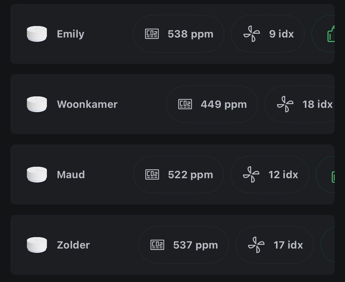

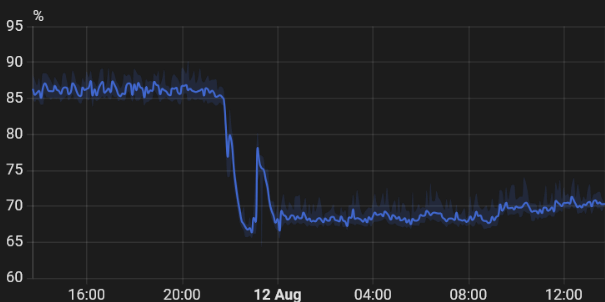

De Air Quality Sensor is binnen. Heb hem nu nog in de woonkamer bij de TV staan, even kijken wat de beste positie gaat zijn.
Afbeeldingslocatie: https://tweakers.net/i/gFSTpdaTNK6l6CPYsQi3kmFn79A=/fit-in/4920x3264/filters:max_bytes(3145728):no_upscale():strip_icc():strip_exif()/f/image/GEsVhAcJJrAlehBZT7cKJ3tV.jpg?f=user_large
Enig nadeel, de home assistant integratie ondersteunt dit nog niet, dus kan de sensorinformatie daar niet in opnemen. Nog even wachten totdat we de WTW dus kunnen aansturen op CO2 waarde.
Afbeeldingslocatie: https://tweakers.net/i/_6yQ_4W3z4Z35Uyu3FA9eheH8B4=/fit-in/4920x3264/filters:max_bytes(3145728):no_upscale():strip_icc():strip_exif()/f/image/5ebHtTXT3ZaYp2j9FqKzczJU.jpg?f=user_large
Temperatuur komt wel overeen met andere metingen in de woonkamer. Volgens de thermostaat is het 21,5 graden. Volgens de WTW is de ingeblazen lucht 21,6 graden.
En dan ga je koken. En ondanks dat de keuken aan de voorzijde van de woning is, ongeveer 13 meter vanaf dit apparaat, merk je het effect direct :+
Afbeeldingslocatie: https://tweakers.net/i/uJtePIuyr6Et-etj_-HhJ98YOw4=/fit-in/4920x3264/filters:max_bytes(3145728):no_upscale():strip_icc():strip_exif()/f/image/039OfB56GSARKkgKVzJMVMim.jpg?f=user_large

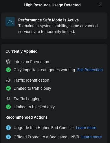

Ik heb wat problemen met Protect die niet uniek lijken; een aanzienlijk deel van mijn opnames (denk wel de helft) zijn witgekleurd en niet opvraagbaar via de webinterface. "Recording could not be found" of een melding dat opnames niet aanstaan voor het gegeven tijdstip terwijl dit wel zo is anders zou deze ook niet naar voren komen in het overzicht.
Mijn UDM SE zit nog niet aan de max met aantal camera's, CPU- of geheugengebruik, maar toch dacht ik dat het aantal camera's (12 stuks) langzaam toch een te groot beslag legt op de I/O van het interne apparaat. Een extra harde schijf is misschien een oplossing maar door de huidige prijzen zit dat er gewoon niet in voor mij. Nu zit er ook een mogelijkheid in om Smart Recordings direct weg te schrijven naar een externe locatie zoals een NAS die ik wel heb.
Ik heb recording bij alle camera's staan op Events Only, en Smart Events staan aan, maar toch verschijnt er niks op de NAS wanneer een event zich voordoet? Hebben jullie dat ook? Een opname archiveren vanuit het opname-overzicht werkt daarentegen gewoon.

DUX schreef op donderdag 18 juni 2026 @ 11:20:
Welke versie draai je? Want bijna 3 keer per week komen er updates uit in een poging de chaos die ze met Protect gecreëerd hebben enigszins op te lossen. Ik heb ook gelezen over recordings die niet gevonden konden worden, en dat schijnt een paar weken geleden opgelost te zijn.
Ik had wel dat willekeurig mijn externe NAS na iedere herstart van Protect opnieuw handmatig verbinden moest worden, om het continue archiveren weer te laten werken. Dat is recent ook opgelost.
Anders zou ik 'gewoon' op het support forum een melding maken bij de Protect release en er een support file bij uploaden, en misschien wordt het dan opgelost.

Polyphemus schreef op donderdag 18 juni 2026 @ 11:55:
Terechte vraag. Ik zit op het Early Access channel en ben up to date. Protect 7.1.83 en OS 5.1.19 . Ik zal er misschien wel een ticket van maken dan, ja :)

Even mezelf quoten. Heb 3 air quality sensors erbij gehaald voor de kamers boven. Probleem net deze MQTT manier, is dat alleen de laatste sensor zijn gegevens ophaalt. Wat ik nu gedaan heb als oplossing:
4 users aangemaakt, in eerste instantie elke user alleen toegang tot 1 air quality sensor. 4 docker containers met elk de eigen username. Zodra de docker containers gestart zijn en eenmalig de informatie opgehaald hebben, alle accounts full protect rechten geven. Doe je dit laatste niet, dan haalt hij maar eenmalig informatie op. Zodra de rechten weer uitgebreid zijn, haalt hij alles binnen. Omdat elke docker de laatste sensor ophaalt (maar gestart is met elk een eigen sensor) blijft hij dat doen. Totdat de officiele HA integratie de sensor gaat ondersteunen zo maar even doen :).
Afbeeldingslocatie: https://tweakers.net/i/9fQX2resRHWABwLvoEF8RI7UvHc=/fit-in/4920x3264/filters:max_bytes(3145728):no_upscale():strip_icc():strip_exif()/f/image/cHjCOrwvqOvvjGxdiiDCQOUs.jpg?f=user_large
Nou nog eens een regel voor de CO2 instellen en de ventilatie.

Ergens sinds de recente patches zijn er meer reports van mensen met een crashende Protect op de UCG-Fiber vanwege een Memory leak met als gevolg Out-of-Memory. Draai hier al maanden mee en zie het pas sinds kort 1x per dag gebeuren.
Oplossing voor anderen voor nu is Intrusion Prevention uitzetten, omdat dat heel veel RAM gebruikt. Zit nu constant tussen de 85-89% RAM usage en soms klimt die blijkbaar en dan crasht Protect om RAM te clearen.
https://www.reddit.com/r/...iew_and_the_critical_ram/

@Phusebox welke UnifiOS versie gebruik je? 5.1.25 en hoger (5.1.27 is EA, 5.1.26 is RC) heeft significant minder geheugen gebruik met IPS/IDS dan de vorige builds. Wat het in ieder geval iets beter zou moeten maken.
Zelf liep ik ook tegen dit probleem aan, momenteel nog steeds een support case met Ubiquiti open staan. Ik kan inmiddels IDS/IPS wel weer inschakelen, maar in Protect heb ik de "Timeline Scrubbing Previews" feature nog wel uit staan. Zet ik die wel aan gaat het geheugen gebruik over de 90% heen en word de hele console instabiel. Alle features werkte prima tot Unifi OS 5.1.1
De 3GB van de UGC Fiber lijkt helaas wel echt een bottleneck te zijn

Welke Unifi console gebruik je en wat is het geheugen gebruik?
Het probleem ligt bij de UGC Fiber, de 3GB geheugen is echt te weinig sinds de laatste updates (Unifi OS / Unifi Network / Protect). Zodra je geheugen boven de 90% uit komt word de boel instabiel en herstarten de Network / Protect App met regelmaat.
Heb hier al maanden een ticket voor open bij Ubiquiti support

Motion2 schreef op woensdag 29 juli 2026 @ 10:39:
UCG Fiber staat ook in originele post ;) Memory 73%
6 camera's , 1 pro max switch, 1 ucg fiber, 4 lite 8 poe, 5 ap's, 1 doorbell en 1 chime - ids/ips aan etc
[ Voor 12% gewijzigd door CrankyGamerOG op 30-07-2026 08:19 ]

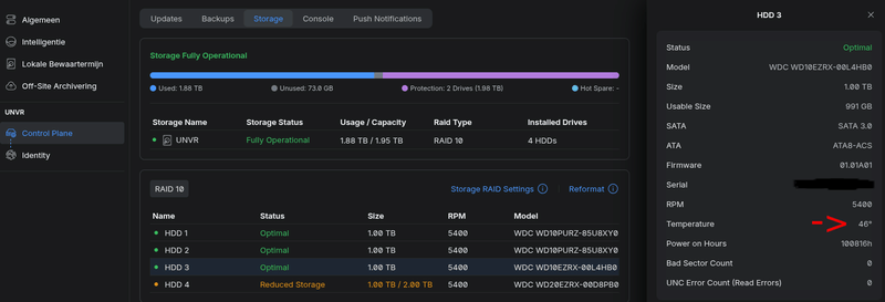

KSR schreef op dinsdag 4 augustus 2026 @ 23:44:
Wat wel bloedheet wordt is mijn UNVR, die komt soms rond de 70 graden, maar dat schijnt normaal te zijn.
Wist niet eens dat je dat ergens kon zien, ben benieuwd wat die mijn mij doet. Zijn daar historische grafieken van op te vragen of enkel de huidige temperatuur?

Vliegvlug schreef op woensdag 5 augustus 2026 @ 08:24:
temperatuur van de nvr kun je via het dashboard inzien (klikken op het pijtje ( > ) naast de hdd capaciteit) temperatuur van de hdd's kun je inzien via, settings > control panel > storage > en dan op betreffende hdd klikken
qua history kun je dit creëren met bijv. home assistant, enkel de temperatuur van de nvr, niet hdd's.
met de huidige temperaturen zit de unvr4 hier rond de 74c graden, in de winter periode zit ie rond de 65c graden.
moet er wel bij zeggen dat ie tussen m'n opnsense bakkie en mikrotik switch zit, beide worden ook best warm.
Afbeeldingslocatie: https://tweakers.net/i/5CLVVxtY5mmtB2yVgASfm0guPD8=/800x/filters:strip_exif()/f/image/LGNFhMqRZcfPFDBlGPAMpLPz.png?f=fotoalbum_large

@geenwindows @KSR De UNVR is bij mij momenteel 60°C en de twee harddisken beiden 42°C bij een temperatuur in de ruimte waar hij hangt van 26,1°C
Ik heb wel Home Assistent (HA) draaien maar wist niet dat ik daar ook metrics van mijn UNVR in kon meenemen, klinkt interessant! Moet eens ga uitzoeken hoe ik dat kan doen.
  • Source90
  • Laatst online: 14:39
Interessant! Hier de console (UDMP-Max) een stuk lager (43 graden) maar de HDDs wel 50 graden. Ruimte is 25 graden en in de serverkast is het 31 graden.

BiG-GuY
Heb gisteren Unifi OS 5.1.28 geïnstalleerd op mijn UCG Fiber en het RAM gebruik is aanzienlijk gedaald. Nu in de gaten houden of het crashen van Protect eens per 24u nog steeds gebeurd.
Unifi OS: 5.1.28 (RC)
Network: 10.5.67 (Stable)
Protect: 7.1.87 (Stable)
Afbeeldingslocatie: https://tweakers.net/i/z9I6jRoPigeRJoQh2r8xIQhFrg8=/fit-in/4000x4000/filters:no_upscale():strip_exif()/f/image/yQ0z5sfh5ElEE3k5bfDjxmlC.png?f=user_large
Mijn Lexar NM790 4TB erin wordt overigens 52C en de CPU geeft rond de 65C aan.
[ Voor 8% gewijzigd door BiG-GuY op 12-08-2026 13:46 ]

BiG-GuY schreef op woensdag 12 augustus 2026 @ 13:44:
Idem hier met 5.1.29, van 75% naar 58% RAM, CPU is wel een stuk hoger, maar eens kijken of dat aan nieuwe Suricata versie of andere migratie ligt ofzo en weer naar oude niveau gaat.
Sinds deze update heb ik nog geen Status Unavailable gezien in Home Assistant. Dat is dus al 2,5 dagen stabiel i.p.v. elke 24u een korte onderbreking.
