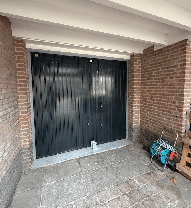

Ik wil binnenkort m'n eerste UniFi-camera kopen, waarschijnlijk een G6 Bullet of een G6 Turret. Ik zit er veel over te lezen en misschien doe ik er ook wel te moeilijk over, maar ik kan maar lastig een keuze maken tussen die twee.
De situatie is als volgt. Foto is genomen op de oprit, kijkend naar de garage, zit nog een paar meter carport boven.
Afbeeldingslocatie: https://tweakers.net/i/5Dsz61I3RIdd2DLR2cB8kwp0MHo=/fit-in/4000x4000/filters:no_upscale():strip_exif()/f/image/02idoW1SwXF2nQPazau09jh6.png?f=user_large
De camera zou rechts van de garagedeur moeten komen aan de muur, redelijk hoog. Hoe hoog je 'm echter daar ook doet, de camera zal nooit zo hoog komen dat je er niet bij kan. Is dan 'n Turret verstandiger omdat het minder makkelijk weg te duwen is?

@BobB Afhankelijk wat je wilt (volledige dekking observatie en / of identificatie) en wat je kunt wegwerken kun je een g6 turret of bullet in het midden boven de garage deur naar voren laten kijken voor identificatie.
3 meter verder ( boven de auto) een g5 360 of g6 360 pro voor volledige dekking en observatie.
Ik zou beide cameras op die manier plaatsen als je auto regelmatig onder de carport staat.

Wij hebben de camera iets hoger hangen, kan je bij als je *op* de laadpaal gaat staan die er ook hangt.
Maar ach, ik denk maar zo; als ze de moeite al nemen om de camera weg te gaan draaien, dan gaan ze toch wel hun gang. Ze kunnen ook een spuitbus verf van 3 euro meenemen om de dome/turret onbruikbaar te maken met verf..
Belangrijkste is dat je beeld hebt als ze de oprit opkomen, voor de verzekering. De verzekering noch de politie zal verder weinig doen met de beelden anders dan dat ze bij de aangifte komen.
Hier heb ik een G5 Pro hangen.
