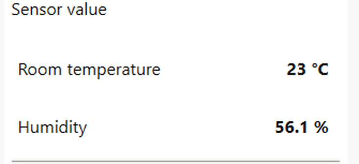

Ik heb wat zitten knutselen met de Cool functie. Ik heb Dew Point Delta toegevoegd ('t verschil in graden dat ik wil hebben tussen Cool Setpoint en Dew Point) en laat daarmee automatisch 't Cool Setpoint bepalen. Werkt nu goed:
Afbeeldingslocatie: https://tweakers.net/i/BaQo3gM_cFBjQj4U2s53_CDGrTA=/232x232/filters:strip_exif()/f/image/FlzPWMRAoEAzheHxJqQ9bXqL.png?f=fotoalbum_tileAfbeeldingslocatie: https://tweakers.net/i/uPaS_EmAOrdacdvgEyU5lH2ik10=/232x232/filters:strip_exif()/f/image/KyblVR6Xf9tnEFcdxqBgHKhN.png?f=fotoalbum_tile
Ik heb een functie Store BLB_DewPoint_Delta toegevoegd die DewPoint_Delta bewaard:

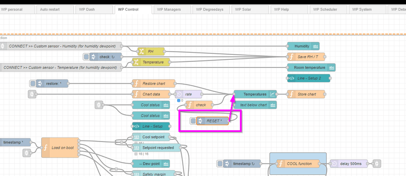

@blb4
Is dit wat je wil? Volgens mij klopt dit (ongeveer) met wat je hebt gedaan.
Afbeeldingslocatie: https://tweakers.net/i/8laazDbvYxppkpMDRqd6Yhm6oeA=/x800/filters:strip_exif()/f/image/28LRYWRTKmyHO5VmwiQV4i7g.png?f=fotoalbum_large
De safety margin gaat van minimaal 1.5 tot 10
[ Voor 5% gewijzigd door edterbak op 26-06-2023 00:06 ]

Quick question
Is het nuttig om aan de waarde van luchtvochtigheid een time-stamp te hangen? dat als de waarde ouder is dan 1 of 2 uur, dat deze komt te vervallen?
Theoretisch kan het zo zijn dat de RV van vorige week nog in het geheugen staat, en dat het systeem denkt dat er niks aan de hand is en vrolijk blijft bij sturen op de oude waarde. Dat is het scenario waar ik aan denk.

edterbak schreef op dinsdag 27 juni 2023 @ 10:08:
Quick question
Zoiets doe je toch voor eigen roomsensor? Als die een tijdje geen nieuwe waarde geeft dan stap je terug op de internal sensor in de controller? Zou een extra veiligheid zijn idd (y)

Met auto denk ik dat de flow minder goed kan omgaan.
Ik ben bijna klaar met het herschrijven van de COOL functie.
Ik denk dat je weinig nog herkent.
Afbeeldingslocatie: https://tweakers.net/i/Qbimgp97FltWF-Vpw_NuHrm4ZA8=/800x/filters:strip_exif()/f/image/HUDQvoBIwbBNQWr9rcmgV6NR.png?f=fotoalbum_large
Afbeeldingslocatie: https://tweakers.net/i/rBdIwv0BTjKCjmkGDJCJcla6RxA=/800x/filters:strip_exif()/f/image/PnMW0OTgUSOsNFCdlvkxRpZ2.png?f=fotoalbum_large
[ Voor 25% gewijzigd door edterbak op 01-07-2023 23:05 ]

edterbak schreef op zaterdag 1 juli 2023 @ 23:05:
Ben benieuwd!

wow.. het werkt. :D
Het setpoint van COOL had ik ingesteld op 12.
Je ziet het setpoint mee schuiven bij (1) Afbeeldingslocatie: https://tweakers.net/i/24XmGDE1JqDMEs82dbKei045vis=/full-fit-in/4000x4000/filters:no_upscale():fill(white):strip_exif()/f/image/Wy187a2bjJfV0I93k9o3QPbj.png?f=user_large

Cool!! d:)b Ziet er weer goed verzorgd uit! Ik denk dat 't zo werkt dat ik zelf b.v. een setpoint requested van 12 graden kan aangeven en dat de dewpoint logica er dan voor zorgt dat altijd de laagst mogelijk temperatuur wordt ingesteld als setpoint dus in dit geval 18 graden?
Afbeeldingslocatie: https://tweakers.net/i/adHZRAarqPnhkGzdvNN6mp4j-ZM=/800x/filters:strip_exif()/f/image/iLRUxNamPMrVeOqjxG8l7oJg.png?f=fotoalbum_large
  • edterbak
  • Laatst online: 08:02
@blb4 Alles Correct.
Stel hem in op 12 C, en iedere 5 minuten past de functie het setpoint aan. Naar boven en naar beneden toe als kan.
Maar hoe kan het dat jouw grafiek niet geleegd is?
Als je nu as-is op deze inject node drukt. wist de grafiek dan?
Anders even doorverbinden.
Afbeeldingslocatie: https://tweakers.net/i/iP2sUwKWl9XjduT8QkrNU3sM4tA=/800x/filters:strip_exif()/f/image/W5ZDzxutvOpuqIPwAnYp3Y44.png?f=fotoalbum_large
[ Voor 10% gewijzigd door edterbak op 09-07-2023 22:02 ]

Geen idee.... Ik heb net ff op die inject node gedrukt, blijft gewoon staan. Ik had er trouwens ook de rel. luchtvochtigheid bijgezet, vond ik wel handig zo puzzelend, maar niet echt noodzakelijk. 't resultaat (dewpoint) is de echte graadmeter.
  • edterbak
Beste is dat je de grafiek even handmatig leegt.
die functie [check] even omzeilen en dan op reset drukken.
Dat je wat extra's in de grafiek zet, maakt niet uit.
Er staat namelijk een paar dingen dubbel in nu.

Heel vreemd, ik krijg die grafiek met geen mogelijkheid leeg. F_cool gedelete, container opnieuw gestart, browser cache geleegd, andere browser: blijft gewoon staan 8)7

blb4 schreef op zondag 9 juli 2023 @ 23:18:
Gebruik je zoals ik aangaf wel de inject node [RESET] ?
[ Voor 10% gewijzigd door edterbak op 10-07-2023 02:30 ]
  • blb4
  • Laatst online: 20:39
edterbak schreef op maandag 10 juli 2023 @ 02:27:
't is me uiteindelijk gelukt. Ik had de inject node extra verbonden aan de Temperatures grafiek node, dat werkte dus niet. Nadat ik 'm lost had gehaald van de check node wel.
Afbeeldingslocatie: https://tweakers.net/i/3Car84GVgFZ9KX5nbz9X12AtIig=/800x/filters:strip_exif()/f/image/9XJy5EQV2Aowtnfauka1ylZm.png?f=fotoalbum_large
Ik dacht dat er een on/off toggle was voor de Cool functie, maar dat is blijkbaar een hersenspinsel van mij geweest... Tijd voor vakantie denk ik...
  • edterbak
Mooi zo!
Nu is het wat netter in de legenda van de chart.
Ook zijn de kleurtjes netjes :)
Je extra humidity komt er vanzelf ook bij verwacht ik.

Mag ik vragen waarom bij de cool pagina de controls rechts staan en de grafiek links?
En op de andere pagina's andersom?
Zie overigens nog een timings-verschil tussen de home page en de RTC/Cool paginas:
Afbeeldingslocatie: https://tweakers.net/i/FRiuZyvdookpIgEc_LmBwZTtYJI=/full-fit-in/4000x4000/filters:no_upscale():fill(white):strip_exif()/f/image/hJkrWLLbw5ehf9YFoh8kl1v7.png?f=user_large
Afbeeldingslocatie: https://tweakers.net/i/ar5QuZN9s0BjTcNDUkHJB8xsmVs=/full-fit-in/4000x4000/filters:no_upscale():fill(white):strip_exif()/f/image/OfzMYAQ135yIE2Ueh2R2SrUe.png?f=user_large
[ Voor 66% gewijzigd door MikeyMan op 10-07-2023 14:53 ]
  • edterbak
MikeyMan schreef op maandag 10 juli 2023 @ 14:13:
Top! Ook weer up to date.
Kijk, dit zijn de leuke eye-opening berichtjes.
Ik heb daar helemaal niet op gelet. links of rechts. Ghahaha.. 8)
Good one. Zo aangepast.
Wat bedoel je met timing verschil?
Dat de homepage rechtstreeks de temp laat zien (zonder vertraging) en op cool pagina om de 5 minuten een update?
