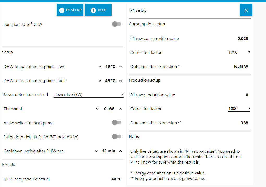

@The-Source
Ik snap dat het lastig is. Ik ga het systeem van aansluiten ook een keer verbeteren.
Je zult de output van de mqtt node moeten verbinden (link out) naar de link in node die ik hieronder in paars omlijnd heb aangegeven.
Afbeeldingslocatie: https://tweakers.net/i/UJW-lZdrbGbpE9cgPdv0nAafVIo=/800x/filters:strip_exif()/f/image/9EUTWuN0pHRaiVw4IsooWaS3.png?f=fotoalbum_large
Als je dat hebt gedaan, dan ga je in het dashboard naar Solar2DHW tab > P1 setup.
Als het goed gaat, dan zie je dit:
Afbeeldingslocatie: https://tweakers.net/i/96SdQKmTPfZRJrKfzLwiOhh7LNY=/full-fit-in/4000x4000/filters:no_upscale():fill(white):strip_exif()/f/image/J7Mc0vFjrB0P4tMO4CzVfpVE.png?f=user_large
Je ziet dat er maar 1 waarde te zien is. Dit komt omdat op dat moment er altijd maar 1 aanwezig is. Je hebt productie OF consumptie. Zodra er een nieuwe waarde via mqtt binnen komt, wordt de correctie toegepast en laten zien in het dashboard. Afhankelijk van je data frequentie uit je p1 poort, zo vaal zul je dus een verse berekening zien.
Maar, als je 1 van de 2 waarden juist corrigeert, dan zal andere correctie gelijk zijn in de meeste gevallen.
Maar ik vermoed dat je het al redelijk goed hebt gedaan op basis van je tekst.

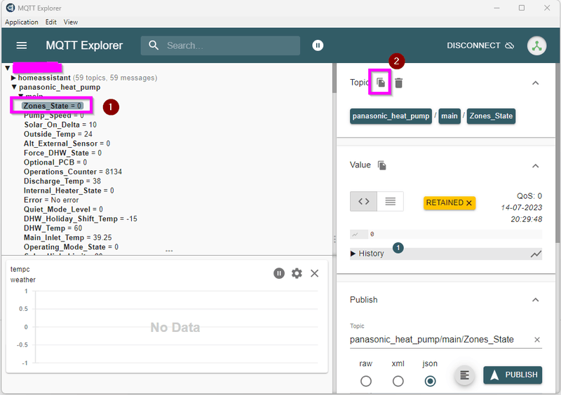

Komt er uberhaupt wel een waarde via de mqtt node binnen ? debug node
In MQTT explorer kun je eenvoudig het juiste topic vinden.
Afbeeldingslocatie: https://tweakers.net/i/eW2phmzJuGeFLQmFMeGpqQB_4Gc=/800x/filters:strip_exif()/f/image/CKTNLQMJYWv0nO2CZQENsFJT.png?f=fotoalbum_large
Verbind met je mqtt server (mosquito), zoek het juiste mqtt stukje waar je getallen van de p1 poort te zien zijn.
Selecteer de juiste. Bij (2) kopieer je het volledige topic dat je nodig hebt.
Vervolgens vul je dit topic in bij je mqtt node in node red.
Bij (1) in onderstaande afbeelding.

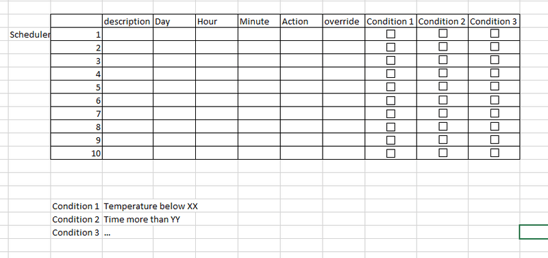

Of dit de beste oplossing is weet ik niet, wat ik wel weet is dat ik ook soms wat extra condities wenselijk acht. Zoals wat ik gisteren schreef over de Solar²DHW functie, voor mij hoeft die niet elke dag weer geactiveerd te worden, voor mij is een extra conditie Tdhw < DHW setpoint gewenst. Ik heb dat er nu ff zelf ingefrommeld door tussen de inject node en de functie node een extra functie node te zetten die de reset payload alleen doorstuurt indien Tdhw < DHW setpoint. Die gaat er met een volgende release echter weer uit.
Voor mij is het duidelijk wat je wilt. Maar ik heb nog niet het gevoel dat de handen op elkaar zijn tav de oplossing die ik voorstel. Ik ben daarom ook nog niet begonnen.
Ik zal wel een mockup maken om het wat sprekender te maken

@edterbak
Afbeeldingslocatie: https://tweakers.net/fotoalbum/image/hznTvxVutTqR2Af6xs4TtOIP.png
De consumption waarde klopt met de mqtt explorer maar blijft op NaN W staan.
Verschil tussen mijn waarde en die van jouw is .(punt) en van mij , (komma)
[ Voor 17% gewijzigd door The-Source op 14-07-2023 20:52 ]

The-Source schreef op vrijdag 14 juli 2023 @ 20:51:
@edterbak
Via de debug, kun je daar zien of het een numeric of text value is?
  • The-Source
  • Laatst online: 05:50
Ik heb een andere oplossing gevonden in de MQTT publisher. Hier kan ik aangeven van publish value of value_europe dit veranderd de comma dan ook in een puntje.
Taal fouten inbegrepen ;)
Skywindow plan je astro foto sessie

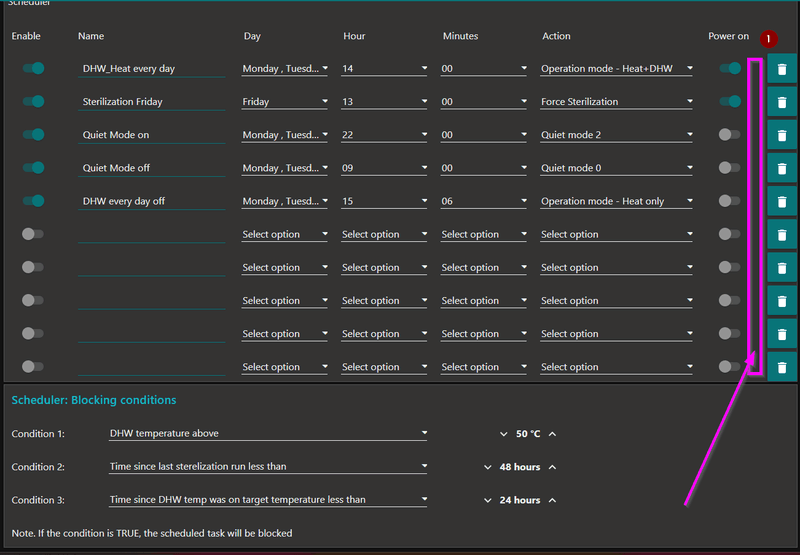

@blb4
Afbeeldingslocatie: https://tweakers.net/i/9lo8foB5MteUQraCSmgWu76cMCA=/800x/filters:strip_exif()/f/image/IST6WpjjJRGgTSaab7ZkL00j.png?f=fotoalbum_large
Als ik de scheduler uitbreid zodat er een dropdown bij komt met de selectie voor een condition#
Er onder kun je de conditions specificeren.
Voor iedere regel in de scheduler kun je dus wel of niet een condition instellen. Vrij dynamisch
@MikeyMan @Maarten69
Denk ik een goede weg op zo?
Sorry @BazemanKM. Je bent ook geinteresseerd hierin. :) Ook de vraag voor jou natuurlijk. Hoe meer input hoe beter het resultaat voor iedereen zal worden O-)

Stel
Scheduled task: Operating mode naar HEAT+DHW. Condition 1.
De scheuled task wordt NIET uitgevoert als de DHW tank op 51C is.
Dus in zijn geheel niet.
Voor de scheduled tasks is dit zo te doen.
Ik kan in de SOLAR tab iets maken dat hier op lijkt functioneel. Dus dat de solar functie niets doet.
Maar voor solar is het niet op zijn plek als dit in de scheduler te regelen is, dus dat doe ik dan liever in dat tabje.
  • edterbak
  • Laatst online: 08:02
Uiteraard is dit slechts een mockup.
de precieze conditions waar behoefte naar is, die moeten worden aangevuld vanuit jullie.

  • edterbak
Waar gebruik je deze voor dan?
DHWtemp < DHWsetpoint-DHWdelta nuttige condities
  • edterbak
MikeyMan schreef op vrijdag 14 juli 2023 @ 23:23:
Juist daarom ben ik enigszins terughoudend.
De condities in de instellingen zelf is een ding. Maar dat moet ook overal doorheen geweven worden.
Lijkt me lastig oppakken voor een nieuwe gebruiker.
Denk dat het een beetje een splitsing wordt vanaf hier. Ofwel generiek toepasbaar houden en externe (node red) inputs ontsluiten.
Ofwel de hele flow een heel stuk complexer maken.
Ik zie het probleem nu nog niet wat je bedoeld.
In iedere scheduled task moet ik alleen een check op een conditie doen. Lijkt niet heel spannend.
Wat bedoel je precies?
Ik heb hier een lijstje van 3 condities. maar dat kunnen er meer zijn. Gewoon in een dropdown
Afbeeldingslocatie: https://tweakers.net/i/9SYks_7JS1Bjm3i-IYWp5nFBJsA=/800x/filters:strip_exif()/f/image/LZ4L0e5b7jtin8P8A4uoJqJh.png?f=fotoalbum_large

  • The-Source
Ik draai nog op 23.02 dus wellicht zie ik niet alles zoals het nu in de laatste release is ;)
En heb de help van solar2dhw bekeken en de omschrijving bij setpoint high/low kan ik niet helemaal goed interpreteren.
Ik zet bijvoorbeeld threshold op -3KW (power live (kW)) dan zou hij de DHW moeten gaan verwarmen naar setpoint High als ik het goed lees. Maar wat gebeurd er bij een drop in opwekking dus bijvoorbeeld nog maar 1KW opwekking is?
En stel dat de run compleet is, dus setpoint high is bereikt. Dan start hij niet eerder dan wanneer deze op setpoint low is?
En hoe gaat dit straks in het stook seizoen verhouden tijdens een heat run, wordt deze dan door solar2Dhw onderbroken?
En totaal ander vraagje (beetje afhankelijk van de uitkomst op vragen hierboven), nu ik toch via mijn domotica MQTT berichten kan afleveren. Is het mogelijk om de functie solar2DHW via een status aan/uit te kunnen zetten (of een overrule kan inschieten) Aangezien ik dat dan via een virtual device ga doen kan ik kiezen uit allerlei waarden 0/1, true/false, on/off, x/y :P

  • edterbak
The-Source schreef op zaterdag 15 juli 2023 @ 11:03:
Als de threshold bereikt is start de run naar sp high. Er is ook een toggle 'fallback'. Als deze aan staat stopt de run er als de productie weer 0W is. Als deze uit staat blijft de run actief.
Dit is zo als je method 'power live' gebruikt.
Als je kijkt naar het totaal kwh van die dag is de fallback niet zo nuttig.
Een run word altijd maar 1x per dag gedaan.
Als deze gedaan is zie je dat in het dashboard, en hoe laat hij klaar was (in Solar tab).
Is dit duidelijker zo?

  • The-Source
Ok duidelijk maar wat doet setpoint low dan? Moet je dat lezen als setpoint die je via settings kan instellen maar dan nu overuled wordt door deze functie?
  • edterbak
The-Source schreef op zaterdag 15 juli 2023 @ 12:18:
Low is het setpoint om 00:01
High is het setpoint bij een solar-run.
De setting setpoint
Als er wel of niet een solar-run actief is, past hij gewoon het setpoint aan. Handmatige actie. Altijd uitvoeren. Maar wel met de nodige popups.
Als je in Solar tab low of high aanpast, wordt eerst gekeken naar wat de situatie is. Solar actief of niet.
Met popups kun je bevestigen wat je wil of niet.
  • The-Source
Als ik alles goed heb begrepen zou met de huidige instelling (zie afbeelding)
Een DHW run gestart worden wanneer opwekking >= 4500Watt en deze blijft draaien totdat deze klaar is.
DHW wordt dan verhoogd naar 53c daarna/ in de nacht wordt die als setpoint 48c.
WP wordt niet aangezet door de functie (dat doe ik gepland via schedular)
Afbeeldingslocatie: https://tweakers.net/i/JxFyiKURlgka7CtzKp_udyi6mps=/full-fit-in/4000x4000/filters:no_upscale():fill(white):strip_exif()/f/image/5YbOmIpHNwSPyaAFzBs0NEtc.png?f=user_large
  • edterbak
Je kunt overwegen deze ook nog aan zetten: 'allow switch on heat pump'.
Als de pomp uit staat, zet de functie de pomp voor je aan.
Verder heb je alles juist volgens mij.

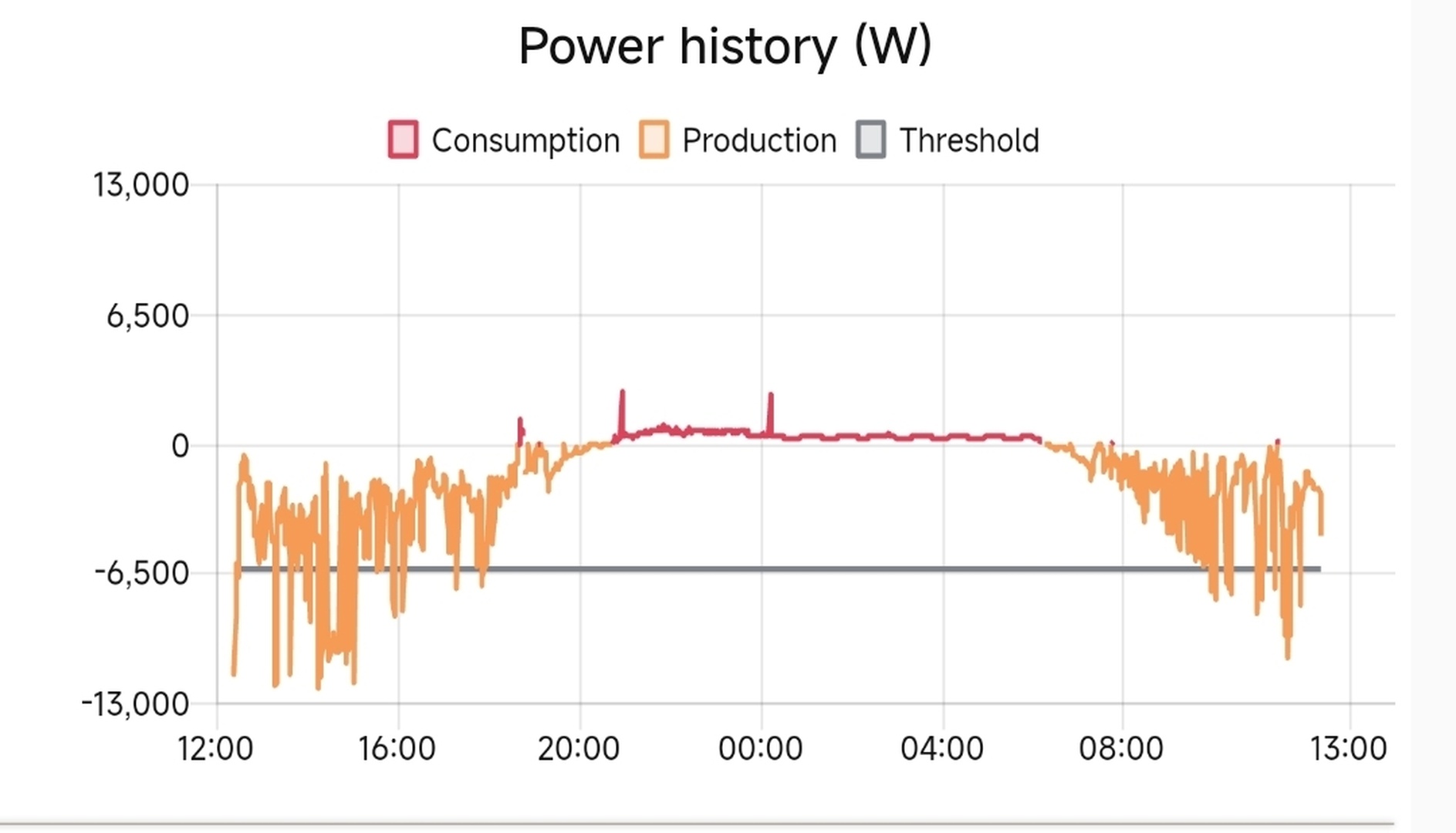

  • edterbak
Je kunt je nog afvragen of je op live power waarde wilt sturen, of op de cumulatieve kwh waarde van de dag.
Theoretisch kun je met 1 minuut en goede zonnestraal op de hele dag, de run actieven. Als je dat ok vind is je instelling prima.
Ik zelf heb heb op result kwh staan.
  • The-Source
Het is nu flink bewolkt met af en toe een lichte wolk tussen door, dan schiet de opwekking naar 3000kWh, de drempel van 4500 lijkt mij dan wel goed om als trigger te hebben. Mocht het een piek zijn dan blijft de opwekking wel gemiddeld wel rond de 2000 steken en dat is prima om een run te doen.
Zoals je in voorbeeld kan zien heb ik wel iets grotere pieken dan 4500 ;)
[ Voor 11% gewijzigd door The-Source op 15-07-2023 12:55 ]

  • The-Source
Wel interessant, hij is 20min geleden getriggert.
DHW setpoint 53 in de log.
Maar ondanks dat WP aan staat en op mode DHW only, is deze niet gaan draaien.
Dit lijkt door voorwaarde in settings van DWH Delta -4 te komen? Huidige temperatuur is namelijk 49c en trigger gaat naar 53c.
Denk dat die nu toevallig zo met elkaar matched aangezien er vanochtend net een DHW run is geweest. Ik ga het gewoon een paar dagen aan kijken hoe het zich gaat gedragen.

  • edterbak
The-Source schreef op zaterdag 15 juli 2023 @ 13:01:
Leuk. Ben benieuwd of je er happy mee bent. Verbeter suggesties zijn altijd welkom.

  • edterbak
The-Source schreef op zaterdag 15 juli 2023 @ 14:13:
ALS sterilisatie <= (uur) geleden dan block.
Waar uur keuze gebruiker is.
Uren moet dan wel tm hele week kiesbaar zijn, wellicht iets van per 12uur optie doen, dan heb je als nog 14 keuzes.
Die staat toch zelfs letterlijk al in mijn mockup :D
qua tijd. Gewoon alles in uur. Dan max 500 uur. lijkt me voldoende :)

  • edterbak
Ik heb wat gevonden voor invoer methode dat zou kunnen werken.
Afbeeldingslocatie: https://tweakers.net/i/vAaw2cfhidjQVd0TtchQaZxdhnU=/full-fit-in/4000x4000/filters:no_upscale():fill(white):strip_exif()/f/image/vyPT0MAm9GoXjzbHsO9dh7W2.png?f=user_large
Het enige is dat er geen grenzen aangegeven kunnen worden in de node zelf. dit zou ik dan moeten doen door wat er uit komt te filteren. Geen waardes lager dan 0, maximale grens etc.
Maar wel te doen.
Is deze invoer beter en gebruiksvriendelijker? Gewoon typen.
  • edterbak
Afbeeldingslocatie: https://tweakers.net/i/EGiMhzMKOXSjmuS0545TAFeP2-Y=/800x/filters:strip_exif()/f/image/pTYGr2wbwH5BYa2aJb5Kt9DH.png?f=fotoalbum_large
Ik heb nu (mockup nog steeds) dit.
De tekst (hour) bij 1 en 2 maak ik dynamisch op basis van de selectie er voor.
De tekst "block if" staar er nu voor om duidelijk te maken wat het doet.
Nog meer suggesties?

Vraag over:
- time since DHW temp was on target temperature is less than
- time since last sterelization run is less than
Hoe zien jullie dit liever.
Kijken naar de werkelijke DHW temperaturen of de trigger van de scheduler?
Als ik kijk naar temperatuur;
als DHW temperatuur gelijk is aan het sterilization / DHW setpoint, dan die datum/tijd vastleggen.
Als ik kijk naar de scheduled run;
als de scheduled task voor sterilization wordt afgetrapt, dan de datum/tijd vastleggen.
kijken naar temperaturen is relatief eenvoudig
kijken naar temperaturen vangt ook een dhw/sterilizatie run op die afgebroken wordt.
is er een reden om dit niet te doen en toch voor 'kijken naar laatste x aftrappen van de scheduled task' te gaan?
PS.
de overige 2 opties heb ik al gebouwd en werken al prima.
[ Voor 4% gewijzigd door edterbak op 17-07-2023 02:14 ]
  • BazemanKM
  • Laatst online: 10:31
edterbak schreef op maandag 17 juli 2023 @ 02:13:
Vraag over:
PS.
Voor de sterilization run zou ik kijken naar de laatste keer die temperatuur. Wie een zonneboiler heeft hoeft in de zomer geen sterilization te doen, maar in de winter wel, dan wil je een run, wanneer het bijvoorbeeld een week geleden is dat voor de laatste keer het 65 graden is geweest. Dit wekr natuurlijk dan ook voor de menden die geen zonneboiler of andere verwarmer hebben.
[ Voor 3% gewijzigd door BazemanKM op 17-07-2023 08:51 ]

  • edterbak
BazemanKM schreef op maandag 17 juli 2023 @ 08:51:
Goede gedachtegang lijkt mij.
Het zelfde idee doen voor DHW run dan?
  • BazemanKM
edterbak schreef op maandag 17 juli 2023 @ 08:59:
Prima

  • The-Source
Afbeeldingslocatie: https://tweakers.net/i/5cCst9fBq8qtnfAx3GMbF9ZhfDY=/full-fit-in/4920x3264/filters:max_bytes(3145728):no_upscale():strip_icc():fill(white):strip_exif()/f/image/rlSZChs4dNJLRKyjNjQGKrgO.jpg?f=user_large
had de treshold nog wat lager gezet om zo piekopwekking nog wat beter op te vangen en verbruik blijft nu netjes onder 0 ook al waait er een wolk voorbij :)
die 60c is meestal niet in de bodem van je tank maar dan nog zou 55c + wel voor de bodem van toepassing zijn ( voor vele uren) dus wel veilig mits die 60c halverwege gemeten wordt
[ Voor 19% gewijzigd door The-Source op 17-07-2023 12:28 ]
  • edterbak
The-Source schreef op maandag 17 juli 2023 @ 12:25:
Mooi grafiekje. Hoe heb je die gemaakt? :9
Is die 60 dan aangenomen, op de voorwaarde dat dit beter beschreven is in de help van scheduler?
  • The-Source
edterbak schreef op maandag 17 juli 2023 @ 13:21:
Grafiek... je herkend je eigen werk niet? Iets met screenshot van de solar2dhw pagina :P
60c is voor mij prima maar in de help zou ik het wel benoemen waarop dit is gebaseerd met advies sensor op midden hoogte te kiezen.

Ik heb de mockup omgebouwd tot een werkend exemplaar.
Zie onderstaande afbeeldingen.
Nog suggesties??? :P :9
Afbeeldingslocatie: https://tweakers.net/i/3kdIGzS0Au_I7OBZbaACz3nuyyM=/800x/filters:strip_exif()/f/image/OqtA2netikV4EpXc3MlBjMLP.png?f=fotoalbum_large
De afbeelding hier onder geeft aan hoe flexiebel het nu zou moeten zijn.
Je kunt 1 condition gebruiken voor meerdere scheduled tasks als je zou willen.
De condities zijn niet gelinkt aan de regelnummer van de scheduled task. Random te nummeren.
Je kunt uitbreiden tot 10. Is wat overdreven lijkt mij, maar beter nu te veel dan straks weer bijbouwen.
Afbeeldingslocatie: https://tweakers.net/i/zoTrKDfHr4zJ2-n7nuUTPvvEdSs=/800x/filters:strip_exif()/f/image/baD8xhgKNWLkiKjE8RGM7vEv.png?f=fotoalbum_large
Het conditions scherm is te openen via de knop bovenin.
Je kunt deze ook weer wegklikken met het kruisje.
By default zie je het condition scherm niet.
Als je een condition nummer selecteerd in de scheduler zelf, verschijnt automatisch het conditions config scherm.
Als je een condition ergens aan gehangen hebt, en je wilt deze weghalen, selecteer je eenvoudig condition "none".

  • The-Source
edterbak schreef op woensdag 19 juli 2023 @ 01:16:
time since previous trigger of this scheduled action is less than vind ik vrij onlogisch in de huidige setup van de schedular. Maar als je een schedule regel zou kunnen bouwen als Do Action elke x uur ipv dag en tijd dan zou ik de logica erachter beter zijn.
Dat gezegd hebbende, een do action elke x uur is voor een warmtepomp niet logisch om te hebben het is geen domotica systeem die iets elke 5s controleert ;)
Maar nu ik het bovenstaand heb getypt zou je zou je een scenario van action regel met block voorwaarde deze wordt wel/niet uitgevoerd en een vervolg action zou deze block voorwaarde kunnen hebben om niet dubbel uit te voeren?
Zou je z'n block action ook op solar kunnen toepassen? Iets in de vorm van threshold wordt bereik ( dus >= ) controleer block regel, opbrengst weer onder threshold doet dan natuurlijk niets. Vervolgens weer door threshold en nieuwe controle net zo vaak tot hij een run heeft gedaan.
Ja er is een risico dat iets niet wordt uitgevoerd daarvan ben ik bewust maar nu wordt nog wel eens vroeg in de morgen een run uitgevoerd terwijl de tank amper was afgekoeld dat wil ik er mee voorkomen.
