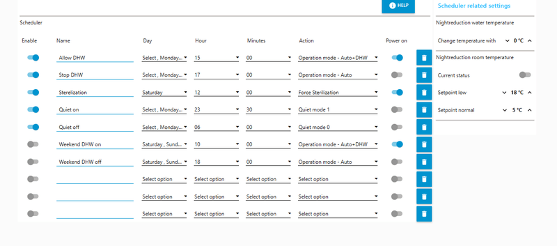

@edterbak doe niks handmatig. Probeer alles geautomatiseerd te laten verlopen.
Dit is de scheduler:
Afbeeldingslocatie: https://tweakers.net/i/L1lvUAoCewTDq4UKwip3E0AC47A=/800x/filters:strip_exif()/f/image/ZnyzPPYURPht2DvP3rMuBW5Y.png?f=fotoalbum_large
Zou het door een afgebroken sterelisatie of solar run kunnen komen?
[ Voor 13% gewijzigd door MikeyMan op 01-06-2023 23:18 ]
  • edterbak
  • Laatst online: 06-10 08:02
Okay, helder.
Wat er aan de hand zou kunnen zijn...
Die function 25, die bekijkt de temperatuur van DHW water.
Als deze te laag is, dan trapt hij een Force DHW cyclus af.
Het zou kunnen zijn dat de scheduled tasks die je hebt staan, onbedoeld dus de cyclus onderbreken.
Dit zou niet mogen, ik ga dit bekijken of dit de reden is.
Als dat zo is, dan is het een timing issue waar je per toeval tegenaan gelopen bent, en ik niet dus.

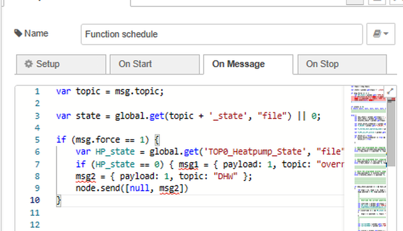

@MikeyMan
Kun je deze code in de WP scheduler node "Function schedule" zetten? alles vervangen.

var topic   =   msg.topic;
var state   =   global.get(topic+'_state',"file")||0;                              // Get state of the agenda item.
if (msg.force == 1) {
    var HP_state    = global.get('TOP0_Heatpump_State',"file");     // get the current state of the heatpump. Is it on or off.
    if (HP_state == 0) { msg1 = { payload: 1, topic: "override" }; node.send([msg1,null]) }

Nieuwe code gaat niet goed vrees ik:
Afbeeldingslocatie: https://tweakers.net/i/9M7yKcRTYFRWF7FOYv0ZUkCJhsU=/800x/filters:strip_exif()/f/image/FHAeKlRSE7hdp9ZS8sXtbze6.png?f=fotoalbum_large
Zo ff zoeken of ik het kan vinden, accu van laptop is leeg.
  • MikeyMan
  • Laatst online: 22:15
MikeyMan
Vidi, Vici, Veni
Gevalletje elke wijziging in die function node levert een foutmelding op. Ook in de originele staat.
Hebben we eerder ook weleens gehad. Geen idee meer wat toen de oplossing was... :X

@MikeyMan
Kun je wat meer info geven.
Je geeft een afbeelding waaruit voor mij helemaal niet uit blijkt dat je een probleem hebt.
Wat zie je dat er gebeurt (of ziet dat er NIE gebeurt)
Wat zie je precies qua foutmelding dan?

edterbak schreef op vrijdag 2 juni 2023 @ 10:13:
@MikeyMan
Oeps, verkeerde plaatje...
Deze moet het zijn:
Afbeeldingslocatie: https://tweakers.net/i/hHd8maeP_dz6fIcfEqkoGrtv9_0=/800x/filters:strip_exif()/f/image/wlToiAIqLU9fiXA7hjrFavx4.png?f=fotoalbum_large
Hebben dit een tijdje geleden ook al gehad.
Willekeurig welke wijziging in die node levert de melding op.
Al is het maar een extra enter.

Kan het komen doordat er 8 outputs zijn geconfigureerd, maar 7 in de code worden gebruikt?

MikeyMan schreef op vrijdag 2 juni 2023 @ 10:35:
Nee, dat maakt niet uit.
diegene die je niet uitstuurt, doen ook niks.
Heb je het nog steeds? het rode driehoekje?

MikeyMan schreef op vrijdag 2 juni 2023 @ 07:25:
Dat is wel heel vreemd.
Kun je de node openen, en kijken waar een kruisje voor staat?
Ik zie namelijk geen enkel kruisje. Maar het fijne is dat NodeRed dus in de code wel kan aangeven welke regel iets niet juist heeft. Dat zie je niet alleen aan het driehoekje.
Heb je verder nog fout meldingen in debug scherm (niet GUI log) die iets bijzonders zeggen?
  • MikeyMan
MikeyMan
Vidi, Vici, Veni
edterbak schreef op vrijdag 2 juni 2023 @ 11:40:
Yup... Krijg alleen niet helemaal helder wat het issue is.
Lijkt regel 8/9/10 te zijn ergens:
Afbeeldingslocatie: https://tweakers.net/i/8mxQxG7eID-Awl0gMmU7xYpx4TA=/full-fit-in/4000x4000/filters:no_upscale():fill(white):strip_exif()/f/image/2CmaueJfFEcUSmzRPlIxclPs.png?f=user_large
Zie verder geen meldingen.
  • edterbak
MikeyMan schreef op vrijdag 2 juni 2023 @ 12:15:
Gek dat ik die foutmelding niet krijg... 8)7
Het is wel fout
Kun je dit van dat IF blokje maken?
    let msg2={};
    let msg1={};
    msg2 = { payload: 1, topic: "DHW" };
    node.send([null,msg2])
  • MikeyMan
MikeyMan
Vidi, Vici, Veni
Done! Driehoekje weg nu ook.
Echt heel concreet zijn die foutmeldingen ook niet :)

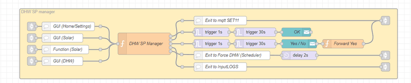

@edterbak , ik zit ff vlot in de flow te kijken, mist er niet een link hier op uitgang 4?
Afbeeldingslocatie: https://i.postimg.cc/xCMGq3xr/Scherm-afbeelding-2023-06-06-om-01-19-43.png

blb4 schreef op dinsdag 6 juni 2023 @ 01:22:
Thats weird. In jouw afbeelding mist het inderdaad.
Zien anderen dit ook?
Ik zie het niet namelijk. Het connectie is er gewoon. Zal het een export/import foutje zijn?
Als je opnieuw importeert, is het dan gefixt?
Zo niet, dan wil ik wel een nieuwe versie maken. van het zelfde eigenlijk.

  • edterbak
Ik heb net op mijn schone node red testsysteem de import ook gedaan.
Er mist daar inderdaad een connector...
Ik doe de upload opnieuw.
@blb4
Thanks voor de attentie.
Ik begrijp niks van waarom dit nu fout ging.
Ik kijk, zie de connector. Exporteer het hele zwikkie opnieuw, importeer in mijn test omgeving, en nog steeds mist de connector.
Ik heb de connector gewist, een nieuwe junction aangemaakt, verbonden en opnieuw geexporteerd. Nu is ie er wel.
Heel raar voorval. Maar belangrijkste, v23.01 is nu beschikbaar en DEZE connector is aanwezig nu :)
Hopelijk is dit de enige die ontbreekt, maar dat is lastig te controleren. |:(
v23.01 staat nu online. minor fix, maar groot effect
[ Voor 68% gewijzigd door edterbak op 06-06-2023 09:09 ]

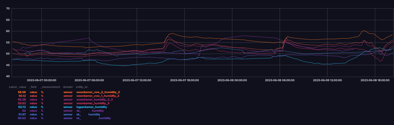

MikeyMan schreef op donderdag 8 juni 2023 @ 21:15:
Vroeg me vooral af of de luchtvochtigheid per kamer veel verschilt. Ergo; is een enkele meting voldoende veilig, of toch per kamer doen?
Afbeeldingslocatie: https://tweakers.net/i/QyNXqIZMBwa8rJMQhcJ_uFY7fMs=/800x/filters:strip_exif()/f/image/Xia7ucSuCrQ1A5buemf59V5q.png?f=fotoalbum_large
Voor de beeldvorming.
logeerkamer heeft vaak een raampje op een kier.
SK = slaapkamer, en in iedere kamer 1
Maar, let op.
Zo op het eerste gezicht zou je zeggen... "Dat zit binnen 10% van elkaar, dus zal wel loslopen...".
Maar de impact hiervan kun je niet op basis van %vocht alleen beoordelen.
Eigenlijk zou je dus bij een vaste temp, de min en max % vochtigheid moeten omrekenen naar een dauwpunt temperatuur. Die temperaturen moet je dan vegelijken.
Maar, let op.
Hier heb je een eenvoudige calculator voor de berekening van het dauwpunt, Misschien heb je er iets aan voor de verduidelijking. https://www.weerschip.nl/calc_Td.php

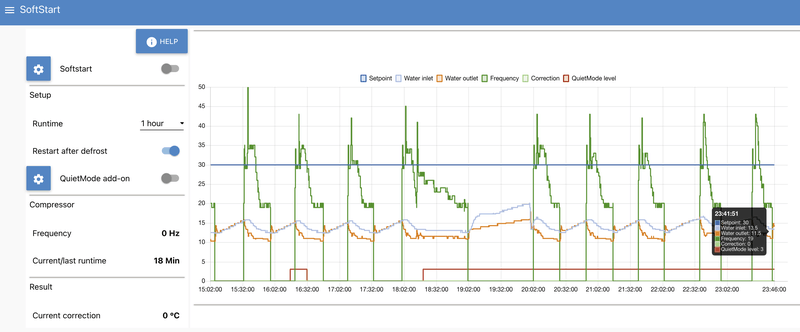

  • edterbak
blb4 schreef op maandag 12 juni 2023 @ 18:22:
We zijn allemaal weer lekker (met koelen) bezig :). Doet QM ook nog iets met koelen? Bij mij - met radiatoren met een paar ventilatortjes - pendelt de WP wat af, ik zie ook met koelen dat de frequentie eigenlijk veel te hoog begint, ook hier zou 't mooi zijn dat de compressor zsm naar 20 Hz toe gaat.[Afbeelding]
Eigenlijk zou je een softstart voor koelen moeten hebben.... oOo 8)
P.S.: op deze pagina staat 't heat setpoint, niet 't cool setpoint. Zou die er ook bij te zetten zijn? Of maakt dat 't onoverzichtelijk? Nu is 't wat verwarrend omdat dit wel de pagina is waarop je de grafiek van Tout en Tin ziet.
Ik heb het setpoint van Cool nu ook in de softstart grafiek. Vanaf de paarse pijl zie je COOL sp
Afbeeldingslocatie: https://tweakers.net/i/GqMdtWEtq4YiHJhmtA5KdcbGJf4=/800x/filters:strip_exif()/f/image/SFOvqz1AJE7j6QXo3jrgN86a.png?f=fotoalbum_large
Overigens, over het softstart gedeelte dat je voorsteld, dat deze functie hier ook werkt.
Ik moet daar even over nadenken. Het is namelijk precies omgekeerd qua functionaliteit.
Ik moet kijken of dat 'heel eenvoudig' is in te bouwen, of het tegenovergestelde. ...

Bij mij staat hij nu zo:
Afbeeldingslocatie: https://tweakers.net/i/OidDEH2zQ6pZP_MsgJjTlMF0qLU=/800x/filters:strip_exif()/f/image/jBPs4ZkBtgmsUgoYcBMzN9yE.png?f=fotoalbum_large
Ik verwacht dus elk moment dat de WP uitschakelt ..... en dat deed hij dus ook...
Afbeeldingslocatie: https://tweakers.net/i/g7qC5j0QdY7erdiEgkkolDY8bSI=/800x/filters:strip_exif()/f/image/A3A1tyJAC9WGwdyk6H21xyPi.png?f=fotoalbum_large
P.S. 't zou ook aardig zijn als op 't home screen 't outlet setpoint 't Cool Setpoint toon tijdens koelen.

blb4 schreef op maandag 12 juni 2023 @ 23:46:
tegen het pendelen heb ik nu nog niks gedaan. Dat vereist een rewrite
als het goed is, binnen 5 minuten, is dat ook zo bij jou. Staat in de changelog dat dit nu gefixt is.
Bij mij wel in ieder geval. Hoop dat dat niet alleen bij mij is...
