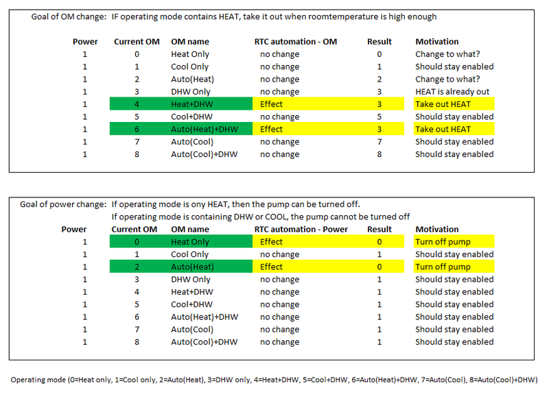

Afbeeldingslocatie: https://tweakers.net/i/AH4-QeKTxaqDV3MI0L_zlUxVeUI=/full-fit-in/4000x4000/filters:no_upscale():fill(white):strip_exif()/f/image/Zy1K8Y2UFI8y23XF94OgXzHQ.png?f=user_large
Vind je zoiets als dit nog leuk om toe te voegen? de nr icon erbij.

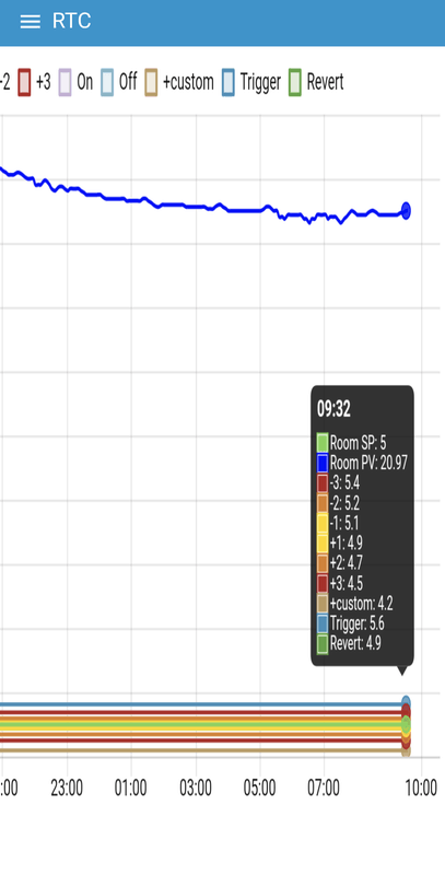

Watskeburt?
Run heeft wel gelopen zo te zien:
Afbeeldingslocatie: https://tweakers.net/i/6oVPO-dkv71iiFJqFf48DBw4Wt4=/800x/filters:strip_exif()/f/image/iyLI5xXMQ6xPPUtMxAwtRWKq.png?f=fotoalbum_large

RTC off wil de laatste tijd ook niet meer reageren. Denk dat het komt omdat de setpoints niet meer wijzigen (evohome houdt deze op basis van het weerbericht op 5 graden).
Afbeeldingslocatie: https://tweakers.net/i/9M7yKcRTYFRWF7FOYv0ZUkCJhsU=/800x/filters:strip_exif()/f/image/FHAeKlRSE7hdp9ZS8sXtbze6.png?f=fotoalbum_large

  • edterbak
  • Laatst online: 21:20
MikeyMan schreef op woensdag 31 mei 2023 @ 09:01:
Ik denk dat ik wel snap hoe dat komt.
Bij mij zie ik 100% score met uit zetten. Soms 5 minuten vertraagd, wachtend op een nieuwe T meting. Maar verder doet hij altijd zijn werk.
Het verschil dat ik zie is dat jij beide opties aan hebt staan.
Het kan heel best zijn dat hier een foutje zit in de logica (bedenk ik net)
als het goed is, zie je dat de pomp WEL de operating mode aanpast. Correct?
als dat zo is, dan denk ik dat ik het snap waarom het niet werkt.
in de logica staat:
Check huidige operating mode.
als deze X is,
dan HEAT er uit halen.
dan F_RTC.on_off_active = 1
Volgende check is of de logica is of on_off_acitve 1 is. Zo ja, dan is ie klaar. Maar dan komt ie dus nooit meer bij het deel van "zet de pomp uit'

Wat je hier ziet, is puur de solar functie.
15:56:56 - klaar trigger.
16:06:56 - alle stappen om de solar functie terug te draaien.: Setpiont terug, OperationMode terug
Je hebt volgens mij om 17:00 een Scheduled task om de operationMode naar 2 te zetten.
Ik zie geen actie van RTC functie om de operating mode aan te passen in de log. 8)7
@MikeyMan Kun je eens proberen om alleen de aan/uit actie uit te laten voeren? dus actie OM aanpassen uitzetten.
Als je operatingmode dan geen DHW bevat, dan moet de pomp automatisch uit gaan. En weer aan bij het bereiken van de trigger
[ Voor 9% gewijzigd door edterbak op 31-05-2023 12:05 ]
  • MikeyMan
  • Laatst online: 01:53
MikeyMan
Vidi, Vici, Veni
Check, operating mode change nu uit gezet.
WP stond nog uit na reset. Misschien geen hele valide test als ik hem nu handmatig uit zet?
  • edterbak
MikeyMan schreef op woensdag 31 mei 2023 @ 12:36:
Inderdaad.
Je wilt in de situatie zitten dat :
pomp aan staat
trigger dT voorbij komt
pomp uit gezet wordt
als dat zo is, dan pas wacht de logica op de revert dT temp.
Ik denk dat je dit kunt manipuleren door heel even de room setpoints naar boven en naar beneden te schuiven.
Wachten tot je de reactie ziet in het log, en dan weer verder.
Ik heb een paar verbeteringen doorgevoerd 4 dagen geleden.
1 - zodat je kunt zien in het dashboard of de RTC on/off triggers (OM of on/off) geactiveerd is of niet.
2 - de scheduler de rtc automation functie weer op inactief zet bij een OM / power change.
Ik wilde even een paar dagen aankijken om te zien of ik nu niet de boel weer om zeep heb geholpen.
Ik zal vanavond deze versie uploaden. Bijna 23.00

Alleen mode 0 en 2 ivm aan/uit schakelen? Voor de andere modi (Heat+dhw) wordt alleen de modus gewijzigd neem ik dan aan?
Zit ook maar even wat te bedenken hoor...

Wat gebeurt er als de laatste trigger om uit te gaan niet ontvangen is om een of andere reden?
Ja, precies.
OperatingMode 0+2 > Pomp uit
OperatingMode 4+6 > Heat er uit.
alle andere operating modes, daarvan kun je niet aannemen dat de pomp uit mag of HEAT er uit kan. Bijvoorbeeld Auto/Cool. Daar kan geen heat uit :)

Nog even naar de rtc grafiek gekeken. Genoeg volatiliteit om een trigger te veroorzaken lijkt me.
Afbeeldingslocatie: https://tweakers.net/i/H7i2bVywHfx-TqOXf-GVaZ24bTo=/x800/filters:strip_exif()/f/image/Q7PNeFZwywlx9qIn06TG0XLG.png?f=fotoalbum_large
  • edterbak
MikeyMan schreef op donderdag 1 juni 2023 @ 09:40:
Ja, inderdaad.
Daarom begrijp ik het ook niet dus.
Maar hopelijk met de huidige 22.32 versie zie je of het actief is of niet. zo niet, dan zou je dus echt verwachten dat de logica afgetrapt wordt. Even zien. ben benieuwd

  • edterbak
@MikeyMan
Dit is het beslisschema dat ik voor nu hanteer. Beslisschema voor RTC automations.
Kun je je hier in vinden?
Afbeeldingslocatie: https://tweakers.net/i/iBfuCyv7FJWyUkwKeP77tXZBErg=/800x/filters:strip_exif()/f/image/RfzjyhmHEw7uoTFBzMwrOqhv.png?f=fotoalbum_large
De aanname is dat je bij Automation power on/off, niet wilt dat de pomp uit gaat als de pomp DHW only modus heeft, of Auto.. Maar dit is mijn aanname geweest dus.
Misschien zijn hier meerdere of andere ideeën over :)
[ Voor 19% gewijzigd door edterbak op 01-06-2023 21:55 ]
  • blb4
  • Laatst online: 23:21
edterbak schreef op donderdag 1 juni 2023 @ 21:52:
@MikeyMan
Daar ga ik even op kauwen, ik heb de WP standaard uit staan (setheatpump=0 bij geen HEAT of COOL vraag. Dan werkt alles ff net anders als je DHW wil draaien wat ik maar 1 x per dag check (om 12:00u checken of DHW temp onder DHW Setpoint - DHW delta ligt).
  • MikeyMan
MikeyMan
Vidi, Vici, Veni
edterbak schreef op donderdag 1 juni 2023 @ 15:39:
@MikeyMan
als je de flow opent, op WP Control tab.
in het oranje deel daar zie je blokken onder elkaar, WAR, RTC, RTC automation, NR function, Softstart etc..
Voor het blokje RTC automation, zit ergens ook een injection node.
als je hier op drukt, zie je dan reactie? of gebeurt er ook (zoals ik verwacht) helemaal niks?
Tweede blauwe timestamp injector van boven?
Afbeeldingslocatie: https://tweakers.net/i/0QjOOAhowYM4-dy4F8tfpKayabU=/800x/filters:strip_exif()/f/image/yG0dNVqeG508prq9LbHeUOO6.png?f=fotoalbum_large
Gebeurt helemaal niks. Dus op zich conform verwachting dan ;)
Debug nodes op de injector en trigger 3s:
Afbeeldingslocatie: https://tweakers.net/i/yUjGcf6muA6TXb38DlbmH3SbyFE=/full-fit-in/4000x4000/filters:no_upscale():fill(white):strip_exif()/f/image/Wpht6Gct8UtxbIba4LyvbO7d.png?f=user_large
debug op derde output blijft ook leeg overigens.
[ Voor 13% gewijzigd door MikeyMan op 01-06-2023 22:14 ]
@MikeyMan
Ziet er in eerste aanleg prima uit. Maar moet er ook nog een keertje beter naar kijken. Doe ik morgen.
  • edterbak
blb4 schreef op donderdag 1 juni 2023 @ 22:09:
Dat is helemaal goed. Dit goed doen, met meerdere user stories in het achterhoofd maakt het systeem dus alleen maar beter.
Ik heb dit tot nu toe redelijk alleen gedaan voor deze functie. In die zin heb ik mijn idee opgelegd aan anderen. Maar uiteraard kan dit beter als iemand aanvullingen en andere beweegredenen heeft :)
Kijk maar kritisch. :9
