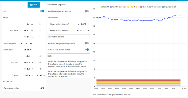

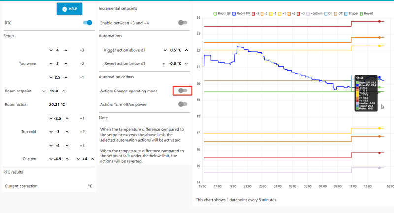

Ik heb op de nieuwe versie (22.27) nog steeds dat de "Action: Change operating mode" uit zichzelf weer uit gaat. Doe ik dan iets niet goed?Afbeeldingslocatie: https://tweakers.net/i/YlleIXom28jU2EVLvADIvdLQAD8=/800x/filters:strip_exif()/f/image/ctBAQJd6ptOiIDz4OiAXqq3o.png?f=fotoalbum_large
[ Voor 54% gewijzigd door Dennispgp op 09-05-2023 15:18 ]
  • edterbak
  • Laatst online: 06-10 08:02
Dennispgp schreef op dinsdag 9 mei 2023 @ 15:17:
Dus, je zet de toggle "Action: change operating mode" aan.
En na x tijd, staat deze ineens weer uit? zeg ik dat juist zo?
Ah... plaatje toegevoegd. Ja dus.
Maar dat zou echt niet moeten. Ik zal als ik thuis ben even kijken of er ergens spook signalen vandaan kunnen komen. Check check.
Maar als dat niet zo is, dan zal ik wat meer vragen om info te geven.
[ Voor 24% gewijzigd door edterbak op 09-05-2023 15:20 ]
  • Dennispgp
  • Registratie: November 2022
  • Laatst online: 20-01-2025
edterbak schreef op dinsdag 9 mei 2023 @ 15:19:
Ja, dat is precies wat er gebeurd.
  • edterbak
post hier boven aangepast.
  • edterbak
Hoeveel tijd gaat er denk je overheen dat dit gebeurt?
  • Dennispgp
edterbak schreef op dinsdag 9 mei 2023 @ 15:21:
Ik heb het nog niet gemeten, ik gok binnen 15 minuten.
Op dit moment, al direct na een refresh.
[ Voor 9% gewijzigd door Dennispgp op 09-05-2023 15:25 ]

  • Natrixz
  • Laatst online: 11:45
RTC OM gaat bij mij inderdaad ook na een aantal seconden alweer uit. (Soms blijft hij wat langer hangen, maar binnen een aantal minuten is hij altijd uit)
Als je de flow aanpast waarbij de RTC OM mode naar 1 gaat ipv 0 bij een "undefined" blijft het ook gebeuren, mogelijk ergens een extra signaal?

  • edterbak
Ik heb op de nieuwe versie (22.27) nog steeds dat de "Action: Change operating mode" uit zichzelf weer uit gaat. Doe ik dan iets niet goed?[Afbeelding]
En @Natrixz
Ik heb het gevonden, en gefixt en getest. Toggle blijft nu gewoon aan. Volgende versie is het gefixt.
Oorzaak was een overblijfsel van een oude toggle. De referentie vergeten te veranderen bij het hergebruiken van een out-pin.

  • Natrixz
Ah top, dat klinkt als een quick-fix! =)
Nu is het met dit weer niet zo'n ramp, maar wel prettig dat ik de oude schedules weer aan kan zetten :+

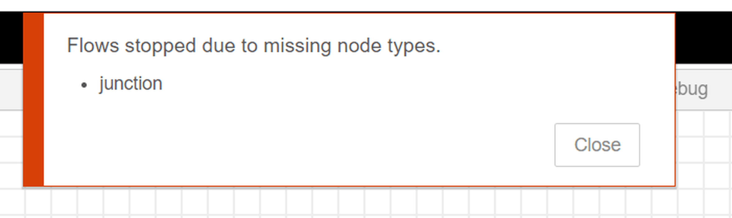

Update gedaan en nu een foutmelding:
Afbeeldingslocatie: https://tweakers.net/i/iSyGkbu23R0q2IhcQeIS36cC7lU=/full-fit-in/4000x4000/filters:no_upscale():fill(white):strip_exif()/f/image/JMDrZRsbhPo7HfQewlx2gOkZ.png?f=user_large

BazemanKM schreef op woensdag 10 mei 2023 @ 14:22:
Hey, raar.
Weet je welke junction?
  • edterbak
YouTube: Node-Red 'Flows stopped due to missing node types.' Error and Solution
Misschien kun je hier door achterhalen welke node de error geeft.

edterbak schreef op woensdag 10 mei 2023 @ 14:32:
Hey, raar.
Meerdere junction. Node-RED zit bij mij nog op versie 1.3.4.
updaten geeft bij andere flows problemen.
Sinds versie 3 zit junction in Node-RED: https://nodered.org/blog/2022/07/14/version-3-0-released

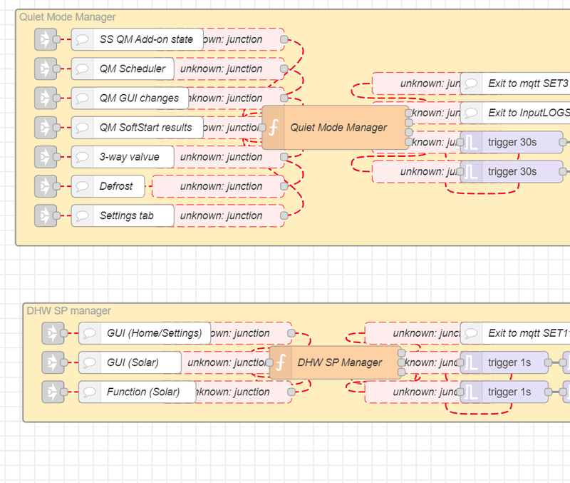

  • BazemanKM
  • Laatst online: 12:32
Dit zie ik dus. junction verwijderen en nieuwe lijntjes trekken.
Afbeeldingslocatie: https://tweakers.net/i/_SLbVeIkowmRRjLd9yxhz3vgVac=/800x/filters:strip_exif()/f/image/YO6rxbCYt5g1Lkq8UJgTyfYZ.png?f=fotoalbum_large
Afbeeldingslocatie: https://tweakers.net/i/wNFYXwYlXG435Ef6yNuQvqS6vK0=/800x/filters:strip_exif()/f/image/FtwQwwyV4ppbrfAbfUzHvCcF.png?f=fotoalbum_large
Afbeeldingslocatie: https://tweakers.net/i/E_u8Es3EQFomdm29zSYfDdOUsko=/800x/filters:strip_exif()/f/image/xpKJBtoDErXqA92ciEmtyQCu.png?f=fotoalbum_large

BazemanKM schreef op woensdag 10 mei 2023 @ 15:05:
Ja, maar dat klinkt niet ideaal.
ik zou als ik jou was toch proberen om up to date te blijven, en de issues die er door ontstaan dan op te lossen.
Ik kan/ga niet terug in node red versie.
Als je iedere keer de irritante lijntjes opnieuw moet gaan trekken, dan ben je bij een update wel even van de straat... :/ :X

edterbak schreef op woensdag 10 mei 2023 @ 16:14:
Snap ik, probleem zit hem in de Flow, die voor communicatie tussen Domoticz en Heishamon zorgt. Die is voor mij belangrijk, heb ik zelf niet gemaakt, dus wordt lastig.....

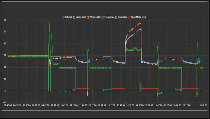

Dan ook nog een vraagje over de softstart. Voor een korte DHW zie ik evengoed de frequentie gelijk naar 35hz schieten. Dit is van de afgelopen dagen:
Afbeeldingslocatie: https://tweakers.net/i/xxSf2sWFxmel_hhQUqtxhrH6Hmk=/800x/filters:strip_exif()/f/image/CdLIKfSEdtzFVxsDnzvcITV3.png?f=fotoalbum_large
  • edterbak
Krilo_89 schreef op woensdag 10 mei 2023 @ 19:40:
Haha, wellicht dat er een 'cap' op de hoeveelheid tries moet komen. Bijv. na 15 keer een retry, een melding geven en dat commando op 'on hold' zetten oid?
Misschien iets voor een paar versies later.
Prima suggestie :)
Dan heb ik nog wat vragen over hoe je een nieuwe versie 'online' zet. Voor wat ik nu zie, vervang je gewoon alle flows met de nieuwe versie en zet je handmatig je instellingen terug? Of kun je eventueel je default instellingen (welke settings je hebt gedaan etc.) ook in een personal tab/flow zetten? En als je zelf een aanpassing hebt gedaan in de huidige flows, dan moet je dat dus onthouden wanneer je een nieuwe versie importeert? Ik zie via de API dat je wel een flow kunt updaten lijkt het, maar via de interface is dit dus niet haalbaar. Of kunnen we hiervoor wat verzinnen met git?
Ik heb in de github pagina een paar animaties gemaakt hoe je het beste een update kunt doen.
Als je doet wat daar staat, dan wis je de nodes, haalt alle config nodes weg, importeert opnieuw, en drukt op deploy.
De flow schrijft alle instellingen die je hebt gedaan in variabelen in "file" weg. Deze worden dan gewoon weer gelezen en opgepakt na de update. Het is dus geen blanco setup meer dan.
Het update proces van node red is een lastige.
Ik heb mij een tijd geleden er in verdiept om dit 'goed' te kunnen doen. Dit is niet eenvoudig. Ik ben daar uiteindelijk niet uitgekomen.
Ook heb ik gekeken met @Maarten69 om tegelijk te kunnen werken in een flow. Maar ook hier leent Node Red zich niet goed voor. Als je een complete flow exporteert, is de volgorde van de nodes niet altijd het zelfde, dus een DIFF maken zit er niet in. Ik heb deze boot eigenlijk een beetje laten varen hierom. Node Red is mooi en werkt goed. Maar dit stukje is toch wel een nadeel.
Maar, over dit onderwerp laat ik mij ook graag informeren door iemand die dit wel weet en mij hier mee kan helpen :)

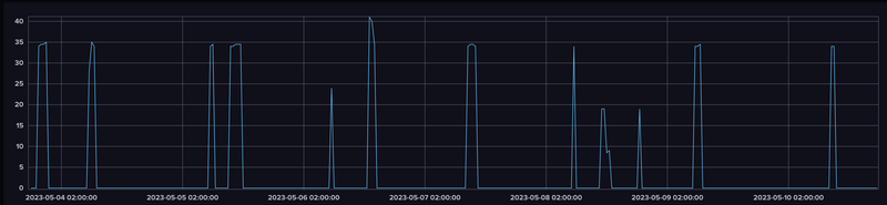

Die 35Hz vind ik erg netjes. Het gedrag hangt ook een beetje van het type heatpump af.
Probeer het eens om het zonder de softstart te doen. Dan kun je tot 45-60Hz voorbij zien komen, en dan duurt het soms veel langer eer de frequentie terug geregeld wordt.
Ik kan nu even geen plaatje genereren van hoe het vandaag bij mij er uit ziet. Ik heb geen HEAT run gehad. 1x DHW, verder niks.
Maar, van een poosje geleden ziet het er bij mij zo uit:
Afbeeldingslocatie: https://tweakers.net/i/zQ6G1DCEsTxZUQc4pY3SCGvxNW4=/800x/filters:strip_exif()/f/image/pSl8D1uU8UuWBh8yp5YxrMFd.png?f=fotoalbum_large

Ik ben wat aan 't testen met de RTC automations.
change operation mode werkt van Heat + DHW -> DHW
change operaton mode moet volgens mij (als ik de functie correct snap) bij alleen HEAT de WP toch uitzetten. Dat doet hij niet (en dus blijft de circulatiepomp lopen)
verdere observatie: Als de WP uit staat kan je in de Settings niet de OM wisselen, dit commando wordt niet doorgegeven via MQTT aan de WP.
  • edterbak
blb4 schreef op donderdag 11 mei 2023 @ 12:43:
Wat je nu beschrijft, is de OUDE functionaliteit. Ik heb deze opgesplitst in 2 delen.
1 - HEAT modus er uit halen
2 - Heatpump uit zetten.
Je kunt ze onafhankelijk van elkaar gebruiken.
Klopt. Hier hebben we een tijd geleden over gesproken hier. Het voegt niet zo heel veel toe om opdrachten naar heishemon/pomp te sturen als deze uit is. Er is dus voor gekozen om dit niet te doen.
Als er een usecase is om dit wel te doen, dan wil ik die graag weten :)

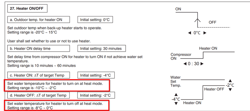

  • edterbak
Krilo_89 schreef op donderdag 11 mei 2023 @ 22:11:
Betekend dat, dat alle wijzigingen aan het systeem, alleen in node-red blijven? Dus stooklijn aanpassing, RTC setpoints, DHW setpoints etc worden niet doorgezet, als de WP uit staat?
Volgens mij is alleen tempertuur setpoints sturen geblokkeerd (HEAT). Ik zal binnenkort nagaan of er nog meer niet uitgestuurd wordt als de pomp uit staat. Het is mij ook een beetje onduidelijk nu eigenlijk. Maar niets dat niet uit te zoeken is. :)
Maar ik denk dat op de knop Export drukken in de WAR functie tab, dat dit gewoon werkt.
Het klopt dat ook dat je WP niet aangaat wanneer je DHW onder zijn delta waarde komt, daarvoor moet je de WP zelf aanzetten? En hoe zit het met de backup heater, gaat die altijd aan wanneer setpoint lager is dan die waarde en pas uit wanneer je stop delta bereikt is? Ik wil namelijk niet dat die backup heater gebruikt wordt, dat kost veel meer stroom toch?
Uiteindelijk is zonder node red de standaard functionaliteit van de remote controller, dat als de pomp uit staat, er niks gebeurt. Dus ook als DHW water 5°C is, start de pomp niks. Ik kan het mis hebben, maar volgens mij is dit hoe het gaat.
Ik dacht dat er een logica in de pomp aanwezig was wanneer de backup heater aan gaat.
Volgens mij als het niet bereiken van sp binnen x tijd, dat dan de heater bij komt.
Afbeeldingslocatie: https://tweakers.net/i/BVn0YwwNxeThr6d8SLjynO_sWVs=/800x/filters:strip_exif()/f/image/PrDBO82xzDsYE0kvYmrndRnk.png?f=fotoalbum_large
(Let niet op de rode kaders. Dit plaatje kwam ik tegen in de afbeeldingen lijst tweakers, recycling. )
{{{ Edit: ik zie nu dat de rode kaders JUIST is wat voor jou van belang is. ghehheehe}}}
Maar, echt heel duidelijk heb ik het niet op mijn netvlies. Laat ik het zo zeggen... Er zijn mensen die hier meer van af weten dan ik hoe dit zit. >:)

Ik zag vandaag dat de start/stop counter behoorlijk opgelopen was sinds een paar dagen en nu zie ik dat dat gisteren tijdens een DHW run gebeurd is.
Afbeeldingslocatie: https://tweakers.net/i/XFen1VFzvGIJo-ZMZ1O_DsMdpVc=/800x/filters:strip_icc():strip_exif()/f/image/Mkfzg9q6dkEsnJI4L95gvlGp.jpg?f=fotoalbum_large
Tijdens de DHW run stond de WP wel in DHW+Heat, kan het zijn dat de automatische aan/uit hier iets mee gedaan heeft oid?
  • edterbak
Krilo_89 schreef op zaterdag 13 mei 2023 @ 09:01:
Als je naar de grafiek kijkt van softstart. Zie je dan ook een hoop start stops?
Screenshot :9
Dat is inderdaad wel erg veel.
Ik heb op een slechte dag misschien 15 starts.
Normaal 2-5 ofzo bij koud weer
[ Voor 7% gewijzigd door edterbak op 13-05-2023 09:14 ]

De softstart loopt helaas niet zover terug 🥲. Maar deze hoeveelheid start/stops in een uur tijd duidt wel op invloed van buitenaf zegmaar. Geen normale manier van werken van de pana zelf.
Ik ga even kijken wat ik in grafana voor ststs kan halen.
Welke stats kan ik hiervoor het best samenvoegen? Hz, aanvoer temp, wattagge en wat nog meer?
  • edterbak
Three way valvue.
Hz
Operating mode.
Daarna kijken of de water temperaturen de oorzaak zijn.
  • edterbak
O ik zit met te kijken naar je setting tab screenshot.
Heat min max temperaturen.
Zet heat max eens wat hoger.
20-21c is misschien de oorzaak
20-35 is prima.
De max is de bovengrens dat de setpoint word.
En 21c water bij 15-20c buiten is te weinig dT waardoor je warmte niet afgegeven kan worden in je woning. Dan stopt ie met warmte produceren
Heb je deze zelf aangepast?
[ Voor 4% gewijzigd door edterbak op 13-05-2023 10:09 ]

Gaat toch iets niet helemaal goed met de RTC off functie.
Afbeeldingslocatie: https://tweakers.net/i/JLR_-kHmyJN3UymMgxJU9CZogV0=/800x/filters:strip_exif()/f/image/3QJVqti5eyRAZ2dKY9jG9RxF.png?f=fotoalbum_large
Zou uit moeten schakelen, maar gebeurt niet.
Laatste RTC On/Off is van een tijd geleden:

MikeyMan schreef op dinsdag 16 mei 2023 @ 16:05:
Ook wel mijn ervaring. Maar niet helemaal duidelijk omdat ik via (opentherm) thermostaat ook de WP uitschakel dus nog niet gepost.
  • MikeyMan
  • Laatst online: 19:04
MikeyMan
Vidi, Vici, Veni
blb4 schreef op dinsdag 16 mei 2023 @ 16:24:
Evohome schakelt bij mij op basis van het weer naar een vraagtemperatuur van 5 graden. Dacht dat jij ook Evohome hebt?
  • edterbak
Welke operating mode heb je actief? 2?
Kun je de volgende waarden doorgeven?
F_RTC.F1_power_state
Force_DHW_active
F_SOLAR.function_active_state
TOP69_Sterilization_State
Toutside
TOP79_Heat_To_Cool_Temp
VirtualState
[ Voor 15% gewijzigd door edterbak op 16-05-2023 19:13 ]
  • MikeyMan
MikeyMan
Vidi, Vici, Veni
edterbak schreef op dinsdag 16 mei 2023 @ 19:03:
Verschillende adhv scheduler:
RTC will switch heatpump off at 4.9°C (now 20.8°C) (power is on)
RTC Room setpoint 5°C
F_RTC.incremental_setpoints_state: 0
F_RTC.F2_OM_state: 0 (RTC allow change OM is disabled)
F_RTC.F1_power_state: 1 (Function RTC turn heat on/off is enabled)
F_RTC.state: 1 (Function RTC is enabled)
F_RTC.on_off_status: 0
F_RTC.on_off_active: 0
Schedule_1 Allow DHW, Select,Monday,Tuesday,Wednesday,Thursday,Friday,Saturday,Sunday, 04:00, OperationMode6 (override)
Schedule_2 Stop DHW, Select,Monday,Tuesday,Wednesday,Thursday,Friday,Saturday,Sunday, 07:00, OperationMode2
Schedule_3 Sterelization, Saturday, 12:00, Sterilization (override)
