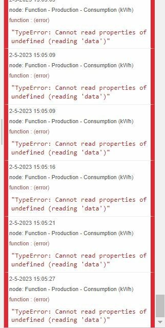

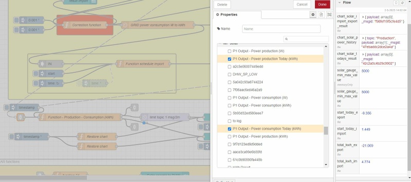

  • Balans
  • Laatst online: 02-10 08:49
Afbeeldingslocatie: https://tweakers.net/i/Tj_tG2ABwSmbNP1D0Bq2C01Endc=/800x/filters:strip_icc():strip_exif()/f/image/yMhNUDSk0jwlAZkeMhhVYdNs.jpg?f=fotoalbum_large
@edterbak bedoel je deze omzetten naar Power?
Jij brand ik blus! 4.640kW no-zw WH-MDC05J3E5
  • edterbak
  • Laatst online: 06-10 08:02
Gheheh.. Nee. gewoon vanuit het dashboard zelf.
De power detection method.
Afbeeldingslocatie: https://tweakers.net/i/jq4_303zXYqgMj-BzGnWQXuasIM=/800x/filters:strip_exif()/f/image/HVFkOF31fsBzobT0TLapfZTa.png?f=fotoalbum_large
  • Balans
ok 8 minuten laten lopen de bars blijven leeg en de grafiek nu ook zie allleen de threshold
[ Voor 42% gewijzigd door Balans op 02-05-2023 14:42 ]
  • edterbak
Ghehe.. Okay.
Zet maar weer terug dan.
Vanavond weer wat te doen... :)
Geniet van je vakantie Balans.

  • Balans
Afbeeldingslocatie: https://tweakers.net/i/_7eVPqAL0GomcrZGbrp41y_waAI=/full-fit-in/4920x3264/filters:max_bytes(3145728):no_upscale():strip_icc():fill(white):strip_exif()/f/image/fnAaf0AKFrCWOHTv0mWQ3GiQ.jpg?f=user_large
het begon allemaal na deze error die is er dus ook nog steeds en sindsdien is die fout er. het begon met 22.24 en zit er met 22.25 nog steeds in.
  • edterbak
@Balans
Ja, ik had die gezien bij je. Ik denk dit vanavond op te lossen.

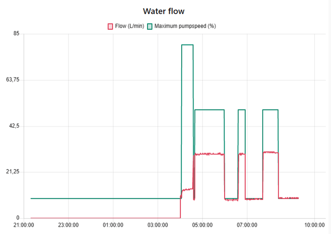

@MikeyMan @blb4
Kunnen jullie deze paar dagen in het bijzonder even letten op de pumpspeed functie. Doet die nu 100% wat je verwacht, of zit er nog een spook in ergens.
Ik zie zelf wel onverklaarbare jumps in de grafiek namelijk..

@edterbak Valt me niets geks op met de pumpspeed. Zal de grafiek iets verder terug laten kijken.

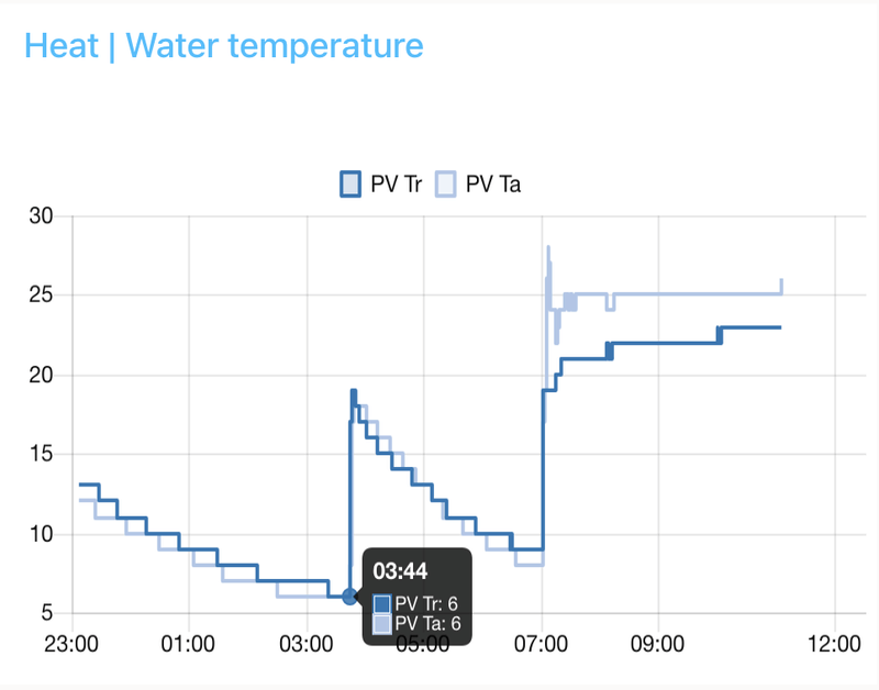

Ik heb trouwens de schaal voor de "Heat | Water temperature" aangepast, omdat die start bij 10 graden. Maar ik duik daaronder. Nu weet ik niet of dat iets is aan mijn kant wat ik moet aanpassen of dat dit in het algemeen toegevoegd kan worden? Voegen jullie deze zaken direct als PR toe of gaat dat anders?
Zie hier trouwens dat ik onder de 10 graden duik:

Hoe kan je je water temperatuur laten zakken onder 10C?
  • MikeyMan
  • Laatst online: 21:42
MikeyMan
Vidi, Vici, Veni
edterbak schreef op woensdag 3 mei 2023 @ 11:40:
Het was hier vannacht 3 graden. Als de pomp dan stil staat, daalt het in de buitenleiding vanzelf.
Wel heel kort natuurlijk.

Precies en ik heb de WP 's nachts uit staan, dus in de winter zal dat soms nog lager worden. Ik snap alleen niet helemaal wanneer de WP helemaal niets meer pompt en wanneer hij bedenkt; "ik ga even wat rondpompen".
Verder zou ik hier ook de temperatuur van de kampstrup kunnen aanhouden, omdat die binnen zit en dus nooit onder de 5 graden zal komen?

03/05 09:54:08 - Function SoftStart: Correction: -3.25 > -1.5 °C - (STARTUP) Freq: 34Hz, SP_Final: 21.5°C
03/05 09:53:48 - Function SoftStart: Correction: -4.75 > -3.25 °C - (STARTUP) Freq: 31Hz, SP_Final: 19.8°C
03/05 09:53:23 - MQTT Command: SetZ1HeatRequestTemperature: 20 (SoftStart)
03/05 09:53:23 - Function SoftStart: Correction: 0 > -4.75 °C - (STARTUP) Freq: 19Hz, SP_Final: 18.3°C
03/05 09:53:23 - MQTT Command: SetMaxPumpDuty: 159 (pump speed)
03/05 09:53:23 - Compressor: running
03/05 09:53:23 - Function Pump speed: Max pumpspeed set to 159 (50%) (HEAT)
03/05 09:53:06 - MQTT Command: SetZ1HeatRequestTemperature: 23 (function RTC)
03/05 09:53:05 - Function RTC: Correction change: From -1 to 0 °C (Room actual: 19.57 °C)
03/05 09:48:03 - MQTT Command: SetZ1HeatRequestTemperature: 22 (function RTC)
03/05 09:48:02 - Function RTC: Correction change: From -2 to -1 °C (Room actual: 19.63 °C)
03/05 09:37:56 - MQTT Command: SetZ1HeatRequestTemperature: 21 (function RTC)
03/05 09:37:56 - Function RTC: Correction change: From -3 to -2 °C (Room actual: 19.83 °C)
03/05 09:32:49 - MQTT Command: SetZ1HeatRequestTemperature: 20 (function RTC)
03/05 09:32:49 - Function RTC: Correction change: From -2 to -3 °C (Room actual: 19.9 °C)
03/05 09:21:42 - MQTT Command: SetForceSterilization: 0 (unknown)
03/05 09:21:41 - SYSTEM: Heatpump is in DIRECT mode
03/05 09:17:38 - MQTT Command: SetZ1HeatRequestTemperature: 21 (function RTC)
03/05 09:17:38 - Function RTC: Correction change: From -3 to -2 °C (Room actual: 19.83 °C)
03/05 09:07:33 - MQTT Command: SetZ1HeatRequestTemperature: 20 (function RTC)
03/05 09:07:33 - Function RTC: Correction change: From -2 to -3 °C (Room actual: 19.9 °C)
03/05 09:02:30 - MQTT Command: SetZ1HeatRequestTemperature: 21 (function RTC)
03/05 09:02:30 - Function RTC: Correction change: From -1 to -2 °C (Room actual: 19.7 °C)
03/05 08:53:02 - MQTT Command: SetZ1HeatRequestTemperature: 22 (SP Calculation)
03/05 08:53:02 - Function WAR: Setpoint change: From 24 to 23 °C
03/05 08:52:25 - MQTT Command: SetZ1HeatRequestTemperature: 23 (function RTC)
03/05 08:52:24 - Function RTC: Correction change: From -2 to -1 °C (Room actual: 19.63 °C)
03/05 08:37:16 - MQTT Command: SetZ1HeatRequestTemperature: 22 (function RTC)
03/05 08:37:15 - Function RTC: Correction change: From -1 to -2 °C (Room actual: 19.7 °C)
03/05 08:27:04 - MQTT Command: SetZ1HeatRequestTemperature: 23 (function RTC)
03/05 08:27:04 - Function RTC: Correction change: From -2 to -1 °C (Room actual: 19.63 °C)
03/05 08:24:12 - Function SoftStart: SoftStart function end
03/05 08:24:12 - MQTT Command: SetMaxPumpDuty: 81 (pump speed)
03/05 08:24:12 - Compressor: stopped
03/05 08:24:12 - Function Pump speed: Max pumpspeed set to 81 (9%) (Low)
03/05 08:21:02 - MQTT Command: SetZ1HeatRequestTemperature: 22 (SP Calculation)
03/05 08:21:02 - Function WAR: Setpoint change: From 25 to 24 °C
03/05 08:07:12 - Function SoftStart: Phase 3 - Phase out step
03/05 07:57:12 - MQTT Command: SetZ1HeatRequestTemperature: 23 (SP Calculation)
03/05 07:57:12 - Function SoftStart: Correction: -1 > 0 °C - (ENDING) Freq: 25Hz, SP_Final: 23°C
03/05 07:57:12 - Function SoftStart: Phase 3 - Phase out step
03/05 07:56:44 - MQTT Command: SetZ1HeatRequestTemperature: 22 (function RTC)
03/05 07:56:44 - Function RTC: Correction change: From -1 to -2 °C (Room actual: 19.7 °C)
03/05 07:47:12 - MQTT Command: SetZ1HeatRequestTemperature: 23 (SoftStart)
03/05 07:47:12 - Function SoftStart: Correction: -0.5 > -1 °C - (STABLE) Freq: 34Hz, SP_Final: 23°C
03/05 07:46:42 - MQTT Command: SetZ1HeatRequestTemperature: 24 (SoftStart)
03/05 07:46:42 - Function SoftStart: Correction: -1.25 > -0.5 °C - (STABLE) Freq: 34Hz, SP_Final: 23.5°C
03/05 07:45:02 - Function SoftStart: Start Phase 2
03/05 07:43:13 - MQTT Command: SetZ1HeatRequestTemperature: 23 (SoftStart)
03/05 07:43:03 - Function SoftStart: Correction: -2 > -1.25 °C - (STARTUP) Freq: 35Hz, SP_Final: 22.8°C
03/05 07:42:47 - MQTT Command: SetZ1HeatRequestTemperature: 22 (SoftStart)
03/05 07:42:47 - Function SoftStart: Correction: -5 > -2 °C - (STARTUP) Freq: 34Hz, SP_Final: 22°C
03/05 07:42:12 - MQTT Command: SetZ1HeatRequestTemperature: 20 (SoftStart)
03/05 07:42:12 - Function SoftStart: Correction: 0 > -5 °C - (STARTUP) Freq: 23Hz, SP_Final: 19°C
03/05 07:42:12 - MQTT Command: SetMaxPumpDuty: 159 (pump speed)
03/05 07:42:12 - Compressor: running
03/05 07:42:12 - Function Pump speed: Max pumpspeed set to 159 (50%) (HEAT)
03/05 07:41:35 - MQTT Command: SetZ1HeatRequestTemperature: 24 (function RTC)
03/05 07:41:35 - Function RTC: Correction change: From -2 to -1 °C (Room actual: 19.63 °C)
03/05 07:00:18 - MQTT Command: SetOperationMode: 2 (scheduler)
03/05 06:54:22 - MQTT Command: SetMaxPumpDuty: 81 (pump speed)
03/05 06:54:22 - Function SoftStart: SoftStart function end
03/05 06:54:22 - Compressor: stopped
03/05 06:54:22 - Function Pump speed: Max pumpspeed set to 81 (9%) (Low)
03/05 06:51:12 - MQTT Command: SetZ1HeatRequestTemperature: 23 (SP Calculation)
03/05 06:51:12 - Function SoftStart: Correction: 0.5 > 0 °C - (ENDING) Freq: 35Hz, SP_Final: 23°C
03/05 06:51:12 - Function SoftStart: Phase 3 - Phase out step
03/05 06:50:59 - MQTT Command: SetZ1HeatRequestTemperature: 24 (function RTC)
03/05 06:50:59 - Function RTC: Correction change: From -1 to -2 °C (Room actual: 19.7 °C)
03/05 06:49:12 - MQTT Command: SetZ1HeatRequestTemperature: 25 (SoftStart)
03/05 06:49:12 - Function SoftStart: Correction: 0.25 > 0.5 °C - (STABLE) Freq: 35Hz, SP_Final: 24.5°C
03/05 06:45:32 - Function SoftStart: Correction: -0.25 > 0.25 °C - (STABLE) Freq: 40Hz, SP_Final: 24.3°C
03/05 06:42:12 - Function SoftStart: Correction: -0.5 > -0.25 °C - (STABLE) Freq: 40Hz, SP_Final: 23.8°C
03/05 06:40:32 - MQTT Command: SetZ1HeatRequestTemperature: 24 (SoftStart)
03/05 06:40:31 - Function SoftStart: Correction: -1.75 > -0.5 °C - (STABLE) Freq: 40Hz, SP_Final: 23.5°C
03/05 06:39:01 - Function SoftStart: Start Phase 2
03/05 06:37:12 - MQTT Command: SetZ1HeatRequestTemperature: 22 (SoftStart)
03/05 06:37:03 - Function SoftStart: Correction: -2.75 > -1.75 °C - (STARTUP) Freq: 34Hz, SP_Final: 22.3°C
03/05 06:36:47 - MQTT Command: SetZ1HeatRequestTemperature: 21 (SoftStart)
03/05 06:36:47 - Function SoftStart: Correction: -5 > -2.75 °C - (STARTUP) Freq: 34Hz, SP_Final: 21.3°C
03/05 06:36:12 - MQTT Command: SetZ1HeatRequestTemperature: 20 (SoftStart)
03/05 06:36:11 - Function SoftStart: Correction: 0 > -5 °C - (STARTUP) Freq: 21Hz, SP_Final: 19°C
03/05 06:36:11 - MQTT Command: SetMaxPumpDuty: 159 (pump speed)
03/05 06:36:11 - Compressor: running
03/05 06:36:11 - Function Pump speed: Max pumpspeed set to 159 (50%) (HEAT)
03/05 06:35:51 - MQTT Command: SetZ1HeatRequestTemperature: 24 (function RTC)
03/05 06:35:50 - Function RTC: Correction change: From -2 to -1 °C (Room actual: 19.63 °C)
03/05 06:20:36 - MQTT Command: SetZ1HeatRequestTemperature: 23 (function RTC)
03/05 06:20:36 - Function RTC: Correction change: From -1 to -2 °C (Room actual: 19.7 °C)
03/05 06:05:27 - MQTT Command: SetZ1HeatRequestTemperature: 24 (function RTC)
03/05 06:05:27 - Function RTC: Correction change: From -2 to -1 °C (Room actual: 19.63 °C)
03/05 06:00:19 - MQTT Command: SetQuietMode: 0 (Scheduler)
03/05 06:00:18 - Scheduler - Set QuietMode: 0
03/05 06:00:01 - MQTT Command: SetZ1HeatRequestTemperature: 23 (SP Calculation)
03/05 06:00:01 - Function WAR: Setpoint change: From 26 to 25 °C
03/05 05:58:52 - MQTT Command: SetMaxPumpDuty: 81 (pump speed)
03/05 05:58:51 - Compressor: stopped
03/05 05:58:51 - Function SoftStart: SoftStart function end
03/05 05:58:51 - Function Pump speed: Max pumpspeed set to 81 (9%) (Low)
03/05 05:35:09 - MQTT Command: SetZ1HeatRequestTemperature: 24 (function RTC)
03/05 05:35:09 - Function RTC: Correction change: From -1 to -2 °C (Room actual: 19.7 °C)
03/05 05:30:21 - MQTT Command: SetZ1HeatRequestTemperature: 25 (SP Calculation)
03/05 05:30:01 - Function WAR: Setpoint change: From 25 to 26 °C
03/05 05:24:54 - MQTT Command: SetZ1HeatRequestTemperature: 24 (function RTC)
03/05 05:24:54 - Function RTC: Correction change: From 0 to -1 °C (Room actual: 19.6 °C)
03/05 05:09:46 - MQTT Command: SetZ1HeatRequestTemperature: 25 (function RTC)
03/05 05:09:46 - Function RTC: Correction change: From -1 to 0 °C (Room actual: 19.57 °C)
03/05 05:04:01 - Function SoftStart: Phase 3 - Phase out step
03/05 05:00:17 - RTC: Room setpoint changed to: 19.5 °C
03/05 04:59:40 - MQTT Command: SetZ1HeatRequestTemperature: 24 (function RTC)
03/05 04:59:40 - Function RTC: Correction change: From -3 to -1 °C (Room actual: 19.63 °C)
03/05 04:59:40 - RTC: Room setpoint changed to: 19.5 °C
03/05 04:54:01 - Function SoftStart: Correction: 0.25 > 0 °C - (ENDING) Freq: 24Hz, SP_Final: 22°C
03/05 04:54:01 - Function SoftStart: Phase 3 - Phase out step
03/05 04:44:21 - MQTT Command: SetZ1HeatRequestTemperature: 22 (SoftStart)
03/05 04:44:21 - Function SoftStart: Correction: 0.75 > 0.25 °C - (STABLE) Freq: 30Hz, SP_Final: 22.3°C
03/05 04:44:01 - Function SoftStart: Correction: 1 > 0.75 °C - (STABLE) Freq: 30Hz, SP_Final: 22.8°C
03/05 04:41:51 - Function SoftStart: Start Phase 2
03/05 04:40:56 - Function SoftStart: Correction: 0.75 > 1 °C - (STARTUP) Freq: 35Hz, SP_Final: 23°C
03/05 04:40:07 - MQTT Command: SetZ1HeatRequestTemperature: 23 (SoftStart)
03/05 04:40:02 - Function SoftStart: Correction: 0 > 0.75 °C - (STARTUP) Freq: 35Hz, SP_Final: 22.8°C
03/05 04:39:46 - MQTT Command: SetZ1HeatRequestTemperature: 22 (SoftStart)
03/05 04:39:46 - Function SoftStart: Correction: -2.75 > 0 °C - (STARTUP) Freq: 34Hz, SP_Final: 22°C
03/05 04:39:26 - Function SoftStart: Correction: -4.5 > -2.75 °C - (STARTUP) Freq: 31Hz, SP_Final: 19.3°C
03/05 04:39:01 - Function SoftStart: Correction: -4 > -4.5 °C - (STARTUP) Freq: 18Hz, SP_Final: 17.5°C
03/05 04:39:01 - MQTT Command: SetZ1HeatRequestTemperature: 20 (SoftStart)
03/05 04:39:01 - Function SoftStart: Correction: 0 > -4 °C - (STARTUP) Freq: 18Hz, SP_Final: 18°C
03/05 04:39:00 - MQTT Command: SetMaxPumpDuty: 159 (pump speed)
03/05 04:39:00 - Compressor: running
03/05 04:39:00 - Function Pump speed: Max pumpspeed set to 159 (50%) (HEAT)
03/05 04:35:52 - MQTT Command: SetZ1HeatRequestTemperature: 22 (SP Calculation)
03/05 04:35:42 - MQTT Command: SetZ1HeatRequestTemperature: 29 (SP Calculation)
03/05 04:35:42 - MQTT Command: SetMaxPumpDuty: 81 (pump speed)
03/05 04:35:41 - Function SoftStart: SoftStart function end
03/05 04:35:41 - Compressor: stopped
03/05 04:35:41 - Function Pump speed: Max pumpspeed set to 81 (9%) (Low)
03/05 04:35:41 - Function SoftStart: Correction: 0 > 7 °C - (STARTUP) Freq: 34Hz, SP_Final: 29°C
03/05 04:03:42 - MQTT Command: SetMaxPumpDuty: 216 (pump speed)
03/05 04:03:41 - Compressor: running
03/05 04:03:41 - Function Pump speed: Max pumpspeed set to 216 (80%) (DHW)
03/05 04:00:41 - MQTT Command: SetZ1HeatRequestTemperature: 22 (SP Calculation)
03/05 04:00:20 - MQTT Command: SetOperationMode: 6 (unknown)
03/05 04:00:19 - MQTT Command: SetHeatpump: 1 (GUI)
03/05 04:00:17 - Scheduler - Power: 1
03/05 02:00:00 - Function Solar: New day; Reset Solar function. DHW SP already 48
Even nadenken hoe daarmee om te gaan...
Zou na een RTC off alleen de DHW moeten schakelen...? :?
Of zou de toggle 'switch operating mode' dit op moeten lossen...?
Als ik het goed lees pakt die alleen de current mode aan.
Ik denk dat ik de draad een beetje kwijt ben O-)
Huidige schedule btw:
Schedule_1 Allow DHW, Select,Monday,Tuesday,Wednesday,Thursday,Friday,Saturday,Sunday, 04:00, OperationMode6 (override)
Schedule_2 Stop DHW, Select,Monday,Tuesday,Wednesday,Thursday,Friday,Saturday,Sunday, 07:00, OperationMode2
Schedule_3 Sterelization, Saturday, 12:00, Sterilization (override)
Schedule_4 Quiet on, Select,Monday,Tuesday,Wednesday,Thursday,Friday,Saturday,Sunday, 23:30QM_1
Schedule_5 Quiet off, Select,Monday,Tuesday,Wednesday,Thursday,Friday,Saturday,Sunday, 06:00, QM_0
Schedule_6 Weekend DHW on, Saturday,Sunday, 10:00, OperationMode6 (override)
Schedule_7 Weekend DHW off, Saturday,Sunday, 18:00, OperationMode2
Scheduler: 7 tasks are currently active
[ Voor 101% gewijzigd door MikeyMan op 03-05-2023 20:50 ]

Hmm, ik heb wat probleempjes. Ik had gisteren WAR en RTC aan gezet, zodat ik dat vandaag eens kon bekijken. Maar nu staat mijn systeem in 'block mqtt' modus en stond mijn thermostaat vanmorgen op 24 graden en terwijl ik die omlaag probeerde te zetten, sprong hij naar 25 graden.
Ik zal iets fout ingesteld hebben, maar het lijkt erop dat mijn stooklijn niet de watertemperatuur (Ta) is, maar de kamertemperatuur. Dus bij 15 graden buiten wil ik een Ta van 25 graden, maar blijkbaar moet dat nu de kamertemperatuur zijn... Dat is niet wat ik wil uiteraard.
Vervolgens maar weer WAR en RTC uitgezet, alleen dat lukt niet, want het mqtt systeem zit over zijn max aantal commando's heen. En stuurt elke seconde een commando:
09/05 10:05:33 - MQTT Command: SetZ1HeatRequestTemperature: 22 (unknown)
09/05 10:05:32 - MQTT Command: SetZ1HeatRequestTemperature: 24 (unknown)
Ik heb dus ergens een loop zitten nu, maar omdat WAR en RTC nu uit staan, weet ik niet helemaal meer waar dit vandaan komt. Ik heb voor nu even de MQTT connectie uit gezet, zodat er helemaal niets gebeurd, want op deze manier stuur ik gigantisch veel data.
  • edterbak
Kun je een screenshot van je WAR scherm maken en hier posten? Inclusief grafiek.
Graag ook gelijk van RTC. Settings + grafiek.
Maar, los daarvan.
Het is vreemd dat het iedere seconden is.
Ik ga daar sowieso naar kijken. Ik moet een logica bouwen die dit voorkomt. check.
Dank voor het doorgeven sowieso.
Kun je wat aanvullende informatie geven?
- draai je met direct / compensation curve modus?
- wat voor hardware, de bedieningsunit (wall mounted controller) alleen ? of wat heb je er nog meer bij?
Overigens. ter info.
MQTT is een light-weight communicatie protocol. Een berichtje is enkele bytes. range van 2-70 Bytes:)
Information object  How many bytes?
A typical text word 10 to 20 bytes
A line of text  70 bytes
Two or three paragraphs of text 1 kilobyte (KB)

  • Krilo_89
  • Laatst online: 06-10 17:35
edterbak schreef op dinsdag 9 mei 2023 @ 11:00:
Maar, los daarvan.
Ik had via Homeassistant ook nog even een temp veranderd, omdat ik dacht wellicht heft dit het op, maar dat maakte het erger:
09/05 12:05:44 - MQTT Command: SetZ1HeatRequestTemperature: 22 (unknown)
09/05 12:05:29 - SYSTEM - HEISHAMON Connection: Online
09/05 12:05:26 - SYSTEM - HEISHAMON Connection: Offline
09/05 12:05:13 - MQTT Command: SetZ1HeatRequestTemperature: 24 (unknown)
09/05 12:05:12 - MQTT Command: SetZ1HeatRequestTemperature: 13 (unknown)
09/05 12:05:12 - MQTT Command: SetZ1HeatRequestTemperature: 22 (unknown)
09/05 12:05:11 - MQTT Command: SetZ1HeatRequestTemperature: 24 (unknown)
09/05 12:05:11 - MQTT Command: SetZ1HeatRequestTemperature: 13 (unknown)
09/05 12:05:10 - MQTT Command: SetZ1HeatRequestTemperature: 22 (unknown)
09/05 12:05:10 - MQTT Command: SetZ1HeatRequestTemperature: 24 (unknown)
09/05 12:05:09 - MQTT Command: SetZ1HeatRequestTemperature: 13 (unknown)
Daarna maar gewoon de stroom van de WP en heishamon eraf om alles te resetten, nu staat alles weer 'stil'. Had vanaf 7:00 al 28205 mqtt commands 8)7 .
Hoe dit precies gebeurd is weet ik niet, maar ik denk dat het kwam doordat mijn thermostaat 24/25 graden aangaf als doeltemperatuur voor binnen in huis, terwijl dat de Ta zou moeten zijn. Dat wilde ik aanpassen en vervolgens kreeg die hoeveelheid data.
Ik weet dat mqtt berichtjes klein zijn, maar ik weet niet wat een warmtepomp ervan vindt als hij dat allemaal moet verwerken.
-Ik draai met controller aan de muur, ook als thermostaat (er moet nog een nauwkeurigere komen binnenkort). Homeassistant leest ook heishamon uit, dus ik kan daar wel de temperatuur aanpassen als ik zou willen. Maar is meer als informatiebron. Op de controller heb ik de volgende settings:
- Zone & Sensor staat op ruimtethermostaat intern.
- Watertemperatuur op direct met 25 graden
- Weekschema met 7:00 aan met 21/42. 14:00 aan met 21/47 en 00:00 uit.
Bijgevoegd de plaatjes, waar ik heeeel misschien ergens nog 1 aanpassing heb gedaan tijdens het mqqt flood probleem:
Afbeeldingslocatie: https://tweakers.net/i/BrR8A4jv0WL9ulmtVZOETFz6x1c=/232x232/filters:strip_exif()/f/image/69EtJsFX1lPEYlnn0X69nkpJ.png?f=fotoalbum_tileAfbeeldingslocatie: https://tweakers.net/i/mL3oBEok9K_QqrrIDLit3UMXOBA=/232x232/filters:strip_exif()/f/image/mqbcR9L9jBAh5Civ8cRNb6K2.png?f=fotoalbum_tileAfbeeldingslocatie: https://tweakers.net/i/zzV4GNvMIEq3Wls8fJj5aUCKwq4=/232x232/filters:strip_exif()/f/image/RuU97Oc7G7GGt4LTtSNa1UjU.png?f=fotoalbum_tile

Ai... HomeAssistant....
Ik ben bang dat dit de zoveelste keer is dat iemand 2 kapiteins op 1 schip heeft.
Kun je alsjeblieft alles van home-assistent > heishamon disablen. OOK de automations. Die blijven actief zonder dat je het door hebt..
Het verklaart wel zoveel mqtt berichten. Maar misschien heb ik het mmis.
  • Krilo_89
edterbak schreef op dinsdag 9 mei 2023 @ 13:32:
Ik had het idee al, omdat die 13 graden uit mijn logs vanuit homeassistant kwam ;). Ik ga de automations etc. eruit halen, maar alle data vanuit heishamon ga ik nog wel als info tonen. Dus eigenlijk gewoon mqtt statussen tonen.
Dan moet ik alleen nog zorgen dat het node-red dashboard in Homeassistant kan komen, zodat ik vanuit 1 app alles kan aansturen en zo ook hopelijk mijn vriendin.
  • edterbak
Krilo_89 schreef op dinsdag 9 mei 2023 @ 13:34:
Je kunt in Home Assistant een iframe maken. Ik denk dat dit wel mogelijk is. Vroeger had ik daar veel mee geklooid (met grafana) en dat wilde niet lukken ~1j geleden. Maar ik verwacht dat er zo veel is verbeterd inmiddels dat dit een simpele opdracht is. HACS etc.
(off topic, laat maar weten hoe je dit voor elkaar hebt gekregen uiteindelijk. de route. Ik ben wel benieuwd)
