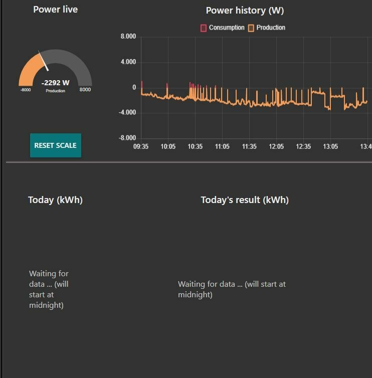

Afbeeldingslocatie: https://tweakers.net/i/xfoO4uVZTJWkq-kK23jfgyRixys=/full-fit-in/4920x3264/filters:max_bytes(3145728):no_upscale():strip_icc():fill(white):strip_exif()/f/image/Cslhd7TdzAeGahmIpQDHKTY7.jpg?f=user_large
@edterbak de staaf diagrammen verschijnen ook niet na een paar dagen 8)7

Je hebt geen p1, maar alleen zonnestroom denk ik?
Dan zit er een foutje daar. Moet ik fixen.
  • Balans
  • Laatst online: 30-08 08:04
ik bied consumptie en productie data aan via de aanwezig plekken die ik altijd daarvoor gebruik.
Heb ik ergens overheen gelezen moet ik daar andere data aanbieden ?

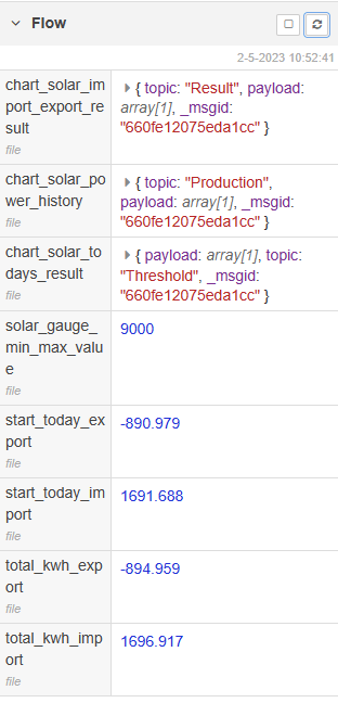

Afbeeldingslocatie: https://tweakers.net/i/I_5ZTfkSDsqvSYZmG-WEoIwPt74=/full-fit-in/4000x4000/filters:no_upscale():fill(white):strip_exif()/f/image/TAnaL2eTNJnh9XdPscVXTmom.png?f=user_large
[ Voor 39% gewijzigd door edterbak op 29-04-2023 14:05 ]
  • Balans
die blijft leeg , ook na een refresh
[ Voor 6% gewijzigd door Balans op 29-04-2023 14:50 ]
zoals dit plaatje eerder gepost is er buiten dat de grafiek wat anders is zijn er nog steeds geen staaf diagrammen, maar wat ik begrijp komt deze info dus uit de context data flow en die word dus niet gevult
Jij brand ik blus! 4.640kW no-zw WH-MDC05J3E5
  • MikeyMan
  • Laatst online: 16:34
MikeyMan
Vidi, Vici, Veni
Gekke is dat uit die grafiek wel blijkt dat er consumptie en teruglevering langs komen.
Tis wel wat piekig in vergelijking met mn eigen grafieken.
Misschien ff debug node op de link nodes zetten?
[ Voor 15% gewijzigd door MikeyMan op 29-04-2023 17:38 ]
  • Maarten69
  • Registratie: Augustus 2022
Ik heb ook geen staafdiagrammen sinds laatste versie overigens.

Ik wacht nog even op feedback over de solar bars grafiek @Balans @Maarten69 . Als dat opgelost is, push ik een nieuwe versie.
  • Balans
ok nieuwe versie er net in gezet de context data flow word nu gevult. de error in de debug is er wel nog steeds
Afbeeldingslocatie: https://tweakers.net/i/iYhwpj-6q6l8PkFs3Y7AcU_fvMI=/800x/filters:strip_icc():strip_exif()/f/image/SLvVpCz4GLwsQu4XmPykJBik.jpg?f=fotoalbum_large
maar klopt die extra input link via deze node hier staat consumption en production op de ingang van consumption?
  • edterbak
  • Laatst online: 02-09 21:20
Balans schreef op maandag 1 mei 2023 @ 19:33:
Nu wil ik wel een screenshot van je context flow. Dan zie ik wat er mist

dat was ik ook Afbeeldingslocatie: https://tweakers.net/i/STLf7eAQ0qlNGvubOLz_m9ZAF4A=/full-fit-in/4920x3264/filters:max_bytes(3145728):no_upscale():strip_icc():fill(white):strip_exif()/f/image/d8VcVMKMoV0Dap9c3w3wufPf.jpg?f=user_large
de enigste waarde die veranderd is is deze total_kwh_import de andere is negatief en is het zelfde gebleven.

Balans schreef op maandag 1 mei 2023 @ 21:42:
dat was ik ook [Afbeelding]
Wanneer heb je de laatste aanpassing uitgevoerd, de kopie plak actie.?
Vandaag of gisteren.?
  • edterbak
Ah. Vandaag lees ik.
Ik wil even wachten of het straks na 00:00 het ineens goed gaat.
Ik vermoed van wel
Als dat zo is dan snap ik het en ga ik de logica optimaliseren.
[ Voor 33% gewijzigd door edterbak op 01-05-2023 21:55 ]
  • edterbak
Waarschijnlijk is de bar chart nog steeds niet gevuld deze ochtend.
Ik heb een kip-ei scenario gemaakt bij de laatste release.
De logica leest de maximale en de minimale waarden in de chart, en bepaalt zo de ymin+ymax en stuurt deze mee met de data.
Maar als de chart nog niet bestaat, ziet hij geen min/max en stuurt hij de data niet uit. Dit moet ik vangen.
Heel misschien, om net voorbij dit kip-ei scenario te komen.
Kun je de power detection method voor >5 minuten op 'Todays production' of 'Production' zetten? En daarna weer terug.
Als ik gelijk heb, dan zal de bar-chart binnen die 5 minuten gemaakt worden. (Uit mijn hoofd hoe ik denk dat ik de code geschreven heb. )
ps.

  • MikeyMan
MikeyMan
Vidi, Vici, Veni
Toch apart dat ie het bij mij wel doet dan...?
  • edterbak
MikeyMan schreef op dinsdag 2 mei 2023 @ 10:31:
Omdat al een grafiek hebt, en dus het kip-ei scenario er niet is.
Als je de grafiek weg haalt uit flow context, dan zit je er ook in gok ik.
  • edterbak
@MikeyMan
Kun je voor mij een screenshot posten van de flow context zoals balans dat deed.
Ik ben nieuwsgierig wat jij ziet.
  • MikeyMan
MikeyMan
Vidi, Vici, Veni
Flow context is leeg:
Afbeeldingslocatie: https://tweakers.net/i/0N1bDg_ZoOppzhEMq6aW6LIp_ck=/full-fit-in/4000x4000/filters:no_upscale():fill(white):strip_exif()/f/image/iWb0QvfnEJhS2etqWIKyMzpp.png?f=user_large
edit: Wacht; die is per tab anders...
zo dan:
Afbeeldingslocatie: https://tweakers.net/i/Hqbhw8_fYEWrq8tQLwfA-5y6oBI=/full-fit-in/4000x4000/filters:no_upscale():fill(white):strip_exif()/f/image/QPov7gcUGZI88mrWgYjuwdHy.png?f=user_large
Factor 1000 hoger?
[ Voor 38% gewijzigd door MikeyMan op 02-05-2023 10:53 ]
