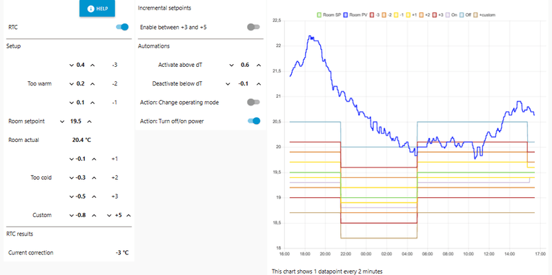

edterbak schreef op maandag 17 april 2023 @ 16:02:
rate limiter lijkt mij beter.
maximaal 1 mqtt commando per 15 minuten. altijd laatste sturen
kan ik wel mee leven.
ik draai hier even een test, rateLimit toegevoegd van 1msg /15min. voor de SP Ta corrected - SET5 SetZ1HeatRequest

Crazy- schreef op dinsdag 18 april 2023 @ 08:48:
Helpt dat je SoftStart niet om zeep?

MikeyMan schreef op dinsdag 18 april 2023 @ 09:10:
Vermoedelijk wel :) maar het is nu even test, ik kan hem nog wel verplaatsen naar de RTC/WAR optie

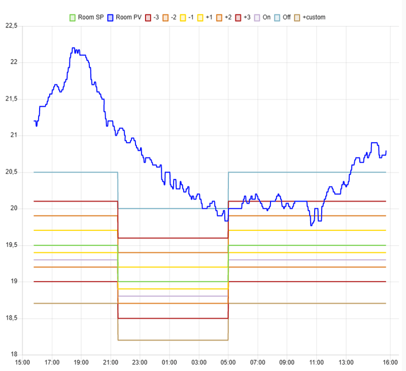

Ik denk dat dit een prima oplossing is om de kamertemperatuur correcties te beperken.
Afbeeldingslocatie: https://tweakers.net/i/91RJ5d1xnylAOJBlxCcjHsnU5Lw=/800x/filters:strip_exif()/f/image/agICiWN9JNKM5IfK1Bs2F9G4.png?f=fotoalbum_large
Deze tussen de link-in en het Filter.

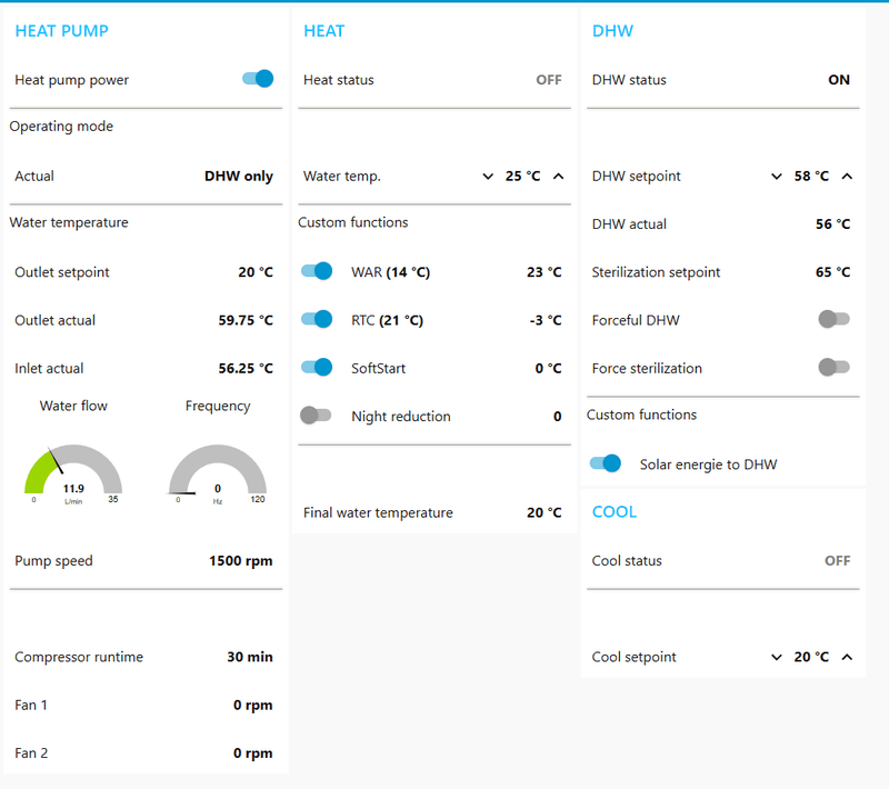

@edterbak Ik draai de hele dag auto, soms met DHW erbij. Maar dan zie ik de pompsnelheid snachts wel gewoon naar hoge snelheid gaan.

edterbak schreef op dinsdag 18 april 2023 @ 13:50:
Okay, dus past de pomp_max_snelheid zich wel gewoon aan tijdens de DHW run?
Voor zover ik kan zien wel...
Zal eens proberen om nu een dhw run te draaien, moment.
  • MikeyMan
  • Laatst online: 21:42
MikeyMan
Vidi, Vici, Veni
Voor zover ik kan bepalen reageert ie wel tijdens de DHW run op de setting, maar hij lijkt zelf bij te sturen nog. Hogere setting is in ieder geval hogere snelheid. De link lijkt wel minder direct dan tijdens verwarmingsbedrijf.

Ik ben benieuwd wat jullie hier van vinden nu. Als de problemen er nu uit zijn, werk ik nu graag richting stable 23.00 release toe.
[2023-04-19] v22.21 beta (experimental). Changes:
- [Fix] - Solar function. Improved function. Should work robust now. Added cooling down period after completion of a solar-dhw run.
- [Enhancement] - Moved reduce pumpspeed to a separate tab.
- [Enhancement] - Reduce pumpspeed rewritten and added option to set 3 speeds (low, dhw and heat)
Hier te vinden.
https://github.com/edterb...hamon_control/tree/beta-1
[ Voor 5% gewijzigd door edterbak op 19-04-2023 10:11 ]

  • Krisp
Ik zit nog op 22.20 beta, maar ik wilde deze toch niet onthouden:
19/04 13:26:27 - MQTT Command: SetZ1HeatRequestTemperature: 26 (SP Calculation)
19/04 13:26:25 - MQTT Command: SetDHWTemp: 53 (Solar)
19/04 13:26:24 - MQTT Command: SetDHWTemp: 53 (Solar)
19/04 13:26:23 - Function Solar: triggered threshold (kW). DHW SP to 53
19/04 13:26:19 - MQTT Command: SetQuietMode: 0 (QuietMode Manager)
19/04 13:26:19 - Quiet mode manager: Detected 3-way valve set to DHW. Disabling the quiet mode function during DHW. Restored to level 0
19/04 13:26:14 - MQTT Command: SetForceSterilization: 1 (unknown)
19/04 13:26:11 - MQTT Command: SetHeatpump: 1 (GUI)
19/04 13:10:27 - Function RTC: Correction change: From -1 to 0 °C (Room actual: 20.46 °C)
19/04 13:09:49 - MQTT Command: SetForceSterilization: 0 (function RTC)
19/04 13:01:37 - Scheduler - Force Sterilization: 1
19/04 13:01:33 - Function RTC: Correction change: From -3 to -1 °C (Room actual: 20.76 °C)
19/04 13:01:30 - RTC: Room setpoint changed to: 20.4 °C
19/04 13:00:07 - MQTT Command: SetForceSterilization: 1 (unknown)
19/04 13:00:07 - Scheduler - Force Sterilization: 1
19/04 13:00:01 - MQTT Command: SetOperationMode: 4 (unknown)
19/04 13:00:01 - Scheduler - Operation Mode: 4
Scenario:
- ik forceer een sterilizatiojn mode. Hij zegt: scheduler, maar ik schedule' dat via powersaver. Zou volgens mij niet uit moeten maken.
- Vlak daarna constateert de RTC module dat er weer warmtevraag is.
- vervolgens schiet hij terug.
Mijn analyse is dat er in het blok "Function RTC automation" geen check zit ingebouwd op sterilisatieruns. Mijn aanname is dat de verwarming niet de sterilisatierun overrulet. :)
Ik heb hem nu handmatig alsnog laten lopen, zoals je ziet.
Life is what happens to you, while you're busy making other plans (John Lennon)
  • edterbak
  • Laatst online: 06-10 08:02
Krisp schreef op woensdag 19 april 2023 @ 13:34:
Scenario:
Dat is correct. Goed gevonden.
Ik bouw hem er zo in.
  • MikeyMan

Bij deze ook een Solar run met nieuwste versie:
Afbeeldingslocatie: https://tweakers.net/i/FIANJcnMnWGXoqGKUDzQBeVJtxw=/800x/filters:strip_exif()/f/image/oEeE5a0rrfLpLRBfE4zBkjCS.png?f=fotoalbum_large
  • edterbak

edterbak schreef op woensdag 19 april 2023 @ 14:18:
@MikeyMan
Is that a good thing? Hoe bedoel je
Volgens mij wel toch?
Zie dat de pumpspeed tijdens de run wordt aangepast, dus das ook bevestigd.
En tevens dat ie zelf de flow beperkt.
Zie nu ook dat de threshold lijn gevuld is vanaf het moment van updaten.
[ Voor 11% gewijzigd door MikeyMan op 19-04-2023 14:22 ]

Het lijkt er overigens op dat ie een paar minuten de flow hoger houdt na een DHW Run, om het hete water af te voeren.
Nee, wacht... Compressor gaat uit bij 55 (?) graden, om verder elektrisch teverwarmen. En daarmee wordt ook de lagere flow snelheid weer toegepast.
Nu kun je je afvragen of COP1 verwarmen wel heel erg nuttig is. Maar dat werkt nog niet helemaal lekker.Afbeeldingslocatie: https://tweakers.net/i/JSOmuws2Bnm3zFfPdRPE-nQaXS8=/800x/filters:strip_exif()/f/image/weugMZuvFmu3B4KlSHvnZibd.png?f=fotoalbum_large

Tevens deze nog gevonden:
Afbeeldingslocatie: https://tweakers.net/i/mL-NJiXFgvewSRLd2tmmUjBOgoQ=/full-fit-in/4000x4000/filters:no_upscale():fill(white):strip_exif()/f/image/4zV5geYIheZh5KjWvDQ8sC86.png?f=user_large
  • edterbak
Wat deed je?
  • MikeyMan
MikeyMan
Vidi, Vici, Veni
Oh sorry... Solar high setpoint omlaag gezet van 58 naar 54. Terwijl de run nog liep. COP1 verwarmen gaat een beetje het punt voorbij.
Heb overigens wel het idee dat ie met een Sterelisatierun langer doorgaat op de compressor... Even nagaan...
Edit: ja, tot 60 graden Ta draait ie op compressor. Om 58 graden te halen gaat ie hoger.

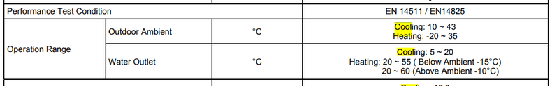

Heb (nog) geen ervaring met de cool functionaliteit; maar klopt het dat het Cool setpoint nu niet boven de 20 gezet mag worden? Kan me voorstellen dat ie bij 35+, wat tegenwoordig toch af en toe voorkomt, nog wel hoger mag?
[ Voor 27% gewijzigd door MikeyMan op 19-04-2023 15:23 ]
  • edterbak
MikeyMan schreef op woensdag 19 april 2023 @ 15:21:
Dat staat in de handleiding. range is 5-20
Afbeeldingslocatie: https://tweakers.net/i/PwIXxCQWmi8SEXu9HjMS1IxUIuw=/800x/filters:strip_exif()/f/image/35P9U4gDFv67XpMqw1gGCNv1.png?f=fotoalbum_large
[ Voor 30% gewijzigd door edterbak op 19-04-2023 15:32 ]

edterbak schreef op woensdag 19 april 2023 @ 15:31:
Oh ok... Apart... Als het in NL 35 graden is, is het ook vochtig. Zou dan juist condens verwachten...

Kun je voor mij eens van de instellingen van RTC een screenshot geven. Inclusief de on/off settings. Ik zie denk ik rare lijntjes.
  • MikeyMan
MikeyMan
Vidi, Vici, Veni
@edterbak Mais naturellement! Heb hem net wat strakker gezet:
Afbeeldingslocatie: https://tweakers.net/i/pX_3FT7dpfixtLEHR73F3kc_H3Y=/800x/filters:strip_exif()/f/image/ll1Oy88ihUZ5ag9MMT6kHv1T.png?f=fotoalbum_large

O. Nee ok. Leek zo. Werd in de war gebracht door de naam in de grafiek On Off. Precies omgekeerd zoals in de setting..
Activate = off
Deactivate = on
Dus het klopt wel.
Maar, die settings dat de temperatuur boven de Activate/Off grens uit komt, zie je dan dat de pomp uit staat of niet?
Wat je hier niet in ziet, is of de pomp aan/uit staat. Dus dat moet op een andere manier er bij geharkt worden.

Afbeeldingslocatie: https://tweakers.net/i/EbsgT5VfRlvGI4c9FYnVkHl5fjM=/full-fit-in/4000x4000/filters:no_upscale():fill(white):strip_exif()/f/image/RJnsrY77atcZ8nTcx5Xhf5j3.png?f=user_large
Beter zo @MikeyMan

Ik zal ook al wel ff te kijken, ik geloof dat de kleuren niet helemaal kloppen:
Afbeeldingslocatie: https://tweakers.net/i/DBtbZPHhI56orVn941p8-z6eJY8=/800x/filters:strip_exif()/f/image/q3iaWmJxdNYxquks34cGOnoY.png?f=fotoalbum_large

Hier de flows van vannacht:
Afbeeldingslocatie: https://tweakers.net/i/bsH17lnrb1OW7oZIHsdx-zIC8rI=/full-fit-in/4000x4000/filters:no_upscale():fill(white):strip_exif()/f/image/CipZsrAKeHapcAPtkpH1q3Jl.png?f=user_large
Ziet er netjes uit. Grappig wel dat ie 100% pumpspeed ruimte krijgt, maar houdt het nog vrij laag.
Valt me nu pas op dat ie tegen het einde van de DHW run toch nog de pumpspeed lijkt te willen ophogen.
Misschien zou een wachttijd/nalooptijd hierin nog iets schelen.

MikeyMan schreef op vrijdag 21 april 2023 @ 08:56:
Ik zie dat ook. Ik denk dat dit de interne regel eigenschappen zijn van de pomp.
Met DHW wil je ook HEET water naar de tank. Dus dat je dan de flow wat knijpt om de toevoer heter te maken, zou theoretisch kunnen. Maar, ik weet dit niet zeker uiteraard.
Maar 1 manier om hier echt achter te komen.
Pumpspeed max op 100% zetten.
Minuutje wachten. Daarna pas de DHW aan zetten.
Als we dan nog exact het zelfde gedrag kwa flow zien, is het niet iets waar wij wat aan kunnen doen.
Ik ben nu niet thuis, dus kan het zelf niet testen.

edterbak schreef op vrijdag 21 april 2023 @ 10:10:
Yup, zal hem eens een nachtje op hogere flow zetten. Maar volgens mij herken ik dit van eerder.
