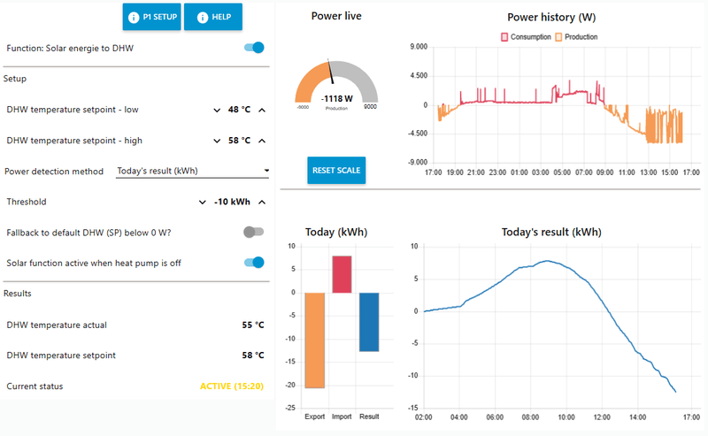

Staat bij jou de toggle 'Solar function active when heat pump is off" aan of uit?Afbeeldingslocatie: https://tweakers.net/i/goAVZ-C8dE-g84VM4OK1xcF5JRI=/800x/filters:strip_exif()/f/image/nUQ8kvQdX8NuBGSecKWxEVuV.png?f=fotoalbum_large
[ Voor 64% gewijzigd door edterbak op 12-04-2023 21:57 ]
  • MikeyMan
  • Laatst online: 08:36
MikeyMan
Vidi, Vici, Veni
edterbak schreef op woensdag 12 april 2023 @ 21:56:
@MikeyMan
Staat bij jou de toggle 'Solar function active when heat pump is off" aan of uit?[Afbeelding]
Good catch! Die stond inderdaad uit...
Eens kijken hoe het morgen gaat.
Maar, is het niet inconsistent dat wel de modus gewijzigd wordt?
  • edterbak
  • Laatst online: 06-10 08:02
Ja, dat is juist. Goed gedacht. Waarom zou je dan nog de modus veranderen als de pomp toch uit staat gheheheeh...
  • edterbak
Die logica heb ik nu toegevoegd.
als de pomp uit staat, en hij mag niet aangezet worden, dan verlaat hij de logica.
als de pomp uit staat, en hij mag wel aangezet worden, dan gaat hij verder.

@blb4
Hahah.. ja Lekker ben je weer.
De functie werkt fantastisch.. Hij doet het. Schakelt aan, schakelt uit :D :D TOP DIT hahahaa...
wil je dat weer niet 8)7
Ghehehe..
Maar, er zit inderdaad geen middeling in.
Je kunt deze misschien zetten op de P1 ingang voor levering.
Smooth functie. Deze kun je in je personal mapje duwen bij de p1 connector
Moet je zelf even zoeken naar de juiste instelling. low pass of gemiddelde van de laatste x punten.
[ Voor 12% gewijzigd door edterbak op 13-04-2023 11:59 ]

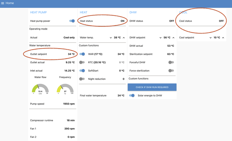

Afbeeldingslocatie: https://tweakers.net/i/ElSinNgk4lmkG4UYxoLk5-5I75M=/800x/filters:strip_exif()/f/image/M36M55p1VS15UPBnmuE3QFbu.png?f=fotoalbum_large
Ik heb de logica aangepast voor de detectie cool/heat/dhw.
Ik heb de kopjes bij "heat status / dhw status etc. " aangepast zodat de OFF text greyed out is.
Tevens een popup gemaakt welke je iets verteld over forefull dhw.
De popup komt alleen als dhw modus ontbreekt, en aan gezet wordt.
Ook de solar functie een tikkie aangepast.
Als het eind-signaal voor de DHW run komt, wacht hij 5 minuten met de terugweg van operatingmode aanpassen.
Ik kijk even morgen aan hoe dit loopt, logica solar etc. en dan upload ik hem

Nog een klein dingetje gevonden met de grafieken / data op het solar dashboard:
Afbeeldingslocatie: https://tweakers.net/i/gtKiy8U1lIPC_d316IIzfbTxwUk=/full-fit-in/4000x4000/filters:no_upscale():fill(white):strip_exif()/f/image/kFGAoroYw8V47UN5Gc8L9HBl.png?f=user_large
  • edterbak
Wat is het probleem precies?
  • MikeyMan
MikeyMan
Vidi, Vici, Veni
Laatste result en het power grafiekje komen niet overeen.
Heb inmiddels ook solar kunnen testen. Gaat naar mijn idee nog niet helemaal goed:
Afbeeldingslocatie: https://tweakers.net/i/UrWm6KJ7DjvMZM4Im1h8D5ue3q4=/800x/filters:strip_exif()/f/image/LiLV62YY4Wwyu5qDrfkhHNWl.png?f=fotoalbum_large
Afbeeldingslocatie: https://tweakers.net/i/ijB8jvzX7gv-0dD_I1xuSIRxxx4=/800x/filters:strip_exif()/f/image/UCtj1O5psUUNZn9ysXmdVWcN.png?f=fotoalbum_large
14/04 15:54:56 - Function Pump speed: 1
14/04 15:52:39 - MQTT Command: SetMaxPumpDuty: 79 (pump speed)
14/04 15:52:39 - Compressor: stopped
14/04 15:52:39 - Function Pump speed: reduced to 79 (8%)
14/04 15:24:56 - Function Pump speed: 1
14/04 15:22:51 - MQTT Command: SetMaxPumpDuty: 159 (pump speed)
14/04 15:22:50 - Compressor: running
14/04 15:22:50 - Function Pump speed: restored to: 159 (50%)
14/04 15:19:33 - MQTT Command: SetOperationMode: 6 (unknown)
14/04 15:19:33 - MQTT Command: SetHeatpump: 1 (unknown)
14/04 15:19:32 - MQTT Command: SetDHWTemp: 58 (Solar)
14/04 15:19:31 - Function Solar: Operation mode changed from 2 to 6
14/04 15:19:31 - Function Solar: triggered threshold (kWh todays result). DHW SP to 58
Solar heeft de WP aan gezet, run netjes gedraaid en de temp omhoog gezet.
Maar daarna niet meer uitgezet en/of setpoint verlaagd.
  • edterbak
Ghehehe..
Je solar > DHW run is nog steeds bezig
boven 50-52C gaat de compressor uit dan over op all ellectric. (bij mij althans)
De temperatuur is ook nog niet op het setpoint.
Op home staat nog bij DHW 'ON'
Overigens, Het setpoint blijft gedurende de hele dag op SP Hoog staan. om 00:00 wordt deze terug gezet naar SP Low.
[ Voor 4% gewijzigd door edterbak op 14-04-2023 17:40 ]
  • edterbak
als het klopt wat ik zeg, dan moet de reduce pump speed in DHW modus, nog niet ingrijpen denk ik.
  • MikeyMan
MikeyMan
Vidi, Vici, Veni
@edterbak Je hebt helemaal gelijk! Hij was idd nog bezig. Stom van me zeg.
Zat naar de Outlet temp te kijken.
14/04 16:34:46 - MQTT Command: SetHeatpump: 0 (unknown)
14/04 16:34:44 - Function RTC: on/off activated - Turn off power (Room temp: 20.87°C)
14/04 16:31:24 - MQTT Command: SetOperationMode: 2 (Solar)
14/04 16:31:22 - Function Solar: DHW temperature reached DHW SP High. Restored previous OperatingMode: 2
14/04 14:21:15 - MQTT Command: SetHeatpump: 0 (unknown)
Reduce pump speed moet inderdaad niet ingrijpen, maar doet ie nu wel.
Denk dat de check alleen kijkt naar sterilisation aan/uit momenteel.
SP hele dag hoog is denk ik minder wenselijk. Althans, ik vind 1x een run wel mooi op een dag.
Dus ik zou zeggen SP behaald, dan terug naar laag.
edit: inderdaad:
if (Freq == 0 && PumpMaxFlowSetting > LowSpeed && TOP69_Sterilization_State == 0)         //if compressor is off and no sterilization
Misschien dat TOP20 ThreeWay_Valve_State een betere check is?
Nu ik ernaar zit te kijken. Was het niet praktisch geweest om de variabelen met Top. te laten beginnen. Zoals TOP20_ThreeWay_Valve_State ==> TOP.20_ThreeWay_Valve_State
[ Voor 14% gewijzigd door MikeyMan op 14-04-2023 18:58 ]

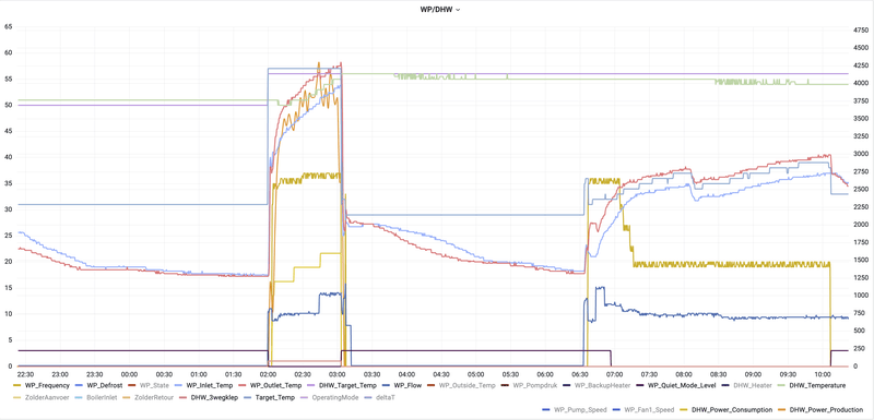

Zit ff te kijken naar januari:
Afbeeldingslocatie: https://tweakers.net/i/T_60YXApo5iNPaafL5O351-F0O4=/x800/filters:strip_exif()/f/image/7lFq55U6Bw7edtx2ibuf0A8U.png?f=fotoalbum_large
Max temp valt mij mee.
