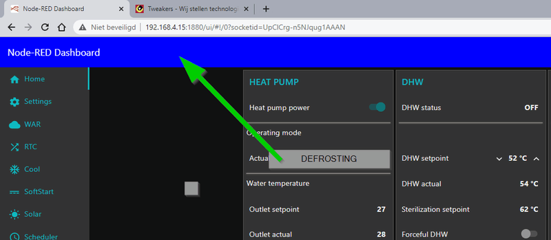

  • edterbak
  • Laatst online: 19:25
Ik heb een nieuwe upload gedaan zojuist.
Voor de duidelijkheid, er zit geen 1 april grap in. So don't get your hopes up. :)
[2023-04-01] v22.16 beta (experimental). Changes:
- [Fix] Fixed two small issues with logs being flooded by SOLAR function messages.
- [Enhancement] Renamed a lot of variables.
- [Fix] cleaned up some remnant variables

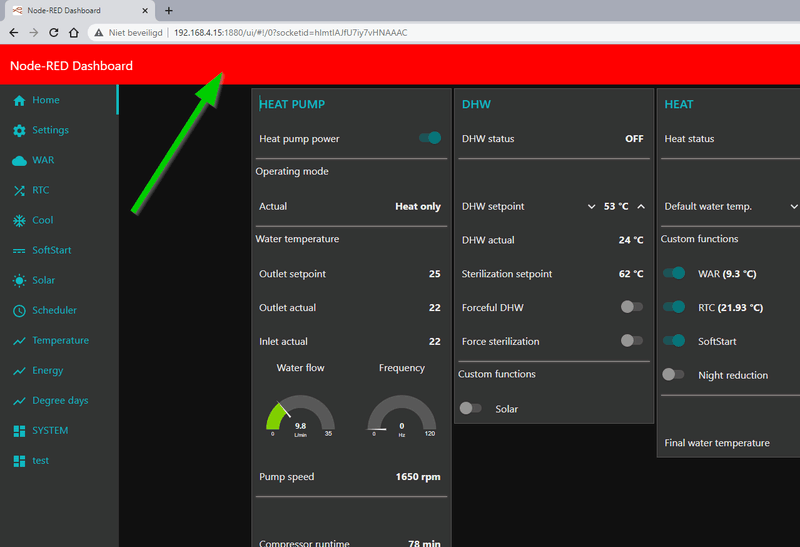

  • edterbak
Is dit goed @MikeyMan
Afbeeldingslocatie: https://tweakers.net/i/RWxPflhGZfExtl1kGHrHW3YHkuw=/800x/filters:strip_exif()/f/image/CabdGqmowClZMwOHkWiUUwva.png?f=fotoalbum_large
[ Voor 24% gewijzigd door edterbak op 01-04-2023 19:35 ]
  • edterbak
of dit:
Afbeeldingslocatie: https://tweakers.net/i/jomh1ikb8lGuZqoJTSUhKjpZiKA=/800x/filters:strip_exif()/f/image/HIBYy2KV4Ku6iEsXiozdahJO.png?f=fotoalbum_large
  • MikeyMan
  • Laatst online: 06:20
MikeyMan
Vidi, Vici, Veni
Sowieso alles rood. Ook de vlakken rechts onderin. Kan het knipperen ook toevallig? Eventueel met geluidssignaal of een fax?
eerste suggestie lijkt me perfect ;)
  • edterbak
Ghehehe.. :) als het maar pijn doet aan je ogen. komt goed.
  • edterbak
Ik heb het nu ook voor DEFROST gedaan.
Als deze actief is, dan ziet het dashboard er zo uit.
Afbeeldingslocatie: https://tweakers.net/i/kWHvKsRoMPlvycuaRMHwUAB9Z7k=/800x/filters:strip_exif()/f/image/gmY6t7Z0oK9tD2obJPA9DVRb.png?f=fotoalbum_large
  • MikeyMan
MikeyMan
Vidi, Vici, Veni
Nice :Y

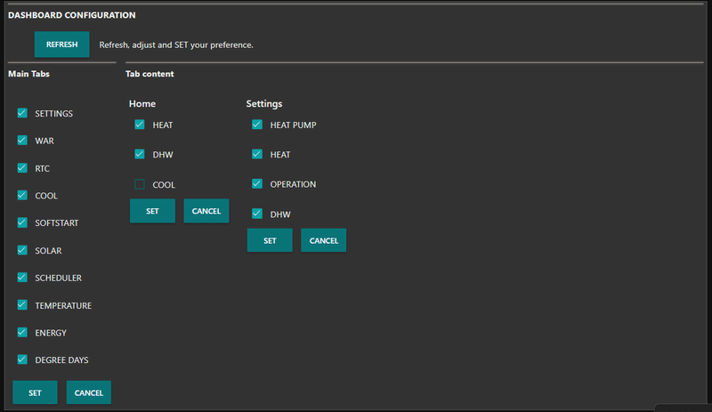

EN nu een redelijk logische en oke dashboard voor mqtt / block mode en heishamon info.
Afbeeldingslocatie: https://tweakers.net/i/MJqAS8TpbuoVwzedPwnDJv4cqvg=/800x/filters:strip_exif()/f/image/uiwAluHAcpGiLQeZVh2EkBxg.png?f=fotoalbum_large
  • edterbak
Een nieuwe versie staat online.
https://github.com/edterb...hamon_control/tree/beta-1
[2023-04-02] v22.17 beta (experimental). Changes:
[Enhancement] GUI - [SYSTEM] - MQTT tab made
[Enhancement] GUI - [SYSTEM] - moved shutdown response to MQTT tab.
[Enhancement] GUI - [SYSTEM] - HW information tab made (moved from [settings] tab
[Enhancement] GUI - if mqtt block is enabled, the node red dashboard title turns red.
[Enhancement] GUI - if defrost is enabled, the node red dashboard title turns blue.
[fix] minor tweaks to solar function. I need to know if there are still issues with this function. please give feedback
[fix] minor tweaks to mqtt block function. variable usage.
  • The-Source
  • Laatst online: 08-10 13:53
alleen de bovenste balk zie ik als optie, volledig menu in rood houd geen rekening met mensen die kleurenblind zijn ;)
Ook al is het dan nog wel leesbaar, het komt de leesbaarheid niet ten goede.
Taal fouten inbegrepen ;)
Skywindow plan je astro foto sessie
  • edterbak
Het is een feature.
Als je de kleuren niet waarneemt, is er ook niks aan de hand. Dan heb je er geen last van ook. :+
PS, het zit al in de upload van net
[ Voor 15% gewijzigd door edterbak op 02-04-2023 17:25 ]

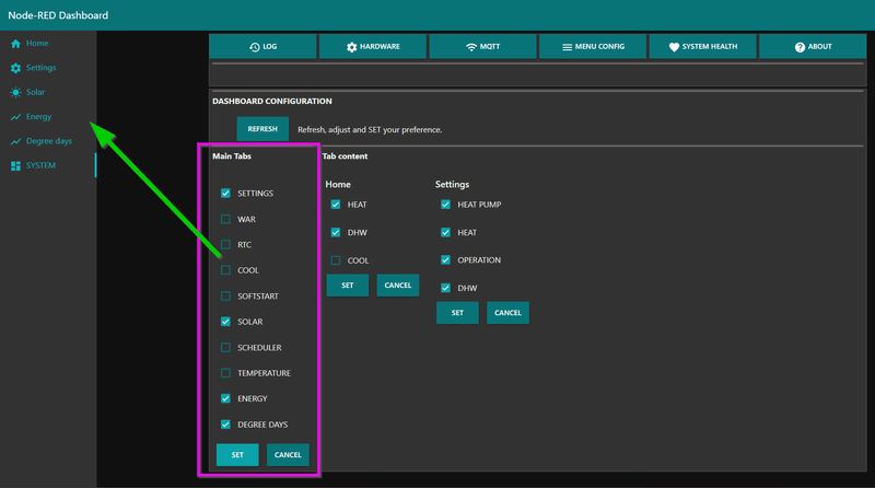

[2023-04-04] v22.18 beta (experimental). Changes:
- [Enhancement] GUI - [SETTINGS] Moved menu items to a more logical place
- [Enhancement] GUI - [Home] remaned "solar function" to "Solar energie to DHW"
- [Enhancement] GUI - [SYSTEM] MAJOR changes</br>
----------------------- Added "MENU CONFIG" section</br>
----------------------- Here you have the option to enable/disable sidebar tabs</br>
----------------------- Here you have the option to enable/disable menu sections on [Home] / [Settings] tabs</br>
----------------------- Combined HW info and HW config</br>
Afbeeldingslocatie: https://tweakers.net/i/0sSpPR1y66MGdEAPIcPNhEvNQdE=/800x/filters:strip_exif()/f/image/f0HB8Wn96w6clCcWHYxU2z1q.png?f=fotoalbum_large
Afbeeldingslocatie: https://tweakers.net/i/0ly0Alz03uwtRyfXRM32qo-2zXQ=/800x/filters:strip_exif()/f/image/nWnoBQ1FE8VANqDcWz1D3iUU.png?f=fotoalbum_large
Als dit een beetje stabiel draait zo, en er geen vreemde zaken in zitten, dan zie ik toch wel v23 binnenkort aankomen.

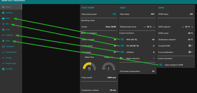

  • Pietjebel10
  • Laatst online: 08-10 13:59
edterbak schreef op dinsdag 4 april 2023 @ 00:36:
Nieuwe versie online. Leuke upate
Even snel geinstalleerd. ?Ziet er super uit wordt meer en meer overzichtelijker/professioneler. _/-\o_
  • edterbak
@Maarten69
De functie "Reduce pump speed" hoort eigenlijk niet op de plek waar hij staat. Het is een functie.
Moet ik daar een side-bar menu item voor maken? Of heb je daar een betere suggestie voor?

  • edterbak
Ik weet precies waar het vandaan komt, welke situatie dit oplevert.
Een oplossing heb ik nog niet. Althans, niet iets anders dan een beroemde en beruchte 'rewrite'....

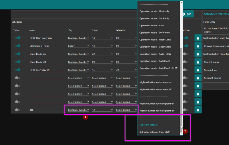

Volgende release zal dit bevatten:
@MikeyMan @Maarten69 @blb4
Afbeeldingslocatie: https://tweakers.net/i/__y7pd9kDucr1jfrtsN3tB6Ko7s=/800x/filters:strip_exif()/f/image/1RZdaEqKfIEiPGjEI1h8JRj6.png?f=fotoalbum_large
Afbeeldingslocatie: https://tweakers.net/i/3Rh04K6Wr6XYjJoiTxJoEzl8W_8=/full-fit-in/4000x4000/filters:no_upscale():fill(white):strip_exif()/f/image/LuekEscg6JqVhDd9r9n2UYTI.png?f=user_large
De mogelijkheid om via de scheduler:
- de target room setpoint ( voor RTC functie) te plannen op op tijd.
- de Water temperatuur ( shiften -5 / + 5) te plannen op op tijd.
Vraag. Welke temperatuur zou je nog meer willen kunnen programmeren via de scheduler?
[ Voor 123% gewijzigd door edterbak op 08-04-2023 13:34 ]
  • edterbak
Wat je ingesteld hebt, kun je terug zien in de tooltip:
Afbeeldingslocatie: https://tweakers.net/i/Fn5JuzoQo3-_nPsciI-tfofB5oM=/800x/filters:strip_exif()/f/image/xIeVdrzt56OWry91svGKss4c.png?f=fotoalbum_large
  • Dylantje2
  • Laatst online: 19-09 17:26
Dylantje2
sorry Bricklayere here :-)
@edterbak
Is er geen mogelijkheid om de complete versie uit te kleden tot een minimum?
Zodat je alleen shift en de setpoint in beeld hebt?
Zie nu een wirwar aan nr tabs, hopelijk zijn het er dan wat minder..
Of 1 tab met alles erin?
[ Voor 25% gewijzigd door Dylantje2 op 08-04-2023 13:13 ]
  • edterbak
Je kunt de tabs uitzetten naar behoefte
  • edterbak
Dylantje2 schreef op zaterdag 8 april 2023 @ 13:12:
@edterbak
Afbeeldingslocatie: https://tweakers.net/i/Trf9khdrixqkJ-vKYj9H5WeKvWw=/800x/filters:strip_exif()/f/image/3Llz6zdL0HvblrvZ99rLRhG4.png?f=fotoalbum_large
Afbeeldingslocatie: https://tweakers.net/i/UtnZuW2vnbPzdlMF_UuzzCLoJDc=/800x/filters:strip_exif()/f/image/0Kwt76zsK6jsn51YUyG7g1B5.png?f=fotoalbum_large

  • Dylantje2
Dylantje2
Ziet er strak uit.
Maar ik bedoel nu zoveel tabs in nr waar je eea in miet stellen terwijl dit dan echt niet gebruikt gaat. worden.
Minder nr.
En dan alleen dash, schedule, solar, heatpump, [ of wat er voior de shiften nog meer nodig is. ]
Heb je nr wel eens erop gezet, eea aangeklikt, en mijn eigen PANA war was toen helemaal van slag.
Het is nu zo uitgebreid.

  • edterbak
Dit is hoe het is opgebouwd.
Op de home pagina kun je de functies uit/aan zetten welke je wil gebruiken.
Wat je niet wilt zet je uit, en vervolgens kun je die menu tabjes verbergen via system > menu settings.

  • edterbak
Dylantje2 schreef op zaterdag 8 april 2023 @ 14:09:
In deze tijd wil zeker testen.. winter voorbij.
Maar juist omdat er zoveel settings zijn, iets met bomen en bos.
En als ik de enige ben, is dat een leuke test.
En juist omdat het war only shiften moet zijn kijk ik naar niets anders, vandaar de vragen
Is of zijn er dan een tab in de nr die gewoon weg kan laten?
Of moet alles erin?
Wacht nog even op de volgende release dan. Daar zal inzitten waar ik vragen over stelde.
dat je via de scheduler dingen kunt instellen.
Dat zit er nu dus nog niet in.

Okay mensen.
Ik heb weer een hoop gedaan.
Ik heb nu een versie welke 'highly experimental' is.
Ik wil graag info ontvangen of er regressie is of niet. Iemand up for it? Zo ja, dan zal ik hem uploaden naar git vanavond. Het is nog niet perfect, omdat op sommige plekken de logging niet zo netjes er uit ziet nog. Functioneel zou het moeten werken.
Wat ik heb toegevoegd / verandert:
- Operating Mode manager
- HEAT SP Manager
- Een soort van minimale herschrijving voor de SOLAR functie. Hij werkt hier nu goed. Maar nog niet goed genoeg kunnen testen icm met RTC functie en scheduler. Hier heb ik dus graag jullie feedback over.
- Scheduler, de mogelijkheid om SP in te stellen op een bepaalde tijd.
Dit is voor Direct mode: Room SP voor RTC functie, en ook voor Water temperatuur instellen. (zonder WAR mode)
Dit is ook voor Shift mode, om de shift + of - xC in te stellen op een bepaalde tijd.
Deze scheduler mogelijkheid, neemt eigenlijk de noodzaak voor nachtverlaging weg. Dit is veel flexibeler.
Graag letten op regressie. !! specifiek solar <> andere functionaliteit
als het kan en je wil, testen of warmtepomp in compensation curve goed werkt.
[2023-04-10] v22.19 beta (experimental). Changes:
- [Fix] - Changed Solar function logic. Hopefully less issues. (needs feedback)
- [New feature] Scheduler now allows you to set setpoint for:
----------------------- Water (HEAT + pump Direct mode)
----------------------- Shift (HEAT + pump Compensation curve mode)
----------------------- Room temperature (for use in RTC function)
- [Enhancement] The COOL function has a modified function to calculate dew-point. Thanks to blb4!
- [rework] - Added manager for Operating mode + Heat SP
- [Fix] - Lot of changes and work done to allow pump in Compensation Curve operation. Needs testing and feedback from you all.

  • edterbak
@MikeyMan
Compensation Curve is het zelfde als de WAR functie in node red.
Enige verschil is dat de functie van Panasonic alleen gebruik kan maken van de temperatuur sensor op het apparaat zelf, waar de functie in node red gebruik kan maken van alle sensoren.
Als je van direct > compensation curve gaat in de controller, dan vraagt de pana je om de temperaturen in te vullen.
Als je al gebruik maakt van de WAR functie in node red, dan kun je na aan zetten van de compensation curve, in de WAR tab op [export] drukken. Dan worden de bovenste twee punten naar de pomp geschoten. Dit kun je via heishamon controleren of dat zo is gebeurt. (TOP29-32)
Afbeeldingslocatie: https://tweakers.net/i/JcgegYhnbU5IutuZOI6f9UTK8og=/800x/filters:strip_exif()/f/image/wXvSDxCE4NTSZ2IOIzlpf4VB.png?f=fotoalbum_large
Op het Home dashboard kun je handmatig deze curve, die nu in de panasonic staat en gebruikt wordt, in zijn geheel naar boven of beneden schuiven. Dit noemen ze shiften.
Je kunt de lijn met die knoppen van -5 tot +5 shiften. Gewoon op de plek waar in direct mode "Water temp." staat, staat dan wat anders.
Als je de pomp op compensation curve zet dan:
- gaat WAR van node red automatisch uit. (wordt toch gebruikt)
- zou RTC nog moeten werken op basis van je custom kamer temperatuur sensor.
- zou ik de softstart functie uitzetten. In ieder geval voor de eerste test. (ik denk niet dat deze 100% correct is, maar wel iets al goed doet.)
Voordeel / Nadeel van de Direct vs Compensation curve.
Ik weet het eigenlijk niet zeker.
Direct vereist via de flow veel mqtt correcties voor de buiten-temp-correcties, waar de pana intern het ook kan en doet.
Ik denk dat er nog meer redenen zijn over gedrag met water flow.. geen idee wat alleen.
Helpt dit voor de beeldvorming?
[ Voor 3% gewijzigd door edterbak op 11-04-2023 10:46 ]
