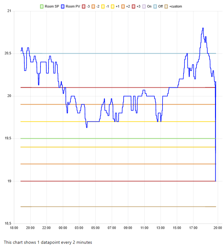

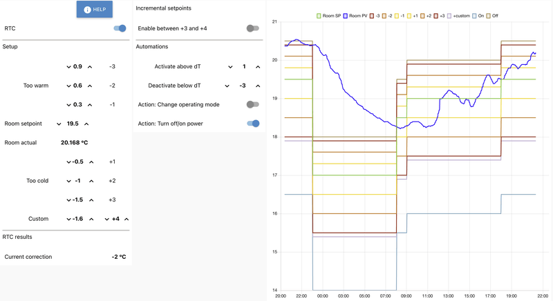

Ben best in mijn nopjes hoe hij deze dagen draait. RTC functie gebruik ik nu om bij te hoge kamertemperatuur de WP uit te zetten en ik heb met wat eigen functies de maximale Softstart verhoging en Softstart total_duration afhankelijk gemaakt van de buitentemperatuur. Dit lijkt aardig te werken. Doordat ik naregeling toepas zie je dat deze dagen de afgifte veel lager is, de aanvoertemperatuur schiet dus aardig omhoog. Door F_SS.upperlimit_correction wat hoger te zetten bij hogere buitentemperatuur slaat de WP niet al heel snel af. Nadeel is natuurlijk wel dat de COP dan omlaag gaat. Nu had ik bij lagere buitentemperaturen F_SS.total_duration op 6 uur staan maar dat is natuurlijk bij deze hogere temperaturen helemaal niet nodig. De WP moet nu gewoon een paar x per dag een korte - maar niet te korte - run maken. Ik heb dus ook F_SS.total_duration afhankelijk gemaakt van de buitentemperatuur en daarmee wordt dan ook voorkomen dat hij heel lang op een hoge aanvoertemperatuur blijft lopen.
Afbeeldingslocatie: https://tweakers.net/i/6hQl4DEDtTXJym7oGNfGmRXR_7k=/800x/filters:strip_exif()/f/image/ALhRW8WgPlrvlROZCCNM0bbK.png?f=fotoalbum_large
Afbeeldingslocatie: https://tweakers.net/i/wxGEIf4rgc_R_SJQEIFNUiBQDcs=/800x/filters:strip_exif()/f/image/8uGmL4tvZQzgSXSQO2BkLF2E.png?f=fotoalbum_large

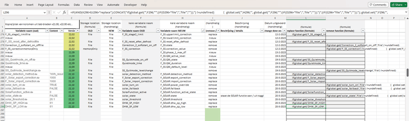

@edterbak zie dat de SS_Correction is gewijzigd in Correction.
Nu vroeg ik mij af; al dat spul wordt naar 'file' weggeschreven.
Maar; wordt de oude rommel ook af en toe uit 'file' verwijderd? Of groeit dat alsmaar?
  • edterbak
  • Laatst online: 08-10 19:25
MikeyMan schreef op donderdag 23 maart 2023 @ 17:37:
Dat word als het goed is netjes opgeruimd.
Kan zijn dat ik wat vergeet soms. Geef maar aan wat er achter blijft, dan zorg ik dat dat ook netjes opgeruimd wordt bij de volgende update

Ik hou dat bij in een xls lijst.
automatisch wordt dan de code geschreven welke in een functie moet komen.

Maar ik ben ook maar een mens, dus als ik per ongeluk ergens een variabele vergeten ben en je komt er achter dat deze oud is of vervangen is of wat dan ook. Geef maar door.

edterbak schreef op donderdag 23 maart 2023 @ 20:43:
Amazing, ff een xls maken die dat voor je doet, prachtig!:)

is niet zo spannend.
concat

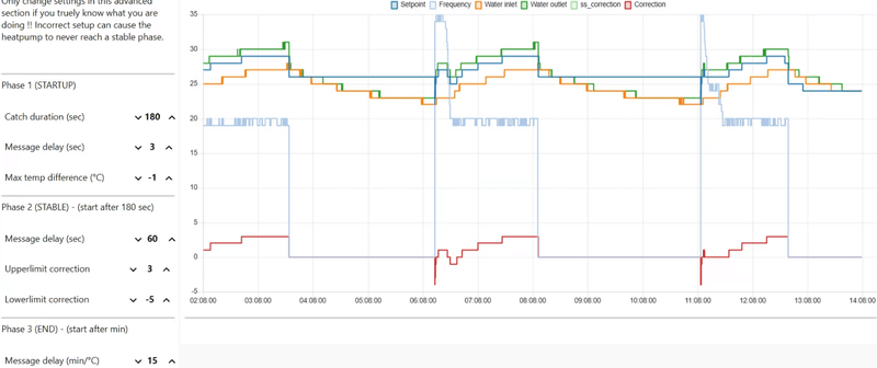

Ik draad sinds donderdag op de nieuwe beta. Kom van de stable af.
Kan ik nog een andere instelling proberen om hem nog sneller naar beneden te krijgen? Of komt dit omdat mijn T-Cap door zijn hoge vermogen direct de Tout een eind omhoog gooit en de correctie daarom bijna niet in de min kan?
Afbeeldingslocatie: https://tweakers.net/i/NocaNz03p61YVfoYlf4m9cf7kkQ=/800x/filters:strip_exif()/f/image/bHVkl930mIQXfDzd0Z4YjcMY.png?f=fotoalbum_large
Ik zou kijken of de message delay phase 1 met stappen van 5 seconden verhoogd kan worden.
Als je ziet dat dat resulteert in een pomp die binnen 3m gelijk afslaat, dan weer terug.

Zie maar 1 dip, dus dat lijkt goed te gaan.
Afbeeldingslocatie: https://tweakers.net/i/s42cTWZkkILw69QV-YW-n2jpfsA=/full-fit-in/4000x4000/filters:no_upscale():fill(white):strip_exif()/f/image/LaS8Avc7cYC5YiJFgy24L9O7.png?f=user_large
  • edterbak
Top. Fixed from now on
die value_time, die wordt nu gebruikt. Iedere waarde die binnen komt via de custom sensor, krijgt een timestamp mee.
Als de timestamp >5h oud is, dan pas wordt TOP33 gebruikt. Nooit eerder.
Ook na reboots niet.
Alleen als value_time onbekend is, dan pakt de functie gelijk TOP33
[ Voor 13% gewijzigd door edterbak op 26-03-2023 20:20 ]

  • blb4
  • Laatst online: 01:07
MikeyMan schreef op maandag 27 maart 2023 @ 07:47:
Zal zo ff kijken of dat lukt. Gewoon met de muis slepen?
Weet niet of er iets in de logica veranderd is verder, maar had vannacht wel heel veel runs. 7 om precies te zijn. Meer mensen die dat herkennen?
Ik heb idd gewoon met de muis alles in die rechter kolom geselecteerd.
vannacht 1 run gehad, hij staat nu weer aan sinds 08:00u. Mooi plaatje nu ook met QM level @edterbak, je ziet nu mooi 't effect ervan (y).
Afbeeldingslocatie: https://tweakers.net/i/DHFuW__pgR7ru3XBHFyc_6bup8o=/800x/filters:strip_exif()/f/image/JedveOHw3Psvd0AMWxYLqwaW.png?f=fotoalbum_large

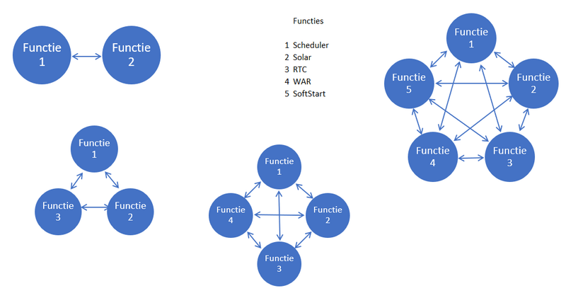

  • edterbak
blb4 schreef op maandag 27 maart 2023 @ 23:49:
Ik ga zelf nog wel wat op onderzoek uit hoe e.e.a exact werkt, mogelijk dat 't dan ook duidelijker wordt wat voordeel is. Zoals ik 't nu zie zijn er mensen die dus liever zien dat de WP wat rustiger DHW produceert. Dat zou op deze manier kunnen.
Item gevonden in github.
Ik krijg een beetje het gevoel dat de mogelijkheden van Node Red wat overschat wordt.
Node Red is een stuurorgaan dat zich houd aan regels. Die regels kunnen wij verzinnen.
Maar wij, de gebruikers groep, zijn mensen. Mensen met verstand en mensen welke dingen kunnen overzien. Het effect van A heeft gevolgen voor functie B. Dat snappen wij, die samenhang is voor ons vaak logisch.
Maar zonder dat daar een formule voor bedacht wordt, creteria en voorwaarden, is dat voor NodeRed niet logisch.
Om aan te geven hoe complex dit is....
Afbeeldingslocatie: https://tweakers.net/i/PJNOvxN65Mc2CG9E6GirgRrSpL4=/800x/filters:strip_exif()/f/image/tBkNvnXaz3cyX6MV7DmyDCMV.png?f=fotoalbum_large
Elk pijltje tussen de functies zijn scenarios waar over nagedacht moet worden. Regels en voorwaarden.
Dit is niet bedoeld om ideeën af te remmen. Maar meer om aan te geven dat niet ieder idee goed genoeg is om een 6e functie aan de mix toe te voegen. Oh wacht, de reduce pumpspeed is de 6e al. Dus we zitten al op 6, en een nieuwe functie wordt 7...
Hier moeten we kritisch en selectief mee omgaan.
Met dit plaatje in het achterhoofd, is misschien ook begrijpelijk waarom ik de softstart functie / quiet mode functie versobert heb.
