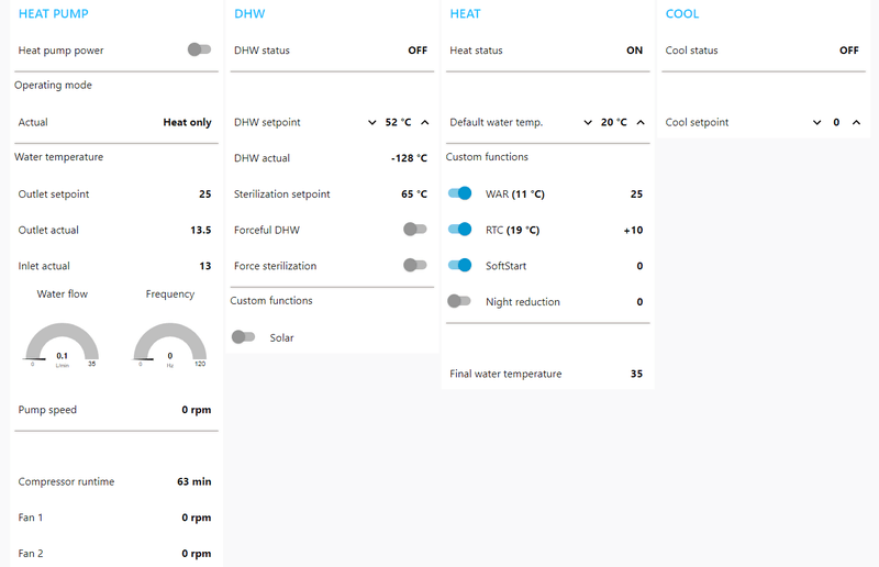

Teaser:
Afbeeldingslocatie: https://tweakers.net/i/m3rj10v1-dL9g0IBxp8uvuNaW1c=/full-fit-in/4000x4000/filters:no_upscale():fill(white):strip_exif()/f/image/GYUrMFjuLKrst33F7oloYvJL.png?f=user_large
Afbeeldingslocatie: https://tweakers.net/i/BHy84ExLmXefpJdPa3nxT_MXDPs=/full-fit-in/4000x4000/filters:no_upscale():fill(white):strip_exif()/f/image/m6sy9H6DAZ01YCQWEcs8A0p9.png?f=user_large
Als je nu deze menutjes ziet, zijn dingen intuitief? onduidelijk?
[ Voor 52% gewijzigd door edterbak op 17-03-2023 22:16 ]

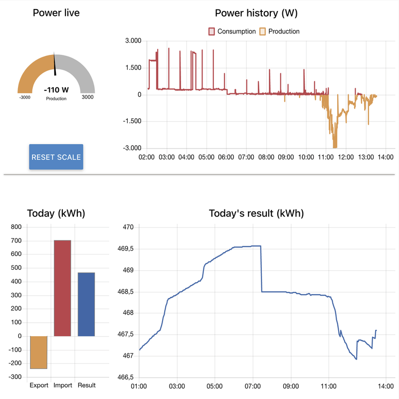

Nu de buitentemperatuur een stuk hoger is zie ik dat er wat andere regeling nodig is. Dus ik ben wat aan 't uitproberen met o.a. de RTC functie. Ik heb nu de automation "Activate above dT" op 1.1 graad gezet, de kamertemperatuur is 1,3 graden boven 't setpoint maar de WP gaat niet uit. Als ik zo de flow bekijk denk ik wel dat 't zou moeten werken als je de settings aanpast (en niet alleen als de settings al zo staan en dan de kamertemperatuur boven de delta uitkomt) toch?
Afbeeldingslocatie: https://tweakers.net/i/jSKDjt85GZa7S0F34g8nk28ZeCo=/800x/filters:strip_exif()/f/image/X9qfHkOocVxG0IhlG4bZXILC.png?f=fotoalbum_large
Ik zit ook ff naar 't Solar dashboard te kijken. Als input gebruik ik vermogen in Watt voor import en export, heb de correctie op 1 staan. Power Live en Power History zijn goed, Today (kWh) en Today's result (kWh) zijn niet goed. Vandaag tot nu toe 4,5 kWh vanaf 't net gehaald en 3,95 kWh teruggeleverd, resultaat dus iets van 0,5 kWh. Ik zie geen relatie in deze grafieken met de werkelijke getallen.
Afbeeldingslocatie: https://tweakers.net/i/3bBrGu6R9PUiRyqjDufKvDI8LiM=/800x/filters:strip_exif()/f/image/EO8hB6R5UEb4ILnBsTWmWrpk.png?f=fotoalbum_large
[ Voor 44% gewijzigd door blb4 op 18-03-2023 13:56 ]

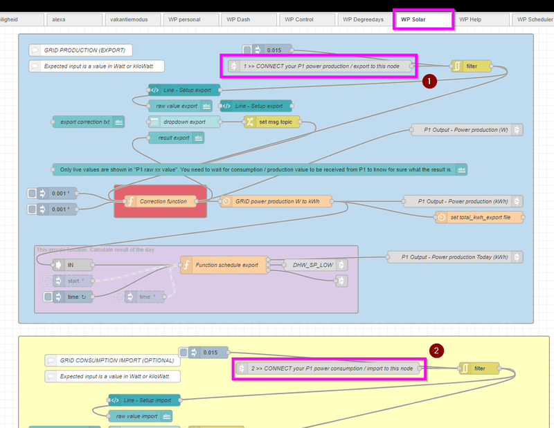

  • Pietjebel10
  • Laatst online: 08-10 13:59
@edterbak
Ben rustig aan het knutselen even een kort vraagje
Ik heb de KWH meters in de meterkast, deze worden geimporteerd naar mqtt-server, kan ik deze importeren in het script bij s0/Watt/1 en s0/Watt/2, worden dan de gegevens overgenomen in de berekeningen ? graag je advies.
  • MikeyMan
MikeyMan
Vidi, Vici, Veni
Pietjebel10 schreef op zaterdag 18 maart 2023 @ 13:31:
@edterbak
Voor de solar functie wel, daar kun je ze koppelen via de link in node.

In het tabblad WP Solar:
Afbeeldingslocatie: https://tweakers.net/i/9Tm1tEx97cqAExi2q-jf-EDfefw=/800x/filters:strip_exif()/f/image/w1yUf3BBxQNBs28o1sf4gn8u.png?f=fotoalbum_large
Om problemen te voorkomen, let heel even op het message ID.
Sommige apparaten duwen alle informatie in 1 message. Productie / Gebruik / Totaal etc. ...
Voor nu is het handiger om de getallen 'kaal' aan te bieden in de nodes 1 en 2.
1: alleen getallen over productie / export van stroom
2: alleen getallen over consumptie / import van stroom.

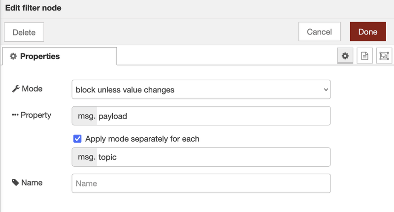

enne... kan dit filter in functie node niet gewoon vervangen worden door een filter node? Waarbij 't eerste bericht dan doorgelaten wordt? Gok dat dit filter er al ingezet is voordat je wist dat er filter nodes waren :)?
Afbeeldingslocatie: https://tweakers.net/i/riPh9q4FG3c8nvjfFXN3ESOd9Sk=/800x/filters:strip_exif()/f/image/IIyG2EfcaVg0dxjXHJS9cUxH.png?f=fotoalbum_large
  • edterbak
  • Laatst online: 08-10 19:25
blb4 schreef op zondag 19 maart 2023 @ 15:51:
Die node werkt wel maar ik vind het gedrag onvoorspelbaar bij herstarten. Ik heb ze bewust vervangen

Ik heb net wat zitten spelen, maar bij mij schakelt de pomp uit hoor.
wat voor operating mode zit je in?
Op homepage, staat forcefull dhw of force sterilization misschien aan?
  • edterbak
De voorwaarden die nu aanwezig zijn in de functie RTC - automations waardoor de functie NIET werkt zijn:
- ( Action: Turn off/on power & Action: Change operating mode ) tegelijk uit.
- Operating mode onbekend
- Operating mode 1=Cool only, 5=Cool+DHW, 7=Auto(Cool), 8=Auto(Cool)+DHW)

Ik snap niet helemaal hoe je deze toe kunt voegen aan NodeRed.
In de readme staat:
In the square "REQUIRED INPUTS FOR FUNCTIONS" you will have to add a node (left pane under Home Assistant) named "Events: state".
In HA, heb ik de NodeRed companion (via HACS) geinstalleerd. Wat is er verder nodig om deze sensor uit te lezen in NR?
(zelfde verhaal voor de P1, maar ik vraag mij af of ik die ga gebruiken, want geen 3-wegklep, maar losse WPB)

Je hebt Home Assistant draaien.
Draait de Node Red instance als ADD-ON binnen home assistant of heb je een eigen container met node red ergens?
Als je node red als add-on gebruikt, dan zie je links vanzelf een zooitje home assistant knopjes.
Afbeeldingslocatie: https://tweakers.net/i/j9rNRvdDhP4DVM_I0WHOrMOXK5Y=/full-fit-in/4000x4000/filters:no_upscale():fill(white):strip_exif()/f/image/bKWyRy7PK21cOSE6bUaKMphy.png?f=user_large
De "events: state" kun je gebruiken om informatie uit home assistant te halen naar node red toe.
Daar heb je verders niks voor nodig. Niks van HACS
Achter entity geef je aan welke entity binnen home assistant je wilt uitlezen. en je klikt op OK.
Als je zelfstandig een container beheert (buiten home assistant) dan hoef je alleen deze contrib te installeren:
https://flows.nodered.org...-home-assistant-websocket
Daarna krijg je ook deze knopjes te zien.
[ Voor 4% gewijzigd door edterbak op 20-03-2023 14:51 ]
Afbeeldingslocatie: https://tweakers.net/i/NTCD5I4nrnWwJBfUcYfmCKlB8Ko=/800x/filters:strip_exif()/f/image/J85ltnDytkLD8wU2al5jiA90.png?f=fotoalbum_large
Een of andere muppet heeft kennelijk niet de informatie doorgelust naar het dashboard
(most likely candidate for the muppet.. 99.9% me)
[ Voor 16% gewijzigd door edterbak op 21-03-2023 10:50 ]

Moet deze trouwens wel naar 't dashboard? Er zit volgens mij nu geen sterilisation state op 't dashboard.

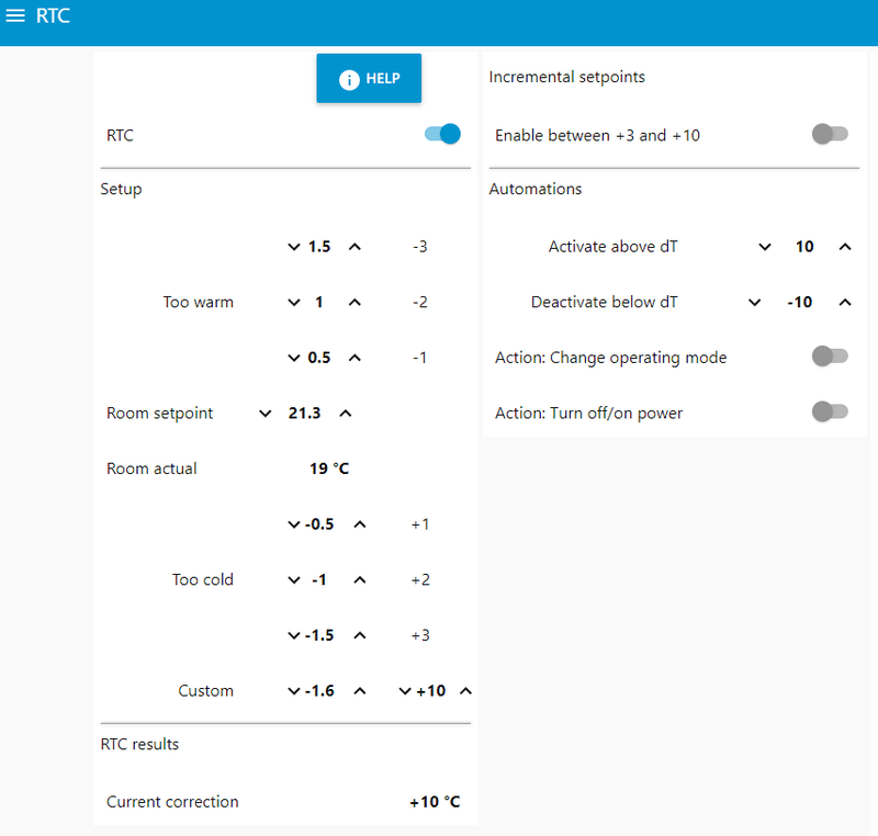

  • gerard053
  • Laatst online: 08-10 18:53
edterbak schreef op woensdag 22 maart 2023 @ 09:58:
O wacht.
Als ik het goed lees.
De kamer temperatuur is dus zo laag gezakt dat de -x/+10 grens overschreden wordt.
Kun je de getallen aangeven welke je hebt ingesteld? screenshot is ook goed.
Maar wat je zegt is juist.
Het doel van dit deel van de RTC functie met -x/+10 is als het ware een booster functie. Voor sommigen is die +1 +2 +3 niet voldoende om het huis snel genoeg op temperatuur te krijgen. Daarom is die +10 toegevoegd.
In het geval dat deze dus aangesproken wordt, gaat de pomp wat harder werken uiteraard.
En zoals je aangeeft, dat gaat inderdaad in tegen de softstart functie. Heeft ook niet zo veel zin omdat je dan juist wil dat de pomp harder zijn best doet.
Ik denk niet dat over deze situatie nagedacht is tezamen.
Voor nu zou ik gewoon de custom grens aanpassen naar beneden. Daar wil je eignelijk geen gebruik van maken als ik je goed begrijp. Gewoon aanpassen.
Eventueel kan ik de logica van softstart aanpassen dat de onderste grens (+3 ) bepaalt of softstart actief is of niet.
Dit is momenteel mijn Home screen.
Afbeeldingslocatie: https://tweakers.net/i/hhXJbejGnrKUh122hGWY50MaqX0=/800x/filters:strip_exif()/f/image/6Ln1QB17Q1AfX2OPG0g9KP6G.png?f=fotoalbum_large
Met een kamertemperatuur van 19C wordt nu +10C correctie doorgevoerd.
Hieronder mijn RTC instellingen:
Afbeeldingslocatie: https://tweakers.net/i/S9v_iKONhJprCF7o9PQoDKclg-0=/800x/filters:strip_exif()/f/image/KGqYU7J6bwE6GXOeFxJzrmks.png?f=fotoalbum_large
Met Custom settings en Incremental setpoints kan ik wel spelen met de RTC correctiewaarde. Maar eigenlijk wil ik dat niet omdat dit alleen maar een tijdelijke opstart overshoot is. Voor een structureel te lage kamertemperatuur wil je wel langer meer gas geven is mijn idee. Overigens gebruik ik nog de Pana controller waarvan ik weet dat de resolutie ruk is. Dit helpt natuurlijk ook niet.
Voor mij mag RTC correctie wel even tijdelijk uitgeschakeld worden bij het opstarten van de WP om de overshoot te beperken. Zien anderen dit ook zo?
WH-MDC05J3E5 & Heishamon/NR, 8000Wp, SWW Auer Edel Air 200L

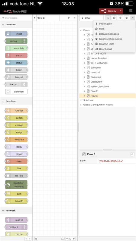

  • blb4
  • Laatst online: 01:07
weert14 schreef op woensdag 22 maart 2023 @ 16:35:
uhh oke, waar doe ik dat? :P
Oeps…. Als je naar de NodeRed flow gaat dan kan je rechts bovenin Context data kiezen. Dan komt er op de plek waar meestal debug data staat wat anders, nl node, flow en Global. Als je dan bij Global ff op ‘t sync symbool clicks krijg je alle variabelen te zien die worden opgeslagen (in memory of in file). Zoek deze waarde, die kan je dan vervolgens deleten.
Afbeeldingslocatie: https://tweakers.net/i/-kxgrVokTypBxQQ0ttLOd7NEu3g=/x800/filters:strip_exif()/f/image/BoMw2ejjbj18Otqaq630Ti1R.png?f=fotoalbum_large

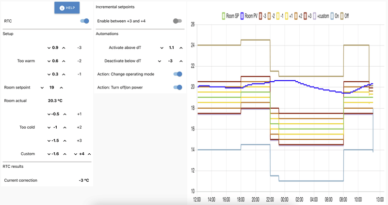

  • edterbak
gerard053 schreef op woensdag 22 maart 2023 @ 17:33:
Niet vervelend bedoeld. Maar ik ga de functie niet aanpassen hiervoor.
Het probleem waar je hoofdzakelijk last van hebt is de slechte temperatuur uitlezing. Als je de uitlezing een resolutie heeft van 1C, dan hebben de settings in je screenshot geen zin.
Afbeeldingslocatie: https://tweakers.net/i/Y9FqEsOsA5ICFKuSVlgydlD7fTQ=/full-fit-in/4000x4000/filters:no_upscale():fill(white):strip_exif()/f/image/CDZZxEYJnNXjGtSoeCVWAwTd.png?f=user_large
Je zou op zijn tenminste dan deze instellingen moeten gebruiken.
+3 > -3
+2 > -2
+1 > -1
-1 > +1
-2 > +2
-3 > +3
-5 > +10
Een setpoint instellen op 21.3C heeft ook niet zoveel toegevoegde waarde. De kamerthermostaat meet 21, 22 of 23 Alles tussen 21.0 en 21.5 geeft het zelfde resultaat. Kun kunt alleen de afronding nu gebruiken om mee te spelen.
SP > PV (dT) of volluit geschreven: setpoint > processvalue (temperatuurverschil)
21.1 > 19 (dT = -2.1) = over de +2.0 range
21.1 > 20 (dT = -1.1) = over de +1.0 range
21.1 > 21 (dT = -0.1) = binnen de +/- 0.5 range
21.1 > 22 (dT = +0.9) = onder de -0.5 range
21.1 > 23 (dT = +1.9) = onder de -1.5 range
21.5 > 19 (dT = -2.5) = over de +2.0 range
21.5 > 20 (dT = -1.5) = over de +1.0 range
21.5 > 21 (dT = -0.5) = binnen de +/- 0.5 range
21.5 > 22 (dT = +0.5) = onder de -0.5 range
21.5 > 23 (dT = +1.5) = onder de -1.5 range
Om de RTC functie te gebruiken, heb je echt een nauwkeurigere thermostaat nodig. :/
Door het zo uit te schrijven zie ik gelijk waarom je die +10 graden om je oren krijgt.
Als de kamertemperatuur 19C is (wat je aangaf te zien)
21.3 > 19 (dT = -2.3) = over de +2.0 range, en meteen ook over de +10 range
[ Voor 5% gewijzigd door edterbak op 22-03-2023 19:31 ]
  • gerard053
edterbak schreef op woensdag 22 maart 2023 @ 19:22:
+3 > -3
+2 > -2
+1 > -1
-1 > +1
-2 > +2
-3 > +3
-5 > +10
Helder, ga wat settings aanpassen (y)
  • edterbak
gerard053 schreef op woensdag 22 maart 2023 @ 19:34:
Maar, weet (misschien ter geruststelling) dat dit probleem wat je nu ervaart, exact de aanleiding voor mij was om deze flow te gaan bouwen en een geschikte Tsensor aangeschaft heb.
Totale kosten: 15 euro.
