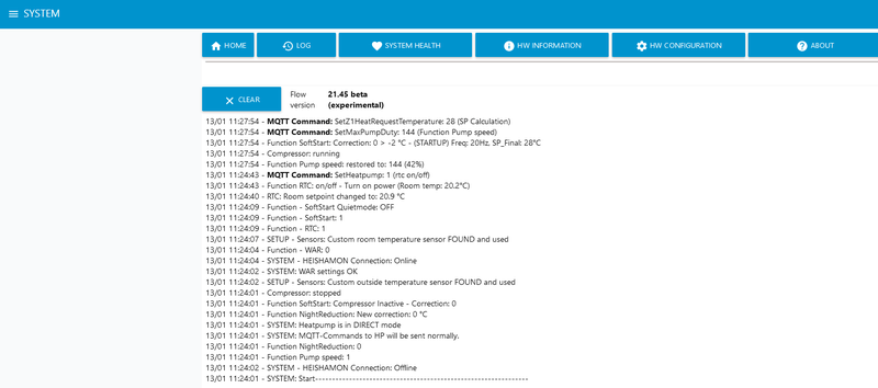

Afbeeldingslocatie: https://tweakers.net/i/nqHJX5XFRwRbwD9pfcP_tvALweE=/800x/filters:strip_exif()/f/image/B678QpbbBbpHVXFJ1lE05JEJ.png?f=fotoalbum_large
Helaas... Run is afgebroken na DHW :(
Maar; hele nette run zo dacht ik toch.
[ Voor 80% gewijzigd door MikeyMan op 13-01-2023 11:19 ]

Ben net wat bezig geweest met wat visuele zaken in log.
Alle mqtt-commando's zijn zo duidelijker zichtbaar.
Tevens heb ik de bron van het commando toegevoegd: (was nog een oude todo)
Afbeeldingslocatie: https://tweakers.net/i/yPYIfIRvXaxQyQn95l9rGHah9Ew=/800x/filters:strip_exif()/f/image/ZEJ93dKFpfADUKB0Anqldu9g.png?f=fotoalbum_large
Vinden we dit een mooie en handige toevoeging?
8680 Wp, Panasonic Mono-bloc J-Generation WH-MDC07J3E5 1-fase 7kW. Heishamon v3.2.3 , NRflow *custom* , Home Assistant + " kamaradclimber / heishamon-homeassistant", Kaifa MA105 + Shelly PRo 3EM (120A), 3x Marstek 5,12kW v151, lilygo-modbus-485 HA

Zojuist naar 21.44 gegaan, tijdens een run.
Afbeeldingslocatie: https://tweakers.net/i/9avs4WKOru16HLBS-HVSm0awtvI=/800x/filters:strip_exif()/f/image/04hScY6DyYJup90U05EL1kpX.png?f=fotoalbum_large
Run time loopt door. Log ook:

13/01 11:58:14 - Function NightReduction: New correction: 0 °C
13/01 11:58:14 - Compressor: running
13/01 11:58:14 - Function SoftStart: Correction: 0 > -2 °C - (STARTUP) Freq: 25Hz, SP_Final: NaN°C
13/01 11:58:14 - SYSTEM: MQTT-Commands to HP will be sent normally.
13/01 11:58:13 - SYSTEM: Heatpump is in DIRECT mode
13/01 11:58:13 - Function Solar: 1
13/01 11:58:13 - Function NightReduction: 0
13/01 11:58:13 - Function Pump speed: 0
13/01 11:58:13 - RTC: Room setpoint changed to: 20 °C
13/01 11:58:14 - SYSTEM - HEISHAMON Connection: Offline
13/01 11:58:13 - SYSTEM: Start---------------------------------------------------------------
13/01 11:36:07 - MQTT Command - SetZ1HeatRequestTemperature: 25
13/01 11:36:07 - Function SoftStart: Correction: 0.5 > 0 °C - (ENDING) Freq: 34Hz, SP_Final: 25°C
13/01 11:29:22 - MQTT Command - SetZ1HeatRequestTemperature: 26
13/01 11:29:22 - Function SoftStart: Correction: 0.25 > 0.5 °C - (STABLE) Freq: 35Hz, SP_Final: 25.5°C
13/01 11:23:37 - MQTT Command - SetZ1HeatRequestTemperature: 25
13/01 11:23:37 - Function SoftStart: Correction: -0.75 > 0 °C - (STABLE) Freq: 35Hz, SP_Final: 25°C
13/01 11:21:22 - Function SoftStart: Correction: -1.5 > -0.8 °C - (CATCH) Freq: 35Hz, SP_Final: 24.2°C
13/01 11:21:07 - MQTT Command - SetZ1HeatRequestTemperature: 24
13/01 11:21:07 - Function SoftStart: Correction: -2 > -1.5 °C - (CATCH) Freq: 31Hz, SP_Final: 23.5°C
13/01 11:20:37 - MQTT Command - SetZ1HeatRequestTemperature: 23
13/01 11:20:37 - Function SoftStart: Correction: 0 > -2 °C - (STARTUP) Freq: 23Hz, SP_Final: 23°C
13/01 11:20:37 - Compressor: running

Alleen je toont met je log het tegenovergestelde aan @MikeyMan

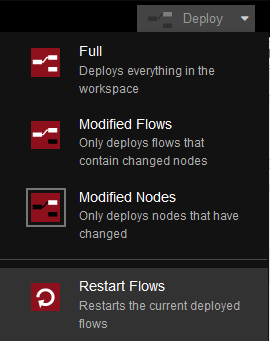

Herstart de flow eens zo:
Afbeeldingslocatie: https://tweakers.net/i/5bozPqcf4GjnKLfLlEKIwzCSPbA=/full-fit-in/4000x4000/filters:no_upscale():fill(white):strip_exif()/f/image/LlhVew7k4EcncPN4Kl1bsa00.png?f=user_large
Softstart moet dan verdergaan met (STABLE)

@Maarten69
Ik heb net de flow geïmporteerd. Ik zie dit wel vaker, dacht eerst dat het een fluke was.
Afbeeldingslocatie: https://tweakers.net/i/V3UpbdaPAcoQewMfGU4wxwjq5C8=/800x/filters:strip_exif()/f/image/0vW11jvaHrWjhD3LM0mTuDme.png?f=fotoalbum_large
(1) Toggle staat uit, maar je ziet in log (system health) toch de waarden binnen komen.
De situatie is direct na import en start van flow.
Ik denk dat de waarde van de toggle niet uitgelezen wordt bij start (gok ik)

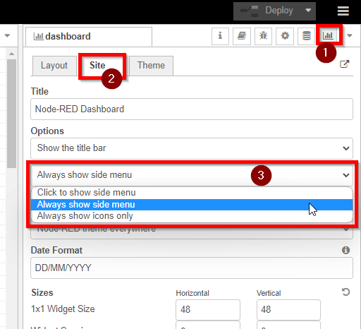

Je kunt de zijbalk gewoon altijd in beeld hebben. Dat heb ik. Als ik naar home wil, druk ik gewoon links boven op Home, dus kan de nieuwe Home weer weg wat mij betreft. Staat overigens ook helemaal nergens anders.
PS. Je kunt de zijbalk altijd laten zien. Dat doe je hier:
Afbeeldingslocatie: https://tweakers.net/i/ENcYuACtkqfojz4UPEmaQPxI43c=/full-fit-in/4000x4000/filters:no_upscale():fill(white):strip_exif()/f/image/cMJaFdULvEtIcJ3ISJlGUb5j.png?f=user_large

@Maarten69
Er gaat bij mij nog iets vreemd met de RTC softstart functie.
Ik heb een scheduler dat om 22h quiete mode naar 3 gaat.
Verder maak ik geen gebruik van de quietemode binnen de RTC functie. toggle uit.
Maar als ik de flow restart > 22h, (zojuist gedaan)
zie ik dit:
14/01 00:05:22 - MQTT Command: SetQuietMode: 0 (SoftStart Quietmode)
14/01 00:05:22 - Function - SoftStart Quietmode: OFF (restored to level 0)
14/01 00:05:22 - Function - SoftStart: 1
14/01 00:05:22 - Function - RTC: 1
14/01 00:05:17 - SETUP - Sensors: Custom room temperature sensor FOUND and used
14/01 00:05:17 - Function - WAR: 1
14/01 00:05:15 - SYSTEM - HEISHAMON Connection: Online
14/01 00:05:13 - SYSTEM: WAR settings OK
14/01 00:05:13 - Function Solar: 0
14/01 00:05:13 - Function NightReduction: 0
14/01 00:05:13 - Function NightReduction: New correction: 0 °C
14/01 00:05:13 - SYSTEM: MQTT-Commands to HP will be sent normally.
14/01 00:05:13 - Compressor: stopped
14/01 00:05:12 - SETUP - Sensors: Custom outside temperature sensor FOUND and used
14/01 00:05:12 - SYSTEM: Heatpump is in DIRECT mode
14/01 00:05:12 - Function Pump speed: 0
14/01 00:05:13 - SYSTEM - HEISHAMON Connection: Offline
14/01 00:05:12 - SYSTEM: Start---------------------------------------------------------------
Automatisch wordt de quiet mode weer 0 gezet.
Enig idee waarom er een onjuiste quietmode restored wordt? Ik heb hier nooit wat ingevuld en had daarom eigenlijk nooit een reactie verwacht

  • Aikon
Ik heb net 21.45 er op gezet, in 1e instantie helemaal prima.
En idd, als je alle tabbladen heb verwijderd, kan je bij context data middel unused in 1 keer alle nodes verwijderen. :)
Deze viel me gelijk op:
Afbeeldingslocatie: https://tweakers.net/i/vGSGHz2lKcFOOp-evvYynuxmB0o=/100x75/filters:strip_exif()/f/image/Oc45sBhrbMiRjPFlTtNhCnlV.png?f=fotoalbum_small
En dat de MQTT Block out elke minuut wordt verzonden nu, maar das niet zo erg natuurlijk.

Aikon schreef op zaterdag 14 januari 2023 @ 09:19:
[edit]
De knop Setup bij Settings doet bij mij niks.
Dat is mooi dat het verwijderen toch zo lukt, scheelt weer wat handelingen.
Dat is gek met die correctie, zal ik zo eens eens nakijken. Laatste versies daar namelijk niets aan veranderd.
Elke minuut is inderdaad even een tijdelijke oplossing, dat gaat aangepast worden.

(2) Er staat een overbodige Home knop in beeld onder system sectie.
[1] - Fixed.
[2] - Verdwenen.
edterbak schreef op vrijdag 13 januari 2023 @ 23:54:
@Maarten69
Over de RTC on/off triggers. Ik heb daar over nagedacht. Ik denk dat dit het gaat oplossen:
(1) - Niet de oorzaak, maar wel nodig. De triggers van de functie moeten beiden verbonden worden aan het filter. Zie onderstaande afbeelding.
(2) - Bij het veranderen van OperatingMode, mag een trigger naar de RTC functie. Kun je aan de functie [Block?] met id "1f12871cda6c40b3" en "2810d417aa5c3457" op pin 1 een output flow maken.
Deze verbinden aan: "link in RTC Function1" op Control tab. Dit moet er voor zorgen dat zodra de OperatingMode verandert, dat dan de check voor RTC functie/aanuit ook geëvalueerd wordt.
(3) - Laatste, een kleine verbetering.
Ik denk dat de onderstaande oranje connector (3) weg mag. Tussen "Room setpoint" en "trigger". Die is dubbel want naar het filter gaat hij ook al (in geel).
Tab: Dash, RTC deel.
[1] - Done. Goed idee.
[2] - Precies zo gedaan. Dat zou voldoende moeten zijn inderdaad.
[3] - Directe verbinding verwijderd. Er was geen reden om bij een zelfde waarde te trigger toch?! (hoop ik).
