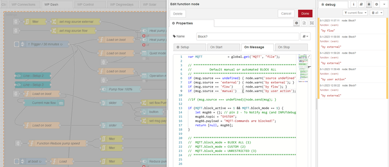

@wasgezellig Ik heb het probleem van crashen (unresponsiveness) opgelost.
Ik ga nu een upload doen.
Oorzaak was een filter dat niet werkt, en zorgt voor dat een msg constant herhaald werd in een loop.
Zodra je dus de pomp in Main dash of settings aan/uit zette, gebeurde dit. De boodschap werd eindeloos rondgepompt... resultaat CPU hoog > hoger > hoogst (ook bij mij) en crash/freeze.
Met deze upload (v21.38) heb ik het niet meer.

  • edterbak
  • Laatst online: 05-09 21:53
Vraag @Maarten69 @MikeyMan @Aikon @sjampeter @fietsensloper
Stel, MQTT block staat aan. De reden kan zijn:
- MQTT message limit bereikt. automatische block
- Handmatig op controller UIT gedrukt en de block functie staat daardoor aan.
Het resultaat is dat geen enkele mqtt opdracht meer bij heishamon aan komt.
vraag 1: Wat verwacht je als je dan via Dashboard op de power AAN/UIT knop drukt?
Moet de handmatige aanpassing (via dashboard) van power worden uitgevoerd??
vraag 2: Wat verwacht je als je dan via Controller op de power AAN/UIT knop drukt?
Ik neem nu aan dat de pomp hier naar moet luisteren en WEL uitvoeren.
[ Voor 6% gewijzigd door edterbak op 07-01-2023 15:17 ]

  • edterbak
@Maarten69 Lees net de reacties. Maar je maakt me wel nieuwsgierig met de verwijderde berichtjes :)
Maar, ik had er wel een soepsooitje van gemaakt, v21.33.
Ik denk dat ik mijzelf moet verbieden na 24:00 nog te programeren. Half slaap dronken ergens aan beginnen en vervolgens vergeten enzo. ...
Ik ga het nog verbeteren, de shutdown detectie. Het is nu in ieder geval zo dat er geen crash ontstaat. Straks is de oplossing schoner en beter te begrijpen.
En inderdaad zoals anderen ook melden.
Bij mij is de softstart functie nu ook een stuk beter zijn werk aan het doen !!!
Dank voor het vinden van de fout Maarten.
[ Voor 15% gewijzigd door edterbak op 07-01-2023 17:45 ]

  • edterbak
Aikon schreef op zaterdag 7 januari 2023 @ 20:18:
Ik denk dat je eigenlijk te ver gaat, die MQTT is een noodrem die eigenlijk nooit voor moet komen. Dus wat er allemaal wel/niet verder gebeurd in die status is voor mij niet boeiend. Boeiend is de reden vinden en die wegnemen. :)
Klopt wat je zegt hoor. Wat je beschrijft is de logica welke Maarten heeft ingebouwd.
MQTT berichten tellen, en op de noodrem trappen als nodig is.
Maar dat is niet de enige functionaliteit die nodig is.
Als je handmatig op de controller op UIT drukt, voor bijvoorbeeld onderhoud, wil je niet dat de pomp ineens weer aan gaat t.g.v. scheduler/RTC on/off of solar functie.
Om dat probleem op te lossen, heb ik dus een detectie ingebouwd welke ziet dat je handmatig op de UIT knop hebt gedrukt. Dan worden ook alle mqtt opdrachten geblokkeerd.

  • edterbak
Maarten69 schreef op zaterdag 7 januari 2023 @ 22:34:
Als je een beetje speelt met Main power schakelaar (HOME) dan gaat het geregeld fout bij mij. :(
Schakelaar gaat bijvoorbeeld 60x per seconden aan/uit.
Maar ook bij aanzetten krijg ik pop-up: Manual OFF button press detected.
Ik kijk morgen weer verder.
heb ik nu gefixt
ik sta op het punt een nieuwe versie omhoog te laden.

  • Maarten69
  • Registratie: Augustus 2022
Afbeeldingslocatie: https://tweakers.net/i/D7lacCSBkBae7uNmooBAd0XngEo=/800x/filters:strip_exif()/f/image/7wJ7NyEej5cClEap5VX0Sza7.png?f=fotoalbum_large
8680 Wp, Panasonic Mono-bloc J-Generation WH-MDC07J3E5 1-fase 7kW. Heishamon v3.2.3 , NRflow *custom* , Home Assistant + " kamaradclimber / heishamon-homeassistant", Kaifa MA105 + Shelly PRo 3EM (120A), 3x Marstek 5,12kW v151, lilygo-modbus-485 HA
  • Maarten69
Kan nu onderscheid maken tussen:
[1] Handmatig schakelaar aan/uit (dashboard)
[2] Extern (via remote controller of HA, of Domoticz)
[3] Door flow (RTC on/off, scheduler)

om manual te detecteren moet er in de function node "Filter" (achter schakelaars):
if (msg.source != 'flow' && msg.source != 'external') { msg.source = 'manual';}
Maar heb je dat nu in de block functienode?
  • Maarten69
edterbak schreef op zondag 8 januari 2023 @ 12:06:
Ja klopt
  • edterbak
Maarten69 schreef op zondag 8 januari 2023 @ 12:06:
Dat is net te vroeg.
als je daar de boodschap stopt, heb je switch één = 0, switch twee = 1.
Door hem door te laten gaan (maar filtered op _msgid, dan zijn de switches altijd in sync.
een los filter daar na zou wel een oplossing zijn.
  • edterbak
Of block je de payload niet daar?
  • Maarten69
Gaat gewoon goed, bij switch 2 geld regel natuurlijk ook.
Heb bij link-in node voor "set msg source flow" natuurlijk wel link naar MQTT-in set.Heatpump_State weg gehaald. Die zit nu alleen in link-in erboven.

@Maarten69
Ja, inderdaad.
Kun je in de Block node (id: 1f12871cda6c40b3) het volgende toevoegen op regel 10?
    if (MQTT.block_active == 0) {return msg;}
Dit moet het zijn:
if (msg.source == "flow") {
    if (MQTT.block_active == 1 && MQTT.block_mode == 1) {
  • edterbak
Ik ga nu eten maken hier.
Ik ga vanavond weer testen.
  • Maarten69
done.

Nu kreeg ik dit bij aanzetten via RTC turn on/off power: (ik verander meerdere keren room setpoint)
24
25
26
08/01 20:48:36 - MQTT Command - SetHeatpump: 0
08/01 20:48:36 - Function RTC: on/off activated - Turn off power (Room temp: 20.5°C)
08/01 20:48:36 - Function RTC: Correction change: From 1 to 0 °C (Room actual: 20.5 °C)
08/01 20:48:33 - RTC: Room setpoint changed to: 20 °C
08/01 20:48:04 - SYSTEM: MQTT-Commands to HP will be sent normally.
08/01 20:48:00 - CONTROLLER: Manual ON detected. (Wallmounted unit)
08/01 20:47:56 - SYSTEM: MQTT-Commands to HP will be blocked!
08/01 20:47:56 - CONTROLLER: Manual OFF detected. (Wallmounted unit) - Default action used: Block all
08/01 20:47:55 - MQTT Command - SetHeatpump: 1
08/01 20:47:55 - Function RTC: on/off - Turn on power (Room temp: 20.5°C)
08/01 20:47:55 - Function RTC: Correction change: From 0 to 1 °C (Room actual: 20.5 °C)
08/01 20:47:52 - RTC: Room setpoint changed to: 21.5 °C
08/01 20:46:40 - MQTT Command - SetHeatpump: 0
08/01 20:46:40 - Function RTC: on/off activated - Turn off power (Room temp: 20.5°C)
08/01 20:46:40 - Function RTC: Correction change: From 1 to 0 °C (Room actual: 20.5 °C)
08/01 20:46:37 - MQTT Command - SetZ1HeatRequestTemperature: 29
08/01 20:46:37 - RTC: Room setpoint changed to: 20 °C
08/01 20:46:15 - SYSTEM: MQTT-Commands to HP will be sent normally.
08/01 20:46:10 - CONTROLLER: Manual ON detected. (Wallmounted unit)
08/01 20:46:08 - SYSTEM: MQTT-Commands to HP will be blocked!
08/01 20:46:08 - CONTROLLER: Manual OFF detected. (Wallmounted unit) - Default action used: Block all
08/01 20:46:07 - MQTT Command - SetHeatpump: 1
08/01 20:46:07 - Function RTC: on/off - Turn on power (Room temp: 20.5°C)
08/01 20:46:07 - Function RTC: Correction change: From 0 to 1 °C (Room actual: 20.5 °C)
08/01 20:46:04 - RTC: Room setpoint changed to: 21.9 °C
Het is eigenlijk alleen bij het aanzetten, misschien een ander probleem. Want dit is 2 keer en geen toeval natuurlijk

Nu ging het wel goed:
08/01 20:51:20 - MQTT Command - SetHeatpump: 0
08/01 20:51:20 - Function RTC: on/off activated - Turn off power (Room temp: 20.5°C)
08/01 20:51:17 - RTC: Room setpoint changed to: 20 °C
08/01 20:50:56 - MQTT Command - SetHeatpump: 1
08/01 20:50:56 - Function RTC: on/off - Turn on power (Room temp: 20.5°C)
08/01 20:50:53 - RTC: Room setpoint changed to: 21.4 °C
Maar vervolgens weer niet (na 10 seconden alsnog pop-up):
08/01 20:53:00 - SYSTEM: MQTT-Commands to HP will be blocked!
08/01 20:53:00 - CONTROLLER: Manual OFF detected. (Wallmounted unit) - Default action used: Block all
08/01 20:52:50 - MQTT Command - SetHeatpump: 0
08/01 20:52:50 - Function RTC: on/off activated - Turn off power (Room temp: 20.5°C)
08/01 20:52:47 - RTC: Room setpoint changed to: 20 °C
08/01 20:52:26 - MQTT Command - SetHeatpump: 1
08/01 20:52:26 - Function RTC: on/off - Turn on power (Room temp: 20.5°C)
08/01 20:52:23 - RTC: Room setpoint changed to: 21.2 °C
Afbeeldingslocatie: https://tweakers.net/i/ExwLgczrDd7R-XOjVJjTmKzRv20=/800x/filters:strip_exif()/f/image/Q8YojAuTOy42u3TRhiHAb1MH.png?f=fotoalbum_large
