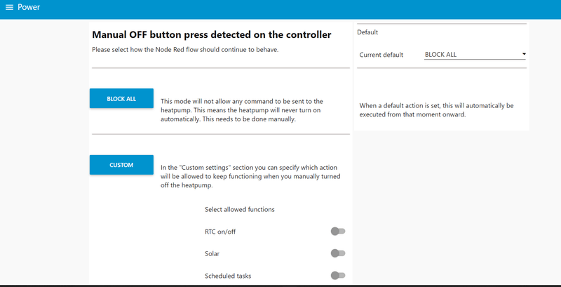

We hadden een plan afgesproken dat we de huidige versie 21.xx zouden verbeteren zodat
- de BLOCK modus goed werkt,
- WAR: TOP29 en TOP30 verwisseld tijdens export/import.
- Fix logging Quietmode restore in log (Status: fixed?)
Stable release uitbrengen eerst.

Hier werkt de BLOCK modus goed, maar zag wel iets in de code dat nooit kan werken.
Uit mn hoofd:
If (MQTT.block_mode == 2 && nogiets) {
Bla bla
If (MQTT block_mode == 1) ...
Die 2de if kan nooit zijn
8680 Wp, Panasonic Mono-bloc J-Generation WH-MDC07J3E5 1-fase 7kW. Heishamon v3.2.3 , NRflow *custom* , Home Assistant + " kamaradclimber / heishamon-homeassistant", Kaifa MA105 + Shelly PRo 3EM (120A), 3x Marstek 5,12kW v151, lilygo-modbus-485 HA

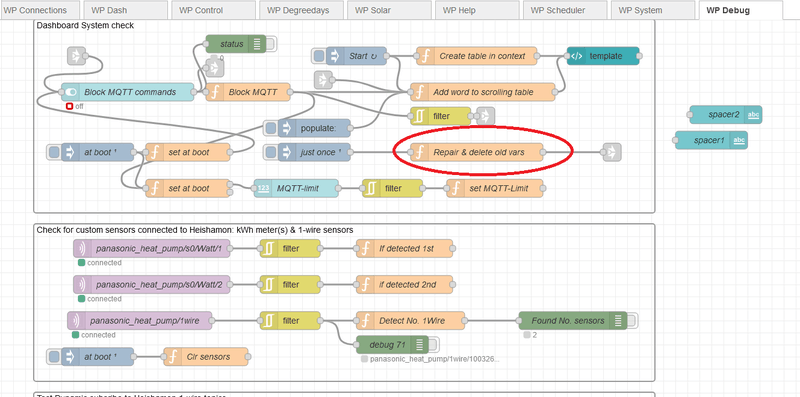

@edterbak
Onderstaande onderbrengen onder F_RTC is mijn bedoeling, maar de 1ste is nu zoals je ziet Memory Only. Dat kan niet denk ik of wel? Edit: nee dat kun je niet combineren.**
F_RTC_correction (Memory Only)
F_RTC_on_off2
F_RTC_on_off3_OM
F_rtc_on_off_active
F_rtc_on_off_status
voor nu even de laatste 2 gelijk getrokken met de overige naming:
F_RTC_correction
F_RTC_on_off2
F_RTC_on_off3_OM
F_RTC_on_off_active
F_RTC_on_off_status
** Dan krijg je dit:
Afbeeldingslocatie: https://tweakers.net/i/soNtBRLOANueS2aqxRnvVogJJlI=/full-fit-in/4000x4000/filters:no_upscale():fill(white):strip_exif()/f/image/pd3d9LFJ8syY6gRnb8M7PCFy.png?f=user_large
Misschien toch maar op deze manier oplossen? Om nou de correction naar file op te slaan, geeft nogal wat schrijfacties.
[ Voor 53% gewijzigd door Maarten69 op 06-01-2023 10:02 ]

  • sjampeter
  • Registratie: November 2021
  • Laatst online: 30-08 10:27
de problemen bij @MikeyMan zijn op versie 21.33. deze liep toch al bij iedereen vast?
huidige versie 21.35 heeft vannacht stabiel gelopen.
ben wel zoekende hoe de nieuwe functional
iteit te gebruiken in RTC.
vannacht een DWW run (op stand DWH + HEAT, normaal deed ik deze enkel op DWH)
vat was warm dus dat zit al mee haha.
helaas bij het uitzetten van de wp via 'ui' liep de boel weer hopeloos vast net als bij versie 33.
log is ook verdwenen helaas.
ik drukte op de aan/uit knop en kreeg de melding dat de MQTT geblocked zou zijn.
deze stond zeker weten niet aan.
wat zou kunnen (kan ik echter niet checken) dat in het verborgen menu iets undefined staat??

  • blb4
  • Laatst online: 14:55
sjampeter schreef op vrijdag 6 januari 2023 @ 10:01:

  • sjampeter
gevonden!!
echter nooit ingesteld in zit menu. #vreemd
Afbeeldingslocatie: https://tweakers.net/i/ffat6B4viuTgysn4NWCmnryAZlQ=/800x/filters:strip_exif()/f/image/XvtKVlTit4uhrrb9eqx5pQkW.png?f=fotoalbum_large
  • sjampeter
lijkt erop dat niet alles is overgenomen bij overzetten naar nieuwe versie.
leermoment voor mijzelf. alles checken bij nieuwe versie.....
feit blijft wel dat ie vast liep.... ga nog beetje rommelen. keep you posted

in het verborgen tabblad het een en ander aan en weer uitgevinkt.
momenteel kan ik de wp netjes aan en uitzetten via "ui"

Deze node gebruik ik om vars om te zetten (indien nodig) en de oude te verwijderen: @edterbak
Afbeeldingslocatie: https://tweakers.net/i/jCu8Z7T4c8DiGsGW4Nrdf7OPyMI=/800x/filters:strip_exif()/f/image/IDiWQlwETACdFwr7W0mKjwv7.png?f=fotoalbum_large

Maarten69 schreef op vrijdag 6 januari 2023 @ 16:18:
Goed idee om dit een aparte functie te maken.
Laten we deze niet integreren IN de debug functionaliteit. Maar iets dat weg kan straks.
Dus wel in debug tab, maar een los ding voor conversie van oud>nieuw
Ik ga daar ook in werken !! goed idee

  • Maarten69
  • Registratie: Augustus 2022
edterbak schreef op vrijdag 6 januari 2023 @ 16:31:
Ja kan later weer weg als iedereen op een Stable version zit.
