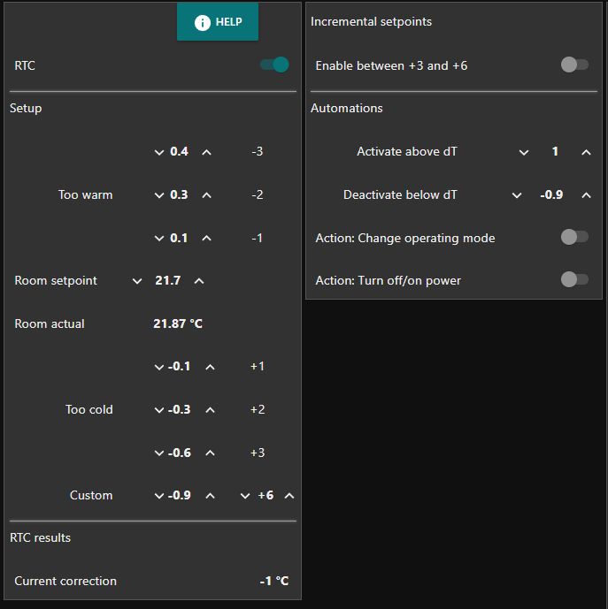

Gaat om het aan en uit zetten van de hele warmtepomp via RTC.
Specifiek deze:
Afbeeldingslocatie: https://tweakers.net/i/o0WJfD9uTOuXxqQ7esF3UHmwk9s=/full-fit-in/4000x4000/filters:no_upscale():fill(white):strip_exif()/f/image/DmICrien4BqxjbxebUdY7sYT.png?f=user_large
[ Voor 14% gewijzigd door MikeyMan op 21-12-2022 17:06 ]
  • sjampeter
  • Registratie: November 2021
  • Laatst online: 10-09 13:56
hmm. maar die werkt toch goed? :? begin aan mij zelf te twijfelen nu
juist deze functie gebruik ik en is voor mij onmisbaar
[ Voor 28% gewijzigd door sjampeter op 21-12-2022 18:33 ]

  • sjampeter
grrrr. lijkt wel of ik de grip aan het verliezen ben....
ook hier dubbele MQTT commando's
vorige week draaide de boel prima en nu gewoon niet meer.
zie log op 00:01 en 00:02

  • sjampeter
hmm. zal vanavond eens een verse install erop zetten, maar had @Maarten69 ook geen dubbele MQTT meldingen?
  • MikeyMan
  • Laatst online: 11-09 22:34
MikeyMan
Vidi, Vici, Veni
sjampeter schreef op donderdag 22 december 2022 @ 08:35:
Ja maar jij niet zo te zien ;)
Althans, ik zie geen twee gelijke na elkaar zonder aanleiding toch?
  • sjampeter
Afbeeldingslocatie: https://tweakers.net/i/NxoNjnkdWN7KGzIlY12Z43f8v88=/800x/filters:strip_exif()/f/image/0cW4HlSGsKFJ8iwWwaD2gIHt.png?f=fotoalbum_large
toch wel?
zit exact 1minuut tussen
[ Voor 26% gewijzigd door sjampeter op 22-12-2022 10:21 ]
  • MikeyMan
MikeyMan
Vidi, Vici, Veni
@sjampeter ja, dat is een ander scenario dan wat @Maarten69 ziet.
Die ziet zonder tussenkomst van code bijvoorbeeld:
22/12 03:48:14 - MQTT Command - SetZ1HeatRequestTemperature: 35
In jouw geval wordt door de scheduler eerst OM4 gezet, daarna door de RTC OM3 en daarna door de scheduler OM4.
  • sjampeter
hmm. ok akkoord, das iets anders inderdaad.
echter de scheduler wordt wel 2 maal gestart terwijl dit niet zo ingesteld staat.
is toch ook niet de bedoeling lijkt mij.
maar op regel 5 tm 8 lijkt het toch ook niet in orde.
[ Voor 38% gewijzigd door sjampeter op 22-12-2022 10:30 ]

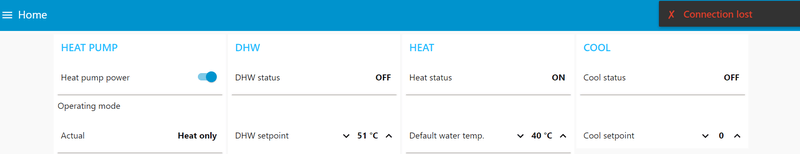

  • sjampeter
feit blijft dat de wp wel gaat verwarmen terwijl het ruim warmer is als de RTC on\off temp. dacht dat we deze al getackeld hadden #confused
  • sjampeter
Afbeeldingslocatie: https://tweakers.net/i/cWaxoVYp2cQX_wc7Z0qlER05j5U=/800x/filters:strip_exif()/f/image/NXe1UUwi4tLzWIafSFvU4y7C.png?f=fotoalbum_large
  • MikeyMan
MikeyMan
Vidi, Vici, Veni
sjampeter schreef op donderdag 22 december 2022 @ 12:09:

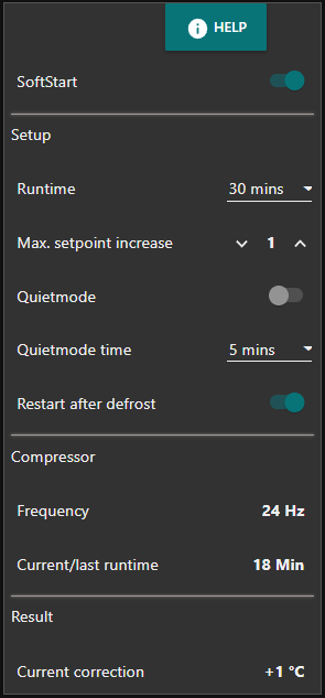

Hoe ziet je softstart grafiek eruit?
Op welke operation mode stond ie op dat moment? Ken de nummers niet uit mn hoofd...
Kort gezegd: operation mode geeft aan of er verwarmd mág worden.
Aan de hand van setpoint en Ta/Tr bepalen de kabouters vervolgens óf er verwarmd gaat worden.
Staat je WAR niet iets te hoog nog?
[ Voor 33% gewijzigd door MikeyMan op 22-12-2022 12:23 ]

  • fietsensloper
  • Registratie: Oktober 2022
  • Laatst online: 21-11-2025
Kijk eens hoe mooi hij nu draait. Mag ook gezegd worden dacht ik!
Direct na start op het laagste vermogen, en voor een langere tijd. Daarna voor een wat langere tijd uit. Temperatuur in mijn woonkamer blijft hiermee netjes rond de 19.5gr
Afbeeldingslocatie: https://tweakers.net/i/a0wKbuV835kghwGHwN5CxtJr-tM=/800x/filters:strip_exif()/f/image/5qIRl0qbH4SyuzWPNbQitIiQ.png?f=fotoalbum_large

[2022-12-24] v21.31 beta (experimental). Changes:
[Changed] Rework of block functionality. Rules around custom selection should be obayed now.
[Changed] RTC function, help and layout. Select the action you want to allow, on/off or heatmode changing only.
[Changed] RTC function, Booster renamed to incremental setpoints
[Changed] Scheduler function. Behaviour when other functions are activated.
[Changed] SoftStart. Now a toggle is present if you want the function to restart every time after a defrost.
[FIX] WAR function. TOP29 and TOP30 were flipped during import/export.
[FIX] Heatpump information updated propperly after firmware change. (Thank you xtr3me)
RTC-Function:
Helderheid terug gebracht in de functie. De basis links. De aanvullende zaken rechts.
Help file up-to-date gemaakt.

Softstart-function:
Wat naam verduidelijking / versimpeling.
Afbeeldingslocatie: https://tweakers.net/i/YYrMS84biwyDl4LbwiiJ3tEqyP0=/full-fit-in/4000x4000/filters:no_upscale():fill(white):strip_exif()/f/image/blP6GdG868N7hvwnY3MTo80B.png?f=user_large
Help up-to-date gemaakt.

dacht eerst dat ik ergens een fout gemaakt had, of door alles direct in het "ui" aan te passen iets triggerde.
daarnet opnieuw opgestart en enkel nog maar de wp aangezet via "ui" en het ging al mis.
ik ga even naar oude versie om te kijken of die wel soepel loopt. (deed ie wel)
cpu fluctueerde veel maar zat zeker op 80 a 90 %
  • sjampeter
nieuwe versie opnieuw geinstalleerd.
zolang ik de wp niet aanzet cpu load van 1 %
zet onderstaand op on, en cpu stijgt naar 26 tot 36 %
en direct geeft ie rechts boven "connection lost"
heel vreemd.
Afbeeldingslocatie: https://tweakers.net/i/hfm157U0h5800F1Z3MxzPj6Jr_E=/800x/filters:strip_exif()/f/image/1cTaDOkrrhHEMHQSpsOJKpDf.png?f=fotoalbum_large
log voor de connection lost. daarna geen log meer te vinden .....

  • Maarten69
  • Registratie: Augustus 2022
@sjampeter @edterbak Ik kan bevestigen dat op v21.32 de Flow vastloopt zodra ik de WP power aan zet, met een cpu usage van 11 naar 51% (intel Nuc).
Zal proberen te vinden wat er fout gaat.
[ Voor 9% gewijzigd door Maarten69 op 25-12-2022 13:44 ]
8680 Wp, Panasonic Mono-bloc J-Generation WH-MDC07J3E5 1-fase 7kW. Heishamon v3.2.3 , NRflow *custom* , Home Assistant + " kamaradclimber / heishamon-homeassistant", Kaifa MA105 + Shelly PRo 3EM (120A), 3x Marstek 5,12kW v151, lilygo-modbus-485 HA
  • Maarten69
Heeft niet te maken met het daadwerkelijk aanzetten van de pomp, want zelf met de MQTT-out node disabled (SetHeatpump) loopt de flow/NR vast.
Node Red herstarten hersteld de boel weer, maar bij een 2e poging WP aanzetten via dashboard kreeg ik weer opnieuw een vastloper.

Log van NR via HA:
24
25
Welcome to Node-RED
25 Dec 13:57:17 - [info] Node-RED version: v3.0.2
25 Dec 13:57:17 - [info] Node.js  version: v18.12.1
25 Dec 13:57:17 - [info] Linux 5.10.0-20-amd64 x64 LE
25 Dec 13:57:18 - [info] Loading palette nodes
25 Dec 13:57:21 - [info] Dashboard version 3.2.0 started at /endpoint/ui
25 Dec 13:57:23 - [info] Settings file  : /etc/node-red/config.js
25 Dec 13:57:23 - [info] Context store  : 'memoryOnly' [module=memory]
25 Dec 13:57:23 - [info] Context store  : 'file' [module=localfilesystem]
25 Dec 13:57:23 - [info] User directory : /config/node-red/
25 Dec 13:57:23 - [warn] Projects disabled : editorTheme.projects.enabled=false
25 Dec 13:57:23 - [info] Flows file     : /config/node-red/flows.json
25 Dec 13:57:23 - [info] Server now running at http://127.0.0.1:46836/
[13:57:24] INFO: Starting NGinx...
25 Dec 13:57:24 - [info] Starting flows
25 Dec 13:57:25 - [info] Started flows
25 Dec 13:57:25 - [info] [server:Home Assistant] Connecting to http://supervisor/core
25 Dec 13:57:26 - [info] [mqtt-broker:MQTT (x.x.x.x)] Connected to broker: mqtt://core-mosquitto:1883
25 Dec 13:57:26 - [warn] [rbe:block when 0] no number found in payload
25 Dec 13:57:26 - [warn] [function:Calculate new SP] Calculate new SP - F_WAR_SP
25 Dec 13:57:26 - [info] [server:Home Assistant] Connected to http://supervisor/core
25 Dec 14:01:32 - [info] [server:Home Assistant] Connection closed to http://supervisor/core
Ik heb eigenlijk vandaag ook geen tijd.
Advies aan iedereen om even te wachten met v21.32
