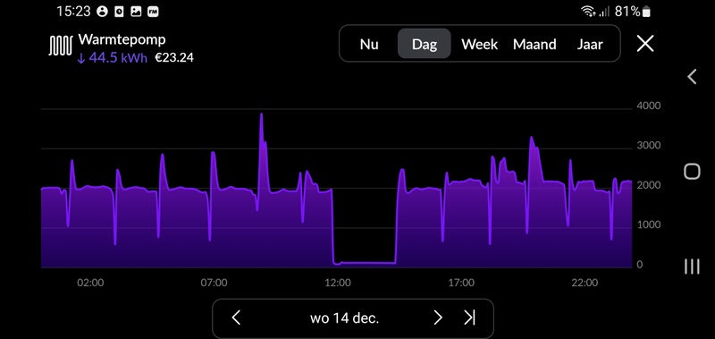

Bij mij ziet de grafiek er niet goed uit, niet zo goed als bij jullie.
Afbeeldingslocatie: https://tweakers.net/i/7X9PsvApKZCF9bfSScV8yfllWLs=/800x/filters:strip_exif()/f/image/nwX6hz7mEZ3KFvC0o17PYbBj.png?f=fotoalbum_large
(1) reboot
(2) geen ingreep van softstart meer
(3) aanpassing code en reboot
Lijkt er op dat defrosts iets doen met de sofstart functie.

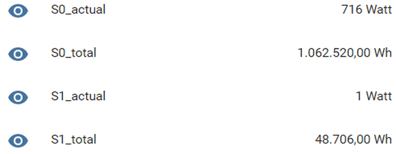

Misschien niet geheel het goede topic, maar wellicht weten jullie het wel.
Weet iemand toevallig hoe ik gemakkelijk in HA een grafiek van de S0-meters kan krijgen? De actuele data komt binnen, net als de totale kWh, via MQTT. Ik kan enkel de optelling zien. Op een of andere manier kan ik geen staafdiagram maken van deze entiteit via de optie 'statistiek' in HA.
Ik zou graag per dag/maand/jaar willen kunnen zien wat de increase is.Afbeeldingslocatie: https://tweakers.net/i/HUEWWSVewIXcd-X7bppkAuWiHSQ=/full-fit-in/4000x4000/filters:no_upscale():fill(white):strip_exif()/f/image/mwGxXJFj5r5oSkbonFUueUJL.png?f=user_large
Afbeeldingslocatie: https://tweakers.net/i/_6psteT3B3FoNmv6iZY6Z2jtsuk=/full-fit-in/4000x4000/filters:no_upscale():fill(white):strip_exif()/f/image/0pQxBu7fiNMxY0n740xOIBiO.png?f=user_large

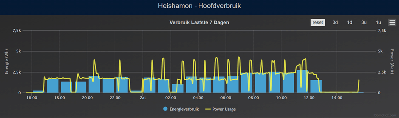

  • Maarten69
  • Registratie: Augustus 2022
Quiet mode heeft zeker wel effect, maar meer direct bij einde defrost:
Afbeeldingslocatie: https://tweakers.net/i/Y3l_0P1tWmMWe20zcs9NHNF8m-c=/800x/filters:strip_exif()/f/image/4PqWiu56koKCY90a2FTzW4LV.png?f=fotoalbum_large
[ Voor 70% gewijzigd door Maarten69 op 17-12-2022 12:36 ]
8680 Wp, Panasonic Mono-bloc J-Generation WH-MDC07J3E5 1-fase 7kW. Heishamon v3.2.3 , NRflow *custom* , Home Assistant + " kamaradclimber / heishamon-homeassistant", Kaifa MA105 + Shelly PRo 3EM (120A), 3x Marstek 5,12kW v151, lilygo-modbus-485 HA

Maarten69 schreef op zaterdag 17 december 2022 @ 12:32:
Zie bovenstaande grafieken. Quiet mode staat snachts aan. Zie geen verschil tussen de defrosts.
Maar de mijne doet de defrosts in een paar minuten op de compressor.
[ Voor 6% gewijzigd door MikeyMan op 17-12-2022 12:38 ]

Thomox schreef op zaterdag 17 december 2022 @ 11:42:
Ik zou graag per dag/maand/jaar willen kunnen zien wat de increase is.[Afbeelding]
Daar moet je dan een helper voor maken
Settings > Device & Services > Helpers > + Create Helper > Utility meter
Als je dat doet weet HA wat hij er mee moet doen.

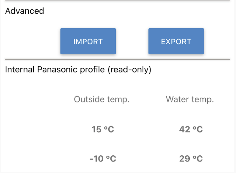

  • blb4
  • Laatst online: 09:52
Ik draai op dit moment WAR van de Panasonic zelf maar wil dit wel omzetten naar NR om eenvoudiger de waarden te kunnen wijzigen. Echter heb ik 't gevoel dat in de NR flow de setpoints omgewisseld zijn. Ik heb 2 setpoints: 42/-10 en 28/15, zie ook de Heishamon T29 t/m TOP32. NR geeft echter 45/15 en 28/-10 aan met als resultaat een ongekeerde lijn in de grafiek. Zie ik iets verkeerd? Ik gebruik versie 21.30
Afbeeldingslocatie: https://tweakers.net/i/NTYgj97gGOtmupev1-MyxXoNb-8=/232x232/filters:strip_exif()/f/image/mRUCOis1ldcbwxBUf2LctjkJ.png?f=fotoalbum_tileAfbeeldingslocatie: https://tweakers.net/i/bp1iYyI0cqwnnGMc_Z0-wmhuFB0=/232x232/filters:strip_exif()/f/image/HEAqvQgSImIzqIrmDd8TNBqc.png?f=fotoalbum_tile

@blb4
Ja, ik zie het.
Je lijn is verkeerde.
Kun je eens op de knop import drukken, kijken wat node red ophaalt?
De temperaturen zijn omgekeerd.
Buiten koud hoort hoogste water temperatuur op te leveren.

@blb4 Mijn TOP gegevens zijn:
Afbeeldingslocatie: https://tweakers.net/i/4lUniAgacnjsi2rW0VBEhCwMAdU=/800x/filters:strip_exif()/f/image/ZMKOHoisgbDOYQGrnlGmFD5Y.png?f=fotoalbum_large
Als ik op import druk is het resultaat het volgende:
Afbeeldingslocatie: https://tweakers.net/i/lvo3bi1auyklkUjc1EPHpB3U9VU=/800x/filters:strip_exif()/f/image/gAWtsJLflUTkhSdkGL3tnBVL.png?f=fotoalbum_large
Kun je aangeven welke top welk getal heeft bij jou?
Welke firmware versie heb je van heishamon?
Welke flow versie heb je van node red?
[ Voor 4% gewijzigd door edterbak op 18-12-2022 10:50 ]

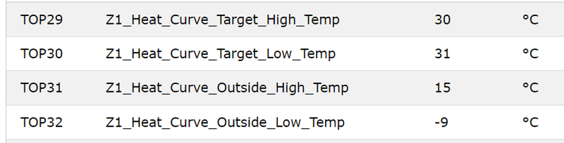

Ik zie nu net je thumbnail, klikte er op en zie je TOPS.
Hoe is het mogelijk dat bij jou de temperaturen omgewisseld zijn?? 8)7
Hoe ziet de lijn bij jou in de controller er uit? Staat die daar wel goed om?
IK verwacht niet dat je dat verkeerd hebt gedaan, maar het is goed te checken om dit uit te sluiten.
@Maarten69 Kun je bij jou kijken hoe dit zit?
Ik heb het gevoel dat het fout staat in de pomp.
Dit is wat de github pagina zegt hierover
TOP29 main/Z1_Heat_Curve_Target_High_Temp Target temperature at lowest point on the heating curve (°C)
Dus: Target water temp bij de laagste buitentemperatuur
TOP30 main/Z1_Heat_Curve_Target_Low_Temp Target temperature at highest point on the heating curve (°C)
Dus: Target water temp bij de hoogste buitentemperatuur
TOP31 main/Z1_Heat_Curve_Outside_High_Temp Lowest outside temperature on the heating curve (°C)
Dus: laagste buitentemperatuur
TOP32 main/Z1_Heat_Curve_Outside_Low_Temp Highest outside temperature on the heating curve (°C)
Dus: hoogste buitentemperatuur
[ Voor 21% gewijzigd door edterbak op 18-12-2022 11:03 ]

TOP29   Z1_Heat_Curve_Target_High_Temp  29  °C
TOP30   Z1_Heat_Curve_Target_Low_Temp   35  °C
TOP31   Z1_Heat_Curve_Outside_High_Temp 15  °C
TOP32   Z1_Heat_Curve_Outside_Low_Temp  -5  °C
Afbeeldingslocatie: https://tweakers.net/i/g2czZEI2nutgxQWYhtIFHlqCwHE=/x800/filters:strip_icc():strip_exif()/f/image/xnCMmtHgAIjBi7FtMyTU35CG.jpg?f=fotoalbum_large

  • blb4
edterbak schreef op zondag 18 december 2022 @ 10:58:
@blb4
Bij mij ziet 't er dus zo uit, inclusief de controller:
Afbeeldingslocatie: https://tweakers.net/i/q4j-UnMQolv50ESpRwEMrjAn_Eo=/800x/filters:strip_exif()/f/image/QherAXZkgxyEigdGeDY7xpTz.png?f=fotoalbum_large
O ja, de versies: Heishamon versie 3.1-beta, NR 21.30 beta
[ Voor 3% gewijzigd door blb4 op 18-12-2022 14:33 ]
  • edterbak
  • Laatst online: 05-07 16:20
Heel merkwaardig dit zeg.
Ik ga het ook controleren bij mij straks. HIj is nu bezig met een dhw run. die laat ik even afmaken.
Maar het zou toch niet zo zijn dat de WAR modus de getallen flipt t.o.v. DIRECT modus in de heishamon?
Ik ga het over 1h checken.
  • edterbak
Of ik heb de TOP's verkeerd gemapt. dat kan ook nog natuurlijk.
Wel vaag dit hoor.
  • edterbak
@blb4
TOP29 is in absolute zin dus de hoogste temperatuur. Niet zoals ik dacht, bij de hoogste buitentemperatuur.
Ik heb TOP29 en TOP30 dus omgedraaid. Ik ga dat nu in Node Red al fixen. Straks dus testen.
  • edterbak
Goed lezen is ook een kunst |:(
  • edterbak
@blb4
Ik heb het nu bij mij gefixt. Was niet moeilijk om te repareren gelukkig.
De huidige versie online is 21.30
De volgende die ik moet uploaden wordt 21.31. Daar zal de fix inzitten.
Ik ga straks verder met testen van de shutdown functie. Ik denk namelijk dat er iets nog niet goed is.
Ik hoop dat ik snel kan uploaden. maar testen is erg belangrijk, zeker met deze buiten temperaturen.
ps
Overigens, dit verklaart wel dat de panasonic de temperaturen van de curve reset als je van direct > war omgaat. temperaturen waren verkeerdom.
Hopelijk is dat ook weg gelijk.
[ Voor 18% gewijzigd door edterbak op 18-12-2022 14:58 ]

  • blb4
edterbak schreef op zondag 18 december 2022 @ 15:08:
@blb4
Hoe handig ben je met Node Red?
Ik heb hier 2 nodes, welke je even 'moet' aanpassen.
Als je deze 2 importeert en aansluit zoals op de afbeelding, dan zou het opgelost moeten zijn.
Kopieer de code inclusief eerste [ en laatste ] en dan import from clipboard.
Kun je testen of dit je probleem oplost?
Ik ga 't nu testen, was ff bij een kerstconcert...
Dit gaat al een stuk beter, volgens mij klopt 't op 1 ding na: in de UI zijn de "internal Panasonic Profile" target temperaturen nog omgewisseld:
Afbeeldingslocatie: https://tweakers.net/i/whnNHBkaxSOSCp0LhJlLFsCmIeU=/800x/filters:strip_exif()/f/image/okHpcMxpYDizPt1y81Cwpozj.png?f=fotoalbum_large
[ Voor 25% gewijzigd door blb4 op 18-12-2022 17:02 ]
