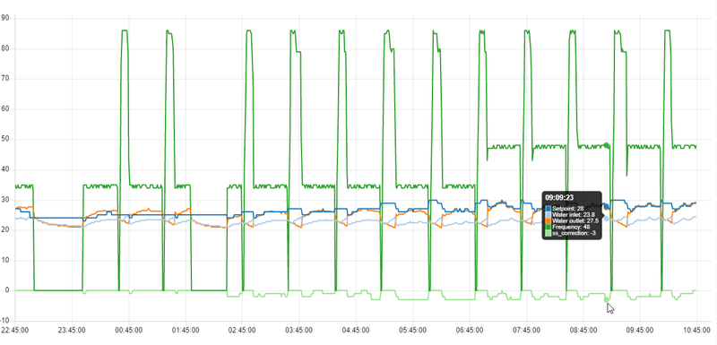

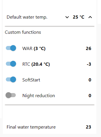

  • sjampeter
  • Registratie: November 2021
  • Laatst online: 17-05 11:10
Afbeeldingslocatie: https://tweakers.net/i/Iuq4avw05XQ0u62x2BeQAsiGawg=/full-fit-in/4000x4000/filters:no_upscale():fill(white):strip_exif()/f/image/tAUjwbsKabdT2c9uwOl94hsG.png?f=user_large
deze toggle bedient toch bovenstaande custom?
toggle stond uit maar heeft wel 10 graden verhoging uitgevoerd.
mogelijk door alle nieuwe versie's dat deze eerst eens heen en weer getoggeld moest worden?
  • Aikon
Dat is de default waarde in Function RTC correction onder rtc_t7_custom_cor = 10; // +10 correction default. Die kan beter op 0 of 1 staan denk ik.
  • sjampeter
dus booster is niet het zelfde als de Custom die erboven staat? :?
  • Aikon
Ja naar mijn idee wel, ik denk dat er nog een klein bugje inzit ook. ;)

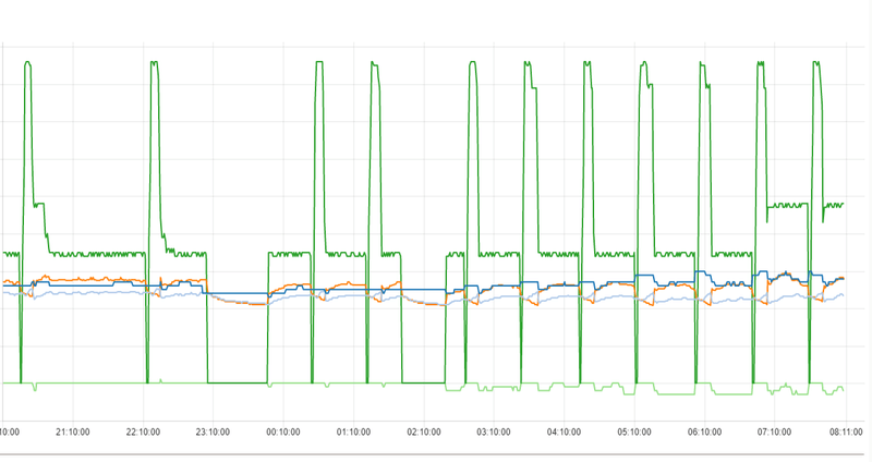

@Maarten69
Hij begint nu netjes bij +15, en stopt netjes bij +3. :) Compressor is niet afgeslagen ook.
24
25
26
27
14/12 08:11:31 - MQTT Command - SetZ1HeatRequestTemperature: 48
14/12 08:11:31 - Function RTC: Correction change: From 4.5 to 3 °C (Room actual: 19.2 °C)
14/12 08:09:43 - MQTT Command - SetHeaterStopDelta: -8
14/12 08:09:40 - MQTT Command - SetHeaterStartDelta: -10
14/12 08:03:01 - MQTT Command - SetZ1HeatRequestTemperature: 50
14/12 08:03:01 - Function RTC: Correction change: From 6 to 4.5 °C (Room actual: 19.1 °C)
14/12 08:03:01 - Function RTC: Booster correction at 19.1°C --> 4.5 °C
14/12 07:55:01 - MQTT Command - SetZ1HeatRequestTemperature: 51
14/12 07:55:01 - Function RTC: Correction change: From 7.5 to 6 °C (Room actual: 19 °C)
14/12 07:55:01 - Function RTC: Booster correction at 19°C --> 6 °C
14/12 07:48:31 - MQTT Command - SetZ1HeatRequestTemperature: 53
14/12 07:48:31 - Function RTC: Correction change: From 9 to 7.5 °C (Room actual: 18.9 °C)
14/12 07:48:31 - Function RTC: Booster correction at 18.9°C --> 7.5 °C
14/12 07:45:31 - MQTT Command - SetZ1HeatRequestTemperature: 54
14/12 07:45:31 - Function RTC: Correction change: From 10.5 to 9 °C (Room actual: 18.8 °C)
14/12 07:45:31 - Function RTC: Booster correction at 18.8°C --> 9 °C
14/12 07:41:01 - Function RTC: Correction change: From 12 to 10.5 °C (Room actual: 18.7 °C)
14/12 07:41:01 - Function RTC: Booster correction at 18.7°C --> 10.5 °C
14/12 07:40:08 - Function RTC: Booster correction at 18.6°C --> 12 °C
14/12 07:33:31 - Function RTC: Correction change: From 13.5 to 12 °C (Room actual: 18.6 °C)
14/12 07:33:31 - Function RTC: Booster correction at 18.6°C --> 12 °C
14/12 07:28:31 - Function RTC: Correction change: From 15 to 13.5 °C (Room actual: 18.5 °C)
14/12 07:28:31 - Function RTC: Booster correction at 18.5°C --> 13.5 °C
14/12 06:07:51 - Function NightReduction: 0
14/12 06:01:23 - Scheduler - NightReduction water temp: 0
14/12 06:00:23 - MQTT Command - SetZ1HeatRequestTemperature: 55
14/12 06:00:23 - Function RTC: Correction change: From -2 to 15 °C (Room actual: 16.2 °C)
Afbeeldingslocatie: https://tweakers.net/i/lpGrq7DbSzvC-m5joJss2ysPD2g=/full-fit-in/4000x4000/filters:no_upscale():fill(white):strip_exif()/f/image/OTQXIcI0WqOqX2LU9rgkR8BR.png?f=user_large
Wel wat afkoeling op het einde, en de booster toggle stond opeens uit, maar kan daar net zo goed zelf per ongeluk op hebben gedrukt. Toen ik die weer aanzette, werd de juiste correctie pas toegepast toen ik de setpoint even aanpastte. Beetje wat @sjampeter ook aangeeft.
  • Maarten69
  • Registratie: Augustus 2022
RTC +custom:
Zonder booster aan:
Als kamer temp <= +custom RTC correctie is +custom correctie (default +10)
Indien 0,1 graad boven +custom, dan weer direct +3 correctie.
Met booster aan:
Kamer temp < +3 drempel booster levelt nu de "booster" correctie uit tussen +3 en +custom
dus stel er zit 0,6 graden tussen level +3 en +custom:
19,0-------+3    +3 level
18.9-------+5
18.8-------+7
18.7------+9
18.6------+11
18.5------+13
18.4------+15    +custom level
Check Aikons log dat laat het goed zien.

Hier toch ook iets geks:
Afbeeldingslocatie: https://tweakers.net/i/Nfg62nXOgNo1mx0QJWXAuZj4Srk=/full-fit-in/4000x4000/filters:no_upscale():fill(white):strip_exif()/f/image/N7E81xdDVdKfK39gi6fiH38C.png?f=user_large
Afbeeldingslocatie: https://tweakers.net/i/qv-1lblxAa_35IfyTR8Lk_o8Qqk=/full-fit-in/4000x4000/filters:no_upscale():fill(white):strip_exif()/f/image/iIwVtQzVPe7A28n7qaBYR38C.png?f=user_large
Zit hier een tijd vertraging op in bijwerken? Staat op -3, zou +1 moeten zijn.
[ Voor 4% gewijzigd door MikeyMan op 15-12-2022 16:57 ]

was dat niet de befaamde afronding waar we het eerder over hadden?
< of <=
  • MikeyMan
  • Laatst online: 13:03
MikeyMan
Vidi, Vici, Veni
sjampeter schreef op donderdag 15 december 2022 @ 16:57:
< of <=
Nope... Dat had gekund als ie er 1 graad naast zat. Dit gaat om vier graden verschil ;)
Na aan/uit zetten doet ie het wel weer.
Denk dat hij wachtte op een nieuwe trigger vanuit de kamerthermostaat misschien?

15/12 16:57:31 - Function RTC: Correction change: From 1 to 0 °C (Room actual: 20.47 °C)
15/12 16:57:09 - MQTT Command - SetZ1HeatRequestTemperature: 25
15/12 16:57:09 - Function SoftStart: Correction: 0 > -2.25 °C - (STABLE) Freq: 35Hz, SP_Final: 24.75°C
15/12 16:57:09 - MQTT Command - SetOperationMode: 0
15/12 16:57:09 - Function RTC: Correction change: From -3 to 1 °C (Room actual: 20.4 °C)
15/12 16:57:09 - Function RTC: Operation mode 0 (Heat only)
15/12 16:57:06 - Function - RTC: 1
15/12 16:57:06 - MQTT Command - SetZ1HeatRequestTemperature: 26
15/12 16:53:44 - MQTT Command - SetZ1HeatRequestTemperature: 23
15/12 16:53:44 - Function SoftStart: Correction: 2.5 > 0 °C - (STABLE) Freq: 34Hz, SP_Final: 23°C
15/12 16:53:39 - MQTT Command - SetZ1HeatRequestTemperature: 26
15/12 16:53:39 - Function SoftStart: Correction: 2.25 > 2.5 °C - (CATCH) Freq: 35Hz, SP_Final: 25.5°C
15/12 16:52:19 - MQTT Command - SetZ1HeatRequestTemperature: 25
15/12 16:52:19 - Function SoftStart: Correction: 1.25 > 1.5 °C - (CATCH) Freq: 35Hz, SP_Final: 24.5°C
15/12 16:51:54 - Function SoftStart: Correction: 0.5 > 0.75 °C - (CATCH) Freq: 34Hz, SP_Final: 23.75°C
15/12 16:51:49 - MQTT Command - SetZ1HeatRequestTemperature: 24
15/12 16:51:49 - Function SoftStart: Correction: 0 > 0.5 °C - (CATCH) Freq: 35Hz, SP_Final: 23.5°C
15/12 16:51:44 - Function SoftStart: Correction: -0.25 > 0 °C - (CATCH) Freq: 35Hz, SP_Final: 23°C
15/12 16:51:39 - MQTT Command - SetZ1HeatRequestTemperature: 23
15/12 16:51:39 - Function SoftStart: Correction: -0.75 > -0.25 °C - (CATCH) Freq: 34Hz, SP_Final: 22.75°C
15/12 16:51:34 - Function SoftStart: Correction: -1 > -0.75 °C - (CATCH) Freq: 34Hz, SP_Final: 22.25°C
15/12 16:51:30 - Function SoftStart: Correction: -1.5 > -1 °C - (CATCH) Freq: 34Hz, SP_Final: 22°C
15/12 16:51:29 - MQTT Command - SetZ1HeatRequestTemperature: 22
15/12 16:51:29 - Function SoftStart: Correction: -1.75 > -1.5 °C - (CATCH) Freq: 34Hz, SP_Final: 21.5°C
15/12 16:50:44 - MQTT Command - SetZ1HeatRequestTemperature: 21
15/12 16:50:44 - Function SoftStart: Correction: 0 > -2 °C - (STARTUP) Freq: 21Hz, SP_Final: 21°C
15/12 16:50:44 - Compressor: running
15/12 16:47:25 - MQTT Command - SetOperationMode: 6
15/12 16:47:25 - Function RTC: Restored to operation mode 6 (Auto(Heat)+DHW)
15/12 13:40:02 - MQTT Command - SetOperationMode: 3
15/12 13:40:02 - Function RTC: on/off activated - Operating mode from 6 to 3
15/12 13:04:40 - MQTT Command - SetZ1HeatRequestTemperature: 23
[ Voor 84% gewijzigd door MikeyMan op 15-12-2022 16:59 ]
  • sjampeter
nu je het zegt ja. das raar.
nu wel goed?
  • sjampeter
je draait nog wel een oudere versie zo te zien?
  • MikeyMan
MikeyMan
Vidi, Vici, Veni
21.29 beta :)
  • sjampeter

Enig idee waarom softstart na 1:00 ongeveer blijft pushen naar -3?
Afbeeldingslocatie: https://tweakers.net/i/65is4Hk2TRFUbwb6JvT8_09rqqA=/800x/filters:strip_exif()/f/image/0g5xZZi9n9tEyf1fRbI0iPWe.png?f=fotoalbum_large

MikeyMan schreef op zaterdag 17 december 2022 @ 08:11:
kun je een logstukje van die periode geven? bij voorkeur rond die 1h dan.
Softstart functie, die geeft constant -3 na die tijd?
wat is je minimum runtime van softstart? Ik gok wat langer, aan je grafiek te zien 1h ofzo of meer.
Waarom denk je dat die -3 een probleem is? Ik denk dat dat niet persee een probleem hoeft te zijn.
Die -3 is de ondergrens voor de softstart functie. Hij pakt de start SP en verlaagt deze hooguit met -3 als er genoeg ruimte zit in de temperaturen dat dat mag.
