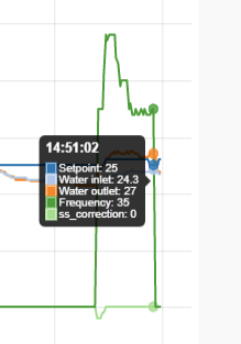

  • Aikon
Dat is nou niet bepaald een mysterie hoor, het is zelfs heel simpel 8)7
Main Inlet (of outlet?) 4 graden lager dan setpoint = compressor aan
Main Outlet TOP6 > 2 minuten 2 graden hoger dan setpoint = compressor uit
Garanderen dat de compressor niet afslaat kan uiteraard niet, maar de meest gunstige omstandigheden creeën om het te voorkomen wél.
  • MikeyMan
  • Laatst online: 06:16
MikeyMan
Vidi, Vici, Veni
Aikon schreef op dinsdag 13 december 2022 @ 14:11:
Wordt daar niet de heat delta voor gebruikt? In wat vrije interpretatie.
Op basis van de grafieken haal ik er niet direct een harde koppeling uit.
  • Maarten69
  • Registratie: Augustus 2022
tijdens run Target zelfde inlet, na 3 minuten uit.
Toutlet 3 graden hoger Target, na 3 minuten uit.
8680 Wp, Panasonic Mono-bloc J-Generation WH-MDC07J3E5 1-fase 7kW. Heishamon v3.2.3 , NRflow *custom* , Home Assistant + " kamaradclimber / heishamon-homeassistant", Kaifa MA105 + Shelly PRo 3EM (120A), 3x Marstek 5,12kW v151, lilygo-modbus-485 HA

Maarten69 schreef op dinsdag 13 december 2022 @ 14:29:
Afbeeldingslocatie: https://tweakers.net/i/KAQWbZTjJ768wSf9NWT2gFdjuz0=/full-fit-in/4000x4000/filters:no_upscale():fill(white):strip_exif()/f/image/cGy2CRIkyS4iLG732TkLF81C.png?f=user_large
Dit was het moment dat ie aan sloeg na een tijdje stilstaan.
En hier uit:
Afbeeldingslocatie: https://tweakers.net/i/JrFAFIqCZ3B4-ftSpSHMhRlq-Uc=/full-fit-in/4000x4000/filters:no_upscale():fill(white):strip_exif()/f/image/LvxxIBOFsWhPj1PB38mKBvg2.png?f=user_large
[ Voor 19% gewijzigd door MikeyMan op 13-12-2022 14:55 ]
  • Aikon
Ghehe, toch weer een iets andere variant. Ik heb het meermaals nagemeten en kwam telkens op 2 graden en 2 minuten. Jij hebt het zeker ook nagemeten en kwam hier op uit?

Maarten69 schreef op dinsdag 13 december 2022 @ 09:21:
@sjampeter klopt er zat een foutje in en is nu gefixed. Dacht alleen dat scheduler toch wel zoou moeten werken eigenlijk. (in v 21.28)
Heb je nog log vanaf 22.35 nachtverlaging in komt?
Ah, ik zie het nu. Je hebt wel een nachtverlaging, maar de kamertemp blijft onder de RTC on drempel. Dus logisch dat hij aan wilt blijven toch?
@MikeyMan en @Maarten69 de wp was tot voor 22:35 helemaal niet aan het draaien
dit kun je ook zien in de grafieken, het was ruim warm genoeg in huis.
blauwe lijn zit ruim boven alle andere lijnen
op 22:35 gaat nachtverlaging actief.
op dat moment is de kamertemperatuur zelfs nog ruimer boven alle andere lijnen.
zou dus helemaal niet moeten gaan draaien, echter als je in de laatste grafiek kijkt, zie je dat hij om exact 22:35 gaat draaien.
het lijkt dat de nachtverlaging hier een trigger is op een of andere manier.
of nachtverlaging zinvol is met dit weer is inderdaad discutabel, maar ja, we blijven debuggen.

sjampeter schreef op dinsdag 13 december 2022 @ 16:08:
Het gaat niet om de kamertemperatuur. Daar heeft de WP geen enkele weet van.
Je setpoint staat op 39 graden en dat haalt ie nieteens gedurende een run.
Dus, ofwel je setpoint moet omlaag, ofwel je moet hem meer vrijheid geven om hem wel te halen.
[ Voor 9% gewijzigd door MikeyMan op 13-12-2022 16:11 ]

MikeyMan schreef op dinsdag 13 december 2022 @ 16:10:
wel als je met RTC draait toch? das heel het punt van RTC dacht ik
  • MikeyMan
MikeyMan
Vidi, Vici, Veni
sjampeter schreef op dinsdag 13 december 2022 @ 16:11:
RTC stuurt je setpoint. Maar normaal gesproken gaat daar 1, 2 of 3 graden vanaf.
Weet niet wat je standaard setpoint is, maar als dat 42 graden is, en RTC haal er daar 3 vanaf blijf je met 39 graden setpoint zitten.
Er zijn meerdere waardes die spelen:
- WAR past het basis setpoint aan op basis van de buitentemperatuur en de ingestelde stooklijn.
- Met RTC kun je hier vervolgens eventueel op kamertemperatuur iets op doen. Of met de heat on/off het hele ding uit zetten
- Softstart kan hier nog iets in rommelen tijdens het opstarten of het aan de praat houden van de compressor.
Als het verschil tussen de blauwe en de oranje lijn te groot wordt, slaat de compressor aan.
[ Voor 36% gewijzigd door MikeyMan op 13-12-2022 16:16 ]

hier heel de dag nagenoeg onder nul en wp staat gewoon uit, en pomp draait volgens mij ook niet
Afbeeldingslocatie: https://tweakers.net/i/QrIVAh-iO3S9ynM0_HjIt14nyxM=/full-fit-in/4000x4000/filters:no_upscale():fill(white):strip_exif()/f/image/1yg6U8KuQMU6YTxy2nS9GIwZ.png?f=user_large
volgens mij wordt er inderdaad continu gemeten, maar is er geen trigger om te gaan pompen.

@sjampeter Denk toch dat je je vergist over jouw probleem.
Als ik in jouw post hier kijk dan blijft de kamertemp tijdens de nachtverlaging ONDER rtc_on.
Dus de Enable heat gaat aan.

Maarten69 schreef op dinsdag 13 december 2022 @ 16:56:
omstreeks 06:00 schiet ie eronder inderdaad. maar om 22:35 bij lange na toch niet?
  • Maarten69
sjampeter schreef op dinsdag 13 december 2022 @ 17:04:
Volgens mij heb je gelijk. Ik keek niet goed, excuseer.

  • Maarten69
Afbeeldingslocatie: https://tweakers.net/i/Z6EooD77lU0QT9z4jFglhPVZAQk=/800x/filters:gifsicle():strip_exif()/f/image/Iy8X3TWlR46nhhalfZ3vmRiM.gif?f=fotoalbum_large
Heel mijn RTC grafiek f*cked up van al dat testen...
[ Voor 6% gewijzigd door Maarten69 op 13-12-2022 19:14 ]
