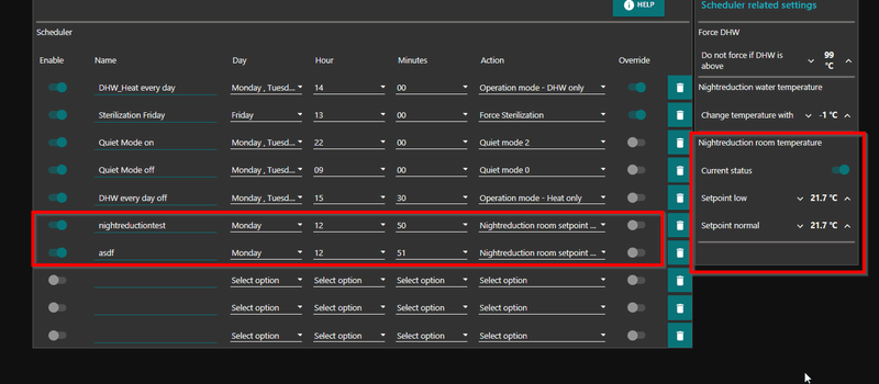

De setpoint bij RTC is alleen een weergave van de gekozen instelling bij Scheduler. Die 'weergave' kan je tijdelijk aanpassen en gaat ook gelden, maar bij een verandering van setpoint via de Scheduler, pakt hij de instelling die je bij Scheduler hebt gezet. Dat kan je een 1-way sync noemen, maar dat moet geen 2-way sync worden zoals @Maarten69 aangeeft.
Overigens is het ook juist makkelijk zoals het nu werkt, ik ging gistermiddag van huis tot laat, dus heb via RTC de setpoint alvast lager gezet. Verder geen omkijken naar, hij pakt vanzelf de nachtverlaging en de 'oude' setpoint de volgende ochtend.
@edterbak RTC on/off werkt hier vlekkeloos, dus kan van de lijst
Waar ik het meest tegenaan loop is de aan/uit detectie, maar die staat op de lijst.
Daarnaast is er nog wat afwerking te doen met de booster. :)
[edit] oh, er was nog een pagina... RTC setpoint gefixed, helemaal goed, maar dan mag een vakantiemodus op de to-do :)
[ Voor 6% gewijzigd door Aikon op 12-12-2022 09:19 ]

Aikon schreef op maandag 12 december 2022 @ 09:16:
Ik wil niet dat RTC setpoint een andere betekenis krijgt. SP is SP. Geen weergave van wat anders. Bij nacht verlaging aan of uit moet het actuele getal kloppen en een aanpassing op SP op rtc tab altijd direct overgenomen worden. Dit veranderen is tegen het gevoel.
zal ik de verbinding naar scheduler dan of normaal, of verlaagd laten linken? Dus dat die Afhankelijk is of de functie nachtverlaging aan is of uit
Is dat een optie?
  • Aikon
edterbak schreef op maandag 12 december 2022 @ 09:37:
Ik wil niet dat RTC setpoint en andere betekenis krijgt. SP is SP. Geen weergave van wat anders. Bij nacht verlaging aan of uit moet het actuele getal kloppen en een aanpassing op SP op rtc tab altijd direct overgenomen worden. Dit veranderen is tegen het gevoel.
Ja eens, echter kan/kon het nu daar mooi gebruikt voor worden ;)
Is dat een optie?
Die volg ik niet?
Áls je het linkt, dan direct. Ik zou hem eigenlijk uberhaupt niet wijzigbaar maken op RTC dan, dat doe je al elders...

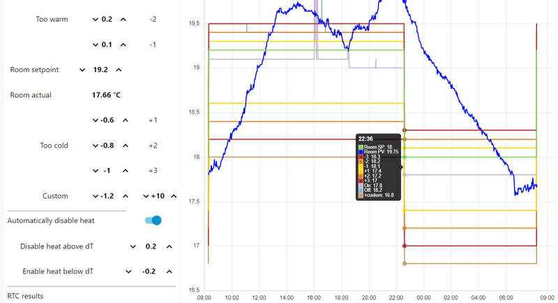

Voorbeeldje:
Afbeeldingslocatie: https://tweakers.net/i/VMQi4e5gUeVcuoPcufmJoiAeZ18=/full-fit-in/4000x4000/filters:no_upscale():fill(white):strip_exif()/f/image/WsfcUuAWMXA30JXEDVCueRAD.png?f=user_large
Om 17:15 ging ik weg en heb ik de setpoint op tab RTC handmatig op hetzelfde setpoint als de nachtverlaging gezet. Om 21:00 gaat de nachtverlaging netjes in, al zie je dat natuurlijk niet. En om 7:00 gaat het oorspronkelijk overdag setpoint weer in. Echter superhandig eigenlijk.
(Helaas ging de fans op de radiator niet aan, maar dat is een ander verhaal, je ziet wanneer ze aan gaan)
  • edterbak
  • Laatst online: 05-09 21:53
Aikon schreef op maandag 12 december 2022 @ 09:50:
Die volg ik niet?
Voorbeeldje:
Je voorstel over het linken is beter dan inderdaad. Gewoon niet gelinkt naar iets wat je op rtc tab doet.
Is het niet nuttig voor je om een toggle te bouwen welke de nachtverlaging roomSP aan/uit zet? :P
  • Aikon
edterbak schreef op maandag 12 december 2022 @ 09:59:
Die toggle moet je dan wel weer terug zetten zelf. Je kan het ook andersom gebruiken trouwens, als het een keer laat wordt, zet je de SP weer hoger als de nachtverlaging in gaat.
Maar ook hier moet even goed over nagedacht worden, een manier om tijdelijk de huidige setpoint te overschrijven en een vakantiemodus. Die 2 hebben veel overlap.
  • edterbak
Een toggle geeft de status weer,
Als je hem om zet, zet je daarmee de functie ook aan of uit
Net zoals op Home tab nacht verlaging water.
Vakantie modus is nog zo een ding. Er is een functie op de pomp die zo heet. Maar dat heb ik nog niks mee gedaan

Ik had niet goed begrepen wat die link rtc schedule room sp moest worden. Ik zal het straks corrigeren.

  • edterbak
@Aikon @Maarten69
Dit is wat ik er nu van heb gemaakt.
Toggle is operationeel. kun je altijd zelfstandig aan/uitzetten
scheduler werkt ook. resultaat is altijd zichtbaar via togggle.
Is dit goed?
Afbeeldingslocatie: https://tweakers.net/i/cvv3OYdEGjN-zd1mjQTcemgpzP4=/800x/filters:strip_exif()/f/image/ngzZjPgwvHT4lJUs6QbApWIw.png?f=fotoalbum_large
voor de duidelijkheid. daar staan in de screenshot nu 2 dezelfde temperaturen. dat heb ik express gedaan bij mij om het warm te houden.

  • edterbak
Maarten69 schreef op maandag 12 december 2022 @ 13:27:
Perfect (code bovenaan plaatsen).
Die setpoint normal wel behouden dus? Kunnen ook kiezen voor opslaan bij activeren en vorige herstellen bij uit namelijk. Ik heb geen voorkeur.
Ik heb daar niks aan gedaan. een kleine tweak, maar niks noemens waardig.
de temperaturen die je daar insteld, worden opgeslagen in die variabelen.
  • edterbak
Voor we zo iets bouwen.
Wat willen we daar nu precies? :)
Ik snap niet echt wat de extra functionaliteit nu is dat er gevraagd wordt.
Ik heb net die link gesloopt die ik er gister ingezet had.
je stelt 2 temperaturen in.
die worden ingesteld als je dat via scheduler aanroept. of ... je zet de toggle aan/uit.
Toggle naar AAN, roept de 'low' temperatuur op en zet die als roomSP.
Toggle naar UIT, roept de 'normal' temperatuur op en zet die als roomSP.
op ieder moment moet blijven gelden dat wanneer je in tab RTC aan de room SP knop zit, dat dat direct overgenomen wordt.
Zeg ik het goed zo?

Afbeeldingslocatie: https://tweakers.net/i/Iguixmc-EgHR1XWfsEGTxsdh3cA=/800x/filters:strip_exif()/f/image/uSJ7V4axGEXwNfNPj8UdP6LR.png?f=fotoalbum_large
Heb ik 't goed dan met de node-red oplossing o.a. die vermogenspiek na de defrost onder de duim gehouden kan worden?

blb4 schreef op maandag 12 december 2022 @ 15:16:
Ik heb sinds gisteren m'n warmtepomp draaiend, ben dus nog helemaal in de wolken dat tie 't überhaupt doet :). Ik heb er een Heishamon aan hangen en een Kamstrum warmtemeter, die laatste geeft onderstaand grafiek voor 't vermogen:
Wellicht. Je zou met softstart en quiet mode die piek wat kunnen dempen. Maar de panasonic kabouters laten zich niet altijd even gewillig temmen ;)

Wat vinden jullie hiervan?
(momenteel nog dubbele SET knop, kan ik later wel weghalen)

Willen we percentage bij pump speed of de werkelijke 64 t/m 254 waarde?
8680 Wp, Panasonic Mono-bloc J-Generation WH-MDC07J3E5 1-fase 7kW. Heishamon v3.2.3 , NRflow *custom* , Home Assistant + " kamaradclimber / heishamon-homeassistant", Kaifa MA105 + Shelly PRo 3EM (120A), 3x Marstek 5,12kW v151, lilygo-modbus-485 HA
  • MikeyMan
  • Laatst online: 06:16
MikeyMan
Vidi, Vici, Veni
Maarten69 schreef op maandag 12 december 2022 @ 17:23:
Percentage is denk ik iets meer voor de hand liggend.
En consequent met de oude situatie.
Overigens is de setting nu misschien wat dubbelop.
Zou voor de operating speed gewoon de bovenste slider aanhouden. En alleen een rest speed toevoegen.
Wie die waardes überhaupt verzonnen heeft 8)7
[ Voor 18% gewijzigd door MikeyMan op 12-12-2022 17:31 ]
  • Maarten69
  • Registratie: Augustus 2022
dat is 8 bit (1 byte) ;)
Wat is een bit en byte?
Een bit is de kleinste eenheid die er is op de computer. Een bit kan aan of uit zijn (0 of 1) Een byte is ook een eenheid, en bestaat uit 8 bits. Een byte kan een waarde hebben tussen de 0 en 255
Afbeeldingslocatie: https://tweakers.net/i/exAphZqUrW_ZOmHwmYCr4suEfKU=/full-fit-in/4920x3264/filters:max_bytes(3145728):no_upscale():strip_icc():fill(white):strip_exif()/f/image/jONcn85v65J6p8gSP9gbx6wp.jpg?f=user_large
Gelijktrekken is inderdaad wel het idee, maar iedereen eens dat percentage beter is?
In heishamon geeft hij namelijk wel de decimale waarde (64 - 254) aan.
[ Voor 125% gewijzigd door Maarten69 op 12-12-2022 17:46 ]

Zal ik deze wijzigingen vandaag al uploaden, of morgen pas?
[NEW] - Bypass Softstart Quietmode during defrost.
[Obsolete] - Removed 'booster'-code from RTC function. (All rtc levels will get a custom correction in future).
[Obsolete] - Removed layout from dashboard Hardware configuration (was for testing only)
[FIX] - Nightreduction room temperature / Current status --> Manual on/off now working again.
[FIX] - Removed log message (@startup) "Function - SoftStart Quietmode: OFF (restored to level 0)". (the restored part)
[FIX] - Unneeded pumpspeed MQTT command (When enabled at a restart).
[Moved] - Moved Function reduce pump speed to Settings page.
[Changed] - Replaced defrost toggle with button. Color of button Red: defrosting!
[FIX] - RTC Room actual temperature didn't update frequently.
  • MikeyMan
MikeyMan
Vidi, Vici, Veni
Haha nee hoor... Maar, je hebt geluk... Gaat toch iets mis lijkt het...
In de scheduler heb ik staan dat om 17:00 de DHW uit mag.
Echter, de zon stond vol op het huis vanmiddag, dus voor die tijd was de pomp al op DHW only gezet door RTC heat off...
Maar het helemaal uitschakelen is niet langs gekomen om 17:00.
Pas om 18:05 wordt de mode veranderd.
Mis ik iets :?

  • sjampeter
  • Registratie: November 2021
  • Laatst online: 10-09 13:56
goede morgen heren,
onderstaand is ook interessant.
volgens schedule wordt om 22:35 nachtverlaging toegepast naar 18gr
Afbeeldingslocatie: https://tweakers.net/i/i_8z15fpF-MDT9DY6ksnULkF4PQ=/800x/filters:strip_exif()/f/image/f7DOJH9UceAJK4FEQNga2TM9.png?f=fotoalbum_large
vervolgens gaat de pana draaien terwijl dat nog lang niet hoeft. zeker niet met nachtverlaging erbij. gevolg is dat de wp heel de nacht heeft staan draaien. iets met timing?
Afbeeldingslocatie: https://tweakers.net/i/JkYwfTX7jdCZgjfmYfEgX6CR0pU=/800x/filters:strip_exif()/f/image/Ngqwey6DV23hAH6TRuR9jgcZ.png?f=fotoalbum_large
Afbeeldingslocatie: https://tweakers.net/i/y0peaxIUfe74vPPS_otVU8kUcLA=/800x/filters:strip_exif()/f/image/uAQRVQGw8QzzuahaE2gOvOhV.png?f=fotoalbum_large
verder klopt de gemaakte koppeling tussen RTC en nachtverlaging (door @edterbak volgens mij) inderdaad niet. al aangegeven door @Maarten69 . nacht verlaging wordt toegepast naar 18 gr maar setpoint in RTC komt nooit meer terug naar het oude setpoint. deze was volgens mij in de meest recente versie weer verbouwd?

maar afgezien van deze details, ben ik best happy met hoe de pomp draait momenteel. we kunnen doushen en tis niet akelig koud in huis. scheelt een hoop gez..k haha :)
  • MikeyMan
MikeyMan
Vidi, Vici, Veni
@sjampeter volgens mij blijft hij draaien omdat hij zn setpoint niet haalt. Je vraagt de hele nacht 39 graden water. Maar dat haalt ie niet. O.a. door defrosts.
En waarschijnlijk door quiet mode.
Let wel, die night reduction doet niks anders dan overschakelen naar het lage setpoint van RTC. Lijkt erop dat je overdag 40+ graden Ta vraagt?
Wat voor unit had je ook alweer? M.i. komt ie met de huidige instellingen en dit weer vermogen tekort.
Overigens is het idee van nachtverlaging bij temperaturen onder de 5 graden ook discutabel. Wat je in de nacht denkt te besparen ben je in de ochtend kwijt door extra defrosts.
[ Voor 71% gewijzigd door MikeyMan op 13-12-2022 08:42 ]

[b]MikeyMan schreef op dinsdag 13 december 2022 @ 08:32:
Oeh, ik dacht juist, ik ga vannacht niet draaien (nachtverlaging 1 graad). Door RTC uitgezet en 1 graad lager (7u sochtends) heeft RTC hem weer aan gezet, ik hoopte dat door een tijd -5C buiten te vermijden juist beter qua verbruik te zitten.
Kan jij uitleggen waarom bovenstaande niet werkt? (Als dit aanvallend klinkt bedoel ik dit zeker niet, ik hoor graag wanneer mijn denken niet klopt, daar leer ik van).
  • Maarten69
@sjampeter klopt er zat een foutje in en is nu gefixed. Dacht alleen dat scheduler toch wel zoou moeten werken eigenlijk. (in v 21.28)
Heb je nog log vanaf 22.35 nachtverlaging in komt?
Ah, ik zie het nu. Je hebt wel een nachtverlaging, maar de kamertemp blijft onder de RTC on drempel. Dus logisch dat hij aan wilt blijven toch?
[ Voor 40% gewijzigd door Maarten69 op 13-12-2022 09:43 ]

Maarten69 schreef op dinsdag 13 december 2022 @ 09:21:
@sjampeter klopt er zat een foutje in en is nu gefixed. Dacht alleen dat scheduler wel werkte.
Denk dat wat er niet werkt is dat het setpoint naar -3 gepusht zou moeten worden.
Maar ik weet niet of de WAR Hierin nog iets doet.
Dat de unit de hele nacht draait is op basis van de gevraagde Ta niet gek.
  • Maarten69
@MikeyMan Nee ik zag het net. Hij verlaagt het Room setpoint wel door scheduler, maar de RTC enable heat ligt nog boven kamer temperatuur. Logisch dat hij runs doet.
Grijs is toch RTC enable heat?
[ Voor 8% gewijzigd door Maarten69 op 13-12-2022 09:40 ]

@Maarten69 Heb 21.29 neergezet, ziet er goed uit.
Zou deze nog wel aanpassen:
Afbeeldingslocatie: https://tweakers.net/i/sRjDaWUwdY4vJYh4JFq7rW-r_mw=/full-fit-in/4000x4000/filters:no_upscale():fill(white):strip_exif()/f/image/XN1N9v3fK29826z7S3EuTShB.png?f=user_large
Die normal speed zou wat mij betreft weg mogen, deze kan uit gaan van de slider erboven. En 101% is wel een leuke ook ;)
Overigens is mijn log wel een stuk drukker nog:
