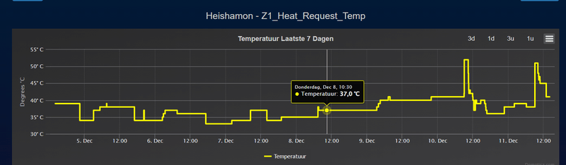

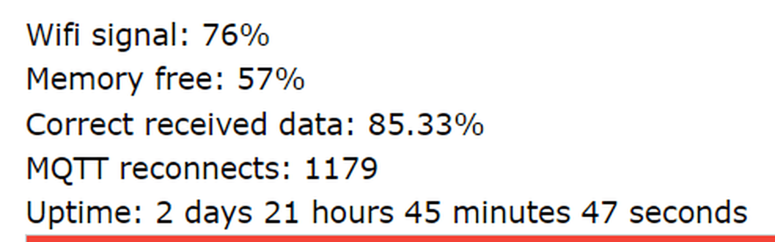

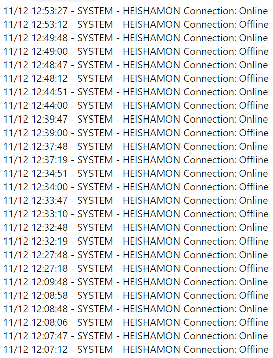

Sinds een goede twee dagen zie ik niets anders dan offline/online berichten in de log files. iemand ideeen waar ik dat moet zoeken?
Afbeeldingslocatie: https://tweakers.net/i/JiIwPfwP-79OFfzFZ50dUgx-EiM=/full-fit-in/4000x4000/filters:no_upscale():fill(white):strip_exif()/f/image/emq0HIo3wd0m1tEgpehWO6i5.png?f=user_large
Afbeeldingslocatie: https://tweakers.net/i/FHotq7pjzrFHkk5d2sDsdP9YLFQ=/full-fit-in/4000x4000/filters:no_upscale():fill(white):strip_exif()/f/image/XSshkWZLCXR0lBCoDVURMrSb.png?f=user_large

@Thomox je kan v3 er eens opgooien?

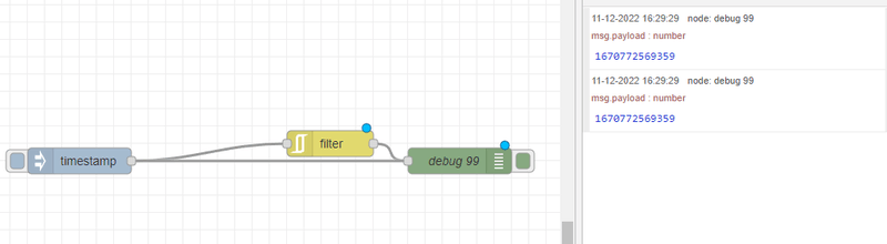

Even inlezen wat ik voor een conversie het beste kan gebruiken in node-red.
parseFloat(VarTest.toFixed(1));
Number(VarTest).toFixed(1);
Misschien weet @edterbak het uit zijn hoofd?! :)

Thomox schreef op zondag 11 december 2022 @ 12:57:
In iedergeval niet in deze flow :+
Ik hoor er veel over gericht aan @thehog in het topic HeishaMon - Panasonic Aquarea monitoring

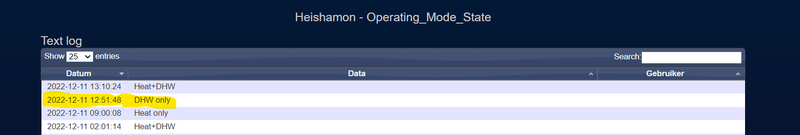

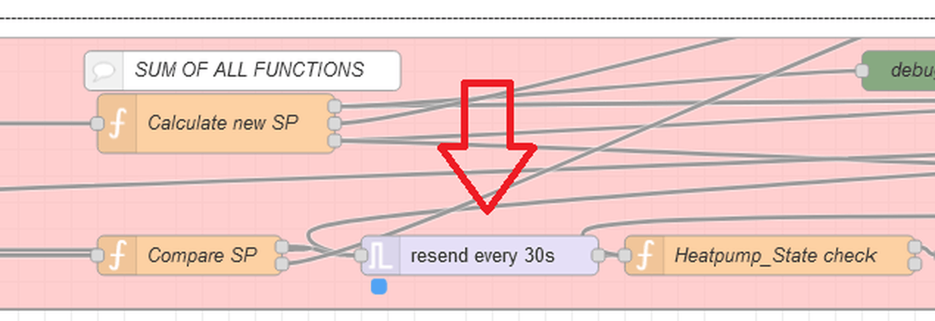

heb het idee dat er soms zoveel gevraagd en veranderd wordt in dit topic, dat er zaken vergeten worden.
uiteraard is alles belangrijk, echter lijkt mij dat er eerst een goed draaiend geheel moet komen welke daarna op details aangepast wordt.

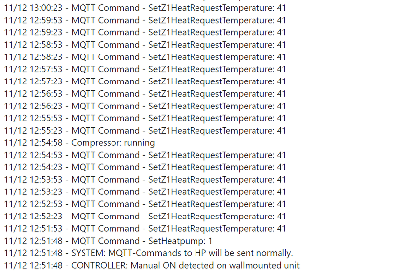

voorbeeld onderstaand in log:
wp stond uit, en vraag een DHW run ivm vele doushes. (enkel DHW op thermostaat)
Afbeeldingslocatie: https://tweakers.net/i/pxhRAX-nybB0ZdVdiX7aGu2gkBQ=/800x/filters:strip_exif()/f/image/pQpAgXFLLsKJmjeR5yeZhqGo.png?f=fotoalbum_large
zodra ik stand DHW + HEAT invul, is de MQTT bom onschadelijk gemaakt.
volgens mij hebben we hier een tijd geleden over aan het discussiëren geweest.
begrijp mij alsjeblieft niet verkeerd en zie het als positieve feedback.
in ons aller belang denk ik dat we eerst een solide fundering moeten storten en daarna de sierlijsten plaatsen.
Testen kan ik altijd en doe ik graag.

@sjampeter Als hij telkens SetZ1HeatRequestTemperature 41 stuurt betekend dat dat de WP deze niet op 41 zet.
Beetje meer info over in welke de WP werkelijk staat is nodig.
8680 Wp, Panasonic Mono-bloc J-Generation WH-MDC07J3E5 1-fase 7kW. Heishamon v3.2.3 , NRflow *custom* , Home Assistant + " kamaradclimber / heishamon-homeassistant", Kaifa MA105 + Shelly PRo 3EM (120A), 3x Marstek 5,12kW v151, lilygo-modbus-485 HA
  • Aikon
Je hebt DHW via de thermosstaat geactiveerd?
En de flow heeft niet snel genoeg door dat DHW aanstaat en blijft Z1 sturen voor de Heat functie. Gokje...
  • sjampeter
  • Registratie: November 2021
  • Laatst online: 10-09 13:56
dit is exact het zelfde gedrag als enkele weken geleden.
als de wp uit staat, en er werd via Schedule om 2 uur snachts een DHW run gestart, exact hetzelfde gedrag.
dit had ik "tijdelijk" opgelost door DHW+Heat te starten.

Ik denk dat er in de function Compare SP een check moet of de OM 4 (Heat+DHW) is.
Deze comtroleert namelijk of TOP27 wel gelijk is aan te zetten target en blijft dan telkens opnieuw versturen.
Maar dit is @edterbak code en die weet exact hoe of wat.
  • Maarten69
  • Registratie: Augustus 2022
Wacht even, je zegt dat hij het juist alleen doet als hij in OM 4 staat? (Heat+DHW)
  • sjampeter
nee, dit gedrag is enkel als je OM3 instelt (enkel DHW)
  • Maarten69
In zowel Compare SP en Calculate SP is er een check op OM==3
if (SP_Final === undefined || current_sp === undefined || Operating_Mode === undefined || Operating_Mode==1 || Operating_Mode==3 || Operating_Mode==5 || Operating_Mode==7 || Operating_Mode==8)                         // check if all variables are present befor checking
        return null;
En verstuurt dan niks (null);
Op welke versie zit je nu @sjampeter ?
  • sjampeter
21.26, maar dit speelt volgens mij al veel langer hoor

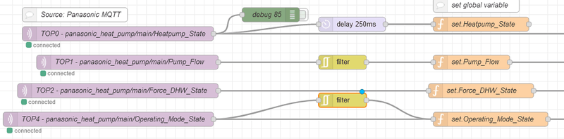

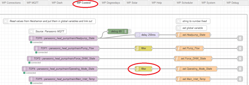

Ik verdenk de var Operating_Mode_State die echt geen 3 is op dat moment.
De operation mode wordt bij elke MQTT vernieuwing gechecked en bij verandering word de variabele gezet.
Die filters in node-red heb ik al meer gekke dingen zien doen. Ik doel nu op het filer achter TOP4 - panasonic_heat_pump/main/Operating_Mode_State op WP Control.

Maarten69 schreef op zondag 11 december 2022 @ 14:03:
Afbeeldingslocatie: https://tweakers.net/i/vzM8QJ9hs8fyTD27YW4y09m8wg8=/800x/filters:strip_exif()/f/image/nOenRO4eKmexWVZdoWUCc7so.png?f=fotoalbum_large
@Maarten69
lijkt mij toch wel volgens deze log?

Plaats eens debug nodes achter TOP4 en achter filter om te debuggen of kijk als je er last van hebt eens in global context data bij die variablele. Wel eerst vernieuwen.
Of verwijder het filter gewoon, ik zie daar geen probleem in namelijk.

Filter wat ik bedoel zit hier. selecteren, delete. zelf verbinding maken tussen die nodes, deploy:
Afbeeldingslocatie: https://tweakers.net/i/6SfIy81du1-DjMAArlmGyK5G8Mc=/800x/filters:strip_exif()/f/image/fRaDo3hNqr9x7yUCFHUicFY1.png?f=fotoalbum_large
[ Voor 56% gewijzigd door Maarten69 op 11-12-2022 14:57 ]

Moet niet gekker worden @edterbak ;) onder het filter zat al een directe verbinding!
Afbeeldingslocatie: https://tweakers.net/i/Cei4xg-2S5Sj8k-djBMVh_3s_xY=/800x/filters:strip_exif()/f/image/6uYJHmqRUMbK2lmhPjCeYNCG.png?f=fotoalbum_large
Dat is het dus ook niet...
[ Voor 3% gewijzigd door Maarten69 op 11-12-2022 15:01 ]

Zie wel waar hij elke 30 sec opnieuw verzend (Trigger node "Resend every 30S).
Nu nog ontdekken waarom.

Dus als hij net iets te laat OM uitleest van Heishamon, heb je een probleem.

  • edterbak
  • Laatst online: 05-09 21:53
Nee, geen idee.
Maar in het log staat wat de heishamon module ziet. Dat rapporteert hij. Daar kan de flow niks aan doen.
Misschien kun je kijken naar of de module voldoende stroom krijgt? Misschien kan TheHog je heir beter bij adviseren. Ik niet in ieder geval.

Maarten69 schreef op zondag 11 december 2022 @ 15:00:
Hahaha.. als je kijkt, moet je wel goed kijken :) :D
  • edterbak
Afbeeldingslocatie: https://tweakers.net/i/j836ysTIqY6kli0qdgxyPX06KqI=/800x/filters:strip_exif()/f/image/rKTPFoGwsf4UAjB9DQD8drAA.png?f=fotoalbum_large
  • Maarten69
Ja gezien hoor. Maar waar zet je nu dan de Operation_Mode_State?
  • edterbak
Dat is gewoon in die set.Operating_Mode_State functie die je daar ziet.
Maarten69 schreef op zondag 11 december 2022 @ 16:11:
Ja dat kan weleens fout gaan door filter, denk dat nu het probleem is dat die pas na x seconden geupdate wordt en de trigger node al een correctie op SP heeft gehad en nu blijft zenden. Snap je mij?
Nee, ik kan het niet volgen. Er zitten geen seconden tussen, misschien een milliseconden of 3. Max.
Het enige wat er aan de hand kan zijn is dat dit van 1 signaal, 2 aparte signalen maakt.
Afbeeldingslocatie: https://tweakers.net/i/vhJ1N3Q2h2UkFrmMJ3WNTaySmXk=/800x/filters:strip_exif()/f/image/X7NPHKAIiJ2pZunwpbM7PGZ5.png?f=fotoalbum_large
Dat is op te lossen door dit verbindinkje (oranje) weg te halen.
Afbeeldingslocatie: https://tweakers.net/i/ZvKmc3wTQdZ55VhWGEWK76dsnUs=/800x/filters:strip_exif()/f/image/dVR8BRn4lCgjupvoCVZa9l6x.png?f=fotoalbum_large
Dit is sowieso beter, dus ik heb hem weg nu.

Maarten69 schreef op zondag 11 december 2022 @ 16:37:
Je snapt het denk ik niet. Hij zet op controller DHW run aan --> OM 3
Waar lees je dat zo 100% zeker? Ik heb het gevraagd maar geen antwoord voorbij zien komen. Overheen gekeken?
  • Maarten69
  • Aikon
Mja, zo kan je het opvatten idd. :) Of leest hij dhw af op de thermosstaat en is het elders aangezet? Niet om te mierenneuken hoor, of sjampeter aan te vallen, maar dit soort dingen moet liefst 100% duidelijk zijn om goed te debuggen :)
  • Maarten69
Je hebt gelijk, is een aanname.
Even wachten op bevestiging.
  • edterbak
Maarten69 schreef op zondag 11 december 2022 @ 16:43:
Dus werkelijk staat WP al op DHW.
Flow denkt 0 (heat)
Stuurt nog een setheatrequest maar dat accepteert de WP niet meer.
Trigger node 30 sec, blijft proberen, want hierna geen check meer op OM==3
Welke trigger node 30 sec bedoel je precies?
  • Maarten69
edterbak schreef op zondag 11 december 2022 @ 16:51:
Afbeeldingslocatie: https://tweakers.net/i/dg_aTEbC3YCex0a1K9NgyPx7dBw=/full-fit-in/4000x4000/filters:no_upscale():fill(white):strip_exif()/f/image/geBc8aGv3VEUXMA3b1V4JXds.png?f=user_large
  • edterbak
@Maarten69
laat maar.
ik heb het gezien, gesnapt en opgelost

  • Maarten69
Prima hoor, maar dat probleem lag natuurlijk niet aan mijn updates.
Die was al erg lang aanwezig volgens @sjampeter
Fijn dat het opgelost is in ieder geval.

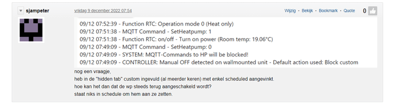

@edterbak onderstaande was ook nog een issue
Afbeeldingslocatie: https://tweakers.net/i/QX2BNv5MiwmUNwnk7EyklTsHdVE=/800x/filters:strip_exif()/f/image/bWbZNPJ9tHIRpThiDFbmChNF.png?f=fotoalbum_large

Wat ik uit de flow Todo (open me) haal:
De onderwerpen genummerd:
[1] Fix logging Quietmode restore in log
Geen idee. Is denk ik iets waar je alles van weet. Kun je beter beschrijven wat de bedoeling is? of het Probleem? Klinkt triviaal zonder impact op functionaliteit. dus gewoon doen :)
[2] Heishamon_MQTT_Reconnects
Dit is niet oplosbaar door ons. Hebben we niks mee te maken.
SYSTEM - HEISHAMON Connection: Offline
SYSTEM - HEISHAMON Connection: Online
Dit is het topic dat uitgelezen wordt: panasonic_heat_pump/LWT
[3] last run kWh, averige kWh/run. @Maarten69 aangepast na je feedback
Ik heb hier geen behoefte aan. Triviaal.
Als er mensen zijn die hier ECHT behoefte aan hebben, dan moet eerst worden nagedacht over waar het gepresenteerd wordt. Grafiek? Waar. Hoe? Zonder dat dat plan er is heeft het geen zin hier aan te beginnen.

[2] Heishamon_MQTT_Reconnects.
Hiermee bedoelde ik het tonen van het aantal reconnects. Heb ik al op personal tab.

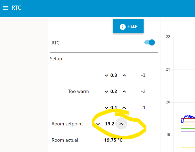

hoe zat het ook alweer met de koppeling tussen room setpoint RTC en setpoint normal in nightreduction room temperature? deze zouden ook gekoppeld moeten zitten dacht ik
  • Maarten69
Klopt die is gekoppeld.

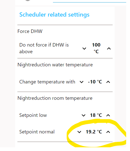

@Maarten69
hmm. niet in het dashboard dan? zou toch logisch zijn dat als je bij RTC de temp aanpast, deze in het andere scherm ook aangepast wordt?. nu niet het geval volgens mij
Afbeeldingslocatie: https://tweakers.net/i/mYcMzwuH3t3hklSuXGLBGVSzM00=/800x/filters:strip_exif()/f/image/xCadIqvi6d24Gmu5yvoDwXPs.png?f=fotoalbum_large
Afbeeldingslocatie: https://tweakers.net/i/4yiK7Oes01Lq1tlmaPAUXh4Ho9w=/full-fit-in/4000x4000/filters:no_upscale():fill(white):strip_exif()/f/image/yA89DcPB70XO4MgFIgtLTOTX.png?f=user_large
  • sjampeter
nu toevallig wel gelijk :z maar kunnen ook verschillende waardes hebben dus
[ Voor 45% gewijzigd door sjampeter op 11-12-2022 19:55 ]

  • Maarten69
Ah sorry ik dacht dat er bedoeld werd dat als de schedule de night reduction room setpoint uitvoerd dat de setpoint in RTC aangepast wordt. Dat is namelijk wel zo.
Gevaar is zoals jij wilt dat als die schedule in komt het RTC room setpoint ook echt op die 18 graden gezet wordt. Als daarna automatisch ook bij scheduler de setpoint normal mee aanpast ben je ook niet blij. ;)
Moet even slim aangepakt worden dus.

  • sjampeter
hmm. klinkt wel logisch na paar keer lezen 8)7 .
voor mij geen drama hoor, verru van zelfs. maar was me al eens opgevallen en was over gesproken. wist echter niet meer hoe of wat. voor nu lekker zo laten hoor
[ Voor 14% gewijzigd door sjampeter op 11-12-2022 20:15 ]
  • sjampeter
trouwens, setpoint normal kan toch helemaal weg?
snap niet wat die daar staat te doen.
je schakelt via schedule een nachtverlaging in naar bijvoorbeeld 17 graden.
daarna schakel je deze weer uit......
dat pakt ie toch gewoon weer setpoint van RTC op?
