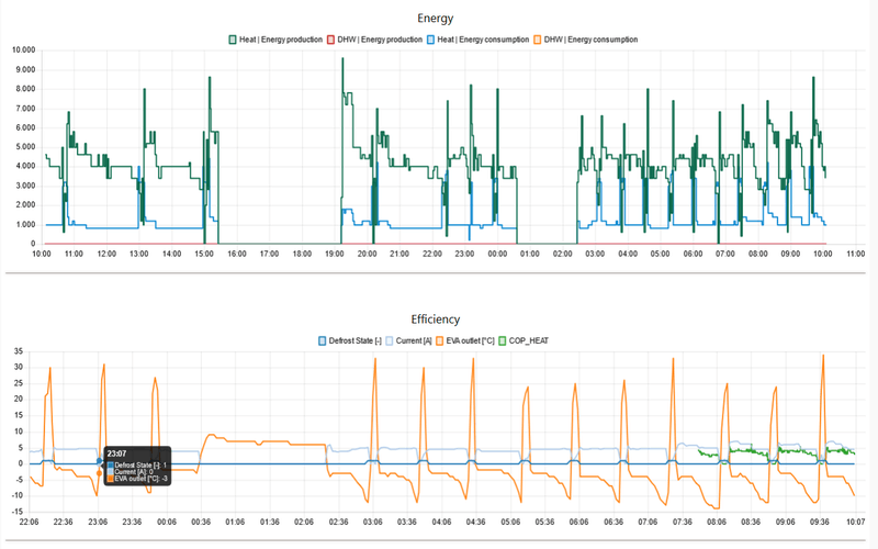

edterbak schreef op donderdag 8 december 2022 @ 16:49:

Aikon schreef op donderdag 8 december 2022 @ 17:39:
In de history v HA, dus afkomstig v Heishamon. Ben wel benieuwd of iemand dit ook heeft.
Is dat niet doordat je schakelt tussen HEAT en DHW?

Nee, want het enige wat ik doe is NR herstarten. En er veranderd ook echt verder niks qua OM, hrb ik gechecked.

Aikon schreef op donderdag 8 december 2022 @ 18:07:
Ik zal eens checken of ik dat gedrag ook zie. Zou niet door NR moeten kunnen komen natuurlijk.

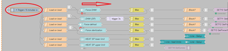

Ik verdenk eigen de inject node 5 minuten (is een 30 minuten overigens) die toevallig net checked en toggle op settings terug naar 0 zet:
Afbeeldingslocatie: https://tweakers.net/i/mno02c9D6ULsA7G5whOzSIWbOK8=/800x/filters:strip_exif()/f/image/S2TfUZzl4993w4gMvk1jHqxd.png?f=fotoalbum_large

Ik wou het net posten :P Die quiet mode gaat ook telkens lopen, in mijn geval 5 minuten. Er is trouwens geen optie voor 0 minuten, dus je kan het niet meer uit zetten. Is dat de bedoeling?
Het aparte is ook dat met onderstaande 2 defrosts, de quiet mode op een ander moment wordt ingeschakeld, 1e keer na de defrost, 2e keer tijdens/voor de defrost. Al denk ik niet dat de defrost er zich iets van aantrekt overigens.
Ik zou na een defrost liefst volle kracht door willen gaan in elk geval, ik heb teveel afkoeling anders. :)
Afbeeldingslocatie: https://tweakers.net/i/I1ATap0bzL9Yyd3ZOflHxEBesAQ=/full-fit-in/4000x4000/filters:no_upscale():fill(white):strip_exif()/f/image/A6j5aJxlQVBcW9qmvmWycQn7.png?f=user_large
Maar waarom zou daar dan een force defrost van 1 vandaan komen?
Als in; is dat dan een verzonden setting vanuit NR of een ontvangen setting doordat de status van de WP wijzigt?
Denk trouwens dat die softstart na een defrost tijdens een run niet nodig is inderdaad. Water in de vloer zou enigszins op temperatuur moeten zijn. Maar of je dat logischerwijs eruit kunt fietsen is vraag twee natuurlijk ;)

Ik ga die hele inject node naar schakelaar Force defrost eens even onderbreken.
een update elke 30 minuten is toch onbetrouwbaar.
Ik ga zelf eens de SoftStart bypassen tijdens defrost. Ik laat jullie weten hoe deze test gaat.
EDIT: aanpassing gemaakt. Keep you updated ;)

@edterbak energy graphs doen het ook weer als verwacht idd:
Afbeeldingslocatie: https://tweakers.net/i/bpZUTzguER8BHW5W8M_eCqe6tMM=/800x/filters:strip_exif()/f/image/STH108vjRcgRnuO8dhgX7ppf.png?f=fotoalbum_large
  • Maarten69
  • Registratie: Augustus 2022
Hier eigenlijk niet toch?
Afbeeldingslocatie: https://tweakers.net/i/V9c3dL13k_RMAr_oiP9he7XT68g=/800x/filters:strip_exif()/f/image/vhd1HMfNvuSBKzDESn97VH3g.png?f=fotoalbum_large

Vidi, Vici, Veni
Nee idd... Dat ziet er niet goed uit...

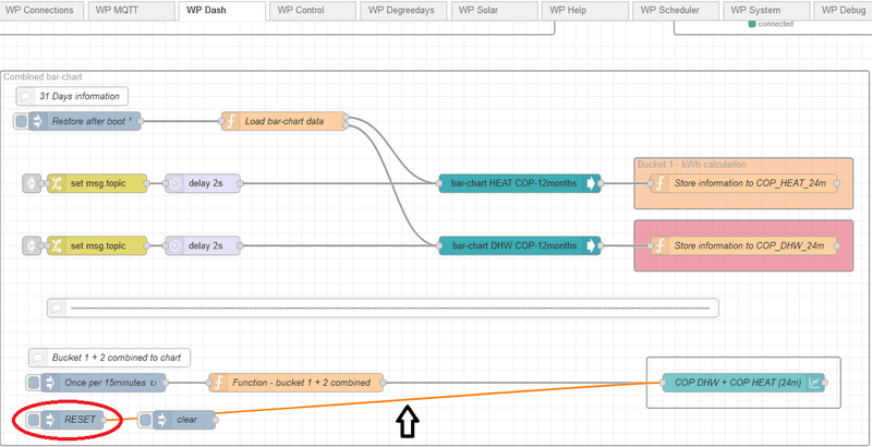

  • Balans
  • Laatst online: 13-09 16:07
heren waar moet ik kijken voor die monthly cop DHW en HEAT die is hier na maanden nog steeds leeg ze ik
Jij brand ik blus! 4.640kW no-zw WH-MDC05J3E5
  • MikeyMan
  • Laatst online: 00:18
MikeyMan
Vidi, Vici, Veni
Balans schreef op vrijdag 9 december 2022 @ 12:24:
Zou eens op de reset buttons drukken:
Afbeeldingslocatie: https://tweakers.net/i/lJ9MOLQlHUuRTefPTsXvgCrGCNA=/800x/filters:strip_exif()/f/image/s40s2AMNCn711tWPqec0g0KZ.png?f=fotoalbum_large
Lijkt erop dat die er nog niet op elke grafiek aanwezig is.
Draai je wel een recente versie?
  • Maarten69
die reset reset alleen de grafiek Efficiency.
8680 Wp, Panasonic Mono-bloc J-Generation WH-MDC07J3E5 1-fase 7kW. Heishamon v3.2.3 , NRflow *custom* , Home Assistant + " kamaradclimber / heishamon-homeassistant", Kaifa MA105 + Shelly PRo 3EM (120A), 3x Marstek 5,12kW v151, lilygo-modbus-485 HA
  • Maarten69
Als je de reset node even verbind zo, dan na deploy even op reset drukken, ben je wel alle COP data kwijt natuurlijk.
Afbeeldingslocatie: https://tweakers.net/i/uH_1RfiD2qjYr-pP0B4nhWPzyjE=/800x/filters:strip_exif()/f/image/QwPeXiuhCOryc6mS2FDnJCuj.png?f=fotoalbum_large
[ Voor 195% gewijzigd door Maarten69 op 09-12-2022 12:42 ]

  • edterbak
  • Laatst online: 05-09 21:53
MikeyMan schreef op vrijdag 9 december 2022 @ 11:34:
Fijn.
Ik kan je nog helpen om de grafiek snelle up-to-date te krijgen.
Je kunt de getallen namelijk handmatig invullen.
Die COPY VALUE die ik je vroeg 5 blz terug, daar kun je de getallen in manipuleren en voeren in de bar-chart op een bepaalde manier.
als je wil.
zal dit dan pas laat doen

@Maarten69
Die automatische mqtt blocker.
kun je die ook uit zetten?
Is daar iets aangepast dat het na 00:00 gereset wordt?
Ik heb nu nog v21.24.
Dit is mij net opgevallen.
Afbeeldingslocatie: https://tweakers.net/i/21PYHlLiZ_3VvEzKQlT3NwOPoYQ=/full-fit-in/4000x4000/filters:no_upscale():fill(white):strip_exif()/f/image/uiqfrJFkPAHzN7ZO9UWmwo2H.png?f=user_large
Na block middernacht geen reset van deze functie.

  • Maarten69
edterbak schreef op zaterdag 10 december 2022 @ 02:26:
@Maarten69
Ik heb daar niets aan aangepast. Als door het bereiken van het max aantal berichten de MQTT-Blocker in werking treed dan blijft de functie actief.

Ja het kon letterlijk ook geen rotter weer zijn voor een lucht warmtepomp.
Drie graden kouder en het vocht is uit de lucht :X
Afbeeldingslocatie: https://tweakers.net/i/UC14wyHoFISsk18KDzxfl6Z-d5A=/x800/filters:strip_icc():strip_exif()/f/image/64NoLEmv3CF2pWncVDjtYzMe.jpg?f=fotoalbum_large
Iemand trek in Slush Puppie?
