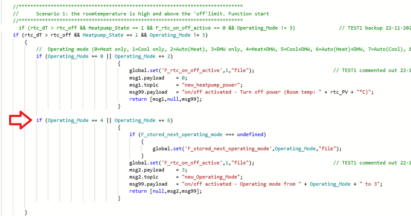

  • edterbak
  • Laatst online: 21:41
Aikon schreef op woensdag 30 november 2022 @ 20:01:
Top, wat houdt de fix (ongeveer) in?
var current_sp          =global.get('Main_Target_Temp');                        // TOP27
    if (current_sp === undefined)   {return null;}
Regel 2 stond er niet. Nu wel.
Als hij geen waarde vond in 'Main_Target_Temp', dan ging de functie wel door met werken en liep hij verder op misschien de kans dat 'undefined' als 0 gezien word.
Dit kan spelen TOT dat de eerste mqtt opdracht binnen komt met een waarde in TOP27.
De waarde Main_Target_Temp wordt namelijk niet naar FILE geschreven maar naar geheugen.

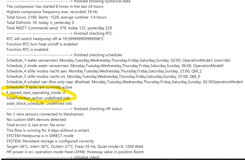

goede tip om nog ff te checken.
1e 2 zijn niet zichtbaar
solarfuntion staat op 0
net alles geactiveerd en de pana aangezet via dashboard.
staat op HEAT mode, echter houtkacheltje brand lekker.
veel te warm hier dus pana zou eigenlijk niet aan mogen gaan.
Gelukkig stopt ie ook direct met de melding in log dat het toch wel wat te warm is om te draaien
so far so good
fingers crossed

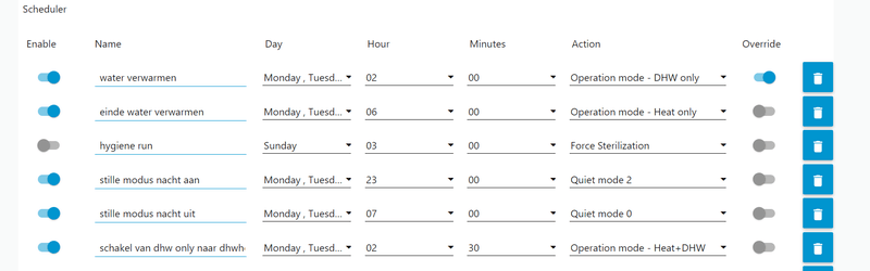

Overigens zie ik dat DHW nog aan staat, terwijl dat conform scheduler om 17:00 uit had moeten staan.
Als je hem importeerd.

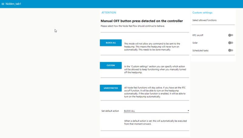

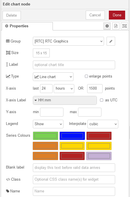

Eerste feedback, voordat ik het uitgeprobeerd heb:

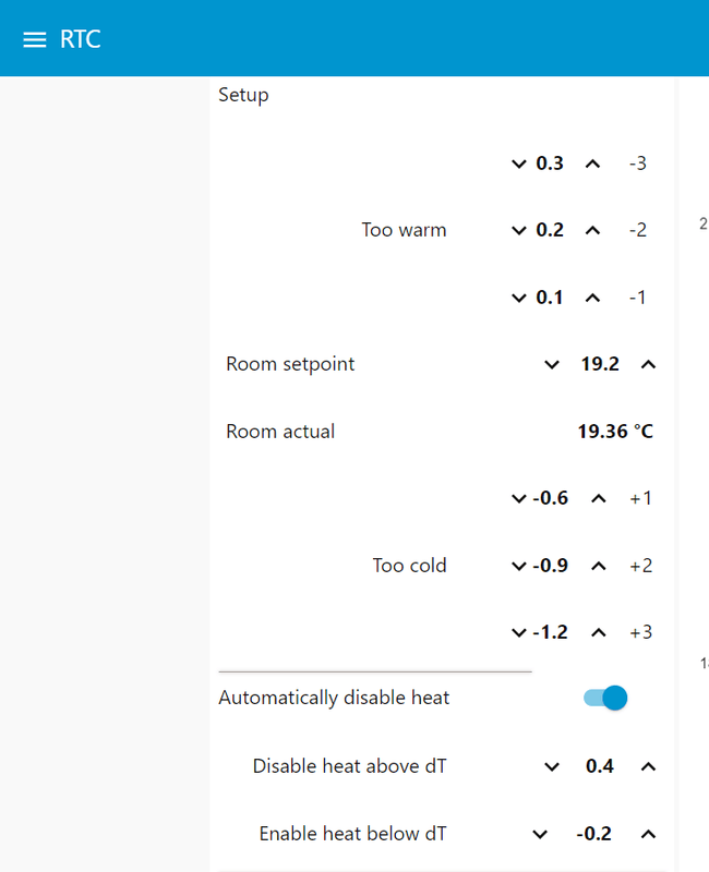

Afbeeldingslocatie: https://tweakers.net/i/VvZLhADP10ovO4hrR50768kR9AA=/800x/filters:strip_exif()/f/image/RbxdEDJMRxkA5iAFt266EpST.png?f=fotoalbum_large
De blauwe vlakken lijken knoppen te zijn, maar zijn dit niet begrijp ik?
Links boven staat Hidden Tab1.
[ Voor 111% gewijzigd door MikeyMan op 30-11-2022 20:50 ]

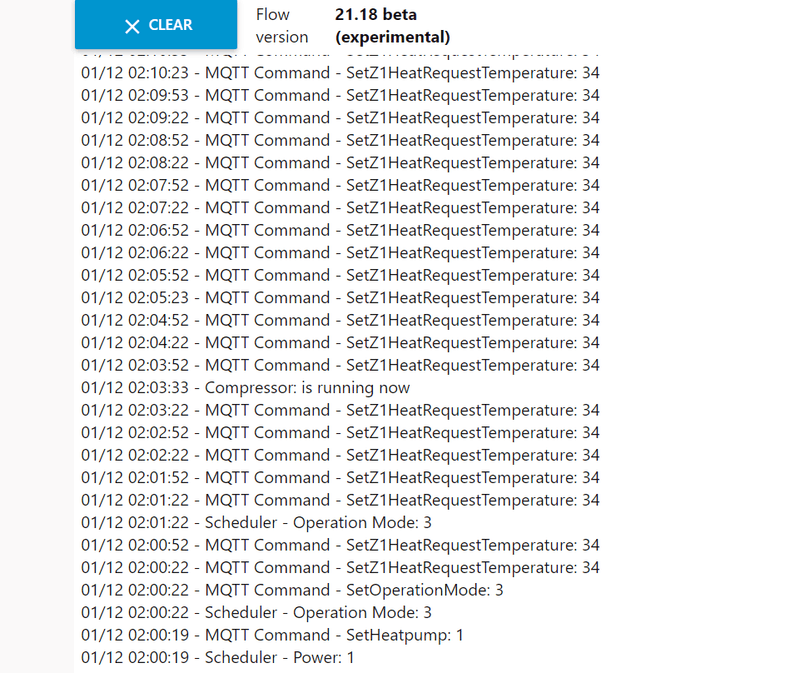

  • edterbak

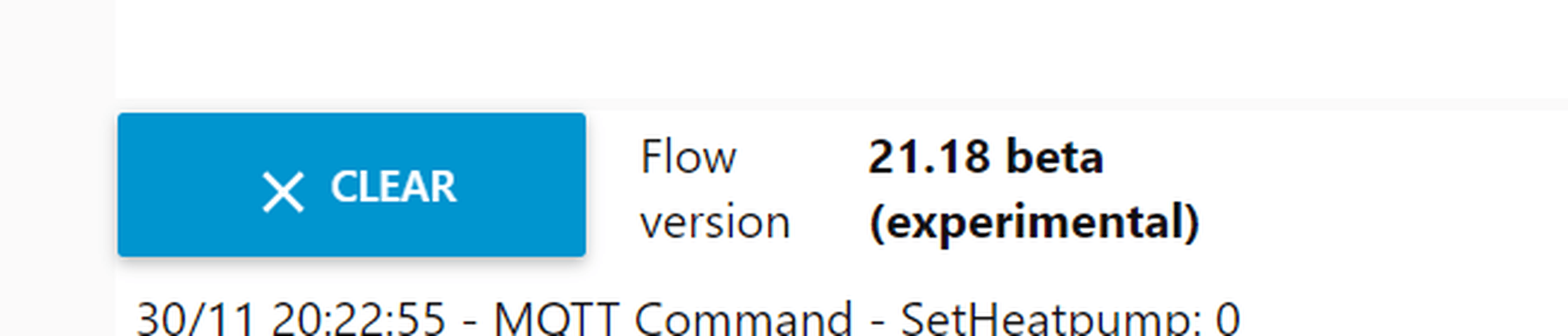

Waar kijk je ?
21.18 beta (experimental)
Onder SYSTEM > LOG zie je 21.18 beta (experimental)
Onder SYSTEM > About zie je het zelfde als het goed is.
Dit is de link.
https://github.com/edterb...ol/tree/main-22-beta_2-Ed

  • edterbak
MikeyMan schreef op woensdag 30 november 2022 @ 20:44:
@edterbak heb de nieuwe flow erop gezet denk ik...
staat nog steeds op 21.17 beta?
Moet dat vanaf nu elke keer dat de flow wordt geupdate gewist worden dan?
Nee. hopelijk niet zeg. ghehehe.. moeten we toch ooit uit komen.
  • edterbak
MikeyMan schreef op woensdag 30 november 2022 @ 20:51:
Die link heb ik gebruikt, maar bij beiden staat 21.17.
Ga het nog maar eens proberen dan.
Nee hoeft niet
je hebt de juiste dan
Ik zie dat hij 1x per uur die text update. En niet bij BOOT. dus dat je het niet ziet snap ik.
over 60 minuten moet het wel zichtbaar zijn.
Ik heb dit inmiddels aangepast.
@sjampeter @MikeyMan
Post geedit
[ Voor 29% gewijzigd door edterbak op 30-11-2022 20:53 ]

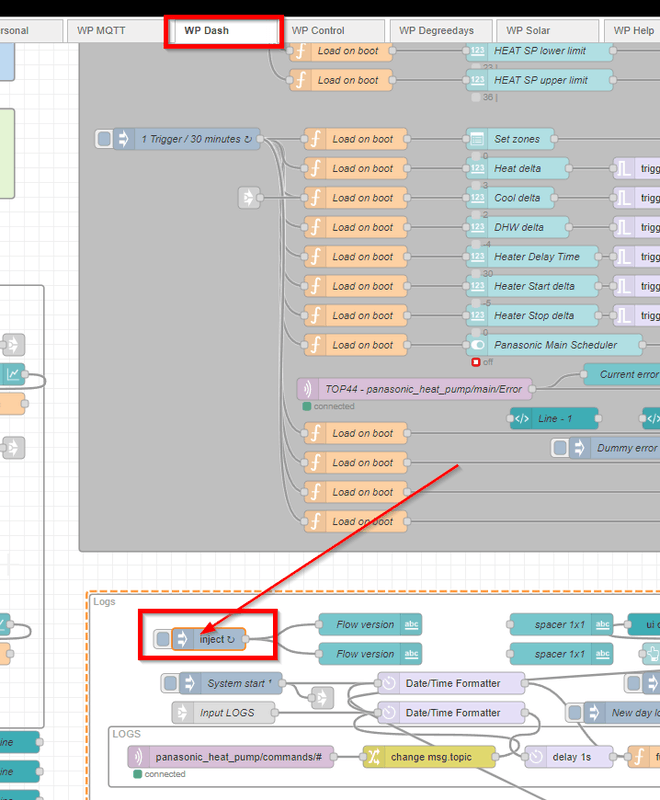

Je kunt ook even hier op drukken :)
Afbeeldingslocatie: https://tweakers.net/i/zeWNTl2ZElIkZKX4hkmr_UYQ9Ks=/x800/filters:strip_exif()/f/image/spaCWktQfYGlouCO5heTUOUl.png?f=fotoalbum_large

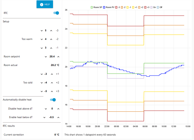

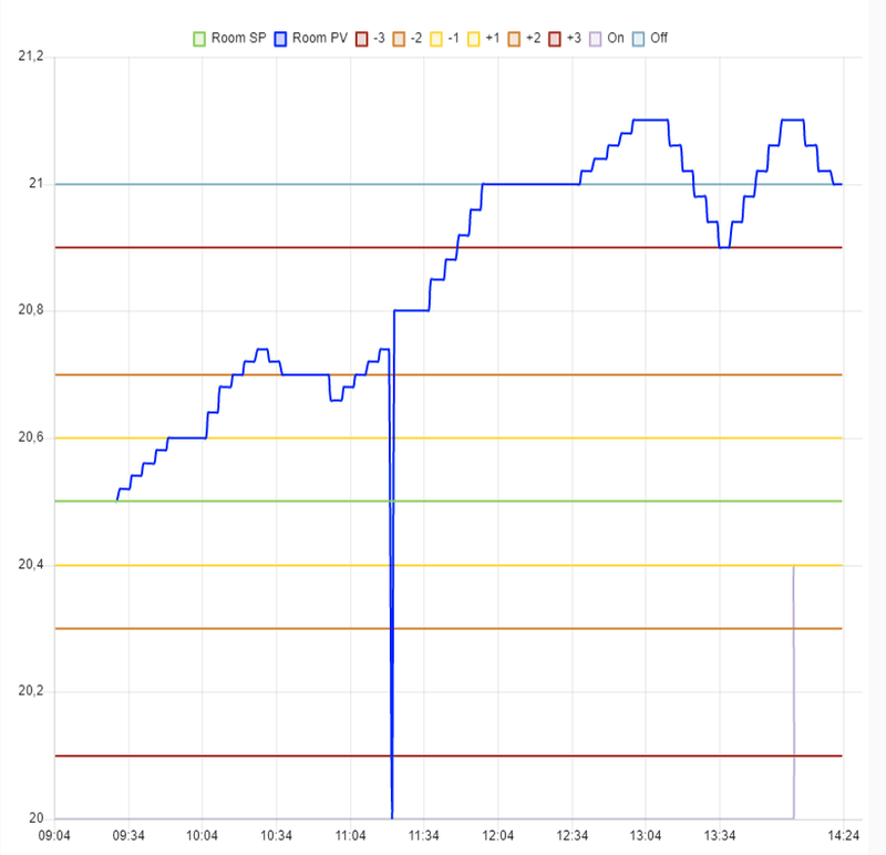

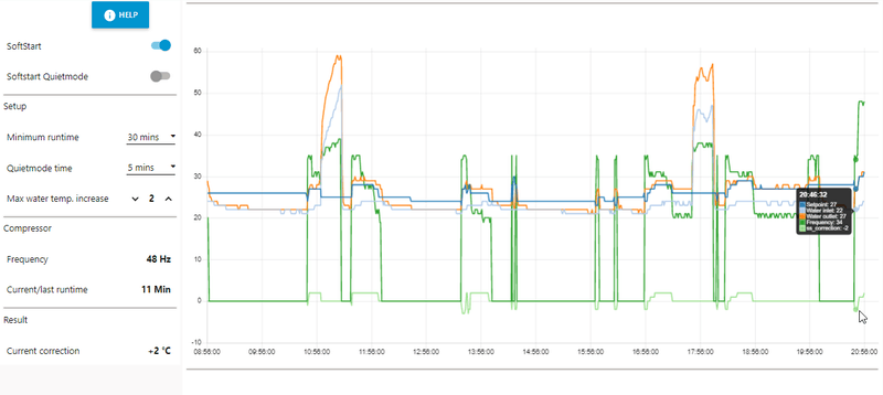

Links staat +2, grafiek lijkt -2 te tonen voor softstart correction?
Afbeeldingslocatie: https://tweakers.net/i/hYyLms72TJswCmihNI2IfmJ1E68=/800x/filters:strip_exif()/f/image/xz8Q1OzYLqprp809Hwi7DxGk.png?f=fotoalbum_large
Nevermind, grafiek loopt ietsje achter ;)
[ Voor 5% gewijzigd door MikeyMan op 30-11-2022 20:57 ]
  • edterbak
MikeyMan schreef op woensdag 30 november 2022 @ 20:56:
+2 klopt volgens het plaatje ook. zo als ik het tenminste zie.
het onderste groene lijntje is naar +2 verschoven.
De scheduler is HEEEEEEEL simpel.
Er staat een tijd, stel 17:00.
Er staat een actie. stel HEAT only aan
Wat de scheduler dan doet is om 17:00 het signaal sturen : HEAT only.
De scheduler is zich niet om 17:01 bewust dat hij HEAT only modus had moeten zijn.
Hij zal ook niet met terugwerkende kracht dus iets doen. Dat moet je zelf doen. Sorry. :(
Die blauwe vlakken zijn knoppen die je kunt indrukken. Ze doen wel wat. Maar je krijgt geen feedback wat je wel verwacht (haal ik allemaal uit je feedback :D :D )
Ik zal zorgen dat je de keuze in beeld krijgt. Maar vertrouw er op dat je keuze vastgelegd wordt.
Je keuze wordt niet direct uitgevoerd. ALLEEN als je dus op de OFF knop drukt op de controller, dan gaat hij de gekozen instelling toepassen.

edterbak schreef op woensdag 30 november 2022 @ 21:05:
Ja helder, waarschijnlijk niet uitgevoerd door dat issue met de F_stored_next_operating_mode.
Bij normaal bedrijf kun je op de knop drukken zoveel als je wilt. Naar gelang je je agressie wel of niet kwijt bent :D :D
Doen dan namelijk niks blocken :)
Yup, dat. ;)

Is het een idee om de room actual ook ergens op te slaan voor bij een update...
Heb vandaag een keer of wat een deploy gedaan:
Afbeeldingslocatie: https://tweakers.net/i/X88F5W0i1G6c7RGUO4fMzebksVs=/full-fit-in/4000x4000/filters:no_upscale():fill(white):strip_exif()/f/image/cT35Sa8uSbtUXwJZovsWLa95.png?f=user_large
Gedurende die deploys gaat de room actual naar 20 graden totdat er een nieuwe MQTT waarde wordt verstuurd. Maar in de tussentijd pusht RTC hem wel naar +3 graden.
[ Voor 3% gewijzigd door MikeyMan op 30-11-2022 21:18 ]
  • edterbak
MikeyMan schreef op woensdag 30 november 2022 @ 21:17:
Ja, ga ik meenemen. Is denk ik niet zoveel moeite.

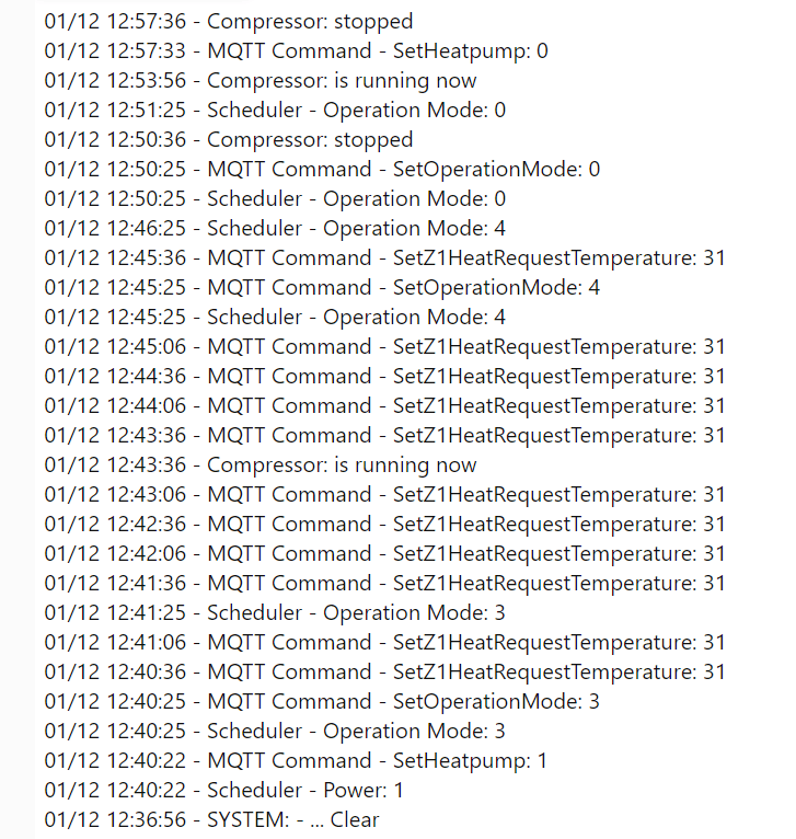

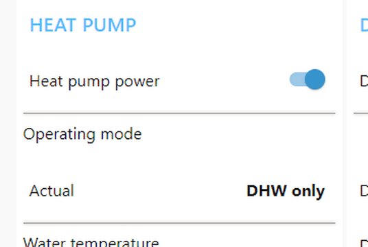

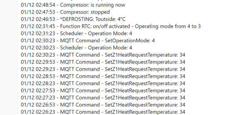

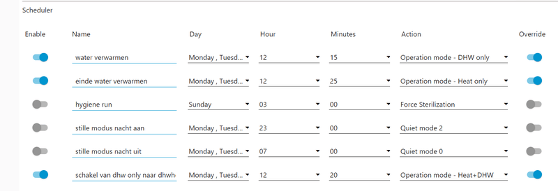

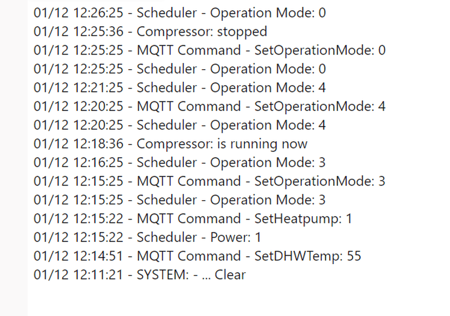

deze nacht redelijk gelopen.
schedule stond ingesteld op
02:00 DHW
02:30 DHM+ HEAT
06:00 HEAT
tussen 02 en 02:30 wederom een boel heat requests.
wp stond uit voor de start.
na 02:30 verdijnen deze omdat mode naar DHW + HEAT gaat
de reden voor keuze enkel DHW om 02:00 is dat ik echt niet wil dat ie de woning gaat verwarmen. DHW is een must op die tijd.
Afbeeldingslocatie: https://tweakers.net/i/ZRJwujCB3lvo0PaS-DpzDSpYaHQ=/800x/filters:strip_exif()/f/image/l3eH4YrvKqu8hISFO5Bvb3Ir.png?f=fotoalbum_large
Schedule van 06:00 lijkt niet uitgevoerd te zijn. pana staat nog steeds in DHW + HEAT.
zie log van rond 06:00
Afbeeldingslocatie: https://tweakers.net/i/yq47PkKoJbDM541xbFZoW62tJMk=/800x/filters:strip_exif()/f/image/FtJWUaSEd3MpKJGA895SBEYo.png?f=fotoalbum_large
pendelt wel een beetje maar dat zijn instellingen, deze staat wel wat krap maar laat ik voorlopig ff zo.
RTC lijkt prima te werken tot nu toe. gisteravond nooit gaan verwarmen ivm te hoge kamertemp. vanmorgen lekker afgekoeld en is beginnen draaien, en geeft aan dat ie in principe uit zou moeten schakelen als de hoogste temp wederom bereikt is.

Afbeeldingslocatie: https://tweakers.net/i/9_7Hv2cd3dTGkovPsEA00Bkq8HE=/800x/filters:strip_exif()/f/image/xYge1TBLmCfswkyES5Ux3wP9.png?f=fotoalbum_large
nog ff screenshot van schedule

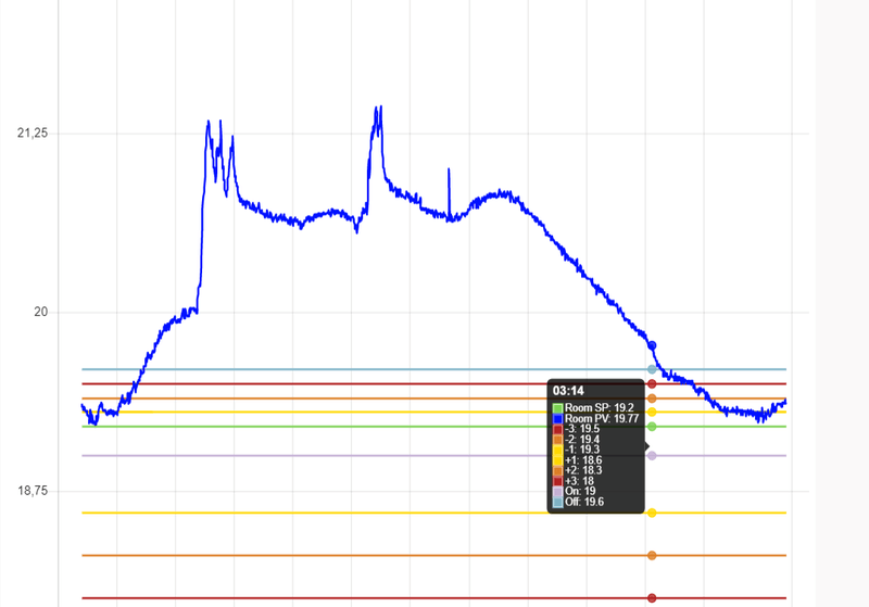

Waarom staan er zoveel cijfers achter de komma bij RTC pump off?
Het is de bedoeling dat het in huis onder de 19.59 graden blijft?
Kun je de RTC settings eens posten?
  • sjampeter
  • Registratie: November 2021
  • Laatst online: 14-05 13:24
Afbeeldingslocatie: https://tweakers.net/i/lZVC-qHZBk2apbX7stcfr-uiO0A=/800x/filters:strip_exif()/f/image/UXuECVQpqJoQ1E5SeJIoLgHl.png?f=fotoalbum_large
die is trouwens niet aangegaan op basis van RTC on . das de grijze lijn die er nog onder zit....
ik had WAR en RTC aanstaan

Vaag... Bij mij staat er netjes 21 graden bij turn heat off in de settings.
Bij jou zou ik 19,6 verwachten. Maar daar verschijnen ineens een hoop decimalen :?
@edterbak silent mode zit er ook nog tussen. Misschien de tests verder isoleren.
[ Voor 21% gewijzigd door MikeyMan op 01-12-2022 07:58 ]

[quote]MikeyMan schreef op donderdag 1 december 2022 @ 07:55:
zou dit niet liggen aan de input?
komt van een sensor welke door Domoticz uitgelezen wordt. op 2 decimalen 8)7
maar goed. hier ligt volgens mij niet het probleem.

  • MikeyMan
  • Laatst online: 16-05 11:07
MikeyMan
Vidi, Vici, Veni
@sjampeter kun je eens in heishamon zelf kijken wat er op Top27 voor waarde staat? Is dat 0 toevallig?

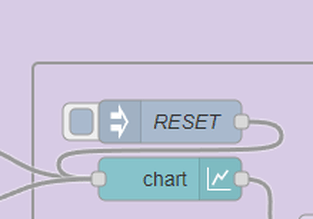

Overigens werkt de reset node op de graphs ook prima.
Afbeeldingslocatie: https://tweakers.net/i/xiB3lR9cOKltYokn9sJo1t6bO9k=/full-fit-in/4000x4000/filters:no_upscale():fill(white):strip_exif()/f/image/tn0a7ZLTm3XViEgljY6Kl5Ow.png?f=user_large
Volgorde staat goed! *O*
come to think of it... Andersom is misschien logischer? +3 bovenaan :+
Suggestie; zou deze samen met de inkomende en uitgaande link nodes op een 'settings' tab zetten ofzo.
Alle resets op een rij. Dan hoeft een user niet te gaan zoeken tussen de verschillende graph nodes.
[ Voor 84% gewijzigd door MikeyMan op 01-12-2022 09:48 ]
deze snap ik niet. reset node ???
  • MikeyMan
MikeyMan
Vidi, Vici, Veni
sjampeter schreef op donderdag 1 december 2022 @ 09:56:
Afbeeldingslocatie: https://tweakers.net/i/SWWzoE9zta2xDKheawbEx2sAAZM=/full-fit-in/4000x4000/filters:no_upscale():fill(white):strip_exif()/f/image/nmhB6s5bXmyXgc6cCL3i18oE.png?f=user_large

  • sjampeter
die meervoudige set zoals ik denk dat je bedoelt is enkel tussen 02:00 en 02:30.
dan komt Heat erbij en verdwijnt ie.
zoals hieronder te zien
Afbeeldingslocatie: https://tweakers.net/i/1otB9cD_UFJA-UQMD-vIaNmBYcQ=/800x/filters:strip_exif()/f/image/AoeIj0VSyJSnDe0BxujwcbiR.png?f=fotoalbum_large
  • MikeyMan
MikeyMan
Vidi, Vici, Veni
Eigenlijk zou je op dat moment naar die top27 moeten kijken. Maar das een beetje middenin de nacht natuurlijk ;)
Hij wil blijkbaar een setpoint wegschrijven terwijl er alleen DHW aan staat. Kan me voorstellen dat de Panasonic dat niet accepteert.
Overigens zou ik het niet onplezierig vinden om de operation mode in de logs uit te schrijven of herkenbaarder te maken dan het nummer :)
[ Voor 59% gewijzigd door MikeyMan op 01-12-2022 11:32 ]

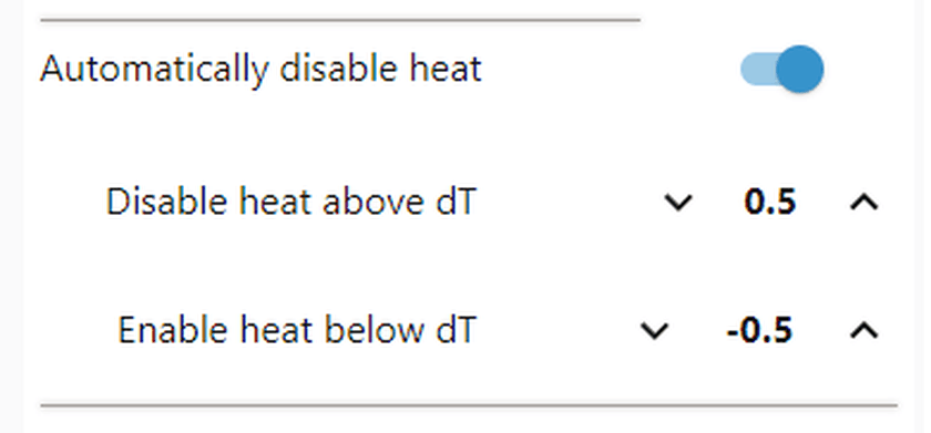

hmm. bij RTC uitzetten niet vergeten automaticaly dissable heat ook uit te zetten.
pff. nog eens proberen |:( |:(

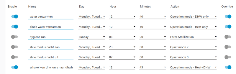

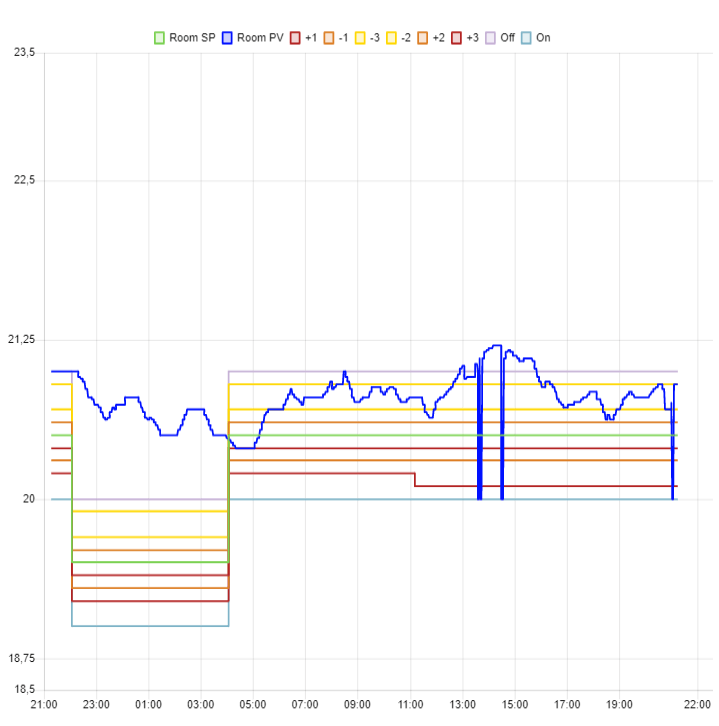

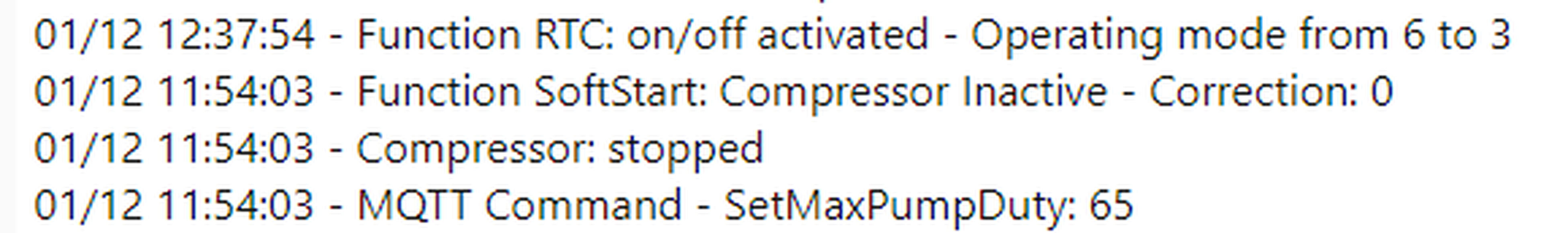

TEST 1 :
ALLES uit behalve WAR.
lijkt mij te kloppen met het schedule
Afbeeldingslocatie: https://tweakers.net/i/vjHLb1vN-rNuiIxGoPrIEHIOVyA=/800x/filters:strip_exif()/f/image/04jo6RvNk6FjNfsDdPwh6g4V.png?f=fotoalbum_large
Afbeeldingslocatie: https://tweakers.net/i/nJlOUeRQvu8Z-lcrUuDuoSgviOE=/full-fit-in/4000x4000/filters:no_upscale():fill(white):strip_exif()/f/image/Qy1y5qlwyRZBMAvJxXBBxGC3.png?f=user_large
  • sjampeter
TEST 2
nu met RTC bijgeschakeld (zonder "automaticly dissable heat)'
schedule zelfde (enkel tijden wat veranderd uiteraard)
Afbeeldingslocatie: https://tweakers.net/i/BJhREH2lf1MJwTJJBDlAmh3Ht1E=/800x/filters:strip_exif()/f/image/w8tQeGIHwIVTxohhHLuHrOlo.png?f=fotoalbum_large
Afbeeldingslocatie: https://tweakers.net/i/X2fxaPr-MBIF1zdLntokDP3q83c=/full-fit-in/4000x4000/filters:no_upscale():fill(white):strip_exif()/f/image/4xXbtf7kY9Xa1LYSadU3uMZb.png?f=user_large
[ Voor 35% gewijzigd door sjampeter op 01-12-2022 13:00 ]
  • sjampeter
zit hem dus toch in functie RTC zoals @EDTERBAK al dacht
  • Maarten69
  • Registratie: Augustus 2022
var Operating_Mode      =global.get('Operating_Mode_State',"file")
if (Operating_Mode === undefined || Operating_Mode==1 || Operating_Mode==3 || Operating_Mode==5 || Operating_Mode==7 || Operating_Mode==8)
        return null;
RTC functie zou meteen moeten 'exiten' omdat OM = 3
Of variable Operation_Mode is om dat moment niet goed gezet door de scheduler...
(Let op ik bedoel de var, de mode is zeker wel goed gezet dat zien we)
Kun je debuggen? Door bijvoorbeeld op regel 2 deze tekst te zetten:
[code]node.warn('OM=', Operation_Mode);[/code]

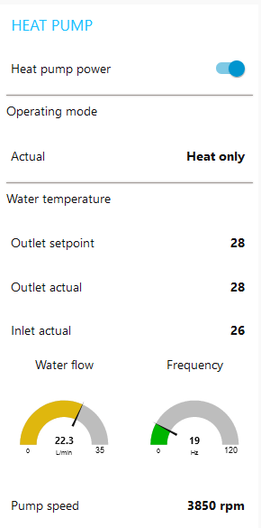

Eigenlijk niet nodig. Je kunt nu de "Gather HP data" aanzetten en die logt bij elke freq verandering:
Target=27°C, Inlet=27°C, Outlet=28°C, Freq=20 Hz, Quiet mode=3, 400 W, OM=Heat only

Ik ga nu even updaten naar laatste beta, was ik nog niet aan toe gekomen.
EDIT: We zijn weer helemaal bij op 21.18 beta (experimental) _/-\o_
[ Voor 32% gewijzigd door Maarten69 op 01-12-2022 13:42 ]

RTC heeft hier nu de Warmtepomp uit gezet:
Afbeeldingslocatie: https://tweakers.net/i/7Xv5Q2cIaVPjO38KgHfJqah37_g=/full-fit-in/4000x4000/filters:no_upscale():fill(white):strip_exif()/f/image/IuQPfijEjL2VYYTqWBcS18V8.png?f=user_large
Maar:
Afbeeldingslocatie: https://tweakers.net/i/tbl7t1aR2D-Qy-sQLNGl1AKglQ4=/full-fit-in/4000x4000/filters:no_upscale():fill(white):strip_exif()/f/image/rndOKcGfXsLlyyx8lSAr8naT.png?f=user_large
Dat klopt toch niet?
  • Maarten69
Dat is niet uitzetten, maar naar andere Operation Mode omschakelen toch?
8680 Wp, Panasonic Mono-bloc J-Generation WH-MDC07J3E5 1-fase 7kW. Heishamon v3.2.3 , NRflow *custom* , Home Assistant + " kamaradclimber / heishamon-homeassistant", Kaifa MA105 + Shelly PRo 3EM (120A), 3x Marstek 5,12kW v151, lilygo-modbus-485 HA
  • MikeyMan
MikeyMan
Vidi, Vici, Veni
Maarten69 schreef op donderdag 1 december 2022 @ 13:48:
Ah ja check... Dus als RTC de pomp uit zet, gaat ie in DHW only modus als DHW nog aan stond?
  • Maarten69
yep, dat is wel de bedoeling volgens de functie:
Afbeeldingslocatie: https://tweakers.net/i/nLN5iqliYz3bmC_llFV-CH7Z_TQ=/800x/filters:strip_exif()/f/image/t5ZFo95qbEdQxuXL0lizBxkp.png?f=fotoalbum_large
  • MikeyMan
MikeyMan
Vidi, Vici, Veni
Maarten69 schreef op donderdag 1 december 2022 @ 13:52:
Check, klopt ook met de beschrijving:
Afbeeldingslocatie: https://tweakers.net/i/ZVhki8fiygEsUgB8ZxsmzU5spd8=/full-fit-in/4000x4000/filters:no_upscale():fill(white):strip_exif()/f/image/3W9Cf5IUGHZMnEQYpvlBybIl.png?f=user_large
Hij zet dan inderdaad de waterpomp stil ook, dat bracht me even in verwarring.
  • Maarten69
Ik neem aan dat hij dan inderdaad alleen nog standby staat voor DHW.
Nu even opletten dat als beneden Room_Setpoint komt de mode HEAT erbij komt :)

Yup, die heb ik nu op -0.1 gezet ipv -0.5, anders heb je denk ik nogal snel een dip te pakken.

  • Maarten69
We zaten gisteren over de RTC grafiek (schaal) te praten.
Ik dacht zal ik dat instelbaar maken...
Beter is gewoon de limieten verwijderen uit de Chart-node, dan pakt hij zelf de schaal en dat ziet er dan zo uit:
Afbeeldingslocatie: https://tweakers.net/i/RoPnKqHEZscWy-TKUS-n8KU70dI=/800x/filters:strip_exif()/f/image/pINIDtZTeRBvsRR9G3emk7CH.png?f=fotoalbum_large
Door min en max leeg te halen:
Afbeeldingslocatie: https://tweakers.net/i/GiyJjL7jxJHcbLfTnIQLbdAxaxs=/full-fit-in/4000x4000/filters:no_upscale():fill(white):strip_exif()/f/image/AACRtbWrE3gTivSr6uIm1CQM.png?f=user_large
  • MikeyMan
MikeyMan
Vidi, Vici, Veni
Maarten69 schreef op donderdag 1 december 2022 @ 14:19:
Zat al te klooien om er een variabele in te krijgen, dat lukt dus niet. Maar leeg laten lijkt me meer dan prima. _/-\o_
  • Maarten69
Denk dat die oplossing voor iedereen werkt. (past zich automatisch aan).
Bij mij ziet het er nu beetje vreemd uit, omdat ik de RTC correcties uit (realistisch) bereik wilde zetten.
  • MikeyMan
MikeyMan
Vidi, Vici, Veni
Maarten69 schreef op donderdag 1 december 2022 @ 14:22:
Helemaal top hier :D
Afbeeldingslocatie: https://tweakers.net/i/AdsXMiOdtHxSow4Q5APno7iOspY=/800x/filters:strip_exif()/f/image/28pHkKL0vrXvrYZIF8zI7pT6.png?f=fotoalbum_large

Vind iemand de frequentie naast pompsnelheid een goed idee (Home)?
Afbeeldingslocatie: https://tweakers.net/i/kl6uR4oSMr9vc8aWPRCz4WcuKFc=/full-fit-in/4000x4000/filters:no_upscale():fill(white):strip_exif()/f/image/DI7oUgRd8kuS4vOdEBYEitRt.png?f=user_large
  • sjampeter
ziet er wel geinig uit

@MikeyMan Ik probeer jouw verzoek uit te werken, maar snap het niet helemaal.
Ik heb nu een delta van 6 staan met een setpoint van 48 graden. Scheduler zet heat mode aan tussen 11:00 en 17:00.
Dit gaat eigenlijk altijd goed. Behalve als er na 17:00 een bad wordt gevuld.
Dan duikelt de temperatuur ineens heel hard omlaag. Onlangs tot 30 graden om 18:00. Dit werd pas om 11:00 de volgende dag opgelost door de DHW run.
Als heat mode aan staat zou ie bij 42 graden een run gaan doen. Maar ik dacht aan een soort backup.
Als de temperatuur onder temperatuur X (instelbaar, zeg 35 graden) komt; DHW run starten ongeacht modus.
Soort van absoluut minimum voor het water.
Als je OM op Heat + DHW zet, dan zou hij bij die 42 graden toch wel prio aan een DHW-run geven?
  • MikeyMan
MikeyMan
Vidi, Vici, Veni
Maarten69 schreef op donderdag 1 december 2022 @ 16:04:
Dat doet ie ook wel. Maar het kan zo zijn dat ie op heat only staat, terwijl de temperatuur plotseling enorm daalt.
Ik wil graag een absoluut minimum temperatuur waarop ie hoe dan ook een dhw run start.
Dus normaal gesproken gaat het helemaal goed. Maar als ie na 17:00 op heat only gaat, en het bad wordt om 18:00 gevuld, dropt de temperatuur tot zeg 32 graden.
Ik wil op dat 'absolute minimum' van zeg 37 graden dat ie ongeacht de scheduling toch die DHW gaat doen. Dus naast de standaard delta ook een soort achtervang voor noodgevallen. Een waarde waar ie het water nooit onder laat gaan.

Zojuist een open verdeler vervangen door een gesloten.
Kreeg een H62 melding naderhand, wat niet onlogisch is met lucht in het systeem.
Maar NodeRed moet wel echt uit als je dit soort spul gaat doen. Liefst vantevoren nog de waterpomp in service mode zetten denk ik...
Log is wat druk ook..
24
25
26
27
28
29
30
31
32
33
34
35
36
01/12 19:30:40 - MQTT Command - SetHeatpump: 0
01/12 19:30:40 - SYSTEM - Last error: H62
01/12 19:30:40 - SYSTEM: MQTT-Commands to HP will be blocked!
01/12 19:30:40 - CONTROLLER: Manual OFF detected on wallmounted unit
01/12 19:29:39 - MQTT Command - SetZ1HeatRequestTemperature: 22
01/12 19:29:37 - MQTT Command - SetZ1HeatRequestTemperature: -3
01/12 19:29:37 - Function - Calculate new SP: New final T shift calculated: Current T shift: 0 °C. New calculated T shift: -3 °C
01/12 19:29:37 - Function RTC: Correction change: From 0 to -3 °C
01/12 19:29:36 - Function - WAR: 0
01/12 19:29:36 - Function WAR: RoomThermostat found or using Compensation curve. Using internal Panasonic WAR function. NodeRed WAR function is now disabled
01/12 19:29:36 - Function - SoftStart Quietmode: OFF (restored to level 0)
01/12 19:29:36 - Function - SoftStart: 1
01/12 19:29:36 - Function - RTC: 1
01/12 19:29:33 - MQTT Command - SetZ1HeatRequestTemperature: 0
01/12 19:29:32 - Function - Calculate new SP: New final T shift calculated: Current T shift: 0 °C. New calculated T shift: 0 °C
01/12 19:29:30 - MQTT Command - SetDHWTemp: 48
01/12 19:29:30 - Function WAR: Setpoint change: From 25 to 30 °C
01/12 19:29:30 - SYSTEM - HEISHAMON Connection: Online
01/12 19:29:28 - SYSTEM: WAR settings OK
01/12 19:29:28 - MQTT Command - SetZ1HeatRequestTemperature: NaN
01/12 19:29:27 - Function Solar: 1
01/12 19:29:27 - Function NightReduction: New correction: -1 °C
01/12 19:29:27 - Function NightReduction: 0
01/12 19:29:27 - RTC: Room setpoint changed to: 20.5 °C
01/12 19:29:27 - MQTT Command - SetHeatpump: 1
01/12 19:29:27 - Function - WAR: 1
01/12 19:29:27 - SYSTEM: MQTT-Commands to HP will be send normally.
01/12 19:29:27 - Function SoftStart: Compressor Inactive - Correction: 0
01/12 19:29:27 - CONTROLLER: Manual ON detected on wallmounted unit
01/12 19:29:27 - Compressor: stopped
01/12 19:29:27 - MQTT Command - SetMaxPumpDuty: 65
01/12 19:29:27 - SYSTEM: Heatpump is in DIRECT mode
01/12 19:29:27 - Function Pumpspeed: Reduced pumpspeed to 65
01/12 19:29:27 - SYSTEM - HEISHAMON Connection: Offline
01/12 19:29:27 - SYSTEM: Start---------------------------------------------------------------
De manual on en off worden wel netjes weergegeven ;)

Heb je daar nu geen last van dan? Als het instelbaar is kun je hem ook op 25 of 30 graden zetten natuurlijk.
als er inderdaad een bad genomen wordt, druk ik handmatig even op de thermostaat om een extra run te doen.
zoals gezegd zit mijn sensor ongeveer onderin. schakelen op delta T geeft dat ik steeds maar een derde boiler verwarm ofzo. zou ik de sensor van boven steken, stopt de pana te snel mee verwarmen denk ik.
nu ik er over nadenk begin ik erg te twijfelen over de plaatsing van de sensor. maar dat wordt nogal off topic

andere vraag.
stel dat ik vanacht volgens schedule start met commando Heat + DHW met een koude boiler.
daarna om bijvoorbeeld 06:00 uur commande Heat
waar geeft de wp dan prioriteit aan bij de start om 2 uur?
Heat of DHW
[ Voor 18% gewijzigd door sjampeter op 01-12-2022 19:46 ]
  • MikeyMan
MikeyMan
Vidi, Vici, Veni
sjampeter schreef op donderdag 1 december 2022 @ 19:44:
andere vraag.
Heat of DHW
Staat volgens mij in de service manual. Dacht dat DHW voorrang krijgt voor een bepaalde tijd.

Overigens heb ik nu geregeld deze melding in de logs staan:
01/12 20:08:07 - Function RTC: on/off deactivated - Previous OM not found. Restored OM to default 0 (Heat only)
Weer een global context value die dwars zit?
24
25
26
27
28
29
30
31
----------------------------------------> finished checking SoftStart
Function - SoftStart Quietmode is disabled
Function - SoftStart is enabled
----------------------------------------> finished showing hystorical data
The compressor has started 21 times in the last 24 hours
Highest compressor frequency ever recorded: 86 Hz
Total hours: 366, Starts: 1302, averige runtime: 0.3 hours
Total Defrosts: 4, today 0, yesterday 0
Total MQTT-Commands send: 264, today 193, yesterday 71
----------------------------------------> finished checking RTC
RTC will switch heatpump off at 21°C
Function RTC turn heat on/off is enabled
Function RTC is enabled
----------------------------------------> finished checking scheduler
Schedule_1 Allow DHW, Select,Monday,Tuesday,Wednesday,Thursday,Friday,Saturday,Sunday, 11:00, OperationMode6
Schedule_2 Stop DHW, Select,Monday,Tuesday,Wednesday,Thursday,Friday,Saturday,Sunday, 17:00, OperationMode2
Schedule_3 Sterelization, Sunday, 12:00, Sterilization (override)
Scheduler: 3 tasks are currently active
F_stored_next_operating_mode: undefined (ok)
SolarFunction_active: undefined (ok)
solar_block_scheduler: undefined
----------------------------------------> finished checking HP status
No 1-wire sensors connected to Heishamon
Found 1 custom kWh-device(s) connected to Heishamon
Total errors: 3, last error: No error
This flow is running for 1 hours without a restart.
SYSTEM Heatpump is in DIRECT mode
SYSTEM: Persistent storage is configured correctly
Target=30°C, Inlet=25°C, Outlet=31°C, Freq=35 Hz, Quiet mode=0, 2000 Watt
HP power is on, operation mode Auto(Heat), threeway valve in position Room
----------------------------------------> initialize check
[ Voor 78% gewijzigd door MikeyMan op 01-12-2022 21:03 ]

Denk trouwens dat de default values van alle grafieken eruit mogen. De softstart grafiek gaat nu ook tot 90. Dat haalt ie van zn lang zal zn leven niet.
