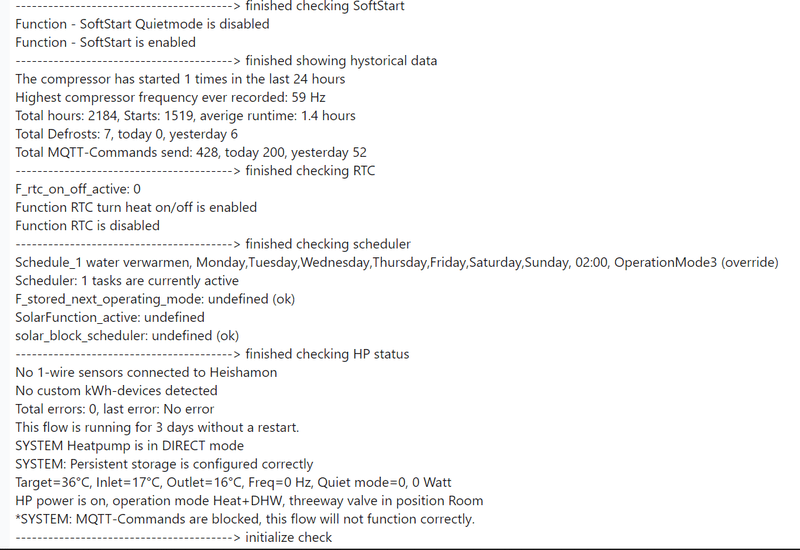

Heishamon <> Node Red voor Panasonic warmtepompen
Pagina: 1 ... 35 ... 136 Laatste
  • sjampeter
  • Registratie: November 2021
  • Laatst online: 17-09 08:22

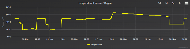

Afbeeldingslocatie: https://tweakers.net/i/P8qJ9MfhB70-Lf62QMjIPGsbITc=/800x/filters:strip_exif()/f/image/XnKTFKKyhhC0yPWZ9AFLms4g.png?f=fotoalbum_large
zo staat ie. volgens mij inactief
  • Maarten69
  • Registratie: Augustus 2022
dus even in contextdata wissen:
  • F_stored_next_operation_mode
  • SolarFunction_active
Hoe dit komt; ik neig naar herstart of update tijdens een scheduled task.

F-stored next operation mode is niet te vinden in context data 8)7
  • Maarten69
ook niet na vernieuwen?
Afbeeldingslocatie: https://tweakers.net/i/qoHR-GDrC4UfHbL7sHUu4N3vU6w=/full-fit-in/4000x4000/filters:no_upscale():fill(white):strip_exif()/f/image/1B47Vii7byuUYl3C8eNTMw7Q.png?f=user_large
De system check zou hem anders ook echt niet vinden namelijk.

hmm. jep gelijk. scherp
solarfunctie staat op 0 trouwens
Afbeeldingslocatie: https://tweakers.net/i/YyL6S5jbO6bNiiCL-apvA_1aRc0=/full-fit-in/4000x4000/filters:no_upscale():fill(white):strip_exif()/f/image/4MiJxCH8ryGpLLrjBtPTjTlM.png?f=user_large

staat nu in systemcheck ook op 0 . geen idee hoe maar het is zo
  • Maarten69
...nevermind, je noemt het zelf al.
Nu zal komende nacht de DHW run probleemloos moeten starten.

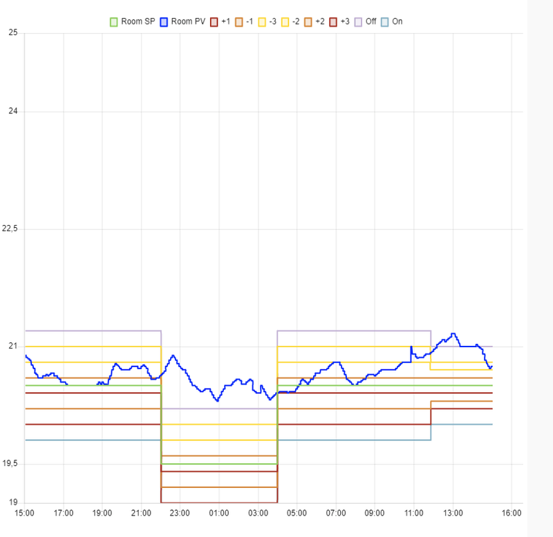

Afbeeldingslocatie: https://tweakers.net/i/fhga1oQLzIDfbTN70UxV6sPHwTA=/800x/filters:strip_exif()/f/image/Hwct3rhWJlEeawR4ujKyeGcf.png?f=fotoalbum_large
  • Maarten69
Je bedoel om 07:00 lijkt de -2 wel te werken, maar om 11:00 niet? ok
[ Voor 7% gewijzigd door Maarten69 op 29-11-2022 15:13 ]

  • MikeyMan
  • Laatst online: 21:42
MikeyMan
Vidi, Vici, Veni
Maarten69 schreef op dinsdag 29 november 2022 @ 15:10:
Nee, dat gaat goed, ben nu aan het kijken of ie nog iets strakker kan.
Punt is meer dat de schaalverdeling nu van 19 tot 25 loopt.
17-23 zou beter uitkomen met dit weer.

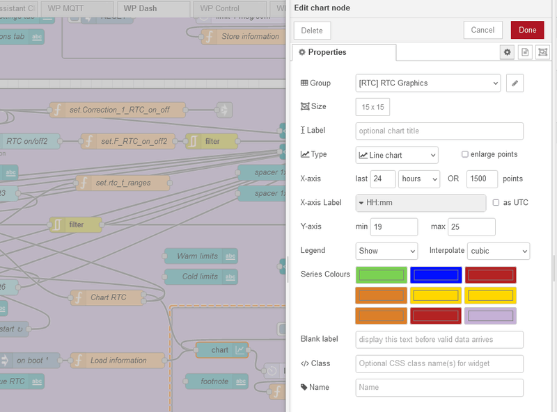

  • Maarten69
Ziet er niet zo moeilijk uit om aan te passen, maar ik blijf daar voor nu even af :) kon het niet laten..

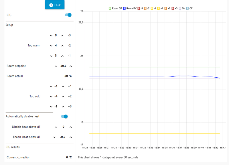

Afbeeldingslocatie: https://tweakers.net/i/CcXmPam7hCBI_b7uJDXdmtTFmLE=/800x/filters:strip_exif()/f/image/lqB68rNd4Fu0lBkxZYkbf0bS.png?f=fotoalbum_large
[ Voor 3% gewijzigd door Maarten69 op 29-11-2022 15:32 ]

  • Maarten69
In jullie geval zal ik het inderdaad aanpassen naar 17 en 23.
Kan zijn dat je 30 minuten moet wachten, maar je kunt als je niet geeft om historie ook op de reset node drukken. Dan start je met een lege grafiek.
Krijg je dit:
Afbeeldingslocatie: https://tweakers.net/i/eTB3ZkJedpHaE6_WncdAboN85yU=/800x/filters:strip_exif()/f/image/kjyR8MRYONEqT7wfojoge92J.png?f=fotoalbum_large
Ja mijn +1, +2, +3 zijn buiten grafiek (ik gebruik alleen on/off)
[ Voor 66% gewijzigd door Maarten69 op 29-11-2022 15:43 ]

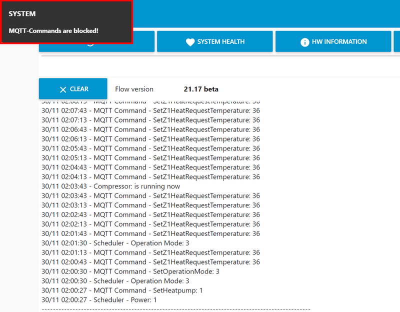

Afbeeldingslocatie: https://tweakers.net/i/UBI3jX0qhxNNll-3iMPOe8vPmS0=/800x/filters:strip_exif()/f/image/CGzHm37477u5TcWFVON7x3wm.png?f=fotoalbum_large
deels succes !!!! *O* *O*
netjes de DHW run om 02:00 begonnen en afgemaakt.
dat lijkt opgelost.
MQTT blocker werkt ook perfect d:)b d:)b
echter had ik deze liever niet gezien.
ben ff zoekende waarom er steeds een heatrequest gegeven wordt.
wp stond uit en zou enkel met een DHW run starten om 2 uur.
iemand een gedacht hierover?
  • sjampeter
Afbeeldingslocatie: https://tweakers.net/i/_0vjA4SQ0IzFTcA3TznWXtagvyM=/800x/filters:strip_exif()/f/image/WRlJMv7DmaIxDNl3xcL4tMZn.png?f=fotoalbum_large
  • sjampeter
hmm. volgens check staat HP power on, en operatie modus in HEAT + DWH
volgens home scherm en schedule staat ie in DHW .
zou kunnen verklaren dat die heatrequest niet uitgevoerd wordt en steeds blijft vragen.
volgende vraag is, waar komt dit verschil vandaan....

sjampeter schreef op woensdag 30 november 2022 @ 08:11:
Hij schakelt DHW erbij.
Staat ie uit wordt het DHW
Staat ie op heat wordt het heat+DHW
Staat ie op auto wordt het auto+DHW
Klopt het dan ook niet?
Draai je wel in direct mode?
  • sjampeter
volgens schedule schakelt ie om 2 uur naar DHW only. lijkt mij dat HEat dan niet meegenomen wordt. gaat volgens log naar mode 3 wat ook overeenkomt met DHW only. direct begint echter ook de heatrequest . vaag
  • sjampeter
zit net te denken. verschil in mode is nu te verklaren omdat MQTT geblokeerd wordt. zal hem eens on-blokkeren. dan zal het wel weer overeen komen.
  • MikeyMan
MikeyMan
Vidi, Vici, Veni
sjampeter schreef op woensdag 30 november 2022 @ 08:45:
Hij stond daarvoor zo te zien uit. Dus ook geen actieve heat mode.
Eerste scenario dat ik beschreef ;)
[ Voor 4% gewijzigd door MikeyMan op 30-11-2022 08:54 ]

@sjampeter Goedemorgen, je hebt een klein foutje ontdekt. Dat verschil in Operation Mode is een bug die eerder ook op Home stond. Copy/paste error. Dat heeft niets met werking te maken overigens.
Dus OM --> 3 is gewoon DHW only. System check was mis.
Verder is het logisch (zoals je later zelf al zegt) dat indien de MQTT-Blocker actief is, dat het commando SetHeatRequest verstuurd blijft worden.
Ik zou zeggen in dit geval dat de MQTT-Blocker zijn werk deed. :)
Dat er telkens SetZ1HeatRequestTemperature gestuurd wordt sinds 02:00 uur klopt niet.
Houd er wel rekening mee dat het niet perse de flow hoeft te zijn die dit verstuurd. (kan ook HA zijn)
Gebeurt aansturen van DHW water normaal wel door het sturen van SetZ1HeatRequestTemperature? **
Hij kan blijkbaar TOP27 niet aanpassen naar 36, daarom blijft hij het proberen.
Kun je nog zien wanneer de MQTT-Blocker actief werd?
Aikon schreef op woensdag 30 november 2022 @ 08:56:
Eigenlijk zou die blocker op basis van MQTT commandos per x minuten beter zijn dan op basis van totaal bedenk ik me @Maarten69 :o
Nou ja denk je? Bij 200 msg/day blokkeert hij nu. Terecht want dat is gewoon echt te veel vind ik.
Op basis van tijd lastig, voorbeeld:
Tijdens begin van run is het vrij normaal om 1x per minuut te corrigeren etc
Maar dat zijn dan nog 60 berichten per uur en 1440 berichten per dag....
**EDIT:
Die volg ik even niet, maar het idee dat als TOP27 Z1_Heat_Request_Temp 0 is, de Pana op roomthermosstaat staat, klopt dus niet.
Ik had natuurlijk geen idee dat TOP27 voor zoiets gebruikt werkt, en ik had ook geen idee dat die even op nul werd gezet. Ik ga zo even kijken wanneer dat precies gebeurd. edit: hij gaat op 0, dan naar 31, dan -2 en dan naar de goede waarde (binnen enkele seconden), maar dat gebeurd nadat OM op heat is gezet. Echt helemaal op het einde dus, apart...
Ah dat klopt dus niet.
De vraag is wie stuurt nu die SetZ1HeatRequestTemperature 36...
[ Voor 74% gewijzigd door Maarten69 op 30-11-2022 12:08 ]

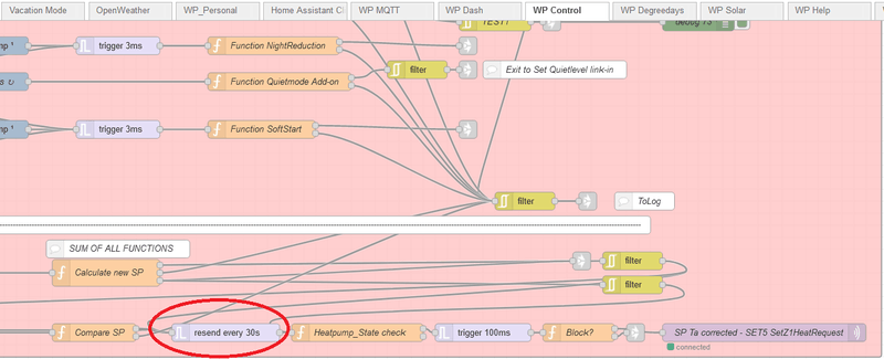

Het is wel telkens om de 30 seconden dat hij dit verstuurd.
Zou meteen hier aan denken:
Afbeeldingslocatie: https://tweakers.net/i/N4OfmnIpfQQvwZUkanDU8t1Zp1U=/800x/filters:strip_exif()/f/image/SHzL34U5zOmtx9qerquBiEHa.png?f=fotoalbum_large
Ware het niet dat deze echt wel controleert of de mode (3) DHW is en dan geen commando's stuurt.
@edterbak Wat denk jij?
Werken met twee aansturingen (ook al schakel je NR uit), doet mij denken aan:
Geen twee kapiteins op één schip zetten
:X

Maar voor dat er verder gedebugged word. Graag Home Assistant uit laten.
Het heeft geen zin zo met een tweede kapitein aan de pomp te laten trekken.
Dat is een recept voor ellende en dat is al meerdere keren gezegd.
Alles wat de node red flow van uit gaat word op de achtergrond stiekum verandert.
Als er nog steeds een probleem is na Home Assistant uit gezet te hebben, dan gaan we dat fixen. Dan pas weten we zeker dat het een node red probleem is.
Vervelende boodschap, sorry. Maar dit voorkomt dat we problemen gaan zoeken en fixen die er eigenlijk niet zijn.

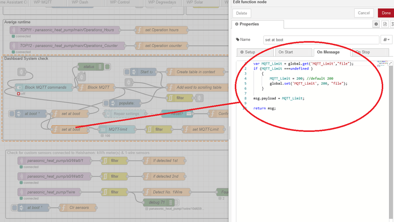

Maar ik snap die MQTT blocker niet helemaal.
1. wat is de noodzaak van het verminderen van het aantal berichten?
2. Het lijkt mij vooral symptoombestrijding om de berichten te blokkeren. Als je pecht hebt wordt het omschakelbericht naar heat of het aan signaal geblokkeerd en zit je in de kou.
M.i. is de correcte weg om te voorkomen dat er teveel berichten verzonden worden.

Ik zou dat persoonlijk niet doen. Het is toch puur een noodmaatregel om het flashgeheugen te beschermen?
Afijn, you're the boss :)

Maarten69 schreef op woensdag 30 november 2022 @ 13:44:
Daar heb ik hem inderdaad voor bedoeld. Stel je was er niet en 24 uur lang 1000-den berichten schrijven...
Eens, en elke keer als die block wordt ingeschakeld proberen de oorzaak weg te nemen. Puur als noodmaatregel lijkt het mij goed.

Overigens is het nog wel een valide punt dat de omschakeling van HEAT naar HEAT+DHW nu voor een run zorgt, ook als dit niet nodig is:
Afbeeldingslocatie: https://tweakers.net/i/6M9dSYxicLTdKx634Hu0fI_pguI=/800x/filters:strip_exif()/f/image/WjKF2ZFbenMVAhRi1JOtojUV.png?f=fotoalbum_large
Je ziet het hier op 26 november gebeuren. Waren een weekend weg, dus niet thuis gedoucht. En toch start ie een DHW run.
Oplossing zou kunnen zijn om alleen naar DHW te schakelen binnen de ingestelde tijd als de delta gehaald is.
Een 'force DHW run setpoint' mag van mij overigens ook nog op de backlog @edterbak & @Maarten69 ;)

Ik importeer net je laatste uploaded Debug tabje. (Dat werkt prima)
Ik zie dat je dit hebt gebouwd.
"Max MQTT-commands per day: x/day"
De standaard na importeren stond op 3/day.
Kun je daar een realistisch default getal in zetten? :) Dit is wat zuinig ghehehe
  • Maarten69
Voor de blokkeerfunctie? Als het goed is default 200 msg/day
8680 Wp, Panasonic Mono-bloc J-Generation WH-MDC07J3E5 1-fase 7kW. Heishamon v3.2.3 , NRflow *custom* , Home Assistant + " kamaradclimber / heishamon-homeassistant", Kaifa MA105 + Shelly PRo 3EM (120A), 3x Marstek 5,12kW v151, lilygo-modbus-485 HA
  • Maarten69
Afbeeldingslocatie: https://tweakers.net/i/PRctbEOBjfUXr_WVrqn_qdXrets=/800x/filters:strip_exif()/f/image/x4r6uVbHFdQ3sVViXVhjQJm0.png?f=fotoalbum_large
Zelf op 100 gezet zoals je kan zien.
[ Voor 5% gewijzigd door Maarten69 op 30-11-2022 16:34 ]

Hadden anderen dit ook?
Mogelijk bestond bij jou die var al en heb je tijdens testen op 3 gezet?

Bij mij staat ie op de tab op 200/day.
Paar dingetjes:
Highest compressor frequency ever recorded is een beetje een overstatement :P
No 1-wire sensors connected to Heishamon --> wat voor sensors?
Found 1 custom kWh-device(s) connected to Heishamon -> heb er twee in zitten.
[ Voor 76% gewijzigd door MikeyMan op 30-11-2022 16:46 ]

Detectie kWh gebeurd op actueel gebruik. Ik heb er 1 en op 2 geeft hij 0 Watt. Zal kijken naar betere oplossing.
Zodra je 1x verbruik op 2 hebt zal de flow het wel onthouden nu.
1-wire temperatuur sensoren, aangesloten op de Heisamon (optioneel).
Waarom overstatement? Hoogste freq, sind de flow het bij houd.
[ Voor 11% gewijzigd door Maarten69 op 30-11-2022 17:14 ]

Het was onder de motorkap prima.
De waarde 200 wordt gebruikt.
Dashboard however, die 'vergeet' de waarde dat er is gebruikt regelmatig. nieuwe browser, etc. te lang gewacht.
Dat is de reden dat ik om de 15 minuten het signaal opnieuw naar dashboard ding laat duwen. (load on boot vaak bij mij)

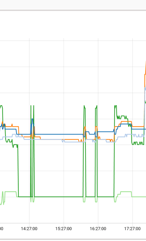

@edterbak helaas... No luck...
Afbeeldingslocatie: https://tweakers.net/i/-QdrnVUmCjrK6tdBWzUtoGYapE4=/x800/filters:strip_exif()/f/image/2J5JV2dBjDJUcSmsrKKat7rC.png?f=fotoalbum_large
Met de softstart die je hier een tijdje terug had geplaatst heb ik dat nog nooit gezien.
Hoewel ik me toch afvraag wat die run triggert. Daar zit denk ik de crux. Van die eerste en derde korte run lijkt het door een stijgend setpoint te komen.
Maar bij die middelste zie ik dat niet.
