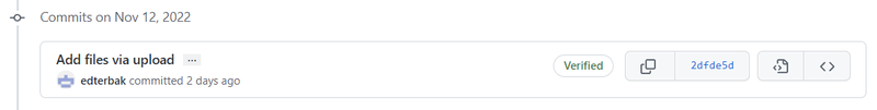

MikeyMan schreef op maandag 14 november 2022 @ 11:45:
Staat er nu op.

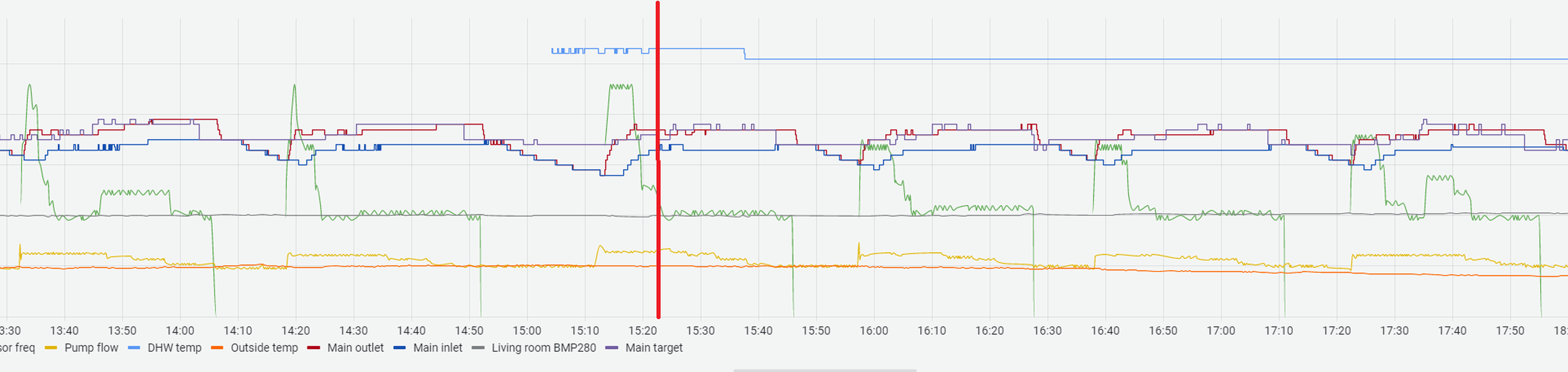

Json ziet er inderdaad minder netjes uit dan voorheen op github, maar is nog steeds te copy/pasten.
Ziet er nu zo uit:
Voorheen zo:
Die max water temp increase begint pas later in te stellen. Kan hem wel naar 3 zetten, maar dat zal volgens @edterbak in de eerste paar minuten geen effect hebben. Stond vanmorgen op 2 graden overigens.
Wat ik mij af vraag.
Heb je misschien een buffervat?
Ik voel een logica verbetering aankomen. :9

Maar nogmaals; voorheen deed ie dit niet. Dus vraag mij vooral af wat er is gewijzigd in softstart. ;)
  • edterbak
  • Laatst online: 02-05 16:23
Ik probeer de technische reden te vinden waarom dit gedrag zo anders is dan bij mij.
welke datum heb je als laatste goede runs gehad zonder issues? Ik heb hier een zooi flows staan nog van alle versies. dus kan zo terug kijken.

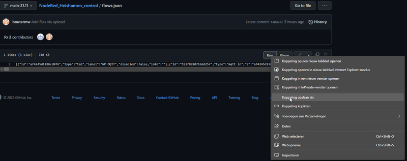

Overigens, mijn ervaring is dat dit het makkelijkste werkt.
RMB op RAW knopje en dan opslaan als.
In Node Red importeer je dan dat json bestand. Kun je mooi weken met versie nummers in de naam. (doe ik wel)

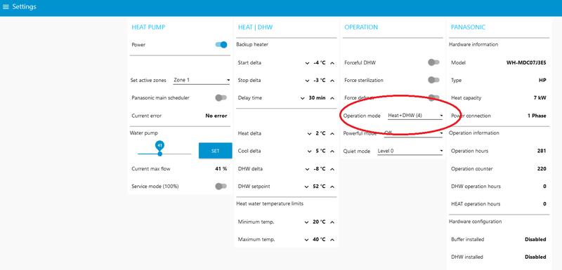

@Maarten69 Ik zie het knopje 'debug temperatures'.
Begrijp ik goed dat deze pas data gaat verzamelen als deze aan staat?
@edterbak De DHW setting wordt niet goed opgepakt nog.
Had hem gisteren op 49 gezet, solar heeft deze weer terug gezet naar 48.
Tevens:
Afbeeldingslocatie: https://tweakers.net/i/xK7B47PoOhnskXivJjQfJXLbq94=/full-fit-in/4000x4000/filters:no_upscale():fill(white):strip_exif()/f/image/0UFErl1mT8p8fe86PIcIXDq3.png?f=user_large
Afbeeldingslocatie: https://tweakers.net/i/_j7lou8zvYLLtw7q2BLwbFhPU3g=/800x/filters:strip_exif()/f/image/Fyz07erg2GlmLLQtjSsPowTl.png?f=fotoalbum_large
Scheduler doet niet wat ie moet doen. Had vanaf 11:00 op auto+dhw moeten staan.

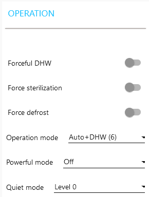

Handmatig op Auto+DHW gezet, nieuwe scheduler aangezet op 13:23 om DHW uit te zetten, heeft ook niet gewerkt.

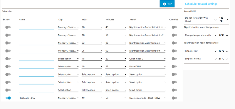

Waarom is 'select' eigenlijk een los vinkje bij de scheduler? :?
Afbeeldingslocatie: https://tweakers.net/i/45KZDdGDLDHIGkKg5KjTeVTP-3A=/800x/filters:strip_exif()/f/image/cYZZ9VNYcE9SJtR3KZIUHW1B.png?f=fotoalbum_large
Deze doet ook niet zoveel helaas. Zou naar Auto moeten schakelen vanaf Auto+Heat.
Staat nog steeds op Auto+Heat.
Overigens; is het echt nodig om elke afzonderlijke minuut te kunnen selecteren in de scheduler? Zijn blokken van 5 minuten niet voldoende?

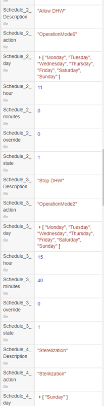

Nog even naar de context data gekeken ook:
Afbeeldingslocatie: https://tweakers.net/i/ciJKg_e41a_e091Ws2aVxGCkUOU=/x800/filters:strip_exif()/f/image/E2e9SwGP0FWxDmKZlxaF3qJO.png?f=fotoalbum_large
Dat lijkt ok op het eerste oog.
Opnieuw deployed, alle settings nog eens opnieuw gezet... Doet geen reet... :X

Deze:
Afbeeldingslocatie: https://tweakers.net/i/Qi9CWtDjRN7PVWOp72n3RAE9wF0=/full-fit-in/4000x4000/filters:no_upscale():fill(white):strip_exif()/f/image/CzAgmzdcfNYnoH8YaHL4n43Q.png?f=user_large

Ik mocht alweer naar huis! Dus meteen in de scheduler gedoken.
Ik heb als test naar Quietmode geschakeld en dat werkt.
Zie wel iets geks en dat is dat hij iets mee pakt wat nieuw is, dus ik denk dat ik daar wel uit ga komen.
14/11 17:29:31 - MQTT Command - SetQuietMode: 2
14/11 17:29:31 - Scheduler - Quiet Mode: 2
14/11 17:29:28 - Nightreduction room setpoint: OFF, Room setpoint: 21 °C

Maarten69 schreef op maandag 14 november 2022 @ 17:31:
Quiet mode schakelt wel. Net getest...
Operating mode doet niks.
Night reduction water temperature wel. Hoewel de toggle op het dash uit blijft staan.
Room doet het ook. Maar voor beiden geldt, hoe zet ik die nu uit? De toggle lijkt niet verbonden meer te zijn.
Dan maar via de scheduler uitzetten allebei.
Ik denk dat ik terug ga naar de laatste stable voor nu.

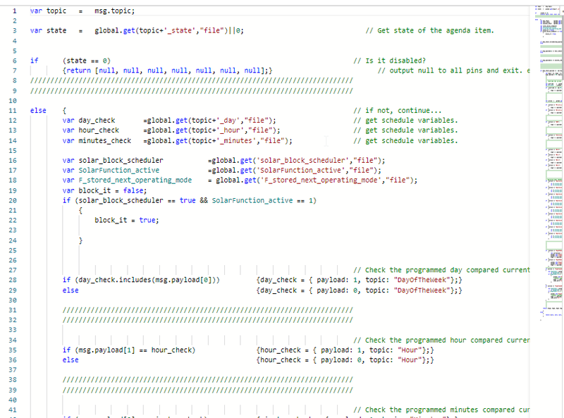

Denk dat de fout 'm hier in zit:
14-11-2022 18:25:25node: Function schedulefunction : (error)
"TypeError: Cannot read properties of undefined (reading 'includes')"
Krijg inderdaad op DHW geen output op Pin 5 (msg5)
Nevermind: ik was vergeten een dag(-en) te kiezen in scheduler en dan strand deze code natuurlijk:
if (day_check.includes(msg.payload[0]))
Ik zal deze versie opnieuw uploaden, mogelijk dat het nu weer werkt want hier:

Zojuist geupdate naar de 21.1 vanuit de main tree.
Kijk ik bij settings zie ik onder operation Heat+DHW (4) staan (dat klopt)
Ga ik naar home page: Kopje Heat, Heat status On, current state DHW only. Moet je dat lezen als er is geen warmte vraag dus alleen DHW (indien nodig)?
Vind het wat verwarrend overkomen met de waarde hoe deze op de settings pagina staat.
Daarnaast geeft de volgende instelling (uiteraard met WAR enabled ;) ) de situatie dat de pomp van de binnenunit continu zit te pendelen in de flow:
Afbeeldingslocatie: https://tweakers.net/i/5d4NNRK9VgevI_CRImS7N0T9mT4=/100x75/filters:strip_exif()/f/image/XliWFl2l9NAMfj7kl6JqqQLw.png?f=fotoalbum_small
Met in de log: MQTT Command - SetZ1HeatRequestTemperature: 31 (dat klopt wel met de grafiek)
Maar zonder dat de buitenunit aan gaat zal dat nooit gaan opwarmen natuurlijk.
Voor nu dus weer even de WAR uitgezet.

The-Source schreef op maandag 14 november 2022 @ 19:13:
Dat zou het zelfde moeten zijn. Current state in Home = Settings operation mode. Zou gelijk moeten zijn dus. Dat komt vast door het filter. @Maarten69 Ik heb het zo opgelost in WP control

@The-Source
Je hebt modus Heat+DHW als huidige active modus.
Dat zou je ook exact zo moeten zien in HOME tab.
Omdat je 2 mogelijkheden hebt met de 3-weg klep, DHW of HEAT, zie je onder het kopje welke aan staat. Dat is het idee.
Ik snap die bult in SP niet.
Hoe kan het setpoint ineens een jump maken van 10C ??? 8)7

@The-Source
Dit is hoe de grafiek (ongeveer) er uit mag zien.
Afbeeldingslocatie: https://tweakers.net/i/ROI9-VusPauWGiBlRmx6QVkEyX0=/800x/filters:strip_exif()/f/image/NR4HVtjI12RJ0e1FatNIk642.png?f=fotoalbum_large
Je ziet dat T outside lekker van alles mag doen. die wordt genegeerd omdat ik een custom sensor gebruik *internet.
Maar de groene lijn SP WAR is gewoon +1 -1 -1 etc.. dat soort stapjes mag je verwachten.
Stappen van 10 is iets dat niet goed gaat, maar ik niet kan verklaren nu.

edterbak schreef op maandag 14 november 2022 @ 19:27:
Die bult is van het aan een daarna weer uitzetten van de war functie. Die gaf als setpoint de +10.
Ik heb een split en buiten ging niet aan terwijl binnen wel de pomp continu van laag naar hoog toeren ging

The-Source schreef op maandag 14 november 2022 @ 19:42:
Maar wat gebeurde er dan.
Dat de functie aan stond, was het setpoint 31C (lijkt).
Was dat juist?
Waarom zet je hem dan weer uit?
Neem me even iets duidelijker aan het kleine kinderhandje mee :D ghehehe
  • edterbak
Ah. een edit...
Maar die snap ik niet.
Het enige dat de flow aangeeft is het setpoint. Meer doet hij niet.
Dus waarom de pomp dan aan het dansen was kan ik niet verklaren.
  • MikeyMan
  • Laatst online: 18:31
MikeyMan
Vidi, Vici, Veni
Nope, helaas, mode change via scheduler werkt nog niet.

  • MikeyMan
MikeyMan
Vidi, Vici, Veni
Zowel regel 3 als regel 6 worden niet uitgevoerd. Log is helemaal leeg ook:
Afbeeldingslocatie: https://tweakers.net/i/V1h1T8fBaoUGg2qmV_dJR4EQxN4=/800x/filters:strip_exif()/f/image/nVWySKSzyA69XzOA6iOiNe5N.png?f=fotoalbum_large
14/11 19:50:09 - MQTT Command - SetZ1HeatRequestTemperature: 27
14/11 19:50:04 - Function SoftStart: Correction: 0 > 1 °C - (STABLE) Freq: 30Hz, Tout: 27°C
14/11 19:46:49 - MQTT Command - SetZ1HeatRequestTemperature: 26
14/11 19:46:44 - Function SoftStart: Correction: -2 > 0 °C - (STABLE) Freq: 34Hz, Tout: 27°C
14/11 19:43:34 - MQTT Command - SetZ1HeatRequestTemperature: 24
14/11 19:43:29 - Function SoftStart: Correction: 0 > -2 °C - (STARTUP) Freq: 19Hz, Tout: 22°C
14/11 19:43:11 - MQTT Command - SetZ1HeatRequestTemperature: 26
14/11 19:43:05 - Function RTC: Correction change: From -2 to -1 °C
14/11 19:43:05 - SETUP - Sensors: Custom room temperature sensor FOUND and used
14/11 19:42:19 - MQTT Command - SetZ1HeatRequestTemperature: 24
14/11 19:42:19 - Function RTC: Correction change: From -3 to -2 °C
14/11 19:42:14 - Function RTC: Correction change: From -2 to -3 °C
Dit is overigens met debug temperatures op 'on'.

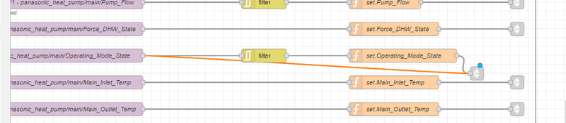

  • edterbak

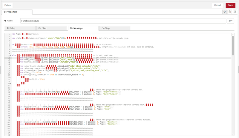

@Maarten69
What is THIS?
Gebruik je een andere editor ofzo? Zie jij dit ook in de scheduler functie die je hebt aangepast?
Ik zie het nergens anders zo lijkt. Al die rode blokjes... lijken tabs
Wat vreemd dit.
Afbeeldingslocatie: https://tweakers.net/i/FCcITM-hkIiYdP0JTfdBfKZtZPM=/800x/filters:strip_exif()/f/image/1xoVS5DHMXoCliTD7vJpf1ts.png?f=fotoalbum_large
  • Maarten69
  • Registratie: Augustus 2022
Nee dat heb ik niet, maar wel eens eerder gezien:
voor nu plak deze daar maar:

var topic   =   msg.topic;
var state   =   global.get(topic+'_state',"file")||0;                              // Get state of the agenda item.
if      (state == 0)                                                            // Is it disabled?
        {return [null, null, null, null, null, null, null];}                          // output null to all pins and exit. else to continue.
else    {                                                                       // if not, continue...
        var day_check       =global.get(topic+'_day',"file");                   // get schedule variables.
        var hour_check      =global.get(topic+'_hour',"file");                  // get schedule variables.
        var minutes_check   =global.get(topic+'_minutes',"file");               // get schedule variables.
        var solar_block_scheduler           =global.get('solar_block_scheduler',"file");
        var SolarFunction_active            =global.get('SolarFunction_active',"file");
        var F_stored_next_operating_mode    = global.get('F_stored_next_operating_mode',"file");
        var block_it = false;
        if (solar_block_scheduler == true && SolarFunction_active == 1)
                block_it = true;
                                                                                // Check the programmed day compared current day.
        if (day_check.includes(msg.payload[0]))         {day_check = { payload: 1, topic: "DayOfTheWeek"};}
        else                                            {day_check = { payload: 0, topic: "DayOfTheWeek"};}
                                                                                // Check the programmed hour compared current hour.
        if (msg.payload[1] == hour_check)               {hour_check = { payload: 1, topic: "Hour"};}
        else                                            {hour_check = { payload: 0, topic: "Hour"};}
                                                                                // Check the programmed minutes compared current minutes.
        if (msg.payload[2] == minutes_check)            {minutes_check = { payload: 1, topic: "Minutes"};}
        else                                            {minutes_check = { payload: 0, topic: "Minutes"};}
        if (day_check.payload == 1 && hour_check.payload == 1 && minutes_check.payload == 1)        // If all of the conditions are met (day + hour + minutes), then....
                let msg1 = {}, msg2 = {}, msg3 = {}, msg4 = {}, msg5 = {}, msg6 = {}, msg7 = {};
                msg1.payload = 99; msg2.payload = 99; msg3.payload = 99; msg4.payload = 99; msg5.payload = 99; msg6.payload = 99; msg7.payload = 99;
                //  Override the current powerstate of heat pump? //////////////
                var override    =   global.get(topic+'_override',"file");       // get the current override state.
                var HP_state    = global.get('Heatpump_State',"file");          // get the current state of the heatpump. Is it on or off.
                if  (override == 1 && HP_state == 0)                            // check if the override state is enabled, AND currently heatpump state is off
                        msg1 = { payload: 1, topic: "override" };
                var action  =   global.get(topic+'_action',"file");             // get the action
                if  (action == "HP_turn_on" && HP_state == 0)                   // check the action
                        msg1 = { payload: 1, topic: "Turn ON HeatPump" };       // Operation Mode action? >> to Operation MOde output pin 1
                if  (action == "HP_turn_off" && HP_state == 1 && block_it === false)                                   // check the action
                        msg1 = { payload: 0, topic: "Turn OFF HeatPump" };      // Operation Mode action? >> to Operation MOde output pin 1
                if  (action == "DHW")                                           // check the action if DHW (=Force DHW)
                        msg2 = { payload: 1, topic: "DHW" };                     // DHW action? >> to DHW output pin 2
                if  (action == "Sterilization" && block_it === false)                                 // check the action
                        msg3 = { payload: 1, topic:  "Sterilization" };         // Sterilization action? >> to Sterilization output pin 3
                if  (action == "QM_0")                                          // check the action
                        msg4 = { payload: 0, topic: "Quiet Mode 0" };           // QuietMode action? >> to Quiet MOde output pin 4
                if  (action == "QM_1")                                          // check the action
                        msg4 = { payload: 1, topic: "Quiet Mode 1" };           // QuietMode action? >> to Quiet MOde output pin 4
                if  (action == "QM_2")                                          // check the action
                        msg4 = { payload: 2, topic: "Quiet Mode 2" };           // QuietMode action? >> to Quiet MOde output pin 4
                if  (action == "QM_3")                                          // check the action
                        msg4 = { payload: 3, topic: "Quiet Mode 3" };           // QuietMode action? >> to Quiet MOde output pin 4
                // Operating mode (0=Heat only, 1=Cool only, 2=Auto(Heat), 3=DHW only, 4=Heat+DHW, 5=Cool+DHW, 6=Auto(Heat)+DHW, 7=Auto(Cool), 8=Auto(Cool)+DHW)
                if  (action == "OperationMode0")                                // check the action
                        if (F_stored_next_operating_mode === undefined) {msg5 = { payload: 0, topic: "Operation Mode 0" };}       // Operation Mode action? >> to Operation MOde output pin 5
                        if (F_stored_next_operating_mode !== undefined) {global.set('F_stored_next_operating_mode',0,"file");}
                if  (action == "OperationMode1")                                // check the action
                        if (F_stored_next_operating_mode === undefined) {msg5 = { payload: 1, topic: "Operation Mode 1" };}       // Operation Mode action? >> to Operation MOde output pin 5
                        if (F_stored_next_operating_mode !== undefined) {global.set('F_stored_next_operating_mode',1,"file");}
                if  (action == "OperationMode2")                                // check the action
                        if (F_stored_next_operating_mode === undefined) {msg5 = { payload: 2, topic: "Operation Mode 2" };}       // Operation Mode action? >> to Operation MOde output pin 5
                        if (F_stored_next_operating_mode !== undefined) {global.set('F_stored_next_operating_mode',2,"file");}
                if  (action == "OperationMode3")                                // check the action
                        if (F_stored_next_operating_mode === undefined) {msg5 = { payload: 3, topic: "Operation Mode 3" };}       // Operation Mode action? >> to Operation MOde output pin 5
                        if (F_stored_next_operating_mode !== undefined) {global.set('F_stored_next_operating_mode',3,"file");}
                if  (action == "OperationMode4")                                // check the action
                        if (F_stored_next_operating_mode === undefined) {msg5 = { payload: 4, topic: "Operation Mode 4" };}       // Operation Mode action? >> to Operation MOde output pin 5
                        if (F_stored_next_operating_mode !== undefined) {global.set('F_stored_next_operating_mode',4,"file");}
                if  (action == "OperationMode5")                                // check the action
                        if (F_stored_next_operating_mode === undefined) {msg5 = { payload: 5, topic: "Operation Mode 5" };}       // Operation Mode action? >> to Operation MOde output pin 5
                        if (F_stored_next_operating_mode !== undefined) {global.set('F_stored_next_operating_mode',5,"file");}
                if  (action == "OperationMode6")                                // check the action
                        if (F_stored_next_operating_mode === undefined) {msg5 = { payload: 6, topic: "Operation Mode 6" };}       // Operation Mode action? >> to Operation MOde output pin 5
                        if (F_stored_next_operating_mode !== undefined) {global.set('F_stored_next_operating_mode',6,"file");}
                if  (action == "OperationMode7")                                // check the action
                        if (F_stored_next_operating_mode === undefined) {msg5 = { payload: 7, topic: "Operation Mode 7" };}       // Operation Mode action? >> to Operation MOde output pin 5
                        if (F_stored_next_operating_mode !== undefined) {global.set('F_stored_next_operating_mode',7,"file");}
                if  (action == "OperationMode8")                                // check the action
                        if (F_stored_next_operating_mode === undefined) {msg5 = { payload: 8, topic: "Operation Mode 8" };}       // Operation Mode action? >> to Operation MOde output pin 5
                        if (F_stored_next_operating_mode !== undefined) {global.set('F_stored_next_operating_mode',8,"file");}
                if  (action == "NightReductionOn")                              // check the action
                        var correction = global.get("NightReduction_correction","file");           // get the nightreduction correction.
                        global.set("NightReduction_current_value",correction,"file");
                        global.set("nightreduction_on_off",1,"file");
                        msg6 = { payload: correction, topic: "Nightreduction" };
                if  (action == "NightReductionOff")                             // check the action
                        global.set("NightReduction_current_value",0,"file");
                        global.set("nightreduction_on_off",0,"file");
                        msg6 = { payload: 0, topic: "Nightreduction" };
                if (action == "NightmodeON")                 // check the action
                    var Nightmode = global.get("Nightmode", "file");
                        if (Nightmode === undefined) { Nightmode = 0; }
                    if (Nightmode == 0) //only when not set
                            global.set("Nightmode", 1, "file");
                            //handle nightmode in separate function
                            msg7 = { payload: 1, topic: "Nightmode" };
                            node.warn("1=" + msg7.payload);
                if (action == "NightmodeOFF")                 // check the action
                    if (Nightmode == 1) //only change when set
                        global.set("Nightmode", 0, "file");
                        msg7 = { payload: 0, topic: "Nightmode" };
                        node.warn("2=" + msg7.payload);
            return [msg1, msg2, msg3, msg4, msg5, msg6, msg7];
        else
Heb gehele flow nu ook als formatted json geupload.

@edterbak ik heb het niet:
Afbeeldingslocatie: https://tweakers.net/i/aBRsd8cYD__vOzK-FyVXFzK2KyE=/800x/filters:strip_exif()/f/image/0ScezsSNmmTceOfitVKhNFue.png?f=fotoalbum_large
Maar lijkt er sowieso op dat jij een formatted JSON editor gebruikt, als ook te zien aan de uploads op github :)
  • edterbak
'jij' is? Moi?
  • MikeyMan
MikeyMan
Vidi, Vici, Veni
Yup... Zie mijn eerdere posts. Je eerdere uploads waren netjes opgemaakt. Huidige upload is een enkele regel. Gaat met importeren wel goed overigens bij mij.
Zie MikeyMan in "Heishamon <> Node Red voor Panasonic warmtepompen"
[ Voor 14% gewijzigd door MikeyMan op 14-11-2022 20:03 ]
  • edterbak
MikeyMan schreef op maandag 14 november 2022 @ 20:02:
haha.. dan moet je bij Maarten zijn denk ik. Ik heb niks anders gedaan dan normaal.
Als ik iets anders heb gedaan, dan weet ik niet wat. (ook niet ondenkbaar)
[ Voor 7% gewijzigd door edterbak op 14-11-2022 20:04 ]
  • Maarten69
Geen idee wat ik anders doe.
Nu normale flows.json en flows_formatted.json geupload.
Die OpenWeather temp heb ik inmiddels werkend ;) thx
Schedelur getest, werkt hier gewoon:
Afbeeldingslocatie: https://tweakers.net/i/J6fWYpFlEIZFiha1aFFZbRx29Ys=/800x/filters:strip_exif()/f/image/ex8dE4ytd4zPF9qBea3iVuXe.png?f=fotoalbum_large
14/11 19:59:22 - MQTT Command - SetOperationMode: 4
14/11 19:59:22 - Scheduler - Operation Mode: 4
Settings page geeft ook aan Heat+DHW (4)
[ Voor 85% gewijzigd door Maarten69 op 14-11-2022 20:08 ]
8680 Wp, Panasonic Mono-bloc J-Generation WH-MDC07J3E5 1-fase 7kW. Heishamon v3.2.3 , NRflow *custom* , Home Assistant + " kamaradclimber / heishamon-homeassistant", Kaifa MA105 + Shelly PRo 3EM (120A), 3x Marstek 5,12kW v151, lilygo-modbus-485 HA

  • Maarten69
edterbak schreef op maandag 14 november 2022 @ 20:10:
@Maarten69
Als je vandaag stop, geef maar door. Dan ga ik verder.
Zit jij nu op laatste versie van 21.11 van 19:31 uur?
@edterbak kun jij eens testen in scheduler, hier gaat het goed...
De mode change werkt? Inclusief logs?
Ja net gepost hierboven.
Test opnieuw: (ik edit deze post paar keer)
Afbeeldingslocatie: https://tweakers.net/i/qBpPmAzVf1GYGkmNdnoju-YGFuk=/800x/filters:strip_exif()/f/image/SQiNcRbAiolS4MKgCq20k2aj.png?f=fotoalbum_large
14/11 20:15:22 - MQTT Command - SetOperationMode: 4
14/11 20:15:22 - Scheduler - Operation Mode: 4
Afbeeldingslocatie: https://tweakers.net/i/sOaP-JlUT2gsozGWsIMAcbzI9YY=/800x/filters:strip_exif()/f/image/b8qybdCyG1mrTbphBFZGfnaW.png?f=fotoalbum_large
14/11 20:17:22 - MQTT Command - SetOperationMode: 0
14/11 20:17:22 - Scheduler - Operation Mode: 0
Bij een dubbele test wilde hij nu niet terug naar HEAT only...
EDIT: weer minuut later gezet wn nu deed hij het alsnog.
Geen idee, lijkt te werken, maar interval moet meer dan 1 minuut zijn om betrouwbaar te zijn?
test 3, 2 minuten tussen:
Afbeeldingslocatie: https://tweakers.net/i/CZiTZPBxr4ocrrTnTQN8mzTUETw=/800x/filters:strip_exif()/f/image/5sbQZ58xzcQbNEkkS3Fvhrcx.png?f=fotoalbum_large
werkt goed:
Afbeeldingslocatie: https://tweakers.net/i/36r660MHHu1VktFCDD6wlNYcv8A=/full-fit-in/4000x4000/filters:no_upscale():fill(white):strip_exif()/f/image/nWxBwTgW6cY4ILgSYO13HERF.png?f=user_large
en na 2 minuten ook weer terug op HEAT.
Log van alle testen:
14/11 20:28:22 - MQTT Command - SetOperationMode: 0
14/11 20:28:22 - Scheduler - Operation Mode: 0
14/11 20:26:22 - MQTT Command - SetOperationMode: 6
14/11 20:26:22 - Scheduler - Operation Mode: 6
14/11 20:23:22 - MQTT Command - SetOperationMode: 0
14/11 20:23:22 - Scheduler - Operation Mode: 0
14/11 20:20:22 - MQTT Command - SetOperationMode: 4

@MikeyMan Wat is de waarde van F_stored_next_operating_mode in contextdata momenteel?
grappig ik kan heb zelf geeneens vinden.
ik stop ermee voor vandaag. Succes @edterbak ;)
Zijn er anderen met scheduler problemen?
[ Voor 173% gewijzigd door Maarten69 op 14-11-2022 21:09 ]
  • MikeyMan
MikeyMan
Vidi, Vici, Veni
Probeer terug te gaan naar de main versie, maar krijg daar nu een error op een node... Outside temp...
[ Voor 8% gewijzigd door MikeyMan op 14-11-2022 20:38 ]
  • edterbak
MikeyMan schreef op maandag 14 november 2022 @ 20:37:
Had ik ook.
onverklaarbaar.
Open die functie, (dubbelklik) en scroll even, Done en rode driehoekje verdween. HEb dit 1x gezien, maar nooit gesnapt of gereproduceerd.
  • edterbak
Maarten69 schreef op maandag 14 november 2022 @ 20:32:
Deze wordt als hij ingelezen is na het afronden van een functie, op 'undefined' gezet. dus gewist.
Waar zit je met dit ding te stoeien?

T_outside - Input selector
24
25
26
27
28
29
30
31
32
33
34
35
36
37
38
39
40
41
42
43
44
45
46
47
48
49
50
51
52
53
54
55
56
57
58
59
60
61
62
63
64
65
66
67
68
69
70
71
72
73
74
75
76
77
78
79
80
81
82
83
84
85
86
87
88
89
90
91
92
93
94
95
96
97
98
99
100
101
102
103
104
105
106
107
108

Volgens mij is 21.1 beta ook in main branch terecht gekomen. :?
En bovendien maar 737 kb ipv 1.2mb zoals gewoonlijk...
Deze stond nu helemaal niet gescheduled:
14/11 21:19:09 - SETUP - Sensors: Custom room temperature sensor FOUND and used
14/11 21:19:06 - RTC: Room setpoint changed to: 20.5 °C
14/11 21:17:56 - RTC: Room setpoint changed to: 18 °C
14/11 21:17:26 - RTC: Room setpoint changed to: 18 °C
14/11 21:17:25 - Nightreduction room setpoint: ON, Room setpoint: 18 °C
Gaat echt alle kanten op zo :X
Terug naar 20.4... Geen errors bij deploy. Maar scheduler nog steeds kaduuk...
Vanmorgen deed ie het nog 8)7
[ Voor 92% gewijzigd door MikeyMan op 14-11-2022 21:28 ]
  • MikeyMan
MikeyMan
Vidi, Vici, Veni
Vanaf deze commit:
https://github.com/edterb...d344c861ff5da0/flows.json
is de stable overgeschreven door een beta.
Ik ben nu terug naar deze:
https://github.com/edterb...8187e7b528c550/flows.json
Alle scheduler context data verwijderd en scheduler opnieuw ingesteld, maar mocht ook niet baten helaas. Hij blijft op Auto + DHW staan :X
[ Voor 17% gewijzigd door MikeyMan op 14-11-2022 21:46 ]

Als je zou kunnen kijken of een mode switch werkt? Van heat naar DHW en terug bijvoorbeeld.
Rest werkt hier gek genoeg wel.
Dacht dat @Aikon ook een T-cap had, maar wellicht zijn wij hier de enigen.
[ Voor 9% gewijzigd door MikeyMan op 14-11-2022 22:26 ]
  • fietsensloper
  • Registratie: Oktober 2022
  • Laatst online: 21-11-2025
Hmm sorry, ik heb geen DHW van de WP... Gebruik hem voor nu alleen nog voor Heat.
  • MikeyMan
MikeyMan
Vidi, Vici, Veni
fietsensloper schreef op maandag 14 november 2022 @ 22:34:
Heat naar cool of auto kan ook. Als de operating mode maar wijzigt.

best wel hoge energy consumption voor een enkel fase ;)
die enkele piek van de defrost kan ik nog wel begrijpen maar de rest lijkt verkeerde data verwerking

Als je een format upload dat er anders uit ziet mag je dat niet doen.
Doordat de formats nu zo verschillend zijn, kan github geen diff meer maken.
Dus kunnen we ook niet normaal mergen of een slimme roll-back doen.
Ik heb nu een update gezet op Github.
https://github.com/edterb...n_control/tree/main-21.12

Dit is de softstart node van 01-11.
Kun je deze tekst plakken in je huidige node [Function SoftStart] . ?

Ik heb 21.12 geïnstalleerd net. Wat me gisteren wel opviel @Maarten69 is dat de Quiet mode wel werkt zoals je dat erin hebt verwerkt nu, maar als ik hem handmatig op level 3 zet hij alsnog rustiger start.
Afbeeldingslocatie: https://tweakers.net/i/B8RSY3-nXL55x7qH3uE2jGm6Vyg=/full-fit-in/4000x4000/filters:no_upscale():fill(white):strip_exif()/f/image/BVouVFmR06BrrXz8vdXYaD1B.png?f=user_large
Om 15:22 heb ik level 3 gezet.
Kan het zijn dat je quietmode pas zet als de compressor al draait, of wellicht toch te laat op de een of andere manier?

@edterbak ik denk dat er nog iets niet goed gaat met de GitHub nu.
De main branch bevat nog steeds de beta, in ongeformatteerde variant.
Volgens mij moet die nu eerst naar de stable die je afgelopen zaterdag hebt geplaatst worden teruggezet.
Deze:
Afbeeldingslocatie: https://tweakers.net/i/rOMOoJLk5KjDW9LJksuIgqRmnsE=/800x/filters:strip_exif()/f/image/K5HMk2jZYxpKgtdnv9pgqYDR.png?f=fotoalbum_large
Je maakt wel een goed punt dat er nu niet op wijzigingen gerapporteerd kan worden.

Ben er nu even af gebleven, ziet er zo uit in de global context:
Afbeeldingslocatie: https://tweakers.net/i/lgxCar_QZqunTITiOHHERyH9o9s=/800x/filters:strip_exif()/f/image/9dVqDOaHz68FoJ940m9eArBv.png?f=fotoalbum_large
Benieuwd wat er gaat gebeuren. Zie geen andere settings die met scheduling te maken hebben.
