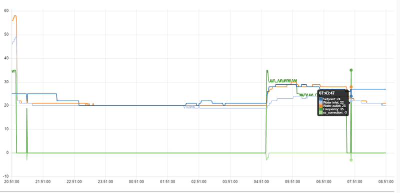

De softstart lijkt hier nu ook mooi zijn werk te doen 8)
Had hem afgelopen nacht op 30 minuten staan om te kijken hoe dat zou gaan.Afbeeldingslocatie: https://tweakers.net/i/pByob_UNNwAunmBEFDrNp9qKrlM=/800x/filters:strip_exif()/f/image/qAhgy2vMz3DrX2BDE5Dry7xL.png?f=fotoalbum_large

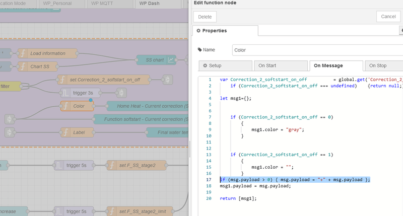

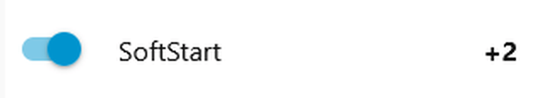

Nog een mini-verzoekje (indien je dat zelf ook vind)
Ik zou het fijn vinden om op het HOME dashbaord bij Softstart correctie de positieve correctie met een plus (+) teken te zien. (Min wordt tenslotte ook getoond)
De makkelijkste manier is denk op dat aan te pakken in de COLOR function node:
Afbeeldingslocatie: https://tweakers.net/i/NRkrI7pAwqR7R5_TpHrbZb7P-jk=/800x/filters:strip_exif()/f/image/kqizKh7GuhQTZbaSP14fEL7N.png?f=fotoalbum_large

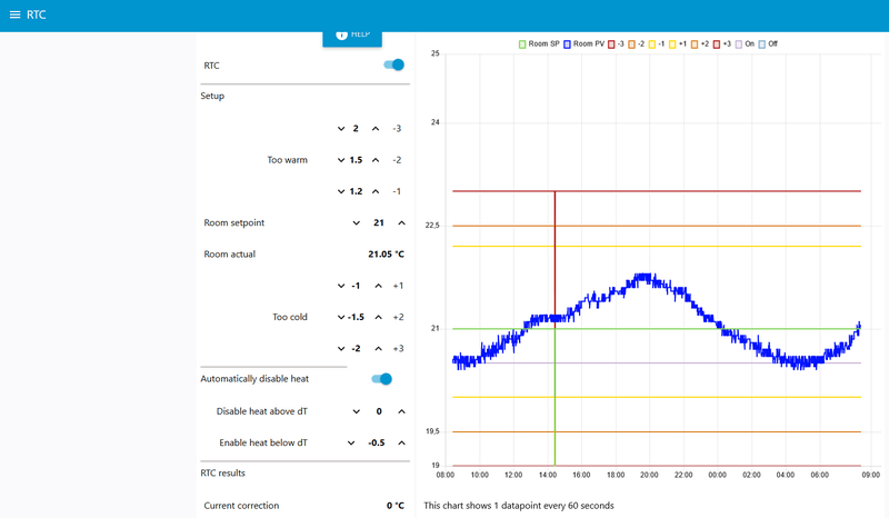

Misschien voor RTC correctie ook meteen gelijk trekken? :)
Afbeeldingslocatie: https://tweakers.net/i/20wpD7muVdZh3AB6-G2Mu02NnpQ=/full-fit-in/4000x4000/filters:no_upscale():fill(white):strip_exif()/f/image/m9pk4uulXhCCLUdfppDHUeTj.png?f=user_large

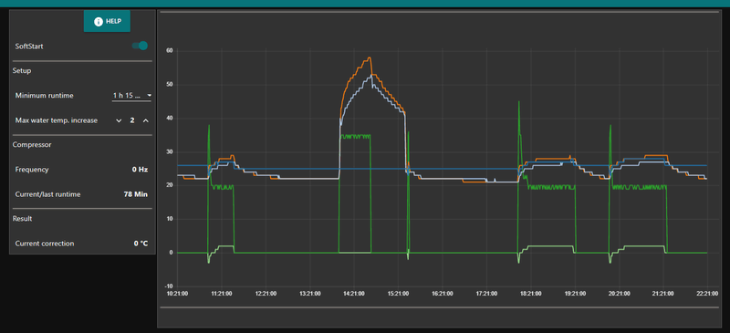

@edterbak nog een schoonheidsdingetje. Op het energy tabblad is in de bovenste grafiek DHW rood, en in de onderste heat. :)
also:
Afbeeldingslocatie: https://tweakers.net/i/XEBIONyd8oKpMHlLg-aYD0gDCb4=/full-fit-in/4000x4000/filters:no_upscale():fill(white):strip_exif()/f/image/UmIduCyG7P0er8iljTbz8y2X.png?f=user_large
Weird...?
Functie lijkt het te doen. Maar grafiek niet meer.
Reboot van NR helpt niet helaas. Kan ik iets resetten?
edit: global context data voor RTC grafiek verwijderd en settings opnieuw gezet. Werkt weer. 8)
[ Voor 89% gewijzigd door MikeyMan op 10-11-2022 18:38 ]

Overigens struikelt de function node die je gistern had voorgesteld:
msg.payload = Number(msg.data.attributes.temperature).toFixed(1);
msg.payload = parseFloat(msg.data.attributes.temperature);
Deze twee regels vreet ie niet. Maar dat komt waarschijnlijk omdat m'n payload alleen uit een getal bestaat, aangezien ik die al heb gefilterd.
Eens kijken wat er gebeurt als ik beide msg.data.attributes.temperature vervang door msg.payload.
edit: werkt! En zo te zien tevens het issue waarover de grafiek struikelde. Had de eerste twee regels eerst commented.
[ Voor 32% gewijzigd door MikeyMan op 10-11-2022 19:00 ]

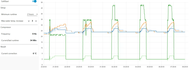

Net toch weer een run van 23 minuten waar 30 minuten was ingesteld... :X
[ Voor 12% gewijzigd door MikeyMan op 10-11-2022 19:49 ]

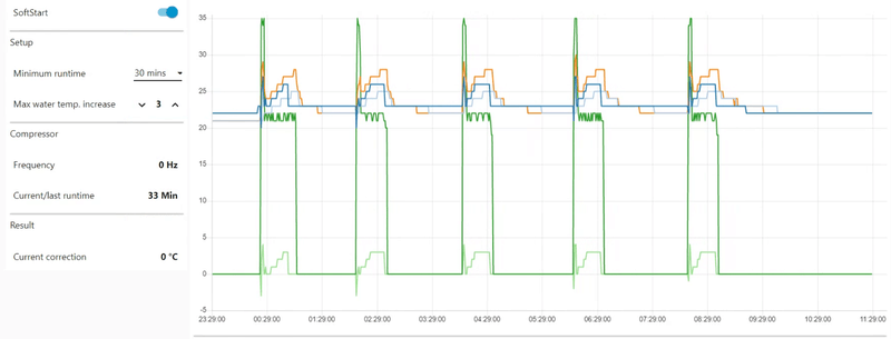

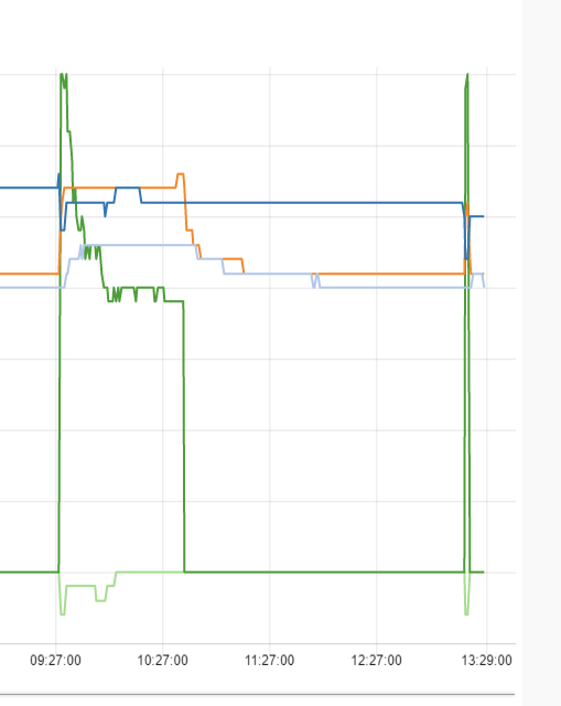

@MikeyMan
Op zich draait hij bij mij wel aardig.
Ik heb er net een verbetering in aangebracht. Ik zal de code wel uploaden
Afbeeldingslocatie: https://tweakers.net/i/IA_vKlasOdTyu6KV4P6bXrJrAWM=/800x/filters:strip_exif()/f/image/uuC6bzVCynDtyHAwbEvxIj6x.png?f=fotoalbum_large
  • edterbak
  • Laatst online: 02-05 16:23
Je ziet nog wel dat de warmteafgifte bij mij in huis nog te laag is. Te goed geisoleerd voor deze buitentemperaturen.

MikeyMan
Vidi, Vici, Veni
@edterbak die piek om 15:30 ongeveer. Dat zie ik ook af en toe ;)
  • edterbak
MikeyMan schreef op donderdag 10 november 2022 @ 22:23:
ik begrijp 100% wat daar de oorzaak van is hoor. heeft niets met code te maken.
de DHW run was net afgelopen.
dan zit er 55C water in de leidingen.
dan ziet de pomp gelijk kortstondig (~minuutje) water terug komen van 40C, dat iets te hoog is voor de logica.
De logica dat je zelf ervaart, dat de run binnen 2 a 3 minuten weer stopt, daar heb ik net een fix voor geschreven. (deeeeenk ik...)
Ik moet het nog even proberen en testen.

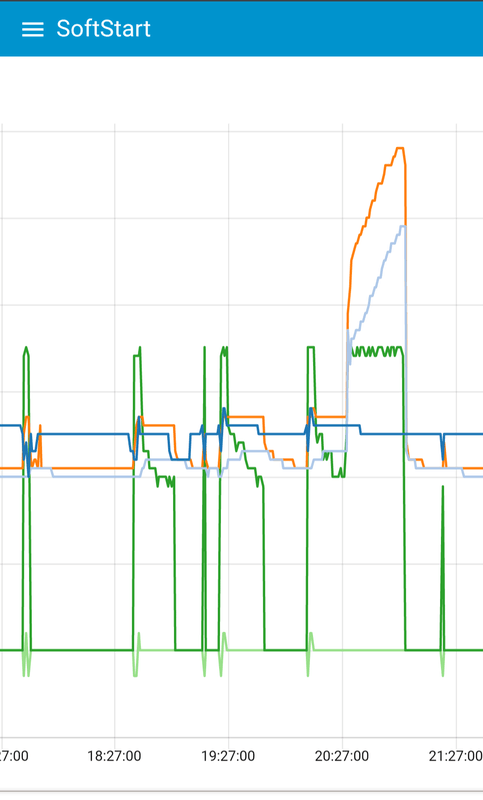

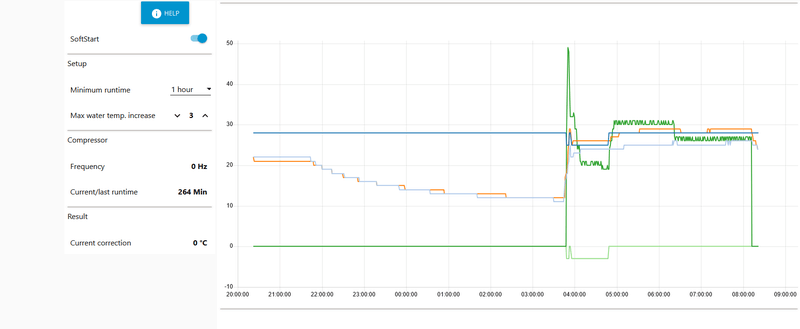

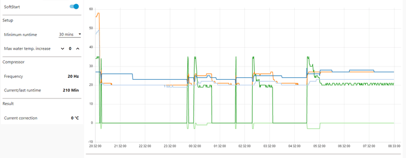

@edterbak ik zie wat vaker zo'n piek.
Heb het idee dat dit met de vorige versie niet zo was:
Afbeeldingslocatie: https://tweakers.net/i/wWILEgf8iD2wrtaG8wQCU-rKvhE=/x800/filters:strip_exif()/f/image/IKdXRWlOrKTxxDUAKkQzPlDj.png?f=fotoalbum_large
Zit ook 1 DHW run bij.
Zal de code zo ff plakken.
[ Voor 5% gewijzigd door MikeyMan op 10-11-2022 22:30 ]
  • edterbak
Nee, kan kloppen.
Dat is de fix die ik nu hierboven heb gezet. :) hopen dat je het zelfde ziet.

Maarten69 schreef op donderdag 10 november 2022 @ 15:38:
Goedenmiddag, De code kijkt alleen naar compressor aan/uit, dus ja.
Compressor aan bij DHW zou pompsnelheid herstellen naar de waarde die je altijd al had staan.
Ik heb de +jes toegevoegd. leuke toevoeging. :)

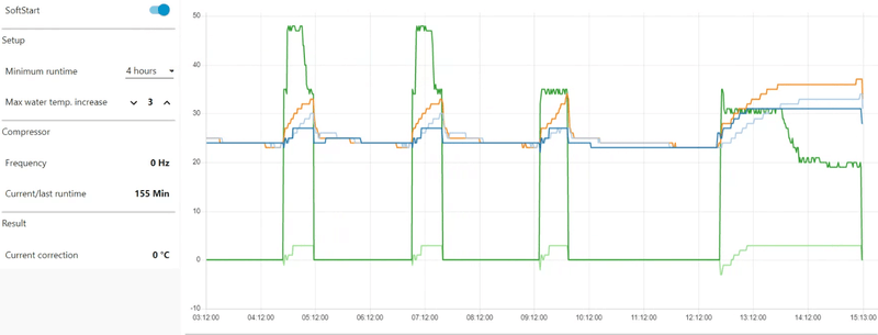

Het goede nieuws is; ik heb een hele mooie run gezien vanmorgen. Bijna 155 minuten.
Het slechte nieuws is dat daar weer een run achteraan zat van 1 minuut:
Afbeeldingslocatie: https://tweakers.net/i/PiwdAMQeyIz9VGotNfno-wJ9lDE=/800x/filters:strip_exif()/f/image/6qZueYfldmo8FOR5vdKZhJJ2.png?f=fotoalbum_large
Nu komt dit waarschijnlijk deels door het andere goede nieuws. De setpoint instelling vanaf de thermostaat werkt:
Afbeeldingslocatie: https://tweakers.net/i/NkvJX5V4zTYR_VKvzlJhyiiCGFk=/800x/filters:strip_exif()/f/image/zO4lCW2WOg7FOnIXXoW6DUEL.png?f=fotoalbum_large
Nu had ik ook night shift nog aan staan, dus dat is wat verder afgekoeld dan eerder, waardoor ie vanmorgen z'n benen een beetje kon strekken.
Grafiek is wat messed up door de ontbrekende waardes van gisteren.
Wat bepaalt de schaal voor deze grafiek eigenlijk? Is die vast ingesteld?
Overigens ook grappig te zien hoe anders een T-Cap z'n run indeelt. Ik heb hem nog nooit boven de 35 hz gezien. Maar hij schaalt in stappen af.
en de log nog:

  • edterbak
Kun je deze code gebruiken in SoftStart

//////////////////////////////// SOFTSTART /////////////////////////////////////
// Declaration of variables including their values.
let msg1={};        // pin 1 - F_SS_correction
let msg99={};       // pin 2 - To Log
//  return [msg1,msg99];
msg99.topic = "Function SoftStart";
var ThreeWay_Valve_State= global.get('ThreeWay_Valve_State');
    if(ThreeWay_Valve_State===undefined){return null;}
var F_SS_state          = global.get('Correction_2_softstart_on_off',"file");    // Get the global variable. Used to see if the softstart function is enabled.
    if(F_SS_state===undefined)  {global.set('Correction_2_softstart_on_off',0,"file");F_SS_state=0;}
var F_SS_correction     = 0;
var F_SS_old_correction = global.get('F_SS_correction');
    if (F_SS_old_correction===undefined)    {F_SS_old_correction='n/a'}
var ss_Hz               = global.get('compressor_frequency');                       // Get the global variable for current compressor frequency
var Operating_Mode      = global.get('Operating_Mode_State',"file")
var SP_start            = global.get('F_WAR_SP');                           //  Setpoint after WAR calculation
var F_RTC_correction    = global.get('F_RTC_correction');                //  Correction of the RTC function
        if (F_RTC_correction===undefined) {F_RTC_correction=0}
var F_NR_correction     = global.get('F_NR_correction');                 //  Correction of the NightReduction function
        if (F_NR_correction===undefined) {F_NR_correction=0}
var F_SS_SP_start       = SP_start + F_RTC_correction + F_NR_correction;    //  Calculate the starting temperature (SP) for the SoftStart function
if (F_SS_state == 0 || ss_Hz == 0 || ThreeWay_Valve_State != 0 || Operating_Mode === undefined || Operating_Mode==1 || Operating_Mode==3 || Operating_Mode==5 || Operating_Mode==7 || Operating_Mode==8)                     //  Check if the function is enabled. Check if the compressor is running. Check if 3wayvalvue is in HEAT mode(0).
        F_SS_correction = 0;                                                        //  If the function is off, or the compressor is off, set  correction to zero
        global.set('F_SS_correction',F_SS_correction);                              //  Set the correctionvalue
        context.set("StartTime",undefined);
        msg1.payload = F_SS_correction;
        msg1.topic = 'Compressor off. F_SS_correction 0';
        msg99.payload = "Compressor Inactive - Correction: 0"
else
        var F_SS_new_SP;                                                            //  declare an empty variable
        var ss_PV_Ta            = global.get('Main_Outlet_Temp');                   //  PV (Ta/outlet) Temperature of water.
        var ss_PV_Tr            = global.get('Main_Inlet_Temp');                    //  PV (Tr/inlet) Temperature of water
        var T = '';
        var C = '';
        /////// Timer how long the compressoris on. Runtime //////////
        var CurrentTime = new Date().getTime();
        var StartTime = context.get("StartTime");
        if (StartTime === undefined)
                StartTime = CurrentTime;
                context.set("StartTime",StartTime);
        var TimeElapsed = ((CurrentTime - StartTime)/1000);
        TimeElapsed = parseFloat(TimeElapsed.toFixed(0));
        var Stage_1_Duration    =   180;        // Phase 1 duration in seconds
        // Stage 1 - Pump just started
        if (TimeElapsed < Stage_1_Duration)
                global.set('F_SS_correction_active',1);
                F_SS_correction = -3;                                               //  Set the starting correction to -3
                F_SS_new_SP = F_SS_SP_start + F_SS_correction;                      //  Calculate the NEW SP.
                T = ' - (STARTUP)';
                if (ss_PV_Ta -2 > F_SS_new_SP)                                     //  Check if the NEW SP is not too low (2C below Ta)
                        F_SS_new_SP             = ss_PV_Ta -2;                      //  NEW SP
                        F_SS_correction         = F_SS_new_SP - F_SS_SP_start;      //  NEW CORRECTION
                        T = ' - (CATCH)';
                if (F_SS_new_SP > F_SS_SP_start + 4)                                //  Check if the NEW SP is not too high (4C above original SP)
                        F_SS_new_SP             = F_SS_SP_start + 4;                //  NEW SP
                        F_SS_correction         = 4;                                //  NEW CORRECTION
                        T = ' - (CATCH)';
        //      Stage 2 - waiting for pump to relax
        var F_SS_stage2 = global.get('F_SS_stage2',"file");
        var F_SS_stage2_limit = global.get('F_SS_stage2_limit',"file");
        F_SS_stage2 = F_SS_stage2 * 60;                         // convert minutes to seconds
        if (TimeElapsed >= Stage_1_Duration && TimeElapsed < (F_SS_stage2))
                F_SS_new_SP                     = ss_PV_Ta -1;                      //  NEW SP
                    if (F_SS_new_SP < F_SS_SP_start -3)
                            F_SS_new_SP = F_SS_SP_start -3;
                if (F_SS_correction > F_SS_stage2_limit)
                        F_SS_correction = F_SS_stage2_limit;
                        F_SS_new_SP = F_SS_SP_start + F_SS_stage2_limit;
                        C = ' (Capped)'
                T = ' - (STABLE)';
                if (TimeElapsed <= 300 && F_SS_correction > 0)
                if (TimeElapsed > 300 && TimeElapsed <= 600 && F_SS_correction > 1)
                        F_SS_correction = 1;
        //      Stage 3 - Pump has relaxed. Remove correction, back to original setpoint
        if (TimeElapsed >= F_SS_stage2)
                    global.set('F_SS_correction_active',0);
                    F_SS_correction             = 0;                                //  NEW CORRECTION
                    F_SS_new_SP                 = F_SS_SP_start                     //  NEW SP
                    T = ' - (ENDING)';
msg1.topic = 'F_SS_correction ' + T;
if (F_SS_old_correction == F_SS_correction)
        context.set("StartTime_phase2",undefined);
        //msg99.payload = "Correction: " + F_SS_old_correction + " > " + F_SS_correction + " °C" + T + " Freq: " + ss_Hz + "Hz, Tout: " + ss_PV_Ta + "°C";
        return [msg1,null];
if (F_SS_correction > F_SS_old_correction)                                      //  reduced response scenario (stage 2)
        var StartTime_phase2 = context.get("StartTime_phase2");
        if (StartTime_phase2 === undefined)
                StartTime_phase2 = CurrentTime;
                context.set("StartTime_phase2",StartTime_phase2);
        var TimeElapsed_phase2 = ((CurrentTime - StartTime_phase2)/1000);

Toch nog een kort runnetje:
Afbeeldingslocatie: https://tweakers.net/i/q7EZUZ6MMCoRYsO4_khOfQGkhSU=/full-fit-in/4000x4000/filters:no_upscale():fill(white):strip_exif()/f/image/QQNlyzkYxTUYCGeCZPVM0rlx.png?f=user_large
11/11 13:18:53 - MQTT Command - SetZ1HeatRequestTemperature: 25
11/11 13:18:48 - Function - Calculate new SP: New final SP calculated: Current setpont: 22 °C. New calculated setpoint: 25 °C
11/11 13:18:48 - Function SoftStart: Compressor Inactive - Correction: 0
11/11 13:16:48 - MQTT Command - SetZ1HeatRequestTemperature: 22
11/11 13:16:43 - Function - Calculate new SP: New final SP calculated: Current setpont: 25 °C. New calculated setpoint: 22 °C
11/11 13:16:43 - Function SoftStart: Correction: 0 > -3 °C - (STARTUP) Freq: 21Hz, Tout: 21°C
11/11 13:16:22 - MQTT Command - SetZ1HeatRequestTemperature: 25
11/11 13:16:17 - Function - Calculate new SP: New final SP calculated: Current setpont: 26 °C. New calculated setpoint: 25 °C
11/11 13:16:17 - Function RTC: Correction change: From 1 to 0 °C
Deze keer 2 minuten. Das 100% winst ;)
Edit: Zojuist nog eentje. Wederom 2 minuten.
[ Voor 67% gewijzigd door MikeyMan op 11-11-2022 15:56 ]

Nou, nu heb ik tijdens de start de delay helemaal uit gezet. Als dit niet werkt is het je waterflow misschien die te laag is?

@edterbak hij staat nu op 26 liter per minuut. Dat kan het niet zijn. Volgens mij zou dat ook in een error moeten resulteren toch? Kan de functie ff uit zetten ter controle.
Heb jij ze niet meer?
Maar überhaupt raar dat ie wil starten met een run.
Heb deze korte runs voor woensdag (?) Ook niet gezien.
Edit: dinsdag om 1:35 voor het eerst zo'n korte run
Overigens staat de max water temp increase nog steeds op 0 graden.
[ Voor 24% gewijzigd door MikeyMan op 11-11-2022 20:09 ]
  • edterbak
Als het goed is, en mijn theorie klopt, dan heb je nu ook niet meer die korte runs. Hij mag snel reageren.
Het kan in het ergste geval wel weer opleveren dat hij vrij hoog in frequentie begint en niet snel naar 20 gaat. Maar daar wacht ik dus even jouw feedback nu op af.
Als dit glad gestreken is zal ik mijn huidige versie uploaden als main branch.

  • Maarten69
  • Registratie: Augustus 2022
Vreemd, ligt het niet aan je warmteafgifte?
Hier mooie lange run gehad. Om 04.00 ging de WP aan door RTC en nu net uit door de RTC.
Afbeeldingslocatie: https://tweakers.net/i/0-F6pS5AEdhXClo3CDrk775Xn-8=/800x/filters:strip_exif()/f/image/UcRjXuoC5rTXJL0y3uLZ5nWK.png?f=fotoalbum_large
24
25
26
27
12/11 08:12:05 - Compressor: ...Stopped (runtime: 264 min)
12/11 08:12:01 - MQTT Command - SetHeatpump: 0
12/11 08:12:01 - Function RTC: on/off activated - Turn off power (Room temp: 21.05°C)
12/11 04:48:12 - MQTT Command - SetZ1HeatRequestTemperature: 28
12/11 04:48:12 - Function SoftStart: Correction: -3 > 0 °C - (ENDING) Freq: 19Hz, Tout: 26°C
12/11 03:54:47 - MQTT Command - SetZ1HeatRequestTemperature: 25
12/11 03:54:47 - Function SoftStart: Correction: -2 > -3 °C - (STABLE) Freq: 32Hz, Tout: 26°C
12/11 03:54:27 - MQTT Command - SetZ1HeatRequestTemperature: 26
12/11 03:54:27 - Function SoftStart: Correction: -1 > -2 °C - (STABLE) Freq: 33Hz, Tout: 27°C
12/11 03:54:17 - MQTT Command - SetZ1HeatRequestTemperature: 27
12/11 03:54:17 - Function SoftStart: Correction: 0 > -1 °C - (STABLE) Freq: 32Hz, Tout: 28°C
12/11 03:52:47 - MQTT Command - SetZ1HeatRequestTemperature: 28
12/11 03:52:47 - Function SoftStart: Correction: 1 > 0 °C - (STABLE) Freq: 36Hz, Tout: 29°C
12/11 03:52:37 - MQTT Command - SetZ1HeatRequestTemperature: 29
12/11 03:52:37 - Function SoftStart: Correction: 0 > 1 °C - (STABLE) Freq: 40Hz, Tout: 30°C
12/11 03:51:57 - MQTT Command - SetZ1HeatRequestTemperature: 28
12/11 03:51:57 - Function SoftStart: Correction: -1 > 0 °C - (STABLE) Freq: 41Hz, Tout: 29°C
12/11 03:51:47 - MQTT Command - SetZ1HeatRequestTemperature: 27
12/11 03:51:46 - Function SoftStart: Correction: -2 > -1 °C - (STABLE) Freq: 42Hz, Tout: 28°C
12/11 03:51:32 - MQTT Command - SetZ1HeatRequestTemperature: 26

MikeyMan schreef op zaterdag 12 november 2022 @ 07:47:
Nope, no luck...
Wat is handiger vanuit debugging?
- max water temp increase hoger dan 0 instellen?
- softstart een dagje uit?
- terug naar versie van vorige week?
Dat lijkt mij wel noodzakelijk als hij maar zo kort draait.
Dit is de zogenaamde keeprunning verhoging.
8680 Wp, Panasonic Mono-bloc J-Generation WH-MDC07J3E5 1-fase 7kW. Heishamon v3.2.3 , NRflow *custom* , Home Assistant + " kamaradclimber / heishamon-homeassistant", Kaifa MA105 + Shelly PRo 3EM (120A), 3x Marstek 5,12kW v151, lilygo-modbus-485 HA
  • MikeyMan
  • Laatst online: 07:19
MikeyMan
Vidi, Vici, Veni
Nee, afgifte is meer dan prima. 200+ m2 vloerverwarming staat vol open. Td is met de huidige run van 200+ minuten ook al tijden 4 graden. Lijkt me netjes bij 27 graden Ta.
Die max temp increase moest ik eerder van ed naar 0 zetten, maar volgens mij was de logica dat dit pas na 10 (?) minuten effect zou hebben. Zover komt ie niet met deze runs. Maargoed, heb hem nu op 3 gezet
Vraag me alleen af:
- waarom wil ie die run starten
- Waarom stopt ie vervolgens?

Zei al; voor afgelopen dinsdag had ik die korte runnetjes niet.
Logs van vannacht:

Zou de SS correction van -3 niet voldoende zijn?

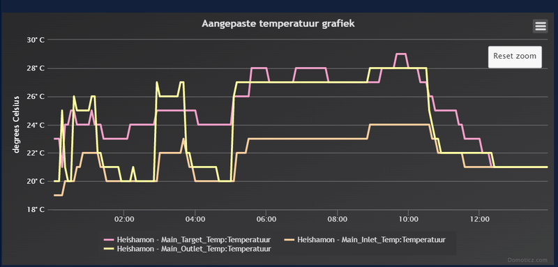

Afbeeldingslocatie: https://tweakers.net/i/fehsfALn6E0C8O2e1uv80SC0Kc4=/full-fit-in/4000x4000/filters:no_upscale():fill(white):strip_exif()/f/image/rSrU7ejNCEoTZjXPlL8kBWJ0.png?f=user_large
Ik heb m'n langste run ooit momenteel :P Om 6:00 ging de nachtverlaging eraf. Je ziet ook de COP telkens wat inzakken naarmate het kouder wordt buiten. :)

  • Maarten69
Ik denk dat de RTC aan/uit wel de beste oplossing is (heb geen DHW) om de kamer netjes op temperatuur te houden.
WP aan beneden de 20,5°C en uit boven de 21°C
Leverde een run op van 264 minuten, dus prima.
Ik corrigeer geen temperatuur via RTC, wel door WAR.
Zo heb ik ook geen last van een WP in standby die de waterpomp maar laat draaien.
Bij vorst kan het zijn dat ik mijn beeld moet bijstellen.
Is er trouwens een manier op de heater handmatig bij te zetten als test, weet geeneens of die werkt nu...

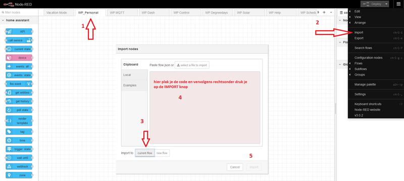

Ik zou tijdelijk een extra logging maken, want met Targettemps van 21 graden kan het makkelijk zijn dat de Tinlet die temperatuur ook heeft en dan slaat hij af binnen 2 minuten!
Wil je dat ik dat even maak voor je?
Edit: Importeer dan even dit op je Personal Tab:
[{"id":"fdf17b49c89985aa","type":"group","z":"1460ade6f3a27cb9","name":"Temp logging","style":{"label":true},"nodes":["d91812457acc25e7","7b49b17e0ac79c49","1cd249c7943700fd","744883c501bbb79e"],"x":1254,"y":879,"w":922,"h":82},{"id":"d91812457acc25e7","type":"mqtt in","z":"1460ade6f3a27cb9","g":"fdf17b49c89985aa","name":"TOP8 - panasonic_heat_pump/main/Compressor_Freq","topic":"panasonic_heat_pump/main/Compressor_Freq","qos":"0","datatype":"auto","broker":"92e5b2c.00a8b5","nl":false,"rap":true,"rh":0,"inputs":0,"x":1480,"y":920,"wires":[["7b49b17e0ac79c49"]]},{"id":"7b49b17e0ac79c49","type":"function","z":"1460ade6f3a27cb9","g":"fdf17b49c89985aa","name":"Log all temps","func":"let msg1 = {};\nmsg.topic = \"Temps\";\nif (msg.payload > 0) \n    { \n    var Freq = msg.payload;\n    var Ta = global.get('Main_Outlet_Temp');                   //  PV (Ta/outlet) Temperature of water.\n    var Tr = global.get('Main_Inlet_Temp');                    //  PV (Tr/inlet) Temperature of water\n    var SP = global.get('Main_Target_Temp'); \n    msg.payload = \"Target=\" + SP + \"°C\" + \", Inlet=\" + Tr + \"°C\" + \",  Outlet=\" + Ta + \"°C\" + \", Freq=\" + Freq + \" Hz\"; \n    } \nelse \n    {\n    msg.topic = \"Compressor\";\n    var runtime = global.get(\"compressor_runtime\");\n    msg.payload = \"Stopped (runtime: \" + runtime + \" min)\";\n    } \nreturn msg;\n\n\n","outputs":1,"noerr":0,"initialize":"","finalize":"","libs":[],"x":1820,"y":920,"wires":[["1cd249c7943700fd"]]},{"id":"1cd249c7943700fd","type":"rbe","z":"1460ade6f3a27cb9","g":"fdf17b49c89985aa","name":"","func":"rbe","gap":"","start":"","inout":"out","septopics":true,"property":"payload","topi":"topic","x":2010,"y":920,"wires":[["744883c501bbb79e"]]},{"id":"744883c501bbb79e","type":"link out","z":"1460ade6f3a27cb9","g":"fdf17b49c89985aa","name":"Send to log","mode":"link","links":["031e62b0bf3df7d7"],"x":2135,"y":920,"wires":[]},{"id":"92e5b2c.00a8b5","type":"mqtt-broker","name":"MQTT (x.x.x.x)","broker":"core-mosquitto","port":"1883","clientid":"","autoConnect":true,"usetls":false,"compatmode":false,"protocolVersion":"4","keepalive":"60","cleansession":true,"birthTopic":"","birthQos":"0","birthRetain":"false","birthPayload":"","birthMsg":{},"closeTopic":"","closeQos":"0","closeRetain":"false","closePayload":"","closeMsg":{},"willTopic":"","willQos":"0","willRetain":"false","willPayload":"","willMsg":{},"userProps":"","sessionExpiry":""}]
Krijg je misschien wel even een beetje log spam, maar zo zie je wel bij een run van 2 minuten waarom:

@MikeyMan Met welke frequentie blijft jou T-cap draaien met de buitentemp van afgelopen nacht en nu?
Ik heb afgelopen nacht de quiet mode uit gezet(stond voorheen nog steeds op level 3) Maar krijg nu de hele nacht korte runs met een hoge frequentie.
Softstart staat aan met max 3 temp increase.
Mijn ingestelde Dt staat op 2.
Pomp flow op 42L/min over het buffervat.
Als ik de pomp flow lager zet(18L/min bijv), loopt de Ta op naar 5 a 6 graden boven Tr, terwijl Tr gelijk blijft. Dit komt natuurlijk omdat hij op zo'n hoge frequentie loopt. Maar waarom?
Ik draai puur op WAR. Temp in woonkamer is 24/7 +-20 graden. Zoneregeling heb ik nu al de hele week uitgeschakeld. Ook geen RTC en Night shift aan.
Mijn systeem bestaat uit 7 groepen die dus altijd open staan met zo'n 65m2 vloerverwarming met een parallel buffervat van 300L.
Stooklijn is:
Buiten 15 - Water 21
Buiten 0 - Water 25
Buiten -15 Water 28
Flow versie 20.90
Bij de run van 21.00 tot 22.15 stond quiet mode op level 3
Wie heeft er hier nog een goed idee?Afbeeldingslocatie: https://tweakers.net/i/BZ5fxguFWw4SDU0wXbxp9g4ovFU=/800x/filters:strip_exif()/f/image/cuPEXrEMwWYkLEGHGFPVoyep.png?f=fotoalbum_large

@fietsensloper Wat mij direct opvalt is telkens de dubble MQTT Command - SetZ1HeatRequestTemperature
Kan het zijn dat de MQTT update frequentie heel laag staat in de Settings van de Heishamon?
  • fietsensloper
  • Registratie: Oktober 2022
  • Laatst online: 21-11-2025
Ja dat viel mij ook al op. Die staat op 300 seconden.(zelf niet veranderd denk ik?) Waar kan ik die het beste op zetten?

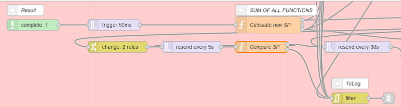

  • Maarten69
Maar de flow wilt het heruitzenden na 5 seconden, dat is wel erg snel. Deze begrijp ik niet. wel:

Na bekijken van je grafiek, lijkt het er toch gewoon op dat de Softstart (keep running deel) zijn werk goed doet.
Hij verhoogt de SP omdat jouw retour (Tinlet) snel oploopt.
Oftewel; Zet je SS uit dan zal de compressor nog sneller af slaan.
Ik denk dat je Target temp te laag is ingesteld en dat bij hogere temperatuur de pomp wel zijn delta T kan aanhouden. Iemand anders een betere uitleg?

Zou je me uit willen leggen hoe dat moet? Tot nu toe had ik geen Personal tab. De tab nu wel aangemaakt, maar hoe nu verder?
  • Maarten69
Afbeeldingslocatie: https://tweakers.net/i/OXtQRP4Mfn1JHr_F3gzdw1VDj4I=/800x/filters:strip_exif()/f/image/ZMso3wpnRvRZWCC0DOe2XYDQ.png?f=fotoalbum_large
[{"id":"fdf17b49c89985aa","type":"group","z":"1460ade6f3a27cb9","name":"Temp logging","style":{"label":true},"nodes":["d91812457acc25e7","7b49b17e0ac79c49","1cd249c7943700fd","744883c501bbb79e"],"x":1254,"y":879,"w":922,"h":82},{"id":"d91812457acc25e7","type":"mqtt in","z":"1460ade6f3a27cb9","g":"fdf17b49c89985aa","name":"TOP8 - panasonic_heat_pump/main/Compressor_Freq","topic":"panasonic_heat_pump/main/Compressor_Freq","qos":"0","datatype":"auto","broker":"92e5b2c.00a8b5","nl":false,"rap":true,"rh":0,"inputs":0,"x":1480,"y":920,"wires":[["7b49b17e0ac79c49"]]},{"id":"7b49b17e0ac79c49","type":"function","z":"1460ade6f3a27cb9","g":"fdf17b49c89985aa","name":"Log all temps","func":"let msg1 = {};\nmsg.topic = \"Temps\";\nif (msg.payload > 0) \n    { \n    var Freq = msg.payload;\n    var Ta = global.get('Main_Outlet_Temp');                   //  PV (Ta/outlet) Temperature of water.\n    var Tr = global.get('Main_Inlet_Temp');                    //  PV (Tr/inlet) Temperature of water\n    var SP = global.get('Main_Target_Temp'); \n    msg.payload = \"Target=\" + SP + \"°C\" + \", Inlet=\" + Tr + \"°C\" + \",  Outlet=\" + Ta + \"°C\";// + \", Freq=\" + Freq + \" Hz\"; \n    } \nelse \n    {\n    msg.topic = \"Compressor\";\n    var runtime = global.get(\"compressor_runtime\");\n    msg.payload = \"Stopped (runtime: \" + runtime + \" min)\";\n    } \nreturn msg;\n\n\n","outputs":1,"noerr":0,"initialize":"","finalize":"","libs":[],"x":1820,"y":920,"wires":[["1cd249c7943700fd"]]},{"id":"1cd249c7943700fd","type":"rbe","z":"1460ade6f3a27cb9","g":"fdf17b49c89985aa","name":"","func":"rbe","gap":"","start":"","inout":"out","septopics":true,"property":"payload","topi":"topic","x":2010,"y":920,"wires":[["744883c501bbb79e"]]},{"id":"744883c501bbb79e","type":"link out","z":"1460ade6f3a27cb9","g":"fdf17b49c89985aa","name":"Send to log","mode":"link","links":["031e62b0bf3df7d7"],"x":2135,"y":920,"wires":[]},{"id":"92e5b2c.00a8b5","type":"mqtt-broker","name":"MQTT (x.x.x.x)","broker":"core-mosquitto","port":"1883","clientid":"","autoConnect":true,"usetls":false,"compatmode":false,"protocolVersion":"4","keepalive":"60","cleansession":true,"birthTopic":"","birthQos":"0","birthRetain":"false","birthPayload":"","birthMsg":{},"closeTopic":"","closeQos":"0","closeRetain":"false","closePayload":"","closeMsg":{},"willTopic":"","willQos":"0","willRetain":"false","willPayload":"","willMsg":{},"userProps":"","sessionExpiry":""}]
Vergeet uiteindelijk niet op DEPLOY te drukken.
Verwijderen is gewoon wissen van deze nodes en weer DEPLOY.

Afbeeldingslocatie: https://tweakers.net/i/2yqzjjuX-Q4PBOkvH72Bwn0FxZQ=/full-fit-in/4000x4000/filters:no_upscale():fill(white):strip_exif()/f/image/HfElLNJDqSL6nNyqlafo0pSy.png?f=user_large
Helaas hier ook weer korte runs na die hele lange van vanochtend. Telkens als er in 1x 4 graden correctie vanaf wordt gehaald gaat de compressor uit.
12/11 11:27:04 - Function SoftStart: Correction: 4 > 0 °C - (STABLE) Freq: 45Hz, Tout: 33°C
Zou er meer kans zijn op een langere run als deze correctie stapsgewijs zou worden afgebouwd? Dat 'ie tijd heeft om wat terug te toeren?

@fietsensloper zie boven voor wat grafieken.
Laatste run was maar liefst 331 minuten. Tussen de 19 en 21 Hz. Niet ontevreden daarmee.
Duurt wel even voor ie terug klokt zoals je ziet. Als ie die tijd niet krijgt zal ie zo te zien boven de 30 blijven hangen.

MikeyMan schreef op zaterdag 12 november 2022 @ 08:50:
Ik denk eerder dat voor jouw setup -3 te veel is, en dat je hier -2 moet gebruiken dan.
Reden dat hij af slaat, is dat de Tout te hoog is tov setpoint, of Tr te hoog.
Wat we doen met softstart functie zelf, is dus op het moment van starten het setpoint naar beneden gooien om zo snel mogelijk terug te regelen. Maar ik probeer wel de spelregels voor te zijn wanneer de pomp dus afslaat. Dat zijn dan die Tout te hoog voor 2 minuten of Tin te hoog. Dit spelletje wordt gedaan in de startup fase. Bij Stable ga ik er vanuit dat de startfase voorbij is. Misschien dat deze te kort is... Startup fase die heb ik gesteld op 180 seconden.
Maar dat laatste, proberen aan de spelregels te houden... dat wil bij jouw op 1 of andere reden niet helemaal lukken.
Ik had destijds gezegd, zet die Tmax eens op 0.
Die mag je langzaam verhogen om langere runs te halen. Maar de voorwaarde is natuurlijk wel om door deze startup fase te komen.
Aan de timings te zien kom je nog niet eens die 180 seconden door....
12/11 02:11:17 - Function SoftStart: Compressor Inactive - Correction: 0
12/11 02:10:12 - MQTT Command - SetZ1HeatRequestTemperature: 21
12/11 02:10:07 - Function - Calculate new SP: New final SP calculated: Current setpont: 24 °C. New calculated setpoint: 21 °C
12/11 02:10:07 - Function SoftStart: Correction: 0 > -3 °C - (STARTUP) Freq: 18Hz, Tout: 20°C
Ik maak zo even een andere aanpassing voor je. speciaal voor u.

  • MikeyMan
MikeyMan
Vidi, Vici, Veni
@edterbak deployed. Zal ik Max water temp. increase voorlopig weer op 0 zetten?
@Maarten69 De grafiek vanaf 0:00 afgelopen nacht:
Afbeeldingslocatie: https://tweakers.net/i/y1yhfhVgcDKoRr38Ud-IQbDjzRA=/800x/filters:strip_exif()/f/image/tYEn500CVmpAWa3h7NzA1qFG.png?f=fotoalbum_large
Target temp gaat van 23 naar 24.
Outlet heel evntjes van 20 naar 21.
[ Voor 78% gewijzigd door MikeyMan op 12-11-2022 13:59 ]
  • Aikon
edterbak schreef op zaterdag 12 november 2022 @ 13:41:
De pomp is (als het goed is) al aan het pruttelen op 19/20 Hz.
In deze situatie (...)
Heb je het hier over STABLE of ENDING?
Zie mijn schreenshot, ik heb het ook even in de log bekeken, maar vandaag heb ik telkens STABLE bij 45-48Hz.
Fase ENDING heb ik vandaag ook gehad, telkens met 19/20Hz maar ook 1x met 48Hz, om 6:25 (te zien op eerdere screenshot).
  • edterbak
Aikon schreef op zaterdag 12 november 2022 @ 13:57:
Ik zit net te kijken naar je screentshots inderdaad.
Bij jouw wil het starten en terug regelen niet vlot lopen. Heb je dit altijd gehad? T-CAP of is dit nieuw?
Ik zit nu te jongleren tussen soepele settings voor MaikeyMan en Strengere settings voor jou..Lastig dit.

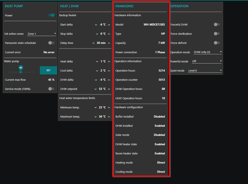

Ik heb teven een stukje extra informatie toegevoegd in SETTINGS tab.
Afbeeldingslocatie: https://tweakers.net/i/WDE9wnVNhkGC3GREK0vtlm5wUd8=/800x/filters:strip_exif()/f/image/gwcEOLq27QuCGfEt1MZ2hRol.png?f=fotoalbum_large

  • The-Source
  • Laatst online: 01-05 12:01
ik zit dus nog op een oude versie maar kan het kloppen dat op de settings pagina daarom het model, type, power en phase als unknown wordt weergegeven?
Als Heishamon hem niet kent, kent de flow hem ook niet.

The-Source schreef op zaterdag 12 november 2022 @ 14:22:
Ja, dat klopt.
Heishamon moet hem herkennen.
Als die hem niet herkent, geeft ie id 255 dacht ik
Ik heb dat vertaald naar unknown.
Misschien dat de laatste firmware meer types herkent. Ik zit nog op v2.

Hierbij de log van mijn laatste en mooie lange run met de hogere temperaturen
Afbeeldingslocatie: https://tweakers.net/i/go6MjsPbur5fs9GYgWt4GB7E74Y=/800x/filters:strip_exif()/f/image/qeTtyqd23CYWiZ0rqdp7vKyF.png?f=fotoalbum_large
@Maarten69 Ergens heb ik iets niet goed gedaan met de log flow. Heb hem nu opnieuw toegevoegd, maarja dan is de log van de laatste run dus weg :X Volgt dus nog!
Maargoed, nu ik dus met een hogere water temperatuur draai wordt mijn woonkamer natuurlijk ook veel te warm. Wat is nu een handige vervolgstap? Langzaam maar zeker de water temp weer verlagen tot net boven het punt waarbij de runs weer heel kort worden? Of met de RTC aan de gang gaan?
  • MikeyMan
MikeyMan
Vidi, Vici, Veni
fietsensloper schreef op zaterdag 12 november 2022 @ 15:36:
Als het warm is mag ie ook afslaan toch. RTC kan daar inderdaad in helpen, maar dan moet je wel een temp sensor hebben.
...Of met de RTC aan de gang gaan?
Bijzonder dat jij wilt aansturen met 23-27 graden, maar volgens de outlet temp de target temp wel hoger moet om niet af te slaan.
Ik denk dat jouw installatie niet helemaal conform is. In dit geval zou ik sturen met RTC aan/uit inderdaad.
Op zich wel benieuwd hoe jouw installatie eruit ziet. MIsschien PM met schema (schets) sturen.
Stuur dan meteen de lijst met TOPs vanuit Heishamon mee.
[ Voor 12% gewijzigd door Maarten69 op 12-11-2022 16:54 ]
  • fietsensloper
@MikeyMan Als het warm is mag hij zeker afslaan. Alleen heb ik nu mijn zoneregeling dus uitgeschakeld en verwarmde ik puur en alleen op WAR met een watertemp tussen de 22 en 25 graden afgelopen week. Daarmee was mijn woonkamer constant +-20 graden.
Als ik nu constant water door mijn vloer laat gaan van 28 graden, wordt het natuurlijk veel te warm in de woonkamer.
Dit kan ik nu natuurlijk laten regelen door de zoneregeling, alleen vindt de WP dat weer niet zo fijn. Dan krijg ik weer hele korte runs omdat hij het buffervat gaat verwarmen terwijl de zoneregeling dicht staat of ondertussen gaat. De buffer heeft hij natuurlijk heel snel warm.
@Maarten69 Bij die laatste run heb ik hem ingesteld op 28 graden om te proberen. Daar komt de 3 graden correctie van de keeprunning bij. Komt op 31 graden Tr. Van Panasonic moet hij afslaan bij 3 graden boven het setpoint. Gaat hij dus uit bij een Tr van 34 graden. Dat is volgens mij ook gebeurd.
Of heb jij hier hele andere ideeen over? Dan hoor ik die natuurlijk graag! :)

@Maarten69 @MikeyMan @Aikon @fietsensloper
Ik heb een leuke vraag.
RTC on/off functie. Die komt hier nog wel eens voorbij als onderwerp. Of kwam.
Maar het wordt straks kouder. het kan weer gaan vriezen.
Willen we dan überhaupt wel dat de warmtepomp UIT gaat als het buiten vriest?
Moet ik er een voorwaarde van Tbuiten in zetten?
