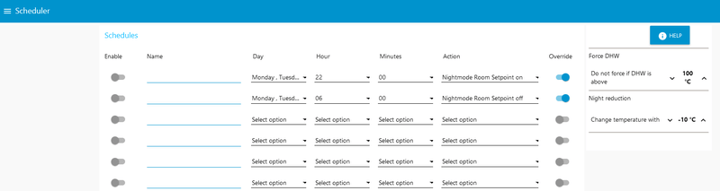

Maareehhh... Meen me een discussie te herinneren dat je liever de night reduction met een verlaging van de Ta deed? ;)
@Maarten69 heb naar de automations gekeken. Deze stonden allemaal aan, maar waren wel vrij leeg:
Afbeeldingslocatie: https://tweakers.net/i/Ql5bVqurwCmOhbYuPFZyHRR6AxE=/800x/filters:strip_exif()/f/image/I9tAVvsSXH4t4mhvpzYkkDHj.png?f=fotoalbum_large
Kan hier toch een trigger uit verzonden worden dan?
Ben nieuw bij HA. En twijfel nog of ik uberhaupt ga overstappen. Denk het eerlijk gezegd niet. Veel makkelijker is het niet, en ik mis m'n hele historie.

Ja, er is een keiharde night reduction. Het setpoint zet nu ook de heatpump aan/uit als het goed is, dus dat is een stuk bruikbaarder met RTC. En met een nacht setpoint zal RTC niet de hele nacht +3 geven, dat scheelt nogal. Aan de andere kant loopt het nu prima via HA bij mij, ik was vooral benieuwd wat de status was.
[ Voor 14% gewijzigd door Aikon op 08-11-2022 13:42 ]

  • Maarten69
  • Registratie: Augustus 2022
Afbeeldingslocatie: https://tweakers.net/i/zlwhm-dNDDKEfxTWmcHqk39viQ8=/800x/filters:strip_exif()/f/image/tWicS45hbmesguO3fYCyt49F.png?f=fotoalbum_large
Afbeeldingslocatie: https://tweakers.net/i/JxYYf6j0ZspG5iuO5NrVfqq0J5I=/800x/filters:strip_exif()/f/image/4yFQzxHmKjUOFYDB4hfCcnyT.png?f=fotoalbum_large
Ik heb de functie nu werkend:
08/11 18:13:25 - RTC: Room setpoint changed to: 18 °C
08/11 18:13:25 - Nightmode: ON, Room setpoint: 18 °C
08/11 18:12:01 - SETUP - Sensors: Custom room temperature sensor FOUND
08/11 18:12:00 - Function - SoftStart: 1
08/11 18:12:00 - Function - RTC: 1
08/11 18:11:55 - RTC: Room setpoint changed to: 21 °C
08/11 18:11:55 - Nightmode: OFF, Room setpoint: 21 °C
08/11 18:11:55 - SETUP - Sensors: Custom room temperature sensor reset.
08/11 18:11:55 - SYSTEM - HEISHAMON Connection: Online
08/11 18:11:52 - SYSTEM: WAR settings OK
08/11 18:11:52 - MQTT Command - SetHeatpump: 1
08/11 18:11:52 - SETUP - Sensors: Custom outside temperature sensor FOUND and used
08/11 18:11:51 - MQTT Command - SetZ1HeatRequestTemperature: 26
08/11 18:11:51 - Function SoftStart: Correction: 1 > -2 °C - (STABLE) Freq: 19Hz, Tout: 27°C
08/11 18:11:51 - Function NightReduction: New correction: 0 °C
08/11 18:11:51 - Function - WAR: 1
08/11 18:11:51 - Function RTC: Correction change: From -3 to 0 °C
08/11 18:11:51 - SYSTEM: Heatpump is in DIRECT mode
08/11 18:11:51 - Compressor: ...Running...
08/11 18:11:51 - SYSTEM - HEISHAMON Connection: Offline
08/11 18:11:51 - SYSTEM: Start---------------------------------------------------------------
Afbeeldingslocatie: https://tweakers.net/i/WeTUZCMutwBEEOg9bSqy9yokZxc=/800x/filters:strip_exif()/f/image/nAyaJEHcAbzkWn6z78RSsRMu.png?f=fotoalbum_large
Ik moet nu alleen nog scheduler taak 3 t/m 10 aanpassen. Dus 8 drop down [action] nodes aanpassen :(
@edterbak Kun je dit opnemen voor de volgende beta?
Ik draai nog 20.89 maar als je sinds deze versie geen wijzigingen in de WP Scheduler hebt gedaan, kan ik dan alleen WP Schedeler tab delen?
[ Voor 114% gewijzigd door Maarten69 op 08-11-2022 18:24 ]

08/11 22:20:48 - SYSTEM: Start---------------------------------------------------------------
Ik snap niet wat er fout is.
Met vanilla setup zitten er 0 vastgelegde variabelen die al aanwezig kunnen zijn. echt helemaal fris.
Ik snap het niet.

Ik zie toch een issue met room setpoint.
- de instelling zelf wijzigt wel (van 20.5 naar 19.5)
- de grafiek past zich hier niet op aan
- de logging die @Maarten69 voorstelde wordt ook niet getriggerd.

  • Maarten69
MikeyMan schreef op dinsdag 8 november 2022 @ 22:49:
Room sp?
Triggert ie niet op room pv?
Afbeeldingslocatie: https://tweakers.net/i/oS4DXbaWoBhneMal8_1my-Byz7A=/x800/filters:strip_icc():strip_exif()/f/image/do2Iq9pp5PvDiYblo4x572g1.jpg?f=fotoalbum_large

En je hebt wel onderstaande nodes actief?Afbeeldingslocatie: https://tweakers.net/i/NVASsKwv92dCohHe_sOI4lhC3M0=/800x/filters:strip_exif()/f/image/0emUX9BnYQ8MIorOJmt1IK8n.png?f=fotoalbum_large
als dat zo is, moet je eens kijken of de laatste (link-out) node wel naar [InputLOGS] verwijst
