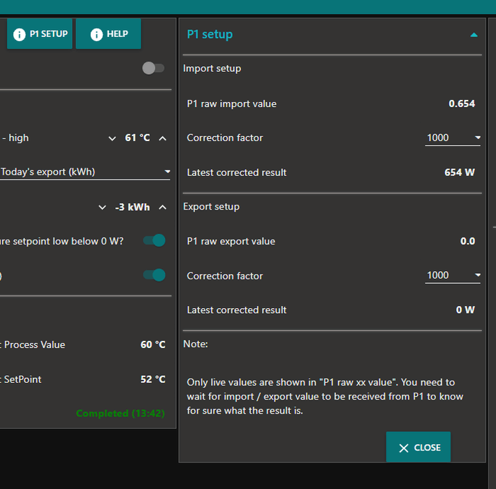

Na een herstart zie ik inderdaad ook issues met outside temp.
24
25
26
27
28
29
30
31
32
33
34
35
36
37
38
39
40
41
42
43
44
45
46
47
48
49
50
51
52
53
54
01/11 11:42:44 - MQTT Command - SetZ1HeatRequestTemperature: 23

Ben dan toch benieuwd wat de omschakeling van NaN naar een waarde veroorzaakt.
  • edterbak
  • Laatst online: 16:23
NaN is Not a Number
ergens wordt een waarde verwacht, maar niet ontvangen.
De solar functie test ik nu. hopelijk kan de nieuwe versie snel gedeeld worden.

@edterbak als je toch naar solar aan het kijken bent:
Afbeeldingslocatie: https://tweakers.net/i/rHy-XHTMF4IpXwKOXVKosue9rRo=/full-fit-in/4000x4000/filters:no_upscale():fill(white):strip_exif()/f/image/glCsxXxNMmSEvLdJ2UdwVJps.png?f=user_large
Hier stond vroeger een "W" achter, wat m.i. netter is ;)

  • Aikon
MikeyMan schreef op dinsdag 1 november 2022 @ 14:13:
Die heb ik weggehaald, omdat er bij mij toen een W onder stond, ipv waar nu Production staat. :) Is dat een variabele tekst misschien of later aangepast?

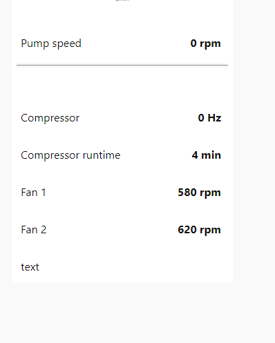

Klein bugje gevonden:
Afbeeldingslocatie: https://tweakers.net/i/QfrTbLTrvde1mf-Wot3DMJhvGek=/full-fit-in/4000x4000/filters:no_upscale():fill(white):strip_exif()/f/image/Vn1nd2MaKiwEghad2wIGcGFs.png?f=user_large
'text' onderaan.
Tijd lijkt wel goed te gaan nu. Pakt deze dan nu de 'node red' systeemtijd?

oja... moment

wie vind waar dat stomme [text] ding staat, mag het zeggen. *O* *O* *O*
  • edterbak
ah, gevonden. fixed over 3 minuten

MikeyMan schreef op dinsdag 1 november 2022 @ 14:56:
'text' onderaan.
fixed.
ja.
