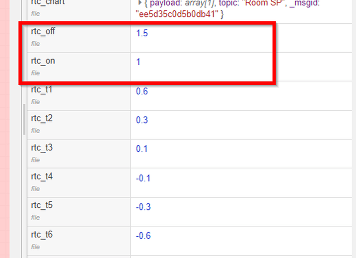

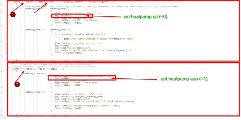

Aikon schreef op dinsdag 25 oktober 2022 @ 21:07:
Mwa, denk dat je eroverheen leest ;), maar aangaan terwijl die uit moet gaan is wel wat raar ;)
Die kan ik echt niet plaatsen
bij (1), daar wordt gekeken naar dT tov setpoint. (nu nog, straks absolute temperatuur)
Als (PV-SP) > dT_OFF dus (25-23) > 2. Dan moet hij uit. Alleen als de pomp aan staat = conditie 2..
Bij (2), daar de omgekeerde route weer.
Afbeeldingslocatie: https://tweakers.net/i/XIlutXvOLG8hmY6Q2Nnf5XobBFY=/800x/filters:strip_exif()/f/image/7WjYGO5jUDTzOwpI2t7pi0WV.png?f=fotoalbum_large
Ik zie niet hoe dit omgekeerd kan zijn. 8)7
Kun je kijken naar de temperaturen die in global context staan?
Afbeeldingslocatie: https://tweakers.net/i/orqBUQ7txc6hMF7H_owimQLDuvE=/full-fit-in/4000x4000/filters:no_upscale():fill(white):strip_exif()/f/image/mBP1ExixE9DB8yJ1wX5htuFd.png?f=user_large

edterbak schreef op dinsdag 25 oktober 2022 @ 21:41:
Ik snap het ook niet, maar het kan altijd nog toeval zijn dat het op die waarde gebeurd. In de global context staat precies wat ik heb ingesteld: off 0.4 en on -0.4.

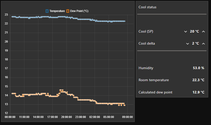

Ik krijg geen grafiek te zien bij Cool, ik gebruik Cool ook niet... Dat zit nog niet helemaal lekker, maar goed, er zit geen help tekst bij cool toch? Kan iemand checken?
  • MikeyMan
  • Laatst online: 11:29
MikeyMan
Vidi, Vici, Veni
Aikon schreef op woensdag 26 oktober 2022 @ 07:51:
Correct. Ik zie alleen setpoint delta en wat lege meetwaardes.
  • edterbak
  • Laatst online: 28-04 22:48
Ja, dat klopt.
Ik zal die grafiek er uit halen, of anders oplossen later.

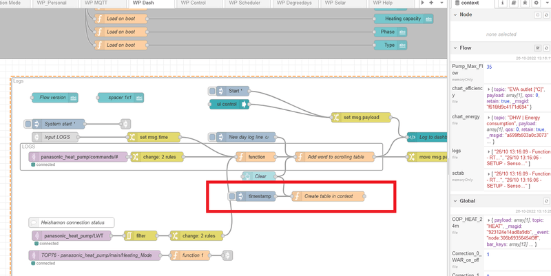

Als je de juiste meters hebt, dan zie je dit
Afbeeldingslocatie: https://tweakers.net/i/2NnaHOmnQNlrlSamwl8lXCmP-p0=/800x/filters:strip_exif()/f/image/hUeCQJ6E1poYWHiMUUtloypS.png?f=fotoalbum_large
Maar daar heb je dus voor nodig: T sensor + vochtsensor. Die laatste zit niet in de heishamon.
Ik zal het zo ombouwen dat de grafiek alleen zichtbaar wordt als er informatie binnen komt van de vochtsensor. Anders heeft dat grafiekje totaal geen toegevoegde waarde.
  • Aikon
Ik zou even de Cool functionaliteit verbergen tot de lente bij wijze van ;) Zonde om er tijd in te steken nu. Of hebben we veel aussies die de flow gebruiken?
  • edterbak
doet ik oknienu :)

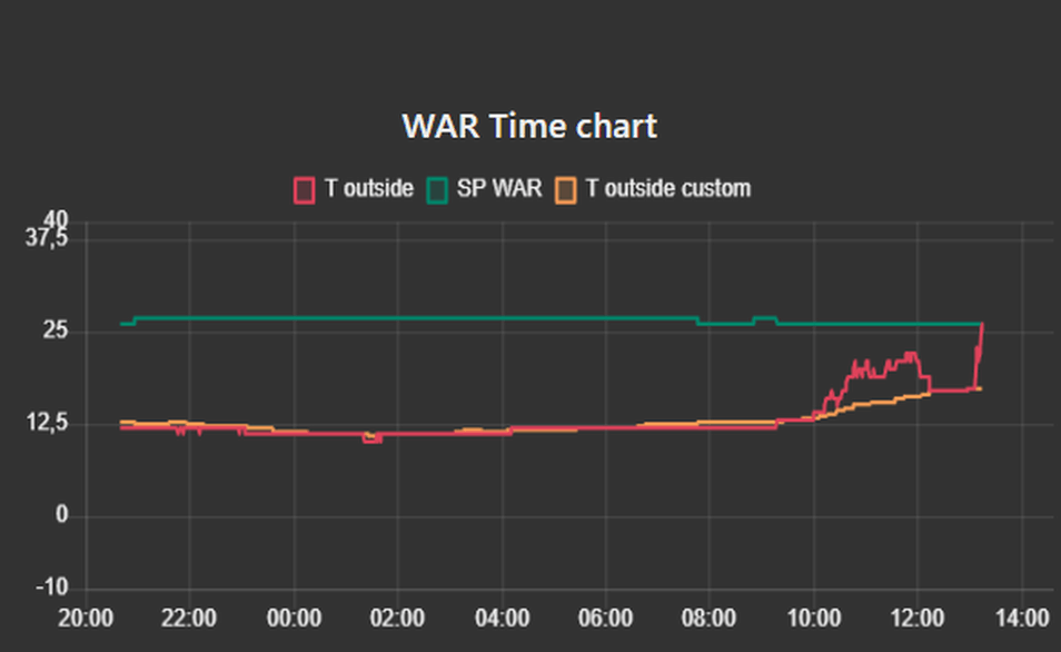

[2022-10-26] (v20.84 test version) Things done are:
- BUG: Fixed WAR time-chart.
Nu zie je weer 2 lijntjes.
Afbeeldingslocatie: https://tweakers.net/i/zZdzURUaZQzpCU6AxIiJCGZT3eQ=/full-fit-in/4000x4000/filters:no_upscale():fill(white):strip_exif()/f/image/phkAkDQk6kZaJQVGYMBh8ECL.png?f=user_large
non critical, dus je kunt hem skippen
[ Voor 41% gewijzigd door edterbak op 26-10-2022 13:16 ]
  • Maarten69
  • Registratie: Augustus 2022

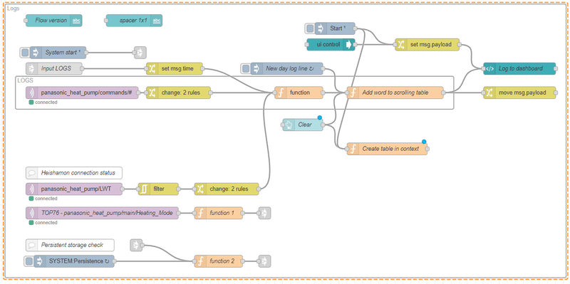

@edterbak Laatste update gedaan, node red herstart:
Ik denk dat er een probleem is met het log bij een schone start.
Ik heb het op kunnen lossen door op WP Dash even een inject voor de function node die de array sctab op hoort te zetten.
Kun je controleren of sctab al bestaat en zo nee de function node uit laten voeren?
Misschien ook op deze manier bij een System start:
var stored_value = flow.get("sctab");     //mem of file?
if (stored_value !== undefined) {
    let sctab = [];
    flow.set("sctab", sctab);
hoop dat ik het duidelijk uit leg.
Afbeeldingslocatie: https://tweakers.net/i/v9fgNWa2LgHEhtpUMDHWcnJhVQA=/800x/filters:strip_exif()/f/image/ACe09JED03p6wJkhpbGyy9bP.png?f=fotoalbum_large
Probleem 2
Ik krijg nu voor het eerst een log waarschuwing:
SYSTEM WARNING: Persistent storage is not configured correctly. This flow will not function correctly until you do!
Ik heb inderdaad geen persistency_test in contextdata staan...
Enig idee wat hier mis gegaan is?
Fout gevonden! (Mijn schuld ook)
payload bij startup is geen Start, maar Start---------------
Dat moet even terug naar Start in de inject node "System start" op WP Dash/Logs
[ Voor 39% gewijzigd door Maarten69 op 26-10-2022 13:57 ]

  • Maarten69

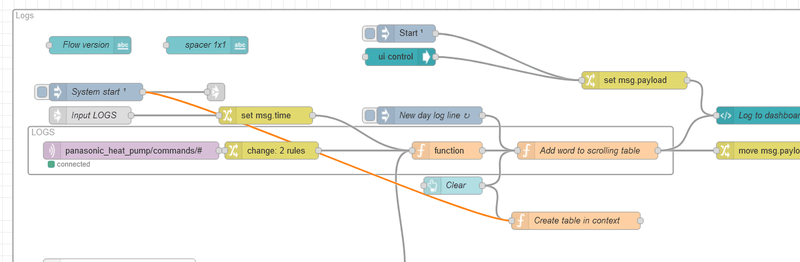

edterbak schreef op woensdag 26 oktober 2022 @ 13:55:
Ik heb nergens last van.
Wanneer zie ik het?
Bij een herstart van NodeRED.
Oplossing voor ontbrekende sctab:
Afbeeldingslocatie: https://tweakers.net/i/SH6xtv5a3IFN-464qVCV7qVjEBc=/800x/filters:strip_exif()/f/image/X5XEiEGAV2mOuDOWIN1mGW5t.png?f=fotoalbum_large
En dan deze code in de function node "Create table in context"
    let sctab = [];
8680 Wp, Panasonic Mono-bloc J-Generation WH-MDC07J3E5 1-fase 7kW. Heishamon v3.2.3 , NRflow *custom* , Home Assistant + " kamaradclimber / heishamon-homeassistant", Kaifa MA105 + Shelly PRo 3EM (120A), 3x Marstek 5,12kW v151, lilygo-modbus-485 HA

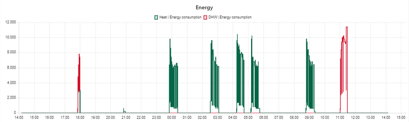

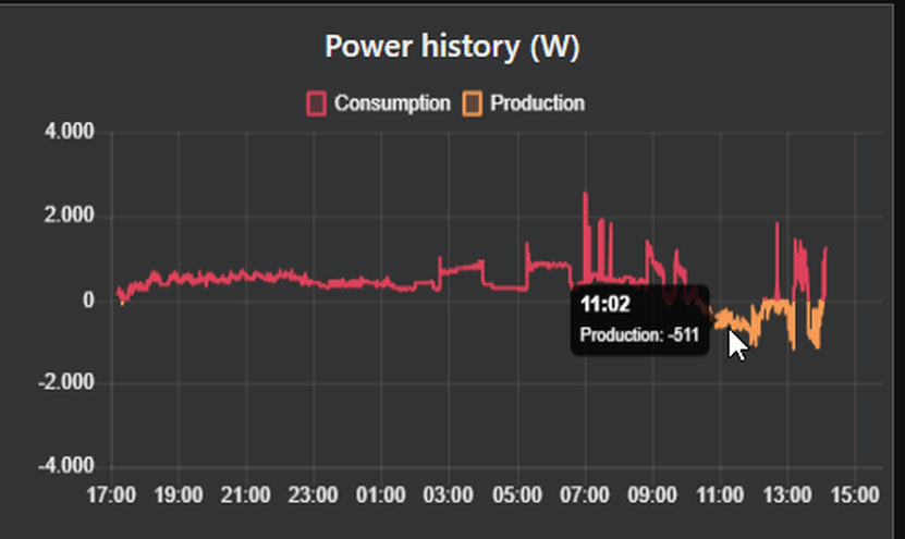

Klein beetje gemierenneuk, maar de grafiek voor energie toont op de y-as 3 cijfers achter de komma:

  • edterbak
Ik heb het nu zo gedaan. Gebruik de andere START omdat deze eerder is dan die jij verbonden had. .
De 2e start heb ik zo gelaten. Daar staat nu nog "Start ----------------".
Afbeeldingslocatie: https://tweakers.net/i/8GhP_yMnoQqE8_PN3Ai4YCvq_go=/800x/filters:strip_exif()/f/image/FnS3f9hmnKnAEsx5s3364Kkx.png?f=fotoalbum_large
Volgens mij is het zo ook opgelost.

Ja, eigenlijk wel, tis meer dat de compressor de beste trigger is toch?
Dat zijn kWh's toch, dus dat is dan op de watt nauwkeurig.
  • edterbak
MikeyMan schreef op woensdag 26 oktober 2022 @ 14:07:
@Aikon dan heb je je antwoord toch al ;)
You antfucker... :+
nee, dat is geen komma. (als het goed is)
Afbeeldingslocatie: https://tweakers.net/i/z1AamAKWY0HhwB-ivgY_BnXDWZg=/full-fit-in/4000x4000/filters:no_upscale():fill(white):strip_exif()/f/image/2cWJees5qJJwiTc89wgjF4jQ.png?f=user_large
  • MikeyMan
MikeyMan
Vidi, Vici, Veni
edterbak schreef op woensdag 26 oktober 2022 @ 14:10:
You antfucker... :+
You are right...
In dat geval bevat de legenda wel een punt en de waardes op de grafiek niet :+
Afbeeldingslocatie: https://tweakers.net/i/o1Urpq8JJx0t0Pe7e2SKj2Odrls=/800x/filters:strip_exif()/f/image/dGZbxAGArgm9MbAbwsdTk5e0.png?f=fotoalbum_large
[ Voor 11% gewijzigd door MikeyMan op 26-10-2022 14:12 ]

Gaat toch iets niet goed met LOG
Bij mij doet hij niks meer nu.
Voor die log problemen, lees even terug van vanmiddag:
https://gathering.tweaker...message/73255956#73255956
Edit link hierboven was verkeerd.
[ Voor 79% gewijzigd door Maarten69 op 26-10-2022 22:35 ]
  • edterbak
@Maarten69
Ik heb het aangepast allemaal. Het werkt weer.
Je hebt een variabele aangemaakt flow.log. Dit heb ik er weer uit gehaald.
Het is namelijk dubbel op. er is al een vol log ding aanwezig, genaamd sctab.
Ik heb deze persistent gemaakt in de functie door er ,"file" achter te zetten.
Deze is gewoon in te laden. :)
Nu na herstart doet hij het ook. :) less is more in dit geval. 1 less variabelle.

RTC:
A decent starting point is a change of 1 degree at a delta of 0.3, 2 degrees at 0.6 and 3 degrees at delta 1.
Ik verzin maar wat hier, wat zijn default waardes die overal wel enigszins goed zouden werken denken jullie? Dus ongeacht welk type verwarming/huis etc.

@Aikon
Voor RTC heb ik default 0,5, 1 en 1,5 gebruikt
