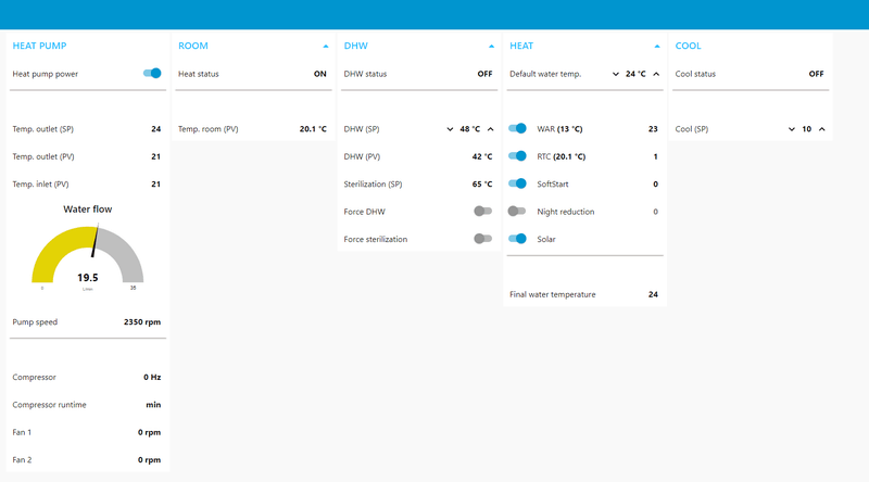

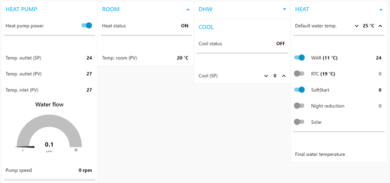

Ik heb een update geplaatst op github
Hierin:
- laten zien van [Final water temperature] is nu na 20 seconden (als het goed is)
- grafiek van WAR + RTC worden nu binnen 1minut geplot.
- Zenden van SP als pomp uit staat is verleden tijd.

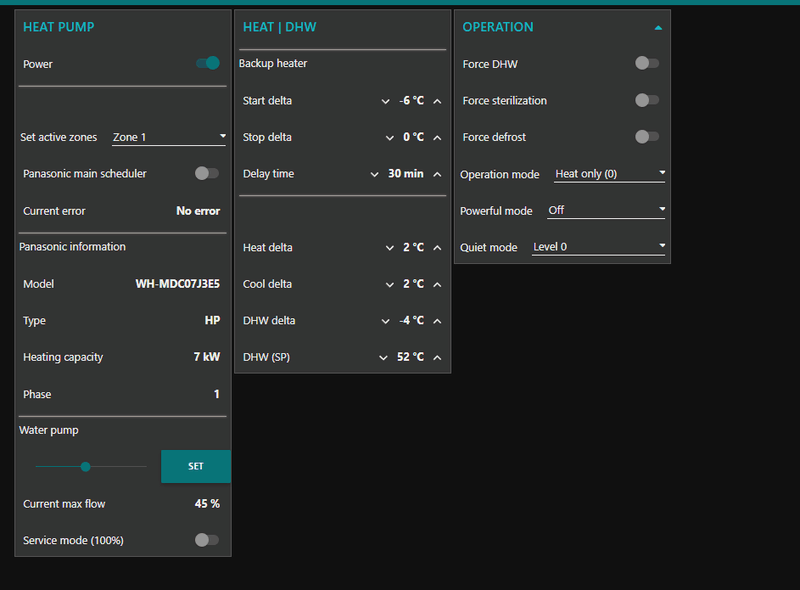

- layout van SETTINGS heb ik aangepast naar feedback van @Aikon Zie plaatje.
Afbeeldingslocatie: https://tweakers.net/i/KytS8P9GLioX8muv1egNBYnbeXc=/800x/filters:strip_exif()/f/image/bMWFKhxDDvP3dlRkeq8IymDn.png?f=fotoalbum_large
Get it while its hot... !

Nog een vraag: In Heishamon zie ik TOP7 Main target temp. Doet de WP hier iets mee? Of draait hij nu puur op TOP27 Z1 heat request temp?
TOP27 staat nu 24 aan de hand van mijn WAR instellingen, maar TOP7 staat op 30.
Weet niet of het wat uitmaakt, maar ik heb de optionele print icm een buffervat en sensor daarin.
Draait op HEAT only, met nu een dT van 2.

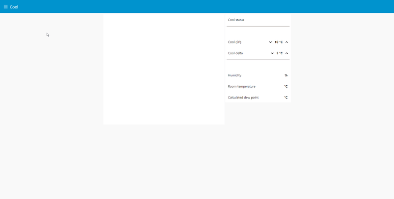

Cool scherm wel wat leeg:
Afbeeldingslocatie: https://tweakers.net/i/XqxGWGFCKjxqDgohOzFfn475qls=/800x/filters:strip_exif()/f/image/RGOuvLUSniWzLwFooP32p6dT.png?f=fotoalbum_large
Hier stond volgens mij eerder 'watt' achter bij de bovenste gauge:
Afbeeldingslocatie: https://tweakers.net/i/eFNOa6RglvElLT2qBhMG2YrBFO8=/full-fit-in/4000x4000/filters:no_upscale():fill(white):strip_exif()/f/image/wGz8pTPFqH1m2k4ghqVp6RQ7.png?f=user_large

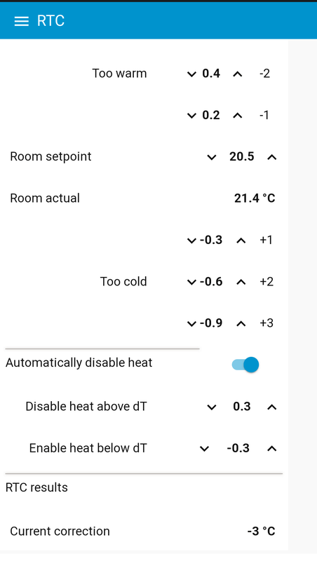

Snap alleen niet waarom de WP nu niks staat te doen:
Afbeeldingslocatie: https://tweakers.net/i/W6f4MfYc-hLCGavkHTaXHDISG1c=/800x/filters:strip_exif()/f/image/4KSDHU27ad6EHsy6pH7BEIoF.png?f=fotoalbum_large
Room temperature is ingesteld op 20,5. Op baiss van .3 afwijking aan/uitschakelen mag ie van mij nu aan de slag.

  • edterbak
  • Laatst online: 28-04 22:48
Water temperatuur is nog 1 graad te laag voor dat hij aanslaat.
Als pv 1c daalt slaat hij aan volgens mij
Is dat op basis van Heat delta? Deze staat nu op 5 graden, maar dat is misschien te groot dan?
Of zit de RTC/SoftStart in de weg?

Nee. Is gewoon standaard gedrag van de pomp

Enig idee om dan te voorkomen dat de temperatuur te ver daalt? Zou RTS daarop kunnen worden bijgesteld?
  • edterbak
Ik heb laagste setpoint water opgeschroefd naar 26c.

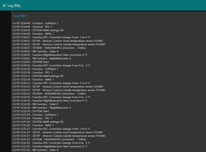

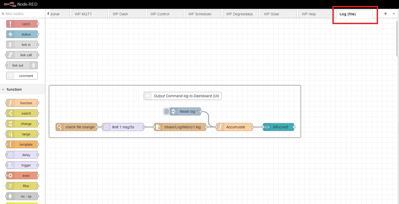

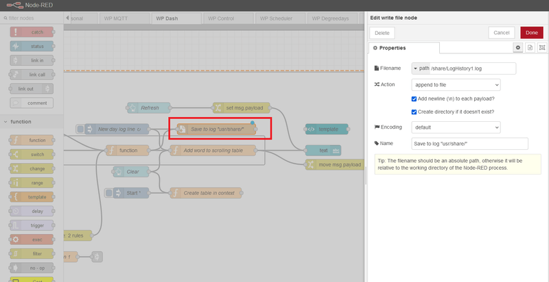

Ik heb een voorstel om het log te bewaren.
Bij elk commando naar log, slaat hij dit op naar een bestand (append).
Op een nieuw gemaakt log-tab kun je daar nu zelfs na een herstart alle oude log-regels terug zien.
Het is weinig werk om in te bouwen.
Hoe ik het nu opgezet heb (naast bestaande log-TAB):
Afbeeldingslocatie: https://tweakers.net/i/QvyqZDwaJGnTnOI26eCGWtLyCL8=/800x/filters:strip_exif()/f/image/If2pkQN57LKpd3QlKnSThlnp.png?f=fotoalbum_large
Afbeeldingslocatie: https://tweakers.net/i/NWSq193Nv1bxHrYzUBVvqQOGp6E=/800x/filters:strip_exif()/f/image/XbBjiA4ynhiaHnXkOYJIOy12.png?f=fotoalbum_large
En zo ziet dat er nu uit:(scrollbaar tot 5000 regels)
Afbeeldingslocatie: https://tweakers.net/i/_3oVoiit2nJsukMk-ooYLiVOtjQ=/800x/filters:strip_exif()/f/image/5b33BKLDFHAe2I5tjdQ1cDNc.png?f=fotoalbum_large
Mocht je de losse flow willen implementeren:
[{"id":"bb5866cc8641be6b","type":"tab","label":"Log (file)","disabled":false,"info":"","env":[]},{"id":"b2f8d943580aaa75","type":"group","z":"bb5866cc8641be6b","style":{"stroke":"#999999","stroke-opacity":"1","fill":"none","fill-opacity":"1","label":true,"label-position":"nw","color":"#a4a4a4"},"nodes":["19461023.4f2c1","a236dcf6.7dfde","decec6be1577713e","558977a50c3ac3a2","cb3f15cc8bfd7213","d11d7f1f8e06c416","3efcb99652c37df2"],"x":14,"y":259,"w":972,"h":202},{"id":"19461023.4f2c1","type":"inject","z":"bb5866cc8641be6b","g":"b2f8d943580aaa75","name":"Reset log","props":[{"p":"payload"},{"p":"topic","vt":"str"}],"repeat":"","crontab":"","once":true,"onceDelay":"1","topic":"","payload":"false","payloadType":"bool","x":540,"y":360,"wires":[["558977a50c3ac3a2"]]},{"id":"a236dcf6.7dfde","type":"comment","z":"bb5866cc8641be6b","g":"b2f8d943580aaa75","name":"Output Command log to Dashboard (UI)","info":"See http://flows.nodered.org/...,"x":530,"y":300,"wires":[]},{"id":"decec6be1577713e","type":"file in","z":"bb5866cc8641be6b","g":"b2f8d943580aaa75","name":"","filename":"/share/LogHistory1.log","filenameType":"str","format":"lines","chunk":false,"sendError":false,"encoding":"none","allProps":false,"x":520,"y":420,"wires":[["558977a50c3ac3a2"]]},{"id":"558977a50c3ac3a2","type":"function","z":"bb5866cc8641be6b","g":"b2f8d943580aaa75","name":"Accumulate","func":"var lines = context.get('LogLines') || [];\n\nif ( msg.payload === false ) {\n // This lets us reset the log list\n lines = [];\n }\n else {\n \n\n lines.unshift(msg.payload);\n // # lines could get VERY large, limit to 5000\n if ( lines.length > 5000 ) {\n // too big so drop the last element\n lines.pop();\n }\n }\n\n// save the total output in the context var\ncontext.set('LogLines',lines);\n\n// output all the lines to the UI template\nmsg.payload = lines;\n\nreturn msg;","outputs":1,"noerr":0,"initialize":"","finalize":"","libs":[],"x":730,"y":420,"wires":[["cb3f15cc8bfd7213"]]},{"id":"cb3f15cc8bfd7213","type":"ui_template","z":"bb5866cc8641be6b","g":"b2f8d943580aaa75","group":"16ec453c8cb345ac","name":"NR-Live2","order":1,"width":"0","height":"0","format":"<div ng-repeat=\"line in msg.payload track by $index\">\n <div ng-style=\"{'margin-bottom':'0'}\">{{line}}</div>\n</div>","storeOutMessages":false,"fwdInMessages":false,"resendOnRefresh":false,"templateScope":"local","className":"","x":900,"y":420,"wires":[[]]},{"id":"d11d7f1f8e06c416","type":"watch","z":"bb5866cc8641be6b","g":"b2f8d943580aaa75","name":"check file change","files":"/share/LogHistory1.log","recursive":"","x":120,"y":420,"wires":[["3efcb99652c37df2"]]},{"id":"3efcb99652c37df2","type":"delay","z":"bb5866cc8641be6b","g":"b2f8d943580aaa75","name":"","pauseType":"rate","timeout":"5","timeoutUnits":"seconds","rate":"1","nbRateUnits":"5","rateUnits":"second","randomFirst":"1","randomLast":"5","randomUnits":"seconds","drop":true,"allowrate":false,"outputs":1,"x":300,"y":420,"wires":[["decec6be1577713e"]]},{"id":"16ec453c8cb345ac","type":"ui_group","name":"Log (file)","tab":"4277aea0c6f0e999","order":6,"disp":true,"width":"32","collapse":false,"className":""},{"id":"4277aea0c6f0e999","type":"ui_tab","name":"Log (file)","icon":"dashboard","disabled":false,"hidden":false}]
De Write file-node op WP_Dash:
[{"id":"8558a93f352e2926","type":"file","z":"8c9d42231fd19d3c","g":"f3ab3ae5d93d2da8","name":"Save to log \"usr/share/\"","filename":"/share/LogHistory1.log","filenameType":"str","appendNewline":true,"createDir":true,"overwriteFile":"false","encoding":"none","x":2170,"y":2120,"wires":[[]]}]
8680 Wp, Panasonic Mono-bloc J-Generation WH-MDC07J3E5 1-fase 7kW. Heishamon v3.2.3 , NRflow *custom* , Home Assistant + " kamaradclimber / heishamon-homeassistant", Kaifa MA105 + Shelly PRo 3EM (120A), 3x Marstek 5,12kW v151, lilygo-modbus-485 HA

Wat goed!!
Ik ga dit gelijk voor de volgende release mee nemen.
Kijk..
Dit vind ik mooi, deze samenwerking.
Dit is de kracht van open source. ... En een paar knappe koppen. :9 :9

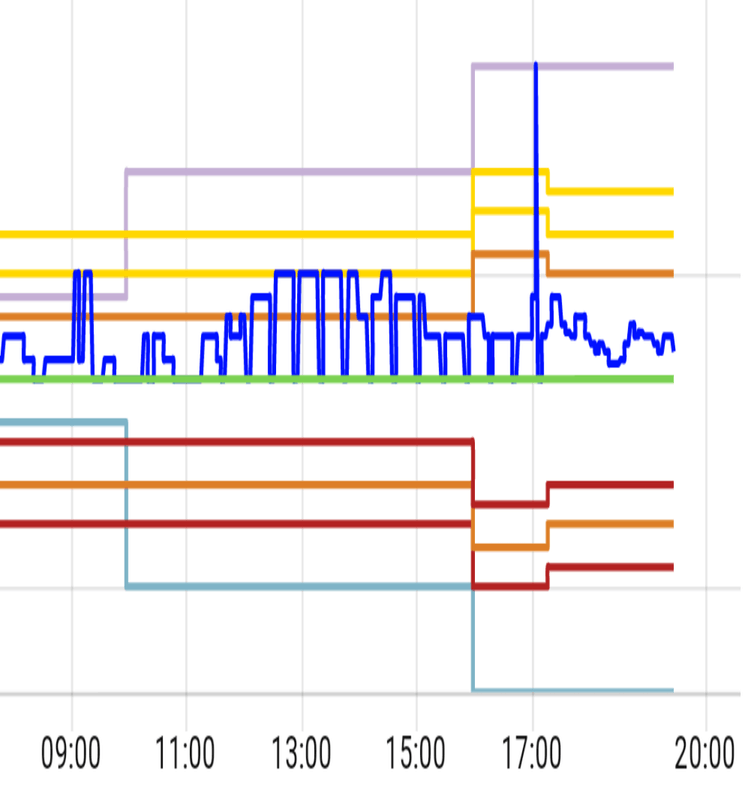

Gaat toch iets niet helemaal goed met warmtepomp aan/uit functie van RTC. Wp staat aan, maar dit zou niet moeten:
Afbeeldingslocatie: https://tweakers.net/i/KxYbeu3eId-NgtWXTKMsliaerGI=/x800/filters:strip_exif()/f/image/yqzpeznjPkqPMx03qX4MifNA.png?f=fotoalbum_large

Maarten69 schreef op vrijdag 21 oktober 2022 @ 14:02:

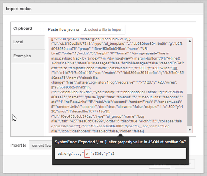

Ik kan het niet importeren. er staat een fout in de code zegt node red.
Afbeeldingslocatie: https://tweakers.net/i/taE_ig7ZS-DAVrHuSTSLuy0jp3s=/full-fit-in/4000x4000/filters:no_upscale():fill(white):strip_exif()/f/image/fT6fmDkBqNtOJric5rrBr1dB.png?f=user_large
Kun je de export opnieuw doen? :P
  • Maarten69
  • Registratie: Augustus 2022
Standby...
[{"id":"bb5866cc8641be6b","type":"tab","label":"Log (file)","disabled":false,"info":"","env":[]},{"id":"b2f8d943580aaa75","type":"group","z":"bb5866cc8641be6b","style":{"stroke":"#999999","stroke-opacity":"1","fill":"none","fill-opacity":"1","label":true,"label-position":"nw","color":"#a4a4a4"},"nodes":["19461023.4f2c1","a236dcf6.7dfde","decec6be1577713e","558977a50c3ac3a2","cb3f15cc8bfd7213","d11d7f1f8e06c416","3efcb99652c37df2","084ecb27ec105bcc","085258cc45e23dbe","02b8eb99d25a51d2","b4ec83e4445b2ed3","f625c63a4baea7e9"],"x":34,"y":239,"w":1052,"h":282},{"id":"19461023.4f2c1","type":"inject","z":"bb5866cc8641be6b","g":"b2f8d943580aaa75","name":"Reset log","props":[{"p":"payload"},{"p":"topic","vt":"str"}],"repeat":"","crontab":"","once":true,"onceDelay":"1","topic":"","payload":"false","payloadType":"bool","x":580,"y":340,"wires":[["558977a50c3ac3a2"]]},{"id":"a236dcf6.7dfde","type":"comment","z":"bb5866cc8641be6b","g":"b2f8d943580aaa75","name":"Output Command log to Dashboard (UI)","info":"See http://flows.nodered.org/...,"x":570,"y":280,"wires":[]},{"id":"decec6be1577713e","type":"file in","z":"bb5866cc8641be6b","g":"b2f8d943580aaa75","name":"","filename":"/share/LogHistory1.log","filenameType":"str","format":"lines","chunk":false,"sendError":false,"encoding":"none","allProps":false,"x":560,"y":400,"wires":[["558977a50c3ac3a2"]]},{"id":"558977a50c3ac3a2","type":"function","z":"bb5866cc8641be6b","g":"b2f8d943580aaa75","name":"Accumulate","func":"var lines = context.get('LogLines') || [];\n\nif ( msg.payload === false ) {\n // This lets us reset the log list\n lines = [];\n }\n else {\n \n\n lines.unshift(msg.payload);\n // # lines could get VERY large, limit to 5000\n if ( lines.length > 5000 ) {\n // too big so drop the last element\n lines.pop();\n }\n }\n\n// save the total output in the context var\ncontext.set('LogLines',lines);\n\n// output all the lines to the UI template\nmsg.payload = lines;\n\nreturn msg;","outputs":1,"noerr":0,"initialize":"","finalize":"","libs":[],"x":770,"y":400,"wires":[["cb3f15cc8bfd7213"]]},{"id":"cb3f15cc8bfd7213","type":"ui_template","z":"bb5866cc8641be6b","g":"b2f8d943580aaa75","group":"16ec453c8cb345ac","name":"Log to dashboard","order":1,"width":"0","height":"0","format":"<div ng-repeat=\"line in msg.payload track by $index\">\n <div ng-style=\"{'margin-bottom':'0'}\">{{line}}</div>\n</div>","storeOutMessages":false,"fwdInMessages":false,"resendOnRefresh":false,"templateScope":"local","className":"","x":970,"y":400,"wires":[[]]},{"id":"d11d7f1f8e06c416","type":"watch","z":"bb5866cc8641be6b","g":"b2f8d943580aaa75","name":"check file change","files":"/share/LogHistory1.log","recursive":"","x":160,"y":400,"wires":[["3efcb99652c37df2"]]},{"id":"3efcb99652c37df2","type":"delay","z":"bb5866cc8641be6b","g":"b2f8d943580aaa75","name":"","pauseType":"rate","timeout":"5","timeoutUnits":"seconds","rate":"1","nbRateUnits":"5","rateUnits":"second","randomFirst":"1","randomLast":"5","randomUnits":"seconds","drop":true,"allowrate":false,"outputs":1,"x":340,"y":400,"wires":[["decec6be1577713e"]]},{"id":"084ecb27ec105bcc","type":"comment","z":"bb5866cc8641be6b","g":"b2f8d943580aaa75","name":"To do: limit file size 5000 lines","info":"","x":820,"y":360,"wires":[]},{"id":"085258cc45e23dbe","type":"function","z":"bb5866cc8641be6b","g":"b2f8d943580aaa75","name":"Limit log size","func":"","outputs":1,"noerr":0,"initialize":"","finalize":"","libs":[],"x":410,"y":480,"wires":[["b4ec83e4445b2ed3","532422eaa2c86e0d"]]},{"id":"02b8eb99d25a51d2","type":"file in","z":"bb5866cc8641be6b","g":"b2f8d943580aaa75","name":"","filename":"/share/LogHistory1.log","filenameType":"str","format":"utf8","chunk":false,"sendError":false,"encoding":"none","allProps":false,"x":180,"y":480,"wires":[["085258cc45e23dbe"]]},{"id":"b4ec83e4445b2ed3","type":"file","z":"bb5866cc8641be6b","g":"b2f8d943580aaa75","name":"","filename":"/share/LogHistory2.log","filenameType":"str","appendNewline":true,"createDir":true,"overwriteFile":"true","encoding":"none","x":640,"y":480,"wires":[[]]},{"id":"f625c63a4baea7e9","type":"inject","z":"bb5866cc8641be6b","g":"b2f8d943580aaa75","name":"","props":[{"p":"payload"},{"p":"topic","vt":"str"}],"repeat":"","crontab":"","once":false,"onceDelay":0.1,"topic":"","payload":"","payloadType":"date","x":140,"y":440,"wires":[["02b8eb99d25a51d2"]]},{"id":"532422eaa2c86e0d","type":"debug","z":"bb5866cc8641be6b","name":"debug 40","active":true,"tosidebar":true,"console":false,"tostatus":true,"complete":"payload","targetType":"msg","statusVal":"payload","statusType":"auto","x":520,"y":560,"wires":[]},{"id":"16ec453c8cb345ac","type":"ui_group","name":"Log (file)","tab":"4277aea0c6f0e999","order":6,"disp":true,"width":"32","collapse":false,"className":""},{"id":"4277aea0c6f0e999","type":"ui_tab","name":"Log (file)","icon":"dashboard","disabled":false,"hidden":false}]
die onderste rij is nog waar ik mee bezig ben (limit log size) maar dat lukte nog niet helemaal.
Jammer dat je standaar functies als fs alleen via functionGlobalContext in settings.js kunt importeren.
[ Voor 100% gewijzigd door Maarten69 op 21-10-2022 20:56 ]

Maarten69 schreef op vrijdag 21 oktober 2022 @ 20:50:
Standby...
Alternatief: bestand per dag en die weggooien na x dagen? Of lukt dat ook niet?

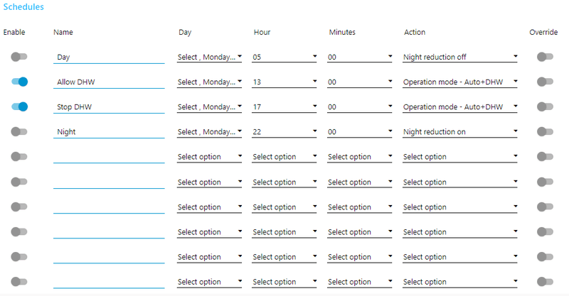

Zit de scheduler de RTC dwars?
Wat is die scheduler task in je log?
Heeft deze heel misschien de override toggle aan?
Kan deze "Scheduler - Operation Mode: 6" de oorzaak zijn dat de pomp aan is?
  • MikeyMan
  • Laatst online: 17:38
MikeyMan
Vidi, Vici, Veni
edterbak schreef op zaterdag 22 oktober 2022 @ 00:00:
Ja dat was ook mijn gedachte. Heb override niet aan staan. Maar lijkt wel het geval te zijn. Morgen nog eens checken.

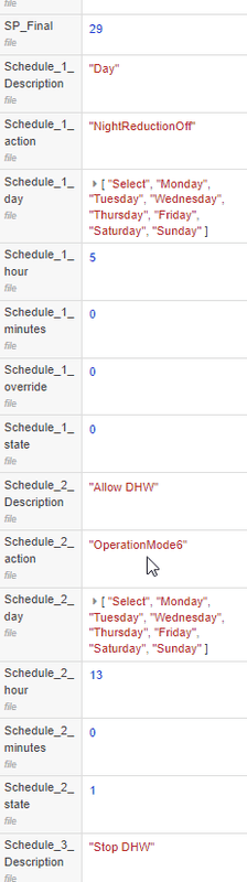

@MikeyMan
voor dat je de toggle omgooit
kijk even in je context data.
[Schedule_2_override] (of 1, 3, 4, 5...) zou dan 1 moeten bevatten.
Als daar een mismatch is met de geprogrameerde waarde en wat je in beeld ziet, zal ik daar over nadenken.

edterbak schreef op zaterdag 22 oktober 2022 @ 00:04:
@MikeyMan
Dan moet ik even zoeken waar ik dat kan vinden.
Na de update is de scheduler sowieso van slag. Ben er nog niet aan geweest. Maar er staat nu twee keer heat+DHW. Terwijl dit 1x heat en 1x heat+DHW zou moeten zijn...

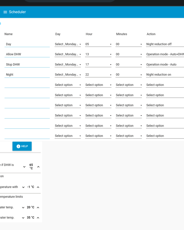

  • edterbak

MikeyMan schreef op zaterdag 22 oktober 2022 @ 00:16:
ja, goed gezien. Hoe kan dat nu? ik ga het fixen
@MikeyMan
Er lijkt alleen een schedule 1 override te zijn. Kan dat het issue zijn?
Afbeeldingslocatie: https://tweakers.net/i/-MneEJMz6b0QdWz6U0CvFWDc-uA=/x800/filters:strip_exif()/f/image/3JdPjsFrivoqi85YopRC8Ili.png?f=fotoalbum_large
Afbeeldingslocatie: https://tweakers.net/i/ZDThdjalrs3V7t1ItZb2juSVTRU=/800x/filters:strip_exif()/f/image/lmHrsnDJWTPlHCRgDS53CBkO.png?f=fotoalbum_large
Na toggle overrride is de setting er wel.

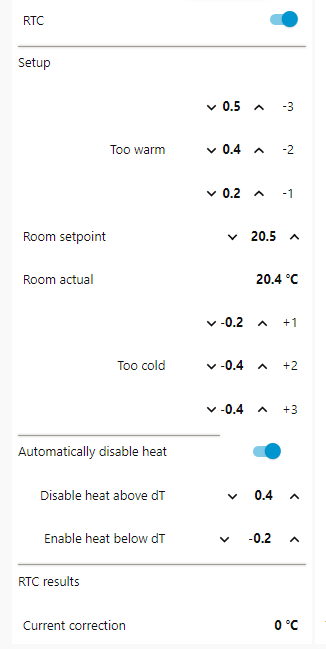

Heb nu overigens dit staan bij RTC. maar vraag me af of dit wel zo logisch is. Hij schakelt nu sneller in en uit dan dat de RTC de kans krijgt. Is het haalbaar om RTC op 0.2 of 0.1 te laten triggeren met zo'n traag systeem?
Afbeeldingslocatie: https://tweakers.net/i/1Gk_hTXJ6fUv-TAh5HlEOcqMDcE=/full-fit-in/4000x4000/filters:no_upscale():fill(white):strip_exif()/f/image/OzLYhwldFAvuC29YoADzAh8z.png?f=user_large
[ Voor 16% gewijzigd door MikeyMan op 22-10-2022 08:33 ]
  • edterbak
@MikeyMan
Als de override er niet is of uit staat zou die niet moeten acteren
Zelf heb ik de aan uit -3 en+3 staan

@MikeyMan
Ik zou het wel iets ruimer instellen als dat jij nu hebt. In ieder geval boven de hoogste temperatuur. Anders geef je de pomp niet de tijd om te kunnen reageren, en het is graag inderdaad

@Maarten69
Ik heb zitten stoeien met je log to file.
in potentie is het heel fijn. Bij de versie die ik hier zojuist heb geplaatst, zit het er nog niet in.
De huidige werking is nog niet stabiel genoeg. We moeten hier even verder op werken. Ik ben zelf wel voor deze verandering. Ik heb alleen nog geen gelegenheid gehad om dit fatsoenlijk te kunnen doen.
Maar er is wel een kleine kanttekening.
Ik heb zelf ook (tijd geleden) gekeken naar opslaan naar bestanden. Het kan wel werken. Destijds had ik wel in de gaten dat de folder waar het bestand staat anders is voor een Pi vs Linux distro. Deze variatie is niet heel spannend, maar wel lastig omdat dit een niet-generieke oplossing afdwingt. Destijds had ik daarom gekozen om log in variabelen op te slaan. Als persistent storage geregeld is, dan is dit automatisch ook in orde, en hoef je niet na te denken over het juiste pad in te vullen.
Dit is dus de kanttekening :)

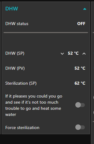

Gast toch iets niet goed met de legionella run.
Deze zou om 12:00 moeten starten, maar das niet gebeurd.
Niks geks in logs:

23/10 15:04:23 - MQTT Command - SetForceSterilization: 1
23/10 14:40:58 - MQTT Command - SetZ1HeatRequestTemperature: 23
23/10 14:40:55 - Function RTC: Correction change: From 3 to 1 °C
23/10 14:40:54 - Function WAR: Setpoint change: From 23 to 22 °C
23/10 13:32:42 - MQTT Command - SetZ1HeatRequestTemperature: 26
23/10 13:32:27 - MQTT Command - SetZ1HeatRequestTemperature: 24
23/10 13:32:26 - Function SoftStart: Correction - stage 1 (CATCH) from -3 to -2 °C
23/10 13:32:07 - MQTT Command - SetZ1HeatRequestTemperature: 23
23/10 13:32:06 - Function SoftStart: Correction - stage 1 (STARTUP) from 0 to -3 °C

Wat zijn je instellingen voor scheduler?
Screenshot helpt.
  • MikeyMan
MikeyMan
Vidi, Vici, Veni
edterbak schreef op zondag 23 oktober 2022 @ 15:49:
@MikeyMan
Screenshot helpt.
Nog niet zoveel spannends.
Afbeeldingslocatie: https://tweakers.net/i/ZDThdjalrs3V7t1ItZb2juSVTRU=/800x/filters:strip_exif()/f/image/lmHrsnDJWTPlHCRgDS53CBkO.png?f=fotoalbum_largeAfbeeldingslocatie: https://tweakers.net/i/TO0j_aT9k9a9jEisTk5lF87JfT4=/x800/filters:strip_exif()/f/image/3in5buXl7rxlO5UeuLn36Z1Y.png?f=fotoalbum_large
[ Voor 23% gewijzigd door MikeyMan op 23-10-2022 16:10 ]
  • edterbak
@MikeyMan
Kan aan mij liggen, maar ik zie niet je geprogrammeerde legionella run waar je het over hebt om 12h.
  • MikeyMan
MikeyMan
Vidi, Vici, Veni
edterbak schreef op zondag 23 oktober 2022 @ 16:33:
@MikeyMan
Die heb ik in de Panasonic zelf staan. Dacht dat dit onafhankelijk zou moeten werken?
  • edterbak
Ja. Zou moeten. Maar als de pomp niet dhw modus bevat start hij hem niet. Dat is de reden
Dat is overigens niet zo voor de scheduler taak via node red. Dat heb ik zo geprogrammeerd dat dat automatisch gaat.
  • MikeyMan
MikeyMan
Vidi, Vici, Veni
edterbak schreef op zondag 23 oktober 2022 @ 17:50:
Ah check. Had verwacht dat zo'n veiligheids ding wel voorrang zou krijgen.
Met geforceerde sterilisation blijft ie overigens wel op 63 graden steken.

Ik heb zojuist een wijziging doorgevoerd in het dashboard WAR functie.
Ik heb de keuze in Node Red dashboard van temperaturen (water en buiten) de zelfde ranges gegeven als dat mogelijk is te programmeren in de warmtepomp zelf.
Buiten temperatuur: Range -20 / 15
Water temperatuur: Range 20 / 60
Dit kan een effect hebben bij sommige mensen (was ik ook) dat buiten temperaturen >15 C niet meer mogelijk zijn na de volgende update.
Achtergrond waarom ik dit doe.
Ik heb een export knop, op het dashboard bij WAR functie. als je temperaturen exporteert buiten de ranges, dan doet dit het niet. Daarom heb ik het gelijk getrokken nu.

Ik heb net 20.80 er op gezet, echter:
24/10 08:55:33 - MQTT Command - SetHeatpump: 1
24/10 08:53:42 - SETUP - Sensors: Custom room temperature sensor FOUND
24/10 08:53:14 - Function - RTC: 1
24/10 08:53:11 - SYSTEM: WAR settings OK
24/10 08:53:09 - Function - SoftStart: 1
24/10 08:53:08 - Function - WAR: 1
24/10 08:53:07 - Function RTC: Correction change: From 0 to 3 °C
24/10 08:53:07 - Function WAR: Setpoint change: From 26 to 28 °C
24/10 08:53:07 - Function NightReduction: New correction: 0 °C
24/10 08:53:07 - NR Function - Solar: 0
24/10 08:53:07 - NR Function - NightReduction: 0
24/10 08:53:07 - SYSTEM: Heatpump is in 'direct' mode.
24/10 08:53:06 - SYSTEM - HEISHAMON Connection - : Online
24/10 08:53:06 - SYSTEM: Start
Ziet ie m'n buitenthermometer niet. Na een herstart van NR, hetzelfde, maar nu pakt 'ie de binnenthermometer ook niet (al ziet 'ie die wel). Ze zijn wel gewoon verbonden nog in NR. [edit] Nu, 5 minuten later, wordt wel de binnenthermometer gebruikt. [edit2] Uiteindelijk is ook de buitenthermometer gevonden.
En gisteren heeft ie de warmtepomp niet uitgezet boven de ingestelde delta. Maar ja, ik hou je op de hoogte hoe het nu gaat met 20.80. [edit3] Nee, gaat helaas nog niet uit... @edterbak
Ondertussen zijn ze de gasaansluiting fysiek aan het verwijderen hier _/-\o_
[ Voor 10% gewijzigd door Aikon op 24-10-2022 15:33 ]

Vond mn kamerthermostaat wat volatiel in de meting. Dat leverde ook nogal wat correcties op voor de RTC. Dus een smooth node toegevoegd. Momenteel met de laatste drie waardes.
Ziet er dan zo uit (met heel kleine bandbreedte vandaag):
Afbeeldingslocatie: https://tweakers.net/i/1GgnEiE_h4U2wcWJvs8te9KD6s8=/x800/filters:strip_exif()/f/image/zmXVWTpCmYVFTHOVB5WmnMuZ.png?f=fotoalbum_large
Ga hem denk ik naar 5 waardes zetten.

Lijkt er ook op dat 'force dhw' alleen werkt met een DHW operating mode. Lijkt me niet heel logisch.
  • Aikon
Lijkt me juist wel logisch ;) Dat is gewoon hoe de Pana werkt namelijk, alle DHW functies, zoals de legionella run, werken alleen als DHW ingeschakeld staat.
In het kader van gelijktrekken zou ik dat ook niet veranderen (als in: OM aanpassen als je force DHW schakelt, want dan moet dat ook weer terug worden gezet etc.).
Een tooltip of help tekst die dit duidelijk maakt lijkt me wel goed natuurlijk :)
Of desnoods een waarschuwing hierover in de log als dat niet teveel werk is?
  • MikeyMan
MikeyMan
Vidi, Vici, Veni
Aikon schreef op dinsdag 25 oktober 2022 @ 09:18:
Niet mee eens. Als het zou moeten werken zoals de Panasonic zou werken, had je net zo goed de flow kunnen laten zitten en met de controller aan de gang kunnen. Force is force, als ik op die knop druk moet ie gewoon DHW gaan doen.
Label aanpassen kan ook. 'If it pleases you could you go and see if it's not too much trouble to go and heat some water' ofzo.
Toegevoegde waarde van de knop zie ik in dat geval overigens ook niet echt.

MikeyMan schreef op dinsdag 25 oktober 2022 @ 09:20:
Ik hoor wat je zegt. Ik kom ook grotendeels met je mee.
Het enige dat je misschien dwars zit, is wat de betekenis van Force nu werkelijk bedoeld wordt.
Afbeeldingslocatie: https://tweakers.net/i/CJGc_2VlOWjtEseyX6u8Fvssod8=/800x/filters:strip_exif()/f/image/7HbCOt1jF4pZM1fAx0oNB0cf.png?f=fotoalbum_large
De 'Force' zoals ik denk dat de intentie is, is dat het versneld zijn werk moet doen op een niet eco-friendly mannier, zodat je zo snel mogelijk weer heet water hebt.
Het kan ook anders opgevat worden, zoals je zelf al aangeeft, dat het bij inschakelen gewoon een DHW-run MOET gaan uitvoeren.
Afbeeldingslocatie: https://tweakers.net/i/w46EXuXUArlrm1c_s4GDWJG-DtU=/full-fit-in/4000x4000/filters:no_upscale():fill(white):strip_exif()/f/image/N2jQHU3v2DxU68OQRsqpReQj.png?f=user_large
Ik vind het een prima suggesite
[ Voor 11% gewijzigd door edterbak op 25-10-2022 20:33 ]

edterbak schreef op dinsdag 25 oktober 2022 @ 20:24:
Haha, doen! :+
Tevens @LinuZZ Als ik die tekst lees; is het nog steeds ambigu. Wat wordt er nou precies geforceerd dan? Of noemen andere merken dit een booster functie? Dus even voor het douchen of het bad aan zetten op de knop drukken? Welke parameters worden er aangehouden? De normele DHW SP?
En voor zowel force DHW en Force Sterilisation moet er sowieso een DHW functie aan staan?
[ Voor 3% gewijzigd door MikeyMan op 25-10-2022 20:39 ]

Om even een parallel te trekken naar een ander knopje
Force DHW > krachtige DHW modus voor tank verwarming
Powerful Operation > krachtige HEAT modus
Afbeeldingslocatie: https://tweakers.net/i/KHNefYwVSx6D7Ba3rKPagInGeC8=/800x/filters:strip_exif()/f/image/EZ4CRzK70MIowIGVc73St3sX.png?f=fotoalbum_large
Beide functies doen dus iets vergelijkbaars in mijn opvatting.
Efficientie de deur uit. zo snel mogelijk het doel behalen.

edterbak schreef op dinsdag 25 oktober 2022 @ 20:50:
Klinkt toch nog steeds als een oplossing voor een probleem dat er niet had hoeven zijn :+
  • edterbak
Hoe bedoel je? Ik probeer hier geen oplossing aan te dragen hoor.
:) Ik probeer alleen begrijpbaar te maken hoe ik denk dat deze slimme japanners de 2 functies bedoeld hebben.
Als de knopjes / functies een probleem zijn, en we vinden met zijn allen dat er iets aan gedaan moet worden, dan kunnen we dat bespreken. Maar dat heb ik nog niet gehoord.
Wel is duidelijk dat het zo als het is, niet duidelijk genoeg is. :)
Het is uiteindelijk een soort van allebei. Hij forceert een DHW-run en hij doet dat zo geforceerd mogelijk :+ Het is hier vaker langs gekomen, en de conclusie, en dat sluit aan bij mijn ervaring ermee, is dat het onzuiniger is dan gewoon het DHW programma de DHW-run te laten initaliseren.
Maar je hebt ook Force Sterilization, en die zet simpelweg de SterilizationState op 1, en forceert dan een normale Legionella-run. Das hetzelfde als wanneer je een Legionella-run af trapt via een schedule. Het gebruik van Force is dan ook niet helemaal consequent in de Pana.
Afbeelding]
Ja goed idee. Zal ik - geheel losstaand vam bovenstaand- nog eens alle tooltips nalopen? O-)
