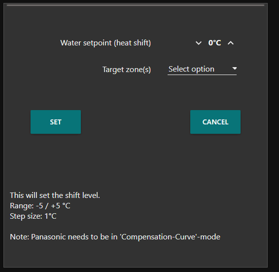

Als het goed is kun je een lager setpoint invullen (Setpoint requested) dan het dauwpunt, en volgt de functie dan de laagst mogelijke waarde. Toch? Of zeg ik het nu verkeerd?
Zo ziet het er bij mij uit: het lijkt er op dat de 'Setpoint total' wordt berekend op basis van dauwpunt + veiligheidsmarge, en wordt doorgegeven als 'Setpoint requested' op de home tab van het dashboard. De 'Requested setpoint' wordt genegeerd als die lager is ingesteld dan de berekende waarde van 'Setpoint total'?
Afbeeldingslocatie: https://tweakers.net/i/oFv9nt8_JBoV_jqE4esJFxAs2bY=/800x/filters:strip_icc():strip_exif()/f/image/ZhOAeqnEKIFzv3sSIG5qIAwA.jpg?f=fotoalbum_large

bartve schreef op woensdag 18 juni 2025 @ 11:10:
Exact. het daadwerkelijke setpoint schuift mee naar boven en beneden en volgt het dauwpunt + marge.

Ik draai versie 25.2. met deze instellingen:
Afbeeldingslocatie: https://tweakers.net/i/2kWScdDRAlYnRzyD0llbE1VMsDY=/800x/filters:strip_exif()/f/image/Y9s4uFq7uCwxSuZ639jU44EC.png?f=fotoalbum_large
Afbeeldingslocatie: https://tweakers.net/i/ypHmfB54qW65Pxl3lvoKboF_4Vk=/800x/filters:strip_exif()/f/image/7xqZdZybmks3CWfJuqdMBm8j.png?f=fotoalbum_large
Afbeeldingslocatie: https://tweakers.net/i/jIHGDq-Sb4Gb0f9SF__pCTwmRYM=/800x/filters:strip_exif()/f/image/BJumECFA8o1pDR8We4B1vtkQ.png?f=fotoalbum_large

Ik heb Zone 2 toegevoegd.
WAR is CCC geworden.
CCC Zone 1 en Zone 2 is werkt
RTC ook aanwezig voor 2 zones
Ik heb getest, en zone 1 lijkt prima te werken in Direct, CompensationCurve modus.
Zone control (z1) op Water, Thermostaat intern lijken prima te werken.
Wat nog niet werkt is Cool voor Zone 2.
Home dashboard ziet er zo uit
Afbeeldingslocatie: https://tweakers.net/i/dcI8msVFf1aliDpY7-mggQsenTU=/800x/filters:strip_exif()/f/image/5rqJAyEFGE3GhmEwrNaBb9W1.png?f=fotoalbum_large

SoftStart functie is zone onafhankelijk
Nachtverlaging is zone onafhankelijk
Scheduled tasks hebben als het goed is nu ook Zone 1/2 opties waar van toepassing
Afbeeldingslocatie: https://tweakers.net/i/5-85vm8sIWtU6C52ii0F1vpIXW0=/fit-in/4000x4000/filters:no_upscale():strip_exif()/f/image/kLpZQObuFKEV9qMLvdTS6fgv.png?f=user_large
Het menu edit gedeelte in System tab bevat ook zone 2 nu.
Afbeeldingslocatie: https://tweakers.net/i/yheIjBah5em3lXdew6Dd36cyxmM=/800x/filters:strip_exif()/f/image/gEilv4epJBjtzheqGUmAwoue.png?f=fotoalbum_large
Temperatuur sensoren zijn nu zone 1 / zone 2 specifiek.
Afbeeldingslocatie: https://tweakers.net/i/iQ28CdYswPYCzdnqToWvGpNtp7E=/800x/filters:strip_exif()/f/image/DXkWIuEv206xBrA2JMaQMOJ0.png?f=fotoalbum_large
Ik zal deze week een update van de ALPHA versie uploaden.
Ik wil graag dat er getest wordt of deze versie voor de ZONE 1 gebruikers nog werkt.
Ik wil wel graag alleen testers welke simpelweg een goede backup kunnen maken en kunnen terug gaan naar de vorige versie.
Let wel. Ik heb een hoop stored variables herschreven en hernoemed om te kunnen faciliteren voor Zone 1/2. Dus een eenvoudige import vorige JSON file zal niet foutloos gaan. Je zult dan weer van alles moeten instellen.
De echte actieve zone 2 gebruikers, die kunnen nog maar beter even wachten.
Om daadwerkelijk zone 2 te laten testen, heb ik eigenlijk directe toegang nodig op een systeem met zone 2.
Dat is lastig denk ik.
