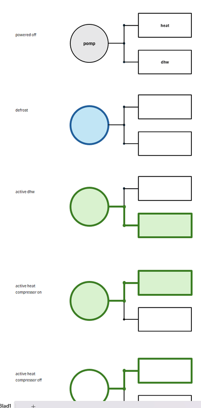

Ik ben weer verder gegaan met de mockup voor home assistant
Schot voor de boeg....
Afbeeldingslocatie: https://tweakers.net/i/GCSjdnhLROVO-iG65iXJtArGEdA=/800x/filters:strip_exif()/f/image/77oRfgigcr1glGKHbfIA8t11.png?f=fotoalbum_large
Links boven, daar wil ik dat je op de pomp, HEAT (zone1), HEAT (zone2) en DHW kunt klikken.
Als je er op klikt, dan wil ik ook dat je ziet dat dat item geselecteerd is.
Ik zit ook te denken aan om de afbeeldingen te voorzien van een soort omlijning om de status weer te geven. Als de pomp uit is, grijze lijn. Compressor actief, groen. Defrost blauw.
Het zelfde voor de Operating mode. Is HEATz1 actief, dan is deze groen...
Na het klikken op het item (pomp/heat/dhw) Vervolgens verschijnt er onder wat instelmogelijkeden. Dat is het control pannel gedeelte.
Rechts het gedeelte waar je wat kunt zien/uitlezen. Grafiekjes vooral denk ik aan. Maar mimimalistisch.
De informatie in de mockup is nog verre van compleet hoor. WIP.
maar ik kan wel wat suggesties gebruiken kwa layout en functionaliteit van jullie.
  • edterbak
  • Laatst online: 25-09 19:30
Dit was mijn eerste ontwerp gedachte om de statussen zichtbaar te maken.. Dit kan ook met bovenstaande idee.
Afbeeldingslocatie: https://tweakers.net/i/lUmYTLMMZigFQjLgGoJFhqY8Zys=/x800/filters:strip_exif()/f/image/jrO71Q662xQumS7SHK88MTUU.png?f=fotoalbum_large

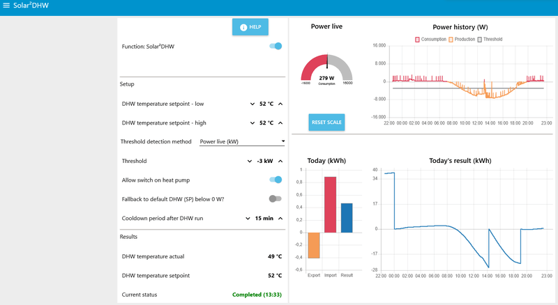

-Forced DHW-only mode during a run for better compatibility with HEAT+DHW
-Improved kWh calculations and graph visuals
-More robust energy tracking in Solar²DHW (fixed NaNs, graph is now more robust, but could increase loading a bit)
-Moved P1 setup to [SYSTEM] > [SENSORS] tab. Much better.

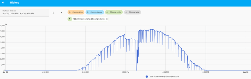

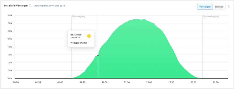

willen jullie eens meedenken met het volgende...
Solar2DHW staat ingesteld op starten Solar2DHW bij meer dan 3kW zonnestroom opwekken
Afbeeldingslocatie: https://tweakers.net/i/YEj9S-2_Yiyl2-5J-bl0hgdyukk=/800x/filters:strip_exif()/f/image/nzEJohc03PlCmPLYwwlhASOp.png?f=fotoalbum_large
de zonnestroom opwek, ergens rond 09:30 wordt er meer dan 3kW zonnestroom opgewekt
Afbeeldingslocatie: https://tweakers.net/i/a3RWaGoZ5wKE9ugQMAKzGg0Am84=/800x/filters:strip_exif()/f/image/i8a9NGpB9MoA6c87Ev9esJ1W.png?f=fotoalbum_large
in de Log zie ik ook dat dit rond 09:30 is

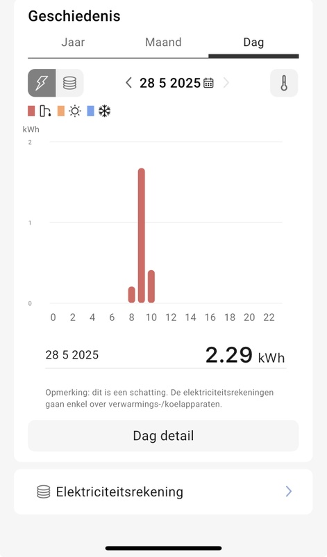

maar in de Pana statistieken zie ik geen actie van de compressor rond 09:30?
Afbeeldingslocatie: https://tweakers.net/i/UPki0zQEplCXLJ2kdBOLpa_ZTAg=/800x/filters:strip_exif()/f/image/reBefRtq5P2LeRE9sxwnOk3b.png?f=fotoalbum_large
DHW delta staat ingesteld op: -10 °C
oftewel DHW starten bij tanktemperatuur onder de 42 °C
hoe komt het dat de Solar2DHW niet vanuit het Solar2DHW commando rond 09:30 gestart wordt?
kan het zijn omdat de modus wellicht HEAT is zonder DHW?
bij Solar2DHW verwacht ik dat deze altijd gestart wordt wanneer de drempelwaarde overschreden wordt ondankd de modus waarop ingesteld?
of trek ik de verkeerde conclusie?
Gasloos 2019 + WP Panasonic H-serie 7kW + 300 liter boilervat + PV 12.415Wp + Home Assistant + Hyundai Ioniq 6 First Edition + Zaptec laadpaal

Nee, je trekt denk ik de juiste conclusie.
Als solar2dhw gestart wordt, dan verwacht ik dat hij gelijk start met de run. Niet x uur later.
Ik ga kijken of ik het snap
  • edterbak
Overigens, klopt er denk ik nog steeds niks van je power readings.
Het kan bijna niet dat de lijn zo stijl omhoog gaat. Of is dit het laden van een EV?
ik zie namelijk rond 14h15 een jump van -25kWh naar 0.
Dit moet in een tijdsbestek zijn van 15 minuten ofzo. Bizar veel imho. Daarom twijfel ik of dit klopt.
  • hemertje
  • Registratie: Juli 2015
  • Laatst online: 08:48
edterbak schreef op dinsdag 29 april 2025 @ 23:12:
dan zitten we op 1 lijn, ik snap het ook niet :P
gisteren geen EV geladen inderdaad
waar kunnen we de waarden terug zien in HA, bij de P! meter verwacht ik?
eens kijken wat die grafiek aangeeft?

waar SolarEdge een nette parabool registreert laat de stroomproductie van de P1 poort een andere grafiek zien
Afbeeldingslocatie: https://tweakers.net/i/N8OGngLWuyA20sL7LGJudfp7v9A=/800x/filters:strip_exif()/f/image/F2tCocGgvgFhwrwIBCDzjkox.png?f=fotoalbum_large
Homewizard laat trouwens hetzelfde verloop zien
Afbeeldingslocatie: https://tweakers.net/i/Zp4XTpBsV93mUfAxnXoPT8XtnBs=/x800/filters:strip_exif()/f/image/BMccHSS0Jt4Pb9l7QRfB5NM2.png?f=fotoalbum_large
thuis hebben ze meivakantie
ik verwacht dat de puber de airfryer ofzo aangezet heeft ;)

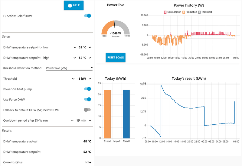

edterbak schreef op dinsdag 29 april 2025 @ 23:09:
@hemertje
Ik heb net gekeken naar de code van solar2dhw.
Er zit geen motivatie in de code om de DHW cyclus te kickstarten. Dit is inderdaad afhankelijk van de ingestelde Delta's.
Ik denk dat ik 'ForceDHW' aan mag zetten dan ?? By default voor iedereen? of moet ik dit optioneel maken voor de gebruiker?
De pomp switched sowieso naar DHW-only. Beetje suf om niet door te zetten dan...
ik denk, ik gooi het even in de groep.

  • hemertje
je voorstel doet in ieder geval wat je wilt, DHW starten
maar je kan ook omdenken en je afvragen waarom Solar2DHW juist afhankelijk is van de modus?
je kan Solar2DHW ook onafhankelijk van de modus maken
resultaat blijft het zelfde :P

  • hemertje
Aanvulling
Van mij mag je 'ForceDHW' by default aanzetten, dat is per definitie de functie van Solar2DHW toch?

hemertje schreef op woensdag 30 april 2025 @ 21:01:
Aanvulling
@edterbak
Kan je de update van de [WP Solar] delen mbt het aanzetten van de 'ForceDHW'?
Thx!
  • edterbak
Ik heb die nog niet gereed. Nog geen tijd voor gehad.
Ik ga kijken om deze zsm te bouwen

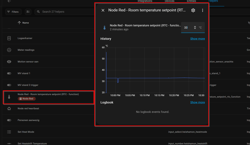

Nou, ik heb net even in Home Assistant een helper gemaakt.
Afbeeldingslocatie: https://tweakers.net/i/ItPhl7uS0i7gVRpZYlf5rRNGfYM=/800x/filters:strip_exif()/f/image/OMhZcYafs2VIlEEwb1lROano.png?f=fotoalbum_large
Vervolgens in Node Red een 'Event State' node aangemaakt, en het geheel is verbonden.

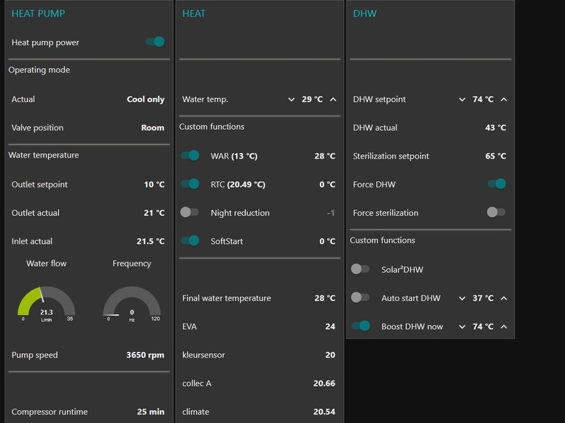

Panasonic staat uit, zet DHW Boost aan, als ik dit weer uit zet, dan weet de flow niet dat Panasonic uit stond en moet ik hem handmatig uitzetten. Flow version 24.06 Stable.

Dit is precies waar ik nu mee struggle.
Dit is wat ik nu heb.
Afbeeldingslocatie: https://tweakers.net/i/mK_CdEpnlrMikPuC6TTpc66cPT8=/800x/filters:strip_exif()/f/image/ya08s2pUwoyQ2rOSjoBjfc6J.png?f=fotoalbum_large
Daarbij wil ik het mogelijk maken om OF een radiator OF een vloerverwarming plaatje te tonen per knop.
Maar alles is nu nog eenvoudig aan te passen hoor. Kom maar met feedback.

Ik heb problemen met het handmatig starten van een dhw opwarm cyclus. Zie ook wat vreemde dingen voorbij komen cq gebeuren. Zijn er meer mensen met dezelfde ervaringen en of tips om het anders te doen ?
Voordat ik volledige logs post eerst 2 deelvragen en ik wil het eerst clean reproduceren (begin nu steeds op knoppen te drukken als het mis gaat , waardoor de logs vervuild zijn).
Situatie:
flow 25.00
Power =off (geschakeld door automation). Heat-only. Boost dhw uit. tank=50.
Doel: tank opwarmen naar 74 met overtollige stroom.
Actie: - DHW setpoint verhogen naar 74, daarna boost-dhw aan. Gebeurd niets.
- Boost DHW-now setpoint op 74 en toggle aan.
DHW actiie wordt gestart, maar korte tijd later weer gestopt en setpoint worden door systeem terug naar 48 gezet.
Ik zie in het log o.a.:
25/05 12:35:02 - MQTT Command: SetOperationMode:
Klopt dit ? een MQTT commando zonder waarde.
Als ik dan op een gegeven moment via settings, operation mode op DHW-only zet (om te proberen handmatig een run te forceren) zie ik opeens de operation mode uit zichzelf naar COOL springen.
25/05 13:32:20 - MQTT Command: SetOperationMode: 1
25/05 13:32:20 - MQTT Command: SetDHWTemp: 74
25/05 13:32:20 - DHW Boost: Current DHW temperature: 50°C. Manually started DHW cycle to boost temperature to (74°C)
25/05 13:32:11 - TOP4_Operating_Mode_State: 3
25/05 13:32:01 - MQTT Command: SetOperationMode: 3 (GUI)
Dus in eerste instantie 2 vragen. Klopt dat commando zonder waarde en wat induceert het ongevraagde overspringen naar Cool only operating ?
Ga ik eerst reproduceren en puzzelen en kom ik daarna weer in de lucht.
p.s. is het de bedoeling dat de Boost DHW now toggle op aan blijft staan na een voltooide boost ?

Ik lees een hoop dingen.
- Boost toggle blijft aan staan. Ik had dat dacht ik al gefixt toch? @hemertje @Hieke
- OperatingMode spontaan naar 1 = Cool. Dat is heel vreemd en heb ik nog niet eerder gehoord.
- Lege MQTT Commando. Dit heb ik zojuist gevonden waar dit vandaan komt. Ik heb hier een mogelijke fix voor. De reden was dat de er geen opgeslagen OperatingMode was voordat je de knop BOOST indrukte. Dit kan in de logica doordat je al in DHW modus stond bijvoorbeeld. Herken je dit?
@Hieke Dit schuifje op dhw om een pomp naderhand uit te zetten of aan te laten is complexer dan het lijkt. Er zijn al meerdere ingebouwde logica's / functies die rekening houden met de power staat voor ze wat mogen doen. Scheduler, RTC automation, Solar2DHW, BoostDHW. Het is nu al een onoverzichtelijke spagetti. Ik ben daarom terughoudend gezien de hoeveelheid dingen die nu al niet helemaal goed lopen.

  • ercolano
  • Laatst online: 25-09 10:09
edterbak schreef op maandag 26 mei 2025 @ 20:39:
Ik heb de overschakeling naar Cool eerder meegemaakt. Ik ga het de komende week proberen te reproduceren zonder allerlei andere knoppen in te drukken (al staat het op zich al in de vorige post), en dan post ik.
Lege mqtt: ik had hem via de node-red settings in DHW only gezet (kwam vanuit HEAT only). Neem aan dat je geen lege waarde naar de mqtt database kunt sturen aangezien dat wellicht?? een ongedefinieerde actie van de Panasonic zelf opstart.
Blijf het wel vreemd vinden dat in heat-only, met een tank van 50 graden er blijkbaar geen dhw run gestart wordt (of wel gestart maar direct weer gestopt) nadat je het "boost dhw now" setpoint op 74 heb gezet en daarna de toggle op aan zet. Ook deze actie zal ik komende week documenteren zonder op andere knoppen te drukken.
Dank je wel voor het meedenken.

Update: v25.01
Version 25.01
Changes:
- Added "Use Force DHW" toggle on Solar²DHW tab. This can be enabled to solve DHW runs which never end.
- Attempt to fix possible blanc MQTT commands to OperatingMode after BOOST DHW now function.
- Attempt to fix Boost DHW now toggle 'sticking'
link:
https://github.com/edterb...efs/heads/main/flows.json
[ Voor 13% gewijzigd door edterbak op 26-05-2025 22:32 ]
  • edterbak
Uiteraard, graag feedback over die toggle "Use Force DHW" @hemertje
Ik hoop dat dit het oplost.

ingesteld (y)
Afbeeldingslocatie: https://tweakers.net/i/N-c0esEmsq6fPXdcY6JfXSH_Vgs=/800x/filters:strip_exif()/f/image/moESWUPpjGgiPBKDLv0qBNx6.png?f=fotoalbum_large

een update...
Afbeeldingslocatie: https://tweakers.net/i/IPV8JZb3uiuZjGSlUmGp7od1v5U=/800x/filters:strip_exif()/f/image/NZYZrkGEJ06av9UNFUfHEOvp.png?f=fotoalbum_large
Afbeeldingslocatie: https://tweakers.net/i/Go042DM04wsyQ9B3XY1O38bAxt8=/800x/filters:strip_exif()/f/image/GwihqJ1QxzDnP9z4jTC0YsYa.png?f=fotoalbum_large

  • hemertje
Heb nu de Threshold detection method gewijzigd naar Today's production (kWh)

Hallo Ed,
Ik heb de situatie waarbij de pomp ongevraagd in cool modus komt opnieuw gecreëerd.
Eerst een stabiele uitgangsituatie door een korte warmte run in HEAT-only te doen en deze mbv RTC verlaging af te breken. Daarna heb ik dmv Auto start DHW een korte dhw run gedaan tot 43 graden.
Hierna was de tank 43 graden, Operating mode was HEAT-only en de power stond uit.
Om 12:36:08 via settings – operation de operation mode op dhw only (3) gezet.
Om 12:36:22 op Boost DHW now gedrukt. Zoals je ziet verandert de flow direct daarop zelf de operation mode naar cool only. Setpoint gin g naar 10 graden en de water flow begon te lopen (zie plaatje)
Daarna heb ik om 12:37:13 de pomp weer op Heat only gezet via settings. (om de boel af te breken).

Overigens zie ik dat hij daarna weer uit zichzelf naar DHW-only gaat. En staat een aantal keer “mode undefined” . Ben zelf ook wat door de code aan het lezen, maar mijn skills zijn nog niet ver genoeg om te tracen wat er nu precies gebeurd.
Aangezien ik verwacht dat jou update 25.01 geen invloed op bovenstaande heeft, had ik de flow nog niet ge-update.

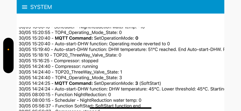

Afgelopen weken een aantal keer gehad dat de auto-start DHW-run niet goed start. Daarom afgelopen woensdag naar de laatste flow versie geupdate. Vannacht weer voorgevallen, zie log met timestamp 04:03:13:
Afbeeldingslocatie: https://tweakers.net/i/l4_Yf01JSkQmrq00iRAiSybPwUs=/800x/filters:strip_exif()/f/image/wHKjkllhzH7qxIX7oQgqEIo4.png?f=fotoalbum_large
Na het MQTT commando zie ik geen vervolg.
Ter vergelijk het log van gisteren, waar de run wel goed startte. Zie timestamp 14:24:24:
Afbeeldingslocatie: https://tweakers.net/i/G2yjYiZTisx48EEPJ1m8hFq6Xzc=/800x/filters:strip_exif()/f/image/VedUwCXSl8F2QFejttSYt14s.png?f=fotoalbum_large
Hier zie ik wel een vervolg.
Enig idee wat de oorzaak kan zijn?

  • edterbak
Is alles goed? ik haal niet uit je post of er een issue is of dat dit goed-nieuws-plaatjes delen is.

ercolano schreef op woensdag 28 mei 2025 @ 13:32:
Hallo Ed,
Je hoeft de pomp niet op DHW te zetten voordat je op de knop BOOST NOW drukt. Het hele idee is dat het simpel wordt, dus 1 knop regelt alles.
Maar, ik heb het probleem gevonden denk ik, dankzij je log en verhaal. Thanks.
Kun je de code volledig vervangen in de volgende node?
tab: [WP Managers]
node name: [Operating Mode Manager]
node id: [adfcd4f481333501]
code below.

boredgeestje schreef op zaterdag 31 mei 2025 @ 08:25:
Je ziet eigenlijk dat de logica zijn werk doet. In beide gevallen zet hij de pomp op DHW-Only.
De ene situatie, daar start de pomp wel, de andere niet. De commando's zijn gelijk zo te zien.
Er is niks dat de node red flow doet of moet doen dat niet goed gaat. Het lijkt mij het meest waarschijnlijk dat de instellingen van de pomp zo zijn dat de interne logica het daadwerkelijk uitvoeren van de DHW run verhinderen.
Zaken die dit beïnvloeden zijn DHW delta's, het setpoint zelf. Ik zie in je log ook dat je wat aan hebt aangepast. naar -8 gezet.
De 30e stond de DHW delta ergens anders op dan op de 31e. Dat kan het verschil maken.
Dus ik denk dat je het hier in moet zoeken.
  • boredgeestje
  • Laatst online: 25-09 11:23
Zal het eens uitzoeken of dat van invloed was. In dit geval had ik de delta aangepast, maar bedacht me later dat ik tegenwoordig op heat-only draai. De eerdere keren dat de run niet startte, waren er geen wijzigingen qua settings e.d.
This post was created with 100% recycled electrons
  • edterbak
Ik meen dat het SP - DHW Delta de grens is wanneer de pomp daadwerkelijk zelf besluit om te gaan draaien of niet. Ook was er dacht ik een verschil of tussen setpoint en 52C. Onder of boven deze waarde.... :?
Ik weet het niet exact. Misschien dat iemand het hier zo kan vertellen :)
[ Voor 6% gewijzigd door edterbak op 31-05-2025 22:58 ]

Probleem met schakelen naar Cool modus is verdwenen . Top! De "return null", was dat de boosdoener ?
Wel direct een volgende vraag. Stel, je zet je "Boost dhw now temp" op 74. Door deze toggle te gebruiken laat je een dhw run beginnen. Ik zie nu al herhaaldelijk dat de compressor, logischerwijs, op een Ta van 57 afslaat. Alleen de backup element komt er dan niet in. Klopt mijn waarneming en is bekend waarom ? Is dit iets vanuit de flow, of de manier waarop de wp werkt ? ik zou vermoeden dat de warmtepomp zelf allen verder gaat opwarmen met het backup element als sterilisatie aan staat.
Oftewel, je kan een waarde van 75 invullen, maar lukt dat ook ?
p.s . mijn vrouw duikt net onder de douche en vernageld daar mee weer de huidige test run.
p.s.2 heb het eerder gepost, maar is het een bewuste keuze om Final water temperature naar boven af te ronden ? In de laatste flows verander ik persoonlijk regel 111 in "wp control- calculate new sp" in een //comment, zodat er per 0,5 graad wordt afgerond wat voor mij iig meer intuïtief is.
Gasloos | Pana 9J | 300l boiler | 10Kwp |

ercolano schreef op maandag 2 juni 2025 @ 22:20:
Update naar flow 25.01
de node [Operating Mode Manager] aangepast zoals je aangaf.
Ik heb ongeveer dezelfde constatering, mijn Pana gaat ook uit nog ruim voordat de 75 graden is bereikt. Het lijkt interne logica te zijn. Heb een aantal keren geprobeerd om (bij negatieve energieprijzen) zoveel mogelijk warmte in het boilervat te krijgen, maar dat lukt tot op heden inderdaad alleen met sterilisatie.

Waar staat quitmode op? Dat kan effect hebben namelijk begrijp ik
Ik heb een kunststof tank. Voor mij is 65C de max. Ik heb dit nog nooit ervaren ook.
Kijk even in het log ook of je ziet dat er zonder mqtt command de pomp er mee stopt. Of wel na een commando.
Kan ook best zijn dat de heater stop delta een rol speelt. Maar, giswerk van mij
