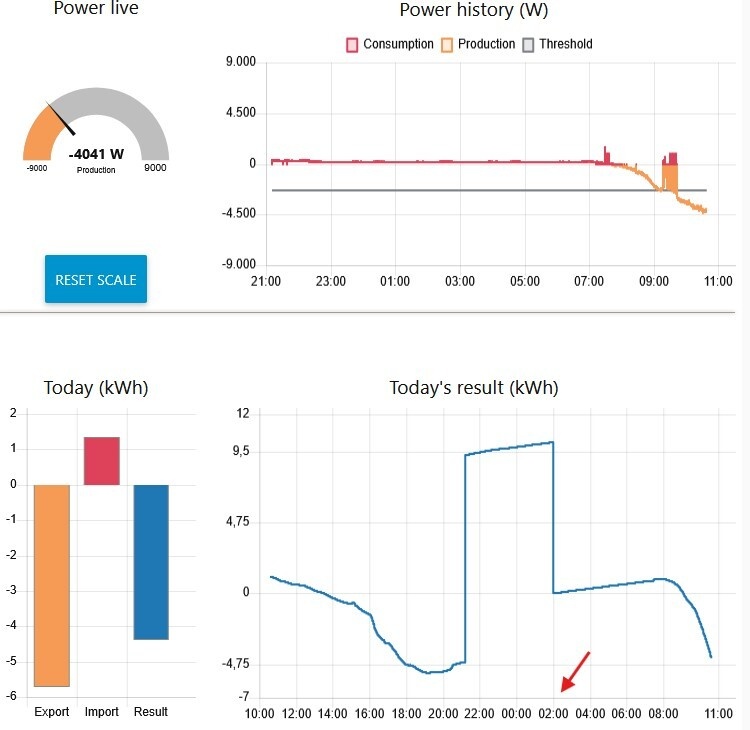

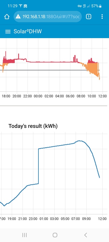

edterbak schreef op woensdag 26 maart 2025 @ 21:10:
@hemertje
Maar hey!!! ik zie mooie balkjes bij Today (kWh) EN.. de grafiek er naast is netjes.
Nu nog even de logica verbeteren. :)
dag @edterbak e.a.
vandaag en gisteren in het Solar2DHW tabblad geen grafieken helaas voor
  • Today (kWh)
  • Power history (W)
  • Today's result (kWh)
in de opzet is niets gewijzigd sinds het updaten van de week
onder Sensors zie ik ook geen waarden bij
  • Power production (Export)
  • Power consumption (Import)
In HA zie ik in het Energy dashboard wel de reguliere grafieken import en export
Wat kan ik controleren?

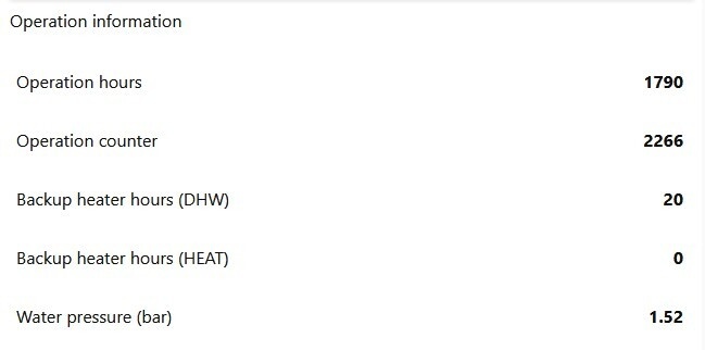

Zojuist update uitgevoerd van V 24.5 naar 24.15. Alles lijkt OK m.u.v. weergave waterdruk. Deze wordt bij mijn K-series voorheen keurig getoond.
Afbeeldingslocatie: https://tweakers.net/i/dzDkNsDtnrJkFk4m9isQwsjV7WY=/800x/filters:strip_icc():strip_exif()/f/image/RBnPFodtO52oC4PgV6c0ELgq.jpg?f=fotoalbum_large
Op de HeishaMon, firmware V3.9 wordt deze wel goed weergegeven.
Afbeeldingslocatie: https://tweakers.net/i/2s3RegaJ5RfwAhukGJ4HvwfrKPM=/800x/filters:strip_icc():strip_exif()/f/image/De6RnEkGFoLM7nb59QMTqCW8.jpg?f=fotoalbum_large
Ik had deze sensor voorheen zelf toegevoegd aan mijn WP dash via Personal Tab. Maar wil nu toch (voorlopig) Ed zijn flows default gebruiken. Is dit mijn straf voor afwijken in het verleden? :(
Graag een hint voor oplossing. In welke tab zou dit geregeld kunnen zijn?
Of liever melden op Github?

Hieke schreef op zondag 6 april 2025 @ 11:22:
Die zit er standaard volgens mij wel in.
Wellicht dat ie pas een waarde krijgt als er een update van het topic voorbijkomt; als de waterdruk stijgt of daalt.
Sarcasm is my superpower! What's yours?

Ik denk dat 't dit was, je moet de node weer aan de juiste dashboard group hangen:
Afbeeldingslocatie: https://tweakers.net/i/3QTG4fHySB3mj1LKVcVnIIcTXrI=/800x/filters:strip_exif()/f/image/SFoJJCPeVBFV2vBOfidjbz2k.png?f=fotoalbum_large

  • Hieke
Dank voor beider snelle inbreng, heren!
Heb via Ctrl F de node gevonden..In WP Dash.. Hulde voor de bouwer. Wordt allemaal erg complex.

Ter info,
hier staat ie ook op:
Water pressure (bar) n/a

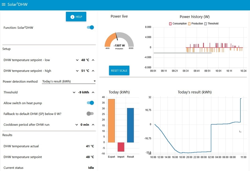

  • Hieke
@edterbak Vanochtend hier ook Solar2DHW probleemloos voltooid. OM stond vooraf op DHW en ook na afloop op DHW. _/-\o_
Overigens een vraag: Deze run start omdat de produktie volgens de P1-meter een bepaalde waarde bereikt. En niet omdat er een stroomoverschot is die aan die waarde voldoet? Wat ik eigenlijk als trigger zou willen zien.
Klopt het dat de tijdas van Power history korter is geworden? Meen dat die voorheen een etmaal was..Zou ik prefereren.
Afbeeldingslocatie: https://tweakers.net/i/c1i_rABwDN-dRmuTHBJCfYa0GfA=/800x/filters:strip_icc():strip_exif()/f/image/f1bTAQZQfH7y7RljwH87UYWT.jpg?f=fotoalbum_large
[ Voor 76% gewijzigd door Hieke op 08-04-2025 13:08 ]
Panasonic K-series split 9 kW, gasloos sinds dec 23 | Tesla MY LR | PV 9,6 kWp | 2 x Zendure SF 2400 AC, 17.280 kWh

Hieke schreef op dinsdag 8 april 2025 @ 12:56:
@edterbak
dit is afhankelijk van de entitie die je gebruikt heb van je P1 meter
daar ben ik afgelopen jaar ook de mist mee ingegaan
Gasloos 2019 + WP Panasonic H-serie 7kW + 300 liter boilervat + PV 12.415Wp + Home Assistant + Hyundai Ioniq 6 First Edition + Zaptec laadpaal
  • edterbak
  • Laatst online: 29-08 13:17
@Hieke
Zie "power detection method" in de help
  • Hieke
Dank heren,
Beide reacties helpen mij niet verder om juiste instelling te maken.. Ook de tweede reactie niet...Toont alleen aan dat ik niet de enige ben waarvoor het moeilijk was.
Mijn idee is om de run te laten gaan starten op moment dat ik een ruim overschot heb.. Het liefst streef ik naar NOM houden maar dat gaat niet in deze applicatie. Ook omdat de warmtepomp daar niet op te sturen is. Is me bekend. Daarom kies ik zeker in zomer voor flinke overshoot. In de hoop dat zon nog even blijft.
Ik heb nu optie 1 actief. Maar mijn engels (of intelligentie) schieten tekort om beide andere opties te beoordelen.. De plaatjes verduidelijken mij niet..
Zou iemand me wat kunnen verhelderen? Overigens: ik zie het probleem van mijn huidige keuze verder niet. M.b.t. de Help:
Optie 2: Wat heb ik aan het zetten van een waarde als ik het weer niet kan voorspellen..
Optie 3: ??? Wat heeft het voor zin om boiler pas te stoken als een bepaald resultaat is behaald?
PS: zie dat de tijdschaal in de grafiek in Help over een hele etmaal loopt. @edterbak Bug of opzet?
  • hemertje
  • Registratie: Juli 2015
  • Laatst online: 14:18
nu gebruik ik de entiteit "P1_power_production", maar daar gaat je vraag niet over volgens mij?
dit is bij mij de actuele overschot in teruglevering, dus in kW, niet kWh
wat is jou definitie van "overschot", kW in opgewekt vermogen of kWh in opgewekte energie?
nu met deze zonnige dagen kan je naar mijn idee sturen op kW, ik hanteer 3kW omdat de DHW run hier zo'n 1kW aan vermogen kost, daalt de PV opbrengst (fors) dan hou je in de regel nog steeds 1kW vermogen over waarop de DHW run kan draaien
in de winter ga je dit bij lange na niet redden, dus dan is het logischer om op kWh sturen, een drempelwaarde van energie die je al aan overschot hebt opgewekt, de DHW run wordt dan gecompenseerd met de eerder op gewekte PV overschot in kWh
in de praktijk zal Solar2DHW dan ook niet starten in de winter?

  • Hieke
hemertje schreef op dinsdag 8 april 2025 @ 20:37:
De optie "P1_power_production" komt niet in het pulldown menu voor. Maar je zult wel dezelfde bedoelen als in mijn screenshot hierboven staat. We streven allebei naar hetzelfde. En die optie 1 is me helder en gebruik ik daarom ook. Benadert het meest, maar niet geheel, wat ik wil.
@edterbak
Je schrijft over een 'stroomoverschot'. Wat is jouw definitie van stroomoverschot precies?
De uitkomst van actuele produktie PV minus actueel verbruik in de woning. Dus niet dagproductie of dagverbruik.
Mijn P1-software toont die beide waardes keurig en daarmee zou gerekend kunnen worden omdat deze applicatie de data als MQTT over mijn LAN strooit.. Als ik het goed begrijp reken jij daar nog niet mee in je flows.
Jouw methode begrijp ik nu,
Maar jouw keuze voor option 3 blijft curieus:
Option 3: Today's result (kWh)
Todays result, which is the sum of production and consumption.
DHW-run: 1 kWh
Dagverbruik: 3 kWh
Totaal: 4 kWh, daarop zet je je trigger.
Maar de ochtend begint fraai en om 11:00 uur trekt de hemel dicht.. :(
//Off-topic hersenspinsel:
Als ik een keer tijd heb ga ik daar anders zelf in mijn Personal Tab een keer mee aan de slag. Kom ik t.z.t. met de vraag om daar een link-in node en featurerequest voor aan te brengen..
//ontopic
Dat stukje over datapunten is me helder. Geen probleem hier op mijn NAS. Ik wacht wel ff en wacht jouw correctie in volgende versie af. Nogmaals dank voor je werk en response hier op het forum! _/-\o_
  • Hieke
hemertje schreef op dinsdag 8 april 2025 @ 20:44:
hier vandaag ook de DHW run afgerond
Current status   Completed (11:41)
Zie nu ik nog eens terug lees dat @hemertje een heel andere logging heeft dan ik.
@edterbak Gaat er hier bij mij iets niet goed? Wel lekker gedouched vanavond.
Afbeeldingslocatie: https://tweakers.net/i/rrLrW0FT2U0meBYATRWVlIlNW9c=/800x/filters:strip_icc():strip_exif()/f/image/L1iuZrSRX6jkYkopChfMTw5e.jpg?f=fotoalbum_large
  • edterbak
Oke, dat is inderdaad in Solar²DHW de methode "Power live kW"
Hoe bedoel je 'reken daar nog niet mee in je flows"?
De live readout (import of export) kun je zien.
Het dagtotaal daarvan bereken ik ook daarmee. Dit zijn de cummulatieve getallen vanaf 00:00, in kWh. Deze kWh getallen kun je ook gebruiken voor het schakelen.
In System > Sensors: daar kun je de P1 readout koppelen aan Power production (Export) en Power consumption (Import)
In Solar²DHW daar kun je aangeven hoe je de trigger wilt hebben, de 3 opties.
Ik heb het idee dat we allebei woorden gebruiken welke voor een ieder helemaal helder is, maar voor de ander stiekem toch niet zo :D
  • edterbak
Als de grens van 4kWh voldoende overschot is om de dag mee door te komen + een DHW run, dan is dat prima. In mijn geval is ~7kWh overschot voldoende om ongeveer op 0 uit te komen aan het einde van de dag.
Meestal vind het bereiken van de 7kWh grens plaats rond 12-13h. Dan start de DHW run, en hou ik aan het einde van de dag nog ~0kWh over. Ook als de zon niet meer schijnt. Als die wel blijft schijnen, dan is het mooi verdienen bij salderen :)
  • edterbak
Hieke schreef op dinsdag 8 april 2025 @ 22:03:
Je huidige instelling, is wat bijzonder.
Je hebt de Threshold op 2.2kW.
Je stroom productie is al vrij snel op de dag >4kW.
Daarom wordt om 10:48 de Solar²DHW run al gestart.
Gebruik je een 100% ellectrische boiler voor je DHW tank?
Als je de warmtepomp gebruikt met compressor, dan is de 'fallback to default... ' uit beter.
Anders gaat zal de compressor aan/uit/aan/uit geschakeld kunnen worden als er toevallig een wolkje voorbij drijft.
Kun je voor de grap eens Power detection method op Result zetten, met de threshould op -9kWh.
Fallback uit
Ter check.
Ik heb gisteren een stukje code hier neergezet over de solar2DHW functie. jij hebt deze denk ik NIET gekopieerd en in de flow geplak. Klopt dat?
Groetjes.
  • Hieke
@edterbak
Heel menselijke eigenschap. Helaas niet altijd efficiënt.
Ik heb je suggestie voor configureren opgevolgd:
Afbeeldingslocatie: https://tweakers.net/i/x9YiwfhOLRZN5iDRIvv2gxTuNaQ=/800x/filters:strip_icc():strip_exif()/f/image/gU5aIEIrufPeltFvcJSWdSFd.jpg?f=fotoalbum_large
Heb de inhoud van de kWh trigger nu zeker weten vervangen.
De inhoud van node leeg gemaakt. Opgeslagen met Done en vervolgens Deployed.
Daarna gekopieerd vanuit dit forum en geplakt in NR en vervolgens Deployed.
Mogelijk daar gisteren een fout mee gemaakt. Ging er vanuit dat na de start de compressor zijn run afmaakt. Ook als zon verdwijnt.
Benieuwd wat dit gaat doen vanmiddag. Want nu staat EV te laden en zal opwarmen boiler uitgesteld worden.
Heb overigens boiler die via compressor opwarmt.

  • edterbak
@Hieke
Mijn god... inderdaad.
Ik schrok van de hoge kWh getallen. 32kWh~!!! Ik dacht gelijk.. "daar klopt niks van. kan niet... "
Maar dit is realistisch dus? ivm EV? :D :D
Het gaat wel erg snel van 0 naar 32kWh. Vraag het maar
Maar waarom zie ik dan geen hoog stroomgebruik op de power history grafiek?
[ Voor 27% gewijzigd door edterbak op 09-04-2025 10:33 ]

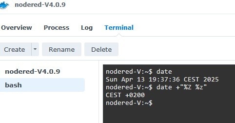

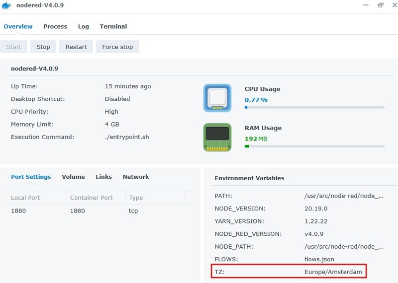

  • edterbak
@Hieke
Kun je in het dashboard, tabje SYSTEM > SETTINGS je juiste tijdzone selecteren? Volgens mij zie ik een +2h tijdzone verschil in je log. vandaar

  • edterbak
@hemertje Nee, hier voel ik niet zo veel voor. Dit botst met het idee dat NR onafhankelijk moet kunnen opereren.
In de eerste plaats hoort de ingestelde systeem-tijd gewoon correct te zijn. Omdat dat al niet altijd het geval is, bied ik je de optie om het aan te passen in system > settings. Lijkt mij voldoende.

  • Hieke
edterbak schreef op woensdag 9 april 2025 @ 10:39:
@Hieke
@edterbak Ik heb op jouw verzoek de juiste tijdzone nog eens gecontroleerd. Maar hij stond (nog) op Europe/Amsterdam. Waar las je dat in (mijn plaatje) van de log?
Maar dat terzijde.
Vanochtend rond 10:00 uur update naar V24.16 gedaan.
Vandaag heeft verder NR gedraaid met settings Power detection method conform jouw verzoek. Maar de Solar2DHW-run is niet gestart. Geen probleem dat we nu koud water hebben. Morgen monitor ik opnieuw en dwing anders de software handmatig te starten. O-)
Het openen van menu Solar2DHW duurt nu inderdaad wel erg lang.. 15 seconden of meer...
Kan me voorstellen dat je specifieke issues liever op Github afhandelt om forum niet ermee te verstoren. Laat maar weten.
  • edterbak
@Hieke
Hoe kan het dat je na 1 dag gelijk koud water hebt vraag ik mij af.
Hoe groot is je DHW tank? Volgens mij had hij gisteren nog een dhw run gehad toch?
Kun je een screenshot van je solar2dhw pagina posten? Ik ben benieuws of je de treshold getriggerd hebt.
Dit is uiteindelijk de truc ook. Je moet een kWh waarde (treshold) vinden, welke jij voldoende vind om je DHW run te starten.
Vandaag was wel een wat magerdere dag kwa zonopbrengst
Ik heb geprogrammeerd dat om 00:00 de Solar2DHW kWh getallen op 0 gezet worden. Dit staat in jouw screenshot om 02:00. Bij mij is dat gewoon om 00:00. Dus er is ergens een scheefstand.
De Solar²DHW functie is in de basis alleen om je energieoverschot in je warme water te duwen. Het is niet bedoeld om te garanderen dat je iedere dag warm water hebt. Daar is de zon te wispelturig voor m.i.
Voor betrouwbaar warm water kun je beter een Scheduled action gebruiken.

  • Hieke
edterbak schreef op donderdag 10 april 2025 @ 20:57:
@Hieke
EXCUSES, SORRY Ed,
Ik typ dit nu met schaamrood op mijn wangen..
Terwijl jij dit typte keek ik nog even op de telefoon naar dashboard en zie tot mijn verbijstering boiler op 50 graden! HUH!!
Inderdaad blijkt de wp kort na mijn vertrek vanmiddag een DHW-run te zijn gestart. En ik heb dit helemaal gemist!
Staat wel in de log maar niet ver genoeg naar beneden gekeken.

Maar gisteren geen Solar2DHW gedraaid. Of die functie aanstond? Dacht het wel.. Maar niet relevant (meer). Hij stond vanochtend op 37 graden. Een All-in-One met 180 liter boiler.
Bijgaand grafiek van Domoticz van afgelopen dagen.
Afbeeldingslocatie: https://tweakers.net/i/WZQ0QVLLbwZnWvIROIS_Ht-_IKQ=/800x/filters:strip_icc():strip_exif()/f/image/gmUGY8nUorIpIKUkH1L5Lsnb.jpg?f=fotoalbum_large
Ben niet zo gecharmeerd van stilstandsverliezen van de boiler..
Nogmaals excuses voor de onrust. Ik probeer mijn leven te beteren. :X
Bijgaand nog menu Solar2DHW
Afbeeldingslocatie: https://tweakers.net/i/h-vzuYM0OltKIRsykBPaWpvf89o=/800x/filters:strip_icc():strip_exif()/f/image/Zhru5g5EUzq67vRBCF9nnhuF.jpg?f=fotoalbum_large
[ Voor 3% gewijzigd door Hieke op 10-04-2025 21:47 . Reden: Menu Solar2DHW toegevoegd ]

Ed, je bent laatst bezig geweest met de waterdruk
Op System zie ik hier
Deze heeft een relatie met TOP115 meen ik van Heishamon?
TOP115  Water_Pressure  -0.02   Bar
  • edterbak
Hieke schreef op donderdag 10 april 2025 @ 21:43:
EXCUSES, SORRY Ed,
Hierbij de gehele log vanaf de update

10/04 21:24:07 - Compressor: stopped
10/04 21:24:00 - MQTT Command: SetHeatpump: 0 (GUI)
10/04 21:23:05 - MQTT Command: SetCurves: target: 40 (SP Calculation)
10/04 21:23:05 - Functions Final setpoint: Current setpoint: 39 °C. Calculated new setpoint: 40 °C
10/04 21:23:05 - Function WAR: Setpoint change: From 38.8 to 39.2 °C
10/04 20:37:19 - Function WAR: Setpoint change: From 38.4 to 38.8 °C
10/04 20:32:19 - Function WAR: Setpoint change: From 38.8 to 38.4 °C
10/04 20:18:05 - Function WAR: Setpoint change: From 38.4 to 38.8 °C
10/04 19:57:17 - MQTT Command: SetCurves: target: 39 (SP Calculation)
10/04 19:57:17 - Functions Final setpoint: Current setpoint: 38 °C. Calculated new setpoint: 39 °C
10/04 19:57:17 - Function WAR: Setpoint change: From 38 to 38.4 °C
10/04 19:52:16 - MQTT Command: SetCurves: target: 38 (SP Calculation)
10/04 19:52:16 - Functions Final setpoint: Current setpoint: 39 °C. Calculated new setpoint: 38 °C
10/04 19:52:16 - Function WAR: Setpoint change: From 38.4 to 38 °C
10/04 19:38:05 - MQTT Command: SetCurves: target: 39 (SP Calculation)
10/04 19:38:05 - Functions Final setpoint: Current setpoint: 38 °C. Calculated new setpoint: 39 °C
10/04 19:38:05 - Function WAR: Setpoint change: From 38 to 38.4 °C
10/04 16:25:18 - Compressor: running
10/04 16:23:05 - MQTT Command: SetCurves: target: 38 (SP Calculation)
10/04 16:23:05 - Functions Final setpoint: Current setpoint: 39 °C. Calculated new setpoint: 38 °C
10/04 16:23:05 - Function WAR: Setpoint change: From 38.4 to 38 °C
10/04 16:22:13 - MQTT Command: SetCurves: target: 39 (SP Calculation)
10/04 16:22:13 - Functions Final setpoint: Current setpoint: 38 °C. Calculated new setpoint: 39 °C
10/04 16:22:13 - Compressor: stopped
10/04 16:22:13 - Function WAR: Setpoint change: From 38 to 38.4 °C
10/04 16:22:13 - TOP20_ThreeWay_Valve_State: 0
10/04 16:22:13 - TOP4_Operating_Mode_State: 0
10/04 16:22:08 - MQTT Command: SetOperationMode: 0
10/04 16:22:07 - MQTT Command: SetDHWTemp: 48 (Solar)
10/04 16:22:06 - Function Solar²DHW: Restoring DHW setpoint to: 48°C
10/04 16:22:06 - Function Solar²DHW: Stored next operating mode is removed
10/04 16:22:06 - Function Solar²DHW: Restoring previous OperatingMode: 0
10/04 16:22:06 - Function Solar²DHW: Cooldown period (0 minutes) has ended. Solar function done for today
10/04 16:22:06 - Function Solar²DHW: DHW temperature has reached SP high
10/04 15:33:10 - TOP20_ThreeWay_Valve_State: 1
10/04 15:33:10 - TOP4_Operating_Mode_State: 3
10/04 15:33:08 - MQTT Command: SetOperationMode: 3
10/04 15:33:07 - MQTT Command: SetDHWTemp: 51 (Solar)
10/04 15:33:06 - Function Solar²DHW: Operation mode changed from 0 to 3
10/04 15:33:06 - Function Solar²DHW: triggered threshold (kWh todays result). DHW SP to 51
Hahah.. Nou gelukkig toch. Dus, conclusie is dat het wel heeft gewerkt.
Je moet nu zelf alleen even kijken en een gevoel krijgen voor wanneer je de solar2dhw run zou willen starten op de dag. Dit kun je wat sturen door de treshold te schuiven.
Blij dat het werkt.

Relatie noem ik: 1op1
te weten: -0,02 = geen meting in heishamon
Vandaar dat ik het netjes voor je vertaal naar "n/a"
  • Hieke
@Hieke
Gisteravond opnieuw check op TimeZone gedaan. Opnieuw gesaved. Dit is het resultaat van vanochtend.
Afbeeldingslocatie: https://tweakers.net/i/GeUobzFPJVm7TvVSsI9R4R8ue-g=/fit-in/4920x3264/filters:max_bytes(3145728):no_upscale():strip_icc():strip_exif()/f/image/2aWcxwqchrEvowS7q6SkaB1C.jpg?f=user_large
Nu moet ik wel erbij vermelden dat ik gisteravond na die Save van Timezone een reboot van NAS heb gedaan.
Nu ik dit bericht typ doe ik een check en zie ik dat instelling TimeZone op "Select settings" staat.. Schiet niet op zo.. :O
Kan niet achterhalen in Context wat voor soort variabele dit is, een Memory Only of File..
Edit: Het is een topic..
Ik maak nu de setting opnieuw en kijk morgen weer.
12/04 10:57:21 - SYSTEM: TimeZone set to: Europe/Amsterdam
Houd je op de hoogte.
@Hieke
Afgelopen dagen meerdere keren check hierop gedaan. Staat dan ingesteld op Europe/Amsterdam. Maar na een herstart van de container NR is de setting verdwenen. Dat hoort toch niet?
Daarom deze instelling in de Environment van de NR-container in Docker gemaakt. Maar ook dan, na Save om 12:30 u en vervolgens Reboot container toont System/Settings weer de optie: Select option. 8)7
Zie log.

Wat is daarbij de functie van deze instelling? Want de tijd op X-as van Powerhistory is actueel tijdstip.Afbeeldingslocatie: https://tweakers.net/i/Y4zGyAOsY0N_GWBJ26xeJDARx5k=/fit-in/4920x3264/filters:max_bytes(3145728):no_upscale():strip_icc():strip_exif()/f/image/wdM0yzEZ3hAkvWO1MTEDijgw.jpg?f=user_large
Betreft V 24.16.

@Hieke
In het dashboard zie je de selectie niet meer gevuld na een herstart.
Maar is verder wel alles is orde?
Zie je geen datum verschil nergens?
Bijvoorbeeld in de grafiek van Solar2DHW. Om 00:00 hier die te resetten.
In het logboek horen de datums ook te kloppen in chronologische volgorde

Verder zag ik in de log dat er vanacht om 02:00 uur een streep gezet is waarbij ik gisteren geen herstart heb gedaan. Ga er echt van uit dat Timezone Amsterdam actief was.
13/04 10:38:53 - SYSTEM - HEISHAMON Connection: Offline
13/04 10:38:52 - SYSTEM: Start---------------------------------------------------------------

Ik meen uit jouw bovenstaande bericht en vervolgens het logboek nalezend op te maken er dat dan iets niet goed gaat. Of dat effect heeft de werking van WP heb ik nog niet vast kunnen stellen. Scheduled jobs starten en eindigen gelukkig op mijn lokale tijd.
Helaas geen grafiek beschikbaar van vanacht. Na herstart container is die historie weg. Ik check morgen die grafiek.

Het gegeven dat de System >Settings > Timezone leeg is na een herstart, dat is een bugje. De dropdown wordt niet ververst met inhoud na het opstarten.
Op de achtergrond is de TimeZone WEL opgeslagen als je een keer op SAVE gedrukt hebt. (Ik heb dit zojuist gefixt lokaal)
Verder heeft het eigenlijk geen consequentie voor de werking van flow.
Het enige gekke is, dat ik zeg via een inject node, dat om 00:00 er een signaal gestuurd moet worden.
Dit is dus lokaal op jouw pc 00:00. Maar jij ziet het kennelijk dus om 02:00 voorbij komen.
Ik snap niet zo goed waar dat verschil vandaan komt.
Kun je onderzoeken / uitlezen in linux zelf, wat de timezone is van het systeem (buiten NR). via CLI.
Dat zou eigenlijk goed moeten staan in de basis.

Tijdens het opmaken van dit bericht nog eens gecheckt: TZ=Europe/Amsterdam. Ik ga vandaag het systeem verder met rust laten. Benieuwd op welk tijdstip de komende nacht de volgende dag start. Ik laat het je weten.
Zoals te zien hierboven in de screenshot van de container van Node-RED op mijn Synology NAS heb ik in environment de regel TZ=Europe/Amsterdam toegevoegd. Ik ga er van uit dat deze dan ook zijn werk doet. Maar ik zal het opvragen in de cli van de container.
Dit was mijn hulpje: https://www.tecmint.com/check-linux-timezone/
Afbeeldingslocatie: https://tweakers.net/i/wi5druLFfd4JK-wVOTQQkLhs8S0=/fit-in/4920x3264/filters:max_bytes(3145728):no_upscale():strip_icc():strip_exif()/f/image/HexThMSyXeMWKNd91oUAopPp.jpg?f=user_large
Hij geeft in elk geval de actuele tijd aan!

Ok. Dan ben ik benieuwd wat er deze nacht in de grafiek te zien is. 00:00 of 02:00.
Bij mij is het niet anders dan bij jouw ingesteld. Hier zie ik de grafiek om 00:00 naar 0 (nul) verspringen zoals je verwacht.

Even tussendoor eerste succesje delen van vandaag via de smartphone:
Afbeeldingslocatie: https://tweakers.net/i/0UGELBkXWliu4ONTq9PqXln7cgE=/x800/filters:strip_icc():strip_exif()/f/image/CFIq1SKNsvvRqNbz5Y1ni46V.jpg?f=fotoalbum_large
Dank je @edterbak
  • edterbak
Whohooo 8)

Fijn dat ik nog iemand blij heb kunnen maken. Maar ik knoop er toch een vraag aan..
Vanochtend verliep de Solar2DHW-run naar wens. Echter zag ik bij toeval later op smartphone, ik was niet thuis, dat hij nadien het huis stond te verwarmen.. Daar was mijns inziens geen aanleiding toe. Ik meen systeem daar al eens eerder op betrapt te hebben.
Even in de context plaatsen:
Gisterenavond WP aangehad voor heating. De WP later op avond zelf handmatig op bedienpaneel uitgezet.
Vanochtend vertrokken zonder WP aan te zetten voor heating. Er is ook geen programma voor CV ingesteld. Alleen Solar2DHW staat altijd aan. Vanwege overschot aan stroom door PV is die run ook gestart.
Ik stel vast dat de switch WP na afloop daarvan op AAN blijft staan in het dashboard.
Gevolg: systeem start daarna de WP in Heat-modus. Waarschijnlijk omdat huiskamer koel is...

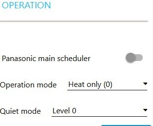

Hieronder menu Settings (nadat ik WP uitgezet had)
Afbeeldingslocatie: https://tweakers.net/i/wIDtir0E1xcjphTTV8YvlWWo0KY=/fit-in/4920x3264/filters:max_bytes(3145728):no_upscale():strip_icc():strip_exif()/f/image/3ecd40GBsvjbos6Y5Irpggqa.jpg?f=user_large
Is het mogelijk om in Solar2DHW daartoe een optie te creëren om na S2DHW de WP uit te schakelen? Of zou deze S2D de WP na de run zelf uit moeten zetten?

Hieke schreef op maandag 14 april 2025 @ 16:21:
Logboek:
Ja, wat terecht wordt gezegd. Externe handelingen zijn lastig te herkennen. Zoveel opties.
Maar is het voor jou een idee om een scheduled action te maken die de pomp uit zet om 00:00 (ofzo).
Dan gaat node red er misschien wel goed mee om voor het uit gaan de volgende dag na een solar run.
Wat ik eigenlijk lees, is dat je de RTC-automation functie zou willen gebruiken dat de pomp automatisch uitgezet wordt.
Maar deze kijkt slechts naar de kamertemperatuur. Als deze niet boven de grenswaarde komt, doet hij gewoon niks. Dus dat is eigenlijk jammer. Maarja. Wel zoals hij gebouwd is. :'(
