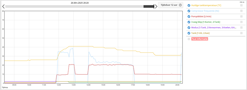

hemertje schreef op zaterdag 22 maart 2025 @ 19:04:
Dag @edterbak
vandaag heeft de Solar2DHW weer gedraaid maar is op dit moment 18:54 nog steeds Active?
Current status ACTIVE (11:03)
In de Pana statistieken was de maximale tanktemperatuur vanaf 12:30uur geen 52GrC zoals ingesteld (high) maar 45GrC (low)
In de Homewizard zie ik dat er tot 12:30 de energieopname gevoed werd door de Solar opwek
Hoort de Solar2DHW na het bereiken van de tanktemperatuur niet 'voltooid' aan te geven?
Dat klopt inderdaad.
Enig idee waarom er niet doorverwamd is tot 52GrC ipv 45GrC?
Geen idee. Ik zou even kijken hoe je heater ingesteld is.

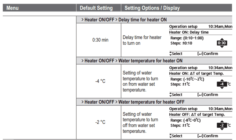

Ik heb in settings tab onder backup heater:
  • Start delta -5
  • Stop delta 0
  • Delay time 30 min
  • Start delta -5
  • Stop delta 0
  • Delay time 30 min
daar heb ik nog nooit naar gekeken / aangezeten
staat hier op
Backup heater
Start delta -128 °C
Stop delta -128 °C
Delay time -1 min

Sja. ik heb gezond verstand gebruikt.
Maar dat is voor iedereen weer anders :) Ik had tijden geleden de defaults aangepast. Nooit klachten ervaren dus maar zo laten staan.
Die stop delta 0, de default is -2. Maar ik zie het nut daar niet van in. Dus heb hem maar op 0 gezet.
Heb je de heater vrijgegeven ? Zie heishamon
TOP58   DHW_Heater_State    1   Free
TOP59   Room_Heater_State   1   Free
Afbeeldingslocatie: https://tweakers.net/i/CDjGugvsPuVTJBM0p-ze8hCs9ro=/800x/filters:strip_exif()/f/image/fjQ0dfLbU2PS3ddXtzk2GNbD.png?f=fotoalbum_large
In mijn handleiding is deze ellende te vinden rond blz 33, ook een stukje toelichting op 77
Afbeeldingslocatie: https://tweakers.net/i/8YWSi-0UmkAaE99hwjk1HhsNPEY=/800x/filters:strip_exif()/f/image/P4t7of2Rrh2oIqmU2GiubAyB.png?f=fotoalbum_large

dag @edterbak , een update van vandaag
helaas door het ontbreken van zon vandaag geen drempelwaarde van 3kW teruglevering zonnestroom gehad
dus ik snap ff niet waarom Solar2DHW dan actief kan worden?
Afbeeldingslocatie: https://tweakers.net/i/JpySrjuR_Wpw7WxVk4a2p3B0GiY=/800x/filters:strip_exif()/f/image/PFD3noFJS4VACA3iKhYgTfq7.png?f=fotoalbum_large
Afbeeldingslocatie: https://tweakers.net/i/Uq9p_JMJIhGVx3-bPfSbb-H_Dho=/800x/filters:strip_exif()/f/image/8Nk1guAt8vH1YEZPvYkSrxPf.png?f=fotoalbum_large
Afbeeldingslocatie: https://tweakers.net/i/izaehfHLL0EBz9gRqra4OJ8hYi4=/800x/filters:strip_exif()/f/image/7OcNWjuvmWTpLDmiIxrXlifZ.png?f=fotoalbum_large
Afbeeldingslocatie: https://tweakers.net/i/FKkvJskYUuWD6nYTAYxomwrbhm8=/800x/filters:strip_exif()/f/image/5p6jNk75YqAZpBRWLy3sMHgO.png?f=fotoalbum_large
vanuit de Schedule zou de modus om 17:00u moeten switchen naar HEAT only
maar op het tabblad blijkt dat Solar2DHW op dit moment nog steeds actief is?

hemertje schreef op woensdag 26 maart 2025 @ 20:38:
Operating mode
Actual Heat+DHW
Valve position DHW
26/03 17:00:06 - Scheduler: Solar function active. Not changing operating mode now, but setting next operating mode to 0
Lieve schat...
Er is een verschil tussen kW en kWh.
De bovenste grafiek met de mooie grafiek van wat je huis gebruikt/opwekt, met die oranje/rode lijnen, dat is het stroomgebruik/opwek op dat moment. Dit is uitgedrukt in W of kW.
De onderste grafiek, Todays result (kWh), staat in kWh... :) uiteraard. Dat zit em al in de naam..
Links in het scherm zie ik dat je 'Power detection method" op Power Live (kW) hebt staan.
Dit is de >>bovenste<< grafiek. De threshold (grijze lijn) staat op -3kW.
Je ziet duidelijk 2 pieken onder die grijze lijn uit komen... Dus ik verwacht dat de solar2DHW functie wat gaat don zo vlak voor 12h, uit je log was dat om 11:50. En dat klopt precies.
Als dit NIET het gedrag is dat je wilt, dan moet je sturen op het totaal stroomgebruik/opwek van de dag (de >>onderste<< grafiek met blauwe lijn), dan moet je dus de Power Detection Method aanpassen naar iets anders. Iets op basis van kWh.
Duidelijk zo ?

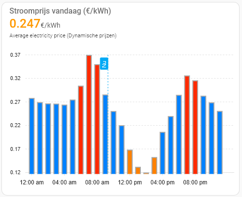

Hoi Mike,
je moet dan ook niet in uren als in 'per uur' denken maar in aaneengesloten tijdsloten van meerdere uren
een voorbeeldje van de tarieven van vandaag
Afbeeldingslocatie: https://tweakers.net/i/OptmbobnC0BuwODLdT_gg_3RE90=/fit-in/4000x4000/filters:no_upscale():strip_exif()/f/image/ClUINVbbPI94qWyFgltlJub7.png?f=user_large
het idee is dat je de rode aaneengesloten tijdsloten van deze pieken vermijd
is prima te doen toch?
Gasloos 2019 + WP Panasonic H-serie 7kW + 300 liter boilervat + PV 12.415Wp + Home Assistant + Hyundai Ioniq 6 First Edition + Zaptec laadpaal

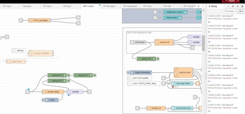

  • boredgeestje
  • Laatst online: 00:08
edterbak schreef op dinsdag 11 maart 2025 @ 21:59:
Je kan het zelf testen door dit te importeren in [WP Control] tab.
De draadjes op deze manier verbreken en aansluiten. De stippellijnen zie je als je op de link-in/link-out node klikt welke je in de afbeelding ziet.
De functie (1) openen en het getal achter 'delay' aanpassen.
var varDelay = 5; // in minutes  <<<< Adjust to desire
Delay is de tijd die je wilt tussen trigger en het daadwerkelijk aanslaan.
Nu kun je even testen of het werkt. en een verbetering geef.t
Onlangs mijn flows geüpdate naar 24.15 en de werking van deze delay getest.
Als ik de sensor van mijn vat lostrek om een DHW_temp onder de setpoint te forceren, schakelt de driewegklep direct om in plaats van dat er een delay plaatsvindt. Heb in NR een aantal debug nodes rond de aanpassing geplaatst om te kijken wat er gebeurt: de delay flow lijkt te werken, maar toch schakelt ie direct om naar het vat?
Zie onderstaande. Op debugnodes 377/378 komt niets en je ziet de messages optellen onder de delay node, ten tijde van de screenshot is de driewegklep echter net omgeschakeld naar DHW.
Zie ook de tweede screenshot van de log.
(met de inject heb ik voor de test een msg.reset naar de delay node gestuurd om invloed van opgeslagen messages uit te sluiten)
NR flow met debug nodes en debug output
Afbeeldingslocatie: https://tweakers.net/i/kXq9SJqggHQB8R1uFRaoU-OUHg4=/800x/filters:strip_icc():strip_exif()/f/image/c91ITsUFb74kpSia4Gfxu1O2.jpg?f=fotoalbum_large
NR log
Afbeeldingslocatie: https://tweakers.net/i/7bxSEITgXna8KP1FfiAbC293D2E=/fit-in/4920x3264/filters:max_bytes(3145728):no_upscale():strip_icc():strip_exif()/f/image/r7cNzMsKawZOHF0CbMVj7FM7.jpg?f=user_large
Kan het zijn dat er een andere trigger is naast deze flow?

  • edterbak
  • Laatst online: 29-08 13:17
boredgeestje schreef op dinsdag 1 april 2025 @ 21:50:
NR log
Ja, de node zelf, welke een stukje verder het signaal stuurt om wat te doen is niet helemaal lekker. Daar zit een soort loop in welke voor veel te veel triggers zorgt. Ik was daar eergisteren al naar aan het kijken, maar nog niet verder kunnen oppakken wegens tijdgebrek.
Wel goed gevonden van iemand die het niet zelf gemaakt heeft. dat is vrij lastig kan ik je vertellen.. :)
Het probleem zit in 'load on boot' welke je nog net ziet in je screenshot
Never mind. Ik had gisteren een bug gevonden in mijn MQTT broker. Die stuurde dubbel berichten uit. Dit was kennelijk ook de oorzaak voor wat ik bij de genoemde node zag... Maar dat is er niet, dus kan ik verder met het vinden van het werkelijke probleem.
[ Voor 8% gewijzigd door edterbak op 01-04-2025 22:08 ]
  • edterbak
@boredgeestje
Het log is overigens iets te kort.
Kun je een paar regels meer er voor en er na ook laten zien?
Als de flow iets doet, dan hoor je namelijk een MQTT opdracht te zien welke hier voor verantwoordelijk is.
Ik zie in je afbeelding alleen een TOP20. Dit is alleen uitlezing van wat de pomp doet.
  • boredgeestje
edterbak schreef op dinsdag 1 april 2025 @ 22:13:
@boredgeestje
Ik had alle relevante regels gescreenshot, want ik zie inderdaad niets in het log van die aard. Zie hieronder.
Afbeeldingslocatie: https://tweakers.net/i/L-gixoEvaVi9lXWsMLtCrjFNWIs=/fit-in/4920x3264/filters:max_bytes(3145728):no_upscale():strip_icc():strip_exif()/f/image/qUOLTWXVXPWmHq2ISPdzxxNo.jpg?f=user_large
Kan het zijn dat de DHW run door iets geactiveerd wordt buiten de flow om? Of mist er een stukje logging?
[ Voor 18% gewijzigd door boredgeestje op 01-04-2025 22:23 ]

  • edterbak
Is het tijdstip 21:35:30 ook het tijdstip dat de trigger van de DHW temperatuur binnenkomt?
