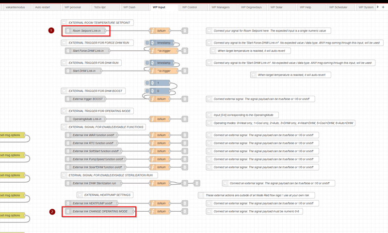

  • blb4
  • Laatst online: 17:53
hemertje schreef op dinsdag 18 maart 2025 @ 22:43:
op welke operating mode doel je die ik dien uit te zetten @blb4 ?
het verhaal van Ed snap ik, maar je OM=0 niet 8)7
Afbeeldingslocatie: https://tweakers.net/i/L3kqZwmA0mbYqg7XQLIJJrHOGEs=/800x/filters:strip_exif()/f/image/Gpeajy10jfYWD1KACU28Ke0X.png?f=fotoalbum_large

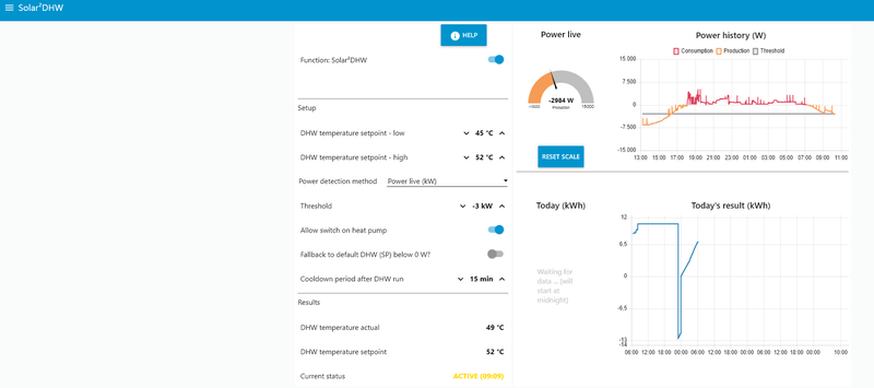

hemertje schreef op dinsdag 18 maart 2025 @ 10:55:
ik heb het idee Ed dat de DHW en de Solar2DHW niet loopt zoals die zou moeten lopen
vanmorgen is er door 2 personen gedoucht en dus is de Auto DHW gaan draaien
echter niet tot de ingestelde DHW Setpoint van 52GrC maar tot 47GrC, zie de Pana statistieken
de Solar2DHW is inmiddels actief want er wordt meer dan 3kW aan zonnestroom aan het net teruggeleverd
toch draait de compressor niet of stijgt de temperatuur in het boilervat?
sterker nog, volgens de Pana statistieken draait de compressor vanaf 10:00u niet meer!?
Volgens mij heeft de Solar2DHW functie nooit goed gewerkt.
De 3-way valve heeft nooit op DHW stand gestaan zie ik in je log.
Ik ga eens even kijken of dat logisch is wat ik bij je zie.
----------------- edit -----------------
Ik snap hem al.
Je had in de ochtend een DHW run gedaan omdat iemand gedoucht had waarschijnlijk.
Je water was nog ~42 graden.
Vervolgens komt de trigger van Solar2DHW,
Die zet de operating mode naar 4 (DHW+HEAT).
Doordat de tempreatuur van de tank hoog genoeg is nog, (die -12C), triggert hij intern niet dat de DHW run gestart moet worden.
Het gevolg is dat hij vrolijk HEAT blijft uitvoeren.
Ik ga even denken over hoe ik dit het beste kan aanpakken.
Is het een optie om een extra toggle op de Solar2DHW pagina te zetten, met "Force DHW" ?
Als deze uit is, zoals je nu bij jou ziet. Dan kiest de pomp zelf of ie de dhw run uitvoert.
Als deze aan is, dan staat eigenlijk ForceDHW toggle ook aan. en dan voert hij altijd de dhw run uit.

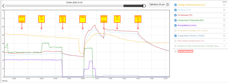

zeker wel, dat probeer ik hier al een tijdje aan te geven?
volgens mijn Schedules draai ik HEAT=0 tussen 17:00 en 00:00u?
dan zou er dus geen SWW door de DHW run gemaakt mogen worden volgens jou beredenering?
wat gebeurt er dan in deze grafiek om 19:00uur?
Afbeeldingslocatie: https://tweakers.net/i/1ieHttZKniNSJGf7eqH9FRaVLU0=/800x/filters:strip_exif()/f/image/bZZ1epwPNMdbUI3HvxB21d9w.png?f=fotoalbum_large
of ik snap de hele werking van NR nog seetds niet?

edterbak schreef op dinsdag 18 maart 2025 @ 23:19:
Ik snap hem al.
prima voorstel @edterbak , de ForceDHW toggle toevoegen!

hemertje schreef op woensdag 19 maart 2025 @ 07:54:
Even gefocust op de Pana statistieken
Om 19:00u duikt de temperatuur van het boilervat naar 39GrC, dat is -13 tov de DHW Setpoint van 52GrC
En dus wordt vanuit DHW delta de DHW run gestart

blb4 schreef op woensdag 19 maart 2025 @ 11:41:
mi hebben jullie het hier mis. De WP gaat direct DHW produceren bij het omschakelen van OM naar een OM waarin DHW zit (dus OM 3,4,5 of 6) als op dat moment DHWtemp < DHWsetpoint is. er wordt dan dus geen rekening gehouden met DHWdelta.
Dus met de schedules van @hemertje gaar er on 00:00u en om 12:00u waarschijnlijk altijd direct een DHW run los.
vanuit mijn Schedules zou de Pana dus om 00:00 en 12:00 ALTIJD DHW moeten gaan maken?
terwijl ik in de Pana statistieken zie dat het SWW gewoon afkoelt ipv direct op deze tijdstippen weer verwarmt wordt?

  • blb4
edterbak schreef op woensdag 19 maart 2025 @ 11:43:
@blb4
Oke, dus bij het schakelen van mode wordt ALTIJD een DHW cyclus gestart.
Ik dacht (onterecht wellicht) dat hij slechts zou 'kijken' of het nodig is. Maar je zegt dat hij hem dus ook helemaal doortrekt naar het setpoint..
right?
BIJNA altijd, de DHWtemp moet wel (minimaal 1 graad) onder DHWtarget zitten. Hij gaat dan gewoon een DHW run doen waarbij aan 't einde - zoal bij mij gewoonlijk - DHWtemp = DHWtarget + 1.

  • blb4
hemertje schreef op woensdag 19 maart 2025 @ 11:52:
Het hangt dus af van de DHWtemp en de DHWtarget op het moment van omschakelen. Volgens mij ben jij ook wat aan 't 'rommelen' met 't DHWsetpoint in relatie met Solar2DHW functie, zoiets kan daar effect op hebben:
stel OM 0, DHWtarget 50, DHWdelta -8 (mijn situatie), DHWtemp 48.
als ik nu omschakel naar OM 4 dan gaat er direct een DHWrun los.
als ik echter eerst DHWtarget verlaag naar 47 graden, dan omschakel naar OM 4 en dan weer DHWtarget verhoog naar 50 dan doet hij geen DHWrun.
Met dank aan de Japanse kabouters :)
@hemertje, kan je in die grafiek de OM en DHWtarget er bij zetten, dan kan je zien wat er exact gaande is.
[ Voor 31% gewijzigd door blb4 op 19-03-2025 12:28 ]

  • edterbak
  • Laatst online: 29-08 13:17
hemertje schreef op woensdag 19 maart 2025 @ 13:18:
Bij deze mijn Schedule voorstel, een minuut voor de HEAT+DHW trigger het DHW Setpoint tijdelijk verlagen
Zo kan het werken.
Als je regels tekort komt, er is een alternatief voor het instellen van andere room-setpoints. Je gebruikt dan niet het dashboard > Scheduler scherm, maar voert het rechtstreeks in de flow in.
Afbeeldingslocatie: https://tweakers.net/i/ZqD92JATLV5yFXWb-cMlrAimp80=/800x/filters:strip_exif()/f/image/WkKiav5ceSN8zFeaomCSxZyz.png?f=fotoalbum_large
Je kunt op je WP Personal tabje een INJECT node plaatsen welke op een specifieke tijd je gewenste kamertemperatuur uitstuurt. Deze verbind je dan via een link-out node aan de WP Input tab aan de juiste link-in nodes.

  • edterbak
blb4 schreef op woensdag 19 maart 2025 @ 13:36:
A ja, wat @MikeyMan hierboven zegt, ‘t is niet altijd een update.
@MikeyMan @blb4
Lastig he.
Er is niet echt een 'one-rull-fits-all' solution zo lijkt.

hemertje schreef op woensdag 19 maart 2025 @ 11:18:
in mijn hoofd zou de Solar2DHW zo al werken, bij voldoende zonnestroom gewoon warmwater gaan maken :)
extra functionaliteit voor in v25.01 ?
Gasloos 2019 + WP Panasonic H-serie 7kW + 300 liter boilervat + PV 12.415Wp + Home Assistant + Hyundai Ioniq 6 First Edition + Zaptec laadpaal

blb4 schreef op woensdag 19 maart 2025 @ 12:13:
HOME
DHW setpoint 45 °C
Solar2DHW
DHW temperature setpoint - low 45 °C
DHW temperature setpoint - high 52 °C
deze snap ik niet @blb4 ?
waarom bij 48 wel en bij 47 niet?
met 48 zit je toch ook een graad onder de DHWtarget 50?
@blb4 mee eens dat dit kan werken zoals eerder omschreven en gewenst?

edterbak schreef op woensdag 19 maart 2025 @ 13:37:
Zo kan het werken.
dank voor de tip!
deze Code importeren in WP Input?

hemertje schreef op woensdag 19 maart 2025 @ 15:58:
HOME
DHW setpoint 45 °C
Solar2DHW
Ik heb me niet helemaal verdiept in de Solar2DHW functie maar je schakelt blijkbaar wel tussen 2 DHW setpoints. Als jij dus een DHW run hebt gedaan bij DHW setpoint 52 graden, je verlaagd daarna 't DHW setpoint naar 45 graden en je schakelt dan om van OM 0 naar b.v. 4 dan zal er geen DHW run plaatsvinden.
Als 't andersom is, je hebt een DHW run gehad bij setpoint 45 en je schakelt daarna een x om naar een OM met DHW terwijl 't DHW setpoint op 52 graden staat dan gaat de WP direct lost met een DHW run.

kan het mis hebben hoor :)
blb4 schreef op woensdag 19 maart 2025 @ 17:53:
Je hebt 't niet mis, zonder DHW in OM gaat er geen DHW run van start. Als je dat wil moet je dat (extern) programmeren. Ik denk dat dit is waar @hemertje vaak mee in verwarring ligt, de logica die ingebakken zit in de WP (de Pana Kabouters dus) en wat er extern allemaal aan te tweaken valt. Zo is de Auto Start DHW toggle op 't NR dashboard een trigger bij een bepaalde temperatuur om de Force DHW functie van de WP te gebruiken:
Force DHW is een functie van de WP om, ook bij b.v. OM 0 (HEAT) direct een DHW run te starten; de WP onthoud de huidige OM, schakelt over naar OM 3 en als de DHW run klaar is gaat hij weer terug naar de vorige OM.
NR dashboard functie Auto Start DHW is dus geen functie van de WP maar een externe automatisering die de Force DHW functie van de WP aftrapt op basis van door Ed ingebouwde logica (vergelijking DHWtemp met dit in NR dashboard gezette setpoint.
@blb4 @edterbak
hoe verklaren jullie deze DHW start om 19:00 dan?
ik draai HEAT tussen 06:00-12:00 en 17:00-00:00
Afbeeldingslocatie: https://tweakers.net/i/xheVxEYPyae9p4zsforR8BJaI5w=/800x/filters:strip_exif()/f/image/ibvuxxLoPHNSpjOwlXA3X2NU.png?f=fotoalbum_large

hemertje schreef op woensdag 19 maart 2025 @ 19:39:
@blb4 @edterbak
Dat is niet te verklaren zo.
Je laat de helft van de puzel zien ongeveer.
Je geeft aan dat je alleen heat draaide die dag. Maar dat is niet vast te stellen op basis van de grafiek alleen.
De suggestie welke hier eerder voorbij kwam is goed om aan je grafiek toe te voegen. De Operating Mode in de grafiek. Nrs 0 t/m 8

hopelijk kunnen we hier wat mee?
Afbeeldingslocatie: https://tweakers.net/i/m471Jxw7ti4E6SRCTAzw1w5ythU=/800x/filters:strip_exif()/f/image/a0IubxxIDZrSxoZyu9nSRGq1.png?f=fotoalbum_large
Afbeeldingslocatie: https://tweakers.net/i/alIa_yMrXchQSwZiAek1QuiC-RY=/800x/filters:strip_exif()/f/image/ffww8VUck2b1KSbye4p1nLr5.png?f=fotoalbum_large

ok, jou gewone DHWsetpoint is 45, tijdens Solar2DHW 52 graden. bij het omschakelen om 00:01u naar OM 4 gaat er dus geen DHW run los omdat DHW temp op dat moment 48 graden is. Klopt dus allemaal met de theorie.
Dat jou DHWtemp na 8 uur in een paar minuten daalt van 46 naar 28 graden, heb je misschien een 9 koppige directie of zo _/-\o_ ?

Ik heb in de scheduler een tweetal regels die SWW maakt en weer stopt. Nu had ik eerst het probleem dat die niet startte, maar dat heb je al gefixt. Maar nu komt het.
Nu heb ik echter af en toe nog steeds dat die NIET start. Dus
  1. power on;
  2. rtc temperatuur controle; dus WP af.
  3. switch 3-weg klep. e.d.
Nu hadden we dit toegevoegd. Maar in die 2 logs zie je dat het toch nog misd ging. Afbeeldingslocatie: https://tweakers.net/i/qHbS_7CGJnvyqL7Tn5M4K_b4SwI=/800x/filters:strip_exif()/f/image/l3K7PqhSBkIo17N3JCPkmdvi.png?f=fotoalbum_large
jullie zijn het inmiddels wel me me eens dat de 'DHW delta Pana Kabouters' ervoor zorgen dat een DHW run gestart wordt ondanks dat de modus op HEAT staat?

hemertje schreef op donderdag 20 maart 2025 @ 09:49:
nee, met OM 0 gaan de Pana kabouters zelfstandig niets doen aan DHW, dat moet ergens anders vandaan komen.

Vandaar dat je even moet proberen om de OM en DHW setpoint in de grafieken te krijgen. DHW setpoint staat in de grafiek op NR dashboard (pagina Temperatures), dus die heb je daar al wel beschikbaar.

Overigens.
Ik heb DENK ik van de Solar2DHW, de grafiek wat verbeterd.
Er zat (hoop ik) een quirk in waardoor er ineens grote sprongen gemaakt werden in de grafiek van "Today's result (kWh)
Het is namelijk bijna niet mogelijk dat je binnen 1 of 3 minuten een sprong van > 1kWh te hebben.
Dit zou een verbruik >20kW moeten zijn namelijk. Wat voor mijn woning en aansluiting toch echt niet heel plausibel is.
Dit was was het:
Afbeeldingslocatie: https://tweakers.net/i/yI9nC-yRYGyvl4BJpWqfwxegiAY=/fit-in/4000x4000/filters:no_upscale():strip_exif()/f/image/whtv2S3cftwWclPgmYO58uoD.png?f=user_large
Ik denk dat ik het bijna 100% opgelost heb.
Ook had je af en toe wat lijntjes welke niet doorliepen. Iedere keer als de waarde voorbij de nul klapt.
Dit is nu verledentijd.

mooie vorderingen weer!
hier blijft de Today (kWh) vaak leeg zoals vandaag

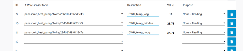

@edterbak Ik heb een feature request voor de 1-wire sensors. Ik weet niet of het eenvoudig is echter. Zie namelijk mijn screenshot.
Hier zijn 3 1-wire temperatuur meetpunten voor mijn DWH vat. Het zou geweldig zijn als deze via een nieuwe categorie toegevoegd kunnen worden aan de bestaande temperaturen (in dit geval DWH).
Dit zit er in de volgende versie voor je.
Afbeeldingslocatie: https://tweakers.net/i/j886f9miCK6FWtO6-oN2b1q63bY=/800x/filters:strip_exif()/f/image/Ne4IAZAMQ6ztj403TMSMhGgp.png?f=fotoalbum_large
Selecteer bij "Purpose" de meting in één van deze grafieken moet
- DHW temperature (extra)
- HEAT temperature (extra)
- Room temperature (extra)
In kolom "Description" schrijf je hoe de lijn in de grafiek moet heten.
Dus kort en bondig. Maar ook in 1x goed. De legenda in de grafiek blijft bestaan namelijk, ook als de waarde nooit meer binnenkomt. Als dit het geval is, moet je de grafiek resetten in de flow (zit een inject node voor)
De waarden komen binnen in de grafieken in tab "Temperatures"
Ik kan het niet zelf testen. Maar je moet het proberen of het goed gaat :)

En, de grafieken in Soler2DHW zijn nu correct.
Afbeeldingslocatie: https://tweakers.net/i/e3r84Gn1vuy-SdHfOLEnUDPm7M8=/x800/filters:strip_exif()/f/image/uWXnoVWSISEsXpalx6SrML1f.png?f=fotoalbum_large
  • edterbak
hemertje schreef op vrijdag 21 maart 2025 @ 10:23:
Die grafiek 'Today's Result' is niet correct.
Er gaat TOCH wat mis daar.
Je ziet in korte tijd, het resultaat van ca +10 kWh naar -13kWh gaan.
Dat lijkt mij onmogelijk. JE hebt geen 1000+ Ampére zekering gok ik.
Ook gek dat deze grafiek ineens meerdere dagen laat zien.

Wat hoort de grafiek Todays kWh te laten zien?

Dag @edterbak
vandaag heeft de Solar2DHW weer gedraaid maar is op dit moment 18:54 nog steeds Active?
Current status ACTIVE (11:03)
In de Pana statistieken was de maximale tanktemperatuur vanaf 12:30uur geen 52GrC zoals ingesteld (high) maar 45GrC (low)
In de Homewizard zie ik dat er tot 12:30 de energieopname gevoed werd door de Solar opwek

22/03 11:03:06 - Quiet mode manager: Detected 3-way valve set to DHW. Disabling the quiet mode function during DHW. Restored to level 2
22/03 11:03:06 - TOP20_ThreeWay_Valve_State: 1
22/03 11:03:06 - TOP4_Operating_Mode_State: 4
22/03 11:03:04 - MQTT Command: SetOperationMode: 4
22/03 11:03:03 - MQTT Command: SetDHWTemp: 52 (Solar)
22/03 11:03:03 - MQTT Command: SetHeatpump: 1 (Solar)
22/03 11:03:02 - Function Solar: Operation mode changed from 0 to 4
22/03 11:03:02 - Function Solar: triggered threshold (kW). DHW SP to 52
22/03 11:03:02 - Function Solar: Stored next operating mode is set to 0
22/03 10:09:55 - Function WAR: Setpoint change: From 26.1 to 26 °C
22/03 09:07:43 - Function WAR: Setpoint change: From 26.2 to 26.1 °C
22/03 07:54:55 - Function WAR: Setpoint change: From 26.3 to 26.2 °C
22/03 07:19:55 - Function WAR: Setpoint change: From 26.2 to 26.3 °C
22/03 06:27:34 - Function WAR: Setpoint change: From 26.1 to 26.2 °C
Hoort de Solar2DHW na het bereiken van de tanktemperatuur niet 'voltooid' aan te geven?
Enig idee waarom er niet doorverwamd is tot 52GrC ipv 45GrC?
En waarom de Solar2DHW na het bereiken van de eindtemperatuur nog steeds ACTIVE aangeeft?
Wellicht zijn deze constateringen al gefixed met je laatste aanpassingen?
