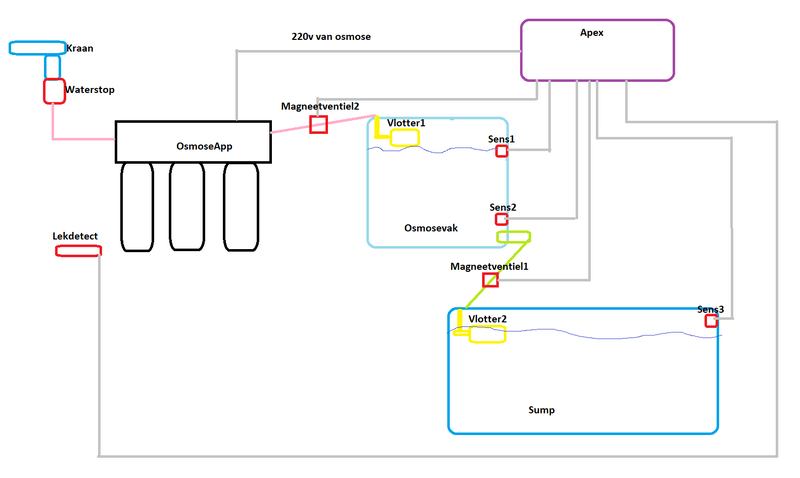

Ik heb mijn osmose apparaat direct aan mijn aquarium gehangen. Maar net als hieronder met verwarmingen, kan het aansluiten van je osmose apparaat op je aquarium voor nogal grote en ernstige problemen zorgen.
Als er iets mis gaat dan zou er dus constant water blijven lopen. Datwel in je bak of over de grond. Aldus... We zijn Tweaker, en hebben de hele boel 6dubbel gezekerd.
Als iemand nog tips heeft dan hoor ik het graag!
Afbeeldingslocatie: https://tweakers.net/i/AfUO1QXwreTYgdYbDdDzy46hulA=/800x/filters:strip_exif()/f/image/AfWXVq5EHsJxBIaTPXO0FQBr.png?f=fotoalbum_large
1. Kraan + Waterstop: Dit is een waterstop met sensor die heel het water afsluit als de sensor water meet. Mocht helemaal vooraan bij de kraan iets mis gaan, dan word alles stil gelegd.
2. Lekdetect: Mocht er onder het osmose apparaat water komen te staan dan zet de lekdetect van Apex het osmose apparaat en Magneetventiel2 uit.
3. Sens1: Als het water boven sens1 komt dat word het osmose apparaat en Magneetventiel2 uit gezet via de Apex.
4. Sens2: Als het osmose vak leeg is dan zet deze sensor het osmose apparaat weer aan via de Apex.
5. Vlotter1: Deze vlotter meet de waterstand in het osmose vak en als deze dicht gaat omdat het vak vol is, dan zet het osmose apparaat zichzelf uit.
6. Vlotter2: Vanuit het osmose vak loopt het water naar de sump via een vlotter zodat deze niet te vol kan lopen.
7. Sens3: Mocht Vlotter2 niet goed werken dan zet Sens3 het osmose apparaat uit en Magneetventiel1 uit.
Het idee is dat het osmose apparaat telkens het osmose vak vol pompt als deze bijna leeg is. DIt doe ik op basis van sensors omdat als ik het met een vlotter doe het osmose apparaat dan constant aan en uit gaat. Nu zal hij 1x in de 2 tot 3 dagen het vak weer vullen. Tevens kan er bij een grote storing dan enkel water vanuit het osmose vak naar het aquarium lopen. Dit is dan niet zo veel dat heel de bak kapot gaat.
Los hiervan zitten er her en der nog wat extra Lekdetectie sensoren die wat andere dingen uit zetten.
Ik hoop dat het duidelijk is.

@World Citizen Je leunt erg op het Apex apparaat (als die verward raakt dan kan alles in het 100 lopen). Ik zou overwegen er nog een externe failsafe aan te hangen, bijvoorbeeld door een van de vlotters het geheel af te laten schakelen (via een simpel relais of zo). Eventueel daarbij nog een doormelding naar je telefoon o.i.d.
Zelf heb ik, naast de gebruikelijke veiligheid doordat er geen waterslangen de bak in of uit gaan, nog zo'n Shelly Flood naast het aquarium liggen. Mocht de vloer direct naast het aquarium (eronder kan niet, onderkant van de kast staat te dicht op de vloer) nat worden dan krijg ik direct een alarm op alle Home Nest apparaten (en mobieltjes). Wellicht is dat ook nog een optie. Die reageert dan pas als het fout gaat maar, zeker als je net als ik een plavuizen vloer hebt, wel vroeg genoeg om nog e.e.a. te kunnen redden.

Ja, ik wil inderdaad nog een anders syteem wat helemaal los staat van de Apex. Ik heb dit nu enkel op de hoofdwaterkraan middels die waterstop. Die zet de aanvoer van water dicht als hij met de sensor water meet. Dit is dus los van de APEX.
Ook zijn alle magneetventielen en stekkerdoos ingesteld op "normaly closed".
Ik zal die Shelly flood eens onderzoeken. Dat klinkt inderdaad ideaal. Ik heb er nu wel van diezelfde sensoren onder liggen (8 stuks), die gewoon gaan piepen als ze water detecteren. Middels een camera met mic kan ik dat geluid weer oppikken en een alarm generen, maar eigenlijk wil ik wat jij al zegt een Home Automation oplossing.
Thanks voor de tips!

Mooi systeem.
Als het mogelijk is kun je ook nog een overloop realiseren die overlopend water het riool in loost, of eventueel iets dat buffert (een emmer/bak ofzo)
En altijd goed bedenken wat er zou gebeuren bij stroomuitval en niet functioneren van je APEX.

Een overloop doe ik inderdaad als ik een Acryl sump op de kop kan tikken. Maar ik weiger dit te laten maken of nieuw te kopen :D. Het is allemaal al veel te duur, en om voor dit kleine bakje een hele acryl sump te laten maken gaat me wat ver. Maar mocht ik er een kunnen vinden van 1 meter, dan boor ik er gelijk een overloop in.
Bij stroomuitval schieten er allemaal magneetventielen op "Normaly closed". Het is dan zaak dat ik die magneetventielen goed in de gaten houd, maar gezien er tussen de kraan en het aquarium 3 zitten, kan hoogstens het water wat nog in het osmoseapparaat zit, in het osmose vak en in de leidingen over de vloer lopen.
Ik heb de stekker er vandaag al een keer uitgetrokken om het te testen.
(overigens gaat uiteraard hetgeen stuk waar je niet aan gedacht had, dus ik zal echt wel eens een keer een probleem gaan vinden. )

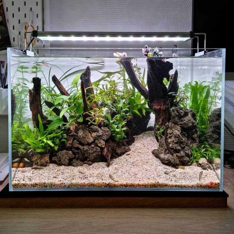

Laatste tijd lekker door geklust en het meubel voor de 90P is af. Het geheel gronden, voor behandelen en 2x aflakken was wel wat werk.... :X
Maar het resultaat mag er zijn en uiteraard er ook wat kosten mee bespaard. Doorvoer gaten voor de kabels en slangen zoals ik het graag wilde hebben, goede verlichting, uitschuifbaar platform voor de filter en deuren die gemakkelijk van het meubel kunnen.
Afgelopen weekend bij Diebo geweest met een maat die nog wat hardscape nodig had en toen zelf de Oase 90P bak meegenomen :9
Afbeeldingslocatie: https://tweakers.net/i/b7FgzYN5oSxHB4Ixtr54vgjIBuI=/full-fit-in/4920x3264/filters:max_bytes(3145728):no_upscale():strip_icc():fill(white):strip_exif()/f/image/6k1fmRvgkgf9PAHZ7P4oJ7v9.jpg?f=user_large

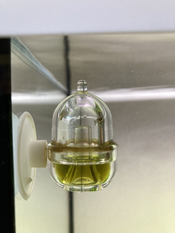

Enorm verhelderende info allemaal, dank aan iedereen! Ook hier staat inmiddels een kopje te ontgassen. Benieuwd waar die op uit komt.
Wat me nu nog niet helemaal duidelijk is, is die drop checker. Ik heb dat ding altijd gezien als een (niet zo) veredelde pH-meter, maar hij lijkt dus wel degelijk het “echte” CO2-niveau te meten. Klopt dat?
  • de Peer
  • Laatst online: 10:57
de Peer
under peer review
JME schreef op zaterdag 25 juni 2022 @ 10:37:
Ja zeker! En dat komt doordat hier een oplossing met bekende en correcte KH in zit. En de pH/KH/CO2 tabel kun je dan dus gebruiken. de pH is dus direct gecorreleerd aan het CO2 gehalte, omdat de KH vast staat.
[ Voor 14% gewijzigd door de Peer op 25-06-2022 10:39 ]

Korte foto update dan maar ;)
Gister de standaard Oase in&outlet vervangen voor een setje van AquaRio. Uiteindelijk gelukt om ze aan de achterkant te plaatsen en redelijk uit het zicht. De flow lijkt prima maar dat hou ik de komende dagen in de gaten. Nog wat Trident en Japonica toegevoegd zover ik er bij kon, een waterwissel en dan kan die er weer een week tegen aan.
Afbeeldingslocatie: https://tweakers.net/i/DBAd1PSdqMTtIceWrp2rN93MT4w=/800x/filters:strip_icc():strip_exif()/f/image/JMxIEJPtKHxKnKoCanSGPPNm.jpg?f=fotoalbum_large
Afgelopen week ook mijn 'main piece' hardscape voor de 90P gevonden. Kwam twee stukken Azalea/rootwood tegen en toen was de keuze snel gemaakt >:) Via Instagram bij een aantal winkels gevraagd of er nog een bepaald stuk lag wat voldeed aan mijn schets en uiteindelijk een mooi stuk gevonden dat maandag binnen komt. Ga het combineren met Geo Rock in iets van een triangle opstelling, foto update volgt.

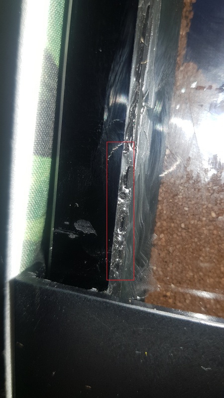

Sinds 3/4 dagen eigenaar van een nieuwe Trofis Colisa A-1800 (700 liter).
Helaas zagen we vandaag dat een van de kitnaden er voor ons gevoel er niet helemaal fris mee uitzagen?
Ik hoop dat het enkel onder de categorie "niet goed afgewerkt valt", maar ik zie duidelijk gaten / stroken in de kit alsof er met een mes doorheen gesjeesd is.
Afbeeldingslocatie: https://tweakers.net/i/9E8yHRcvJ9rL-QzbBvIL8-axIGg=/x800/filters:strip_icc():strip_exif()/f/image/yQ7UGxZ4qOasbi8QfhdtR1aD.jpg?f=fotoalbum_large
Afbeeldingslocatie: https://tweakers.net/i/aNRecdg76atLBmP8uUhpYicZ7C8=/x800/filters:strip_icc():strip_exif()/f/image/5oQLs6Q2XYsDZ5xJqqZwqYwp.jpg?f=fotoalbum_large
Gelukkig nog geen planten erin maar toch zuur om er nu pas achter te komen nadat de boel eindelijk goed en wel staat.
Foto's ook direct doorgestuurd naar de winkel en hoop dat er een passende oplossing wordt geboden :(.
Helaas neem ik geen risico met een bak van 700 liter als ik eerlijk ben. En nu maar hopen dat ik hem niet naar een ophaalpunt dien te sjouwen 8)7

@D33F De foto's focussen toch vooral op de "rol" die bij het kitten buiten de kitnaad zelf ontstaat? Als dat het geval is: Die rol draagt niet bij aan de stevigheid. Waar het om gaat is de kit op het contactvlak tussen de glasplaten, niet om wat daarbuiten zit. Volgens mij zie ik daar weinig problemen behalve wat schoonheidsfouten in de vorm van een luchtbelletje hier en daar (maar die heeft volgens mij bijna iedereen wel ergens in z'n bak).

Altijd wat moeite met kleurenschalen hier. Wat zeggen jullie hiervan, gewoon volgroen?
Afbeeldingslocatie: https://tweakers.net/i/__u3ONrel-D8Zub9j9WpVfQRZXM=/x800/filters:strip_icc():strip_exif()/f/image/Ix1D5EADZvtZn2Pe3Dyyp1hF.jpg?f=fotoalbum_large
Edit: je hoeft niet te zeggen dat het een butt ugly drop checker is, dat wist ik al ;)

Ik vind juist dat dit naar lichtgroen en een heel klein beetje gelig neigt...
Maarja het is sowieso lastig, zeker vanaf een foto.

Voor mij geel met ergens een hint van groen er in.
Heb je de checker bovenin hangen?

@JME Hangt deze drop checker al "even" in het aquarium of zo? Zo ja dan zou ik overwegen er even nieuwe vloeistof in te doen. Die kleur kan ik me herinneren uit de tijd dat ik een drop checker achter een afzuigschot had zitten en wel eens vergat. Hou er ook rekening mee dat de vloeistof na opening een niet onbeperkte houdbaarheid heeft. Daarom zijn die per stuk verpakte pipetten ook wel handig.

@de Peer @Sjamo Hij hangt hier alleen even voor de foto, ik kreeg de hoek anders niet gemaakt met een neutrale achtergrond in beeld..
OK, dit lijkt dus ergens tussen geel en groen, check, thanx! Qua CO2 best mooi eigenlijk, maar dit is bij de oude pH van 6,6 en die zou ik graag net iets hoger hebben voor de clithons. Eens kijken wat ie gaat doen als ik naar 6,8 ga.
@HuismAndré de checker was hier net 1 of 2 dagen fris gevuld, maar het flesje is al wel vorig najaar voor het eerst geopend geweest. Te oud?

@JME Volgens mij moet het toch wel een paar jaar goed blijven (mits goed afgesloten). Die van mij (pure vloeistof) was na ca. 5 jaar onbruikbaar. Zou het dan wellicht de afwezigheid van een witte achtergrond zijn die zo'n "raar" beeld geeft? Ik mis namelijk de "frisse" tint.
Wij hebben hier, voor wat het waard is :) De levensduur en betrouwbaarheid van de vloeistof lang gelijk kunnen houden door de fles onder de dop af te sluiten met een stuk huishoudfolie. De vloeistof halen we uit de fles met een inktnaald, dus nauwelijks blootstelling aan de lucht.
Ook makkelijk om de checker mee te vullen.

Dan denk ik dat de vloeistof nog wel goed is. Wat ik lastig vind bij het lezen van de kleur, is dat de neutrale tint niet frisgroen is. Ik zie hoe je kunt zien dat dit een gele tint is, maar als je knalgroen zou nemen met een tikkie blauw erin dan zou het voor mijn gevoel ook best op zoiets als dit uit kunnen komen. Maar bedankt voor alle aanvullende beelden, hier kan ik wel iets mee! En mochten er eenduidiger gekleurde versies zijn..
Donkergeel. En idd, mag hopen dat je die ergens gratis bij hebt gekregen ;)
