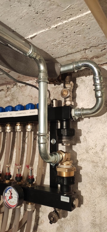

kepler schreef op dinsdag 23 januari 2024 @ 11:59:
Ik kwam er gisteren toevallig achter dat de vloerverwarming beneden ook warm werd terwijl er een SWW run bezig was. Bij de verdeler was de retour warmer dan de aanvoer...
Is het een te simpele conclusie dat de driewegklep niet (goed) meer functioneert? Of kunnen er nog meer oorzaken zijn?
Als het de driewegklep is, kan dit heel veel kwaad, behalve warmere vloer?
(De verdeler boven was koud, maar die staan in principe dicht met zone regeling).
Ik heb de vraag uitstaan bij onze bouwer, maar volgens mij vallen we net buiten de garantie hiervoor. Dan zal ik eens contact moeten opnemen met lokale installateur.
Even mezelf quoten, installateur is langs geweest en geloofde me eerst niet :D Maar ik had de boiler na het douchen uitgezet, dus terwijl hij er was konden we het probleem reproduceren. Er onstaat idd een omgekeerde flow in de vloerverwarming waardoor de vloerverwarming wordt opgewarmd met de retour van de boiler ( dat dan weer via de retour van de vloerverwarming loopt).
De flow lijkt heel laag te zijn, want na de vloer was de temp 25graden en voor de vloer 45. Maar het is uiteraard niet de bedoeling.
Hij heeft nu de motor van de 3weg klep vervangen, die liep wat stroef. Nu kijken of dat helpt, en anders de klep zelf vervangen.

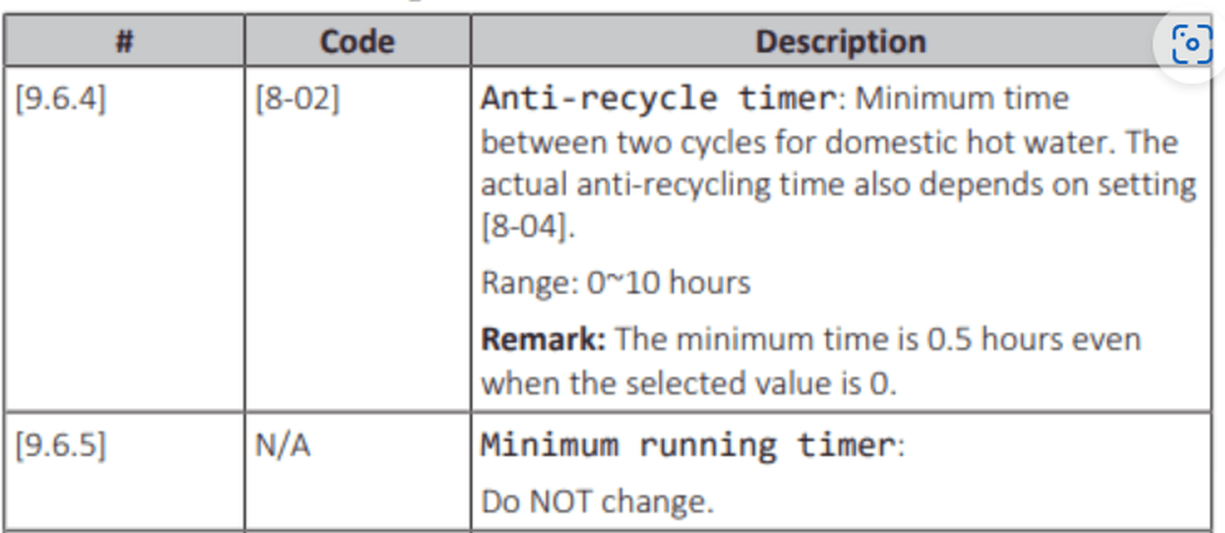

Weet iemand toevallig waar de standaardinstellingen van de warmtepomp staan? Ik wil m'n interface niet resetten, maar heb per ongeluk een instelling (9.6.5) veranderd die ik niet had moeten aanraken...
Afbeeldingslocatie: https://tweakers.net/i/fo6dSZ2dJthfDeY7kHFrMD-uwaw=/full-fit-in/4000x4000/filters:no_upscale():fill(white):strip_exif()/f/image/wrRuN2RbAROwVaypZswjcnZc.png?f=user_large
Of is er iemand die het me zo kan zeggen waar ie op moet staan? Dank alvast!

Ottie93 schreef op dinsdag 27 februari 2024 @ 09:16:
Heb je de installateurshandleiding bekeken?

  • Ottie93
  • Laatst online: 12-10 17:50
MrFish schreef op dinsdag 27 februari 2024 @ 10:24:
Dank, maar dat is niet de instelling die ik zoek toch :? Juist die 9.6.5 kan ik niet van vinden wat de standaardinstelling is. Als ik het goed heb loopt deze van standen 0-9, maar in de handleiding staat er niet bij wat de standaardinstelling moet zijn, alleen dat je er vanaf moet blijven.
EDIT: ik denk dat ik het gevonden heb, ik ga het vanavond even controleren. Volgens mij hoort ie op 1 te staan.

Ottie93 schreef op dinsdag 27 februari 2024 @ 10:35:
Sorry, net het verkeerde stukje geplaatst 8)7
9.6.5. staat op de volgende pagina, standaard is 1 min.

Volgende week ben ik van plan om boven 2 Jaga strada`s in parallel te plaatsen in de slaapkamer.
in de slaapkamer komt een 22 mm Leiding binnen en deze wil ik onderlangs met een T-stuk aan sluiten zo als aangegeven op de tekening zou dit goed gaan zo?
Afbeeldingslocatie: https://tweakers.net/i/gGwjHk-tfUYS162NG2FDdkx-9Uo=/800x/filters:strip_icc():strip_exif()/f/image/mISV6q8MrSfZF48WrBSUjxrb.jpg?f=fotoalbum_large
