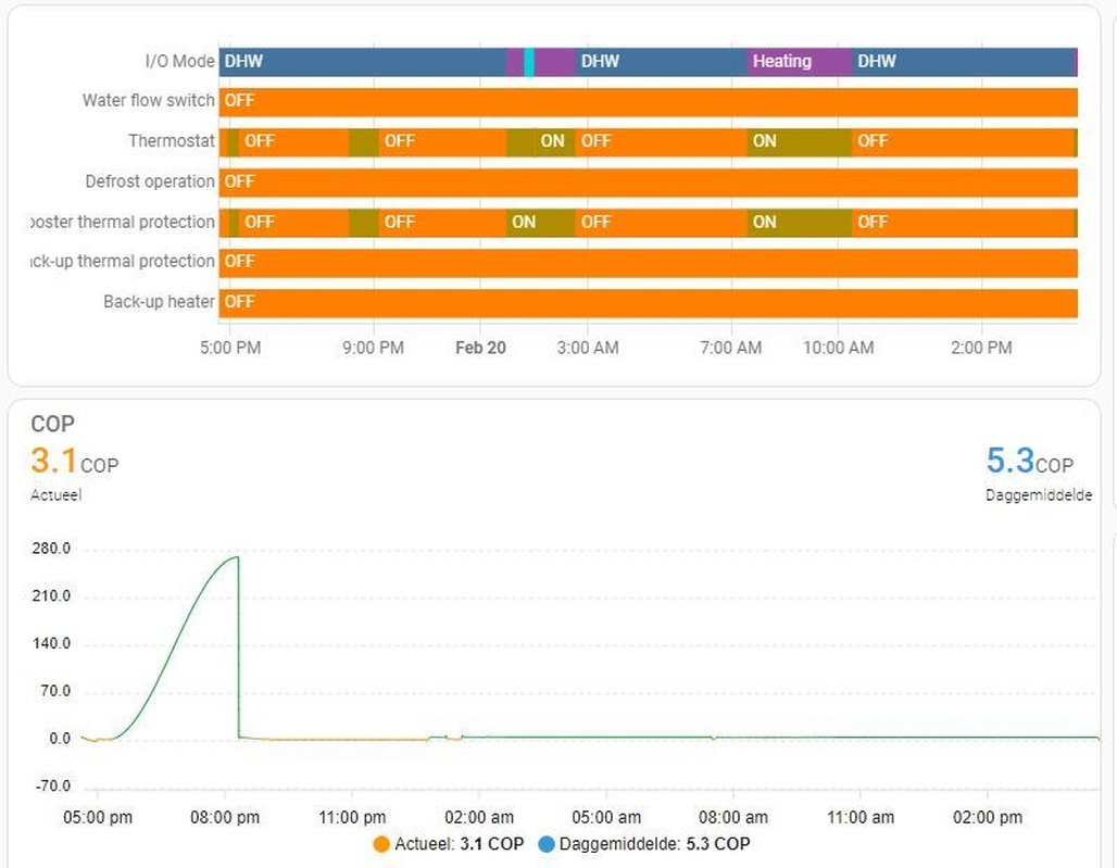

  • nodri2000
  • Laatst online: 13-10 08:29
Waarom gaat de WP niet aan?
Sinds gisteravond gaat de wp niet aan, heel vreemd. Heeft de hele tijd prima gedraaid. Heb alleen de stooklijn iets aangepast.
Delta T 3 graden, modulatie aan, over shoot op 2 graden.
Afbeeldingslocatie: https://tweakers.net/i/VB2dwG7lhMLPlhnNnK2ra2vXEek=/x800/filters:strip_exif()/f/image/OwccGp4qPjjIAk8b0N015Zet.png?f=fotoalbum_large
Afbeeldingslocatie: https://tweakers.net/i/kHk5aLhop0jEuQgnzap2lb8CLrA=/x800/filters:strip_exif()/f/image/wa9JCrsRln9YplJikdENFIgJ.png?f=fotoalbum_large
Experience is direct proportional to the amount of equipment ruined
  • MrFish
  • Laatst online: 13:07
MrFish
Untitled
nodri2000 schreef op zaterdag 17 februari 2024 @ 13:09:
Ik zie nu een setpoint van 24 graden. Dat gaat de WP niet doen. Stooklijn omhoog en modulatie uit!

  • nodri2000
MrFish schreef op zaterdag 17 februari 2024 @ 13:25:
Oke ik zal de modulatie uit zetten. De stooklijn omhoog? Waarom, de unit heeft de hele winter op deze setting gedraaid. Stooklijn gisteren iets aan gepast maar omdat dat niet hielp is deze weer terug gezet op de oude setting .
De unit deed het daarop de hele winter uitstekend.

Ik zie soms een bizar hoge COP in Home Assistant, zie hieronder. Wat kan hier de oorzaak van zijn?
Afbeeldingslocatie: https://tweakers.net/i/MWPIIbfAT0enIGHabWjm8L2-suU=/full-fit-in/4920x3264/filters:max_bytes(3145728):no_upscale():strip_icc():fill(white):strip_exif()/f/image/Uw8CPTuO1Hn3Y6jZVCuzeWv1.jpg?f=user_large
zekerz schreef op dinsdag 20 februari 2024 @ 17:07:
Stroomverbruik staat al op 0/stand-by waarde, maar de warmtemeter meet nog wel warm water in het systeem.
All-electric.

  • Riesjard
Helemaal voorkomen kun je het hier niet mee maar ik de yaml code van de cop sensor wat veranderd. Hij gaat bij mij alleen de cop berekenen als het verbruik boven de 90w is. Dit zou je misschien nog wel beter op 200 kunnen zetten.
Er zat in de voorbeeld code die iedereen gebruikt ook nog een or in die kijkt of er een warmtevraag is. Deze heb ik er uit gehaald waardoor die extreme uitschieters er niet meer in zitten.
Je zou ook nog iets kunnen inbouwen dat als de berekende cop boven de 10 is dat ie hem dan weer op 0 zet.

HarmAfbeeldingslocatie: https://tweakers.net/i/ZmE8sBem9DDkw3XIyixF3X2eu4o=/800x/filters:strip_icc():strip_exif()/f/image/mXV9vvoxUb4Cn8g0PVZGx5Y7.jpg?f=fotoalbum_large
  • Riesjard
harmrv schreef op woensdag 21 februari 2024 @ 14:33:
Al een poosje volg ik dit forum. Ik zit met het volgende. Onze Altherma EHVH08S18E6V met de ERGA08EV laat over een dag gezien steeds pieken en dalen zien in het energieverbruik. In een dal staat de compressor eventjes uit waarna hij weer begint te verwarmen. Is de ingestelde temperatuur bereikt, dan slaat hij 1,5 tot 2 uur uit om daarna het proces weer opnieuw in te gaan. Dit lijkt me geen normaal gedrag en indien mogelijk zou ik dit willen verbeteren. Hopelijk hebben jullie daarvoor ideeën.
Ik heb nog geen stooklijn ingesteld omdat we eerst data daarvoor willen verzamelen. We verwarmen ons huis (alleen de benedenverdieping van 100 m2) dmv radiatoren. De uitgaande watertemperatuur staat momenteel op 35 graden, buiten is het rond 10 graden.
Hopelijk hebben jullie tips. Ik voeg een grafiekje bij.
Harm[Afbeelding]
Ik ben niet bekend met radiatoren en hoe laag je ermee kan gaan (dit zal mede afhangen van de oppervlakte ervan gok ik).
Ondanks dat 35 voor radiatoren mij al laag lijkt zou ik toch eens proberen om de aanvoer een stukje lager te doen. Daarmee uitproberen of hij dan langere runs maakt op lager vermogen en als belangrijkste dat je kamers op temperatuur blijven.
Harm[Afbeelding]
Begin eens te lezen vanaf het begin van deze materie en je zal weten dat het pendelgedrag is!
Harm[Afbeelding]
Wat mijn bovenbuur zegt. Hier is m.i. zowel gependel te zien als een warmtepomp die uit gaat omdat de kamertemperatuur bereikt is.
Harm[Afbeelding]
Heb je de overshoot ook al hoger gezet +2 of +3 graden? Hierdoor heeft de warmtepomp meer regelruimte en gaat die minder snel uit? Dit is wel 1 van de belangrijkste parameters om de warmtepomp aan de loop te houden.
Daarnaast wat is de temperatuur in de kamer als de warmtepomp uitgaat?
Als de je nog niet de gewenste temperatuur hebt gehaald, dan kan je de thermostaat ook gewoon hoger instellen. Bij ons staat die standaard op 23 graden. Maar dat wordt het nooit. Met de juiste stookoliën draait de warmtepomp er steeds onder. En hierdoor haalt die geen 23 graden (ook net geen 21) en blijft dus lekker pruttelen.
De Madoka thermostaat is een rampzalig ding = overgevoelig.
  • CCMG
  • Registratie: Mei 2015
  • Laatst online: 28-06 17:11
Arjanvdzwaag schreef op woensdag 21 februari 2024 @ 17:52:
Door hier forum dit topic door te lezen veel bijgeleerd. Ongeveer 2 nachtdiensten berekend voor de ideale instellingen en aanpassingen voor mijn installatie.
hier dus ook wegens doorslaan van de madoka de blauwe led gedimd en ook de afwijking van -1,5 aangepast. Geeft nu nog slechts een kleine afwijking op mijn andere accurater meters.
overshoot ook op 2 gezet wegens pendelen en een afgevlakte 2punts stooklijn.
Draait rustiger nu aan 1 stuk door.
Loont wel de moeite om dit topic grondig door te lezen ! _/-\o_
