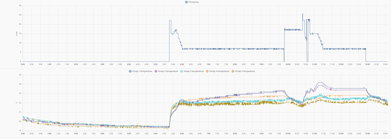

PCJR schreef op zaterdag 3 februari 2024 @ 10:41:
Brugman standaard. Zal zoeken.
Maar ik heb nog nooit een tabel of info gezien bij die fabrikanten die aanvoer 30 of 35 hanteren. Altijd 50/30 of 70/50.
Zelfs dat kun je even als uitgangspunt aanhouden, al is het alleen maar om te kijken wat WP doet.

Rainesh schreef op zaterdag 3 februari 2024 @ 10:39:
Kun je de fabrikant opzoeken van je radiatoren? Wellicht dat je daar een inregeltabel kunt vinden.
Inregeltabel? Dat bestaat niet. Inregelen is altijd afhankelijk van de pompflow, leiding afstanden, diameter leidingen en maat van de radiatoren. Dat is bij ieder huis verschillend en daar is dus geen standaard voor. Het enige wat werkt.....meten en daarop inregelen en aanpassen net zolang dat het in balans is.
Rainesh schreef op zaterdag 3 februari 2024 @ 10:45:
drukverlies 100mBar zo laten?
Afbeeldingslocatie: https://tweakers.net/i/H31l_aawDZasbn_EtbPzRn4qy1U=/800x/filters:strip_exif()/f/image/6qUzmuUrhoLHsji3IZLkD15F.png?f=fotoalbum_large
Type 10 staat niet in de tabel, ook de handdoek rad niet. Ik zie bij 4 van de 6 rads dus stand 2. Maar dit geeft gewoon teveel geluid (enkel in de ochtend bij opstarten).
Als ik dT10 instel, dan zou de pomp wellicht minder hard gaan lijkt me, valt dat te proberen? Alle rads dan op stand 2 (ja, wellicht ook nog extra meten per rad de aanvoer en retour).

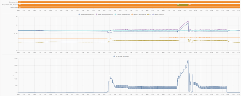

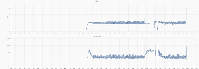

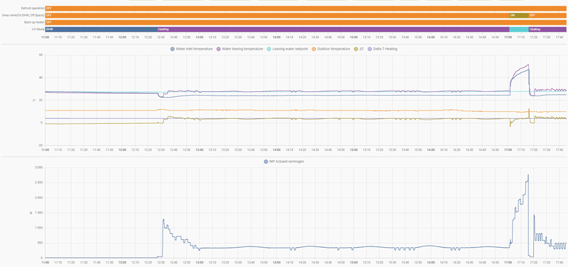

Vandaag (gem COP is vandaag 5,4 );
Afbeeldingslocatie: https://tweakers.net/i/cSuAbIJRcFDYjuaSA1UX16J6HNk=/800x/filters:strip_exif()/f/image/BOf90trKKz1uAFNMKJIZY4i8.png?f=fotoalbum_large
Afbeeldingslocatie: https://tweakers.net/i/jz3bd3hxVq6tebYaznDIHWwOGak=/800x/filters:strip_exif()/f/image/vQRWcnQezgIiBz6fBjuHrhy9.png?f=fotoalbum_large
Afbeeldingslocatie: https://tweakers.net/i/hp-Keh3fWN0eTtoYfH-OkJYP_bw=/800x/filters:strip_exif()/f/image/PUhZUolt3lFam7UAUCAIPRaR.png?f=fotoalbum_large

MotorBeast schreef op zaterdag 3 februari 2024 @ 13:47:
Strategie?
- dT zo maken per rad dat die per rad zeg maar 4 of 5 is?
- of de retour te laag mogelijk maken en van alle rads zo gelijk mogelijke retour?
|| Solar 7.4kwp oostwest + 850wp zuid + Deye 12K-SG04LP3-EU + 50kWh LiFePo4 || EHVX08S23EJ9W + ERGA06EAV3H ||

PCJR schreef op zaterdag 3 februari 2024 @ 13:49:
Strategie?
Met een lage aanvoer met WP een lage delta T omdat anders je radiatoren te weinig warmte afgeven en je WP ook ontregelt wordt. Bij 30 graden retour 25. Bij een HR Ketel wil je een zo laag mogelijke retour ivm condensatie. Dat speelt niet bij een WP. Overigens ook daar, ook hoe lager aanvoer, hoe lager delta T. Teveel knijpen gaat je ook nog ruis geven in de leidingen. Flow van een WP is hoger dan van een HR Ketel. Gewoon eerst alles vol open zetten met de ramen open zodat ze goed warm worden, wp even doorstampt, meten , en beetje bij beetje iets knijpen. En dan blijf je een paar uur rond rennen door je huis van rad naar rad. :D Krijg je het ook warm van.
Nb: het is nu eigenlijk buiten al te warm om in te regelen.

PCJR schreef op maandag 5 februari 2024 @ 17:46:
Ik heb hier alle thermostaatknoppen eraf gehaald. Ik moet nog een dag vinden dat ik ruim de tijd heb om de aanvoer en retour per rad te meten, en dan alles noteren, en dan kijken waar iets verder open moet of verder dicht. Ik blijf wat geflipper houden, maar ik begin langzaam te denken dat dit nooit weg te krijgen is.
COP vandaag 5,25.
Ik focus mij niet meer op CoP. Vandaag de aT een graad lager gezet omdat het te warm werd in huis. Daardoor ging de WP op een constanter laag vermogen draaien, maar had ik ook minder warmte afgifte, dus een lagere CoP, maar ook een lager energie verbruik en een betere temperatuur in huis.
CoP zit nu op 5.2 en was gisteren (voor de graad verlaging) 5.86. Rond 9 uur de graad verlaging toegepast.
Afbeeldingslocatie: https://tweakers.net/i/-Wkjp28L2Gdj-1A9PrtsGG7V1_I=/800x/filters:strip_exif()/f/image/atMs4psuo6C83M6vVI5zV9sj.png?f=fotoalbum_large
