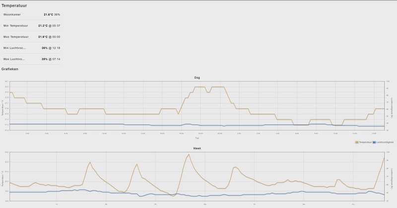

Juist, zoals beschreven maak je dus gebruik van de hysterese van 1 graad. Als de gemeten temperatuur van de Madoka zich binnen de hysterese bevindt, gaat de WP niet aan totdat deze, in mijn geval, weer onder de 19.5 graden komt.JoTil schreef op vrijdag 26 januari 2024 @ 11:49:
Als ik @MajaMestreech goed begrijp is het effect van een uur “verlaging” dat dit als het ware werkt als een puls om de WP uit te schakelen. Als hij dan na een uur weer op 20gr staat gaat de WP (over het algemeen) niet opnieuw aan omdat hij niet aan de start voorwaarden voldoen, Truimte < Truimte setpoint - 0,5k.
Wat hij hiermee bereikt is dat bij flinke vorst de kamer niet afkoelt tot onder de 18,5 voordat de WP in de nacht aanspringt of dat hij extreem hard moet werken in de ochtend bij de opstart.
Of dit werkt hangt natuurlijk van je afgifte systeem en huis/isolatie af.
In mijn geval (met radiatoren) werkt nachtverlaging goed. Waarbij de “truc” van een uurtje verlagen bij buiten temperaturen in de nacht met matig vorst voor een beter comfort zouden zorgen.
Oa vandaag is de WP nog niet eens opgestart en de ruimte temperatuur nogsteeds zeer aangenaam.

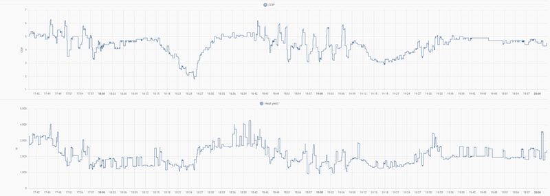

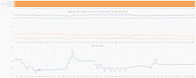

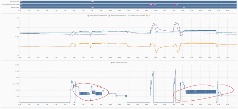

- met dT3 of dT8 heb ik 90% van de tijd een flow van 6-7 l/m
- enige dat ik heb aangepast is de dT verder niks. Met dT3 heb ik het gevoel dat het aangenamer is in huis (kan dit matchen met de stelling dat met dT3 een lager temp comfortabel is, en met dT8 je eigenlijk voor hetzelfde comfort een hogere awt moet hebben? Dan klopt mijn gevoel dat het comfort lager is, aangezien ik de awt/stooklijn verder niet heb verhoogd)
- dT3 of 8, maakt geen verschil in het geflipper van de awt/powerusage
- ik zie de laatste dagen weinig sinus grafieken meer van de flowpump, maar dat kan ook de buitentemp zijn en niet perse de aanpassing van dT3 naar dT8, hier ben ik nog niet achter.
Als het advies van Daikin is om dT8 te draaien ipv dT3, dan hoort daar denk ik dan de extra stelling bij dat je dan ook de stooklijn/awt met +5 doet verhogen. Ik kan me dan voorstellen dat het hele ding dan makkelijker kan draaien, minder doet flipperen in de awt/dT/power, maar ik moet dit nog testen
Maar: gaat dan ook het gebruik een stuk omhoog, hoe verhoudt het verbruik zich tov dT3 met awt 29 en dT8 en awt 34?
:strip_exif()/f/image/4pxlEGwHIMFhSO9WaQONyTq6.jpg?f=fotoalbum_large)
:strip_exif()/f/image/SpOfMWUX3rt6Tj0cs71aIchV.jpg?f=fotoalbum_large)
:strip_exif()/f/image/HuoQPAHV4X1P7Ay3fbzbJGJJ.jpg?f=fotoalbum_large)

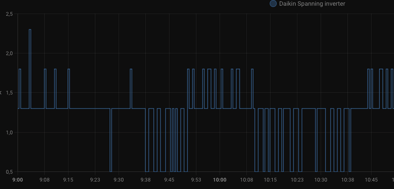

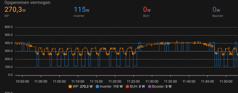

Ingezoomd op het geflipper;
:strip_exif()/f/image/3iFd94OdvfDR2JDqweb6iKLK.jpg?f=fotoalbum_large)
:strip_exif()/f/image/fxSvUrpVS2O58VdHzOcyBAmK.jpg?f=fotoalbum_large)

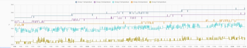

Ik heb het gevoel dat de retour temperatuur bij mijn nooit echt onder de 24.8c zakt.
Mijn stooklijn staat op dit moment op 26.8c en dT op 3. Maar toch gooit de WP mijn aT omhoog naar zo'n 29c.
Waar laat ie niet gewoon de retour zakken naar 23.8c, zoals de instellingen staan?
Is er een minimum retour o.i.d.? Ik zie namelijk mijn retour bijna nooit lager gaan dan 24.8c en 26.8 aT moet de WP gewoon kunnen toch?
aT: 26.8
dT: 3
Overschot: 2
Buiten temp. 10c
Flow: 6.5l/m

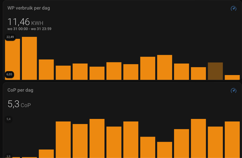

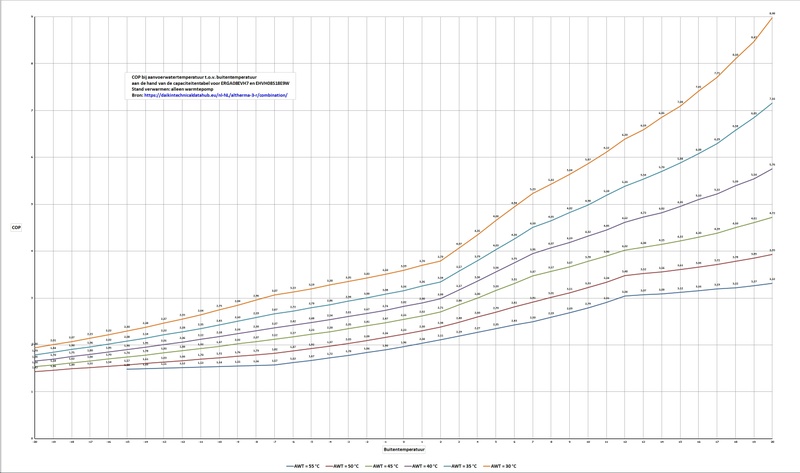

Het verbruik gaat echt niet een heel stuk omhoog. Dat blijft gewoon de benodigde hoeveelheid energie die nodig is om de warmteverliezen van je huis aan te vullen.PCJR schreef op maandag 29 januari 2024 @ 12:48:
Wat het verschil dan toch is: de WP werkt bij lagere aanvoertemperatuur efficiënter. Een lagere dT geeft een lagere aanvoer. Het verschil zal echt niet in kWh's per dag uit te drukken zijn.
Maar; we zitten hier natuurlijk niet voor niets op Tweakers.... Elk wattuurtje telt. 💪🏻

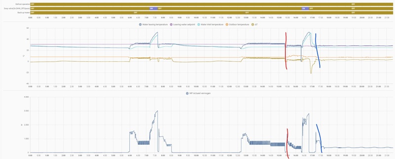

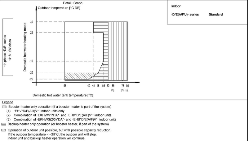

Als het warmer is dan 25grC doet de compressor niets bij het maken van water boven de 45grC. Zie ook onderstaande afbeelding.
Hier zien we nu dat het buiten weer wat warmer wordt de unit gaat pendelen. Hij red de temperatuur in huis makkelijk. Ondanks dat de temperatuur laag is Ingesteld Ta 25 graden, delta.T staat volgens mij op 5 graden. Is dat teveel?

En, "opeens" gaat ie van flipperen over naar aaaardig stabiel. Ik draai al dagen op dT8 en sinds gistermiddag offset +3.

Met nog wat andere parameters;

Nav een vraag eerder hier ben ik de afgelopen tijd het opgenomen vermogen van de warmtepomp eens gaan vergelijken met de berekende variant van de buitenunit via ESP altherma waarden.
Voor mijn warmtepomp installatie heb ik 3 groepen (Warmtepomp, BUH en Booster) met elk een eigen Shelly Pro 1pm om het 'echte' opgenomen vermogen te kunnen monitoren.
Voor de berekende variant gebruik ik dus de berekening obv ESP alterma sensoren (Stroom inverter * 230)
/f/image/3ptxGrTkGtK0GFtV1CGxPXeL.png?f=fotoalbum_large)
Met berekende versie zie je ook zeker wel een vergelijkbaar patroon maar het 'echte' opgenomen vermogen is toch net anders. De resolutie is een stuk lager van de berekende variant, in ieder geval in de huidige zachtere omstandigheden.
Als je dan weer inzoomt op de Stroom (in A) van de inverter is dat ook wel weer te verklaren. De stappen lijken daar best groot, in mijn voorbeeld nu 0,5A, 1,3A of 1,8A of 2,3A:
/f/image/rVtP5WKzTmcppNtcHq23KFwZ.png?f=fotoalbum_large)
(Val aub niet over de naamgeving, ik heb deze sensor Spanning Inverter genoemd maar dit klopt natuurlijk niet. Bij Spanning is de eenheid Volt.)
Misschien nog wel interessant om te weten is dat als de Warmtepomp helemaal niks staat te doen het opgenomen vermogen zo'n 17W is. Ik vind dit persoonlijk nog wel redelijk hoog maar dit is puur een mening. 17W om te bepalen of er een warmtevraag is (van of de afgifte, of SWW). Maar het systeem is natuurlijk een stuk complexer dan deze voorbeelden, er zijn veel meer regelingen maar toch, gevoelsmatig aan de hoge kant.
De pomp zal afhankelijk van het debiet ook wel tot zon 50W a 60W opnemen is mijn aanname.

:strip_exif()/f/image/oXloq6yLF6nW1OPRULvC6aIu.jpg?f=fotoalbum_large)
Wat je hier duidelijk uit kunt halen is, dat de COP bij een lagere stooklijn over het gehele temperatuurbereik van de buitentemperatuur hoger is dan bij een hogere stooklijn, hetgeen ook logisch is natuurlijk.
Je kunt hier de verschillen zien. Zelfs bij hele lage buitentemperaturen is de COP altijd nog hoger dan 1.
Naarmate de buitentemperatuur hoger wordt, wordt het verschil tussen diverse stooklijnen alleen maar groter.
Vaak wordt er bij advertenties voor warmtepompen maar één COP-waarde opgegeven (7/35°C), maar in een dergelijk overzicht zie je mooi hoe die COP-waarde verandert met de buitentemperatuur en de hoogte van de aanvoerwatertemperatuur.
Uiteraard realiseer ik me, dat de afsolute COP-waarden voor elke warmtepomp veschillen, maar het geeft wel een mooi inzicht van hoe het verloop is.
Een dergelijk verloop zullen m.i. alle warmtepompen vertonen.
Met dank aan @DeGeert
Ik heb dit ook eens even voor onze warmtepomp uitgewerkt.

Ik zie in de excel file met alle instellingen van eenieder dat de delta T over de hele linie, zowel bij radiatoren alsook vloerverwarming op 5 staat. Dat zou dan niet meteen duiden op een verschil in delta T. Of lees ik de tabel wellicht verkeerd?
P.s. Ben mij aan het verdiepen omdat ik een Daikin altherma 3 combi heb besteld.

Wat voor een flow hebben jullie door jullie vloerverwarming lopen? k heb een 8-groeps verdeler en deze nu op 2l/min per groep ingesteld, dit geeft me dan een flow van 16 l/min, iets wat mijn WP toch wel aan zou moeten kunnen.
Verder zal ik boven de thermostaatkranen gaan vervangen door vast debiet kranen, dan kan mijn evohome systeem wel zeggen dat de kraan open moet, wat ie ook zal gaan doen, maar bepaald de vooraf ingestelde max flow, hoeveel er daadwerkelijk maximaal gaat lopen door de radiator.
- alle flowmeters open
- temps meten op de retouren
- hoogste retour steeds iets knijpen
- retouren bijna gelijk nu
Bij 6-7 l/m pumpflow, is dat maar 0,2-0,25 l/m ofzo door elke groep. Heb ook nog 5 rads open staan. Bij 20 l/m dan is het rond 2-3 l/m per groep.

Al dagen draai ik op dT8 en offset +3 (omdat ik van dT3 en 0 offset komt). Vandaag maar weer eens gekeken wat t doet om terug te gaan. Bij rood heb ik de offset van +3 naar 0 gezet.
-> maar dus nog steeds flipperen.
Bij blauw heb ik toen de dT van 8 naar 3 gezet.
-> flipperen is nu over...
Kortom, ik kan er geen kaas van maken
De pumpflow is ten alle situaties laag, 6-7 l/m. Het vermogen kan ik lastig inschatten, of het vliegt op en neer snel tussen 590 - 850 watt. COP tussen 3,3 en 6,8.
Of nu, met dT3 is het stabiel;
power tussen 356 - 401 watt. (dit lijkt me lager)
COP 3,4 - 5.

Systeem loopt na inregelen van de radiatoren best wel rustig en pruttelt gewoon wat door de gehele dag... Ook de nieuwe stooklijn lijkt het gewoon goed te doen met deze temperaturen. Wellicht binnenkort de stooklijn wat vlakker zetten en kijken of dan nog steeds alles goed blijft. Ik hou voorlopig nog aan de delta T van 5 vast.
Ook vandaag maar eens de Madoka gedimd aan de hand van informatie in dit topic, dank! Hopelijk is ie nu wat accurater!
Ik heb eens zitten kijken met de infrarood thermometer en heb als test een leiding dubbel omwikkeld met schilderstape en er een zwart vak op gekleurd, vervolgens zag ik dat op andere leidingen ducktape was gebruikt voor waarschijnlijk dit doel, wat is de betere methode?
Had vandaag wel een rare spike in het verbruik voor verwarming die ik niet kan plaatsen. De hele middag 1 kWh gehad bij elk tijdslot en ineens in t tijdslot 16-18u 4 kWh... daarna weer 1
Edit...: ik moet nog even wennen aan de Onecta app update zie ik ...
ik zat naar total te kijken... Zat een SWW run bij.

Had net mijn vorige post aangepast maar iemand lijkt een poging gedaan te hebben bij de bouw om iets te doen qua meten/inregelen en heeft ducttape op de leiding geplakt, ikzelf heb op een paar leidingen nu schilderstape geplakt en een zwart vak erop gekleurd, welke is de betere methode om te meten met de infrarood thermometer?
Dat is een hele mooie stooklijn voor VV + rads! Ik heb alleen VV en zit op 33@-10 en 26@10 en DT3.Ninjetsu NL schreef op woensdag 31 januari 2024 @ 23:17:
Ik kwam begin januari van 38C @0 en 25@15, overshoot 1, dT 5. Nu is het 35@-15 en 25@15, 1 overshoot dT5. Yes, allemaal KV ingesteld, zorgt wel voor iets meer ruis in de aanvoer van de radiator maar sorteert wel effect!

1kwh??? Dit had ik gister:Rainesh schreef op woensdag 31 januari 2024 @ 23:35:

Hier ook nog wel hoger verbruik hoor.
Gisteren in totaal 11kwh. Alleen valt me op dat bij jou de WP al uitgaat en bij mij draait ie nog 24 uur op minimaal vermogen (350w tot 500w). Heb je een nachtverlaging ingesteld?
Januari in totaal 512kwh. Ik verwarm alleen benedenverdieping + badkamer, in totaal ongeveer 95m2. Thermostaat 21. Volledig vvw en woning uit 2014

Riesjard schreef op donderdag 1 februari 2024 @ 14:37:
Tav nachtverlaging wil je me aub eens een grafiekje laten zien hoe de kamertemperatuur zich op zon dag ontwikkeld?
:strip_exif()/f/image/O63iC15wxYJsVzHQKYdtqUWT.jpg?f=fotoalbum_large)
ik maak nog ff ene van homewizardsensor:
[ Voor 22% gewijzigd door PCJR op 01-02-2024 15:04 ]

Rainesh schreef op donderdag 1 februari 2024 @ 16:39:
Kun je een experiment doen.
- alle rads waterzijdig correct inregelen en dan kijken of je dat sinus nog ziet in je grafieken. Kan een oorzaak zijn namelijk
/f/image/ZYsAbTiwV7oJKmhK47mEHQ2O.png?f=fotoalbum_large)
Rond 15h00 dus 6 radiatoren van stand 6 naar stand 1 of 1,5.
T doet.....helemaal niks (aan de retour = water inlet temp)
|| Solar 7.4kwp oostwest + 850wp zuid + Deye 12K-SG04LP3-EU + 50kWh LiFePo4 || EHVX08S23EJ9W + ERGA06EAV3H ||

Dit zijn de laatste uren waar ik aan het spelen ben met de flow van de rads en de groepen van de vvw;
/f/image/MXfAreh0hteBVk91XceGinhy.png?f=fotoalbum_large)
/f/image/AovaCs4qj9fJO0Y4x0olNVTz.png?f=fotoalbum_large)

Ik had alle rads van stand 6 naar stand 1 gezet, maar na 15min was er overal veel teveel ruis te horen. Ook de vvw ging meer flow krijgen (logisch) en heb ik ook al op alle groepen wat geknepen. Ik zie wel dat groep5 nu beter aan de temp (retour) komt, die bleef altijd wat achter op groep1tm4.
Maar de herrie is niet fijn, dus ik heb nu alle rads op stand 3 meen ik, het is even wat proberen. Doordat de retour iets hoger is nu de rads iets meer open staan, verwacht ik dat de pomp van de wp iets minder hard gaat, en de ruis acceptabel is.
dT3 zo laten staan?
Dit! @PCJR ik zal zometeen eens even kijken of ik kan vinden waar ik ze gedownload heb... hebben we anders een plek als Tweakers waar ik die Excel zou kunnen uploaden of kan dat ook in een bericht?Rainesh schreef op vrijdag 2 februari 2024 @ 07:46:
Het is niet de bedoeling om alle rads zomaar van 6 naar 1 te draaien maar echt berekenen en ieder z'n eigen bijbehorende stand. Dan pas is het waterzijdig ingeregeld
Snap ik, was ff om te testen wat t zou veroorzaken.Rainesh schreef op vrijdag 2 februari 2024 @ 07:46:
Maar ik heb al tig tooltjes enzo ingevuld om dat te berekenen en overal komt 6000 l/m uit, dus veel zin had dat niet.
Daarom was ik even benieuwd naar de tool die ? (Ninjetsu) hier had, waar wel iets zinnigs uitkwam met 30 aanvoer
