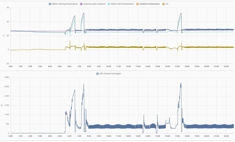

  • WillumC
  • Laatst online: 01-11-2025
Ik ben wel even benieuwd. Volgens de data die ik binnenkrijg werkt de defrost iedere keer op de BUH. Status van deze gaat dan naar ON.
De retour komt hier structureel niet onder de 25 graden.
Wat zou dan de reden kunnen zijn dat de BUH voor de defrosts wel wordt aangeroepen? Dit zijn die kleine streepjes (korte momenten dus).

WillumC schreef op dinsdag 23 januari 2024 @ 18:29:
Kun je eens TA en TR erbij plotten?

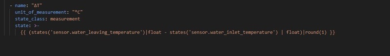

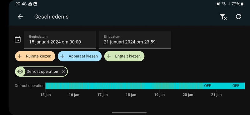

  • WillumC
PCJR schreef op dinsdag 23 januari 2024 @ 20:18:
pak eens entiteit "defrost operation" erbij
Defrost operations staan ook allemaal kortstondig aan.
Afbeeldingslocatie: https://tweakers.net/i/anwDcmQmIlg23EyGcpRSx4sirb4=/800x/filters:strip_icc():strip_exif()/f/image/qcfqTKlwuozy6sUPLkERmG1b.jpg?f=fotoalbum_large
De water leave en incoming kelderen zo te zien steeds tijdens de defrost (opzich niet geheel onlogisch). Is het dan zo dat de BUH bij gaat springen tijdens de defrost (bijv. richting het einde als de temp te laag wordt?)
Afbeeldingslocatie: https://tweakers.net/i/POckQ3IwoPE63YCC9nBJodSeGOo=/800x/filters:strip_icc():strip_exif()/f/image/xy8ExB5hmCK7GPbOvqRHWBFC.jpg?f=fotoalbum_large
De vele pieken zijn overigens inmiddels er uit sww staat nu op een programma en warmt in de middag tussen 14.00-16.00 op naar 50 graden en daarbuiten naar 40. Scheelt veel energie.

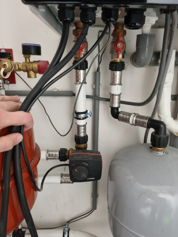

  • kepler
  • Laatst online: 07:27
MajaMestreech schreef op dinsdag 23 januari 2024 @ 12:01:
Als je op een legionellarun doelt, dan kan het best zijn dat toen de booster alleen aan het verwarmen is. op dat moment gaat de WP gewoon verder met vvw verwarmen. Wat was de stand toen van de 3-weg klep?
Nu weer hetzelfde fenomeen, status klep staat op sww (op de WP) maar ik voel wel de retour warm worden van de beneden verdieping bij een SWW run.
Foto van de klep:
Afbeeldingslocatie: https://tweakers.net/i/47gmRqcbNbW17AQifbCFMle3vJ0=/x800/filters:strip_icc():strip_exif()/f/image/luBypVDe33KHVoIJwgWEpuWX.jpg?f=fotoalbum_large
  • MrFish
  • Laatst online: 12-10 16:20
MrFish
Untitled
kepler schreef op dinsdag 23 januari 2024 @ 21:50:
Foto van de klep:
Alleen de retour? Niet de aanvoer?

  • Riesjard
piieter schreef op dinsdag 23 januari 2024 @ 22:08:
@Riesjard
Dit wordt door meerdere mensen gesteld, zoals in dit forum te lezen is. Die mensen hebben ESPAltherma tot hun beschikking met allerlei grafische weergaves. Ik zeg niet dat dit zo is, maar ik heb geen reden om daaraan te twijfelen, omdat ik er zelf (nog) te weinig kennis van heb.
Ik vraag me dus af, waarom bij sommigen de BUH wel bijspringt tijdens een defrost bij een Tr van < 25 graden en bij anderen (bijvoorbeeld bij jou) niet of pas bij een Tr van < 15 graden.
EN vandaar die gedachtenkronkel.
Ik ook hoor.
De enige keer dat de afgelopen 4 weken de buh aanging:
Afbeeldingslocatie: https://tweakers.net/i/eBvAy9oSumX6t3FalOikvaq0rv8=/800x/filters:strip_exif()/f/image/xpU18CtKsiLsK6n7k917ZQDc.png?f=fotoalbum_large
Alle defrosts die hierop zijn te zien gaat de retour tot 22 a 23.
De enige keer dat de buh aangaat zakt Ta tot 12

Mij is de verhouding delta-T nog niet helemaal duidelijk, op de verschillende websites lees je 5 graden.
Voor wat betreft flow, als ik de formule Q = P*0,96 / delta T gebruik, kom ik uit op 1,3m3/uur wat neer komt op een flow van 22,9 liter/min. Meestal zit mijn systeem rond de 10 a 16 liter per minuut.

Ik snap die WP niet zo goed als het warmer wordt. Even wat cijfer op de rij:
Mijn instellingen:
Stooklijn op 27.5, dT op 3, overschot op 2 (27.5 - 3 = 24.5)
Wat mijn WP doet:
Stooklijn op 29.7, dT op 5.2 (29.7 - 5.2 = 24,5) flow op 7.1 l/m
De retour is 24.5, modulatie is uit.
Waarom zet de WP niet gewoon mijn instellingen in en de flow wat hoger?
EDIT: Net zelfs een flow van 6.5l/min, slaat nergens op.
[ Voor 9% gewijzigd door SmartGuyz op 23-01-2024 23:06 ]

Kijk nou eens goed naar je eigen plaatje: de BUH slaat eerder aan dan die lage temperatuur.
Zoom op beide plaatjes maar eens in rondom 15:00. De resolutie is waarschijnlijk 30 seconden, dus heel precies kan je het nog steeds niet echt zien (ik wel, heb hem op 10 sec. updates staan).
Maar goed, je hebt dus een vertikale lijn van de watertemperatuur, vlak NA het moment dat de BUH aanslaat. Dat is natuurlijk totaal geen bewijs voor jouw stellige bewering.

  • Riesjard
mawashigeri schreef op woensdag 24 januari 2024 @ 09:19:
Volgens mij heb je gelijk. Goed punt. Het lijkt dus niet per se te komen doordat Ta onder bepaalde abslolute waarde komt en ook niet doordat Tr onder een absolute waarde komt.
De toelichting die @Technician- verderop geeft lijkt overeen te komen met het gedrag wat ik zie en klinkt ook logisch.
Ik zag verder ook goed punt waar ik het helemaal mee eens ben. Het doel op zich is niet om de grafieken te verbeteren.
Wat ik vooral wilde bereiken is begrijpen wanneer een BUH aangaat. Ik zag hierbij beweringen die niet overeenkomen met wat ik zie bij mijn systeem.

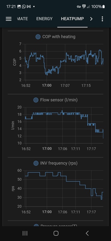

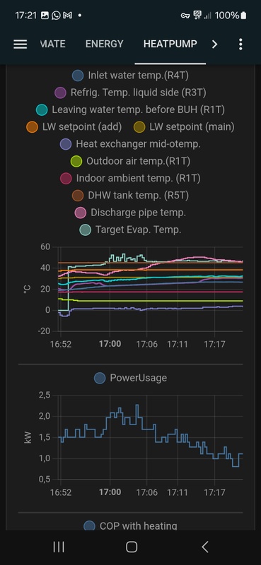

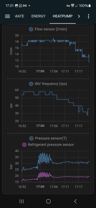

  • RVersteegen
  • Laatst online: 01-10 20:45
Zag laatst bij espaltherma nog extra sensors. Deze eens toegevoegd om te kijken wat ik hierop zie.
Betreft de refigerant pressure en een andere pressure(t) sensor.
Bij het opstarten zie ik wel eens een rimpel in de metingen, en warempel, deze die ik ook terug op deze sensor.
Had deze sensoren voornamelijk toegevoegd om te kijken of ik de druk in de loop der tijd, jaren, zou kunnen loggen om te zien of hier een verschil in zou ontstaan.
overigens heb ik ze als 'bar' toegevoegd.. maar kjijkende naar de gemeten waarde lijkt dit meer op 2 temperatuur sensoren.
Iemand die deze ook meet, en weet wat ze daadwerkelijk betekenen, en/of een zelfde gedrag ziet?
Afbeeldingslocatie: https://tweakers.net/i/KaE1twEDl4mwlCk3QuDRdHp171k=/x800/filters:strip_icc():strip_exif()/f/image/Zp52Vq93uoQ3PD45dJeiUMBs.jpg?f=fotoalbum_large
Afbeeldingslocatie: https://tweakers.net/i/f-iGy7umXXe_CTIOKUXfXvStxdw=/x800/filters:strip_icc():strip_exif()/f/image/KyRWVTN3o4JnVrpIhCiFVrxv.jpg?f=fotoalbum_largeAfbeeldingslocatie: https://tweakers.net/i/cZ6O4wZ5MWNtsCh0cACzJeUL7-M=/x800/filters:strip_icc():strip_exif()/f/image/pVrizBCKGFIQ4T5HbYg0Pstc.jpg?f=fotoalbum_large

Riesjard schreef op woensdag 24 januari 2024 @ 19:12:
Ook @MrFish
Ik was een van die sceptici maar dit vond ik later in de uitgebreide installateurshandleiding erover
Jammer dat er niet bijstaat waarom dit zo is gedaan en ook waarom dit anders werkt in koelbedrijf.
Dan schrijven ze het verkeerd in de manual.
Afbeeldingslocatie: https://tweakers.net/i/Lm5m-qgMvGcuZbwskv192VSulrQ=/800x/filters:strip_icc():strip_exif()/f/image/mi00MyWtkWuJAbBq1G6mvUQj.jpg?f=fotoalbum_large
Hier is toch duidelijk dat de dT een afgeleide is van de water leaving temp, en niet de setpoint aka stooklijn.
Als dT gemeten is tussen retour en setpoint, dan zou dT een strakke lijn moeten zijn!
EDIT: of berekenen wij het al jaren verkeerd;
Afbeeldingslocatie: https://tweakers.net/i/mEOYDs51Ou4wvdEnxSMe9ijhEaE=/800x/filters:strip_icc():strip_exif()/f/image/Eec8ELfjxicetBDl4lCLhrRV.jpg?f=fotoalbum_large
Edit2: ik heb delta T cooling erbij gepakt, dit is een dT-parameter direct uit de Daikin en niet berekend (klopt dit?);
Afbeeldingslocatie: https://tweakers.net/i/umtaJhqVtVn9KceDKddoCcI4yMQ=/800x/filters:strip_icc():strip_exif()/f/image/1akKq7X1GP7jL6wtHbATDkWX.jpg?f=fotoalbum_large
En verhip,m die dT cooling lijn is wel strak...Lol.
maar; de powerusage komt wel gewoon duidelijk overeen met het geflipper in de awt/dT of wat het dan nu ook mag zijn :+
Edit: nevermind, "Delta T Cooling is altijd 3 zie ik, dat is de wens-instelling >:)

PCJR schreef op woensdag 24 januari 2024 @ 20:00:
Delta T cooling (en heating) is inderdaad het setpoint.
Voor het berekenen van de afgifte berekenen wij het goed. Voor het vergelijk met de ingestelde Delta T berekenen wij het fout.

PCJR schreef op woensdag 24 januari 2024 @ 19:58:
Ik heb daar ook 2x ergens 95 min staan. Dat is meen ik de lamx duur van een legionella run ofzo.
Maar de vraag die veel meer op mn tong ligt; wat heeft ie nog meer gedaan? (dus vooral die andere instellingen en ook de werkzaamheden buiten de unit)? En wat kostte dit allemaal :)
Hij heeft het gehele systeem bekeken, vloerverwarming en radiatoren, waar ze allemaal gepositioneerd waren ten opzichte van de binnen-unit. Zo merkte hij nog op, dat een thermostaatknop van een radiator in een van de badkamers verkeerd om was aangesloten. Verder vroeg hij hoe de vloeren geïsoleerd waren (bouwwijze) en wat onze wensen waren t.a.v. de verwarming in verschillende ruimten.
Daarna is hij aan de slag gegaan, door warmtevraag te creëren door parameters aan te passen.
Toen moest er noodgedwongen een tijd gewacht worden, zodat het systeem verder opgewarmd werd dan in de normale toestand, dus in die tijd maar koffie gedronken.
Daarna is hij aan het regelen geweest met die regelkraantjes per groep die op de verdelers zitten (ik weet even niet hoe die heten, flow meters?). Steeds controlerend met zo'n warmtemeter, waarin hij de temperatuur van de retourleidingen kon aflezen.
Daar is hij heel lang mee bezig geweest en dat kwam nogal precies volgens hem.
Nadat hij hier klaar mee was vertelde hij nog wel, dat de vloer veel warmte had opgenomen en dat het wel meer dan een dag kon duren voordat de vloer weer zover was afgekoeld, dat de normale regeling weer actief was. Pas dan zouden we het effect van zijn werkzaamheden kunnen waarnemen. Traag systeem!
Verder vertelde hij nog dat we niet veel warmte van de radiatoren mogen verwachten omdat die niet voor lage temperatuur verwarming bedoeld waren, maar dat wisten we al van te voren.
Hij vertelde ook nog dat als het nog niet naar wens zou zijn, dat we dan contact met hem konden opnemen.
Dit waterzijdig inregelen kostte ons € 500,-
