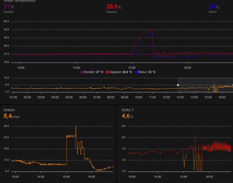

Ik kan dus niet beoordelen of BUH iets met debiet te maken heeft. Ik kan me alleen voorstellen dat er suboptimale instellingen zijn gezet om mn eerdere 7H-06 error te vermijden
Zit ie verder direct op een mengverdeler? Of zit er ook nog ergens een buffervat?
Wat zie je bij stabiel bedrijf (dus niet na of tijdens een defrost oid) als pompsnelheid/debiet onder het sensoren menu?
op dit moment
pomp aan
compressor aan
backup uit
Afbeeldingslocatie: https://tweakers.net/i/y8PBjMw3iKuBpLL-u0YIuMJU8sc=/800x/filters:strip_icc():strip_exif()/f/image/Zq0XQtLrWMuL9Rv0JayXDLYr.jpg?f=fotoalbum_large

Flink debiet, waarschijnlijk staat ie dan oeverloos rond te pompen naar je mengverdeler. DT is nu 7, om naar 10 te komen zou ie het debiet moeten verlagen, maar kan dan misschien geen vermogen kwijt?
Misschien heb ik het eerder gemist hoor, maar heb je al gekeken of je die verdeler qua pompsnelheid nog kan instellen? Probeer die dan eens wat hoger te zetten.
Aan de andere kant, als ie nu zonder de backup gewoon goed werkt verder, zou ik er niet teveel tijd in steken als binnenkort toch de verdeler vervangen wordt.

Inderdaad opvallend hoog debiet; dit zal maximaal zijn denk ik. En dT is hier 7 terwijl ingesteld op 10. Dat zal toch wat zeggen over de hydroliek denk ik. Daarover zal ik me verder stilhouden want geen verstand van of ervaring mee. Misschien even plaatjes van de verdeler delen; anderen kunnen wel aangeven of je daar voor de korte termijn even wat aan kunt doen.

Met deze cijfers zit je toch al aan 12kW output van je warmtepomp. (4,2 kJ K-1 kg-1 * 7K * 25,8l/m / 60) wat volgens daikin datahub toch het max is bij jouw unit bij 4 graden.
(kan iemand mijn cijfers even nakijken voor ik hier een booboo maak).

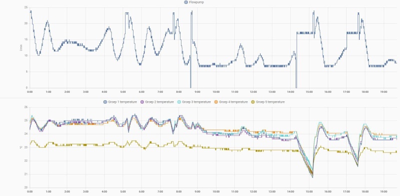

Dat debiet zie ik ook elk uur, maar in de grafieken. En ook tijden lang 6-7 l/m. Kan zijn dat je net op de verkeerde momenten kijkt.
Grafieken zijn king ben ik achter :P

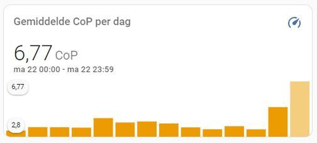

Veel verschil in COP vandaag, door minder defrosts, Veel van de afgelopen dagen cop 3-3,5 (ook niet verkeerd), maar vandaag de stats hier;
COP zit nu al tegen de 8 aan. Wat een verschil, nu het buiten boven 5 graden is, en geen sneeuw/ijs en defrosts. Ik zie COPs van 14 hieronder, klopt dat wel :+
Dat klopt. Dat debiet was ook een moment opname en kan net zo makkelijk 10 l/m zijn. Maar het debiet kan ik (nog?) niet uitlezen met Home Assistant

PCJR schreef op maandag 22 januari 2024 @ 08:43:
Verschil is erg groot ja... ook hier een COP van 7,4 :) Hopelijk binnenkort de omgebouwde verdeler, radiatoren ingeregeld, infrarood thermometer komt deze week. Begint ergens op te lijken B) ESPAltherma komt er ook bij, maar ik wacht even tot ik mn HA Yellow binnen heb.

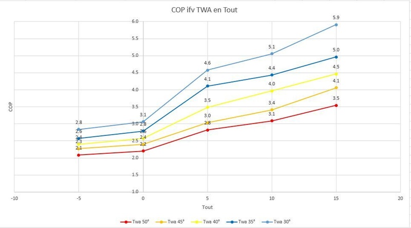

Dit is een mooi doel om na te streven! Voorlopig zit mijn cop tussen de 3-4 dus dat kan beter. Zijn deze metingen op basis van de COP vanuit de machine zelf of bereken je dit door middel van een warmtemeter?
walletje-w schreef op maandag 22 januari 2024 @ 09:43:
Dit is wat standaard als formule in de config.yaml ofzo zat van espaltherma. Ik moet nog eens kijken of ik de power van de homewizard energy kan pakken ipv de power van de daikin. HW is nauwkeuriger.

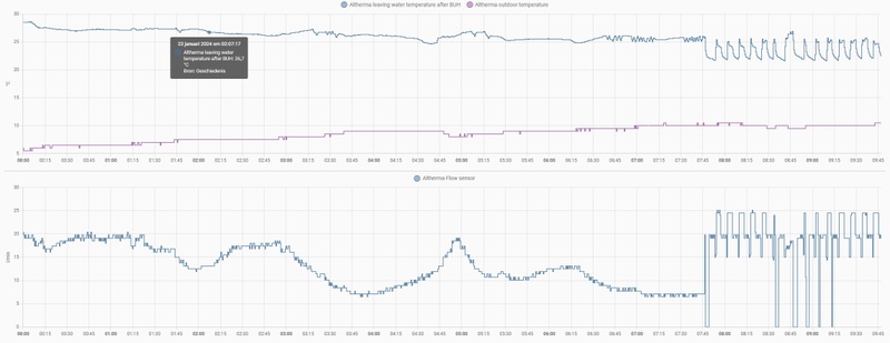

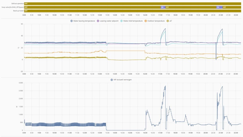

BIj "hoge" buitentemperaturen, zoals nu het geval is met 10 graden, zie ik vreemd gedrag bij mijn WP. En ik kan dat niet verklaren. Jullie misschien wel?
Afbeeldingslocatie: https://tweakers.net/i/ZIMX89S61kDzzTGffWjbimrA-CY=/800x/filters:strip_icc():strip_exif()/f/image/m3AXG3ZvNd3GdYZLHnzQ2nWo.jpg?f=fotoalbum_large
De vertrekwatertemperatuur begint te schommelen met als gevolg (denk ik?) dat de flow ook alle kanten op gaat. (Logisch) resultaat is dat de ruimtetemperatuur vanaf het moment dat e.e.a. begint te schommelen met een paar tiende van een graad is gezakt en niet meer toeneemt.
Enig idee hoe ik dit gedrag kan verhelpen? Heeft het misschien met de delta T te maken, die niet meer gehaald kan worden?
Alvast bedankt!

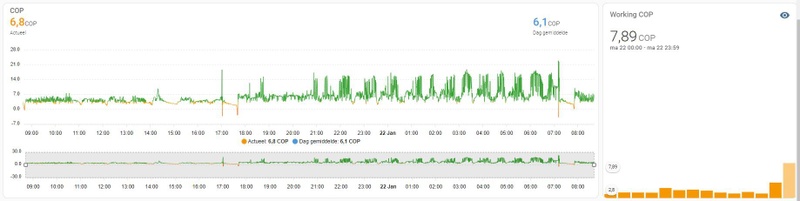

PCJR schreef op maandag 22 januari 2024 @ 09:46:
Daar zit nogal een verschil tussen en juist op de warmere dagen. ESP rekent alleen met het compressorvermogen. Ik kom echt een heel stuk lager uit met de COP berekend vanaf een externe kamstrup warmtemeter (die niet veel afwijkt van de interne sensoren, dus de opwek kan klopt wel aardig) en een hw energiemeter.
Maar dan nog, sinds middernacht COP 5,4 (nog geen SWW) en afgelopen uur 5,9. Dat was de afgelopen week wel anders, toen zat ie over de hele week gemiddeld op 3,6 (incl. de SWW runs).
Ben hoe dan ook zeer tevreden over de COP van deze machine.

ArjanK1981 schreef op maandag 22 januari 2024 @ 09:53:
Alvast bedankt!
Dat is pendelen. Je vertrekwatertemperatuur stijgt teveel (tov stooklijn) en dan gaat de compressor uit. Delta T evt omlaag, afgifte verbeteren, stooklijn omhoog.
Check mijn thuisbatterijsimulator en EPEX forecast
MrFish schreef op maandag 22 januari 2024 @ 10:04:
Maar dan in omgekeerde volgorde ;)
@ArjanK1981 Stooklijn stukje omhoog zetten aan de rechterkant. De mijne wil ook niet stabiel draaien onder de 26C Ta. Ook wel logisch eigenlijk, want daaronder is er gewoon geen ruimte meer voor je DT (zowel aan de kant van de unit als aan kant van de afgifte heb je een stukje DT nodig, ook de afgifte heeft wat verschil met de ruimte nodig heeft om warmte te kunnen verplaatsen).
En niet te vergeten, zet de optie overregeling (onder menu ruimteverwarming) ook even een paar graden omhoog zodat ie eerst een stukje mag/gaat verhogen ipv meteen af te slaan als de Tretour oploopt. Dat helpt vooral na de SWW-run.

RonJ schreef op maandag 22 januari 2024 @ 10:14:
Mee eens. Met afgifte verbeteren bedoelde ik vooral: zorg dat alles open staat .
Hier is TA = 25 graden het minimum met Delta T 3, en ook dan moet ik de overregeling verhogen om pendelen te voorkomen.

Kan dit niet door de overshoot komen? Hij zou nog een half graadje terug kunnen (omdat dT nu 3,5 ipv 3 is), maar als de retour dan niet verder daalt, kan aanvoer ook niet lager gaan.
  • ArjanK1981
  • Registratie: December 2022
Dank voor de toelichting. Ik heb die aanvoertemperatuur zo laag gezet om lange runs te krijgen, maar dit is dus iets te gek. Ik ga jullie adviezen toepassen!

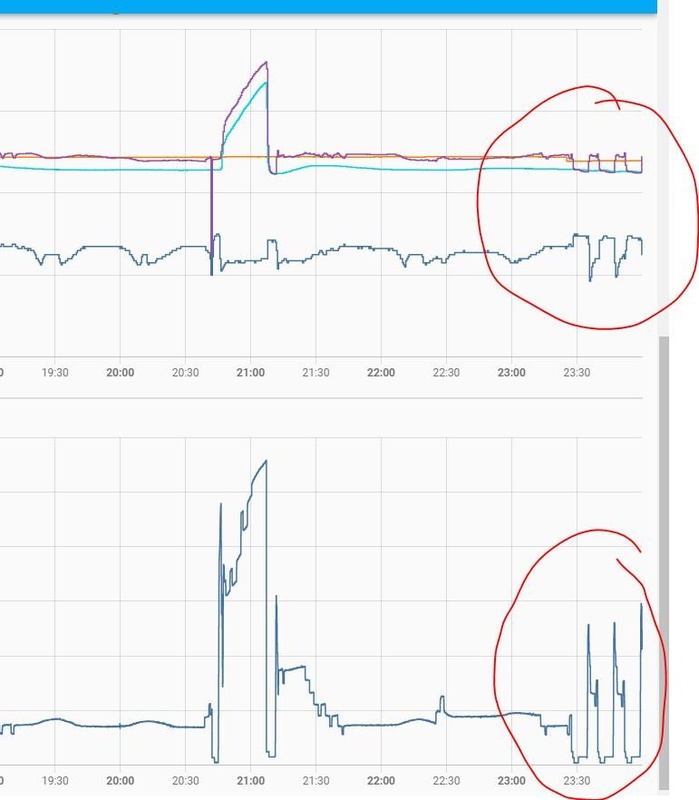

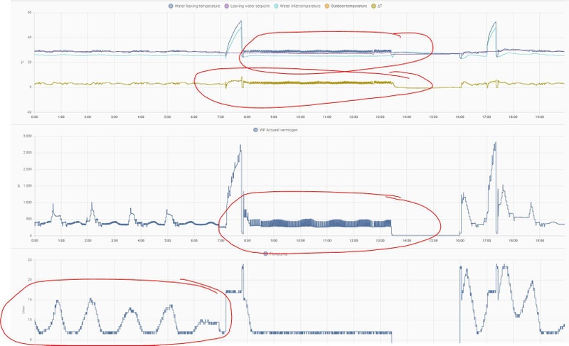

De onderstaande pieken komen door de altherma 3 8KW WP.
Het pendelt dus tussen 300W en 800W (sluipverbruik is 200W).
Best stooklijn wat hoger zetten?

MatteC schreef op maandag 22 januari 2024 @ 10:54:
Of de overshoot verhogen. Hij zal dan zelf de aanvoer temp verhogen ipv gaan pendelen.

Ik merk wel, hoe lager de AT wordt, hoe lager de COP ook wordt (relatief gezien). De COP stijgt dan even, maar loopt uiteindelijk wat terug. Als ik dan de offset verlaag, dan zakt mijn COP ook.
Daikin Altherma 3 // Daikin Airco // Solar 9kWp // Kona Fashion 64kW // Gazelle Ultimate C380 HMB 500Wh // Apple Fanboy
SmartGuyz schreef op maandag 22 januari 2024 @ 15:24:
Dat heb ik ook ondervonden. De hoogste COP lijkt rond de 29C Ta te zitten bij mij. Maar dan heb ik m toch liever wat lager voor een volledige 24uur-run ivm comfort.
All-electric.
Ja dat heb ik ook, ik heb mijn offset hoger gezet en daarmee steeg mijn COP. Zal wel iets te maken hebben met warmteafgifte. Ik heb me voorgenomen om me niet meer blind te staren op de COP. Nu de AT weer wat lager, COP ook, maar temperatuur blijft goed.

Afbeeldingslocatie: https://tweakers.net/i/ny1rQVseGM8UMxB2yLN46kxKg44=/800x/filters:strip_exif()/f/image/lAU4vhGo6iRzcm7nAhcwBMg6.png?f=fotoalbum_large
Na de SWW run vanmiddag zit de Warmtepomp behoorlijk te tobben. Op zich allemaal geen super groot probleem want hij houdt de kamer warm en verbuikt daarvoor weinig energie maar ik zou dit gewoon wat beter willen snappen. Verder draait hij namelijk goed en stabiel maar soms zie ik hem zo tobben zoals nu.
DT staat ingesteld op 3.
Overregeling = 2 uit mn hoofd
Aan de ene kant snap ik dat hij met de overregeling gaat inzetten omdat ik hem die ruimte heb gegeven.
Wat ik alleen niet snap is waarom hij daar in deze situatie voor kiest ipv 'gewoon' conform stooklijn een Ta van 27 hanteren en het debiet opschroeven om de beoogde Dt te bereiken.
Hebben jullie een idee waarom dit zo gebeurt?
Wwellicht kijk ik ergens helemaal overeen of maak ik ergens een denkfout.
Precies dit snap ik ook niet. Soms zit de WP aan de verkeerde instellingen om het zelfde resultaat te halen. Ik snap er soms niks van.

Riesjard schreef op maandag 22 januari 2024 @ 17:03:
Wat bedoel je precies? Dat 'ie twee keer even 'afslaat' direct na je SWW run? Dat is normaal gedrag, er zit nog erg warm water in je systeem. Overregeling iets hoger zetten helpt daartegen.
Of bedoel je dat TA en Delta T een beetje staan te flipperen de rest van de middag? Dat is op zich ook normaal gedrag, zien we hier heel veel, en lijkt een beetje Daikin eigen. Het kan geen kwaad.
Het feit dat je Delta T = 4 bereikt ipv 3, komt omdat -denk ik- bij Daikin de delta T tussen retour en stooklijn wordt genomen, ipv tussen retour en aanvoer (zoals ik al eerder vermoedde). Ik kan me voorstellen dat dit wordt gedaan om een stabielere regeling te krijgen. Ik zie dit gedrag bij mezelf ook.

  • Riesjard
MrFish schreef op maandag 22 januari 2024 @ 17:13:
Het feit dat je Delta T = 4 bereikt ipv 3, komt omdat -denk ik- delta T tussen retour en stooklijn wordt genomen, ipv tussen aanvoer en retour. Ik kan me voorstellen dat dit wordt gedaan om een stabielere regeling te krijgen.
Het gaat mij om dat flipperen. Noem dat maar normaal ;)
Wat ik 'normaal' zou vinden is Ta 27 met een hoger en 'normaler' debiet. Eigenlijk zoals hij dat de rest van de dag doet.
In mijn ogen zou hij dat met deze omstandigheden moeten doen.
Zie jij dat anders?

Riesjard schreef op maandag 22 januari 2024 @ 17:18:
Zie jij dat anders?
Ik zeg niet dat het normaal is, maar ik begrijp waarom het gebeurt. Delta T (volgens Daikin) is 3, want er zit 3 graden tussen je retour en je stooklijn. Daarom gaat je pompsnelheid niet omhoog.
De totstandkoming van de daadwerkelijke TA lijkt daar bij Daikin los van te staan. Hij lijkt de ruimte te nemen die hem gegeven wordt door de hogere overregeling. Het is het experiment waard of dit minder zou gebeuren bij overregeling = 1.

  • Riesjard
MrFish schreef op maandag 22 januari 2024 @ 17:23:
Zou idd wel een deel kunnen verklaren.
De vraag is dan nog steeds waarom hij nu juist kiest om de overregeling in te zetten en niet binnen zijn standaard werkingsgebied zou blijven voor Ta. Ik ben eens verder gaan kijken.
Deze functie bepaalt hoeveel de watertemperatuur boven de gewenste aanvoerwatertemperatuur mag stijgen vooraleer de compressor stopt. De compressor zal opnieuw starten wanneer de aanvoerwatertemperatuur tot onder de gewenste aanvoerwatertemperatuur zakt. Deze functie is ALLEEN van toepassing in de verwarmingsstand
Ik denk dat ik wel weer een stapje verder ben gekomen. Hij is in de overregeling terecht gekomen na afloop van de SWW run weer in overgang naar verwarmingsmodus. Toen ie weer overging van SWW naar verwarmen is hij 3 keer onder de gewenste TA uitgekomen waardoor die overregeling is geactiveerd.
Afbeeldingslocatie: https://tweakers.net/i/V1uEIdLwfuCeCcpOz0O-RvI1gFI=/800x/filters:strip_exif()/f/image/Ks7C2rO4RWgU59ZSuLWsxYHC.png?f=fotoalbum_large
Hij zou na een x-aantal minuten flipper van mij best mogen proberen om het weer zonder de overregeling af te kunnen.
Daar zou wellicht nog een verbering in het algoritme van Daikin doorgevoerd kunnen worden.

Afbeeldingslocatie: https://tweakers.net/i/QiFMkUXTfUl_Uk2jCXWkLGW4Tjw=/800x/filters:strip_exif()/f/image/63r68DozN3ZZ3nhZIwgiaPSi.png?f=fotoalbum_large
  • Riesjard
Afbeeldingslocatie: https://tweakers.net/i/3RK5jNwxxtdp4LIRyXwKPA4_ZqA=/800x/filters:strip_icc():strip_exif()/f/image/CBQkFgJmVFybIGlRvo0W72BY.jpg?f=fotoalbum_large
Na 2 uur flipperen met een te hoge Dt ging ie bij mij weer terug naar de stabielere modus.
  • Riesjard
Ik betwijfel of deze stelling klopt.
Toen hij bij mij aan het flipperen was waren 2 dingen behoorlijk constant: de stooklijn en de retour.
Wat wel schommelde in mijn geval was de Ta en dT.
Hij lijkt dus weldegelijk de dT te baseren op een verschil tussen aanvoer en retour.
Dat geflipper ligt at the moment we speak, bij Daikin op tafel. (samen met het pumpflow sinus gedrag)
edit; deze 2 zaken dus;

[ Voor 100% gewijzigd door PCJR op 22-01-2024 20:52 ]
|| Solar 7.4kwp oostwest + 850wp zuid + Deye 12K-SG04LP3-EU + 50kWh LiFePo4 || EHVX08S23EJ9W + ERGA06EAV3H ||
Riesjard schreef op maandag 22 januari 2024 @ 19:48:
klopt, zie hierboven de grafiek, dT flippert, en ook awt, niks anders (ja, de powerusage)

  • Riesjard
PCJR schreef op maandag 22 januari 2024 @ 19:50:
edit:...Vraag voor de geheel verzorgde reis naar Madrid: zou dat geflipper in de awt minder worden, als ik overshoot/overregling van 4 (ohnee ik had m op 3) naar 1 zet? (1 is minimum)
Ja dat denk ik wel. Dat flipperen is de overregeling die actief is. Als je deze weer op 1 zet heeft hij de ruimte om te flipperen veel minder.
wat ik ervan begrijp zal in andere situaties de compressor mogelijk vaker stoppen/starten. Het doel van de overregeling is om te voorkomen dat de compressor onnodig uitgaat en snel daarna weer aangaat. Overregeling 1 zorgt ervoor dat de compressor zal stoppen als Ta meer dan 1 boven setpoint komt.
Interessant wat je hebt voorgelegd aan Daikin. Ben benieuw!

Update; met overregeling op 1 ipv 3 (rond 21h00 vandaag);
Afbeeldingslocatie: https://tweakers.net/i/AjeCo8SfrCggYE6aGWFg7_gxB9A=/800x/filters:strip_icc():strip_exif()/f/image/wiHDZsV1xvafTUtByqgUH7WF.jpg?f=fotoalbum_large
Nog geen lange flipper periode gehad, morgen ff kijken.

Omdat ik op radiatoren verwarm, ben ik al een paar maand bezig ben met de Twa en COP te optimaliseren (met vallen en opstaan).Ik heb veel zitten testen met verschillende stooklijnen, modulatie, nachtverlaging, etc...
Wat ik daar bij mis, is degelijke info van Daikin over de COP bij verschillende verschillende temperaturen, zowel aanvoer als buitentemperatuur.
Dankzij @Jog zijn laatste post, heb ik de grafiek van mijn warmtepomp (EDLA09) op https://daikintechnicaldatahub.eu/ gevonden.
Ik heb de verschillende waarden eens manueel in Excel overgezet en dan een grafiek opgemaakt.
Wat me daar interessant lijkt, is dat bij zeer koude temperaturen (-5°) , het verschil in COP tussen een Twa van 35 en 45 eigenlijk niet zo groot is (respectievelijk 2.6 en 2.3 of 11% verschil). Het is dus geen ramp als je je radiatoren dan met 45° moet voeden.
Bij zachte buitentemperaturen (zoals vandaag) is het verschil echter wél groot.Tusen 0° en 5° zie je die curves uiteen gaan.
Bij 10° buiten en een Twa van 35 of 45°C zit je met COP's van respectievelijk 4.4 en 3.4 (22% verschil).
Wat me doet besluiten dat je best een steile stooklijn kiest. Bij stijgende buitentemperaturen daalt je Twa best snel zodat je daar toch maximaal kan profiteren van een hoge COP. Bij echte vriestemperaturen, kan het dan echter ook geen kwaad om even hogere aanvoertemperaturen te hebben om je comfort te garanderen.
Dit zijn natuurlijk waarden bij maximaal vermogen. Geen flauw idee wat dit geeft bij deellast....
Afbeeldingslocatie: https://tweakers.net/i/s5kzjsYTJo5phMvEY9hAoGEd8UQ=/800x/filters:strip_icc():strip_exif()/f/image/tjRvPOa2DdMKF3hbEHqcNT23.jpg?f=fotoalbum_large
Afbeeldingslocatie: https://tweakers.net/i/_Y51N4suQd2GxYt6lSvP889DuJI=/x800/filters:strip_icc():strip_exif()/f/image/98eRltVxgY9GmbcpEEhScJ21.jpg?f=fotoalbum_large
Met overregeling =1, een stuk minder gepingel in de awt/powerusage...maar, afgelopen avond/nacht, wel een paar keer pendelen (aan/uit).
Dus hier moet ergens ent een sweet spot zitten, wellicht overshoot=2. Alleen denk ik als het buiten nog ietsje warmer gaat worden, dan gaat ie toch weer pendelen denk ik. Ik had voorheen setting overregeling=3.
Dan kun je afwegen, wat liever, wat vaker aan/uit....of geflipper in de awt/power....?

Afbeeldingslocatie: https://tweakers.net/i/8lz0osU_2M9_eGSYh1S7TGu61Pk=/800x/filters:strip_icc():strip_exif()/f/image/cSCCzS4f0x530Uyn1g5IlDAt.jpg?f=fotoalbum_large
Draai momenteel op laagste vermogen volgens mij...
Kun je ook zien wat het inverter vermogen is nu? Want dan weten we de "overhead" van de rest (pomp, binnenunit, overige elektronica).
danny.s schreef op dinsdag 23 januari 2024 @ 14:43:
Geen id, ik dacht even inverter usage, maar die is zelfs lager in waardes dan mijn HW dinrail meter;
Afbeeldingslocatie: https://tweakers.net/i/2FV9yDaSWsOJM2PTTU39aj3yUx8=/800x/filters:strip_icc():strip_exif()/f/image/QS4lORSYq0Lf7C3fTJwIrwnu.jpg?f=fotoalbum_large
Afbeeldingslocatie: https://tweakers.net/i/xUTJtYWfMy07fr2v-rPyYxQbm5Q=/800x/filters:strip_icc():strip_exif()/f/image/dF3uQhGr26xTttkq8NRqMr3p.jpg?f=fotoalbum_large
[ Voor 20% gewijzigd door PCJR op 23-01-2024 14:52 ]
