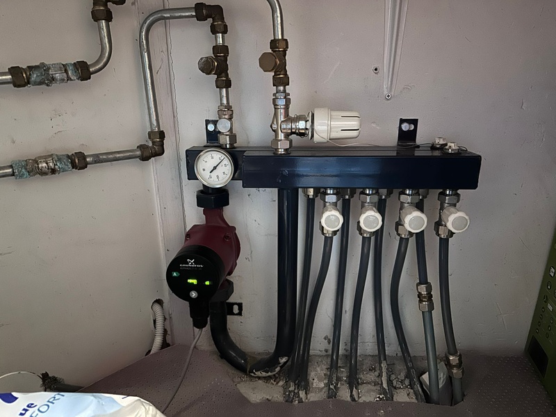

Ik had binnen een halve dag de prijs voor het ombouwen van 2 verdelers: 230,-
Mengventiel aanpassen + pomp vervangen door een rechte buis. Dit kamp zegt dat dit eigenlijk bij al hun klanten tot succes leid. Denk toch dat ik deze tussenstap eerst probeer voor volledige nieuwe verdelers...
moeilijk voorspellen
Als jij wel een mengventiel (regelklep) op je verdeler hebt, heb je die dan volledig dichtgezet? En dan nog niet voldoende warmte de vloer in? Ik heb ook een pomp en bypass en thermostaat knop op de verdeler en ja, dat had niet zo geleverd moeten worden. Maar door de pomp op de laagste stand te zetten, regelklep dicht (dus geen mengen meer) en bypass dicht, flow's optimaal ingesteld middels Shelly temperatuur sensors op de retourleidingen, hebben wij gewoon warme voetjes en een normaal verbruik (COP = 3 bij de huidige temperaturen).
@Ninjetsu NL kan dit niet begreep ik dus daar is een lage temperatuur verdeler wel op zijn plaats.

MajaMestreech schreef op vrijdag 19 januari 2024 @ 10:29:
De thermosstaatknop op de vvw heeft altijd op 35C gestaan wat m'n huis al die jaren warm heeft gehouden met de CV. Mengventiel staat nu ook nog open op de verdeler en ik begreep dat er een ander ventiel in moet (en dus meer dan alleen een kwestie van dichtdraaien is)
Wat gebeurt er als ik (totdat de installateur komt) de thermoknop helemaal open draai + AWT op 35/40C... Blijft die dan nog steeds het water mengen met de retour? of zal die dan effectief al het water door de vvw duwen?
En de pomp op de laagste stand zetten klinkt contra productief...?

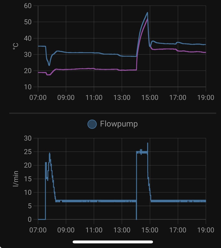

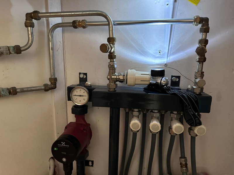

Ik kan het wel maar had problemen met alleen VV draaien ivm debiet, dat heb ik nu opgelost. Hij lijkt nu ook netjes zn werk te doen en de vloer weer op te warmen. De overregeling doet nu ook netjes zn werk, ik heb nu 32 Ta en 25Tr met de dT op 5. Goeie testcase nu op VV alleen.
Ondertussen is het bijna zeker dat het ombouwen gaat worden. Meerdere monteurs bij de installateur waren van mening dat dit hetzelfde resultaat op zou leveren als vervangen en na het horen van de argumentatie ben ik geneigd daarin mee te gaan.
@Rainesh tang plus kv-ventiel was geen goede combi... maar... Afbeeldingslocatie: https://tweakers.net/i/-8bObROMj0lcQNQbArOCHkeEjzk=/x800/filters:strip_icc():strip_exif()/f/image/z8kmTdIAUriLlR4OTTYSkX3L.jpg?f=fotoalbum_small

WillumC schreef op vrijdag 19 januari 2024 @ 16:25:
Vraag met betrekking tot het verbruik. Momenteel is de warmtepomp hier de gehele dag door aan het verwarmen. Om een uittredend temperatuur van circa 33 graden te bereiken draait de warmtepomp op circa 1600W vermogen.
Dit komt dus neer op 24u x 1600W = 38400W op een dag. Ik zie dan ook een gebruik van 30-40kWh per dag voor verwarmen.
Is dit verwacht of zou hij eigenlijk toch iets minder vermogen mogen gebruiken?
Stoken op thermostaat wil ik niet aangezien ik vermoed dat ik dan behoorlijke schommelingen krijg vanwege de vertraging (tweeledig) van de massa van de vloer.
Wat is het vermogen van je WP? Misschien zwaar overgedimensioneerd?
Hier een WP van 9 kW en hij kan dus niet lager dan 1100 Watt. Maar ik zit wel met radiatoren op 43°C te verwarmen...
Ik zou toch verwachten dat het bij jou een pak lager is..?

quint001 schreef op vrijdag 19 januari 2024 @ 13:47:
Die cijfers op die knop kun je ook wegkrassen. Er zit een voeler aan die knop, die gaat onder een verdeelblok. Zit een metalen draad tussen.
Als je 35 graden maakt max met je wp, kun je die knop dus helemaal op 99 graden zetten ;)
Blijft mogelijk wel mengen ja, daarvoor zit een inbus meestal aan de zijkant van de verdeler. Die indraaien is niet meer mengen. Maar dan moet je eigenlijk ook de pomp eruit, of zo voor nu even afstemmen dat is niet teveel de pomp van de wp kapot zuigt.

Geert, bedoel je hier overigens mee dat je met 1100W verbruik het water momenteel op 43 graden verwarmd krijgt?
  • DeGeert
  • Registratie: Juni 2023
  • Laatst online: 17-09 23:21
WillumC schreef op vrijdag 19 januari 2024 @ 16:55:
Als het huis eenmaal opgewarmd is wel ja.
Op dit moment draait de WP sinds 12u op 1100W (met daar tussen wel 2x defrosts met kort daarna een korte opsteek naar 3kW).
Maar 's morgens is dat zeker het geval niet. Dan draait hij continu rond de 3 kW met véél defrosts...bijna elk half uur.
Geert

DeGeert schreef op vrijdag 19 januari 2024 @ 17:06:
Geert
Dat is een laag verbruik dan zeg. Maar gezien het verschil in afgiftesysteem zou het natuurlijk kunnen dat bij jou de flow veel lager ligt? Hier een flow van 18L/min en delta T van 3 inmiddels.
Maar we gaan het zien wat het verbruik doet met deze recente wijzigingen.
  • DeGeert
WillumC schreef op vrijdag 19 januari 2024 @ 17:12:
dT zit hier op 5°. Flow varieert en schiet soms plots omhoog naar 27 l/s, en dan weer plots een pak lager...Geen idee waarom. Ik heb wel een radiator in badkamer en bureau met thermostatische kraan. Misschien daarom?
Maar ik ben ook zoekende hoor. Ben al weken elke instelling aan het testen.
Heb even modulatie getest, wat zeer goed werkte, tot het begon te vriezen :| Dan had ik een veel te hoog verbruik. Nu staat die weer af.
Stille modus heb ik ook ingesteld want 's morgens vroeg hoorde ik de WP binnen.
Heb al tig keer de stooklijn aangepast. Het is heel moeilijk om bij elke buitentemperatuur een ideale AWT te vinden. Zeker als er nog wat oostenwind bijkomt en er meer tocht binnenkomt.
Nu heb ik de aanvoertemperatuur lager gezet om continu net geen 21°C in de living te krijgen. Maar het blijft puzzelen met radiatoren. Niet ideaal. Je comfortgevoel is lager vanwege de lagere stalingscomponent. Je luchttemperatuur is wel 21°, de stralingstemperatuur is lager en dus je comfort lager. Dat heb je niet met vloerverwarming.

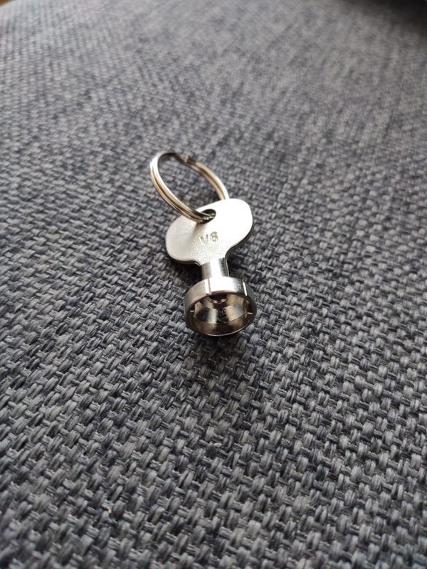

Ninjetsu NL schreef op vrijdag 19 januari 2024 @ 15:20:
@Rainesh tang plus kv-ventiel was geen goede combi... maar... [Afbeelding]
Heimeier sleutel is natuurlijk ook een optie :) Al wat kunnen instellen?
  • Ninjetsu NL
  • Laatst online: 19-09 09:01
Rainesh schreef op vrijdag 19 januari 2024 @ 18:43:
Ah ja... dat was makkelijker geweest :+ Ik heb er eentje aangepast en je hoorde direct inderdaad de flow veranderen. Daarna heb ik overigens die radiator direct weer dicht gezet... Vanmorgen genoeg gedoe gehad voor 1 dag... de radiatoren boven hadden geen prio ;)
Dit weekend ga ik alles uitrekenen en instellen!

Hij is al een keer vervangen. Toen zag ik een ander effect: de toevoer voor de boiler kreeg dezelfde temperatuur als de toevoer naar de verwarming.
Onderstaand een stabiele dag.
Afbeeldingslocatie: https://tweakers.net/i/hC7jAMN0biydyhn9x5TcFHyBkBQ=/x800/filters:strip_icc():strip_exif()/f/image/MFVzckDBzDgtL0sDNKO8J8Yu.jpg?f=fotoalbum_large

Niet daikin gerelateerd maar wel te maken met vloerverwarming.
Oom van mijn vrouw heeft op de begane grond 3 radiatoren en vloerverwarming (bijverwarming). We hebben op alle radiatoren in het huis de Danfoss instelbare regelventielen geplaats om waterzijdig in te regelen.
De begane grond radiatoren werden maar niet warm, trek je de stekker eruit van vloerverwarming dan werden ze wel warm. Probleem lag dus ergens in VV installatie. Hij heeft een open verdeler, pomp en een paar groepen. Gasverbruik was ook abnormaal hoog voor een woning van 2005
Na een aantal filmpjes bekeken te hebben, kwamen tot de conclusie dat de VVW verkeerd geplaatst is.
Afbeeldingslocatie: https://tweakers.net/i/p5FgQ3EE2HE0yg7fcqZVMEWvqUU=/800x/filters:strip_icc():strip_exif()/f/image/o00vPDH0UMn6oNOCDd5VfA6O.jpg?f=fotoalbum_large
Na het bekijken van deze twee filmpjes was het vrij logisch wat we moesten doen.
Situatie aangepast:
Afbeeldingslocatie: https://tweakers.net/i/BaOpO5hHEv314ok7g-DOc92_xBI=/800x/filters:strip_icc():strip_exif()/f/image/yQd4TK6a2GwFFNv9syKVEiar.jpg?f=fotoalbum_large
En inderdaad, de radiatoren worden nu beneden ook warm!
Nu alles finetunen, wat verroeste koppelingen vervangen en kijken hoe het comfort + gasverbruik zal zijn.
