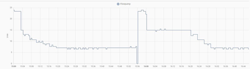

Ik merk helaas dat ik mijn huis niet goed warm kan houden. Vertrekwatertemp staat ingesteld op 34 graden maar het blijft hangen op 30 graden. Retour blijft op max 25 graden steken, delta t is 3. Naar welke instellingen moet ik kijken om dit te kunnen verbeteren?
weebeast schreef op woensdag 10 januari 2024 @ 19:04:
Zet je DT maar eens terug op 5.

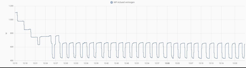

Dat gesinus heb ik ook. Lukt mij niet om met deze temperaturen een strakke lijn te krijgen. Alhoewel, eventjes na de SWW run. Als de temperaturen hoger liggen, dan blijft ie strak.
Modulatie staat uit.
Overregeling op 2.
Delta T op 5
Geen naregeling en/of thermostaatkranen
Zou het de overegeling kunnen zijn?

Wat is je stooklijn
  • Mathy M
  • Registratie: Mei 2023
  • Laatst online: 06-10 12:33
38 bij -10
25 bij 15
Offset -2 via ONECTA app.

Die hw grafiekjes kun je niks uit afleiden, je zult conclusies moeten trekken met espaltherma info :)

Mathy M schreef op woensdag 10 januari 2024 @ 19:30:
38 bij -10
25 bij 15
Je overregeling naar 4
ik vermoed dat je laagste punt te laag is. Verhoog eens naar 36@-10 naar 27@15

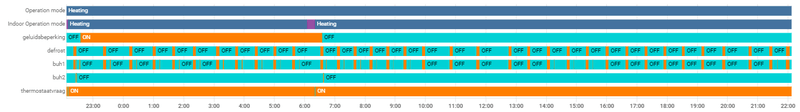

Heb jij nog nieuws inzake die laag frequente zoemtoon door de binnenunit?
  • danny.s
  • Registratie: November 2021
  • Laatst online: 22:52
roykamerman schreef op donderdag 11 januari 2024 @ 06:59:
Ik heb het niet meer gemerkt. Ik heb wel dT laatst van 3 naar 4 aangepast, geen idee of hier relatie tussen zit of puur toeval is.
Jij er nog last van gehad?

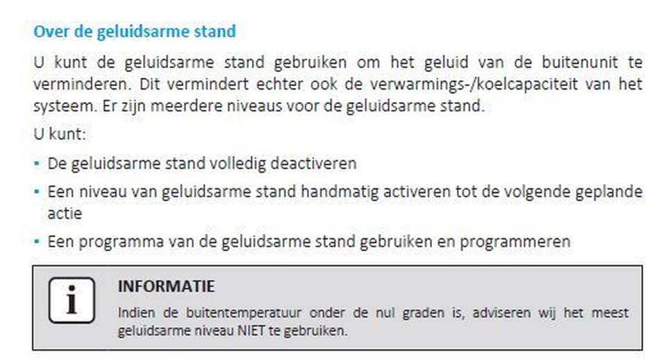

Hier de afgelopen 24 uur 34 kWh verbruikt voor verwarming met COP 3. Het was hier zo'n -8 á -9 graden afgelopen nacht.
Hij loeit wel een beetje. Zeker vanaf zo'n 1800-2000 W verbruik, laat staan als hij de sanitair tank opwarmt met waardes over de 4 kW (gisteravond). Een lage bromtoon is dan in huis te horen. Niet per se enorm storend, maar ook niet heel prettig. Het ding staat op de carport. Anderen die dit herkennen?
Misschien toch maar middelen uitzetten? Want hij pakt nu natuurlijk de koude waardes van vannacht.
Is "stille modus" nog een aanrader?
  • Rainesh
  • Laatst online: 07-10 21:15
Atomius schreef op donderdag 11 januari 2024 @ 10:21:
ik gebruik stil, stiller en stilst vanaf bepaalde tijdstippen.
Gisteren over 24u, 20,7kWh verbruikt. Maar moet wel zeggen dat het net op het randje was. Huis bleef wel warm, maar ik denk dat het gisteren niet zo hard waaide als begin van de week dat het met mijn huidige settings warm bleef. Maar zodra het weer gaat waaien, dan zal het net niet toereikend zijn.

ter info
Afbeeldingslocatie: https://tweakers.net/i/IByCjPuY23oRgSeIqCgzZsJTfrI=/full-fit-in/4920x3264/filters:max_bytes(3145728):no_upscale():strip_icc():fill(white):strip_exif()/f/image/qqLOc4idUZfSfEo9ZlAaWZEM.jpg?f=user_large

Maar vannacht heb ik kennelijk 2x een defrost gehad zonder BUH plekje.
Evenwicht staat op - 15 en BUH staat op Toestaan.

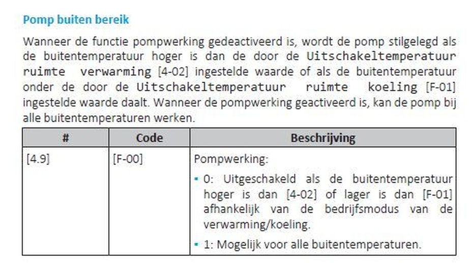

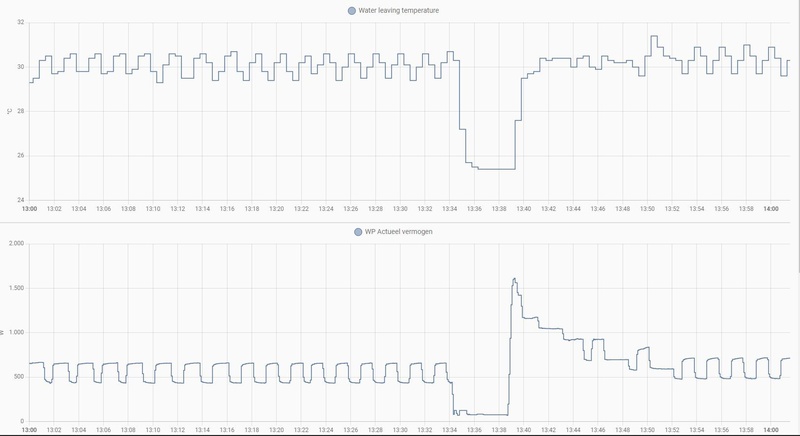

Ben even een test ana het doen om het sinus gedrag, en de andere situatie, het power-dT flipper gedrag te checken. Vanaf 12h ingesteld: vaste aanvoer temp, sturing op awt. (dus geen madoka en WAR meer).
Meteen geflipper, en flow is stabiel laag.
Afbeeldingslocatie: https://tweakers.net/i/zOhv8R7W8NSmohdAGfXRVTbd9Gw=/800x/filters:strip_icc():strip_exif()/f/image/Erxfha9Buomc3wnkIFQsnuos.jpg?f=fotoalbum_large
Afbeeldingslocatie: https://tweakers.net/i/MKvYYHUlU91u07tbvEHUmgB0-KU=/800x/filters:strip_icc():strip_exif()/f/image/YHw1MWTfDYgsBdWhKA5w2aVB.jpg?f=fotoalbum_large
Welke parameter zou ik nu aanpassen. Doel is natuurlijk een strakke lijn te krijgen (voor leaving water temp aka powerusage). Waarom is het lastig voor het ding om die awt stabiel te krijgen...?!

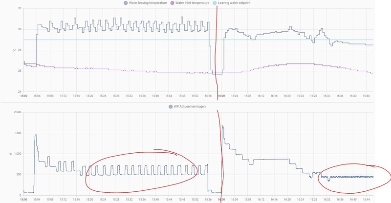

PCJR schreef op donderdag 11 januari 2024 @ 13:26:
stabiel AWT betekent niet automatisch stabiel powerusage
Afbeeldingslocatie: https://tweakers.net/i/cyeZPHfjmDXktHn_auZs81U5tvE=/800x/filters:strip_icc():strip_exif()/f/image/iBwnSY1ioK2BeFSBhaiBUwxz.jpg?f=fotoalbum_large
Afbeeldingslocatie: https://tweakers.net/i/ixxkRqVHKA1_eneaHfBaHmNIbVM=/800x/filters:strip_icc():strip_exif()/f/image/he5iRi3XapjrMYjIG3pra6fp.jpg?f=fotoalbum_large
Maar hoe combineer je dan de sturing via madoka en AWT?
Welke parameters zet je hiervoor, of begrijp ik je verkeerd.

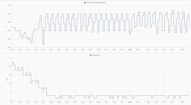

Rainesh schreef op donderdag 11 januari 2024 @ 13:49:
Ik zie wel 50% meer stabiliteit in je powerusage op t moment dat bij jou ook de awt stabiel is. Verder is de sampling van de powerusage lager, ik heb veel betere datapunten met de hw energy meter. Niet dat het voor dit issue iets gaat uitmaken :)
-> 15min geleden buiten temp middeling van uit naar 24h gezet-> geen verschil
Afbeeldingslocatie: https://tweakers.net/i/QqkPbFZ5IoH6Gu4wVu-bLATuLbc=/800x/filters:strip_icc():strip_exif()/f/image/VRBfNV91fQYNbF0FKTVbBj0k.jpg?f=fotoalbum_large
Afbeeldingslocatie: https://tweakers.net/i/5xbs5FYjhS5VGLUmGrbyn5LuT-s=/800x/filters:strip_icc():strip_exif()/f/image/yLOvG2LO5YG4msedKmGFWeMB.jpg?f=fotoalbum_large

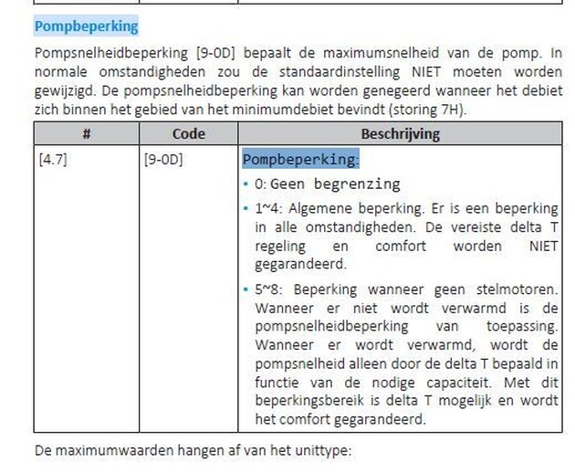

Ik kan nog spelen (in de modus; geen madoka, geen war, vast 29 graden aanvoer aanhouden) met;
overshoot (nu op 3)
dT (nu op 4)
outside temp gemiddelde (zal ie niks mee doen, was even een test)
pompbeperking (nu 90%)
pomp buiten bereik (nu op beperkt)
Vraag t me af of het wel te finxen is at the end...
overshoot (nu op 3)
dT (nu op 4)
pompbeperking (nu 90%) <--- wat houdt dat precies in en waar draagt het aan bij?
"pomp buiten bereik (nu op beperkt)"
Beperkt is dat niet de vrije vertaling van disabled? In het Engels ben disabled en in het Nederlands ben je beperkt (handicap).
Dus in het Daikin systeem is "beperkt" volgens mij de verkeerde vertaling van "disabled", dus zet je het met beperkt gewoon UIT?

PCJR schreef op donderdag 11 januari 2024 @ 14:16:
overshoot (nu op 3)
dT (nu op 4)
Dat was Inverter usage
HW laat dit zien
Afbeeldingslocatie: https://tweakers.net/i/6vEhAyujiAAFlON-5XDJ4ZmUpBA=/800x/filters:strip_icc():strip_exif()/f/image/nMCbz5pIJGr1WE86vAkNIDJf.jpg?f=fotoalbum_large
Rainesh schreef op donderdag 11 januari 2024 @ 14:54:
HW laat dit zien
Dit is heel erg gecomprimeerd, je kunt eenvoudig de HW waardes in HA laten zien in de grafiek, dan kun je goed inzoomen :)

SmartGuyz schreef op donderdag 11 januari 2024 @ 14:51:
Afbeeldingslocatie: https://tweakers.net/i/blscd2RllJ3fFecdSh2HOkGU8RA=/full-fit-in/4920x3264/filters:max_bytes(3145728):no_upscale():strip_icc():fill(white):strip_exif()/f/image/752BJhZlocoUANX54Ky0YxjB.jpg?f=user_large
Afbeeldingslocatie: https://tweakers.net/i/NYwZ7pCfKDmKlH1crDJZa2911n0=/full-fit-in/4920x3264/filters:max_bytes(3145728):no_upscale():strip_icc():fill(white):strip_exif()/f/image/97GcPN5wAygNnWnmcnjXzcte.jpg?f=user_large
beperkt is in onze wereld inderdaad UIT, en toegstaan is AAN :>
nieuwe testronde; dT weer naar 3. Pompbeperking 90%->uit. Pomp buiten bereik->toegestaan
He maar, valt dit wel onder de categorie "broken"?
Ik ben persoonlijk erg fan van if it ain't broken..
Atomius schreef op donderdag 11 januari 2024 @ 15:32:
Goede vraag, maar omdat dit technisch voor mij niet lekker zit, vond ik het "broken". Ik vind het niet stabiel. Daarnaast waren enkele users hier die gewoon stabiele lijnen hebben. Soms die flipperende powerusage, maar niet steeds die sinus EN dan steeds weer die flipperende aanvoerwatertemp.
Het lijkt erop dat ik een sinus flowpump heb icm lage buitentemp+defrost en overdag heb ik flipperende dT/awt/power.
En ik wil het gewoon snappen waarom :P Wellicht is het zo, en niet anders te krijgen, maar dan weet ik wel dat het niet anders kan.
nieuwe testronde; dT weer naar 3. Pompbeperking 90%->uit. Pomp buiten bereik->toegestaan.
vaste aanvoertemp constant 29gr. Vanaf gister de 3 van de 5 radiatoren wel vol opengezet (stelring achter de knop)
zelfde resultaat:
Afbeeldingslocatie: https://tweakers.net/i/L06Tm9w3QbQaUsO6qnhICM1zLhg=/800x/filters:strip_icc():strip_exif()/f/image/NDFEdFMgPC9H6ZkuePTpcTmR.jpg?f=fotoalbum_large
Afbeeldingslocatie: https://tweakers.net/i/yILMREDnDXs66iX6kxgeKoWzYf0=/800x/filters:strip_icc():strip_exif()/f/image/jNcngzUeiOrLFDURVKCQ4qLa.jpg?f=fotoalbum_large
Edit2:rond 16h00 dT=5 ingesteld. Buitentemp zakt nu ook wel weer hier, van 5-6 graden naar 1-2 graden(outdoorsensor unit)
[ Voor 58% gewijzigd door PCJR op 11-01-2024 16:23 ]

  • MatteC
  • Registratie: Mei 2017
  • Laatst online: 06-10 16:20
Mijn tactiek is nu om de temperatuur op de kamerthermostaat absurd hoog te zetten (bv 24 graden) met een stooklijn dat te laag staat om deze temperatuur te halen waardoor de 8 kW altherma een hele dag 1000W-1300W verbruikt. AanvoerT is dan 29 graden met deltaT 5 graden.
Wat denken jullie hiervan? Zie ik iets over het hoofd?

MatteC schreef op donderdag 11 januari 2024 @ 20:12:
1000-1300w totaal? Dat zal nooit lukken met zo een stooklijn.
Je thermostaat setpoint is maar een signaal voor aan/uit.
Buitentemperatuur is wat je stooklijn bepaald, dus is het koud buiten en je stooklijn heeft daar een bepaalde aanvoer temperatuur bij dan zal je warmtepomp op dat temperatuur gaan stoken.
De 24 graden is alleen maar het punt dat ie uit moet gaan als ie het bereikt heeft.
Mijn thermostaat staat op 21 en daar komt ie net niet aan want huis warmt niet echt op maar koelt ook haast niet af (20,5 circa) vanwege m'n stooklijn.

Koluh schreef op donderdag 11 januari 2024 @ 20:33:
Ja, je merkt het vanzelf wanneer het niet meer warm wordt in huis. Moet eerlijk bekennen dat de bovenverdieping (daar hebben wij alleen VV op de badkamer) inmiddels rond de 17 graden is dus die koelt nog een klein beetje af.
Zo'n super geïsoleerde woning hebben we helaas niet ;). Mijn schoonvader is architect met pensioen en hij heeft samen met mijn vrouw ons huis ontworpen in 2020. Het is geen grote woning, heeft de vorm van een kubus, WTW-ventilatie en de isolatie aan de buitenkant zitten. Dus dat zijn de positieve dingen. Van de andere kant is het een vrijstaand huis, hebben we veel glas (gelukkig wel op het zuiden), een eikendeur en enkele ramen bevatten gewoon dubbel glas.
Het idee was in eerste instantie om hier ook de retourtemperatuur uit alle zones gelijk te krijgen omdat die warmtepomp zo onregelmatig liep en er gedeeltes in de vloer waren die drie graden kouder waren dan andere gedeelten.
Kwam door die shelly te installeren er ook achter dat de retour temperatuur in de unit stukken hoger was dan de retour op de verdeler. Daartussen werd het retourwater dus opgewarmd. Dit heb ik gepost hier op tweakers en met hulp van de community kwam ik er uiteindelijk achter dat een bypass te ver open stond en dat een modulator in het circuit de flow aardig beperkte.
Na dit alles te veranderen is de flow nu enorm stabiel geworden en de Ta staat nu ook 5 graden lager dan voorheen.
Post 1
Post 2
Post 3
Post 4
Post 5
Post 6
Ik denk dat de moraal van het verhaal is dat je wel tot in de eeuwigheid de instellingen van de pomp kan gaan wijzigen maar dat het probleem ook in andere stukken van de installatie kan zitten.
In het begin aardig wat kopzorgen gehad maar door te lezen, meten en zo'n volledig mogelijk beeld te schetsen van de bevindingen kom je met deze community echt al een heel eind in het zoeken naar een oplossing. Vandaar dat ik ook geprobeerd heb om een zo volledig mogelijk verslag te schrijven zodat wellicht in de toekomst iemand anders hier gebruik van kan maken.
Uiteindelijk heb ik er ook veel plezier aan gehad en behoorlijk wat bijgeleerd. :)
Volgens mij zie ik ook bij jou plaatsen van fluctuerende awt, en ook vermogen :*) Ik zit met dat probleem (ofja probleem, zeg onbekend fenomeen)... als ik nou jou hele verhaal/posts lees, wil jij mijne dan bekijken (voorgaande paginas hier ) :+
Denk dat ik een lichtpuntje zie hehe

Afbeeldingslocatie: https://tweakers.net/i/w5nKL2k3chjtXKbsZU6ICfi27O4=/800x/filters:strip_exif()/f/image/E7fX0DEPbXdaTE7c0gfu8tYh.png?f=fotoalbum_large
Defrost a gogo hier.
Maar de WP trekt het wel mooi zo; keurig 19 graden binnen. Dit zijn nu eenmaal de slechte tijden voor de WP.
Gisteren 38 kWh voor de compressor, 7 kWh voor de BUH.
Nog 39 erbij voor de auto; de voedingskabel hier is onze extra hittebron. Nooit meer strooien of sneeuwruimen :)
