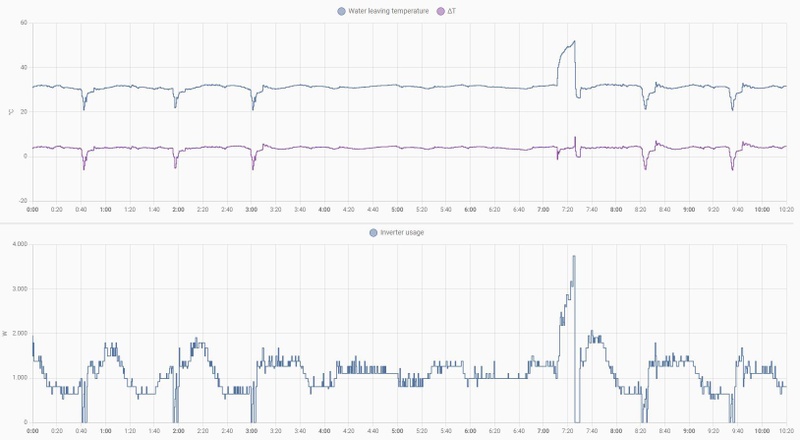

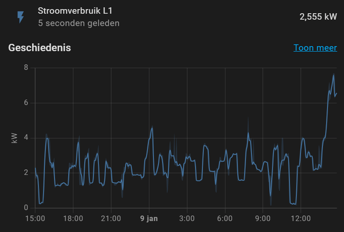

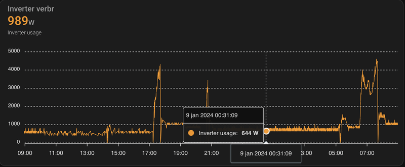

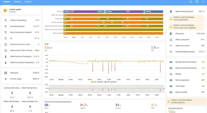

Hallo,
Ergens hiervoor werd gesproken over de frequentie waarop de Daikin app zijn gegevens actualiseert. Als je in de app, op het hoofdscherm, even vanaf de bovenkant van het scherm naar beneden veegt worden de waardes geactualiseerd (althans voor zover ik op de IPhone zie
Rainesh schreef op maandag 8 januari 2024 @ 19:07:
SWW was al op temperatuur.
Ik kwam van 31@-10 en 27@10 met Delta 4
Ik kijk het even aan, anders via de app naar -1.
Ik wil dat huis op temperatuur blijft, maar lijkt erop dat het lichtjes aan het opwarmen is.

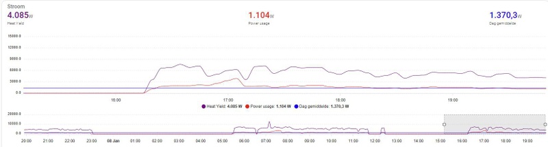

Ik blijf hier maar op dit hangen, rond de 1050-1100W continue (ik ga m wel aanlaten vannacht trouwens, anders ben ik bang dat t te fris gaat worden op de 1e verdp. (hier hangen rads), (dat gaat op zich snel en makkelijk in de Onecta app door bij instellingen, planning -> uit te klikken):
Afbeeldingslocatie: https://tweakers.net/i/fqcrM9MQO6vwJ4QIg0qElVtUG6U=/800x/filters:strip_icc():strip_exif()/f/image/6nvMdSDkcpZ9FNR2eqO5wlC5.jpg?f=fotoalbum_large
Afbeeldingslocatie: https://tweakers.net/i/BGv2_nz0j81TKE2FwpvDCYcGIig=/800x/filters:strip_icc():strip_exif()/f/image/UWGTTGJZwxwkeXEHMeapVPg6.jpg?f=fotoalbum_large
Afbeeldingslocatie: https://tweakers.net/i/W5SXLhlmGL3mAlmhsowVkCX01FA=/800x/filters:strip_icc():strip_exif()/f/image/nMqYxnk4u9qSm1KRdetX5uGT.jpg?f=fotoalbum_large
Afbeeldingslocatie: https://tweakers.net/i/I5YjQQPFHz5mMsJQTUvVmAIYCew=/800x/filters:strip_icc():strip_exif()/f/image/2Pp1Zq0wzlmb248SgyOtHZXO.jpg?f=fotoalbum_large
Afbeeldingslocatie: https://tweakers.net/i/188sFlQUsj0P0G4haw6qr2rNFds=/full-fit-in/4920x3264/filters:max_bytes(3145728):no_upscale():strip_icc():fill(white):strip_exif()/f/image/vWyn62FBG3zNc5wBum8fHgvi.jpg?f=user_large
Afbeeldingslocatie: https://tweakers.net/i/LAAP8-eyPCw36j-yJU3cT9JVfuY=/full-fit-in/4920x3264/filters:max_bytes(3145728):no_upscale():strip_icc():fill(white):strip_exif()/f/image/tYfOOZpIVHILKlFJLyh4Lo1T.jpg?f=user_large
Afbeeldingslocatie: https://tweakers.net/i/wZZo5qNKO1PrBEEw0S8uRSVbU1w=/800x/filters:strip_icc():strip_exif()/f/image/3gimKsyl6eW3Tsc4wzliGon5.jpg?f=fotoalbum_large

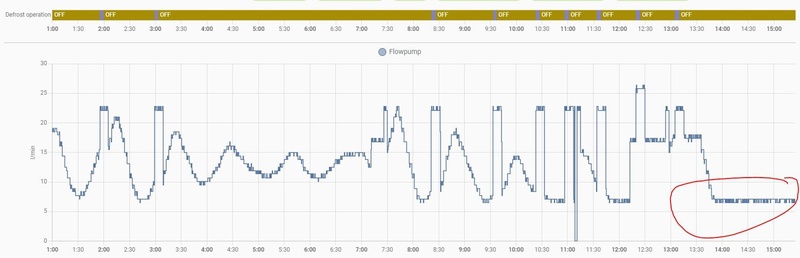

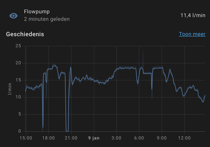

De pomp knalt nogal hevig door op 20+ l/m. Waar is dat goed voor?
Vorige week met 5+ buiten, ging ie vaak terug naar 6-7 l/m. Nu hoor ik de radiatoren nogal als de flow 15 of meer is.
De delta T stabiliseert nu onder de 3.0 (wens dT). Dus wat doet dan hoge of lage flow? :/
Meer flow is hogere retour, dus de dT zal kleiner worden. Minder flow is lagere retour, toch?
Dus als dT is 2,3 in mijn geval, dan zou ik verwachten dat de flow toch zakt, naar 10 of lager.?
Wat zie ik verkeerd...
Edit;

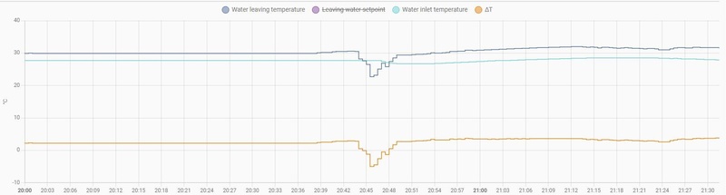

Haha lol ik zie dus dit, maar ik zou verwachten dat als de dT zakt, dat de flow dan ook lager zou worden...maar de flow neemt net toe, waarom doet ie dat?!:
Afbeeldingslocatie: https://tweakers.net/i/_7B2YjZ8f72HhR9hrxgeQDq4JQ0=/800x/filters:strip_icc():strip_exif()/f/image/VKOWgRCFYDb1eat8bmvZ0EYu.jpg?f=fotoalbum_large
[ Voor 9% gewijzigd door PCJR op 08-01-2024 20:06 ]

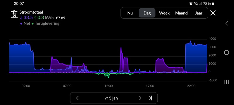

  • jolandacb
Verwijderd schreef op maandag 8 januari 2024 @ 20:01:
Het woord standbye zegt helaas weinig……. En nu het kouder is gaat bij iedereen het verbruik flink omhoog.
Iets als een aantal kWh per uur of dag zegt meer, aangevuld met wat meer details over de afgifte, woonoppervlak, enz.
Ah, oké.
Hierbij dan het verbruik per dag van de laatste dagen.
Woonoppervlakte is 160 m2, overal vloerverwarming.
Afbeeldingslocatie: https://tweakers.net/i/A3YlX9ZFRwc6eFx-A_64s_6yJ8c=/800x/filters:strip_icc():strip_exif()/f/image/XAdMuKMBWIgiJOPtI6CgEbL5.jpg?f=fotoalbum_large
Afbeeldingslocatie: https://tweakers.net/i/ZPWvzIVGPfTKe-unG3OuPU4Ejxc=/800x/filters:strip_icc():strip_exif()/f/image/lqBEDlp0BFlrRWnGwn1Re8sj.jpg?f=fotoalbum_large
Afbeeldingslocatie: https://tweakers.net/i/U3DGLUAn93z0b78Gy6jwgT-eVSY=/800x/filters:strip_icc():strip_exif()/f/image/JTvll8ncBUWg5Qf8nNg6NPcS.jpg?f=fotoalbum_large
Afbeeldingslocatie: https://tweakers.net/i/fw92Yc_ABny57IGd5sqZfKWC3T4=/800x/filters:strip_icc():strip_exif()/f/image/jaGwdlHac1anrTqaSVpXsJV5.jpg?f=fotoalbum_large
jolandacb schreef op maandag 8 januari 2024 @ 20:10:
Ah, oké.
Je moet echt inzichtelijk krijgen wat je BUH bv doet, en je wp only. We zien nu ook je waterkoker ... :+

PCJR schreef op maandag 8 januari 2024 @ 19:59:
Edit;
Ik merk hetzelfde bij onze WP. Soms schiet het verbruik zelfs nog naar tegen de 2kW. De dT heb ik nog op 4 staan (hij kan denk ik naar 3, maar ik dacht eerder te hebben gelezen dat er mensen zijn die dT juist wat omhoog moesten zetten bij kouder weer). Ook onze WP zat eerder altijd zo rond de 7l/min debiet en schiet nu naar 20l/min, 12l/min was het minimaal vandaag. Verder 4 defrosts vandaag tot nu toe. Gisteren en vannacht ook een aantal. Meer dan andere hier hebben gehad volgens mij, maar wij wonen helemaal in het oosten (boven Nijmegen), dus wellicht een wat andere luchtvochtigheid dan in het westen. In ieder geval minder defrosts dan toen het voor de eerste keer zo koud werd vorig jaar. COP vandaag incl. salmonellarun is 3,05. SWW runs nemen ook wel toe. Heb niet de indruk dat de tank nu zoveel sneller afkoelt (hoewel die in de onverwarmde garage staat), denk zelf dat het meer te maken heeft met dat het koude water nu écht koud is en er dus meer warm bijgemengd moet worden (+ dat nog wat warmer en misschien ook wat langer douchen ook een gevolg is van dit weer :P ). De stooklijn zit de hele dag zo rond 29,7. Uitgaande temperatuur schommelt tussen de 29,5 en 30,5. Een grote verandering is wel dat ik vanmorgen de vloer wat open heb gezet op de hoofdslaapkamer. Die werd ons toch wat te koud. Helaas is het met die stomme pompverdelers die we hebben wel open óf dicht. Half open is resulteert gewoon in open heb ik de indruk... Maargoed, daardoor heeft de pomp wel even wat extra moeten werken denk ik.
Vandaag 23kWh CV, 9kWh SWW so far. Gisteren 23 en 5. Eergisteren 18 en 3.

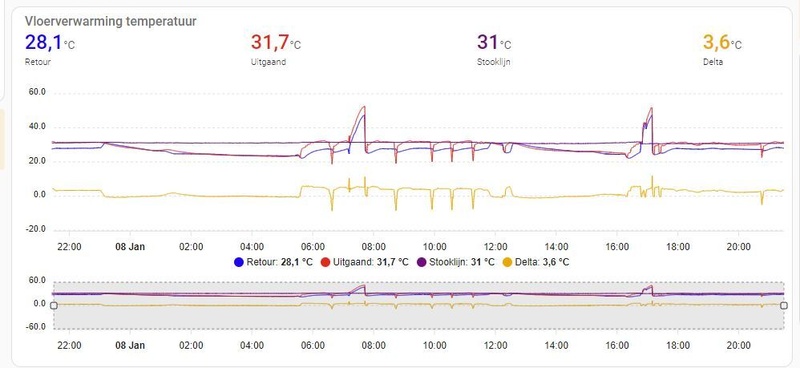

JarnoH schreef op maandag 8 januari 2024 @ 20:36:
En hoe ziet jou huis en stooklijn er verder uit? Komt redlijk in de buurt van wat ik zie dan denk ik hier :>
-> wat zou het nadeel zijn als ik/we de max pump op 60-70% zouden zetten?
-> heb jij 1 constante temp op de madoka of met nachtverlaging?

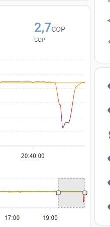

Denk wat is nu....maar er is gewoon live een defrost bezig 8)
Afbeeldingslocatie: https://tweakers.net/i/HC6biZ9Cv4dwbN8coSDhvKuJioA=/800x/filters:strip_icc():strip_exif()/f/image/sE3ZmkfjfNGaPsfCz7gKzNJC.jpg?f=fotoalbum_large
Die defrost duurde echt maar 5-6min'
Afbeeldingslocatie: https://tweakers.net/i/uqmEYYp9h1Eohhaw2Yo-S1oq0b0=/full-fit-in/4920x3264/filters:max_bytes(3145728):no_upscale():strip_icc():fill(white):strip_exif()/f/image/rlxAszk4EkS24n3aZ7KVZWoT.jpg?f=user_large
[ Voor 7% gewijzigd door PCJR op 08-01-2024 20:52 ]
|| Solar 7.4kwp oostwest + 850wp zuid + Deye 12K-SG04LP3-EU + 50kWh LiFePo4 || EHVX08S23EJ9W + ERGA06EAV3H ||
Edit;
Speel maar eens met de volgende formule (desnoods even in Excel zetten):
Q = m x c Delta_T
Q = afgegeven thermische vermogen WP (setpoint = vertrektemperatuur)
m = massa (in dit geval flow van de pomp -> daar gaat het om in dit voorbeeld)
c = 4200 J/kg.K (vast waarde dus -> soortelijke warmte van water)
Delta_T = instelling van je WP (de pompsnelheid wordt door de software verhoogd/verlaagd naar deze waarde)
Het vermogen van de WP wordt bepaalde door setpoint vertrektemperatuur.
Als je wat gaat spelen met Q of Delta_T dan zie je welk effect dat heeft op de flow. Dat spelen doet de WP ook de hele dag _/-\o_
WP Daikin Altherma 3 / Thuisbatterij Marstek Venus 5,12 / EV Tesla / 54 zonnepanelen / Van Moof S3 / HomeWizard / Worx robotmaaier
Sparky schreef op maandag 8 januari 2024 @ 20:56:
Q = m x c Delta_T

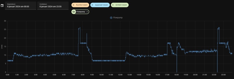

Ik krijg t niet helemaal meteen, maar :+
- waarom blijft ie op 22l/m knallen? (dat weet ik met die formule nog niet echt)
- is er een mogelijkheid de flow naar onder te krijgen, of enkel via de max flowpump setting van 60 of 70%?
- nadeel om 60% in te stellen? (of waar heb jij m op?)

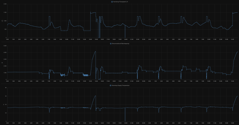

Volgens mij moet je Delta T omhoog. Met deze temperaturen naar 5. Dan draait de pomp toch rustiger. In mijn geval althans. Geïsoleerde hoekwoning uit 1961, vloerverwarming en boven radiatoren.
II Daikin EHBX08EF9W en ERGA08EV II Enphase IQ8HC 5kWp PV zuid-west II Honda S2000 II BMW 330e G21
Mathy M schreef op maandag 8 januari 2024 @ 21:24:

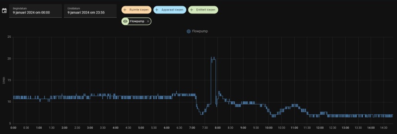

Maar ik ben bang dat dT verhogen dan weer nadelig is voor iets anders? En...verhip, niks gedaan maar de flow is gezakt?!:

Trekt wel nog steeds 1.1kw :| Godver, alleen die nog omlaag, dan kan ik rustig slapen :+
Dampleidingtemp 51 graden is normaal?
Helaas; en de pomp gaat weer harder, geen id waarom, want de dT was prima rond 3, en nu zakt de dT weer door de hogere flow. Wie me dit kan uitleggen? Want dan weet ik wellicht hoe ik de flow geflipper kan stoppen...
Afbeeldingslocatie: https://tweakers.net/i/ROy3ei9qOClhPb0LKQ-wQz_K_HE=/800x/filters:strip_icc():strip_exif()/f/image/MCPCE5b3f3PLM1rQxvPwTbJl.jpg?f=fotoalbum_large
[ Voor 10% gewijzigd door PCJR op 08-01-2024 21:51 ]

PCJR schreef op maandag 8 januari 2024 @ 21:33:
Maar wat is er mis met 1,0-1,1 kW? Dat heb ik hier ook. Denk dat 1,0*24=24 kWh met dit weer een mooie score is hoor.

Atomius schreef op maandag 8 januari 2024 @ 22:28:
Momenteel loopt ie op 1500-1700 met dT nu op 4.
Maar dT van 3 naar 4 gaat toch meer stroomverbruik met zich meebrengen...of?
Als ie de hele nacht op 1100 kan, moeten we t maar voor doen dan :9
Ff checken komende 10min wat ie doet...
-> di-wo gaat t hier -6/-7 worden in de nacht. Nu meet ik -5 op ongeveer 50cm van de grond, noordkant. WP staat aan de zuidkant op de 2e verdp.
[ Voor 13% gewijzigd door PCJR op 08-01-2024 23:01 ]

Mede dankzij de informatie in dit topic en de nieuw geinstalleerde ESPAltherma heb ik denk ik een probleem van mijn WP kunnen oplossen. Voordat er een EDLA14DAW1 monoblock kwam hadden wij een CV ketel.
Voor de vloerverwarming zijn er 2 verdelers met 9 en 4 loops. En daarnaast nog 2 radiatoren. En naar mijn idee heeft dat ding nooit echt lekker gelopen. Heel onregelmatig en sprong naar mijn idee elke keer sporadisch aan.
Alleen deze 2 verdelers hadden beide ook nog een pomp in zich. En nu met ESPAltherma viel het mij op dat zodra er een defrost was de temperatuur van de retour ineens heel erg zakte en dat die redelijk veel moeite had om weer op temperatuur te komen. Nu zag ik iemand in dit topic (dacht ik) eens adviseren om de stekker van de pompen er eens uit te halen.
Met de beide pompen aan gaf ESPAltherma een flow aan van 40.1l/min. Nu zonder de pompen aan blijft er nog een flow van gemiddeld 30l/min bij 67% over. Maar het mooie resultaat is als er een defrost optreed mijn water temperatuur in de vloer niet ineens 5c zakt (ging wel naar 25).
Ik was al aan het kijken naar vervangende vloerverdelers zonder pomp, maar dit heeft het alleen nog maar extra bevestigd.
Nu de rest van het topic nog maar als referentie gebruiken om te kijken of we hem wat rustiger en stabieler kunnen laten draaien.

PCJR schreef op maandag 8 januari 2024 @ 22:58:
Vannacht toch wel veel 1500 en een stukje 1700 gezien :)
1 defrost, wat ik interessant vind want begin december had ik ze soms om de 45 minuten.
Delta T staat hier trouwens op 5, dat werkt prima.
Het is nu -7 buiten en dat voelt best koud. Woonkamer is echter een zeer prettige 19,7. En dat zonder BUHtje!
Toch wel fascinerend hoe zo’n apparaat nog warmte kan onttrekken uit deze koude lucht..

Ik vind het toch bijzonder hoe het systeem werkt. De hele nacht heeft de inverter op 644/800W gedraaid.
Vanmorgen ging iedereen even douchen (4 personen, terwijl het systeem water aan het opwarmen was), dus vandaar het hoge verbruik even.
Maar daarna komt het systeem toch anders weer terug, met een verbruik van 900/1100W.
Ik snap dat nooit zo heel goed. Ik zie dit gedrag ook wel eens na een defrost o.i.d.
Of zou dat komen omdat het systeem even heel hard moet werken en daarna moeilijker alsnog warmte kan onttrekken uit de lucht.
Verder zeker niet ontevreden. De stooklijn staat nu perfect om het huis (ook in de nacht) rond de 20 graden te houden (wat soms zelfs te warm aanvoelt).
Afbeeldingslocatie: https://tweakers.net/i/-C61GbUzlaSyDsPM_A8Ih0-m-cY=/800x/filters:strip_exif()/f/image/H3PIck67mOreox9C9yFhbluB.png?f=fotoalbum_large

The Ultimate Heatpump Testing Days! :>

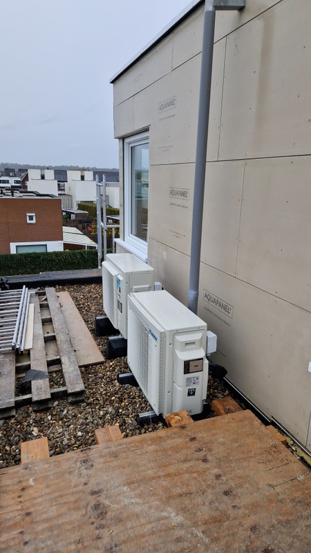

Hier is het -8.3 geweest om 7:34 deze ochtend...
Buitenunit op zuid, wel in de wind maar er is weinig wind hier (omg Maastricht). Ik heb een 2017 woonhuis, met opbouw met 14cm PIR overal trouwens. Onder vvw 6 groeps, 1e met rads, opbouw met 2 airco (staan alleen aan als het moet).
Afbeeldingslocatie: https://tweakers.net/i/pruM6r1m4IwzLfqlLC3elzDl3w8=/800x/filters:strip_icc():strip_exif()/f/image/WEELEBbHbLDEVaWyEeBVrq6p.jpg?f=fotoalbum_large
Afbeeldingslocatie: https://tweakers.net/i/dIsAhBNu6lE9Q_NeSad_exo0fq4=/x800/filters:strip_icc():strip_exif()/f/image/SU614fwPVXqDDaLnlbjadWMC.jpg?f=fotoalbum_large
Even ook voor mezelf, dan heb ik het netjes in 1 post :) :
Afbeeldingslocatie: https://tweakers.net/i/PxViv6yWnpv-SZMwfmslNJz9rgc=/800x/filters:strip_icc():strip_exif()/f/image/mDFPcSXpTszxjJJsQq1oKHtY.jpg?f=fotoalbum_large
Afbeeldingslocatie: https://tweakers.net/i/CZbeNUxEFG_xWirGIuOskGiIPwk=/800x/filters:strip_icc():strip_exif()/f/image/z2kJ3h4CkLfTmD11gvsjtBs5.jpg?f=fotoalbum_large
Afbeeldingslocatie: https://tweakers.net/i/YtnAqKJDcjMkSmeG4KlxLWpLbYE=/800x/filters:strip_icc():strip_exif()/f/image/iiA125osHVquDQzMu7hbU08L.jpg?f=fotoalbum_large

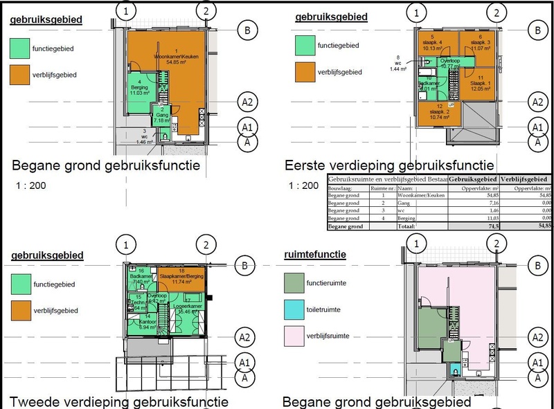

+/- 60m2 vloerverwarming op de BG. 1 radiator in de garage nog, +/- 70m2.
1e verpd. 5 radiatoren, +/- 60m2
2e verdp, multisplit airco, 2 binnenunits, +/- 50m2
totaal opp.: +/- 180m2.
Buitenmuren Rc=4,0
Opbouw dak Rc=6,3
Muren opbouw Rc=6,3
Ramen kunststof HR++ 1,1
dT gister naar 4 gezet, dat gaf in ieder geval een lager pumpflow, en dat wilde ik. Belangrijkste is dat het warm is gebleven vannacht en dat niemand van de flow in de radiatoren is wakker geworden :+
Leuk, maar vertel hoe t vannacht is gegaan! Ok, rustig ;)
Afbeeldingslocatie: https://tweakers.net/i/FE8PBKC2KEUVuSIkwHNNmVFITnw=/800x/filters:strip_icc():strip_exif()/f/image/EH8c6AJrGoY3VNPjIYhDV1it.jpg?f=fotoalbum_large
Met BUH op toegestaan en evenwicht op +5 (ofzoiets) zie je soms inderdaad een piekje van de BUH, maar zo kort en weinig dat zelf de kwh meter er geen waarde aan hangt, wat mij betreft prima zo.
Aantal defrosts (dat duurt 5-6minuten) een stuk of 3;
Afbeeldingslocatie: https://tweakers.net/i/34PUHbLTl6nkgSMLOybtRjx1CkA=/800x/filters:strip_icc():strip_exif()/f/image/mQv6k3CLSpbCuHg1NY2q6znC.jpg?f=fotoalbum_large
Idle verbruik vannacht is 1-1.2kw geweest denk ik zo. Madoka even het schema uitgezet gister en constant 23 graden ingesteld (dat haalt ie niet, want de stooklijn is vrij laag afgesteld). Wat is de stooklijn dan?
32 graden bij -7 buiten en 26 bij 18 buiten.
Pompbeperking staat op 90%. Overshoot op 2 meen ik, Rond0=uit en modulatie ook uit.
Flow afgelopen nacht:
Afbeeldingslocatie: https://tweakers.net/i/GU52Rmgl4SdCo7jt-QodoP74Wpo=/800x/filters:strip_icc():strip_exif()/f/image/WVyz47e7utDxwym6QneB55Eb.jpg?f=fotoalbum_large
Dat vind ik dan weer wat flipperig toch? Geen id wat hieraan te doen is?
Afbeeldingslocatie: https://tweakers.net/i/nmZDmSnYt1zrX6C-MPb07d_uAdo=/800x/filters:strip_icc():strip_exif()/f/image/spE9vY8a29LuSCoVdrqhF3nz.jpg?f=fotoalbum_large
Wat berteft de COP doet de buitentemp veel, van COP5 naar COP2.8-3.0 afgelopen 3 dagen;
Afbeeldingslocatie: https://tweakers.net/i/qrRNVUjqXlM3wO4RTyWUHSNHo2M=/full-fit-in/4920x3264/filters:max_bytes(3145728):no_upscale():strip_icc():fill(white):strip_exif()/f/image/qqT7yaEG2Lc5WvfUZPh1RGJz.jpg?f=user_large
[ Voor 30% gewijzigd door PCJR op 09-01-2024 13:59 ]

Afbeeldingslocatie: https://tweakers.net/i/j02OIwleWi_OpKafrAxiBcT4kCk=/800x/filters:strip_exif()/f/image/3i1dHUAzcN9mz50KfmDP3VeU.png?f=fotoalbum_large
Hierboven het screenshot van afgelopen nacht met de stekker uit de pomp. Verbruik laag, uitgaand en retour mooi stabiel. En zodra de pompen er weer in gaat is het weer mis. En doordat hij de woonkamer niet warm kreeg, heeft die doormiddel van modulatie de temperatuur naar 36 stooklijn gestuurd afgelopen nacht.
(de onderbrekingen is omdat de altherma een net niet stabiel genoeg wifi signaal heeft)

Toch nog even aankaarten hier, want het issue met de flow is nog steeds niet lekker opgelost. Het gaat nu in een sinus heen en weer, en ik kan niet verklaren waardoor. Iemand die dit snapt? :X
Eergister was dit niet, maar ik kan niet achterhalen of, en welke, setting het geweest kan zijn. Ik weet wel dat ik dus dT van 3 naar 4 het gezet gistermiddag. Ik weet niet of ik 60% flowbeperking had aanstaan afgelopen dagen. (liefste wil ik het hiermee niet oplossen (als dit al de zaak op zou lossen), want het komt door "een andere oorzaak")Wat kan het nog zijn...?
Afbeeldingslocatie: https://tweakers.net/i/RYEZWnBft2YaAqvAvvzeMHOsGt0=/800x/filters:strip_icc():strip_exif()/f/image/ZRLwHEpEtGO2LAkXQGgqmwwN.jpg?f=fotoalbum_large
Afbeeldingslocatie: https://tweakers.net/i/b8U4hRtVNZupTMPAlBj-wKCu2qI=/800x/filters:strip_icc():strip_exif()/f/image/ZBBVCE4XDk3P1xvVW8pxTNE9.jpg?f=fotoalbum_large

Heb je een pumpflow grafiekje? Dan kan ik dat eens vergelijken
SmartGuyz schreef op dinsdag 9 januari 2024 @ 14:35:
Even terug komen op mijn eigen post. Het duurt dus gewoon even voor alles weer stabiel is en terug bij de oude waarde.
Lekker dagje zo, met de zon er bij. _/-\o_
Heb jij ook een pumpflow grafiekje van vandaag of hele dag gister? :+

PCJR schreef op dinsdag 9 januari 2024 @ 14:43:
Zeker. Ik heb 8 groepen op de verdeler.
Afbeeldingslocatie: https://tweakers.net/i/vyBYfiUG3AvlLzvaWdwcFF8PVfA=/800x/filters:strip_exif()/f/image/FaK2UDmwUWSBnItudu3XpXHu.png?f=fotoalbum_large
Daikin Altherma 3 // Daikin Airco // Solar 9kWp // Kona Fashion 64kW // Gazelle Ultimate C380 HMB 500Wh // Apple Fanboy
PCJR schreef op dinsdag 9 januari 2024 @ 14:42:
Bedoel je zoiets? Flow, stroomverbruik en aanvoertemp. Als je nog meer waarden wil zien laat maar weten.

  • Rainesh
  • Laatst online: 10-08 13:25
Afbeeldingslocatie: https://tweakers.net/i/pAM9WAhBd_amlXBmh-VXQ7Hi7VI=/800x/filters:strip_icc():strip_exif()/f/image/xZ5yQRn3AUJBGNxGfkhe7P1B.jpg?f=fotoalbum_large
Afbeeldingslocatie: https://tweakers.net/i/PPUJlo-0McTwxUMb1m8i6YKyOD0=/800x/filters:strip_icc():strip_exif()/f/image/aO49ylwyLhdwJ9rMEWLJZXNL.jpg?f=fotoalbum_large
Ok, dan klopt er dus inderdaad iets niet hier...

RonJ schreef op dinsdag 9 januari 2024 @ 14:54:
Ik zie 'm nu de laatste dagen wel op dik 4200 watt draaien aan het eind van de SWW-run. Die 20A zekering was dus niet helemaal overkill blijkt nu.
Er stond ook nog een auto te laden op 2x10A en de PV op de fase van de warmtepomp ligt alweer in de schaduw nu, dus de 25A hoofdzekering(automaat) zat wel even lekker op het randje zo:

PCJR schreef op dinsdag 9 januari 2024 @ 14:56:
Ziet er wat mij betreft niet raar uit hoor. Ik zie tafelbergjes tijdens het defrosten en wat mooie glooiingen. Heb ik ook. Grotere dT geeft iets minder hoge heuvels maar volgens mij is dat -als dat geen reden is voor extra geluid- niet van toegevoegde waarde.

RonJ schreef op dinsdag 9 januari 2024 @ 15:15:
Aan het eind zit je SWW run denk ik? Ik vind m verder niet heel gek, zijn gewoon veel defrosts en 2x per dag een oil return.
Nee het is contant een sinus, er is gewoon nergens een rustige periode. Er zijn afgelopen nacht 3 defrosts geweest, en sww run is enkel rond 07h00.
Wat is btw een oil return?
Afbeeldingslocatie: https://tweakers.net/i/MYfr1cQtIbVmfmSCJWzDlY9eI5s=/800x/filters:strip_icc():strip_exif()/f/image/F3G0fbp9v2F8FRyDYhYMqSYz.jpg?f=fotoalbum_large
Zie hier, overal een sinus. Afgelopen uren draait ie dus wel stabiel. Het kan dus wel, maar waarom nu pas? Enige dat anders is, is een hogere buitentemp... :? (ahv de buitentemp is er natuurlijk ook een lagere awt enzo, maar wat de oorzaak is van het gesinus afgelopen 2 dagen weet ik nog steeds niet :9 )
