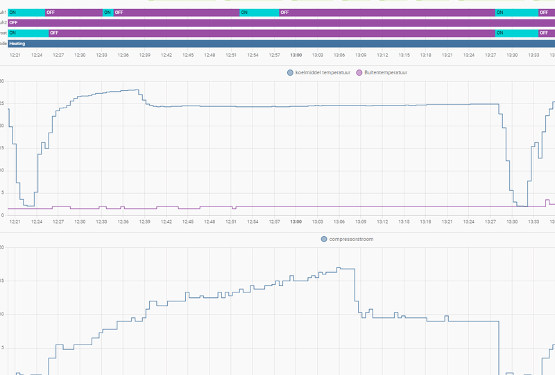

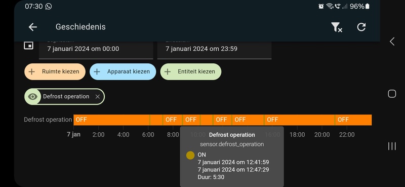

  • Hetisweergezell
  • Laatst online: 23:06

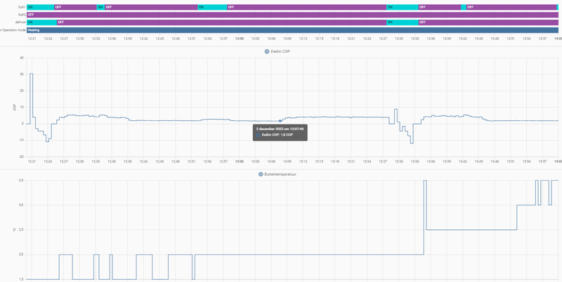

Vandaag toch maar eens een experimentje doen. Vannacht weer flink wat defrosts gehad waarbij de buh werd ingeschakeld (awt is momenteel rond de 26/27 graden en delta t staat op 3 dus retour is onder de 25 graden).
Ik ga nu eens testen wat er gebeurd als ik de stooklijn op 30 graden vlak zet. Ben dan benieuwd of de defrosts dan zonder buh gaan en ben ik benieuwd of die 'besparing' opweegt tegen de hogere awt. Mijn runs zullen als het goed is korter worden omdat de gewenste temperatuur sneller bereikt wordt.
Ben benieuwd...

  • FastForwardNL
  • Registratie: Januari 2017
  • Laatst online: 21:52
MrFish schreef op zondag 7 januari 2024 @ 12:50:
Ik vind dat je unit er inderdaad vrij hard vandoor gaat. Daardoor heb je ook veel defrosts denk ik.
Ik zou delta T = 3 proberen, en je stooklijn iets omlaag (bijvoorbeeld 10 => 25 en -15 => 35).
Hoe ziet je afgiftesysteem er precies uit? Heb je nog mengverdelers op je vvw en/of buffervaten?
Je tank wordt ook veel/vaak bijverwarmd en koelt naar mijn idee vlot af. Kies een grotere hysterese voor het opwarmen van je tank en check je driewegklep.
Ik heb de stooklijn vandaag verder verlaagd (-15 = 35, 15 = 25) en dT naar 3 gezet en overregeling naar 4 gezet. Komende dagen zijn wel goed vergelijkbaar qua weer denk ik. Tevens meer zones opengezet.
SWW was eerst beter. Maar sinds gisteren opeens kortere cycles. Geen idee of dat toeval is of niet. Hou het in de gaten.
We hebben een 6kW pomp met 1 buffervat en 300l boilervat. 2 zone modules met 6 aansluitingen met mengverdelers.
[ Voor 7% gewijzigd door FastForwardNL op 07-01-2024 13:46 ]
  • MrFish
  • Laatst online: 20:58
MrFish
Untitled
FastForwardNL schreef op zondag 7 januari 2024 @ 13:39:
Ik kan me niet voorstellen dat het buffervat, de twee losse zones én de mengverdelers iets goeds doen voor je systeem.

  • MrFish
MrFish
Untitled
GKeurentjes schreef op zondag 7 januari 2024 @ 14:24:
Nu de Daikin Altherma 3 met behulp van adviezen op tweakers lekker stabiel loopt is het voor mij zaak om de stabiliteit te behouden en de afstelling zo zuinig mogelijk te krijgen. Hierbij vooraf nu het kouder wordt een 2-tal vraagjes:
1. De instelling van de BUH. Zelf even van 0 naar -5C gezet, maar hoe de beste instelling te vinden? Gewoon een kwestie van proberen door de T verder te verlagen en dus de BUH niet aan te laten springen zolang het niet nodig is, of is er nog een soort optimum? B.v. als het erg koud wordt en de COP verder zal dalen nog een moment om toch de BUH maar in te laten springen? Suggesties/ ervaringen?
2. Ontdooicyclus. Zijn hier überhaupt nog instellingen voor te maken en zo ja welke? Of ligt dit gewoon vast?
1. Gewoon op -15 zetten en pas hoger als het niet meer warm genoeg wordt binnen.
2. Nee, valt niets aan in te stellen. Wel kun je proberen je unit zo rustig mogelijk te laten lopen, dat gaat dichtvriezen tegen.

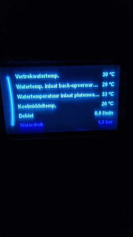

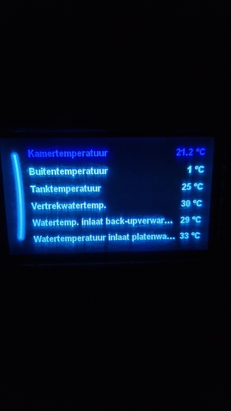

Tot heden ging t allemaal prima. Echter ik zet een 20min geleden Krachtig Verwarmen aan.

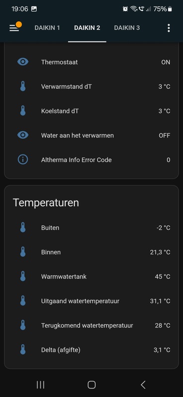

Maar hij doet niks. Ziet iemand t issue toevallig in onderstaande plaatjes?
Afbeeldingslocatie: https://tweakers.net/i/GmmtPnB9kF9QS3np5ey2iiIoRb8=/x800/filters:strip_icc():strip_exif()/f/image/4G956dC7SAXiBF9BzwwDcbtj.jpg?f=fotoalbum_large
Afbeeldingslocatie: https://tweakers.net/i/REnFk1XZiyzRhV2KrM_3liqu5Xg=/x800/filters:strip_icc():strip_exif()/f/image/Xtn79DH3EAnIEfy6JplY1oRt.jpg?f=fotoalbum_large
Afbeeldingslocatie: https://tweakers.net/i/0nFU67C9DiUjDNMh-5_HyVfgvFQ=/x800/filters:strip_icc():strip_exif()/f/image/Q63S10UdYZyxAws9zRt8LDvR.jpg?f=fotoalbum_large
Afbeeldingslocatie: https://tweakers.net/i/SP84kelmcPnaIRvnsIrpbAolCnA=/x800/filters:strip_icc():strip_exif()/f/image/stzagQrzGCgw1nkpXYYaagox.jpg?f=fotoalbum_large
Afbeeldingslocatie: https://tweakers.net/i/dr9j4Cvfv1FHnYKBlggtbqJBXIs=/x800/filters:strip_icc():strip_exif()/f/image/51UehoLiEo2BGoBAiaSsfHPN.jpg?f=fotoalbum_large
Afbeeldingslocatie: https://tweakers.net/i/T46OjAHUfKV7AFtq1qqj6YiUM8s=/x800/filters:strip_icc():strip_exif()/f/image/kBbJKF11Cm8fghpeptjrsxTS.jpg?f=fotoalbum_large
Afbeeldingslocatie: https://tweakers.net/i/lWO3-L8ZkiAGTczAPnvi7G-5yJI=/x800/filters:strip_icc():strip_exif()/f/image/nxgSk7eOALEBBLFxDq0l8tdE.jpg?f=fotoalbum_large
Laatmaar. Geen id maar na een reset ging ie toch verwarmen...

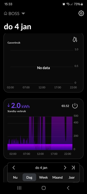

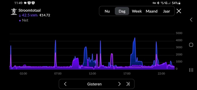

Afbeeldingslocatie: https://tweakers.net/i/SOtwUsOXEAqR78Wbe8jOJbVIHec=/800x/filters:strip_icc():strip_exif()/f/image/p9Sz88aSFv1njCthNT9F2Bls.jpg?f=fotoalbum_large

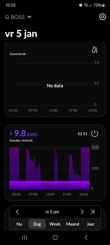

Normaal 350-400w zo idle verbruik, nu dik t dubbele. Anderen zien dit ook zo?
|| Solar 7.4kwp oostwest + 850wp zuid + Deye 12K-SG04LP3-EU + 50kWh LiFePo4 || EHVX08S23EJ9W + ERGA06EAV3H ||
  • Rainesh
  • Laatst online: 07-10 21:15
PCJR schreef op zondag 7 januari 2024 @ 22:57:
Jeetje, pittig vandaag hier.
Wat zijn die dipjes?
  • 3ddy
  • Laatst online: 28-06 14:50
Dat lijken mij defrost momenten.

  • danny.s
  • Registratie: November 2021
  • Laatst online: 22:52
Ja hier hetzelfde.

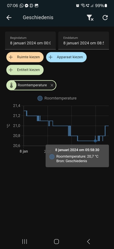

Maar met deze temperaturen niet beter om zonder nachtverlaging te werken?
danny.s schreef op maandag 8 januari 2024 @ 06:38:
Ja hier hetzelfde.
Hm goeie. Ik heb daar al eerder een test/vergelijking mee gedaan. Zie eerdere posts van mij. Dat was wel bij iets hogere buiten temps. Conclusie was dat ik 2-3kwh kon winnen door in de nacht wp uit te laten.
De woonkamer temp afgelopen nacht is iets van 1gr gedaald. Zou t moeten proberen. Maar aanlaten was toen continue 400w verbruik en zal nu hoger liggen. Dus denk dat uit in de nacht voordeliger is.

Denk ook defrosts
Afbeeldingslocatie: https://tweakers.net/i/R4NRbI9BCfXr1jFc7IIq4j3s_6I=/800x/filters:strip_icc():strip_exif()/f/image/FS1mR0iYwKLBqJYahDjMTxc5.jpg?f=fotoalbum_large

Dan was het behoorlijk koud.
Hier was het -2, vanavond zal het richting -5 gaan en dan verwacht ik wel defrosts.
Vannacht toch even snel via de app stooklijn op +1 gedaan en toen koelde het huis niet af.

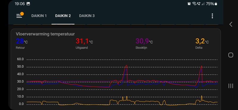

Afbeeldingslocatie: https://tweakers.net/i/565a3NpsNlEFUvz5Z9aESQrOgzE=/800x/filters:strip_icc():strip_exif()/f/image/xbCWnNZKAlxY6AKLFM5lPupo.jpg?f=fotoalbum_large
Rainesh schreef op maandag 8 januari 2024 @ 07:13:
Jij draait bizar stabiel en met maar 2 defrosts....
  • Rainesh
PCJR schreef op maandag 8 januari 2024 @ 07:20:
Dat zijn SWW runs.

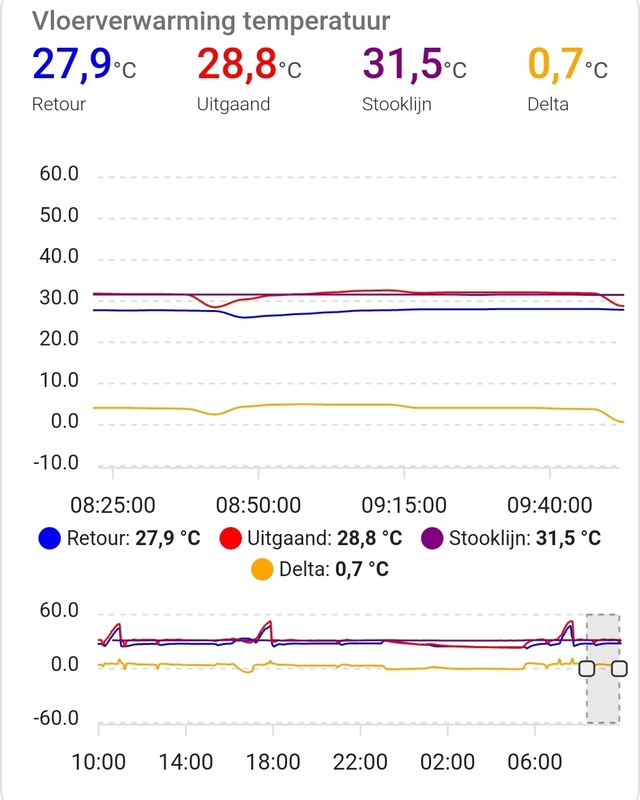

Ik zit echt op het randje. Enige waar ik me nog aan irriteer zijn de inverter freauency schommelingen. Dat hoor ik s avonds ook bij bepaalde vermogens.
Rainesh schreef op maandag 8 januari 2024 @ 07:22:
Dat zijn SWW runs.
Afbeeldingslocatie: https://tweakers.net/i/HarQ51EAOH7HqKd_NKUEri4oJVw=/800x/filters:strip_icc():strip_exif()/f/image/vbQpWRJA7UdbS8gLQ49q3skv.jpg?f=fotoalbum_large

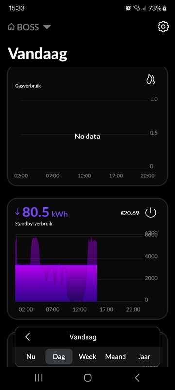

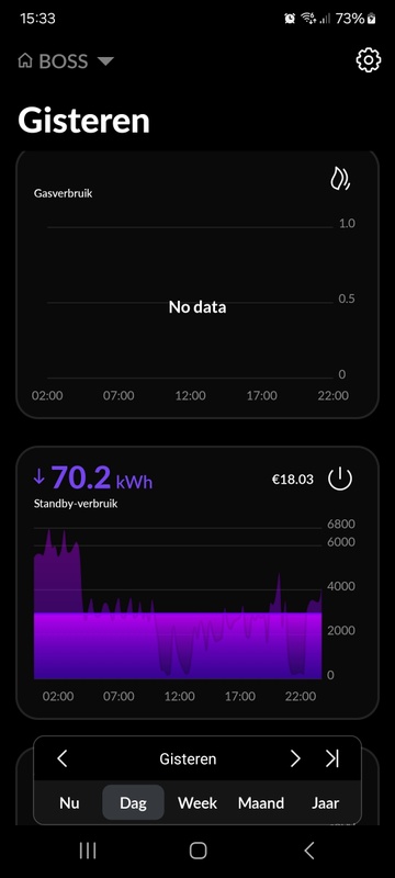

Ik zie gister 8 defrosts. Hier was t ook tegen 0, -1. Hoe kan het dat jij er nog geen had... :+
Trouwens, afgelopen nacht is idle-uit verbruik naar 60w gegaan. Ik denk iets van vriesbeveiliging? Zie afgelopen nacht tov vorige nacht.
Afbeeldingslocatie: https://tweakers.net/i/0W-QxnYnAESGzk1cr4dxP40WqoY=/800x/filters:strip_icc():strip_exif()/f/image/PNf4ummJq3FRKzBKjcwBEMZq.jpg?f=fotoalbum_large
Afbeeldingslocatie: https://tweakers.net/i/mGiN_PoFyMWo5Og9LhVXJHGCC6Y=/800x/filters:strip_icc():strip_exif()/f/image/xR6ldWAvzqnxhpP0v3bvaZr5.jpg?f=fotoalbum_large
ik zag dat mijn retour net boven de 25 bleef. Maar het was vannacht zelfs -2 geworden.
Toen het 2 maanden geleden ofzo ook ging vriezen, toen had ik wel defrosts.

Hier pas 1 defrost vandaag om half 8, gisteren 3 over de hele dag. Vorige keer ook veel meer, toen was het veel vochtiger.
Het valt me wel wat tegen dat ik nu al naar 32-33 aanvoer moet om de boel warm te houden.
Vraag is natuurlijk of hij meer en vaker defrosts krijgt omdat je een (ietjes) hogere stooklijn moet hanteren.
Waar je evt ook mee zou kunnen experimenteren: als je naar bed gaat de stooklijn via de app op -2 of -3 zetten (of evt nog meer). Er blijft dan wel een basis warmte in de vloer. Wellicht dat het ook iets meer comfort heeft dan nacht verlaging, omdat de vloer niet helemaal koud wordt. Geen idee of het zuiniger is dat uit natuurlijk.

  • GJA
  • Laatst online: 18:18
GJA
Ik kan je wel wat van de mijne laten zien:
Bij mij staat ie op evenwichtstemperatuur 0 graden. Toch gaan de buh's niet onnodig aan.
In de rode selectie: hij springt even aan terwijl het 1,5 graden is volgens de buitentemperatuurmeting. Hij gaat heel kort aan, vlak na een afgeronde defrost. Mijn verklaring:
1,5 graden, toch BUH? jawel maar gemiddelde temperatuur over 24 uur.
Waarom aan? na de defrost mogelijk net even te moeilijk om over een bepaald punt heen te komen.
Ergens in december (vochtiger buiten) heb ik ook gezien wat ie dan doet: hij gooit de koelmiddeltemperatuur net even iets omhoog. Indien gewenst kan ik daar wel een voorbeeldje van opzoeken.
Kijk ook even naar na 18:00 uur: hoewel de temperatur ruim beneden de evenwichtstemperatuur ligt gaat de BUH 1 (3kW) alleen aan bij defrost.
Ik heb 's nachts de kleinste geluidsbeperking aan; daar zie ik wat meer gebruik van de BUH. En dat neem ik voor lief want het scheelt precies genoeg in geluid.
Afbeeldingslocatie: https://tweakers.net/i/virUrUR_GdnBFzxecVoSVk5G5qw=/800x/filters:strip_exif()/f/image/zs3RvE66c236Ds0uhMdArCQG.png?f=fotoalbum_large
Daikin EHVH08S23EJ9W binnen, ERGA08EAV3H7 buiten | Alfen Eve Single Pro-Line 3-fase | HassIO | DJI Mini 2 | Paard | MK3 ST | fixt keukenapparatuur en WaDro | HT-A2 | gasloos | RF900R | KLR650
GJA schreef op maandag 8 januari 2024 @ 14:34:
Toch benieuwd wat dan per dag/maand er aan stroom voor de buh nodig is. En of dat dan efficienter is... heb je geen powermeter ala hw energy op de buh?

  • Ninjetsu NL
  • Laatst online: 19-09 09:01
PCJR schreef op maandag 8 januari 2024 @ 07:31:
Boh... dat zijn nog eens waardes... ik ga vandaag naar een verbruik van 48kWh :+ En dat is me toch iets te gortig aan het worden... ik ga vandaag maar eens bellen met de installateur. Destijds hebben ze een actieve verdeler laten zitten maar de meter daarop laat zien dat de aanvoertemp. 28 graden is terwijl de WP toch echt een 33 graden aan geeft, conclusie, het mengen helpt niet. Retour is 27/28 graden. De WP komt niet hoger dan de 33 op het moment...
De COP (berekend door opgenomen warmte te vergelijken met aangemaakte warmte) ligt vandaag wss tussen de 2.5 en 3. Stooklijn staat op 38 bij 0 graden en 25 bij 15 graden... Ik heb een 100m2 onderverdieping en boven radiatoren.
Zijn er nog andere dingen waar ik naar kan kijken en wellicht verbeteren op het vervangen van de verdeler na?
Hoe krijgen jij die mooie grafiekjes overigens? :o
  • jolandacb
jolandacb schreef op zaterdag 6 januari 2024 @ 23:34:
Inmiddels is de storing vanzelf weg gegaan en draait alles weer als een zonnetje.
Afgelopen zaterdag had ik hier gemeld dat ik de storing AJ-03 had.
Gelukkig loste het vanzelf op.
Echter valt mij nu op dat ons standbyverbruik sinds zaterdag extreem hoog is.

Voorbeeld voor hoe de WP de BUH gebruikt:
Hier 1 cycle tussen 2 defrost:
Afbeeldingslocatie: https://tweakers.net/i/irKYRBMVs577fesMTPjPEwXXCHo=/800x/filters:strip_exif()/f/image/SO8dfSoJMmZaQBSMfZqxnMzp.png?f=fotoalbum_large
Afbeeldingslocatie: https://tweakers.net/i/7W7omQ5TKtoQpUrIyWxcNk-YsQg=/800x/filters:strip_exif()/f/image/Bzmth01xEVsAyayVay6EvZoW.png?f=fotoalbum_large
Hier zie je:
dat de BUH niet continu wordt aangestuurd
de BUH zelfs 2 keer in de cycles meedoet
de BUH de compressor meehelpt en dat de COP uiteindelijk hoger wordt in de tweede helft van de cyclus.
de cop zonder BUH toch al waardeloos was.
Verder: mijn WP had het hier heel zwaar. Een situatie die het merendeel van de gebruikers nooit zal zien.

GJA schreef op maandag 8 januari 2024 @ 16:52:
Hier zie je:
Als je WP met deze omstandigheden op z'n tandjes loopt is het duidelijk dat je bivalentietemperatuur niet op -15 moet inderdaad.
Verder denk ik aan je plaatjes te zien dat je het stroomverbruik van de BUH niet meeneemt in de berekening van de COP.
Ik begrijp eigenlijk niet hoe je met een T_A van 27 graden bij deze buitentemperaturen maar een (compressor) COP van 2 haalt. Dat moet eigenlijk wel een factor 2 beter kunnen!

Rainesh schreef op maandag 8 januari 2024 @ 18:32:
Lol
Stooklijn aangepast naar 35@-10 en 27@10 en gelijk 1380watt verbruik en een stooklijn van 31:\
Even kijken of dit nog gaat dalen....hoop van wel
Edit: in de app stond het nog op +1 |:( nu op 0 en gelijk 970
Bij reboot gaat ie eerst weer sww opwarmen he. Kan t dat ook nog zijn?
Van welke setting kwam je af btw?
Ik heb nu 33 at -6 en 25 at 18 meen ik.
Hier 21.3 21.4 in de woonk maar toch voel ik het kouder aan...
Momenteel:
Afbeeldingslocatie: https://tweakers.net/i/_2fkPd20qOj2WWHijf4El7v2DCM=/x800/filters:strip_icc():strip_exif()/f/image/QvihYUNs3LRQx4zmiTr7BRyg.jpg?f=fotoalbum_large
Afbeeldingslocatie: https://tweakers.net/i/DSAB5P3TcVowBPAEdJqNh5QNGZ0=/x800/filters:strip_icc():strip_exif()/f/image/H9m57uYvMygxtilAmmWZum6V.jpg?f=fotoalbum_large
Afbeeldingslocatie: https://tweakers.net/i/HKA_s0ayB2SBmpnLrkY0O5DeUgU=/800x/filters:strip_icc():strip_exif()/f/image/5OS0w2CggN7vkEEQ6nRksiI9.jpg?f=fotoalbum_large

SWW was al op temperatuur.
Ik kwam van 31@-10 en 27@10 met Delta 4
Ik kijk het even aan, anders via de app naar -1.
Ik wil dat huis op temperatuur blijft, maar lijkt erop dat het lichtjes aan het opwarmen is.
  • jolandacb
jolandacb schreef op maandag 8 januari 2024 @ 15:38:
Heeft dit met de kou van afgelopen dagen te maken, of is er toch meer aan de hand met de warmtepomp?
Ik hoop dat iemand hier nog iets over kan zeggen.
Alvast dank.
