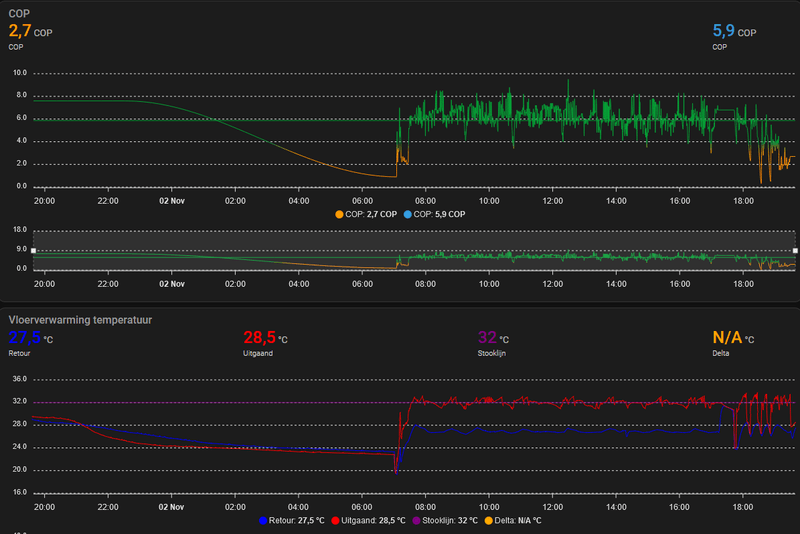

Beetje vreemd gedrag vandaag, de WP heeft de hele dag stabiel gedraaid en nu begint ie ineens te pendelen...
Afbeeldingslocatie: https://tweakers.net/i/grnqb3k1FLBHDZZkXu12aZI7I_A=/800x/filters:strip_exif()/f/image/cbyaA2xXRsAbdCaKRlAM9D8E.png?f=fotoalbum_large

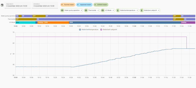

zo als je gevraagd heb,
Afbeeldingslocatie: https://tweakers.net/i/7CXLsaGzhw0nHXHMthDxqHbJbrE=/800x/filters:strip_icc():strip_exif()/f/image/giZyXoGrbSWHq7leZrlUvuMp.jpg?f=fotoalbum_large
het val me wel op wat @Hetisweergezell zegt,
de I/U operation mode geeft an dat hij na verwarmen op DHW gaat.
maar heb gekeken de 3weg klep blijft wel gewoon op de heating stand staan.

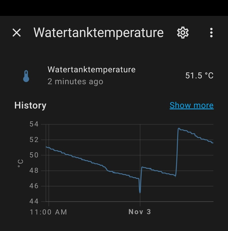

Haha wilde net echt exact hetzelfde posten hier. Sinds een paar dagen rond middernacht ineens een dip in de sww tank.
Hierdoor wordt mijn sww 2x per dag opgewarmd ipv 1x per dag.
Op het moment van dat dipje staat ie in Heating modus en schakelt over naar heating+dhw.
Eco mode staat in het schema op 48 met ene hysterisis van 6 graden. Zonder dat dipje had hij het wel gered tot de omschakeling naar comfort om 05.00.
Afbeeldingslocatie: https://tweakers.net/i/TDgOgH9sTqvzM4pvUPCQpzU52JI=/x800/filters:strip_icc():strip_exif()/f/image/mkb9g8IBTRa60Ee7Wg0WteVK.jpg?f=fotoalbum_large

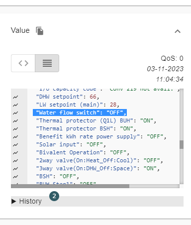

Ik zie hetzelfde gedrag bij mijn systeem. Als leek denk ik dat met 'DHW' stand wordt geprobeerd de overtollige warmte te gebruiken voor het opwarmen van de boiler.[Afbeelding]
Misschien dat he bij mij aan de water flow switch licht ik zie die van mij, constant op off staan.
Afbeeldingslocatie: https://tweakers.net/i/82byYLUzDDgI3vcQ2HR7LXL5iv0=/800x/filters:strip_icc():strip_exif()/f/image/TmYUvrnYchn4A6z5zackcles.jpg?f=fotoalbum_large

Bij mij altijd 'Off', behalve tijdens de DHW run. Waarom zou dit ooit anders zijn?
Voorbeeld van gisteren tot vandaag:
het viel mij op dat ik al 11 uur geen update heb gehad.
Afbeeldingslocatie: https://tweakers.net/i/Hy2atXKoRR7Kfw_XPB_Z7MYeGqU=/full-fit-in/4000x4000/filters:no_upscale():fill(white):strip_exif()/f/image/IKggMDH1reGhnzn4qRa9Ybvy.png?f=user_large
even kijken waar dit aan ligt
  • Enzoz89
  • Registratie: Oktober 2018
  • Laatst online: 28-01 11:36
val me op dat hij nog steeds op off staat terwijl hij nu het vat aan het opwarmen is.
Afbeeldingslocatie: https://tweakers.net/i/iZE6ZVxBeUhwJ8kVCIXby-1p6aA=/full-fit-in/4000x4000/filters:no_upscale():fill(white):strip_exif()/f/image/j5kTILrcvp9SNSnlXnlm5WXt.png?f=user_large

  • mawashigeri
  • Laatst online: 01-10 13:32
Enzoz89 schreef op vrijdag 3 november 2023 @ 11:05:
3-way valve staan 'On', ik zie ook dat je DHW setpoint op 66 staat, da's nogal hoog!
Geen idee wat die 'water flow switch' is, ik kijk naar wat ESPaltherma 'Water pump operation' noemt; die staat bij mij ON in DHW bedrijf en ook in verwarmingsbedrijf.
ERGA06EVH / EHVX08S23EJ6V / ESPaltherma
  • Enzoz89
mawashigeri schreef op vrijdag 3 november 2023 @ 11:20:
heel scherp, heb hem terug gezet naar 55c,
Afbeeldingslocatie: https://tweakers.net/i/0f8z8r40SNXSUWrlmNXIRrMzs2w=/800x/filters:strip_exif()/f/image/p8mnt1ZQnUPxLay9srTCZHTp.png?f=fotoalbum_large
heb even de info van vanochtend er in gezet.
met de water pomp operation
  • mawashigeri
Enzoz89 schreef op vrijdag 3 november 2023 @ 11:32:
Dat opwarmgedrag ziet er wel gezond uit, bij omschakelen van DHW naar normaal verwarmen gaat 'ie bij mij ook even uit, zal wel iets met de extra hoge temperatuur te maken hebben.
Andersom heb ik een lopende run verwarmen die naadloos doorgaat in DHW opwarmen, dat is wel mooi.
Ik heb mijn normale 'comfort' DHW temperatuur overigens op 53 staan, omdat ik zag dat anders de BUH bijgeschakeld werd voor het laatste stukje naar 55.
Misschien is dit per type machine een beetje anders, afhankelijk van de capaciteit bijvoorbeeld.
We blijven monitoren/modderen totdat we het machinegedrag voldoende begrijpen! Ik vraag me echt af hoe dit bij normale mensen gaat, die moeten maar geluk hebben met een goede installateur + inregeling... of een geduldige buurman met teveel tijd ;)

Enzoz89 schreef op vrijdag 3 november 2023 @ 08:44:
Goedemorgen, vandaag weer is gekeken naar me vat maar hij verlies te snel zijn temperatuur.
In 20 uur verlief hij 15c aan warmte dat is 0,75c per uur. [Afbeelding]
Hebben jullie ideeën
Dat verlies is best fors. Zijn de leidingen tussen je boilervat en de binnenunit wel geisoleerd? Ook de messing doppen op ongebruikte aansluitingen van het vat geven veel warmte af, hier even wat isolatiespul, bijv. armaflex overheen plakken scheelt ook nog wat.

  • mawashigeri
Riesjard schreef op vrijdag 3 november 2023 @ 19:06:
Bij mij is er niks aan leidingen geïsoleerd naar mijn externe tapwatertank en ik heb een verlies van ongeveer 0,25 a 0,3c per uur. Ik heb wel een verticale bocht in de leidingen. Ik voel wel een groot verschil in leiding temperatuur voor en na de bocht.
Waar staat die tank? Als het een verwarmde ruimte is scheelt het al veel. Bij mij staat de hele boel in de garage, hartje winter kan het kwik daar tot ca. 8 °C dalen, nu is het nog 18°C.
Mijn binnenunit is een combo met 230L tank, en het verlies is/lijkt nu zo'n 0,3°C per uur.
PS: Bovenop mijn unit zit een sticker met de mededeling "Heat loss 1.4kWh/24h" wat dus zou neerkomen op 58W per uur. Teruggerekend is dat 58W * 3600sec / (230 * 4184J/K) = 0,22K per uur, ofwel ~5K na 23 uur.
Laat ik nou toevallig 1x een hele etmaal geen warm water gebruikt hebben:Afbeeldingslocatie: https://tweakers.net/i/Dg_EXabsODmA4z6slqiSwhiTZqI=/800x/filters:strip_exif()/f/image/JcaLq2X4DURTVXJWQKIcYO8b.png?f=fotoalbum_large
Dat klopt dus redelijk, aan de bovenkant was het 53,3°C en aan de onderkant 47,9°C en daarmee ca. 10% slechter dan het labeltje aangeeft.
