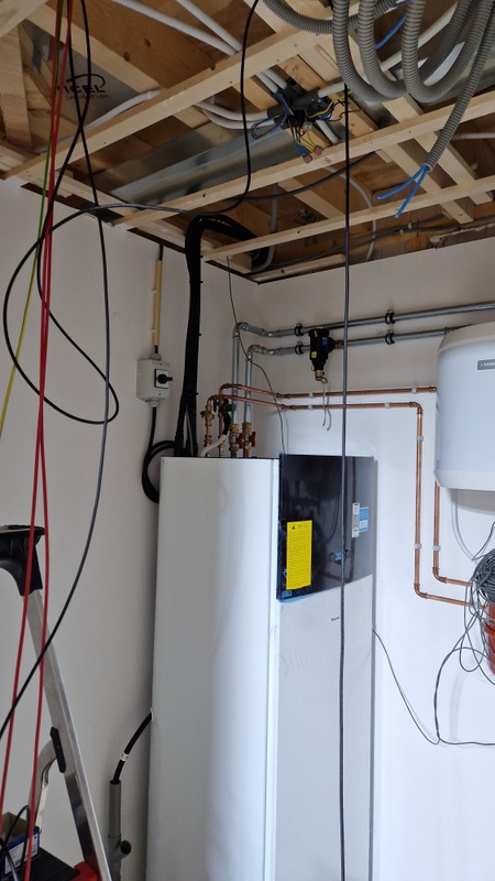

Heb de binnenunit al open voordat ie ooit de eerste stroom heeft gehad :+

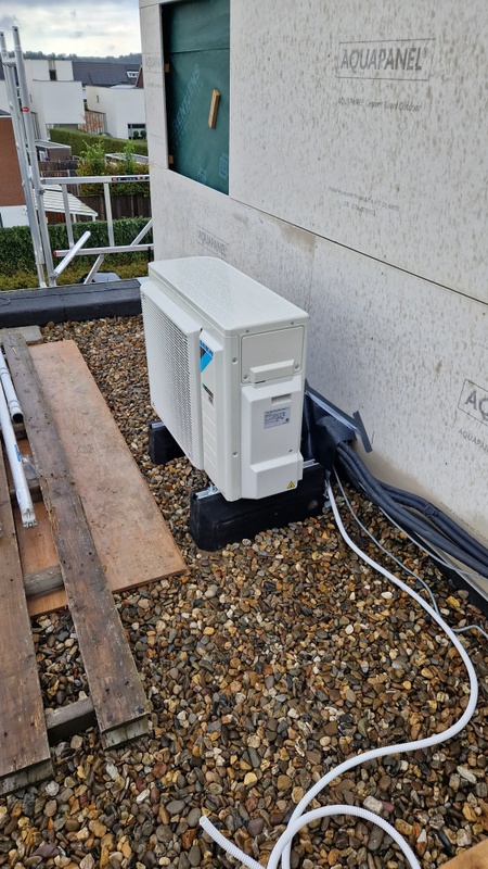

ESP spul, moet ik ook eens mee beginnen. Morgen gaan ze verder met koeltechnisch installeren. Dinsdag komt de loodgieter mee, die gaat vv aansluiten etc en dan gaan we di middag CV uit zetten, leidingen omzetten en WP aanzetten 8) WErd tijd, want heb van juli geen verwarming (wel sww), werd nu wat fris met 17.8 op de slaapkamers... Woonkamer nog 20, dus isolatie is op orde.
Sub-MK is iig klaar, 3f BUH, 1f wp buitenunit en 1f airco daikin, alle 3 met metertjes.
Afbeeldingslocatie: https://tweakers.net/i/mz9F7uHxY0GXRpmgo2k12QuCQUQ=/x800/filters:strip_icc():strip_exif()/f/image/bH5gqpWhd4JBSwOFkRFIHYxV.jpg?f=fotoalbum_large
Zo is t nu. Buitenunit staat ook al klaar.
Afbeeldingslocatie: https://tweakers.net/i/EvTokmPKkBtzJ2Ag1Wqk6DHOphw=/x800/filters:strip_icc():strip_exif()/f/image/RNq3o2uG1h3S4S6ScjY9Xroi.jpg?f=fotoalbum_large
Afbeeldingslocatie: https://tweakers.net/i/Rf11qQ-iJ0oV1wrQPcRrD0zsiMg=/x800/filters:strip_icc():strip_exif()/f/image/MzmouOUizAm4F0rRNSMHc3aQ.jpg?f=fotoalbum_large

Leuk die foto's!
Die groepenmeters die je nu in de meterkast hebt. Waar kun je die kopen? Het lijkt mij ook wel wat om deze op de warmtepomp groepen te zetten maar ik kan niets vinden die ook nog via wifi o.i.d. uit te lezen zijn en deze hebben wel zo'n tekentje zo te zien.
Verder 1 gratis tip voor de buitenunit. Als je in een buurt met veel meeuwen zit dan zou ik nog wat extra's om de leidingen met isolatiemateriaal doen. Meeuwen vinden het wel leuk om dat weg te pikken.

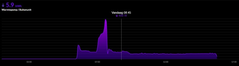

  • Just_A_User
  • Laatst online: 12:12

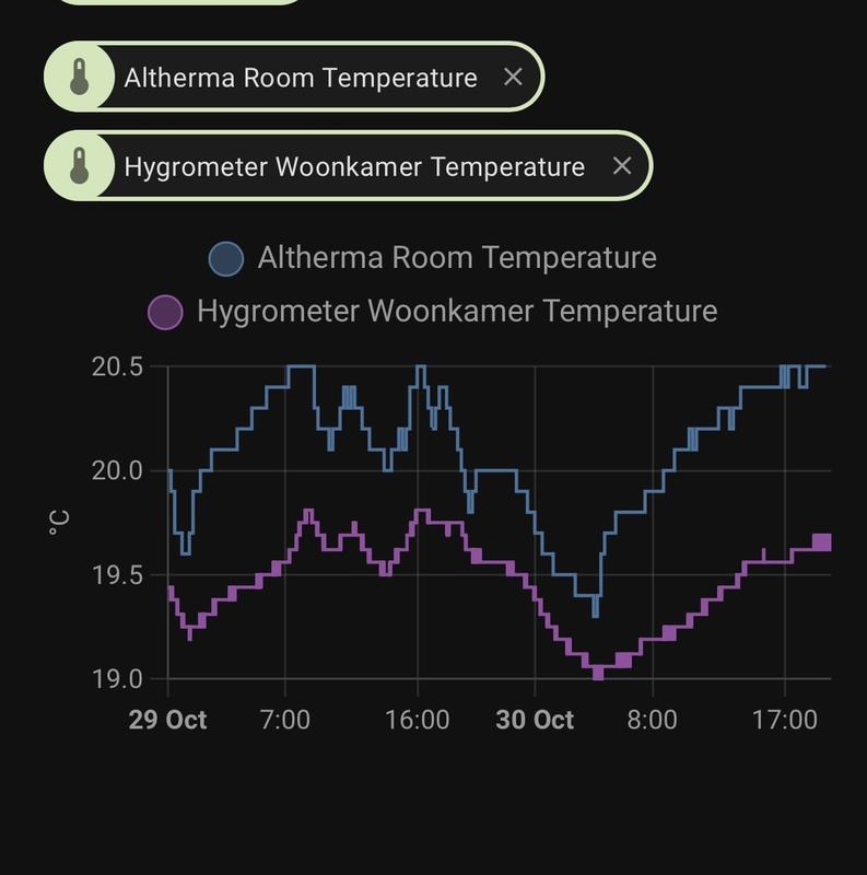

Oke, dus ik heb op jullie aanraden gisteren instellingen aangepast, te weten stooklijn naar 27, 35 en dT 5. Ik heb 3 fasen, ik weet dat de BUH op fase 3 zit (schijnbaar), en op fasen 1 en 2 zitten zonnepanelen (omdat ik 2 omvormers heb, van de tijd dat dit huis nog geen 3 fasen had).
Op fase 1 zag ik na de aanpassing van gisteren het verbruik terug zakken naar 24 watt. Vervolgens is het vannacht ergens 21 graden geworden, wat de temperatuur is waarop de pomp normaal gesproken reageert. Dat was nu ook het geval, ik zie namelijk op fase 1 dit:
Afbeeldingslocatie: https://i.imgur.com/0tTGlEI.png
Hij is ergens rond 04u vannacht van 24 watt naar 340 watt continue gegaan. (de hogere piek was het water opwarmen) Ik doe dan de aanname dat dat de pomp was. Na de piek wordt het lastig, want inmiddels is de zon op en die beïnvloedt natuurlijk fase 1, want daar zit een omvormer op.
Wat ik echter ook zie op fase 3, waar de BUH op zit, is dit:
Afbeeldingslocatie: https://i.imgur.com/h9bE8uV.png
Dit lijkt op pendelen volgens, alleen het verschil in verbruik is klein, in een dal is het verbruik 71 watt, en op zo'n piekje is het verbruik 117 tot 145 watt, dus maximaal een grove verdubbeling. Dus dan zou je zeggen, nou, prima, dat is wat je wilde, namelijk een lager verbruik maar wel constanter en dat is wel zo, maarrrr, de temperatuur blijft achter. Ik vertrouw die Madoka steeds minder, want die doet gewoon dit:
Afbeeldingslocatie: https://i.imgur.com/alMfO7W.png
Belachelijk natuurlijk, die vindt dat er in een half uur tijd een halve graad bij is gekomen. Dus dat ding negeer ik vanaf nu qua temperatuurmeting. Ik heb ook nog een Netatmo weerstation, die is een stuk stabieler, en die laat gewoon 21 graden zien:
Afbeeldingslocatie: https://i.imgur.com/iPEuzcU.png
Oftewel, er is wel een lager verbruik, maar de temperatuur beweegt zich niet, of kan ik dat nu nog niet concluderen en moet ik nog even afwachten? De zon schijnt en komt hoger, dus die schijnt straks in de woonkamer naar binnen, dat beïnvloed de temperatuur ook. De buitentemperatuur zie ik nu op zo'n 10,5 graden staan, dat is ook het laagste punt dus dat zal wel iets op gaan lopen.
Gevoelsmatig is die 21 graden te koud in huis, maar, dat kan ook liggen aan dat ik er nu mee bezig ben.
Moet er naar jullie mening nu al iets aangepast worden of is dat te vroeg?
Och ja, je moet toch wat he.
  • Rainesh
  • Laatst online: 22-09 11:18
Just_A_User schreef op maandag 30 oktober 2023 @ 09:02:
Hoe kom je aan deze grafieken?
Om 100% zeker te zijn dat je BUH wel of geen stroom verbruikt is een aparte kwh meter op je BUH.
Heb ik ook gedaan en zo zie ik precies wanneer mijn BUH werkt.
Ik zou voor nu niks aanpassen maar aankijken. Mooiste resultaat is er, je verbruik is namelijk stuk lager geworden.
  • Just_A_User
Rainesh schreef op maandag 30 oktober 2023 @ 09:23:
Dat is Home Assistant. De temperatuur in de woonkamer (de qua stijl afwijkende grafiek) is de webapp van Netatmo.
Ja, dat verbruik klopt, maar ik had ook nog graag wat warmte, die sweet spot ben ik naar op zoek. :P Al ik overigens in de Onecta app kijk, dan zie ik 0 verbruik voor warmte de hele nacht, dus dat verbruik wat ik zie op fase 1 zie ik niet terug in de Onecta app. Van de andere kant, 3xx watt per uur vind de Onecta app niet zo grappig denk ik, want de kleinste waarde die daar getoond wordt is 1 kWh, en daar kom je dan niet aan met het huidige verbruik.

Just_A_User schreef op maandag 30 oktober 2023 @ 09:33:
Gevoel van warmte heeft meerdere factoren. Zo kun je bijv 22 graden in huis hebben, maar nog steeds een koud gevoel hebben omdat er bijv tocht of koudeval is. Als je vloer bijv afkoelt omdat de warmtepomp uit gaat, dan krijg je ook weer snel een koud gevoel. Ondanks dat je thermostaat 21,5-22 graden laat zien.
Als ik naar de grafiek van fase 3 kijk waar de BUH op zit dan lijkt het erop dat de BUH niet veel gedaan heeft. De BUH kan namelijk (voor zover ik weet) of aan of uit. In mijn geval betekend dat dat hij of niets gebruikt, of 3000 watt.

Met een losse 3-fase KWH meter zou je al meer inzicht hebben dan alleen de P1 meter hiervoor gebruiken. Maar toch kan je hier gewoon een heel groot verschil zien in verbruik t.o.v. voor deze wijziging lijkt me.
Anders kom je niet aan "10KWH in een paar uur verbruiken".
De vloer zal nog steeds warm aanvoelen maar niet meer zo warm als dat je met 35 of 40 graden verwarmt.
Dat zal toch ook gewenning zijn. Ik vind 21 graden vaak al te warm om lekker in te werken maar s'avonds op de bank voor de tv aan de koude kant.
Voor nu even zo laten. Investeer anders in een 3-fase KWH meter van HomeWizard en laat deze in je meterkast installeren. Op de hele aanschaf is dat extra inzicht er zo uit.
Ik gebruik de thermostaat van Daikin ook niet meer. De WP staat bij mij op 100% weersafhankelijk en schakel deze inmiddels via HomeAssitant op basis van een andere thermostaat die niet zo gevoelig en wel correcte temperatuur toont.
Probeer van de Madoka de blauwe led te dimmen, dit is helaas een bekend euvel, en lijkt de temperatuur te beinvloeden. Hoe minder fel die led, hoe minder impact ervan.

danny.s schreef op maandag 30 oktober 2023 @ 10:51:
Klopt! Je kan op de interface een heleboel zaken dimmen, en 'em ook nog op nachtmodus zetten (maantje).
Bij mij scheelt dat al behoorlijk. Hij blijft erg gevoelig voor bv. er snel langs lopen!
Wauw, dit is bijzonder. Ik ben al weken aan het puzzelen met de temperatuur in de woonkamer. Het voelt koud, een andere thermostaat die ik in de woonkamer heb gezet geeft aan dat het 2 graden koeler is dan de Madoka aangeeft, maar ik kon er maar geen wijs uit wat daar de oorzaak van was.
Ik bedacht me net dat het antwoord vast wel op Tweakers moest staan. Toch fijn dat het antwoord dan op de laatste pagina van een actueel topic staat. Maar wat bijzonder dat een lampje op een interface een cruciale functie van dat interface beïnvloedt.
Ik zal vanavond kijken of ik dat lampje kan dimmen en of dat een verschil maakt.

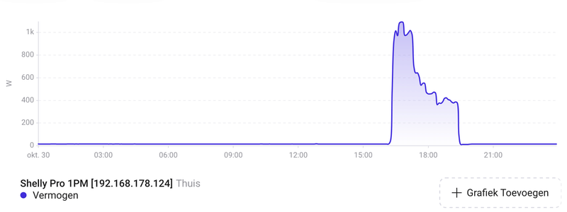

Heb in mijn installatie een shelly:
Afbeeldingslocatie: https://tweakers.net/i/xn5Gf-3qaFwK7TvCM_lXpmh_Uws=/full-fit-in/4000x4000/filters:no_upscale():fill(white):strip_exif()/f/image/aTZooD7yEsdZKW0hieKd0rZ3.png?f=user_large
Met de shelly pro 2pm kun je verbinden via wifi, netwerkkabel en bluetooth.
Dit model meet twee groepen, zo kun je dus de voeding van de wp en van de buh meten met 1 apparaat
Zijn verkrijgbaar bij diverse smartshops.

Ridicuul schreef op maandag 30 oktober 2023 @ 15:57:
Ja, hoe je dat kunt dimmen is wel een goeie vraag , want dan dim ik dat ook.
Overigens, ik had gebaseerd op de pomp tot nu toe vanaf dat ie staat, een half jaar nu, een COP van 4.63 gemiddeld. Nu heb ik dus gisteren aanpassingen gedaan, en ik zie dat ik (tot nu toe) voor vandaag 4 kWh verbruikt heb, maar wel 26 kWh aan warmte heb geproduceerd, oftewel een COP van 6,5. Dat is wel een serieuze verbetering (tot nu toe).
Ik merk ook dat de vloeren (dwz, ik voel het op de tegelvloer op de badkamer) steeds meer kou verliezen. Het is niet warm, maar ik merk dat daar iets aan het gebeuren is.

WaTTe44 schreef op maandag 30 oktober 2023 @ 16:20:
Ziet er leuk uit! Vooral omdat hij ook meteen op de MQTT kan. Dan kan ik de gegevens via node red zo domoticz inkrijgen. Ik ga sparen (of het lief aan Sinterklaas of de kerstman vragen..).

Afbeeldingslocatie: https://tweakers.net/i/P36eSe4FqD06hbSp48LAva5qaTM=/800x/filters:strip_icc():strip_exif()/f/image/BRDfHRsO6bxnsEmBFBKaKACb.jpg?f=fotoalbum_large
Led staat op laagste positie en ook als de WP uit staat en Led dus niet brand gaat hij op en neer.
( en de paarse lijn klopt, ik pas wat nachtverlaging toe )
[ Voor 9% gewijzigd door smaij op 30-10-2023 19:51 ]
  • Just_A_User
Enzoz89 schreef op maandag 30 oktober 2023 @ 19:48:
Goedenavond iedereen,
ik heb eindelijk mijn espaltherma aan de praat nu viel mij wel meteen een helehoop op.
mijn boilervat verlies in 6 uur tijd 4 grade.
nu zie ik ook dat hij snachts veel van DHW naar Heating gaat.
en zie ook dat me curve hier aardig mee te maken heeft.
nu heb ik het idee dat mijn 3 weg klep dus snachts om schakel naar DHW en dat het vat hier door sneller afkoel.
wat is jullie mening hier over?
en hebben jullie misschien een oplossing.
4 graden in 6 uur tijd komt neer op 0,67 graad per uur die je verliest. Als ik naar mijn pomp kijk dan zie ik dat water vanochtend om 08u was opgewarmd, en om 19u was ik 3 graden kwijt. Dat zijn dus 3 graden op 11 uur, wat neerkomt op 0,27 graden per uur. Volgens mij is dat meer dan wat gangbaar is volgens mij, maar waar aan het kan liggen, geen idee.
  • danny.s
  • Registratie: November 2021
  • Laatst online: 30-09 21:59
Just_A_User schreef op maandag 30 oktober 2023 @ 19:53:
Hier gister avond 20:00 49gr, vandaag 17:00 nog 44gr. Dus nog minder. Betreft vloermodel dat op zolder staat, en het nu nog 18gr is.

smaij schreef op maandag 30 oktober 2023 @ 19:49:
Maja correctie of niet het wispelturige gedrag krijg ik niet weg. Zie:
Hier lijkt hij nu wel best ok te zijn
Afbeeldingslocatie: https://tweakers.net/i/Y2-m98RxHjlpXIyCTh0vZWaJEyk=/x800/filters:strip_icc():strip_exif()/f/image/Wks2g4xVwUJi72vMKHyVMHg4.jpg?f=fotoalbum_large
Hoewel je om 4u vannacht (als ie aanspringt) wel een snellere stijging ziet, en daarna even snel stijgt.
Ik zou hem nog naar beneden kunnen corrigeren, maar de trend klopt verder wel redelijk. Ook hier (nog) nachtverlaging nu. De andere meter is een goedkoop dingetje, die nergens invloed heeft van zon of tocht.
[ Voor 4% gewijzigd door danny.s op 30-10-2023 20:13 ]

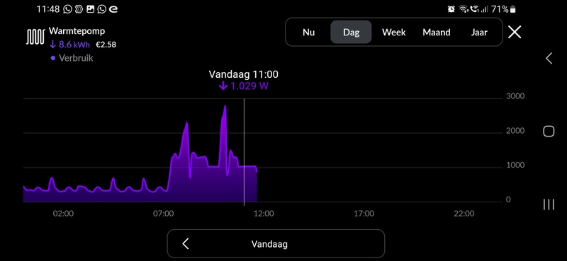

  • mawashigeri
  • Laatst online: 13:32
Het effect van de blauwe Madoka ring hier ter illustratie
Afbeeldingslocatie: https://tweakers.net/i/k4jwbIJaHZ_igmRR-V1bP-yaKYo=/800x/filters:strip_exif()/f/image/kDzcUlNLvDHtg3aSbZf0ixz1.png?f=fotoalbum_large
De hele nacht heeft de machine rustig aangestaan op z'n laagste pitje, maar vanochtend om 6:30 heb ik de instelling verlaagd zodat het verwarmen en daarmee de blauwe ring uitging.
Resultaat: bijna een halve graad eraf omdat het ring lampje uitging! Gedurende de rest van de dag stond 'ie uit, en om 17:30 weer aangezet (via de app op afstand) om naar de 21 graden te gaan.
Ramstabiel dus als er niemand in de buurt is, maar wel met een extra offset door die ellendige LED.
ERGA06EVH / EHVX08S23EJ6V / ESPaltherma

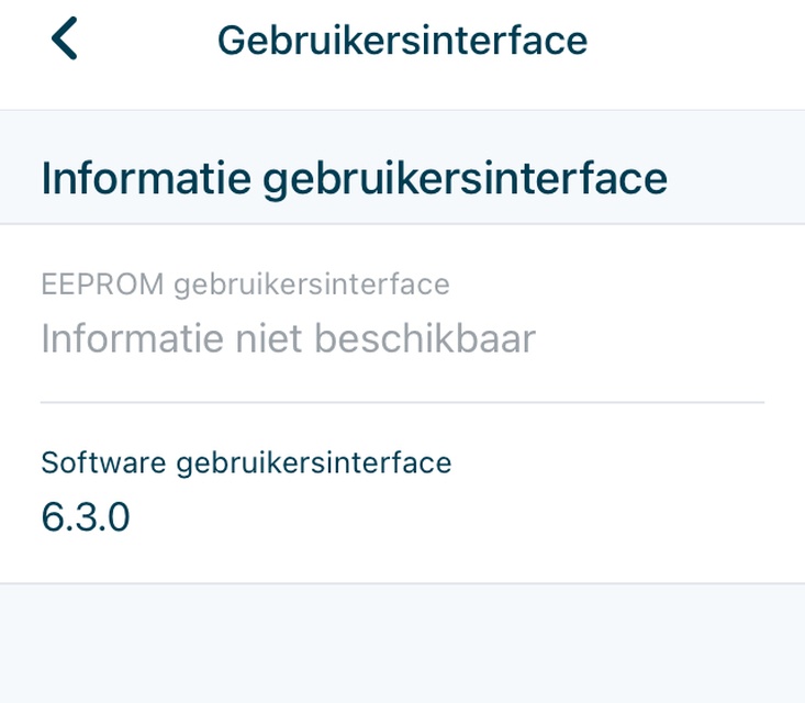

Koluh schreef op maandag 30 oktober 2023 @ 20:31:
De unit schakelt niet automatisch naar wintertijd. Moet dat handmatig worden aangepast of klopt er iets niet?
Dat zou automatisch moeten gaan, mits de instelling ‘zomertijd’ op aan staat
  • Koluh
  • Registratie: December 2022
  • Laatst online: 07-01 21:01
Teejbeej schreef op dinsdag 31 oktober 2023 @ 01:11:
Bedankt voor de reactie. “Zomertijd” staat aan maar verspringen naar de wintertijd doet de unit niet.
Zou het iets te maken kunnen hebben met mogelijke updates van de software?
De binnenunit geeft aan bij “user interface software”; V06.03.00.
Er is overigens wel gewoon verbinding via het internet maar zoals ik hier op het forum las gebruikt de unit internet niet om alle software te updaten.

  • Koluh
smaij schreef op dinsdag 31 oktober 2023 @ 07:57:
Kan je de software updaten via de onecta app?
Geen idee waar dat precies moet gebeuren. Deze stappen heb ik geprobeerd;
Woning bewerken->units->Daikin Altherma- toestel->hardware->User interface->
Dan krijg ik dit scherm te zien;
Afbeeldingslocatie: https://tweakers.net/i/Q5FLpKgIdKIk8tDC8nw6p4Qy5tY=/full-fit-in/4920x3264/filters:max_bytes(3145728):no_upscale():strip_icc():fill(white):strip_exif()/f/image/PIZGQeRcMJohWO78J5AlTr3s.jpg?f=user_large
Ik gebruik ook Shelly's in mijn meterkast en integreer die weer met Homey voor de analyses. Daar haal ik bijvoorbeeld dit soort grafieken uit: stroomverbruik WP gisteren (sloeg om 16:15 uur aan en was om 19:30 weer klaar)
Afbeeldingslocatie: https://tweakers.net/i/Cc3L5AOsEvZT6LKx73lyU_lbJ1o=/800x/filters:strip_exif()/f/image/HLqRvjyAcY42cmTWdtNppJ5Z.png?f=fotoalbum_large

  • Atomius
  • Laatst online: 04:59
mawashigeri schreef op dinsdag 31 oktober 2023 @ 21:38:
Helaas kan ik je daar niet aan helpen, wel dat meestal gerekend wordt met ca. 1/3 van het maximum vermogen, in jouw geval dus minimaal ~3kW
Mijn 6kW systeem (zie sig) verbruikt minimaal 300W en de pomp terug kan tot 6,5l/min.
In praktijk staat 'ie dan te dansen tussen 300-500W en de pomp tussen 6,5 en 7 bij een COP rondom 6:
Dit vertaald zich dan naar een goeie 2kW warmteproductie; dat is weer ongeveer de 1/3 van het maximaal vermogen waarover men meestal spreekt als minimum.
Ik denk dus te zien dat 'ie het een beetje moeilijk heeft om zo laag te blijven!
Wat een mooie grafieken.
Wel grappig, wat je benoemt over jouw systeem lijkt heel erg op wat ik waarneem. Ik zie mooie continue 24-uurs runs waarbij het verbruik rond de 325 watt zit.
Laat jij hem ook 24 uur draaien?
Mijn totaalverbruik op een dag is voor verwarming volgens het schermpje op de Altherma (ik heb geen fancy Espaltherma) zo'n 7-8 kWh.
Blauw is compressor (samen met de koelkast die soms aanslaat):
Afbeeldingslocatie: https://tweakers.net/i/6GIo73lrqPgO9DXDANDcxm1PQd8=/800x/filters:strip_exif()/f/image/8dY6QwlE2SnUfRWBsuL5lFJC.png?f=fotoalbum_large
  • mawashigeri
Atomius schreef op woensdag 1 november 2023 @ 09:18:
Ja, in principe mag 'ie 24/7 draaien en met de huidige stooklijn lijkt 'ie ook netjes het huis precies warm te houden. Alleen als ik zelf ga lopen hannesen (PicoBello BV!) dan stopt 'ie totdat de temperatuur een halve graad onder het setpoint komt.
Mijn dagverbruik verwarming is op dit moment 9-10kWh, met daarboven nog zo'n 1.8kWh voor warm water.
Voor de vergelijking: ons huis is uit 2004, goed geïsoleerd volgens de normen van toen en we hebben ca. 700m3 inhoud te verwarmen. De vloerverwarming is eigenlijk bijverwarming (buizen HoH 20cm!) en zo'n beetje alle radiatoren zijn theoretisch ongeschikt voor LVT ;) Alleen de keuken en zolder hebben T22 paneeltjes. Verder beneden T11 en boven T10 (!) panelen, en alles staat maximaal open.
Ik heb een buffervat laten plaatsen zodat de flow door de panelen maximaal kan blijven, dat geeft de beste thermische afgifte (ten koste van dT en efficiëntie uiteraard); in de VV zit toch de bulk van het water en dat mixt dan weer samen in die buffer zodat de totale dT niet te laag wordt.
Daarnaast zit er nog een installatiefout in het systeem, de open verdeler voor VV met eigen circulatiepomp moet er nog uit. Desondanks ben ik best tevreden dat het al zo goed werkt *met* fouten in het systeem.

Toch nog iets wat ik niet snap. Gisteren heeft ie uuuuurenlang verwarmd, en dat heeft ie gedaan met een verbruik van ergens rond de 350 watt. Vandaag echter, werd het binnen weer 21 graden, en dan gaat ie verwarmen, maar ineens verbruikt ie bijna het dubbele, bij dezelfde instellingen. Ik ben er dus niet meer aangekomen nadat ik 27, 35, dT 5 had ingevoerd.
Waarom nu ineens het dubbele verbruik terwijl het niet kouder is dan gisteren?

Just_A_User schreef op woensdag 1 november 2023 @ 19:35:
Ik heb zelf sinds ik de boel 24/7 laat draaien niet meer echt lager gezien dan 350 watt.
Heb gezien dat wanneer er een langere periode tussen de runs zat, er na de "pauze" hoger verbruik was.
Koude vloer? Afgekoeld water in de vloerverwarming? Beiden? Kan me zo voorstellen dat hij dan meer energie in het water/de vloer moet stoppen.
Hij kon het blijkbaar kwijt in je vloer en gisteren niet. De flow past hij automatisch aan. Rond de 350 watt is wel het minimale vermogen. Paar uur op 700 watt draaien is ook prima toch?
Als je het te warm vind binnen dan je stooklijn nog iets verder omlaag doen.
Elke dag is toch anders. Regen wind en zon zijn naast temperatuur ook van belang. Vanmiddag was het weer warm en stond de zon bij ons op het huis. Verwarming heeft vandaag amper aangestaan en ging uiteindelijk heel even pendelen en daarna uit.

smaij schreef op woensdag 1 november 2023 @ 19:58:
Oh ja, 700 watt is nog steeds minder dan de helft dan de 1.9 kWh per uur die het was. Ik snap prima dat hoe kouder het wordt buiten, hoe meer vermogen hij gaat vragen om een en ander op temperatuur te krijgen, maar ik vroeg me gewoon af waar dat verschil door werd veroorzaakt. Kijk:
Afbeeldingslocatie: https://i.imgur.com/zfsmpp1.png
Dit is vanaf 0.00u vannacht. Je ziet dat er eerst urenlang niks gebeurde, maar toen hij weer op 21 graden kwam begon ie weer, en dan zie je dus dat ie na 16u strak op 625 zat, dan krijg je die piek (dat is water opwarmen want dochtertje is in bad geweest), om vervolgens 'nu' weer rond die 385 te hangen.

Ik vroeg mij hetzelf af, en ervaar dat ook bij mij. Normaal vvw + 1 radiator (werkkamer). Maar vandaag op kantoor, dus radiator dicht. Maar ook vandaag zie ik het terug in de grafiek.
danny.s schreef op donderdag 2 november 2023 @ 11:41:
Jeetje wat een verschil in vermogen, je ziet duidelijk waar aanvoer van 27 naar 33 is gegaan. De buitenunit moet nu ook wel met volle kracht tegen windkracht 6 inblazen!
Afbeeldingslocatie: https://tweakers.net/i/BQyqpYbQXhjKCrmdQ8ehmDCAHU4=/800x/filters:strip_icc():strip_exif()/f/image/VF0CrWdiUtUx4bV6kKAZRy8a.jpg?f=fotoalbum_large
Die pieken is volgende mij even het sww vat geweest, van eco naar comfort...
